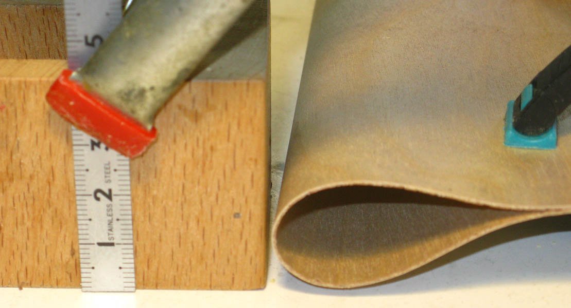

Tienes contrachapado de aviación aquí:https://www.maquetascasagimenez.com/cat ... ado+abedul
A mi modo de ver es preferible que uses contrachapado en tus modelos de ensayo porque con madera puedes tener variaciones de flexibilidad dificilmente detectables y además se parece más al real y te dará experiencia. el de 0,8 para un modelo a 1/5 iría escala en dimensiones aunque no en módulo de elasticidad por lo que no podrás sacar conclusiones definitivas .
Lo del maniquí me refería a un engendro a poner en el interior provisionalmente, pero no es indispensable y hay otros métodos por lo que puede ver ayer en youtube y parece que les sale bien .
Los compartimentos estancos tienen el problema de que su interior es poco accesible para reparaciones producidas por ejemplo por una pudrición o la reparación de un golpe con una roca, quizás sea preferible estudiar la técnica de hacer reservas de flotabilidad a medida y para los pertrechos llevar bidones o bolsas herméticas, como se ve frecuentemente en youtube.
Parece que la fat gorewood va revestida de velo de fibra de vidrio y resina epoxi por el exterior y tiene por el interior un montón de cuadernas en muy fina madera a modo de cuadernas. No veo claro cómo se adapta una plancha de madera cuyo desarrollo es cónico o cilindrico a una superficie alabeada, pero a lo mejor ese refuerzo es una opción y tú no lo contemplas.
Te pongo una foto del contrachapado de 0,6 y otra del maniquí.

Vaya material, eso si se dobla. No sabía que existían esas cucadas de material.

Conozco bien el contrachapado para curvar , tiene las capas con la veta en el mismo sentido.

Lo malo de que las capas sean de 1,0 mm en vez de 1,2 es que la capa central , si es única, es más gruesa, por lo que el contrachapado será más rígido, hasta un 40% más rigido . Pero el espesor de las capas no es fácil de medir, se suele pedir la medición al laboratorio para tener defensa en caso de problema. Haz una prueba, recorta una pieza pequeña del barco y cúrvala al radio del pantoque. Si no se rompe vale y si se rompe te haces otro tipo de canoa y en paz. Lo digo porque después de cincuenta años aún recuerdo el ruido que hizo al romperse mi catamarán al curvarlo y era un contrachapado como el tuyo. Bueno, era de 4 mm. tres capas, marino y creo que de calabó.

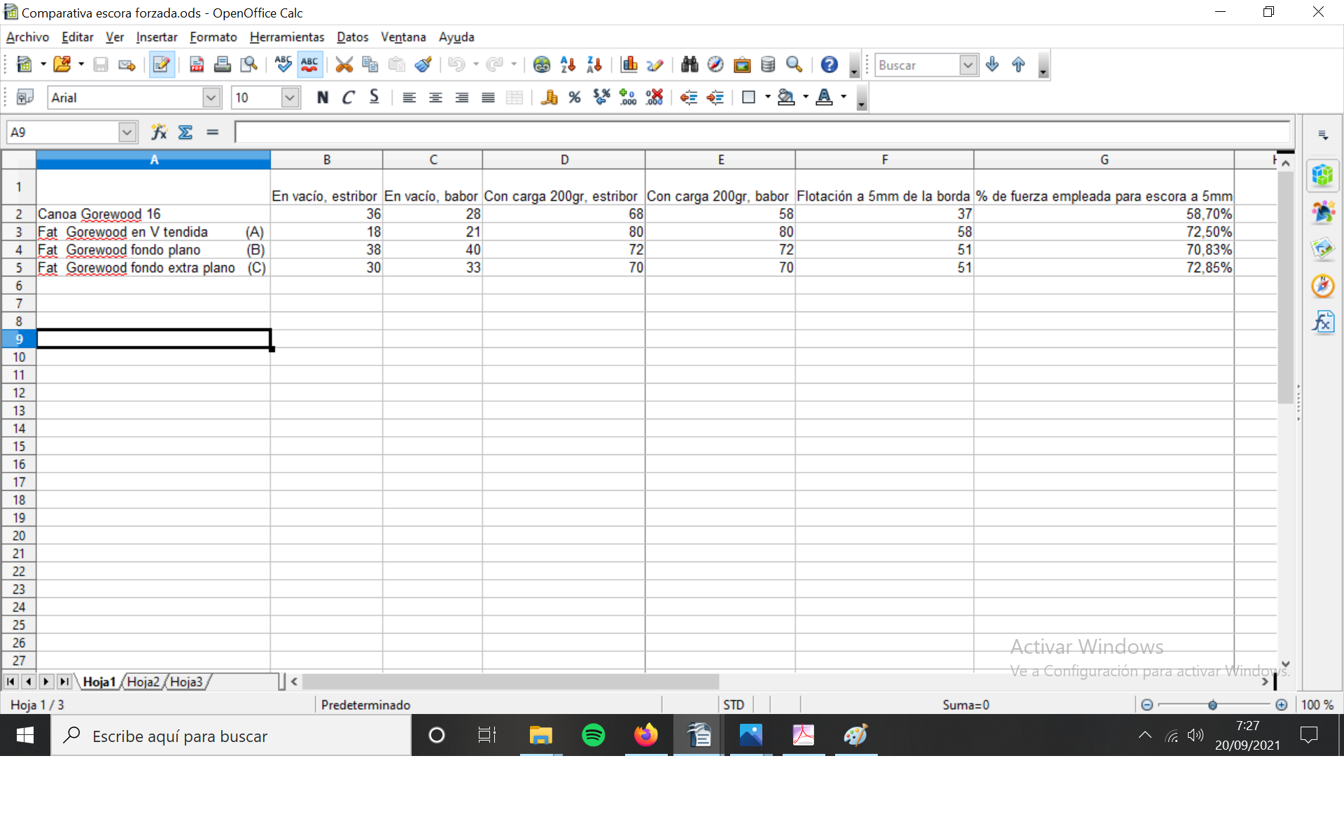

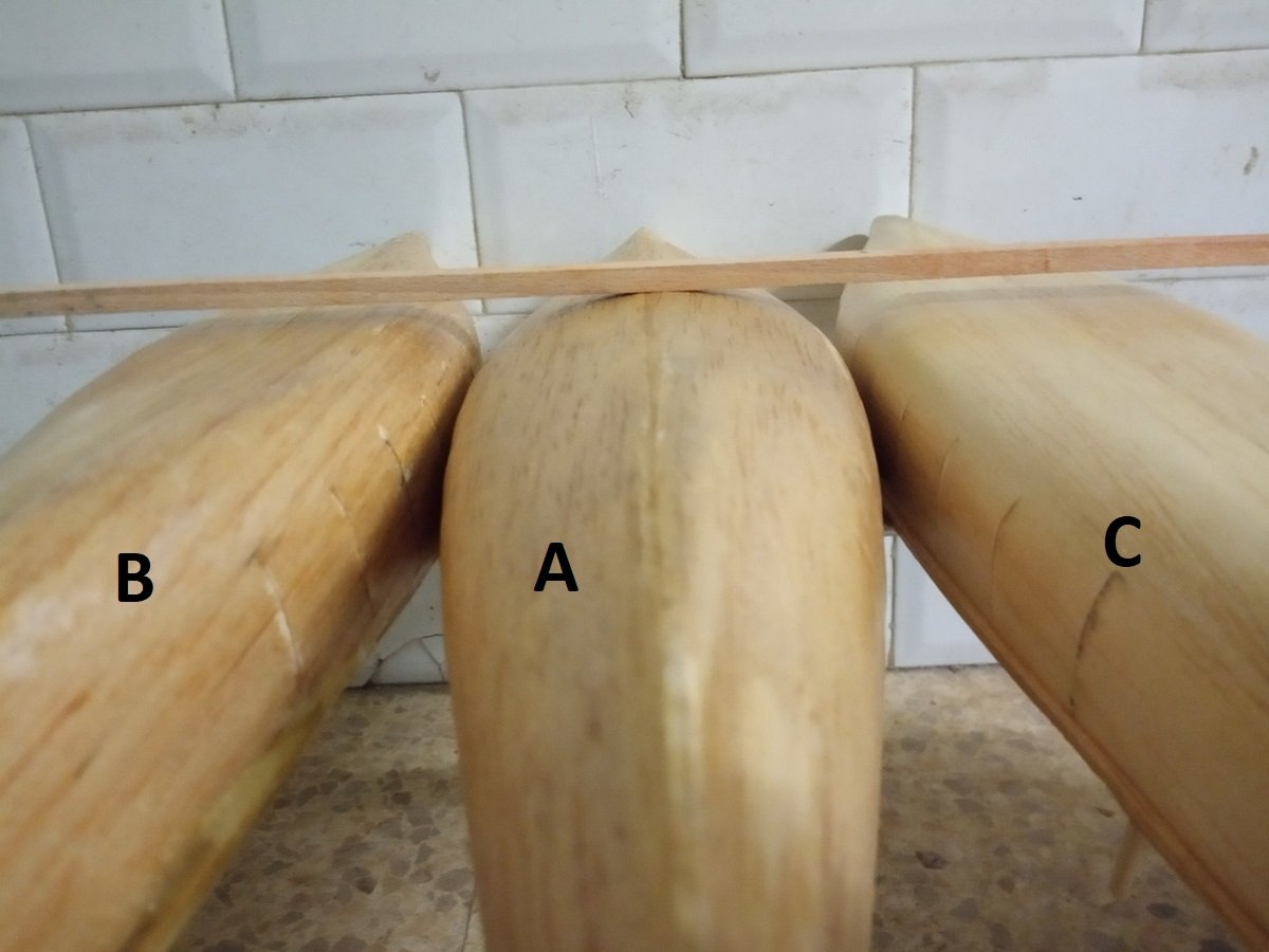

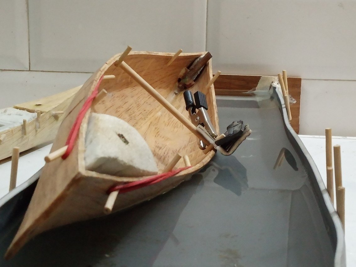

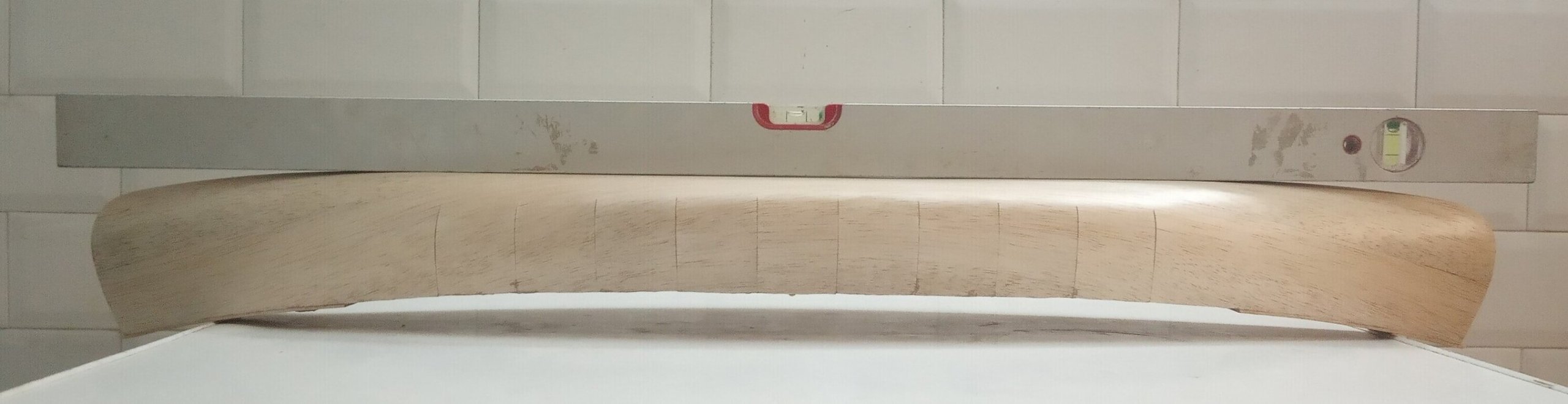

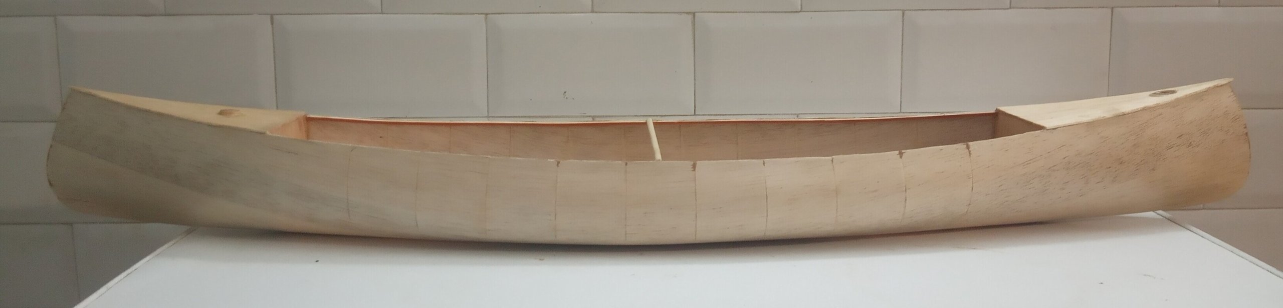

Os explico el método y el resultado de las nuevas pruebas de escora forzada. Teóricamente cargar un peso sobre la borda en el punto medio del barco es equivalente a la fuerza del viento sobre la vela. Con un artilugio para sostener pedacitos de plomo he ido aumentando le peso hasta que la borda llegue al agua. Pruebas en vacío y con carga. Como sé que mis dos costados no son exactamente iguales (lo veo claramente) se hacen pruebas a babor y estribor. En la prueba con carga, esta se sitúa de tal manera que ambas bordas estén al la misma altura, así queda contrarrestada la asimetría de los cascos. Se hace una medición con el agua a 5mm de la borda. La última columna refleja el porcentaje sobre la fuerza que vuelca el barco que es empleada para mantener la borda a 5mm del agua (5 cm en la realidad). Casco Gorewood 16: examinamos también a la hermana flaca. Casco A: fondo en V muy tendida. Casco B: casco plano. Casco C: casco plano más ancho en la parte baja y bordas más bajas que el anterior.
Conclusiones extraídas.
Las medidas de las columnas en vacío demuestran que las asimetrías de casco dan como resultado un costado más favorable. La mayor diferencia entre bandas es en la 16 pies (ejem, uno de los primeros modelos). Con la carga equilibrada las medidas entre bandas se igualan. El casco (A) redondeado es el que aguanta más fuerza de viento con carga, y sale muy mal parado en vacío. La 16 pies, la Flaca, de ahora en adelante, no hace un mal papel ni en vacío ni en carga, pero no está a la altura de las otras tres, le falta manga y franco bordo. Los fondos planos en vacío son los campeones y están muy cerca del valor del casco redondeado con carga. Entre ellos dos, el casco B hace prevalecer sus bordas más altas en contra de las más bajas y mayor anchura bajo flotación del C. El efecto es mayor en vacío que en carga, en donde los valores están más igualados. Los casco planos aguantan bien la fuerza escorante hasta un límite, a partir del cual un pequeño incremento tiene un efecto inmediato de vuelco. El casco redondeado mantiene una constante progresiva durante toda la inclinación. Técnicamente creo que se llama mayor estabilidad primaria para los planos y mayor estabilidad secundaria para el redondeado.
De la medición de fuerza a 5 mm de la borda extraemos un porcentaje que indica cuanto del total, que nos escora fatalmente, está empleando el viento para que la borda esté a 5 mm del agua. Vemos que en la Flaca con poco más de la mitad del viento ya vamos muy escorados. Las Fat necesitan casi el 75% de la fuerza para inclinarse así. Los tres cascos están muy igualados, El valor absoluto del fondo redondeado en carga es casi el mejor; pero es sensible al balanceo en grado sumo; cualquier movimiento dentro del barco, afecta grandemente a la escora. Entre los dos planos hay poca diferencia, en la primaria gana holgadamente el casco B y en secundaria también aunque más ajustado. El porcentaje es ligeramente superior para el caso C, pero el valor absoluto de B es algo mayor y resta importancia a esa diferencia.
A mi modo de entender, los cascos B y C, son los más interesantes, si a vela quizás fuese más apropiado el A, su inestabilidad me hace descartarlo, a un palista inexperto no le hace gracia ver el agua acercándose alternativa y peligrosamente a las bordas cada vez que respiras. Ente los dos planos, creo que el casco B con una primaria más alta y una secundaria a la altura de su hermano; será el elegido.
A la vista de los datos ¿cuál sería tu elección?

Ah, me olvidé de comentar otro fracaso, al último bote le elevé el techo de los cofres haciendo una cubierta redondeada con la intención que esa flotabilidad extra dificultase el vuelco total y quilla al sol. Pues bien, es contraproducente, ese redondeo le facilita el vuelco. Habrá que volver a la cubierta plana.

No creo que mi opinión ayude porque soy muy cauto con los ensayos. Hay que hacer el mismo ensayo varias veces a ver qué diferencia hay entre las distintas mediciones y luego calcular el error. Un error del 10% se puede considerar que invalida la prueba.
Creo que el resultado sin carga no tiene importancia porque el que importa es con la canoa cargada.
Pero igual te interpreto mal.
Pero si hay que dar opinión yo elegiría la de fondo plano antes que la de fondo en uve que seguramente será más eficaz al paso de ola y por tanto más rápida. De las dos de fondo plano la que tenga mayor radio de curvatura por si las moscas.
El video no tiene valor si no se conocen más detalles de cómo lo ha hecho y además hay otros videos con resultados positivos, igual no ha mojado bien, lo ha hecho con agua fría o ha tensado demasiado rápido.
Un material resiste el doble de carga si se aplica lentamente que si se hace rápidamente, la primera se considera una carga estática y la segunda dinámica. Una carga lenta es por ejemplo la aplicada en 24 horas paulatinamente. A mí la rotura se me produjo sin avisar, repentinamente y casi igual en los dos cascos, mojé poco y con agua fría, la deformación la hice paulatinamente durante dos horas, la deformación se hacía insertando poco a poco la cuaderna maestra y el espejo de popa, era el sistema inicial de construcción del catamarán olímpico Tornado. El radio de curvatura era de unos 20 cm.

La prueba no será ortodoxa ni exacta; pero como indicación comparativa creo que vale.
Yo también coincido en que la más adecuada a mis pretensiones es el fondo plano y con la mayor curvatura.

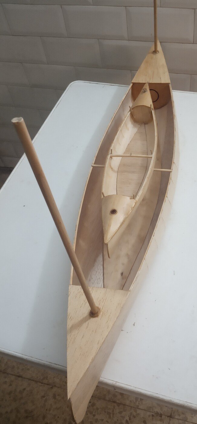

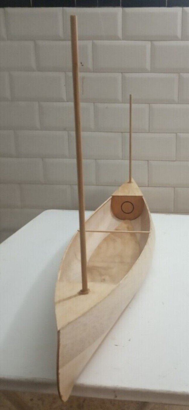

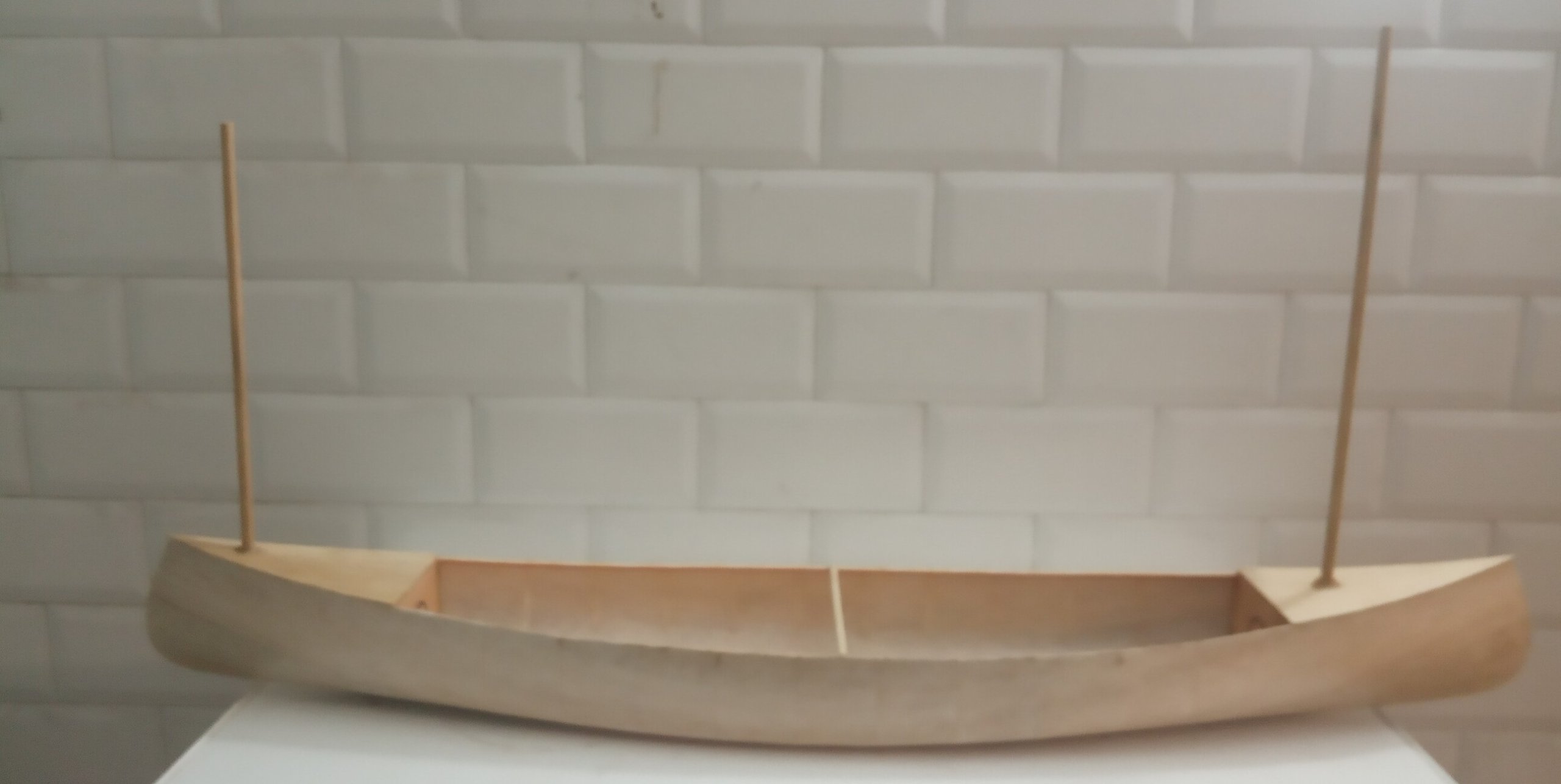

Mi último avance en la construcción es un modelo a escala 1:5.
Os pongo unas fotos. El casco está conseguido sin pegar el refuerzo inicialmente, ayudado por unos plomos que desplazados del centro a proa y popa ayudan a aplanar el casco durante el proceso de juntar las bordas. El modelo tenía un poco de más de balancín (rocket para los guiris), lo que proa y popa se levantan sobre la horizontal del fondo del barco. Presionando en los extremos del fondo, el barco se aplana y reducimos el balancín. Al pegarle el refuerzo el casco se mantiene un poco más plano. Espero que todo este aprendizaje sobre balsa, contrachapado, sus radios de curvatura, grosor de materiales y los efectos que el plegado producen en la forma final me permitan hacer un trabajo digno.
Estoy un poco confundido y también avergonzado, todo hay que decirlo, por un error imperdonable que espero no tenga consecuencias.
Cuando inicié el primer modelo 1:10 todo se reduce a la décima parte. Yo alegremente decidí que la los 225 k de carga máxima de la Gorewood 16 se reducían a una décima parte también con lo que suponen 225 gr, ¿en qué demonios estaba pensando? Eso no es la décima parte, es la milésima parte. Nada me hizo sospechar la cagada, porque esa carga "inventada" parecía encajar como un guante en la maqueta, la línea de flotación estaba donde la esperaba y el barco parecía navegar a gusto con ese peso.
El problema ha sido al intentar calcular la carga para el modelo 1:5, si es la quinta parte de la carga... pues le tocan 45 kg ¿qué? Aquí fue donde se levantó la liebre y me di cuenta de que lo tenía todo equivocado.
Teóricamente no he sido capaz de calcular una carga equivalente para los modelos. Donde no llega la teoría, llega la experimentación. La experimentación dice que sí encajan 225 gr de carga para el 1:10. Sabiendo que el 1:5 es doble que el 1:10, con 400 gr el barco ni se entera, no sé cual será la carga máxima que le corresponde. Como dato, para hundir la línea de flotación hasta la mitad del francobordo he tenido que cargar unos 4kg.
Estoy seguro de que todo este lío tiene que ver con las elevaciones al cuadrado, al cubo y sus raíces. Los de Letras podemos hacer matemáticas; pero no estamos a la altura.
Leopoldo, Mayday, Mayday, Mayday, aquí carpintero de ribera novato en dificultades.
