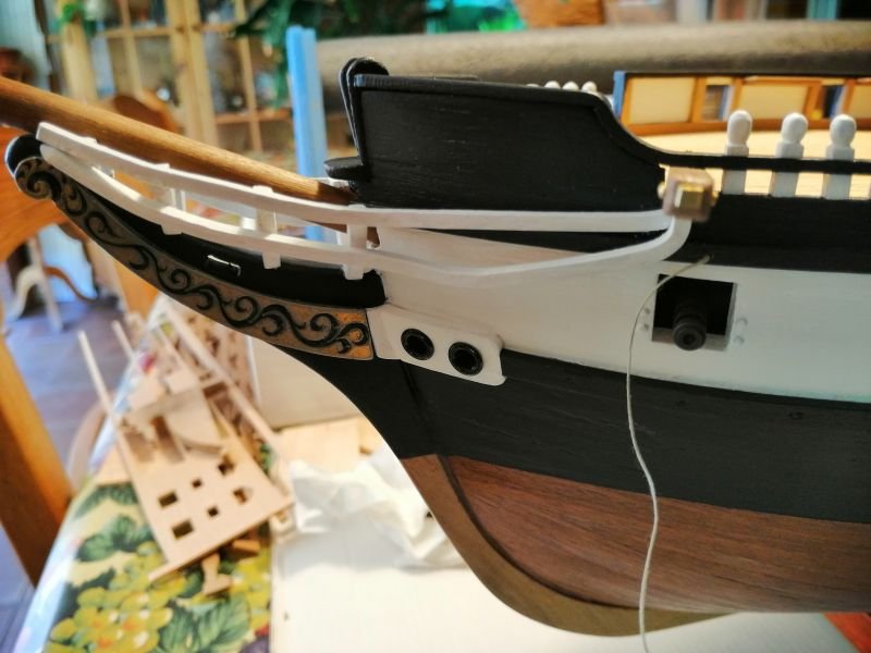

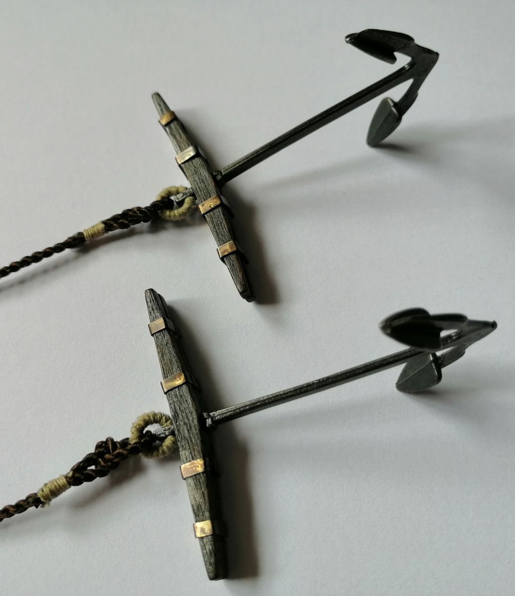

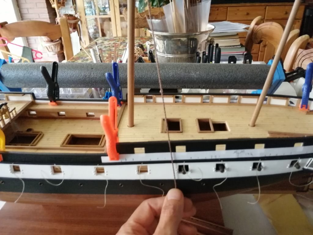

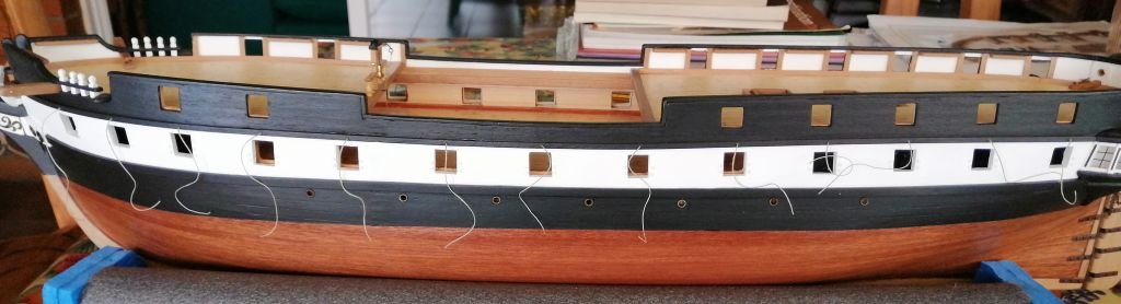

Como estoy aburrido de hacer cureñas, menos mal que sólo me faltan por hacer las seis de las carronadas, que por supuesto no las haré tan simplonas como vienen en el kit, me he tomado un descanso y he hecho las anclas. También le he puesto al casco unos imbornales y los cabos que suben las puertas de las troneras.

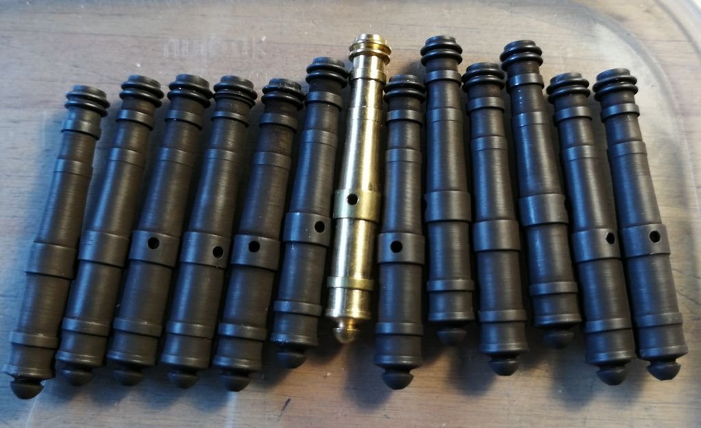

He pavonado los cañones que van sin cureña.

- Cañones pavonados
- Imagen 24.jpg (78.8 KiB) Visto 4129 veces

He pavonado más cañones. Ya sólo me falta pavonar diez más de la cubierta superior y seis carronadas.
Estoy calculando dónde va cada cadenote para que no coincida con una tronera, ya que en el kit vienen distintas a como las he puesto.

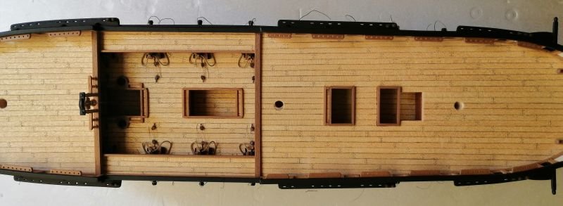

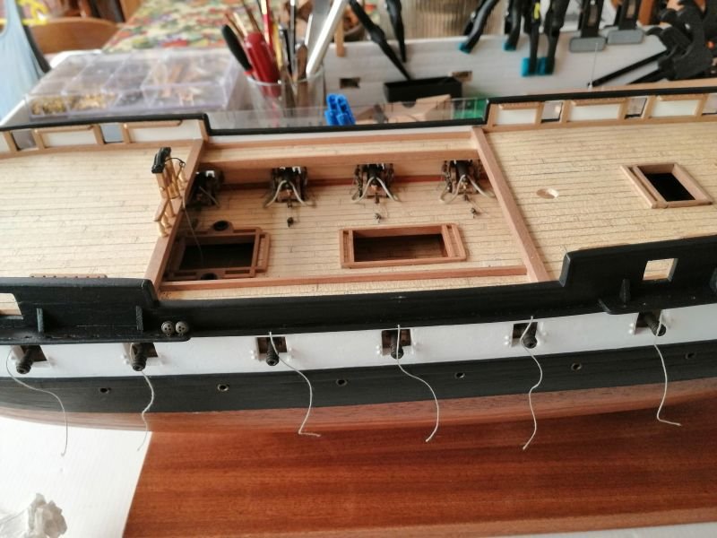

Ya he hecho y montado los cañones de la cubierta inferior. Se me ha hecho muy pesado, ya que aparte de haberle añadido seis motones por cañon con sus correspondientes correajes, ha sido muy incómodo montar unos bajo las cubiertas de proa y popa y otros bajo las pasarelas de babor y estribor.
Las mesas de guarnición de este kit son sólo de 5mm. Me parece muy poco y las he hecho de 6mm y otros 2mm de borde.
Las burdas en este kit van simplemente atadas a una argolla sin posibilidad de poder tensarlas. He añadido vigotas para todas las burdas en las mesas de guarnición.

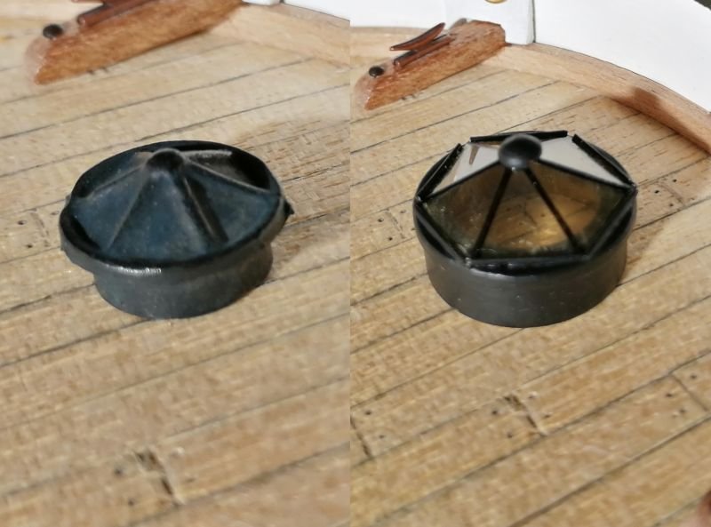

La lumbrera circular de popa es simplemente una pieza maciza de hierro fundido. La he hecho un poco mejor.

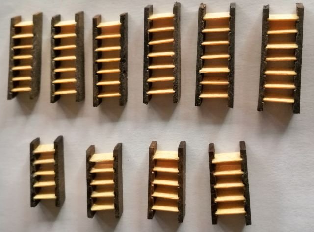

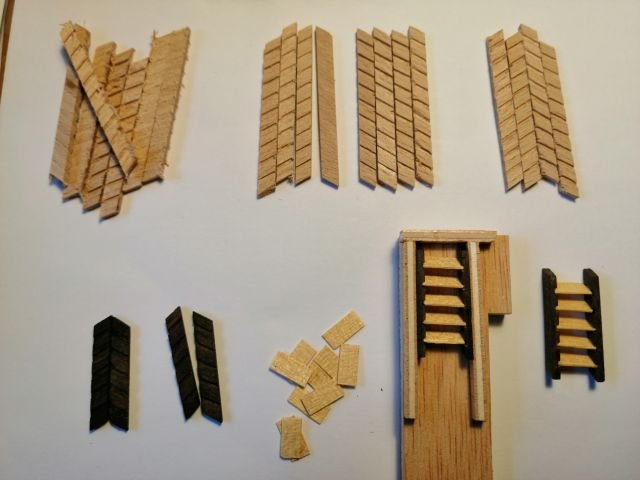

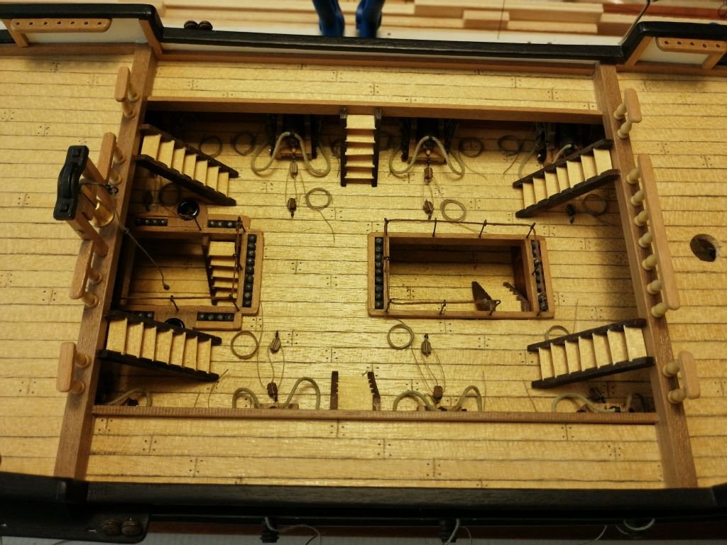

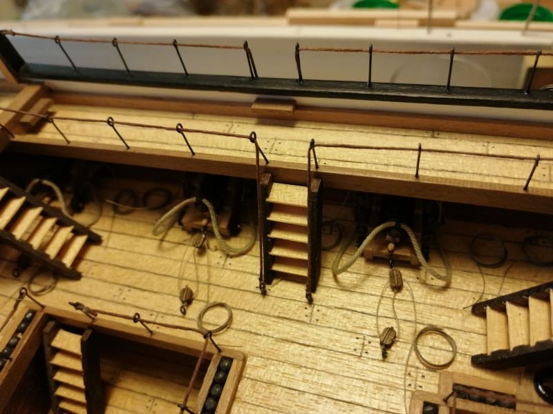

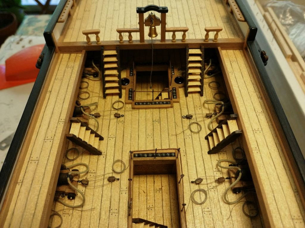

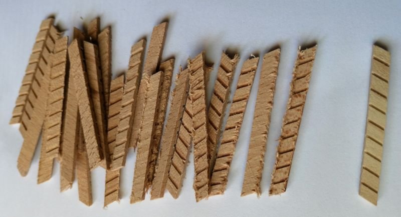

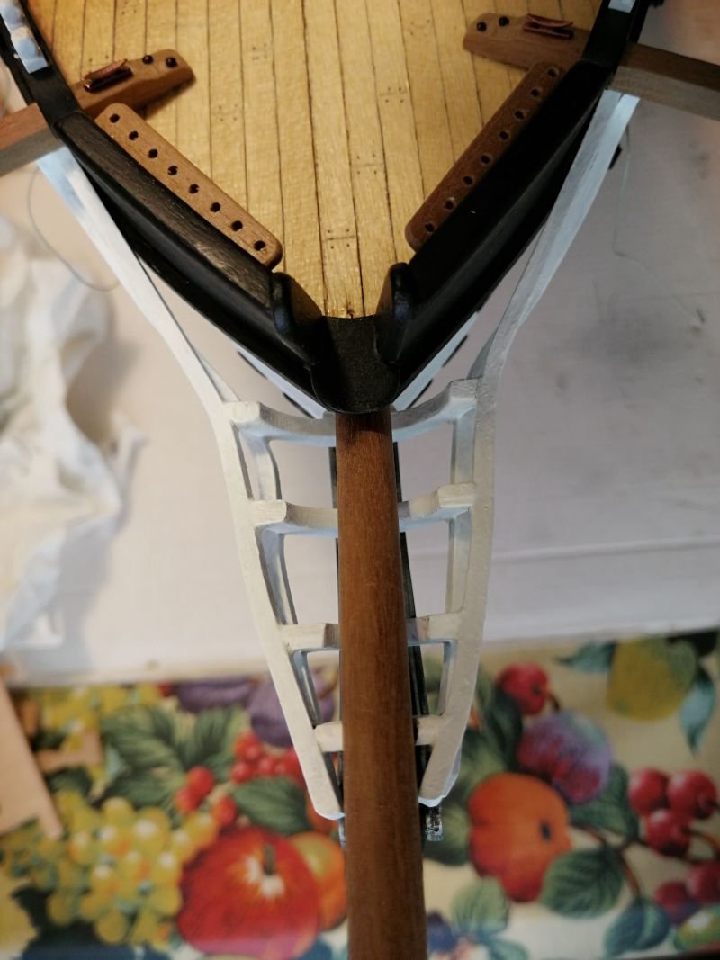

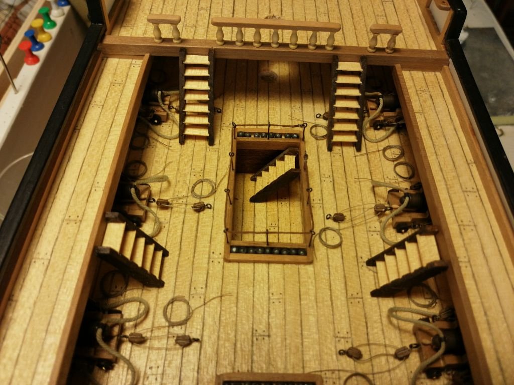

Los tramos laterales de las escaleras que vienen en este kit están bastante mal hechos. Muy astillados y muy mal acabados.
He intentado arreglarlos y al final no han quedado mal. Los he teñido con betún de judea.

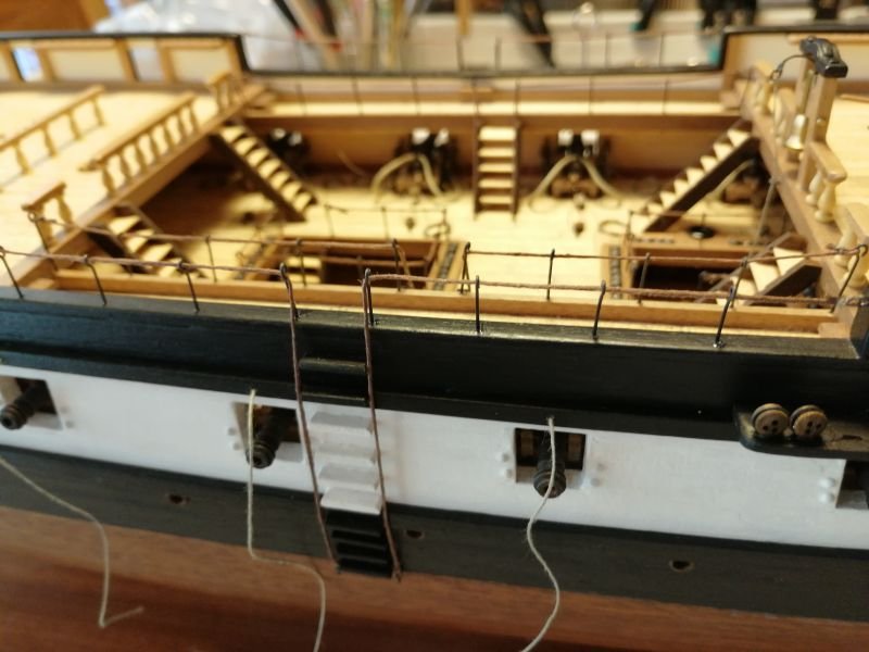

He colocado todas las escaleras, las barandillas pasamanos que dan a la cubierta inferior y las barandillas de cuerda a los accesos inferiores desde la cubierta inferior.
He hecho las barras que sujetan la cuerda de las barandillas, de acero fino negro, ya que los cáncamos que vienen en el kit son grandísimos. También he hecho todos los cáncamos de los cañones por el mismo motivo.
Las balas que vienen en el kit son de acero brillante. Las he sustituido por plomos de pesca.

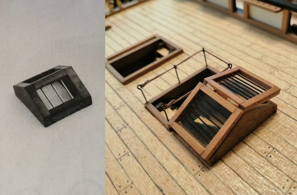

Otra de las lumbreras que vienen en el kit también me parece un poco simplona. La he modificado un poco.
- Lumbrera mejorada
- Imagen 30.jpg (97.63 KiB) Visto 3863 veces

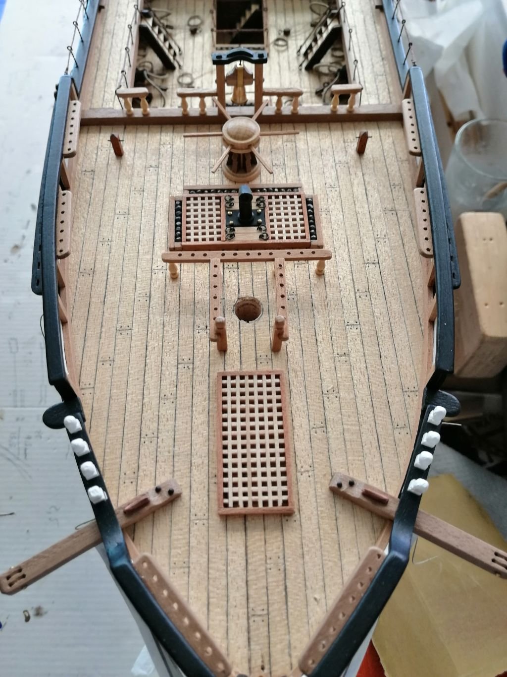

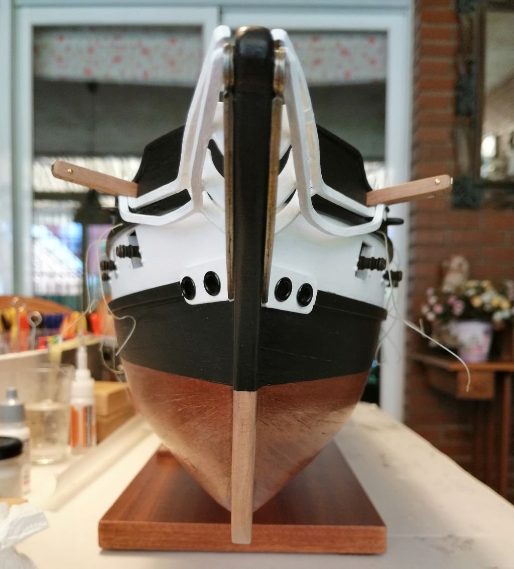

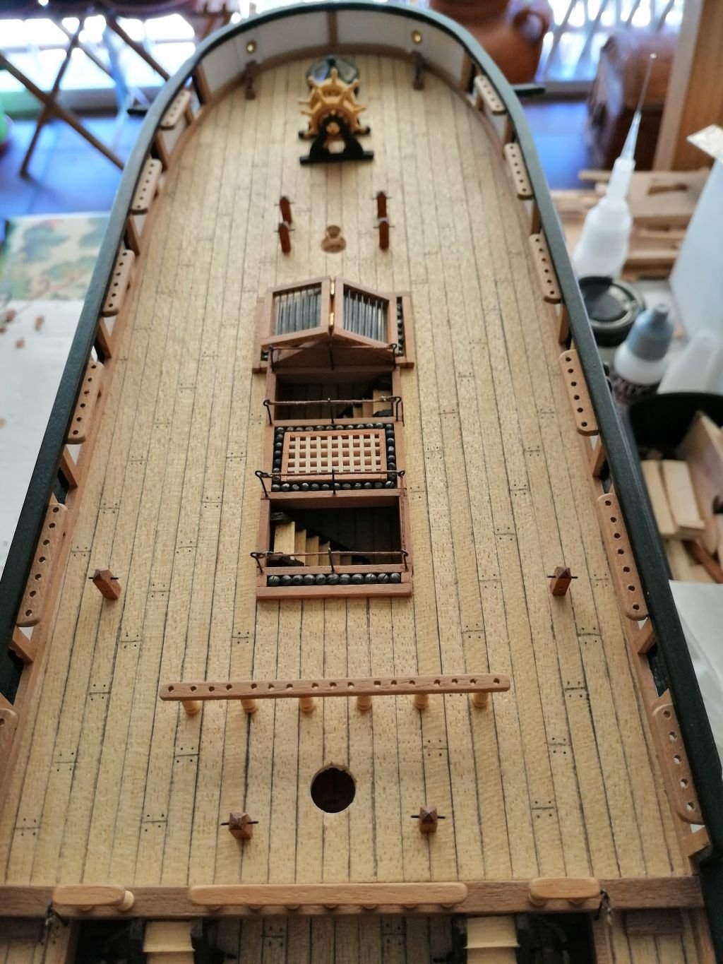

Después de unos días de playa, volvemos a la faena.
Sigo completando la cubierta superior. He puesto las barandillas, peldaños de acceso al barco por los laterales, chimenea, cabrestante, bitas y algunos enjaretados.
El siguiguiente paso será pavonar y montar los cañones de la cubierta superior y las puertas de las troneras de la cubierta inferior.

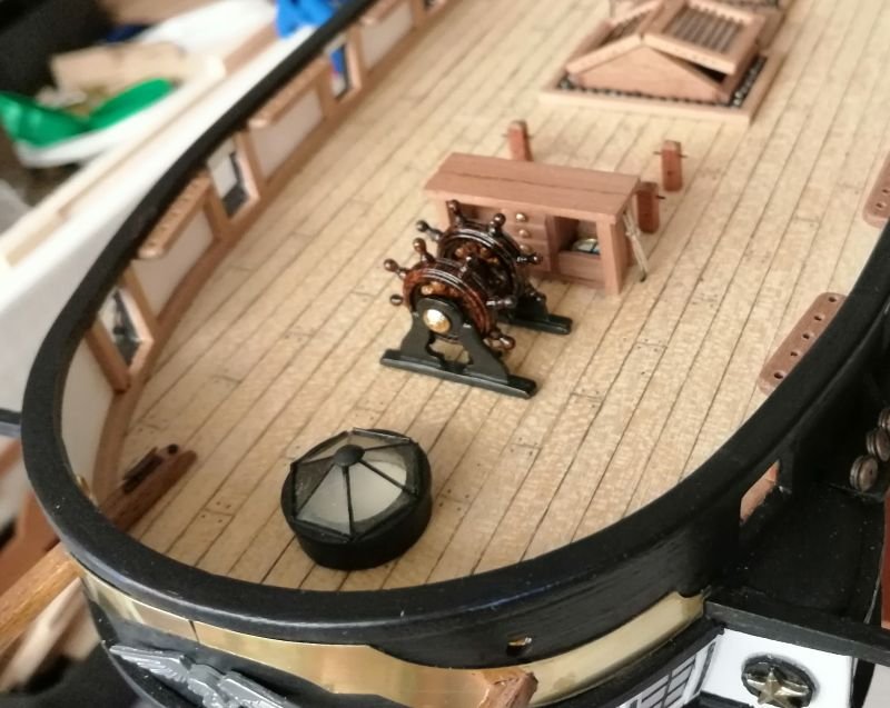

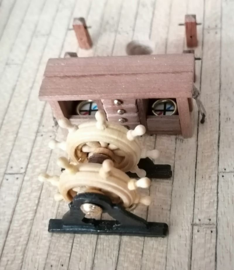

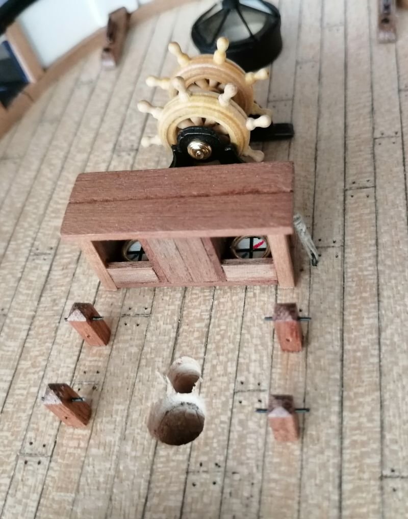

Le he puesto la mesa de bitácora y he fijado el timón.

Re: CONSTELLATION de Artesanía Latina 1:85
Me gusta mucho lo que estas haciendo con éste kit. Sólo una cosilla, yo quizás le hubiera dado un tinte a esas ruedas de timón. Pero esto ya es cuestión de gustos y del autor.
Salud
lorenzo
Salud
lorenzo
- troglodita
- Mensajes: 297
- Ubicación: Alcorcon Madrid
Hecho.libra63 escribió: Mar Jun 29, 2021 12:46 pmyo quizás le hubiera dado un tinte a esas ruedas de timón.
Lo pensé pero no lo hice porque ese tipo de madera que creo que es boj, no se tiñe bien.
