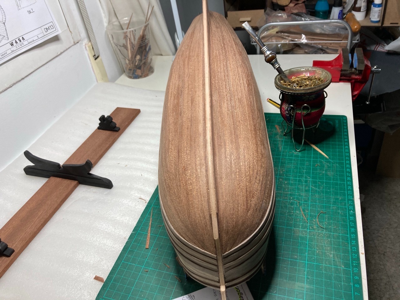

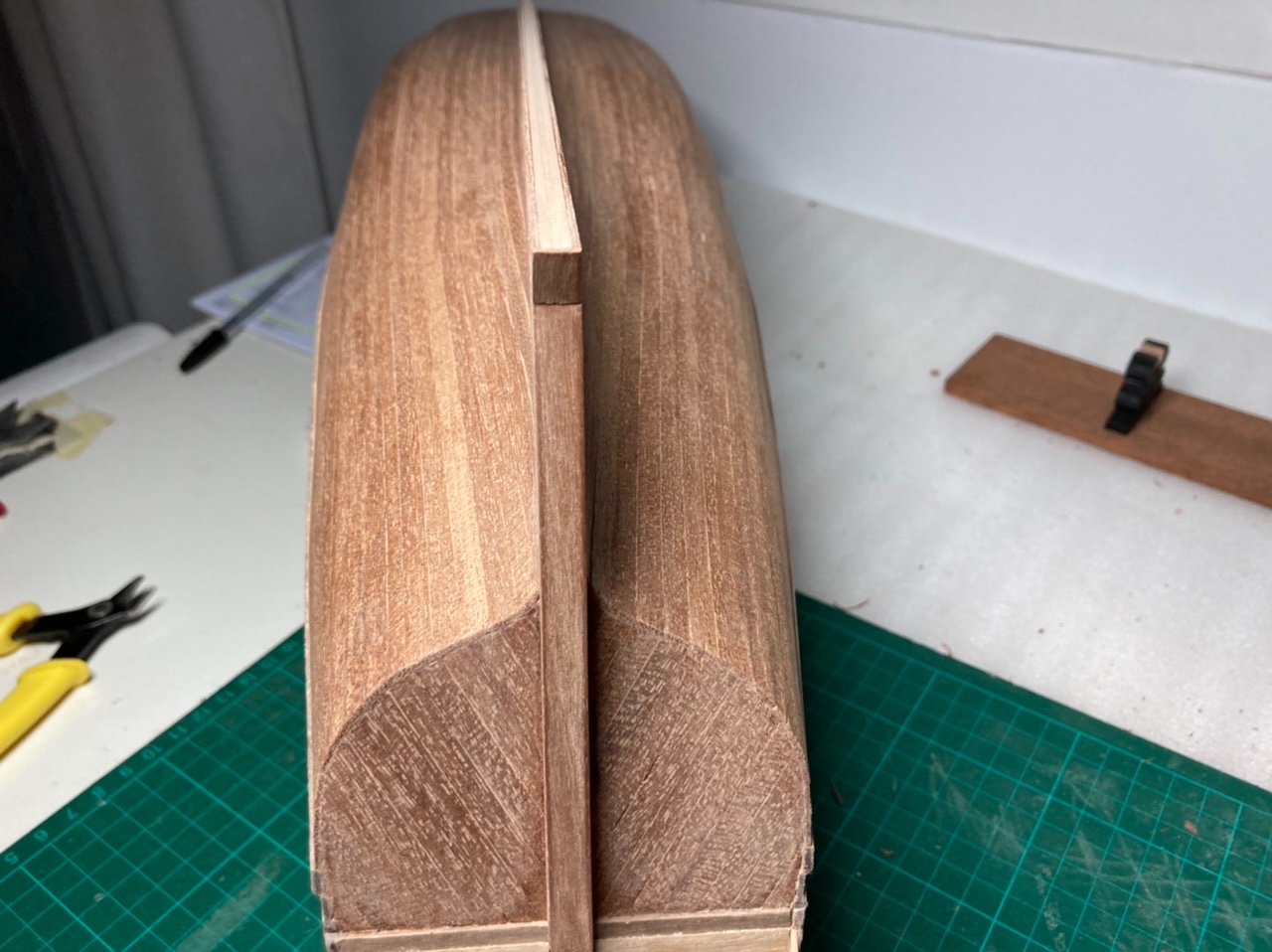

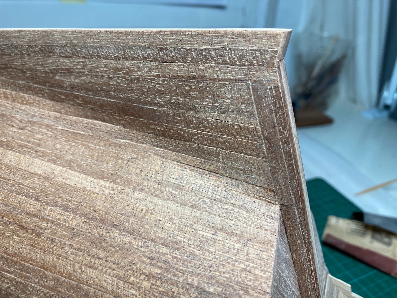

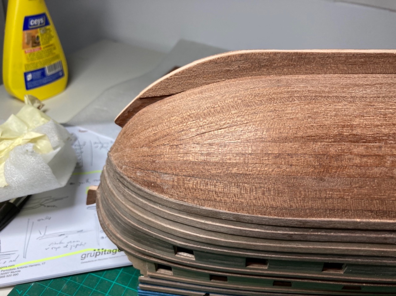

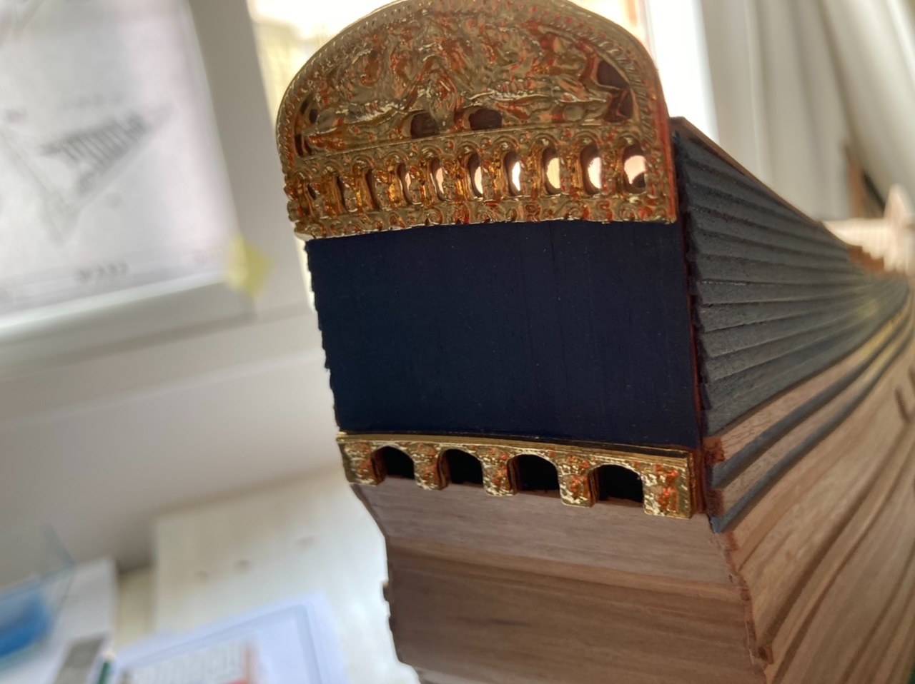

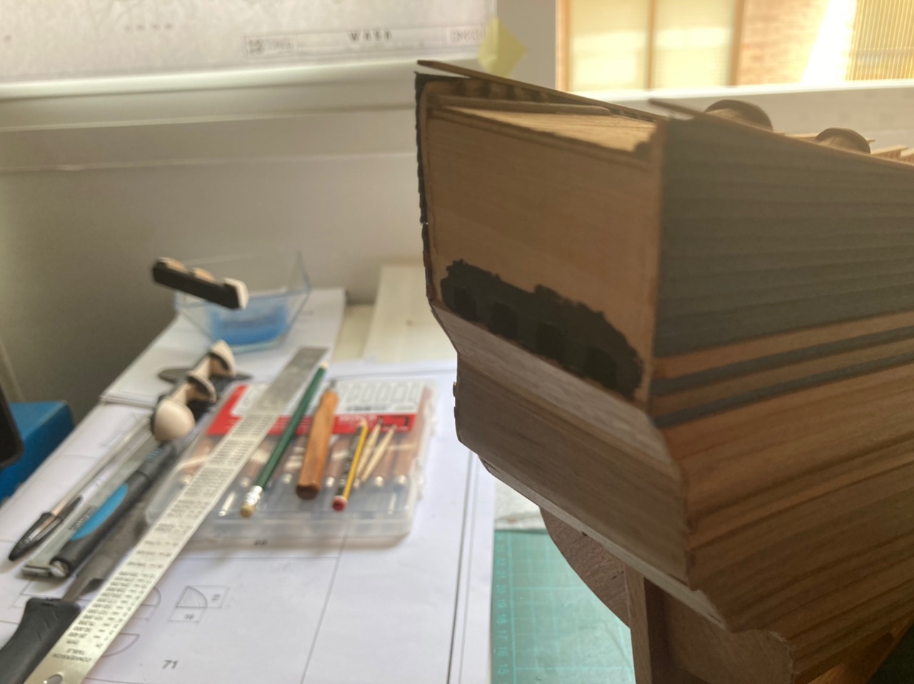

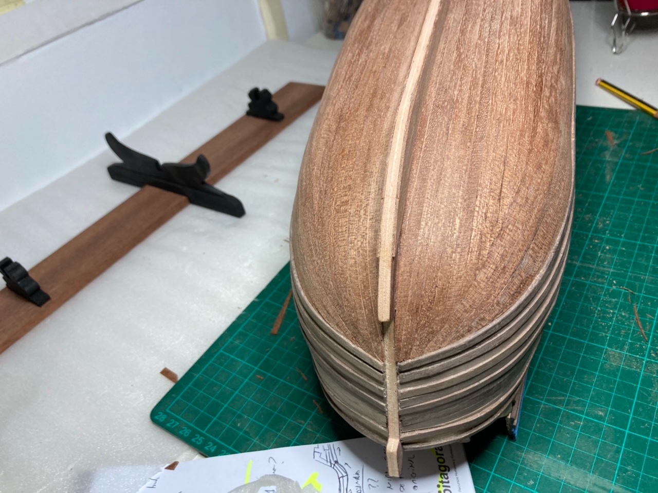

Bueno, esto ya va tomando un poco de forma... el segundo forro está prácticamente terminado a falta de algún detalle menor, que no remataré hasta que no me ponga con la sección delantera.

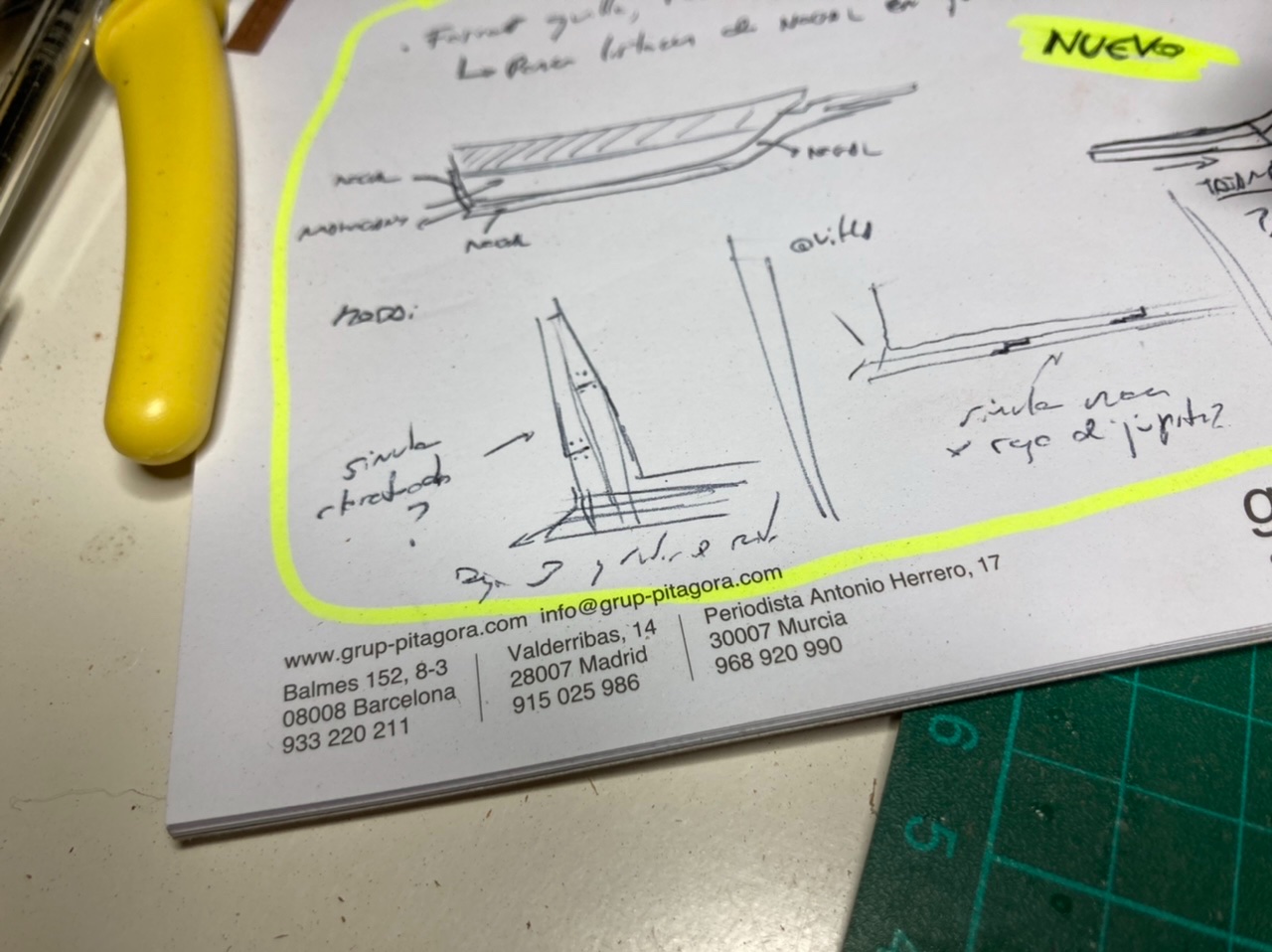

He tenido un poco de debate interno acerca de qué hacer con la falsa quilla. En teoría, se supone que habría que dejar la parte vista tal cual, pero eso no me ha convencido así que he decidido forrarla también con listones de sapelly (similar al mahogany suministrado). He dejado la parte del tajamar preparada para cuando ponga la pieza que falta.
Por otro lado, en la roda cambiaré la dirección del forrado para hacerlo un poco más realista...
De todas formas, ahora quiero dedicarle algo de tiempo a la cubierta poniendo puertas y demás y así descanso un poco de tanto forro. Cuando termine todo eso, me meteré de lleno con las galerías de popa, que ahí hay mucha tela y quiero repensarlas desde cero (la solución de Corel no me termina de convencer...) ya veremos cómo salgo de esta :mrgreen: :think:

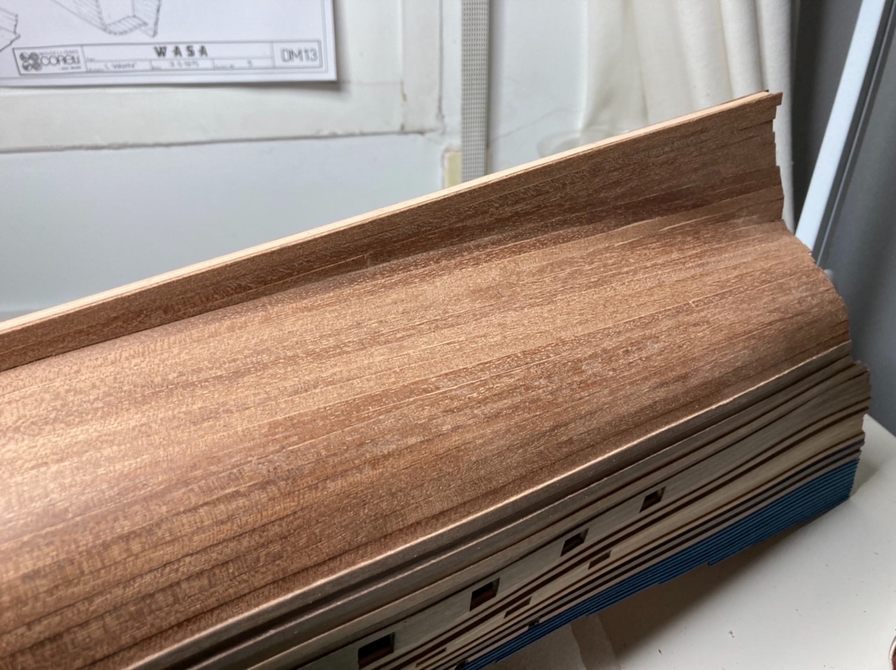

Por poner algo de info técnica:
Para el acabado del casco he utilizado la siguiente secuencia de lijas:
(i) grano 220
(ii) grano 400
(iii) grano 1200
Con eso he logrado conseguir un acabado bastante fino... me gusta!

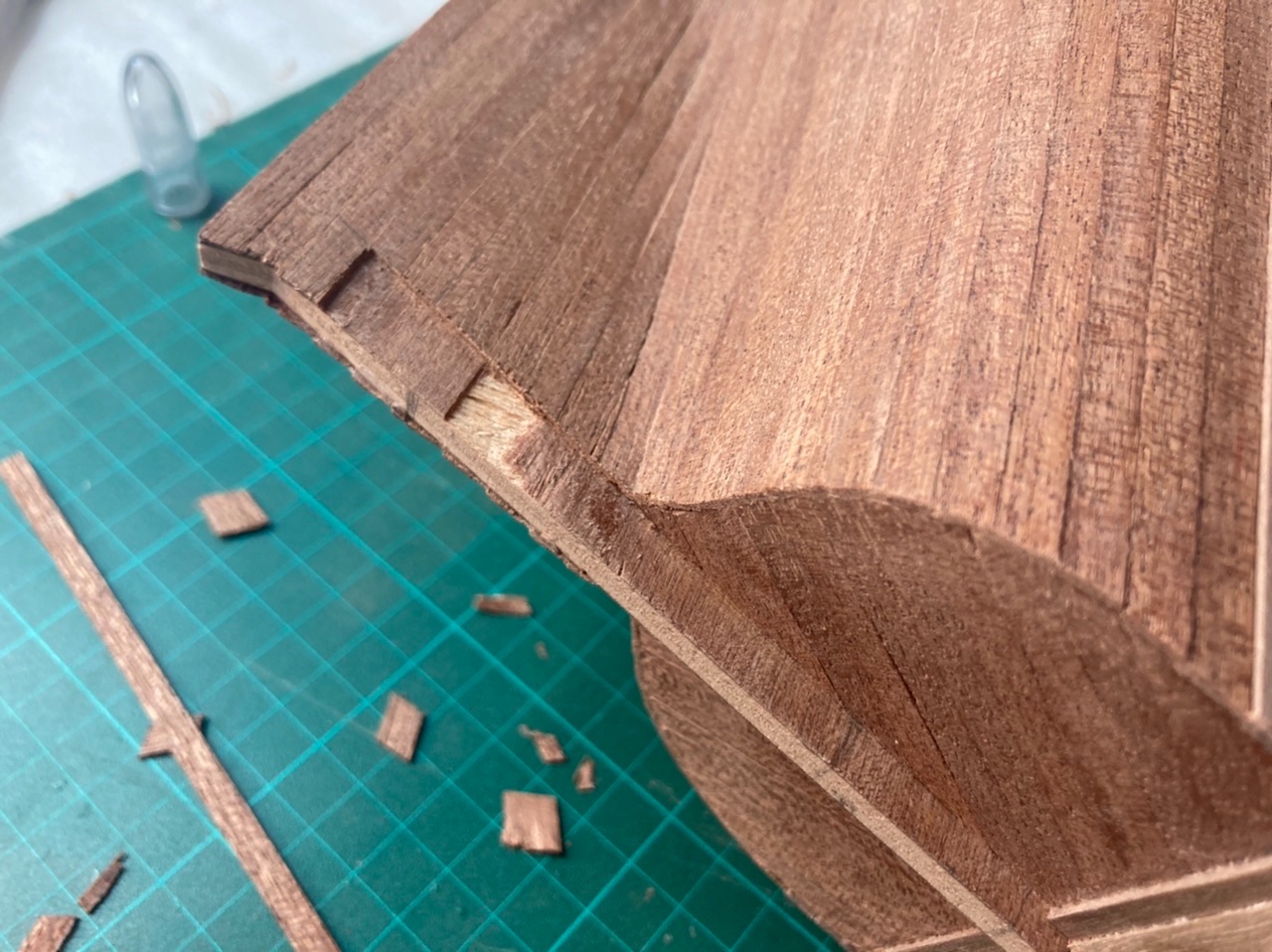

Al final decidí terminar la roda antes de nada así que hice el hueco correspondiente dejando las tres últimas tracas sin tocar (tal y como se intuye en el libro de Langstrom)
Y luego lo forré verticalmente. Por último “tapé” el canto del contrachapado con una traca de Sapelly de 1x7 adquirida en mi tienda de confianza.

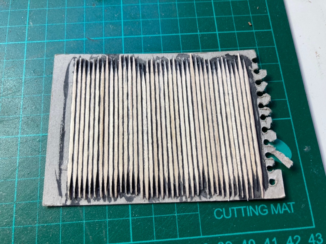

Con respecto a las puertas de la cubierta:
En general, no me suelen gustar demasiado las piezas prefabricadas que suelen suministrar los kits y eso, junto con mis paupérrimas aptitudes de pintura, hace que haya decidido hacer las puertas enteras en madera.

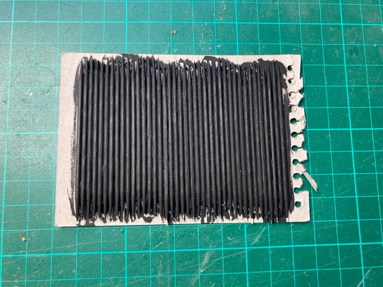

Hace tiempo encontré un truco súper interesante para hacerlas con palillos en el foro MSW (https://modelshipworld.com/topic/455-va ... oyal-ship/) y he decidido hacerlo a ver qué tal:
En primer lugar hay que pegar unos cuantos palillos redondos en un trozo de cartón (yo usé una tapa de libreta de media cuartilla, aunque supongo que una cartulina también valdría...) y luego pintarlo todo de negro, asegurándose de que la pintura penetra bien en los bordes.
A continuación se lija todo hasta reducir a la mitad el grosor de los palillos. Como se puede intuir, esto va a simular el tablazón de las puertas.

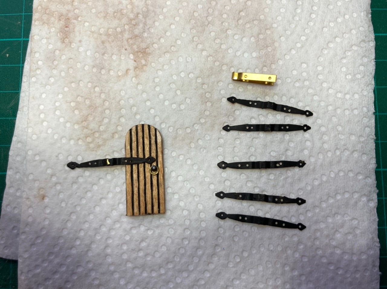

Por último, sólo resta cortar en las las medidas adecuadas y añadir detalles. Abajo se muestran todas las puertas recortadas y una de prueba.

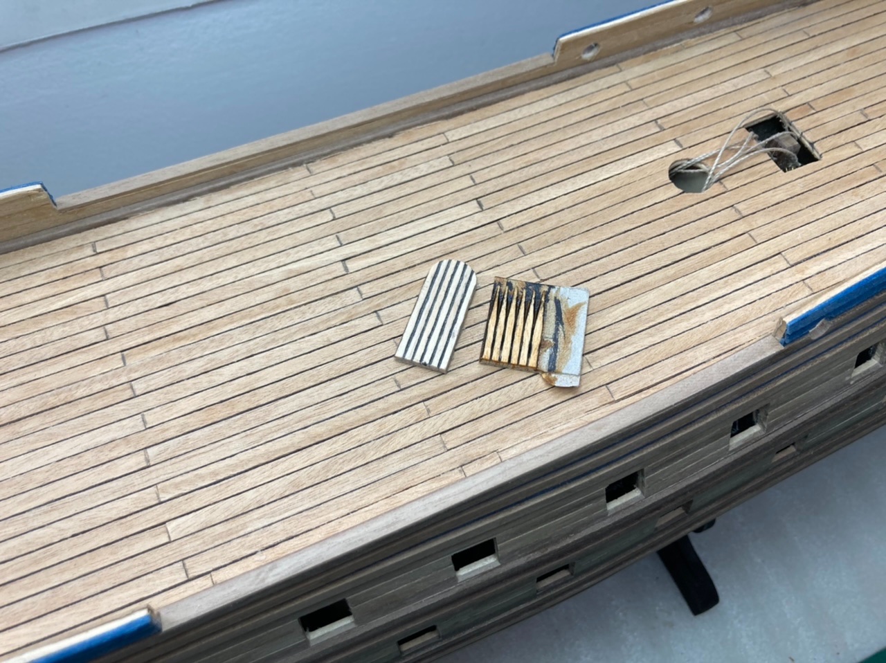

Cosas de las que no estoy demasiado convencido en la puerta de prueba:
- le di un color rojo con un lápiz pero no me termina de convencer... igual envejezco un poco el color latural de la madera del palillo y listo.
- las bisagras las hice con clavos negros de modelismo ferroviario y aplastándoles la punta con unos alicates... la escala a la que se ven -en comparación con la puerta suministrada en el kit- tampoco me termina de convencer
- el pomo sí me gusta y está realizado con un clavo negro y una arandela de latón que tenía por ahí (de las velas del San Francisco de AL, creo).

Por cierto, retrocediendo un poco, veo que has modificado el grosor del codaste, añadiéndole un forro. Yo sudé tinta china porque las bisagras del timón no me encajaban exactamente en su sitio. Había dejado timón y codaste medio milímetro más gruesos...

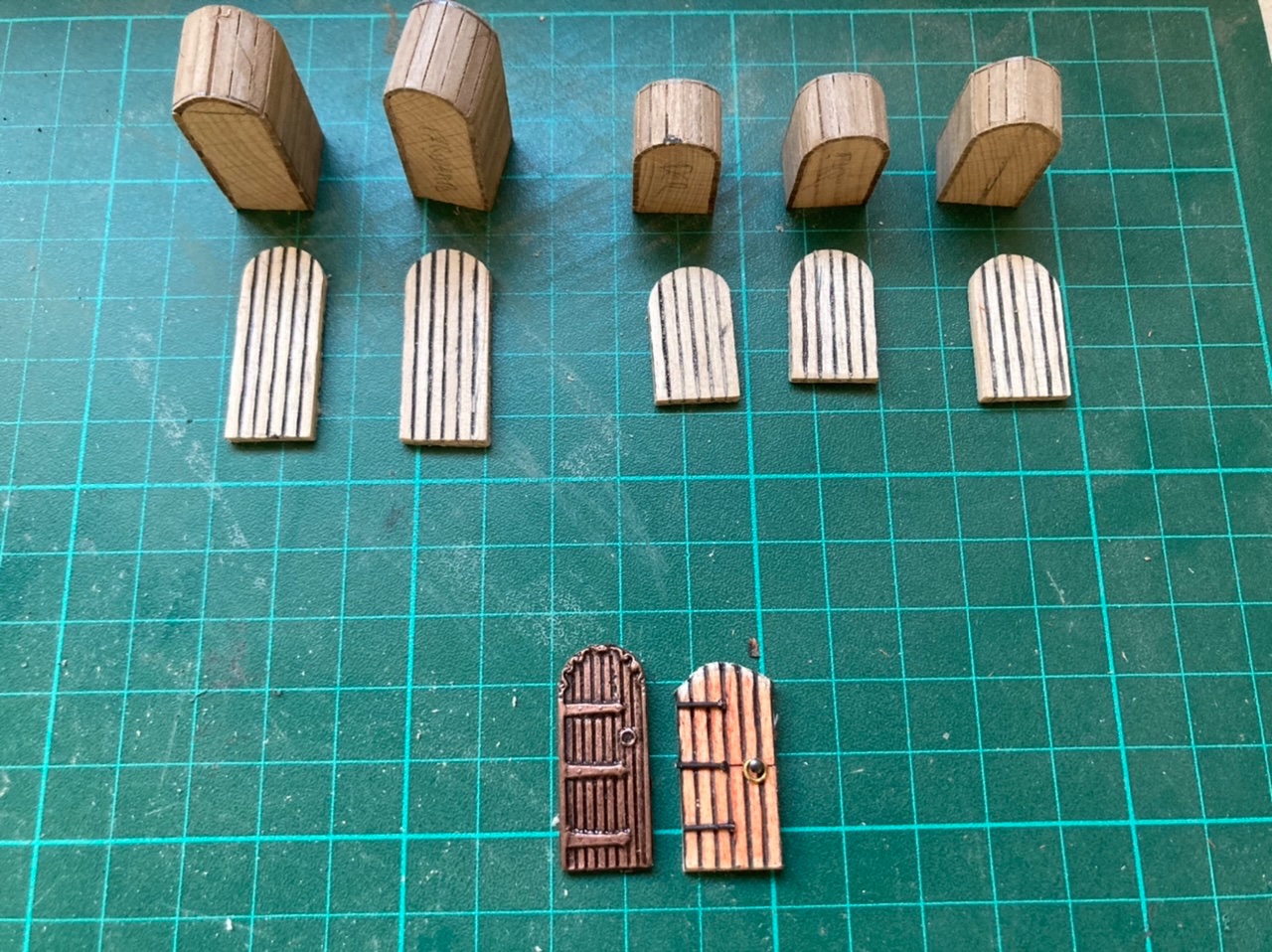

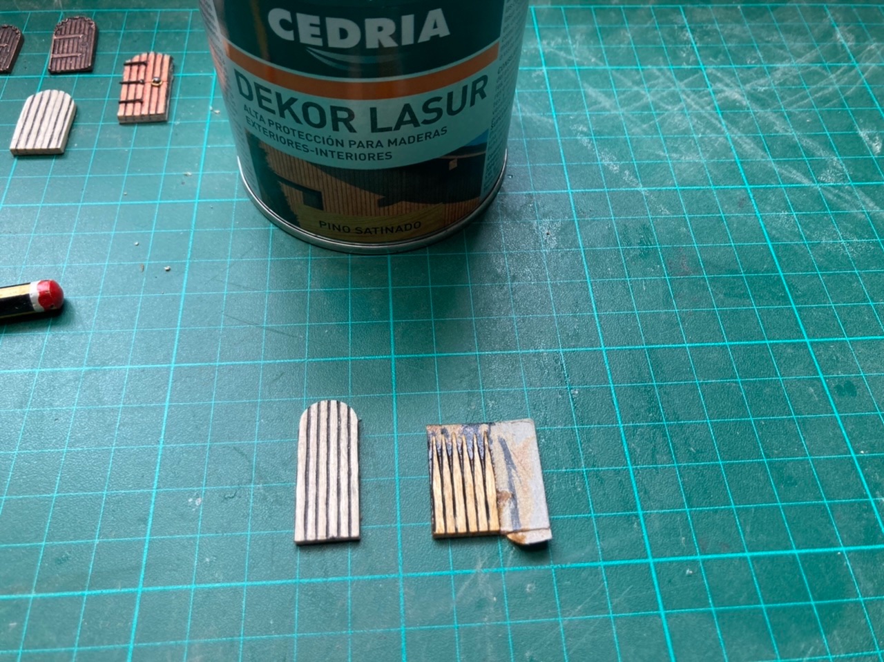

Seguimos con las puertas de la cubierta:
Ya he decidido la terminación que les quiero dar y no va a ser en rojo, que no me convence... lo que voy a hacer es aplicar una resina al agua para oscurecer un poco la madera y dejarla de un tono similar al del tablazón de la cubierta. En cuanto a las bisagras, aun no lo tengo claro así que pasaré mañana por la tienda de modelismo a ver si veo algo que me convenza.
Por otro lado, también he perfilado la inclinación y el borde superior de las puertas para hacerlo más fiel al vasa original.

JFelix escribió: Dom Ene 03, 2021 1:05 pm Por cierto, retrocediendo un poco, veo que has modificado el grosor del codaste, añadiéndole un forro.
Cierto, también lo estuve meditando y, efectivamente, se queda algo más grueso que los herrajes que vienen hechos. Sin embargo, creo que no me iba a quedar nada bien dejar el codaste sin forrar así que haré los anclajes del timón a mano si es necesario -y no puedo conseguir forzarlos al nuevo grosor :? .

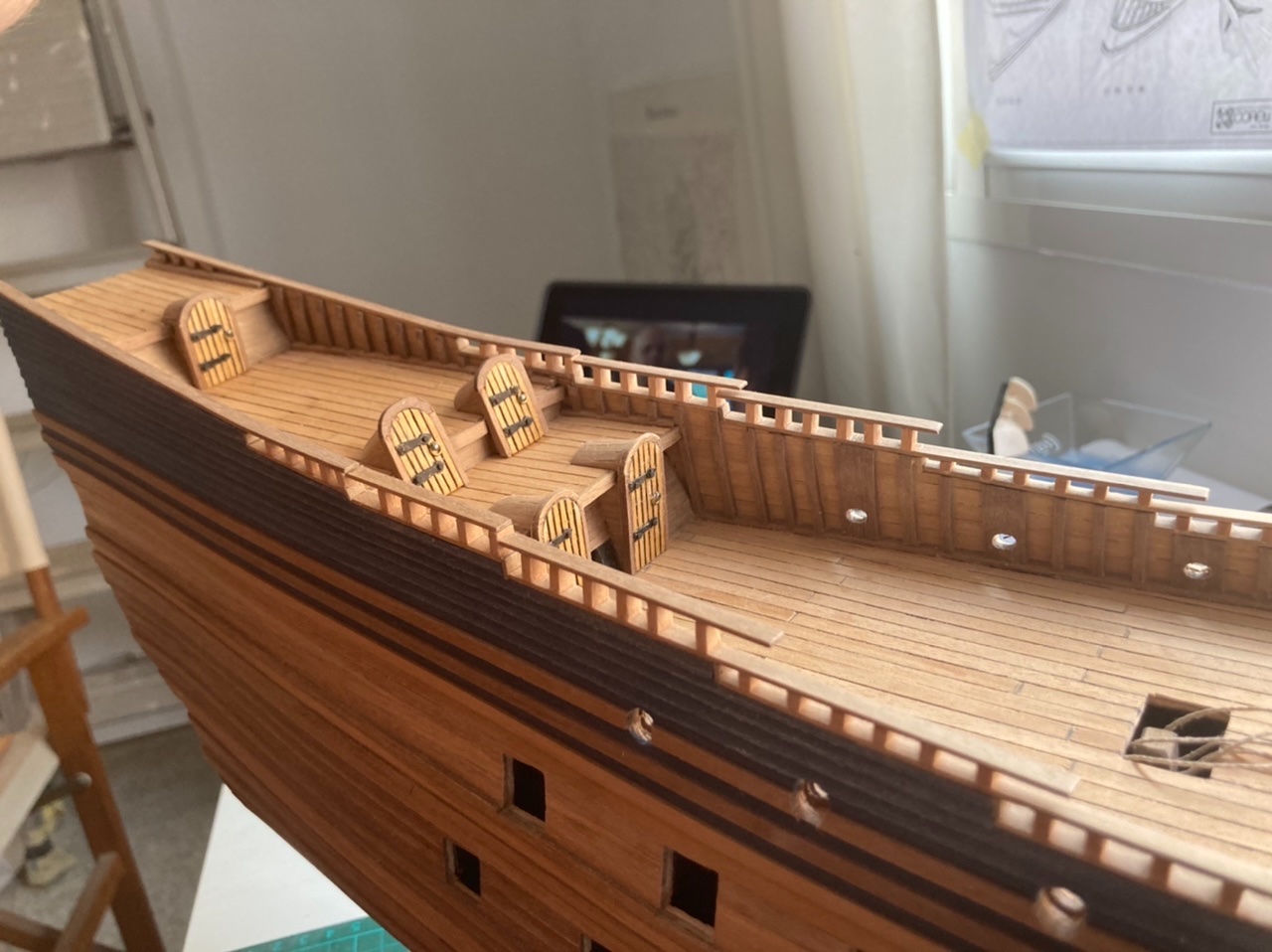

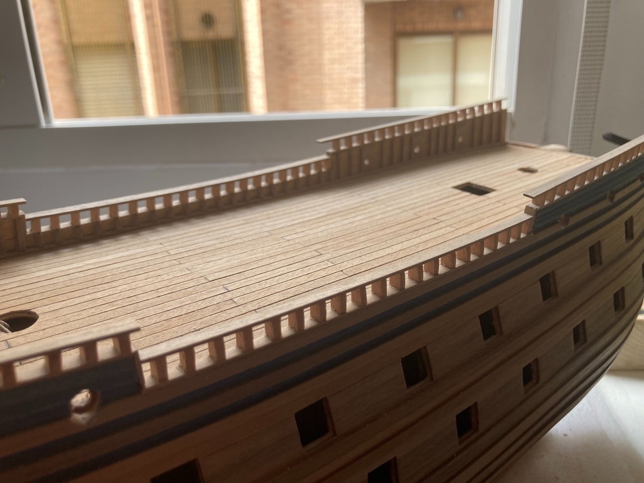

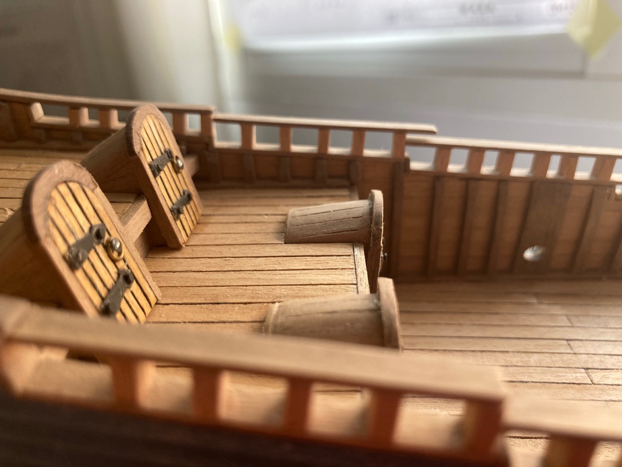

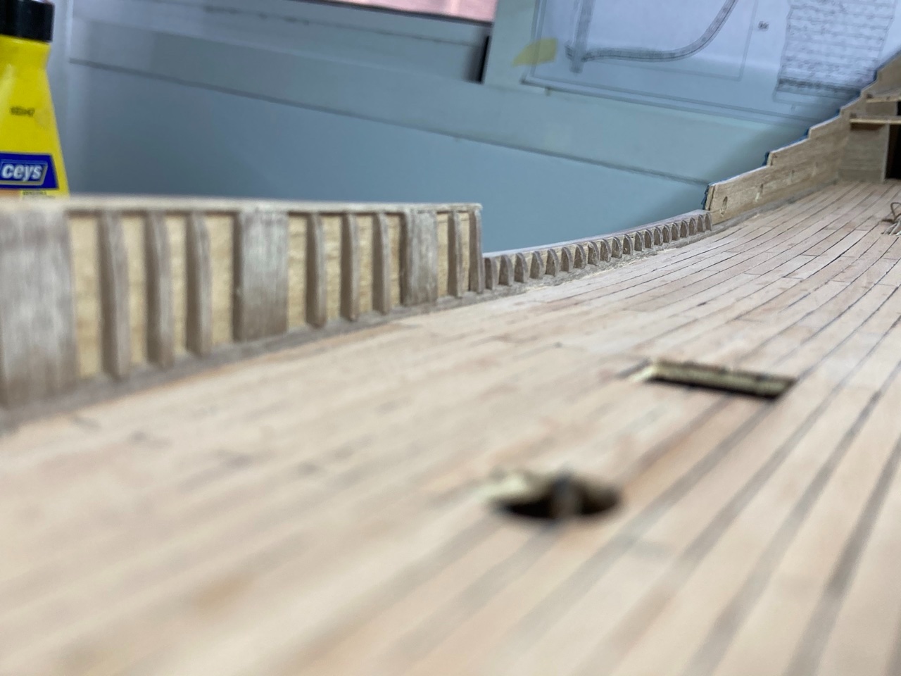

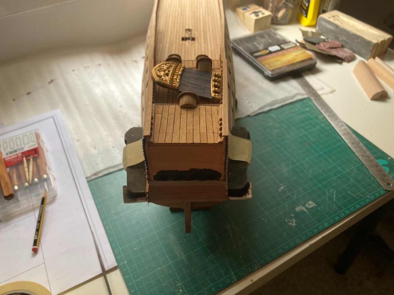

Bueno, volvemos al lío después de unis meses centrado en temas laborales….
Algunos de los avances hasta ahora: tapas de regala y barandillas laterales, puertas de cubierta y barraguetes interiores.
En el caso del castillo de popa hice unos agujeros dónde se encuentran los ventanucos y lo pinté de negro para dar más profundidad.
Las puertas sin un poco toscas pero lo prefiero mil veces a las metálicas proporcionadas en el kit.

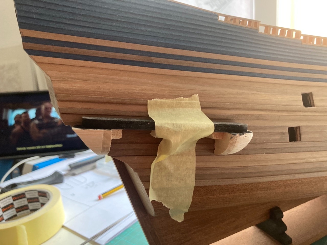

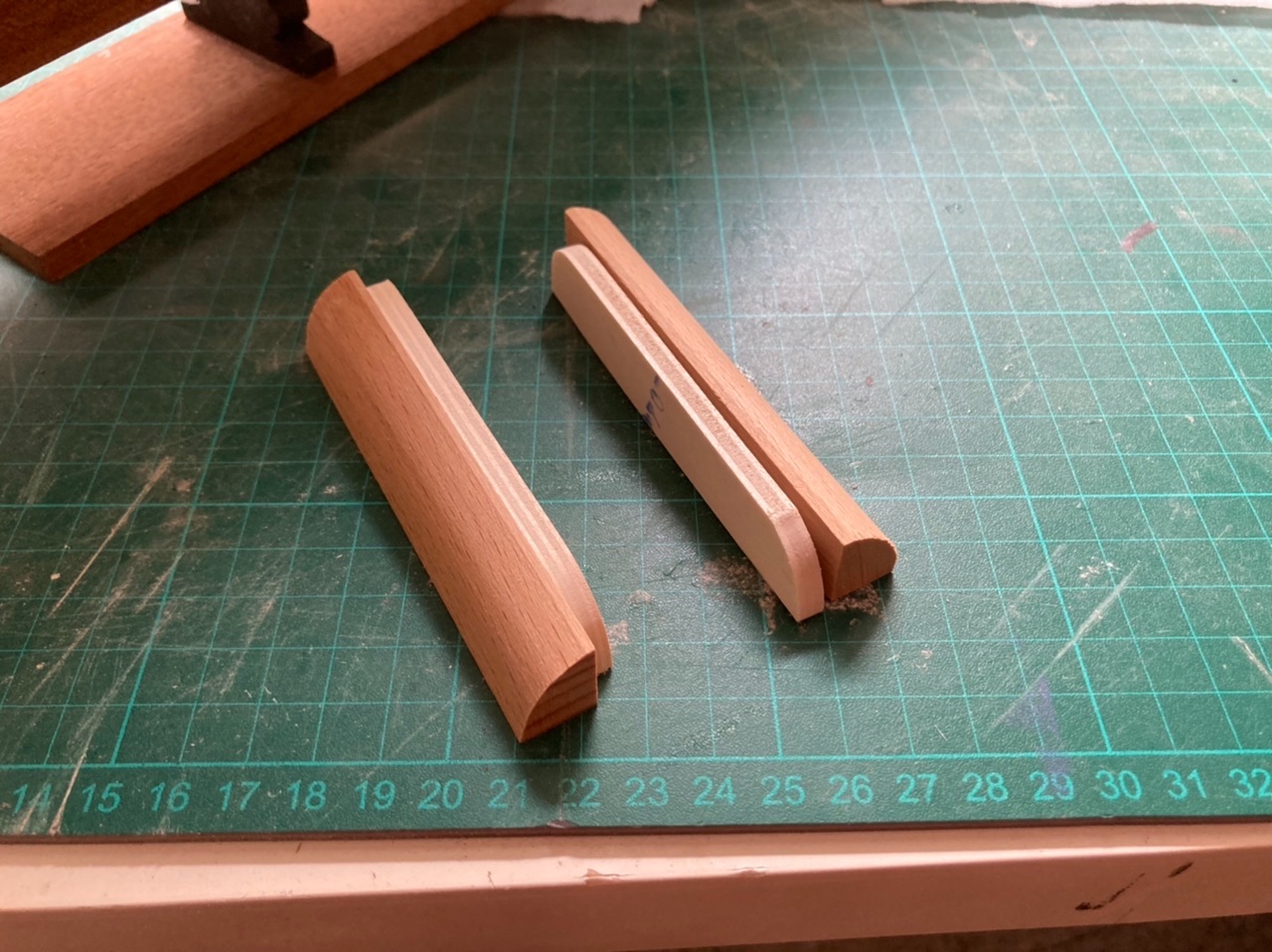

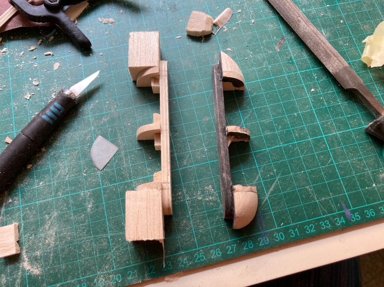

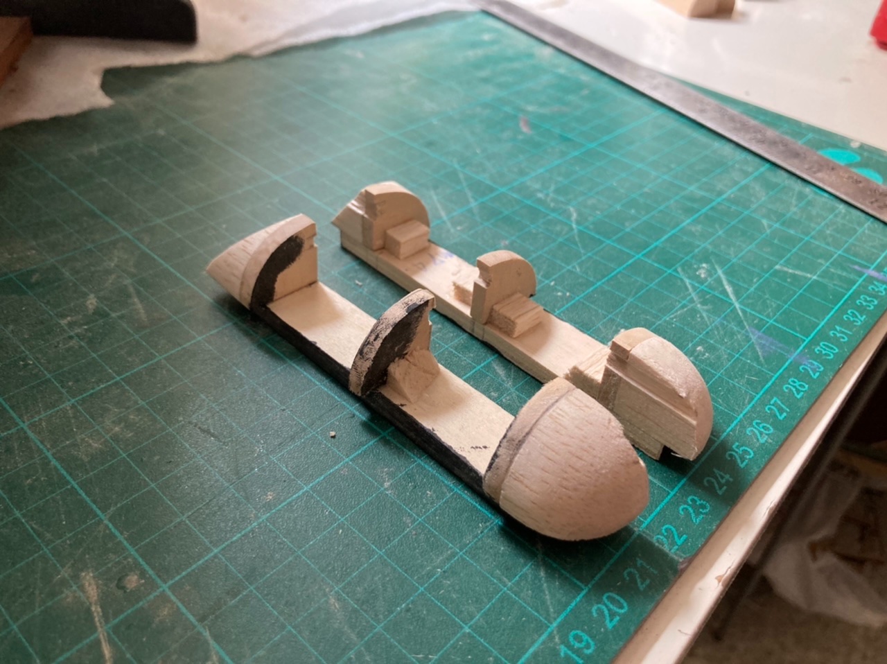

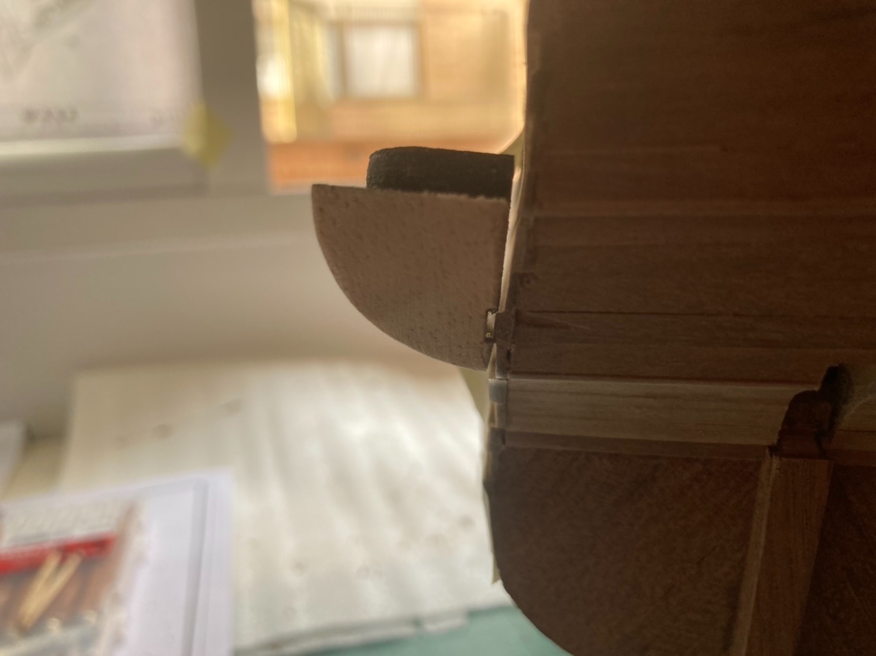

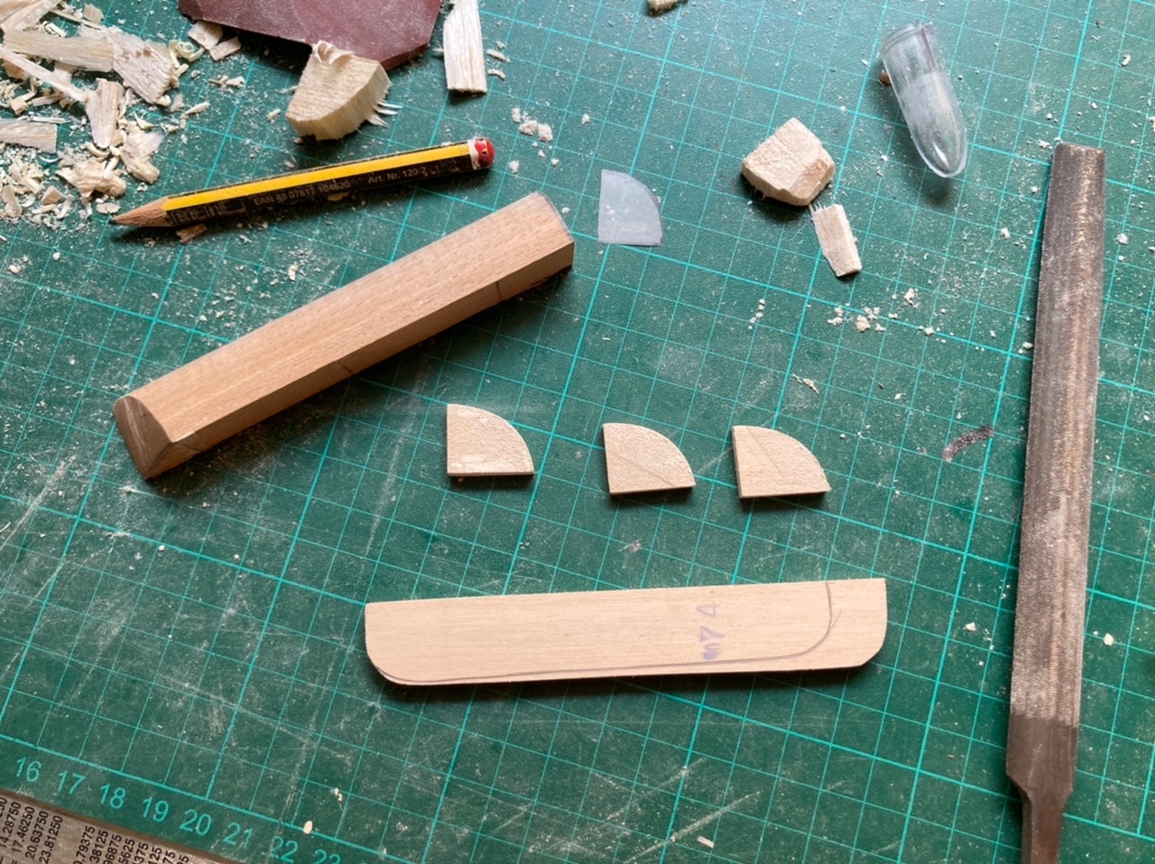

Ahora viene uno de los puntos en los que me quiero detener y rehacer cosas porque la solución del kit no me gusta: las galerías de popa.
El kit usa unos trozos de madera que hay que retocar y redondear. El problema es que, bajo mi punto de vista, estéticamente no me gustan demasiado.
Qué voy a intentar entonces? Voy a tratar de seguir el modelo del kit de billing boats y hacer las galerías con cuadernas y forro.
Para ello, primero me hice las cuadernas usando una plancha de pino de 4mm de grosor (hice 6, tres por cada galería inferior). Luego, conformé las piezas frontales y traseras con bloques de balsa. Por otro lado, como quiero sustituir las tiras metálicas que simulan columnas por columnas de verdad, rebajé la pieza interior unos 4mm y la pinté de negro para que no se vea.
Por último, hice unas en el interior de las cuadernas para alojar las amuradas (me niego a cortarlas en el casco como sugiere el kit) y probé a ver cómo quedaba el conjunto.
El siguiente paso será forrar todo y poner la barandilla. Una vez hecho eso, pasaré a la parte superior de las galerías.
