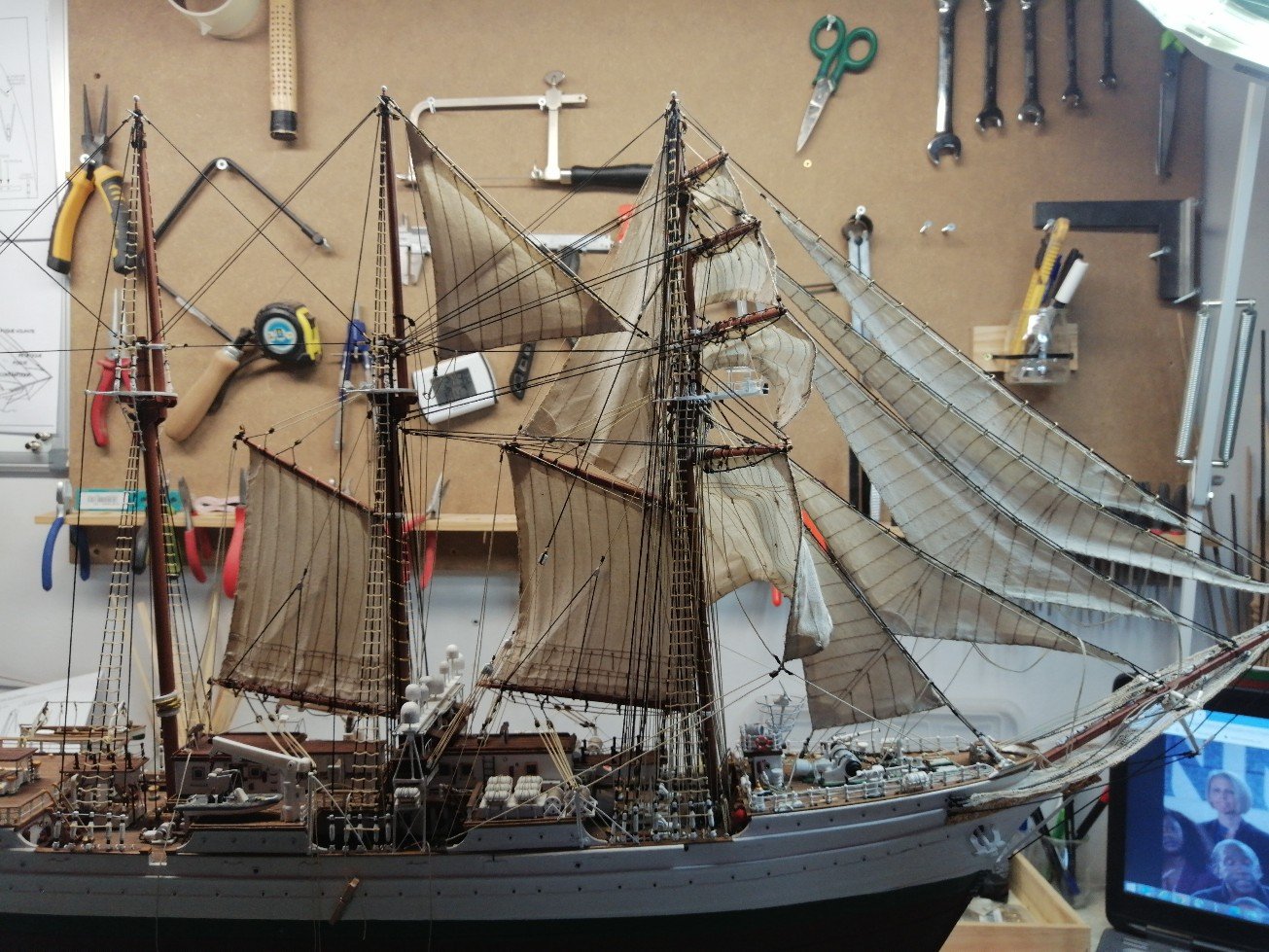

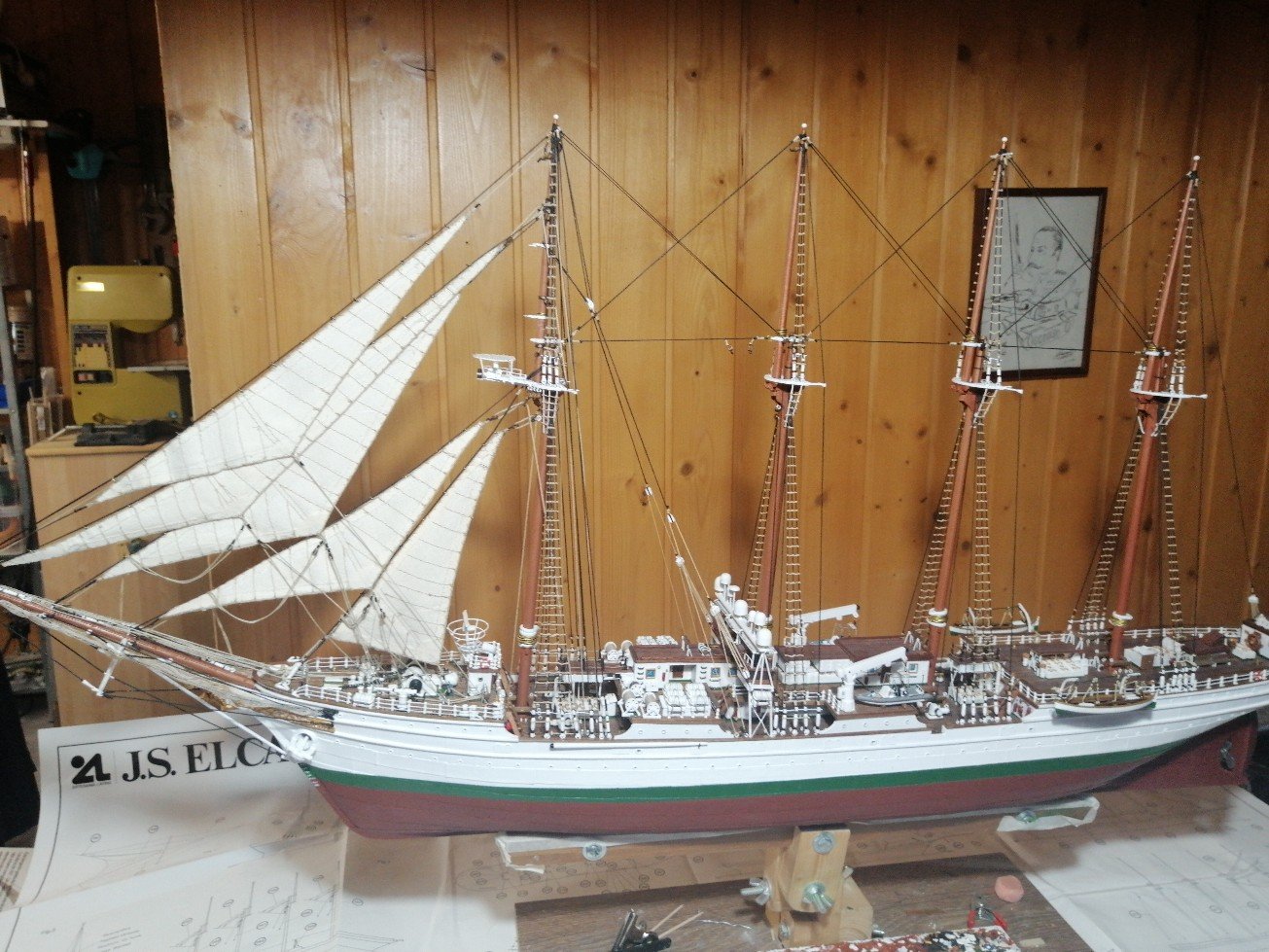

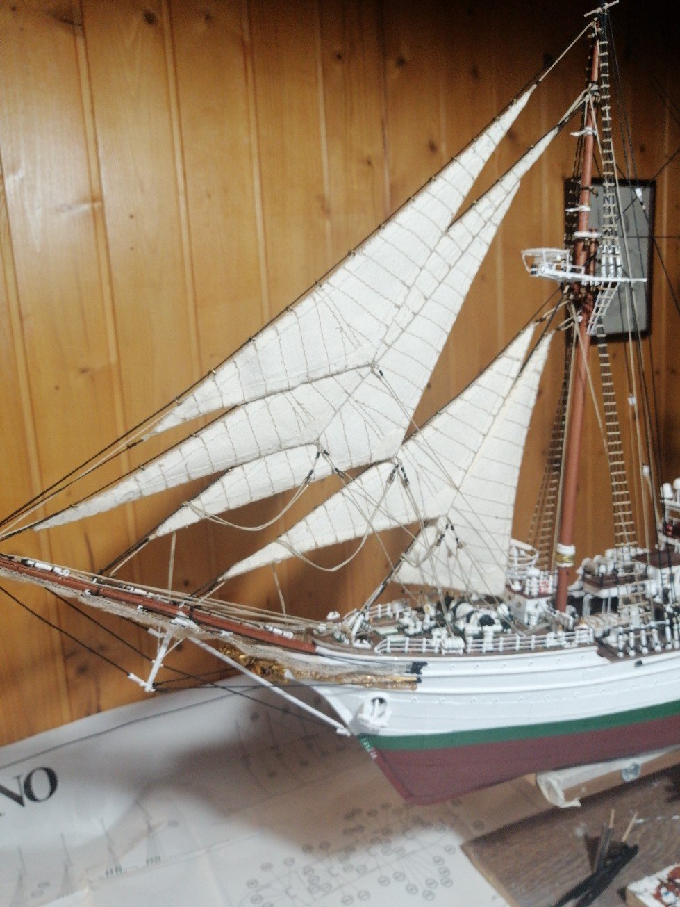

Ya he colocado las primeras velas, foque volante, perifoque, foque, conttafoque y trinquetilla.

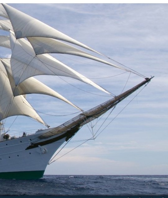

Hola Antonio. Nunca había visto foques con ese despiece, solo he visto una vez ese barco pero fué inolvidable, en el mar navegando cerca de Calpe. Como hacía poco viento pude navegar un rato paralelo a él, llevaba todas las velas y cuando llegó a unos 400 m. del peñón de Ifach se paró poniendo en facha las velas cuadras y los foques y se detuvo totalmente como si estuviera en una peana, no se molestó en fondear por otra parte no era sitio adecuado para ello.Di una vuelta alrededor a una cierta distancia y me pareció impresionante. No me fijé en el corte de los foques pero el barco a contraluz con atardecer de cielo rojo y nubes grises, con las velas que al trasluz parecían transparentes era digno de verse . Por supuesto y como siempre que hay un encuentro interesante no llevaba máquina de fotos. Cuando lo perdí de vista una hora después seguía en el mismo sitio.
Re: J. S. ELCANO 1:110 POR ANTONIO
Que suerte poder verlo y más en el mar, y no en puerto. Me encantaría poder verlo algún día.
La verdad es que a mi también me resultan raros los foques, pero he visto muchas fotos y son así.
Espero que te guste y me alegro que te lleve a recordar ese bonito momento. Un saludo

En realidad es un corte clásico en espineta, lo que pasa es que al ser los foques tan espigados los paños perpendiculares a la baluma dan ese despiece. Muy bien por tu parte el documentarte como es debido.
Las fotos que has puesto están muy bien, no lo había visto con la trinquete redonda.

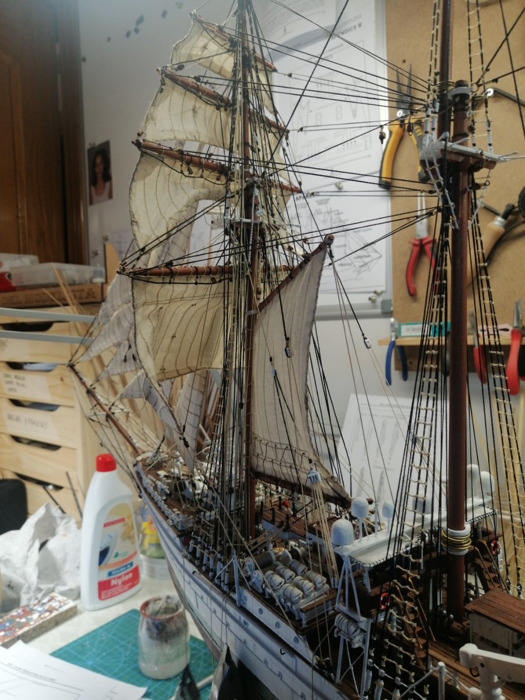

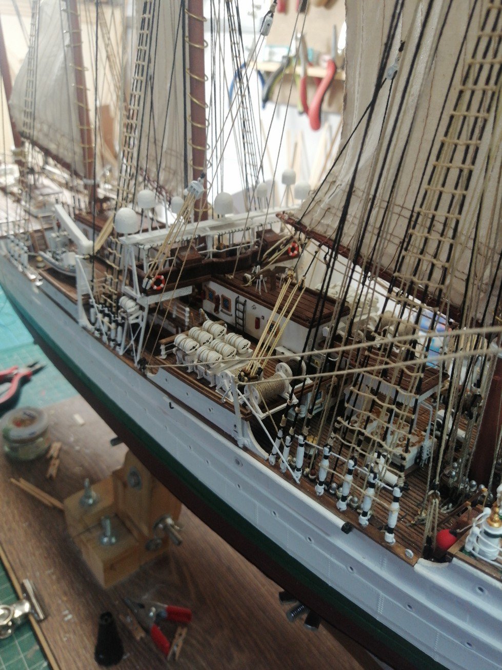

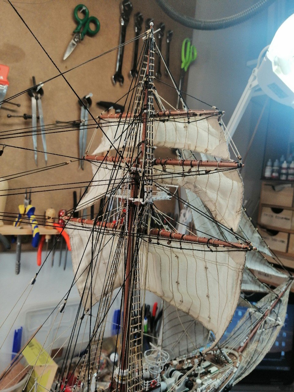

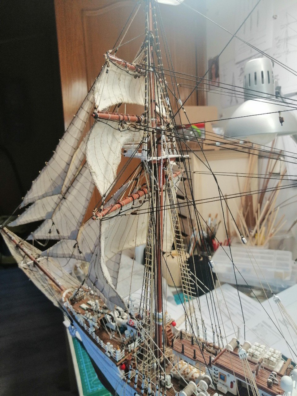

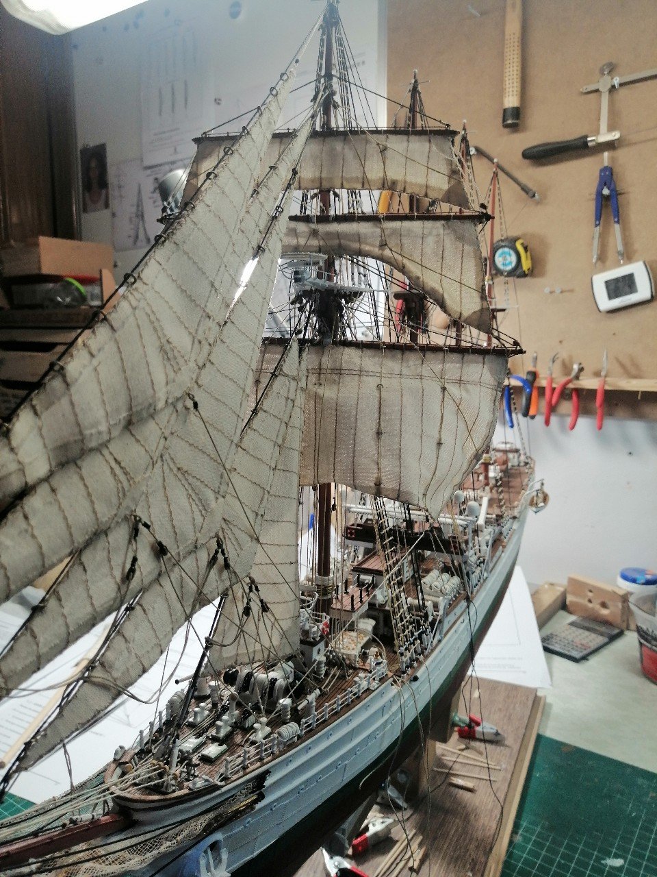

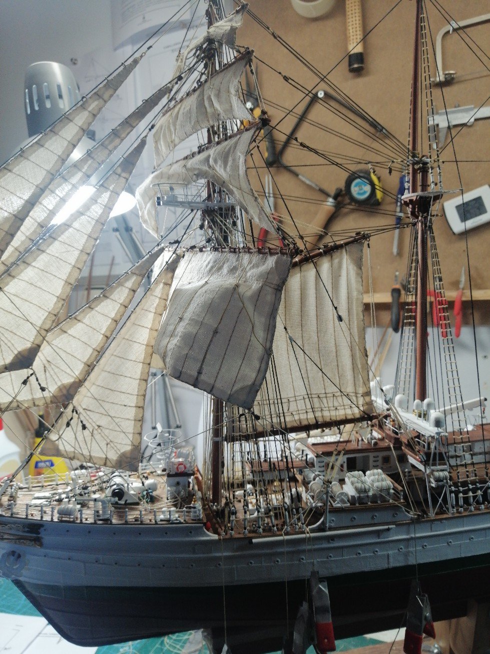

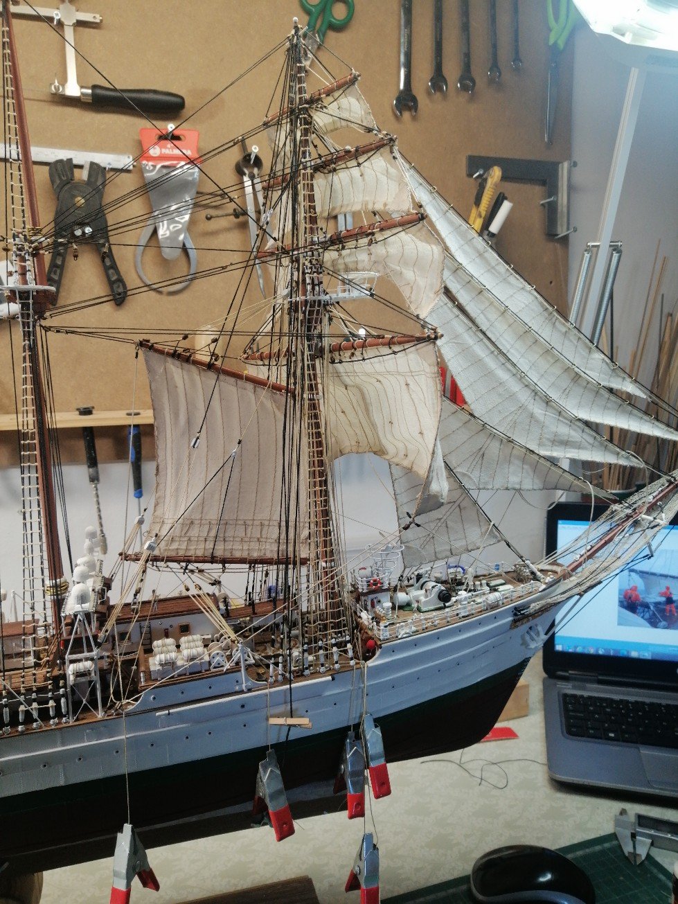

Me alegro que os guste.
Ya he colocado las velas de trinquete, velacho bajo y alto, ahora empezaré por la de juante.
Las he colocadas un poco giradas como si recibieran algo de brisa, aparte les he intentado dar algo de forma a las velas como si estuviesen hinchadas por el viento.
Este efecto lo he hecho con almidón líquido y un secador.

Como las esotas de foque no permiten abrirlos ( separarlos del eje del viento) a no ser que se usen escotas rígidas u otroas trampas, si pones las velas hinchadas deberían estar orientadas de modo coherente.Para ello deberías angular al máximo las velas cuadras.
Pero esto son manías mías, el Monfeld tan apreciado dice que las velas cuadras se ponen a escuadra y las de cuchillo al medio y al realismo que le den.
Hola,Leopoldofran escribió: Lun Jun 07, 2021 7:55 pm Como las escotas de foque no permiten abrirlos ( separarlos del eje del viento) a no ser que se usen escotas rígidas u otras trampas,
Perdonar que me inmiscuya. ¿Se podría simular las escotas rígidas con alambre rígido? ¿Hay alguna otra "trampa"?
Lo del alambres estaría bien pero lo tendría que haber metido en el dobladillo de la vela pero se me pasó. Un error. El aspecto que busco para que os agais una idea es este.
- Screenshot_20210530_083744_com.google.android.googlequicksearchbox.jpg (61.08 KiB) Visto 1859 veces
Hola ANCGO,
Yo pensaba en el alambre no en el dobladillo dando forma a la vela, si no para alejar el puño de escota del eje del barco. Ayudando a simular el viento. Perdonar si es una tontería.
No, no es ninguna tontería, todas las ideas son buenas y bienvenidas.
La verdad es que podría haber pensado antes de iniciar las velas como las iba a poner pero me pudo el ansia de ponerlas y ahora intento improvisar. Jejeje
Gracias por todos los comentarios, es la forma de aprender ya que todos tenemos nuestros truquillos.

Hola Urruti, la escota de alambre, mejor de varilla de níquel, funciona bien pero tiene sus límites como es el caso aquí, porque las escotas son muy largas y además van en doble. En los barcos con aparejo de fragata se resuelve bastante bien con ayuda de las brazas de cebadera si lleva, que desvían bastante bien las escotas. Pongo foto
Antonio si quiere abrir los foques tendrá que hacer alguna trampilla como poner una contrabraza de sotavento a la trinquete que vaya al bauprés pero creo que él lo resolvera bien. Como dice Liberto "es muy apañao.
Gracias por los consejos.
He estado liado y no he podido mirar como hacerlo. Por ahora se quedará así. No sé si más adelante lo modificaré.
Ya tengo instalada la cangreja de trinquete.

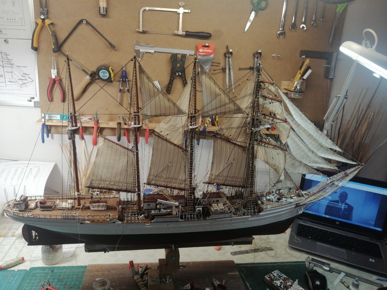

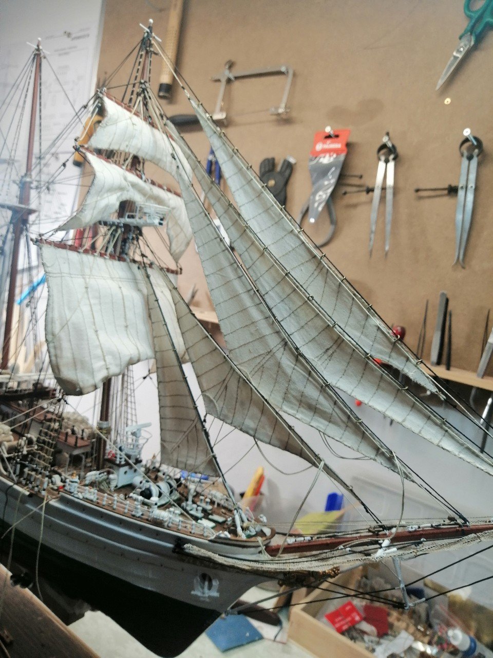

Bueno ya casi lo tengo terminado. Me quedan 3 velas y algún detalle más que estoy pensando en poner.
Espero que os guste.
