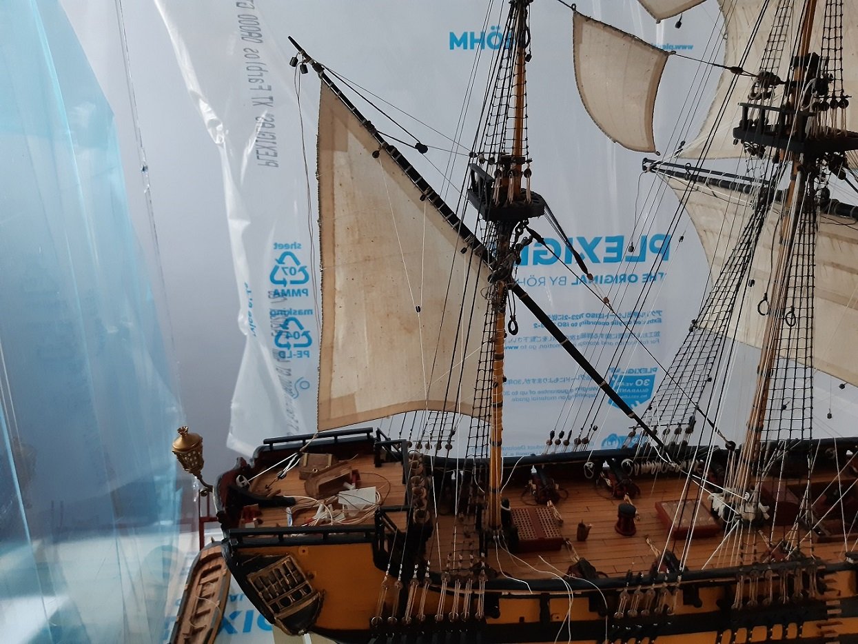

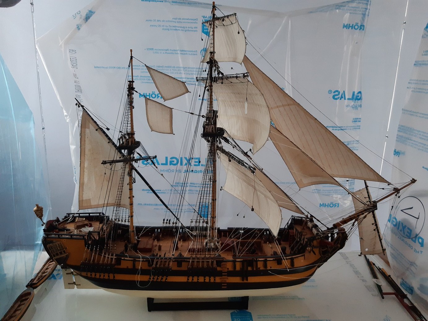

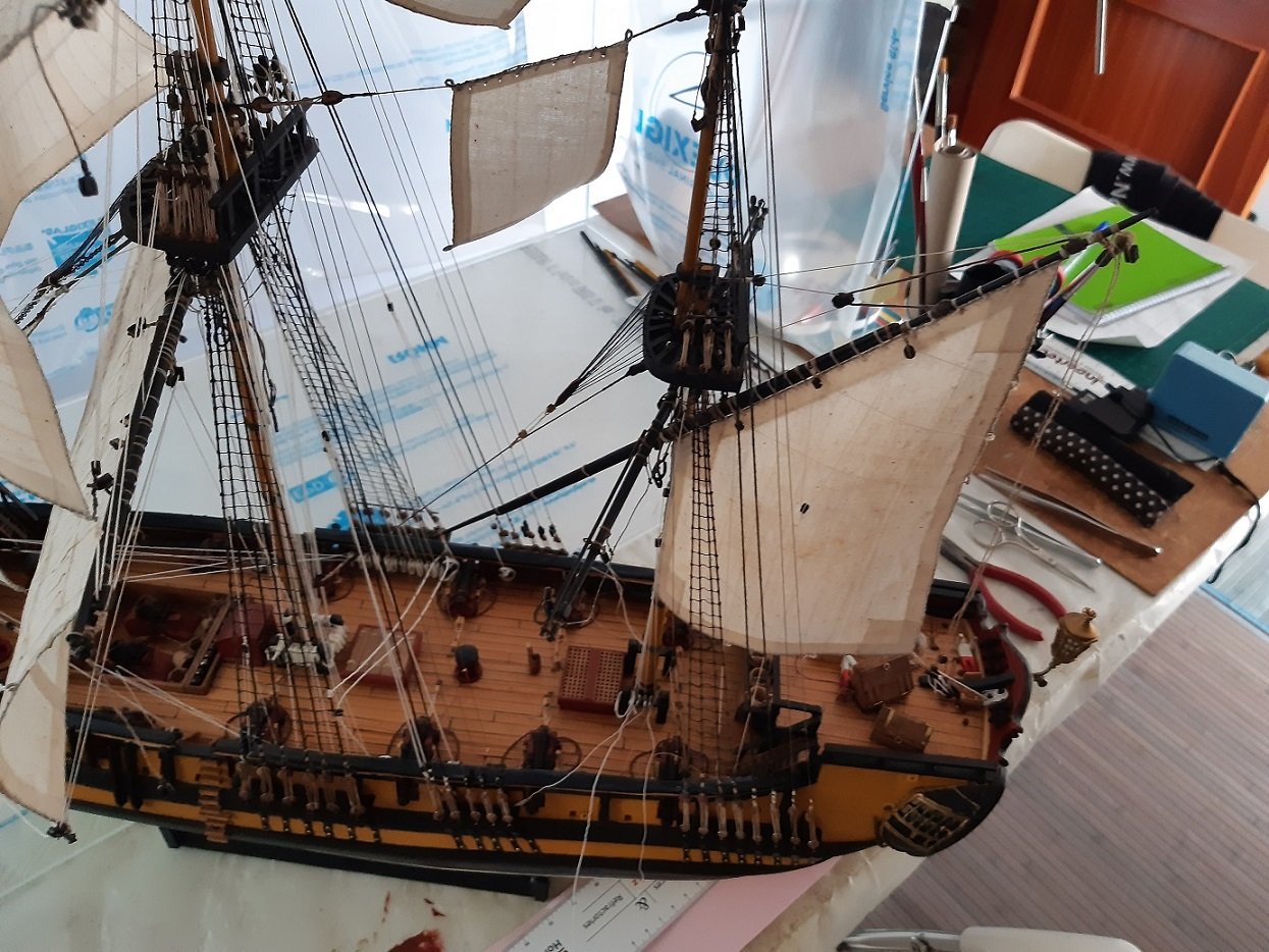

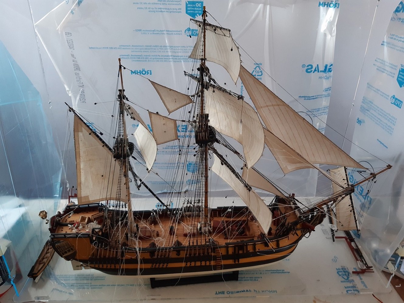

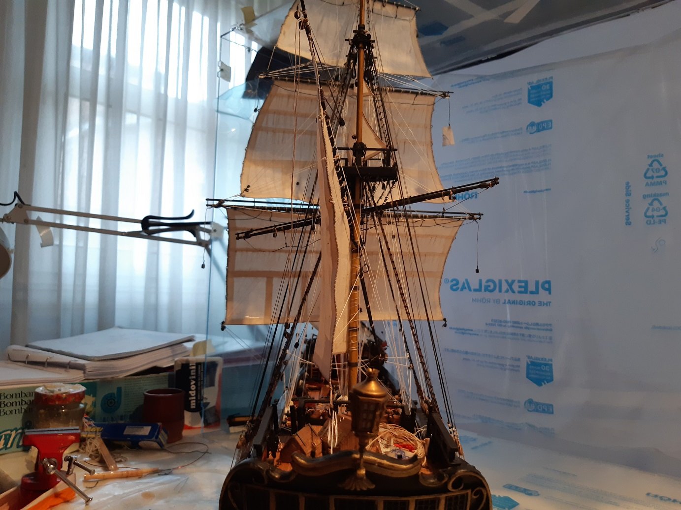

Adjunto alguna foto de la situación actual. El resultado no me convence del todo, y más viendo lo que se está exponiendo en el foro últimamente. Me consuelo pensando en seguir aprendiendo para el próximo.
Cangreja completa, y comienzo con la verga seca. Las velas de stay están colgadas solamente.
Siguientes pasos:
terminar las vergas y vela del mesana, volver a colocar los botes y vergas de respeto, terminar la jarcia, banderas, mar, ...

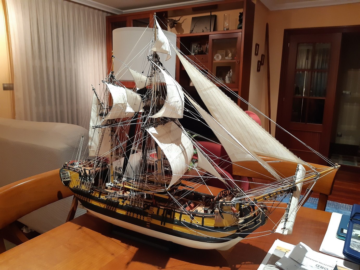

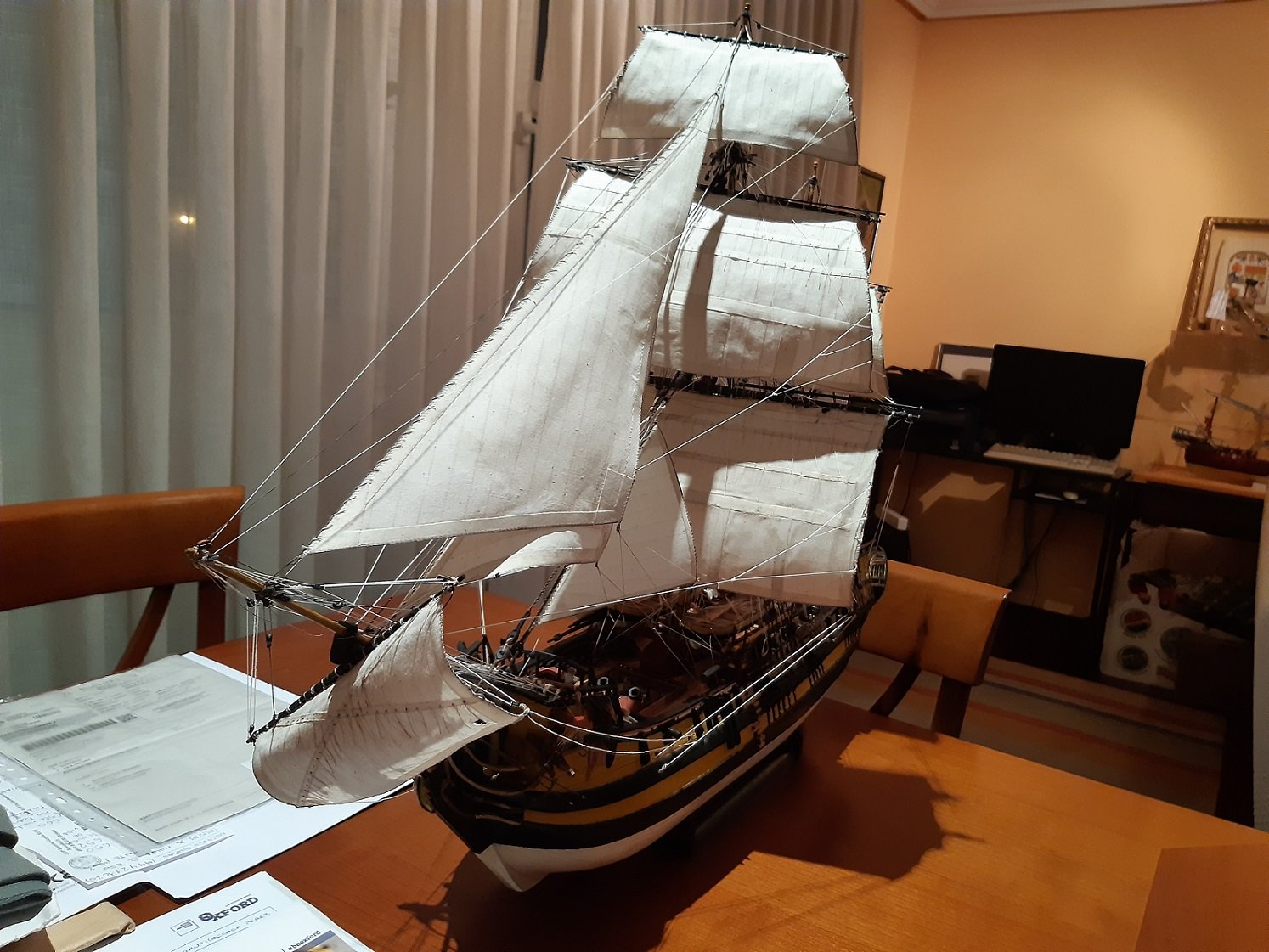

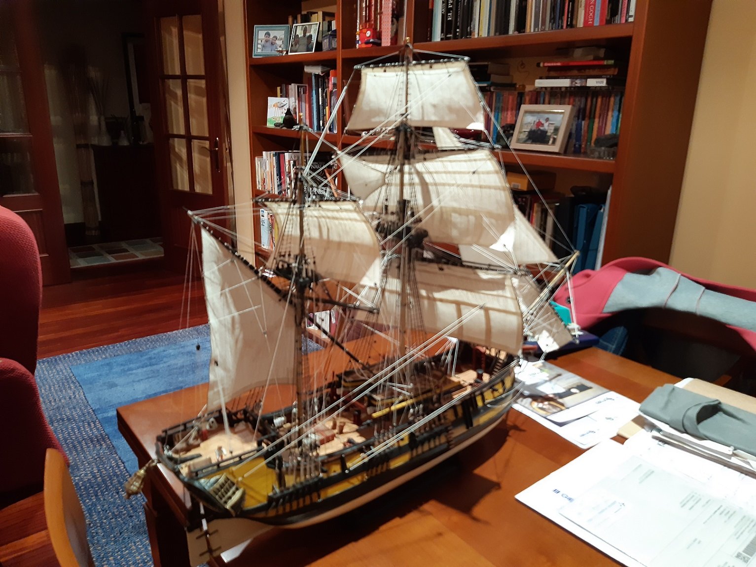

Adjunto foto con la situación actual. Cuando limpie un poco la cubierta pondré fotos de más detalle. Me ha surgido una duda, y no sé si podréis aconsejarme:
¿Coloco otra vela en el mesana, por encima de la vela de sobremesana?
Inicialmente estaba convencido de que no, pero al terminar de colocar las velas el propio modelo parece que lo pide. Sin embargo en la lámina de la bombarda del Marqués de la Victoria no aparece, pero sí aparece en el Anatomy of the Ship de la bombarda Granado (topgallant).
¿Alguna sugerencia?
Después de ello colocar las adujas, limpiar la cubierta, colocar los botes y banderas, e intento de mar.
En fín, que esto es como subir un puerto en bici. Siempre queda poco pero aparece un repecho más y se alarga.
Saludos y gracias
Mensajes: 6012
Re: Bombarda Candelaria de DIKAR
La juanete de mesana yo no se la pondria, es cierto que la podría llevar pero también no llevar y el mastelero no parece estar previsto para ponerla. Si quieres darle más vela ponle la vela de estay de mesana y creo que deberías orientar correctamente la verga de cebadera
Ánimo que yastá
urruti
Mensajes: 383
Ubicación: Bilbao
Mensaje por urruti »
Muchísimas gracias, Leopoldo.
Colocar la verga cebadera paralela a la mayor es algo que ya me avisaste hace bastante tiempo. Lo voy haciendo.
Probablemente deje las velas que ya tiene colocadas. No termina de convencerme colocar otra en el estay de mesana, estorbándose con la verga de la cangreja. Colocaré los botes y a ver que facha y espacio queda.
Acercaré más el fanal al casco, y empezaré con las banderas.
Con la información que he visto, de momento tengo idea de colocar en popa la bandera de Felipe V (quizá Fernando VI), la cruz de Borgoña en mesana (ahora sin juanete hay espacio) y un gallardete en el mayor. Pendiente de afinar y buscar más datos.
Saludos y muchas gracias.

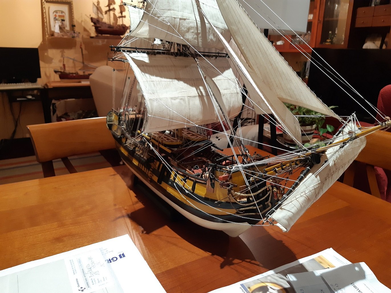

Hola,

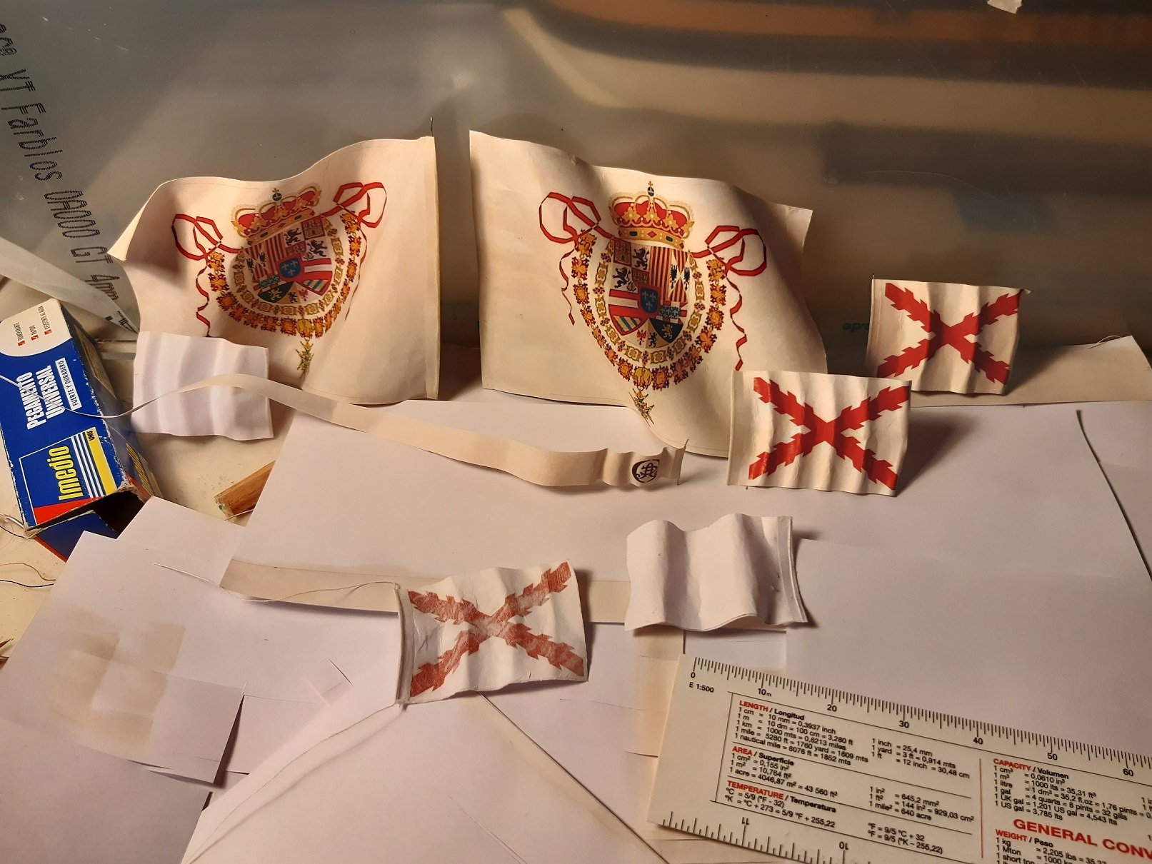

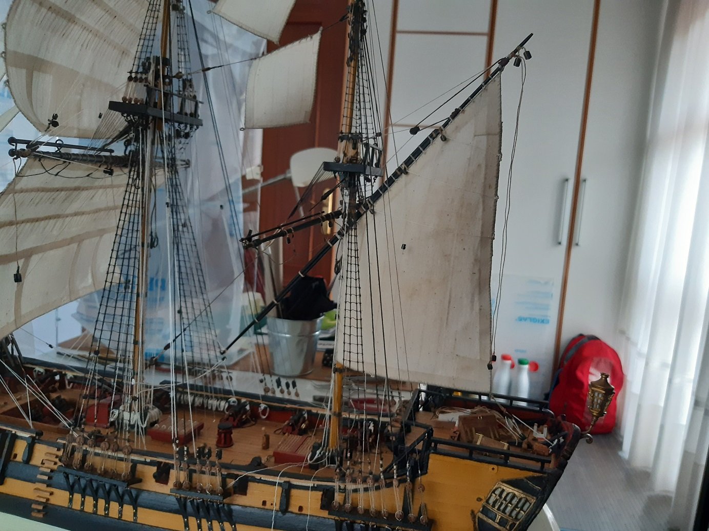

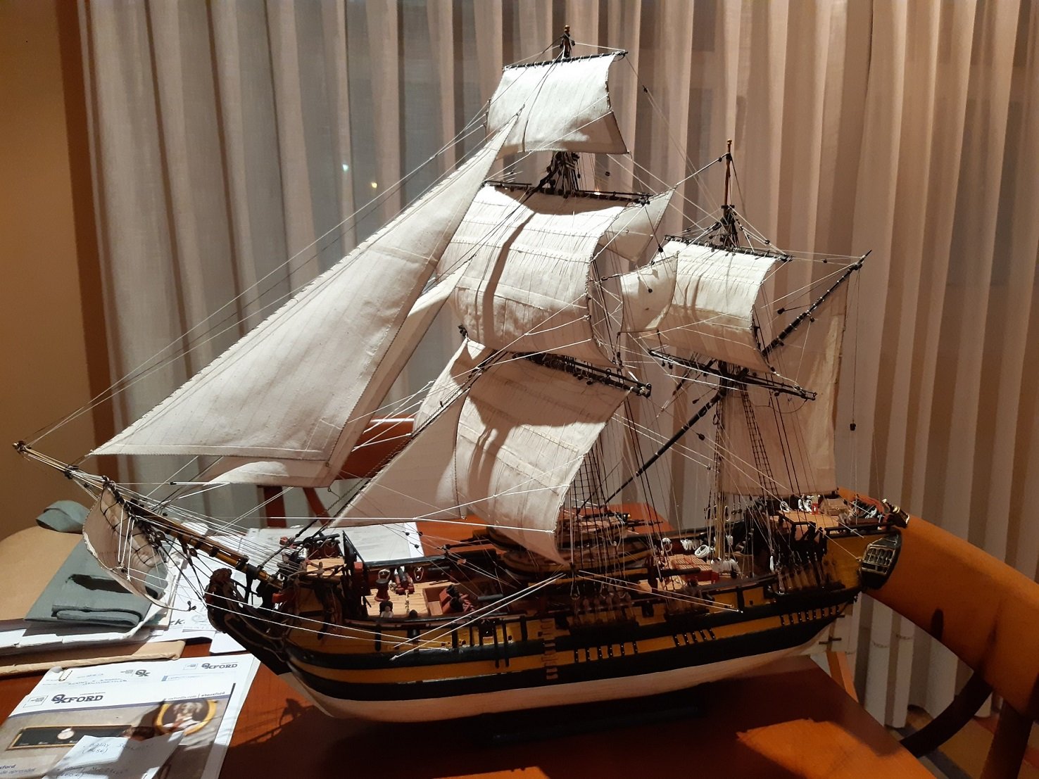

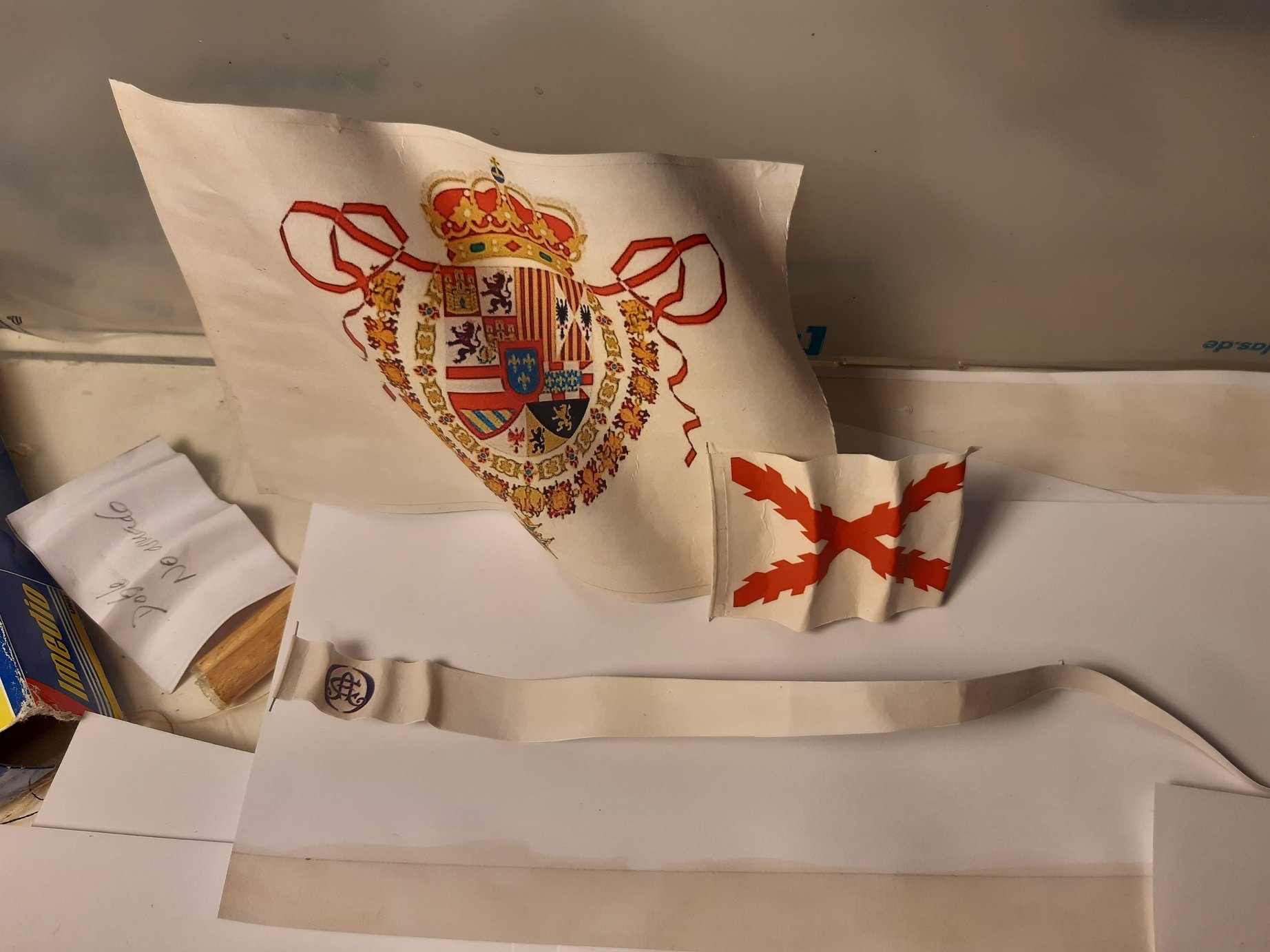

Sigo avanzando, aunque más lento de lo que me gustaría. Considero terminada la jarcia, salvo sorpresas y las drizas de las banderas.
Aquí tengo que pedir perdón a Leopoldo. Al final no modificaré la inclinación de la cebadera para dejarla paralela al resto de vergas. Me da vértigo meter una vez más la mano entre cabos y adujas. Es otra de esas cosas que aprenderé para el futuro.
He estado haciendo varias pruebas con las banderas. Al final dejaré como en la foto el escudo real de Felipe V en popa, Borgoña en mesana y gallardete en mayor.
Esto es lo mejor que ahora soy capaz de hacer. Varias cosas las haría distinto, pero seguiré aprendiendo para el futuro.
A partir de aquí, corregir el fanal, inclinar 8º el casco y pensar en mares y metacrilatos.

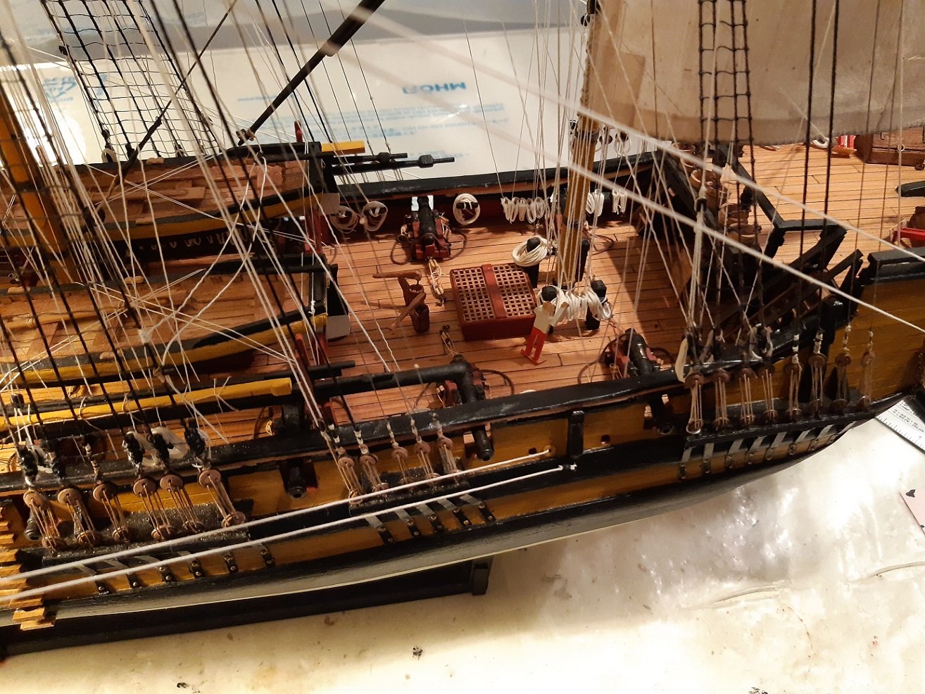

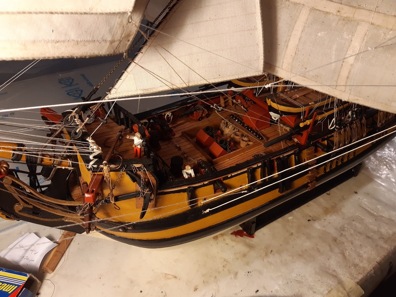

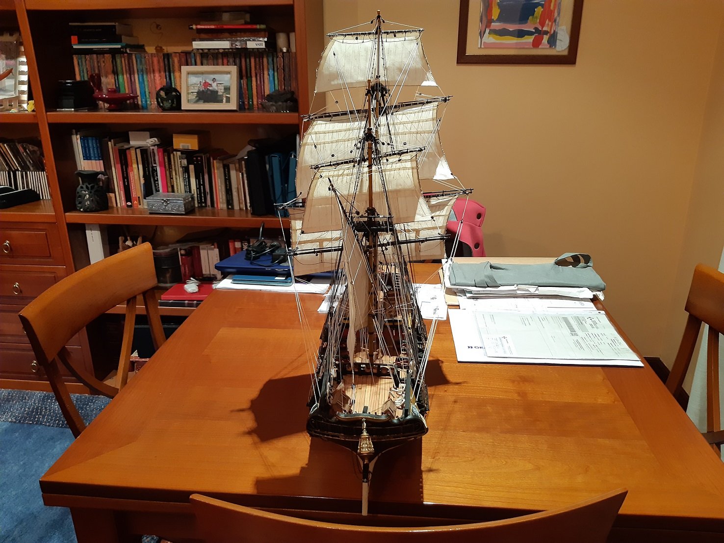

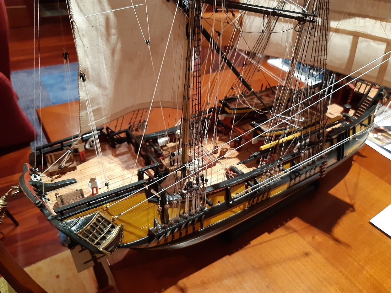

Un par de fotos más.
Mensajes: 6012
No me hzgas caso con lo de la cebadera, como está no queda mal. Muy buenas las banderas. Creo que tendrás que poner un asta a modo para la de popa. Yo lo que hago para que pinten bien es insertarles o pegarles en el borde superior una cuerda de piano finita doblada en escuadra y sujeta por la punta inferior a la driza. Me gustan mucho los tripulantes y anímate a hacer el mar, no te arrepentirás
