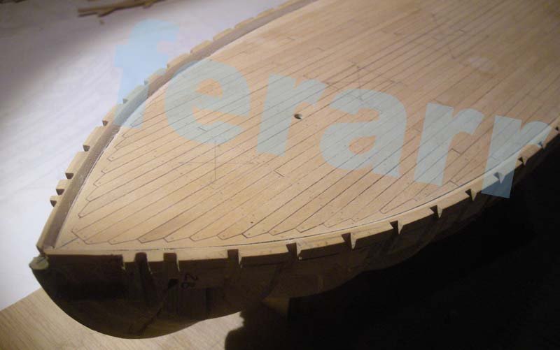

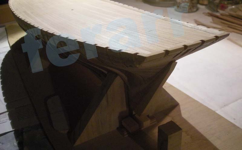

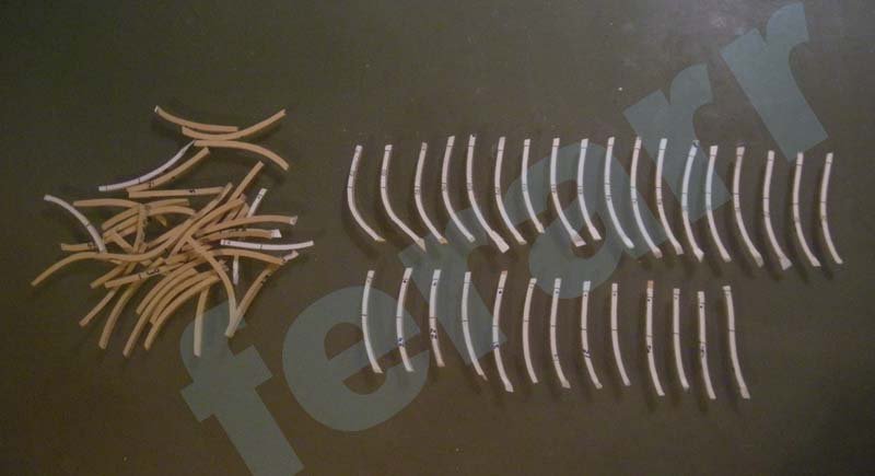

Hola a todos:
He tenido unos días, y he seguido con el "bebe".
He realizado las acanaladuras para colocar los barraganetes,
He cortado todos los barraganetes,
He construido las tapas de los trancaniles, que luego pegare, y volveré a hacer las acanaladuras para los barraganetes (con mas cuidado, y mas ajustadas, ya que quedara visto),
Y he construido los apóstoles.
A partir de aquí, ya colocare la quilla y empezare con el forro.

Re: Dos Amigos 1:50
Un trabajo de categoría, enhorabuena.
Me sorprende el inglete en el trancanil pero está muy bien ejecutado.
Espero que la falta de tiempo se deba a un trabajo decente.

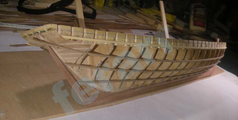

Re: Dos Amigos 1:50
Hola:
Leopoldo, el inglete del trancanil, luego no se vera, le falta colocar la tapa, y me parecía la manera mas sencilla de realizarlo. La tapa tendrá continuidad por las bandas, y otra pieza que cerrara solo la popa.
Por desgracia, el retraso no se debe a ningún trabajo decente, ya hablaremos.
Muchas gracias a los dos.

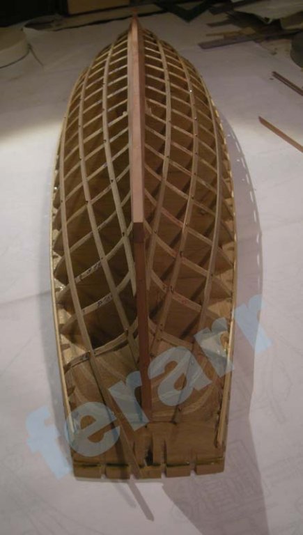

Re: Dos Amigos 1:50

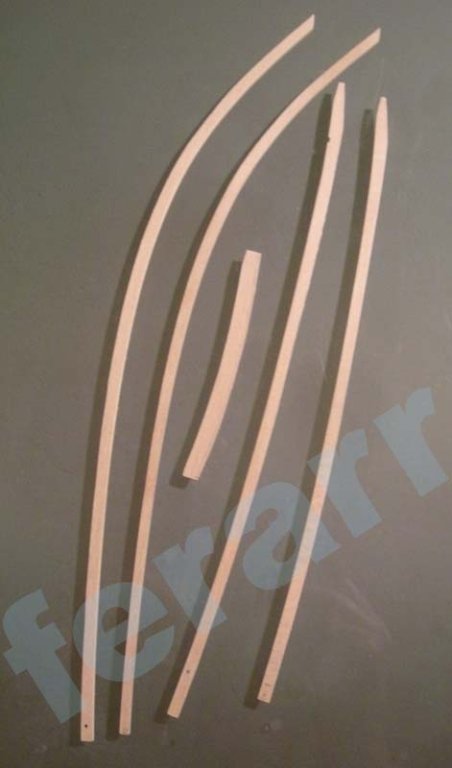

Hola:
Comprobando posibles defectos, marcado de las curvas del casco, y traca de aparadura.

- Mensajes: 6039
Re: Dos Amigos 1:50
Hola. Menudo trabajo te has tomado empotrando todos los barraganetes, te va a quedar muy bien. Pero yo consideraría encolar en el empotramiento sólo unos pocos por banda, Siete más o menos, para conseguir una curva de los listones de la amurada lo más continua posible y después pegaría el resto. Y lo digo por la experiencia que tengo en ese sistema. Pero con la minuciosidad que llevas todo quizás no sea necesario.
