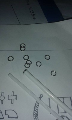

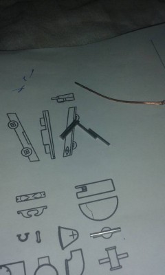

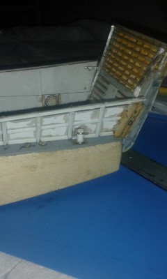

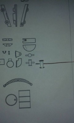

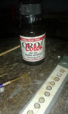

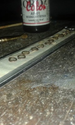

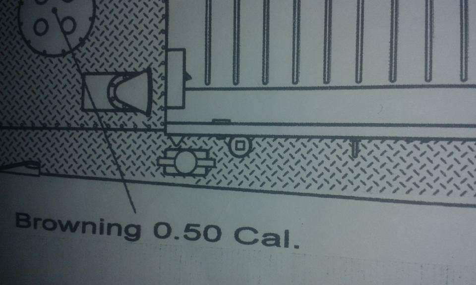

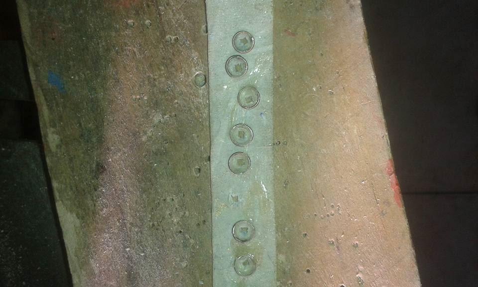

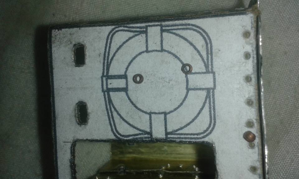

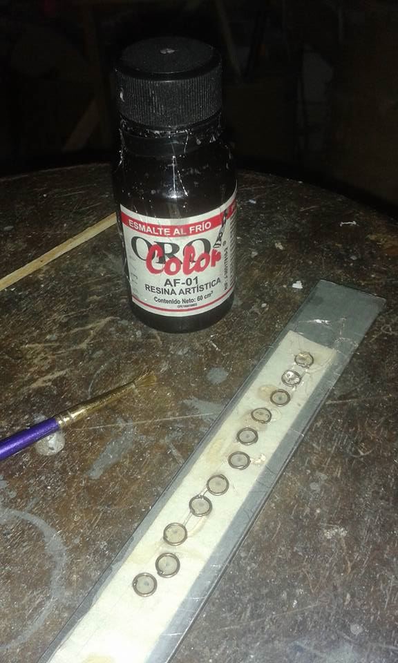

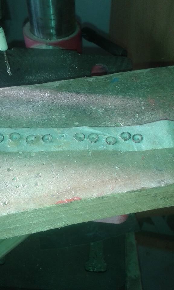

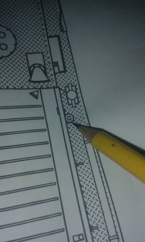

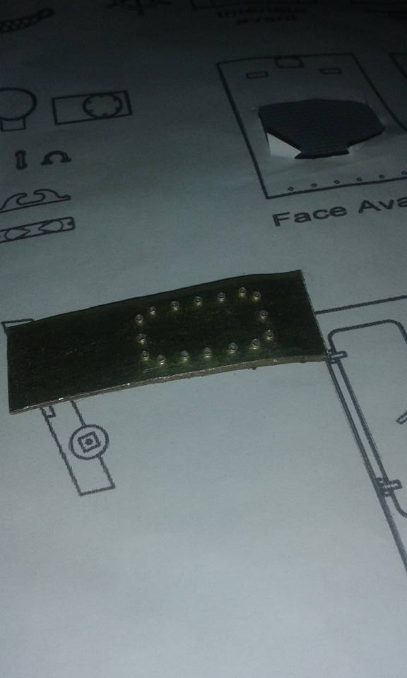

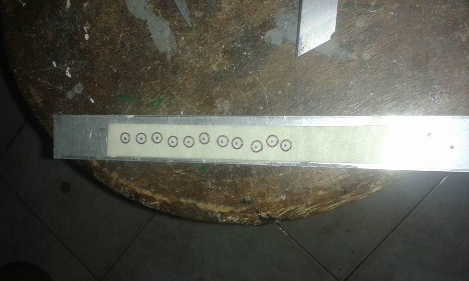

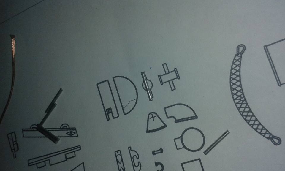

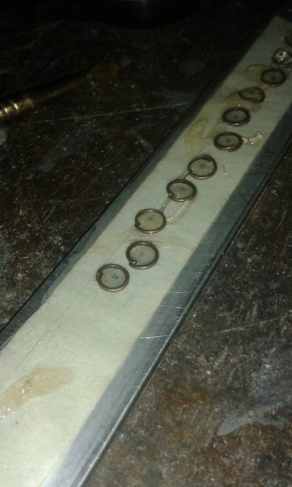

entrega 26

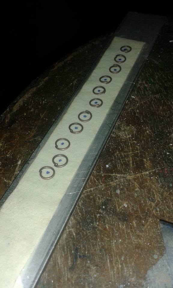

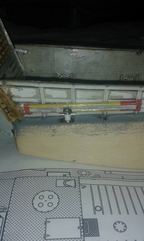

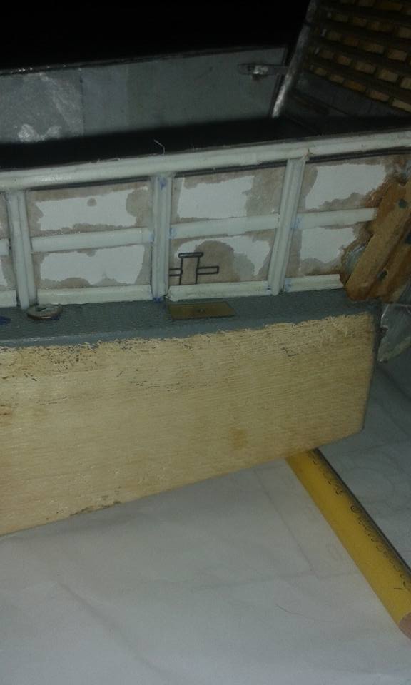

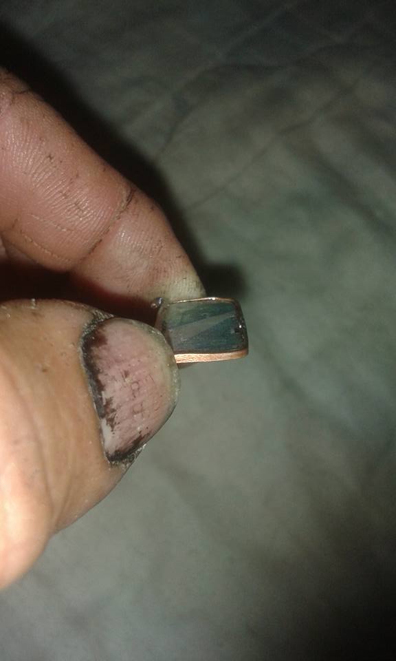

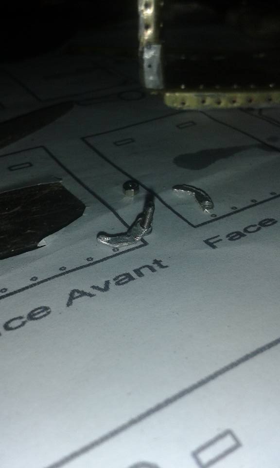

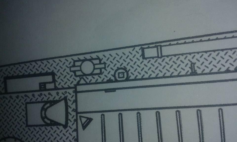

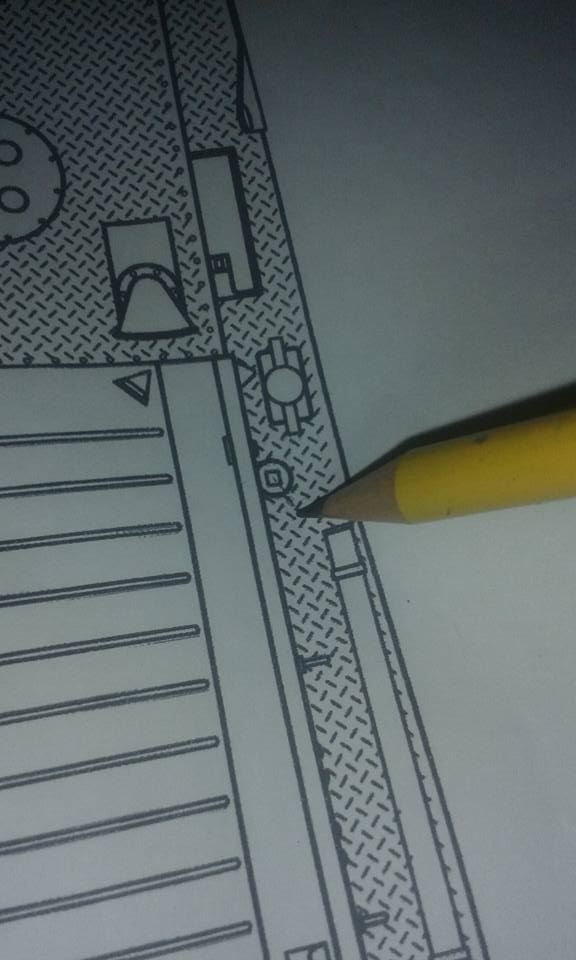

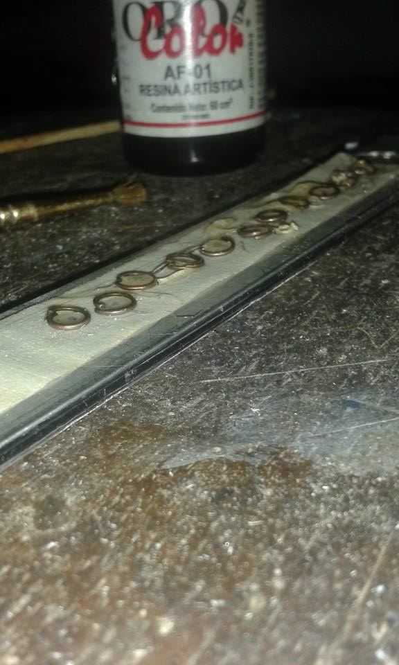

Como ven en el plano simuló unos círculos que lleva la Lancha a los costado y cuyo centro es un cuadrado. Use una argolla pequeña de bisutería y rellene de resina, y al secar coloque ciano.
:wink: :wink: :wink:

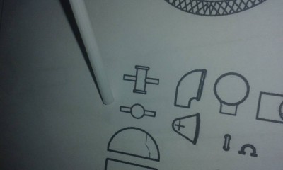

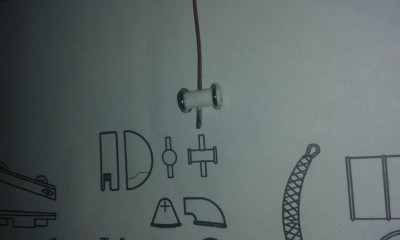

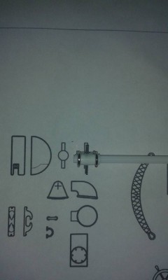

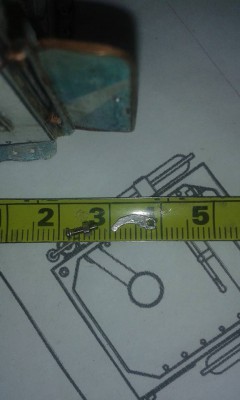

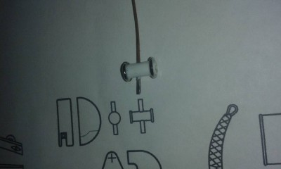

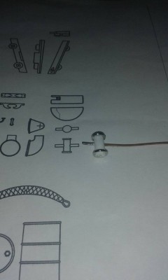

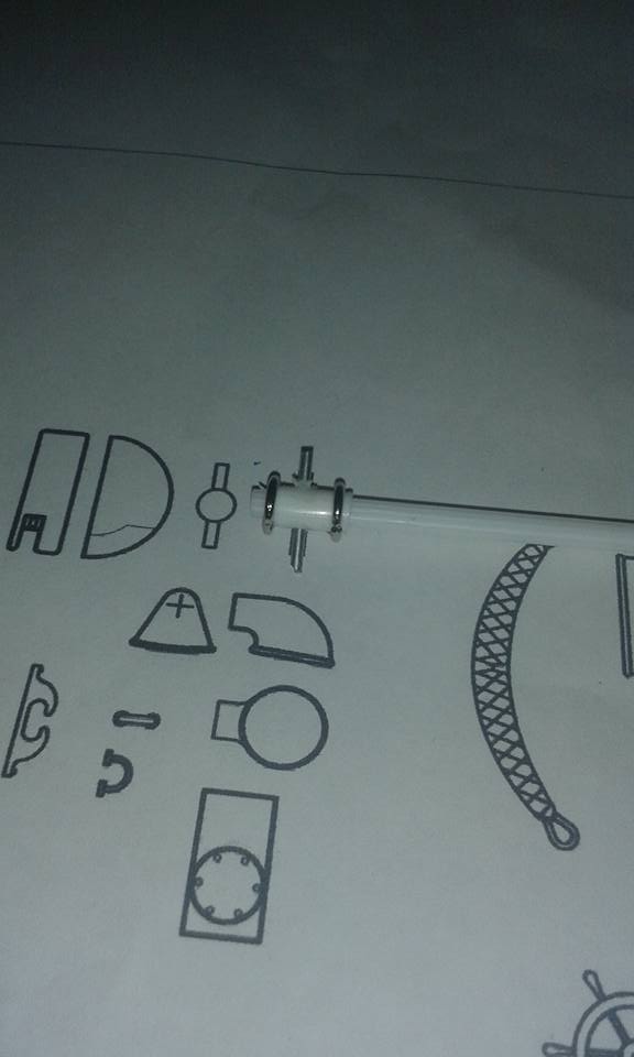

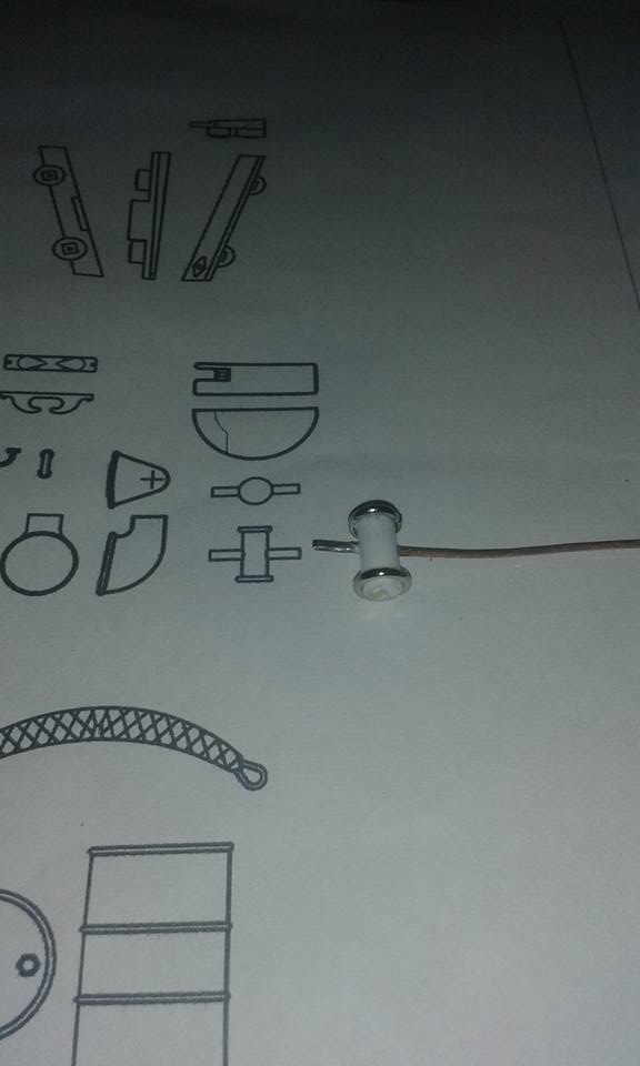

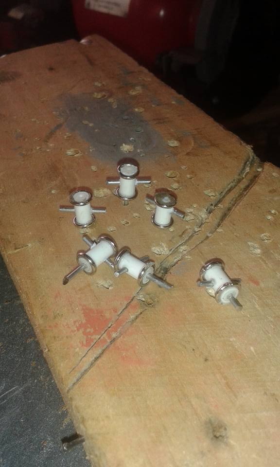

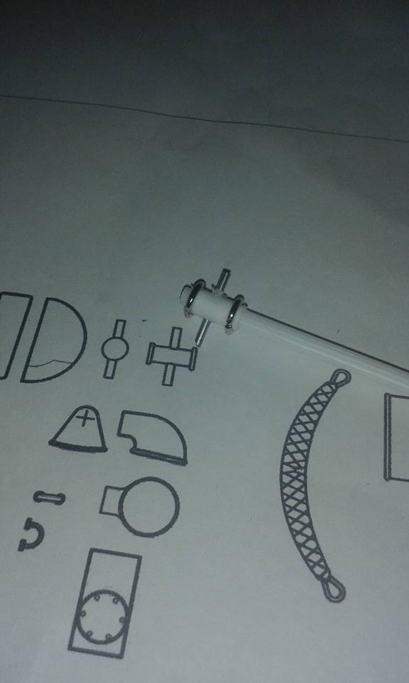

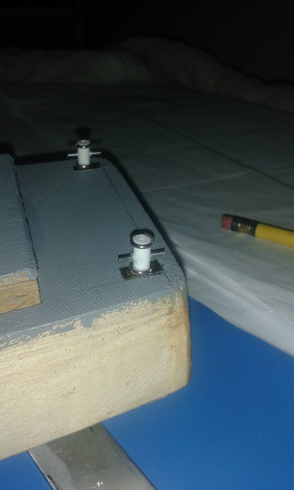

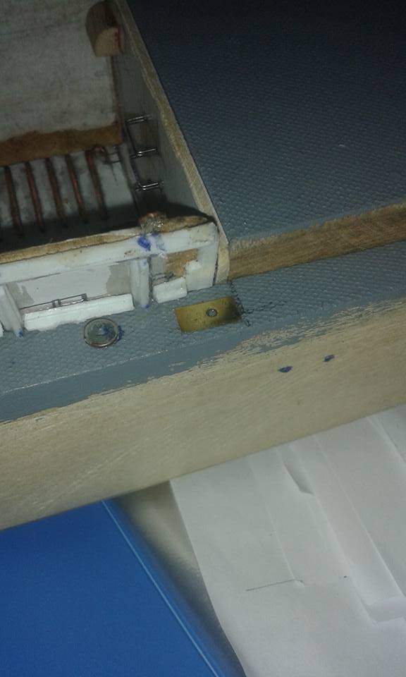

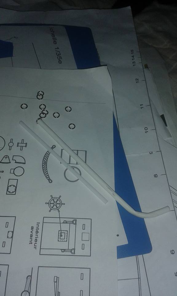

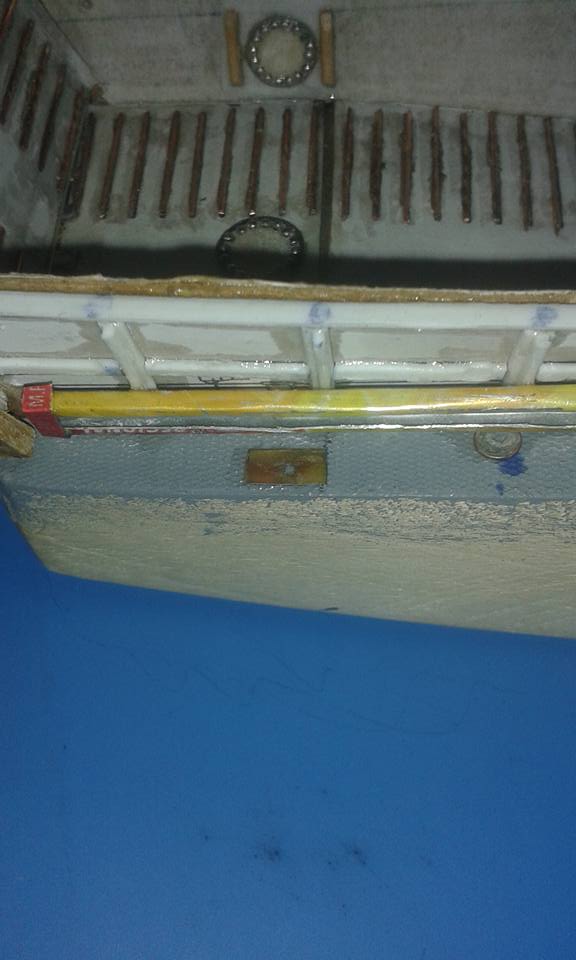

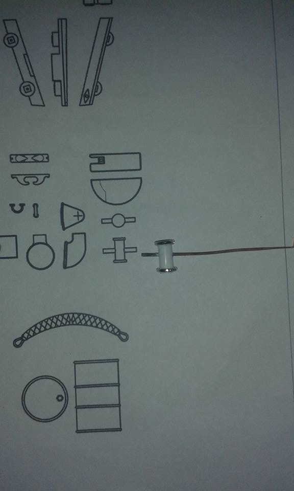

entrega 27

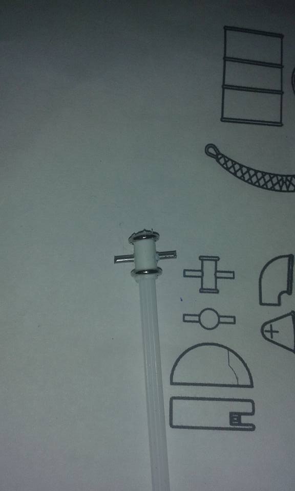

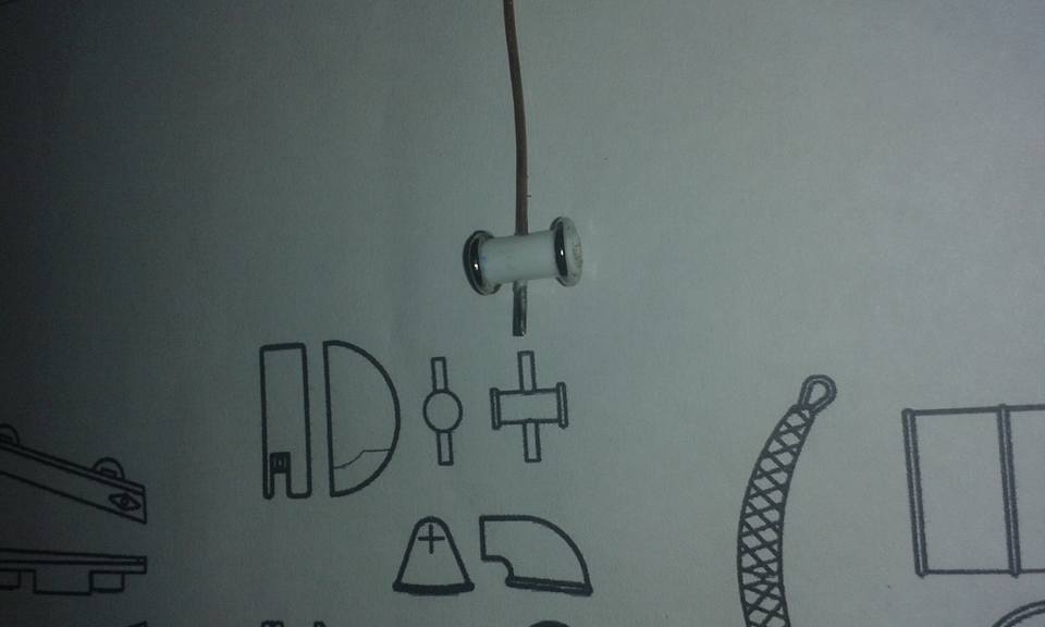

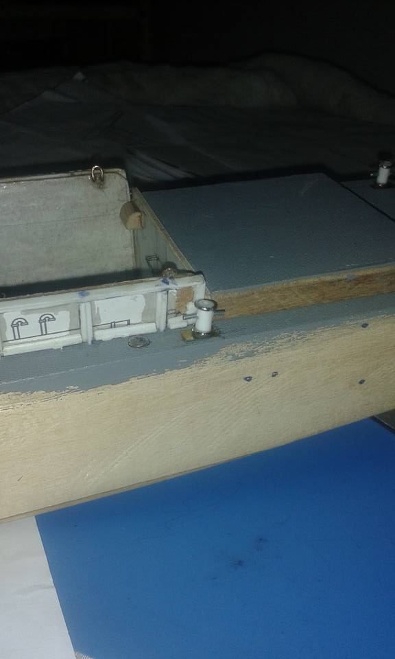

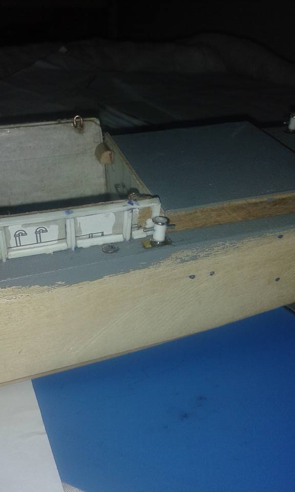

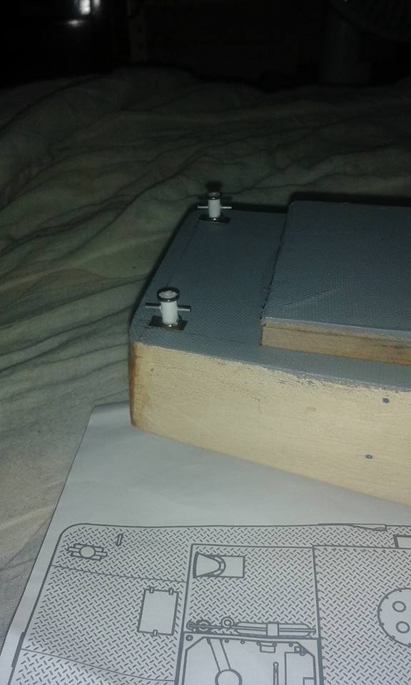

Elaboración de 6 bitas, use palillos plásticos de dos diámetro, argollas, alambre de sombrilla, latón y ciano, mucha paciencia e imaginación

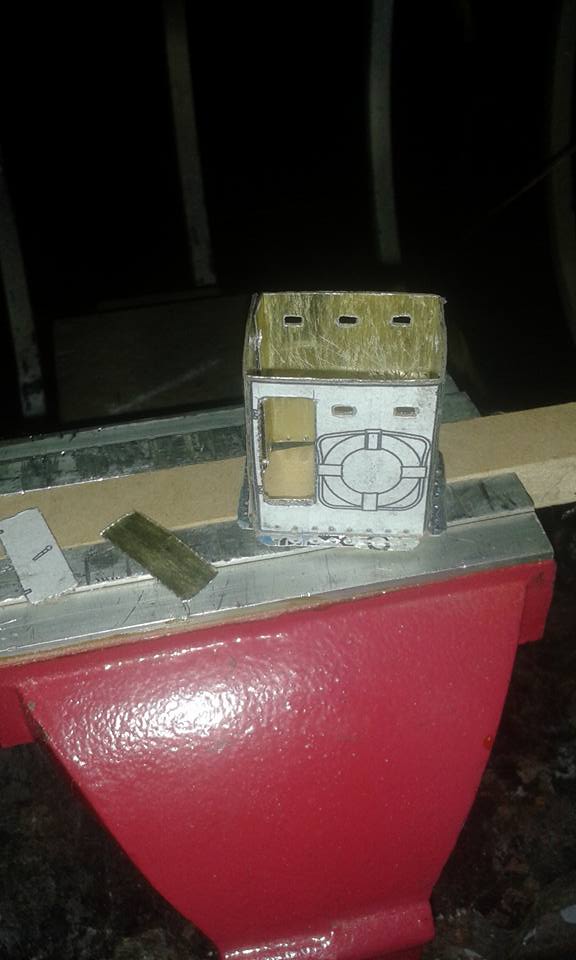

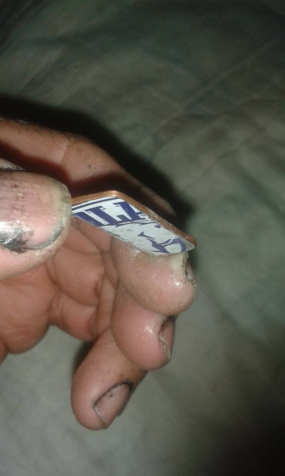

Re: Lancha de Desembarco LCM3 escala 1/35 (diorama en vitrin

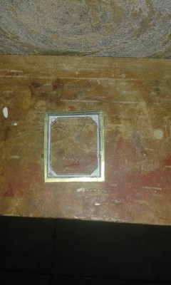

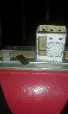

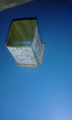

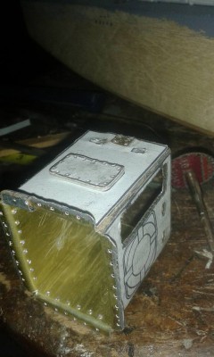

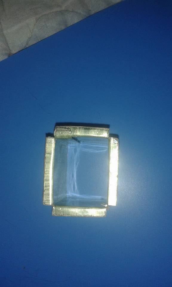

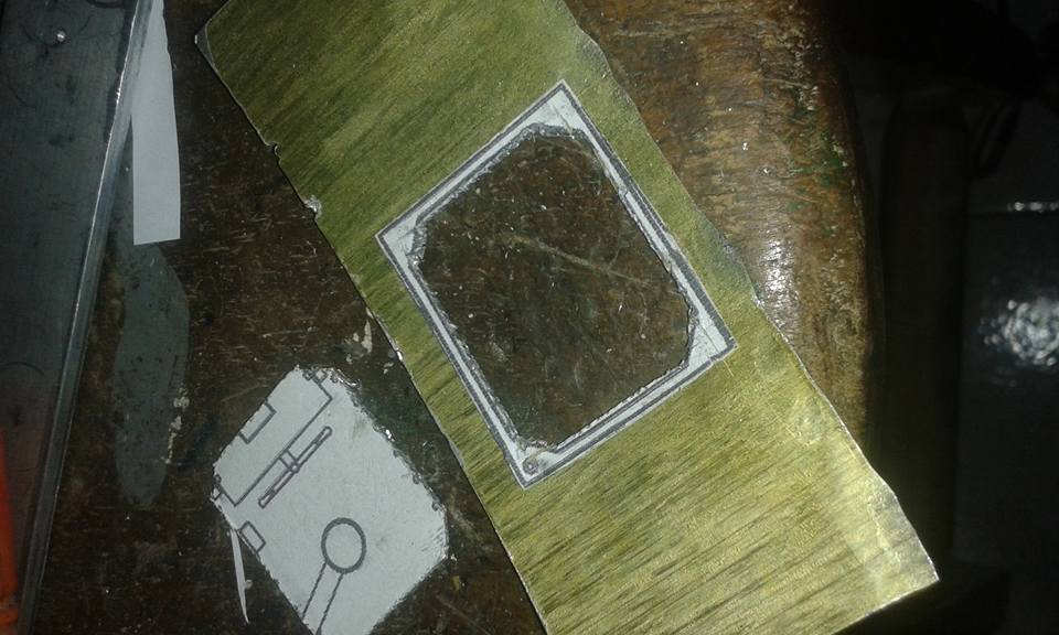

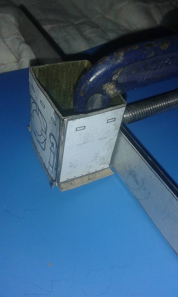

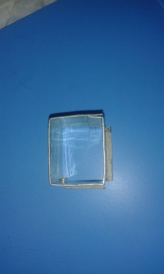

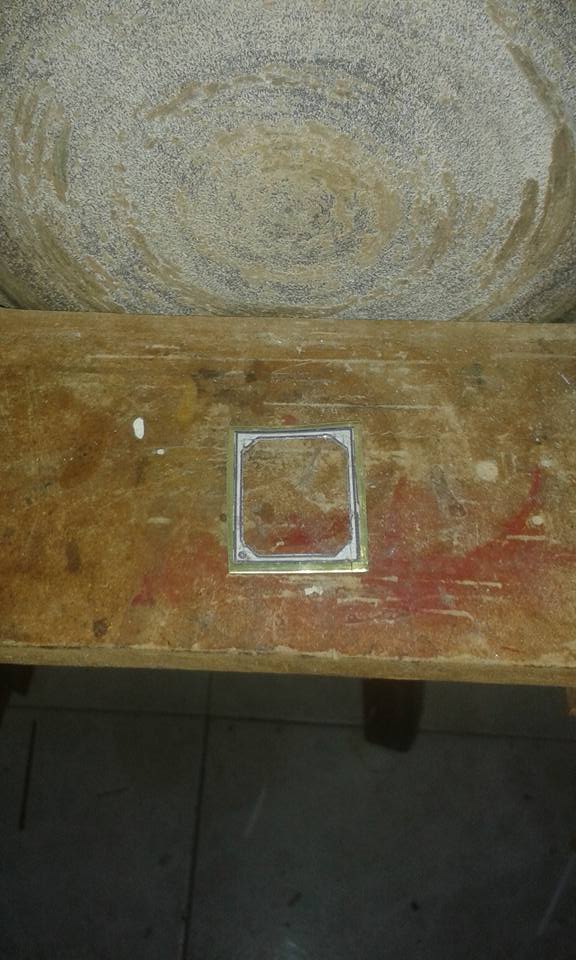

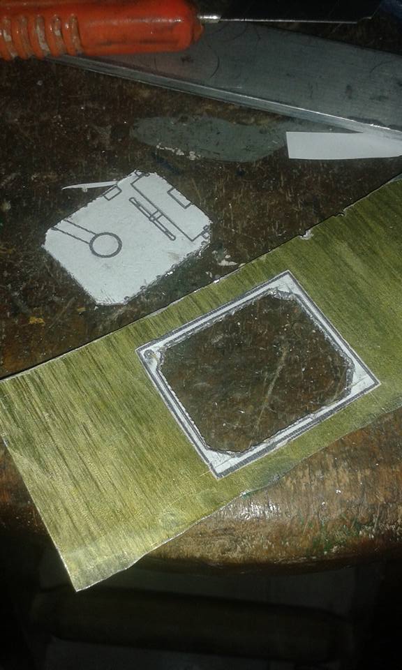

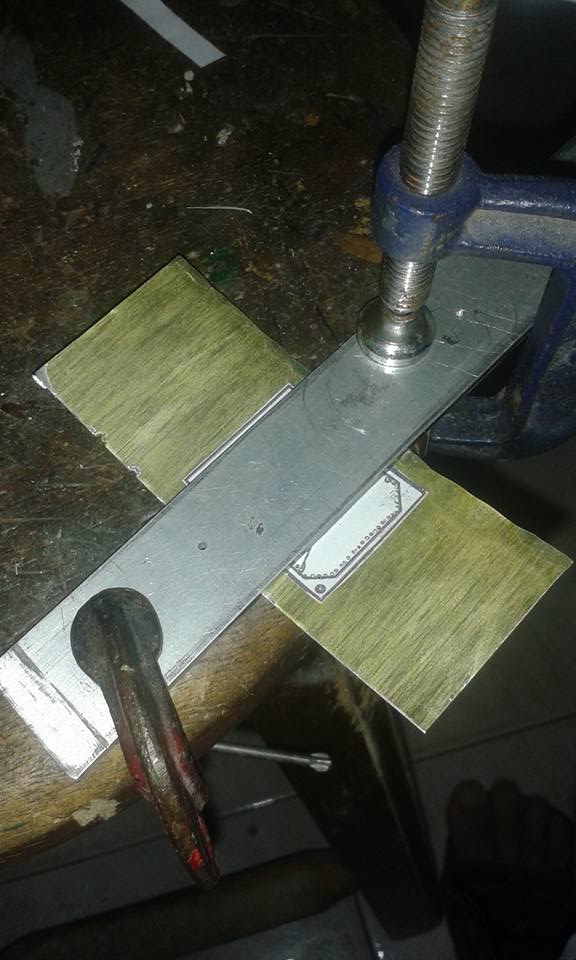

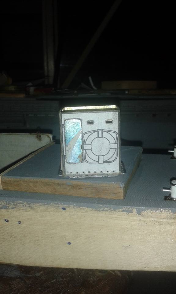

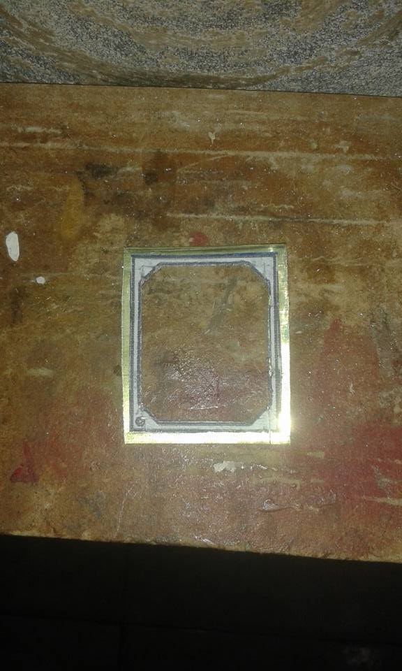

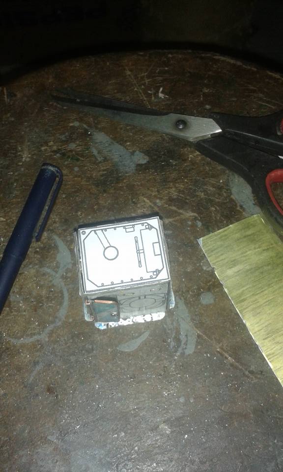

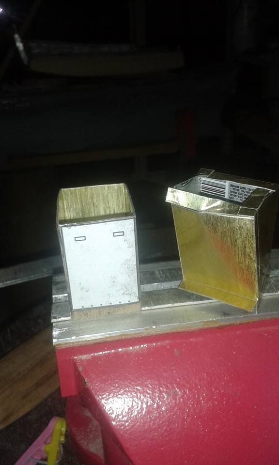

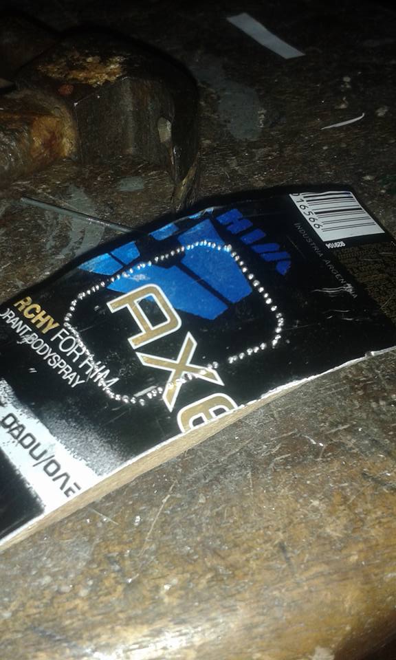

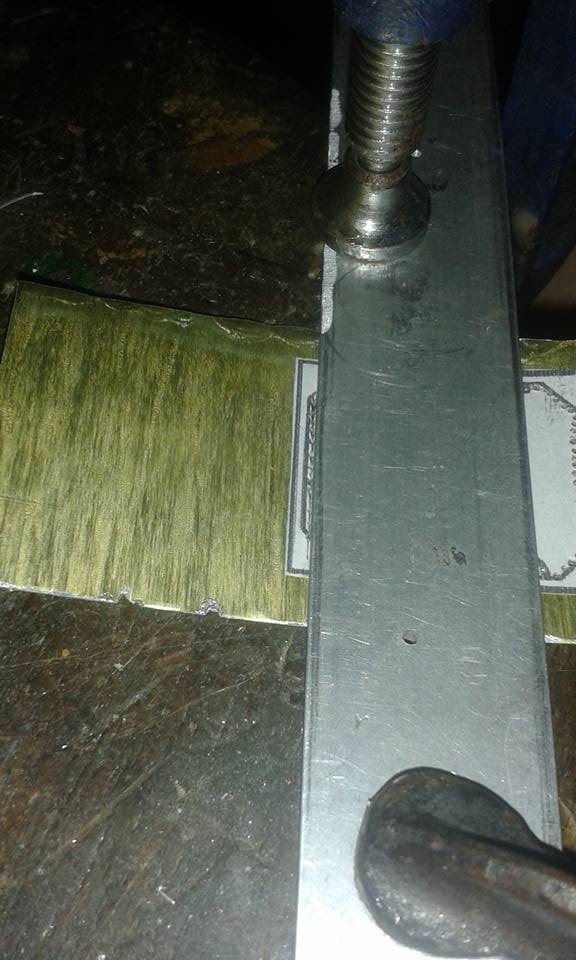

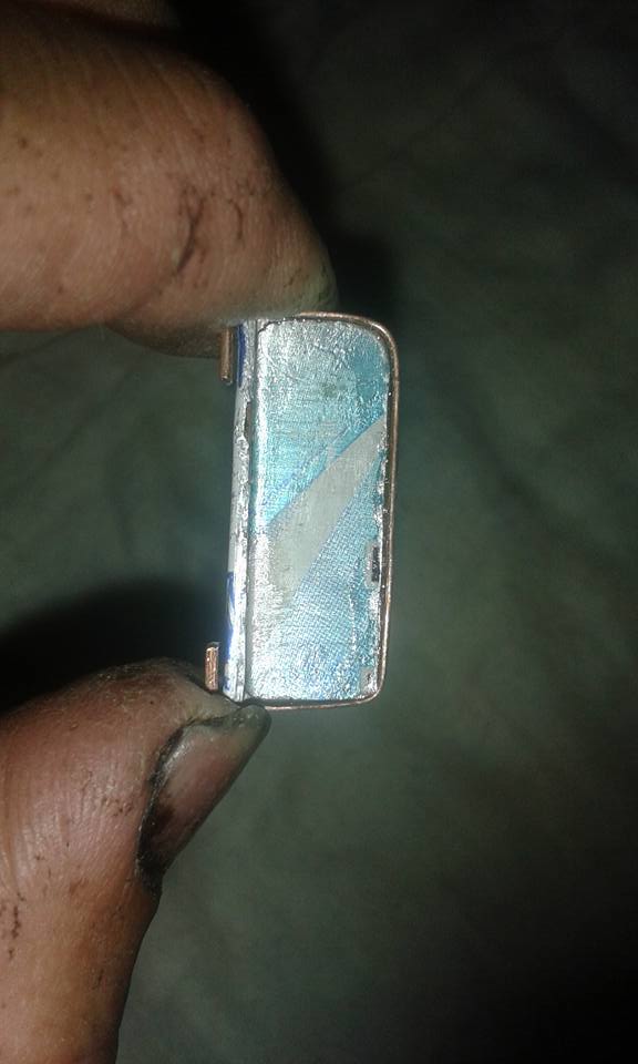

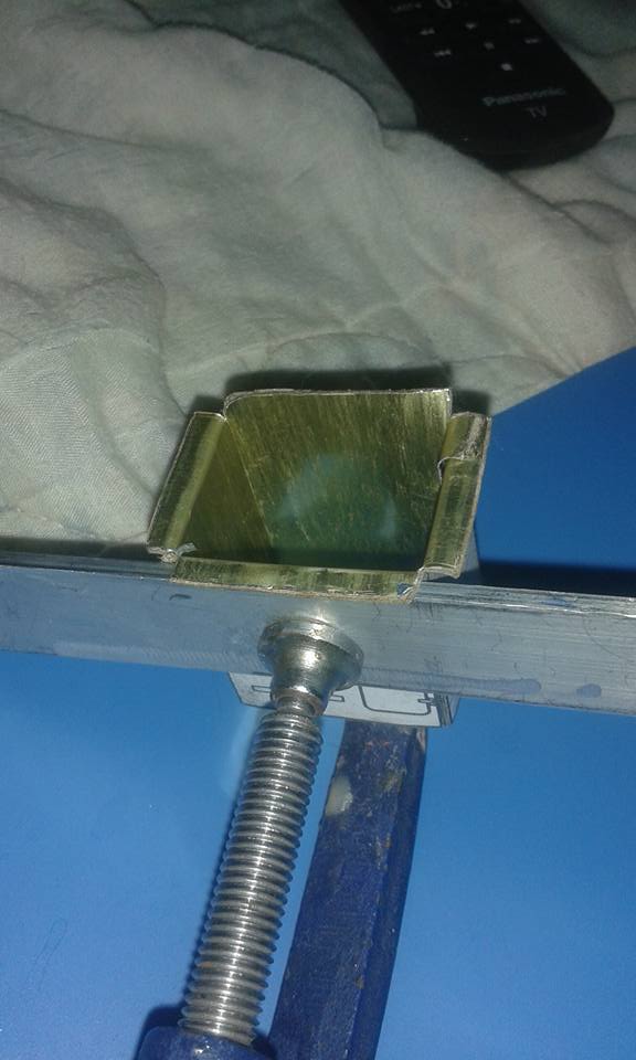

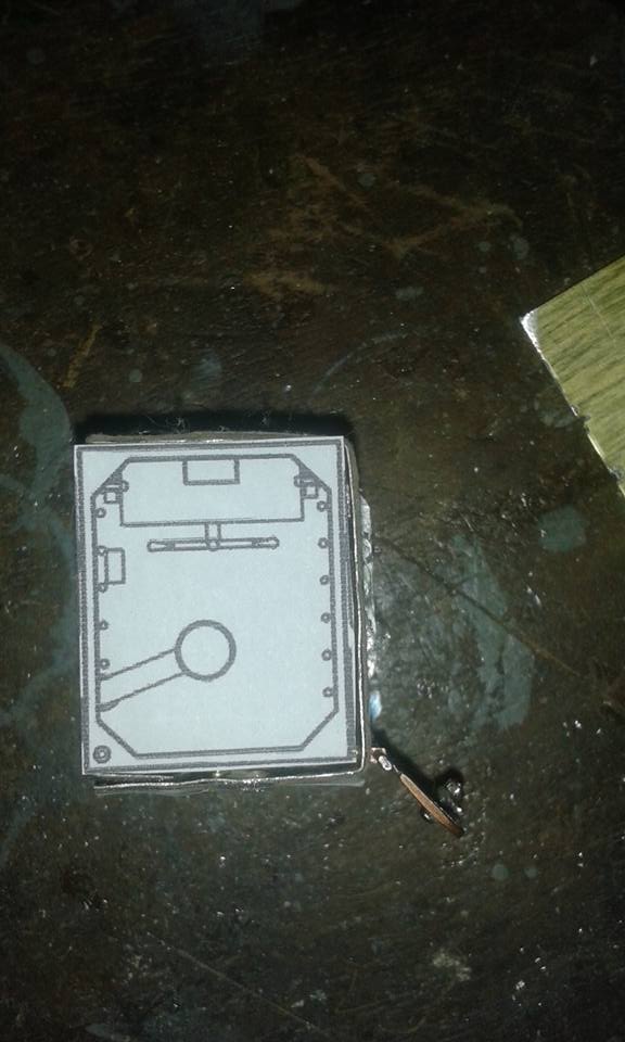

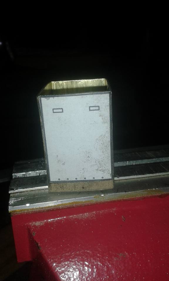

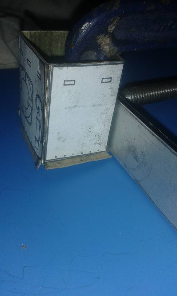

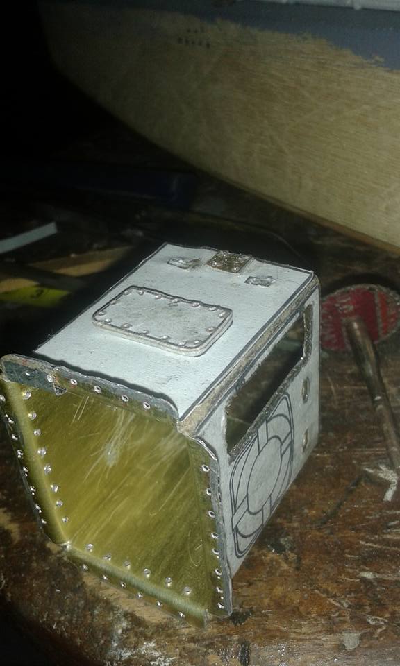

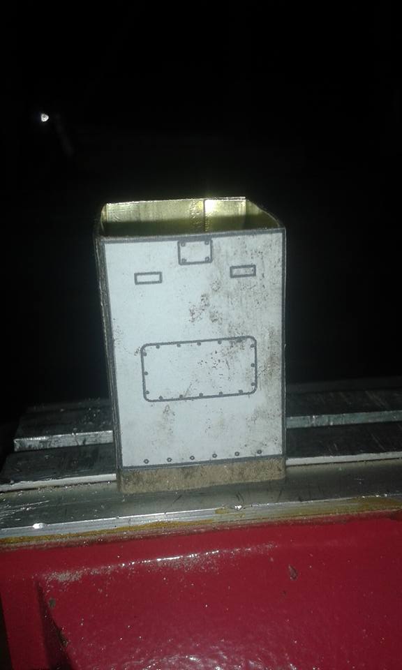

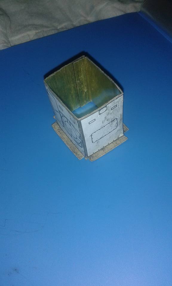

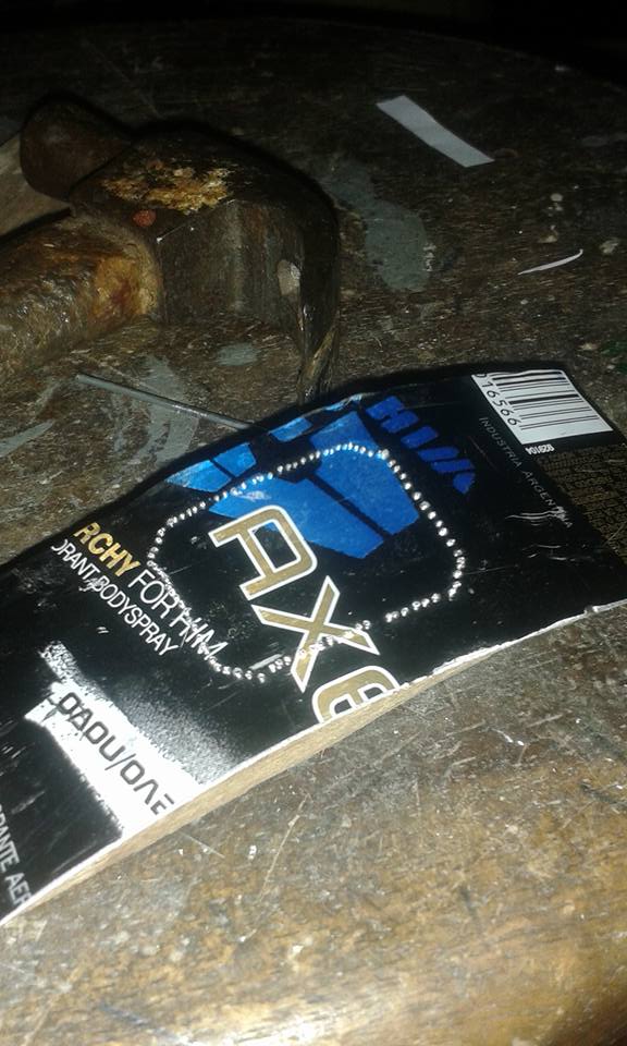

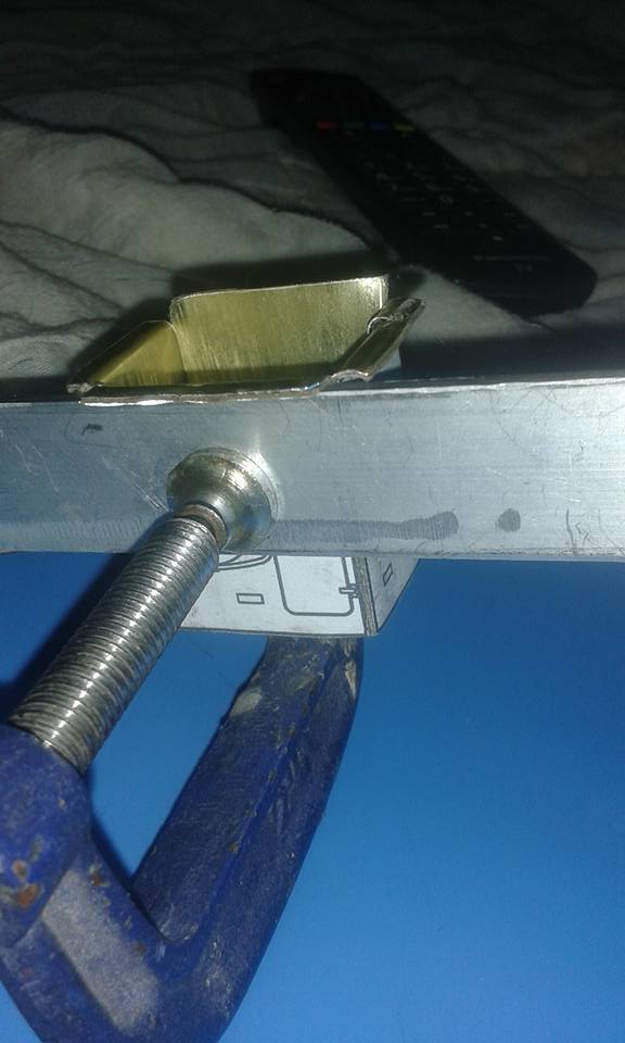

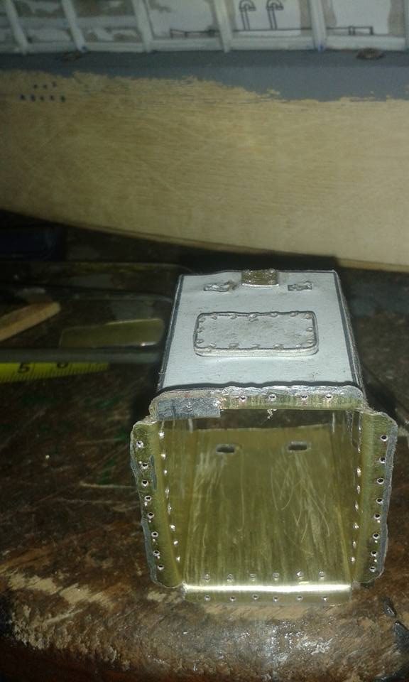

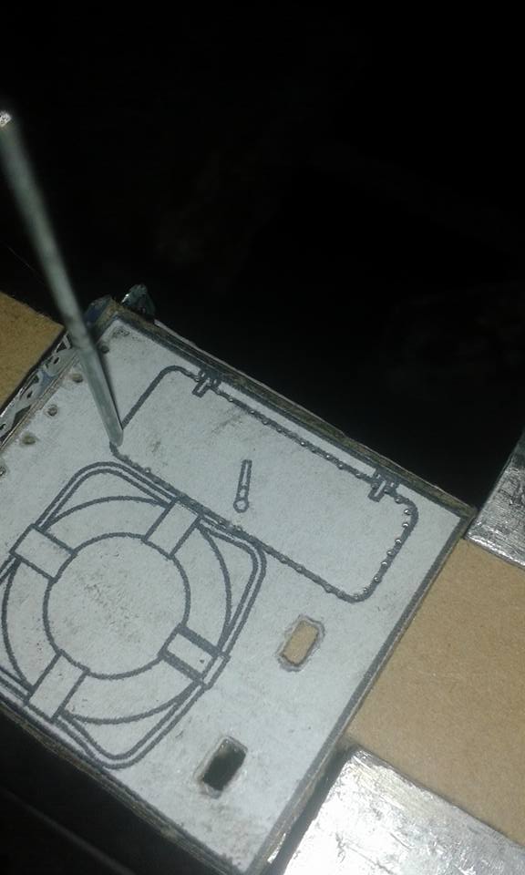

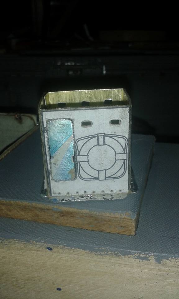

entrega 28

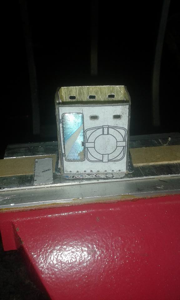

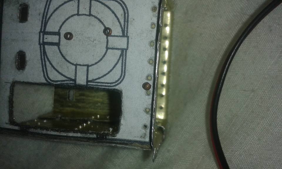

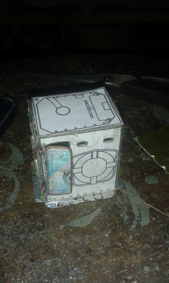

Empiezo a trabajar en la elaboración de la cabina del timonel. La hice en chapa de aluminio de desodorantes reciclados.

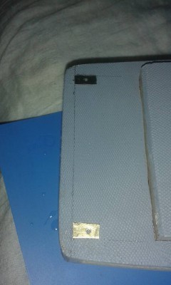

Mensajes: 6496

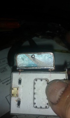

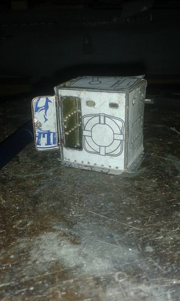

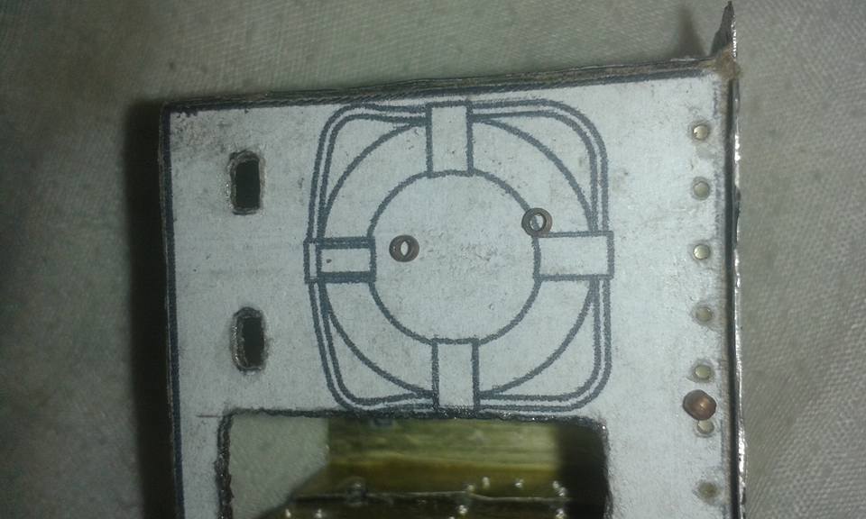

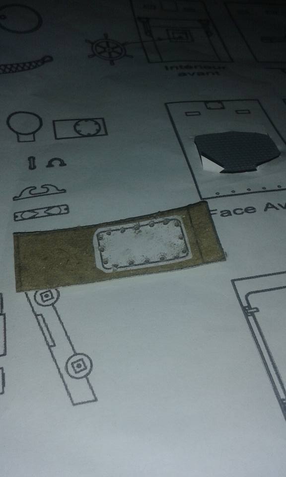

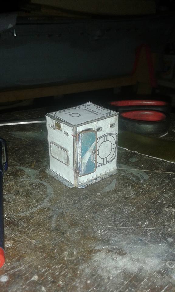

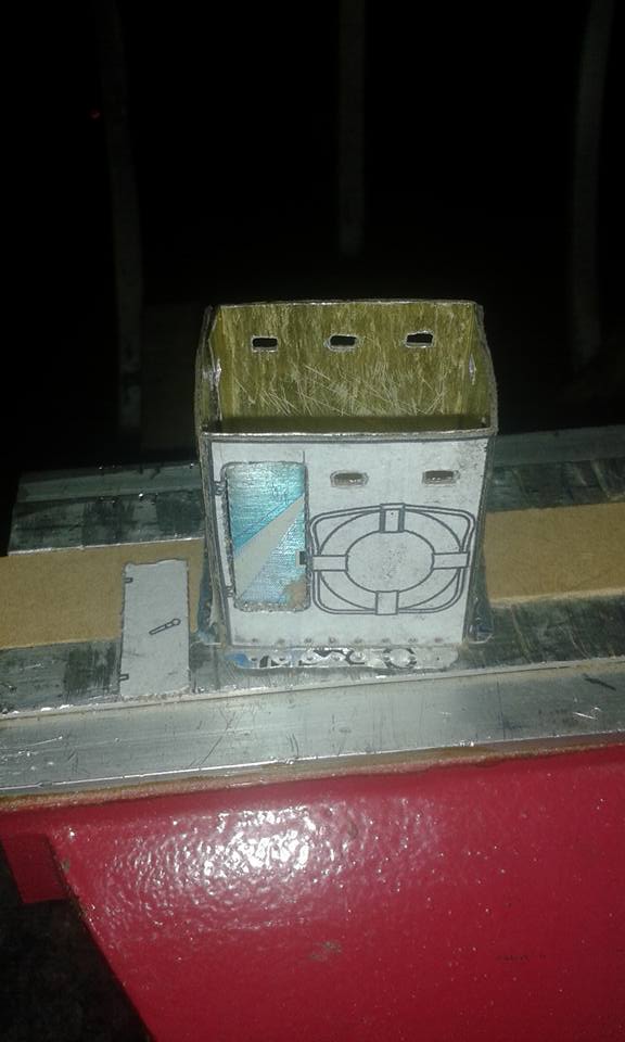

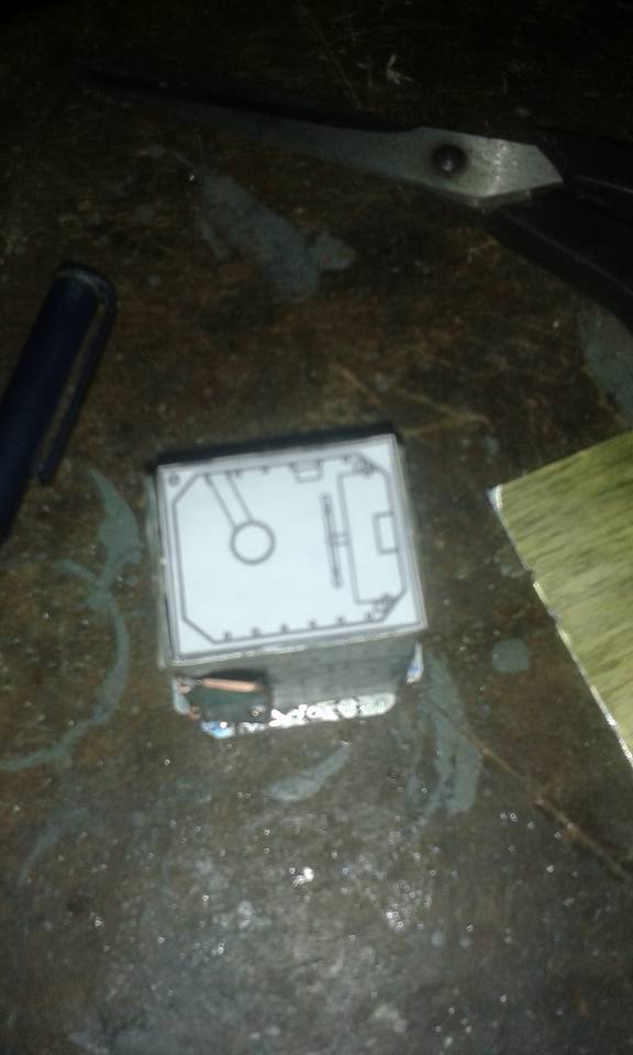

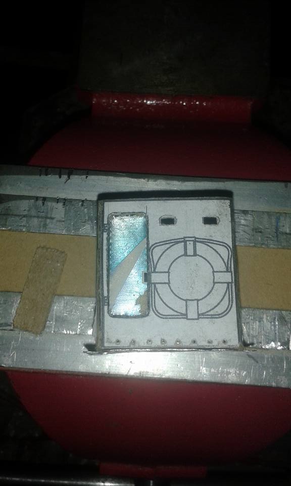

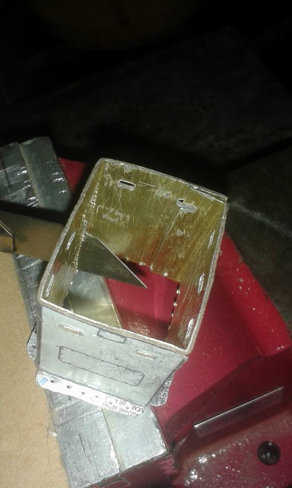

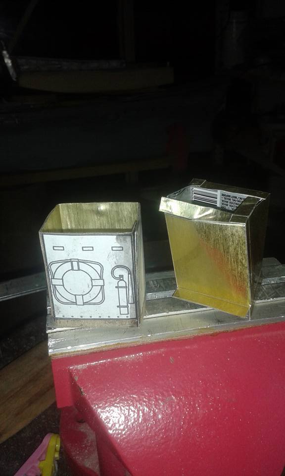

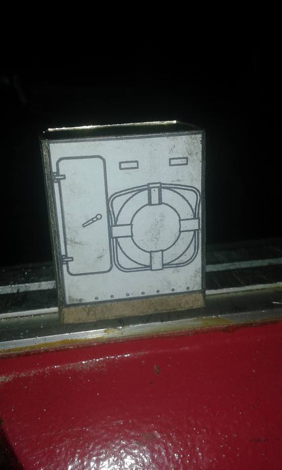

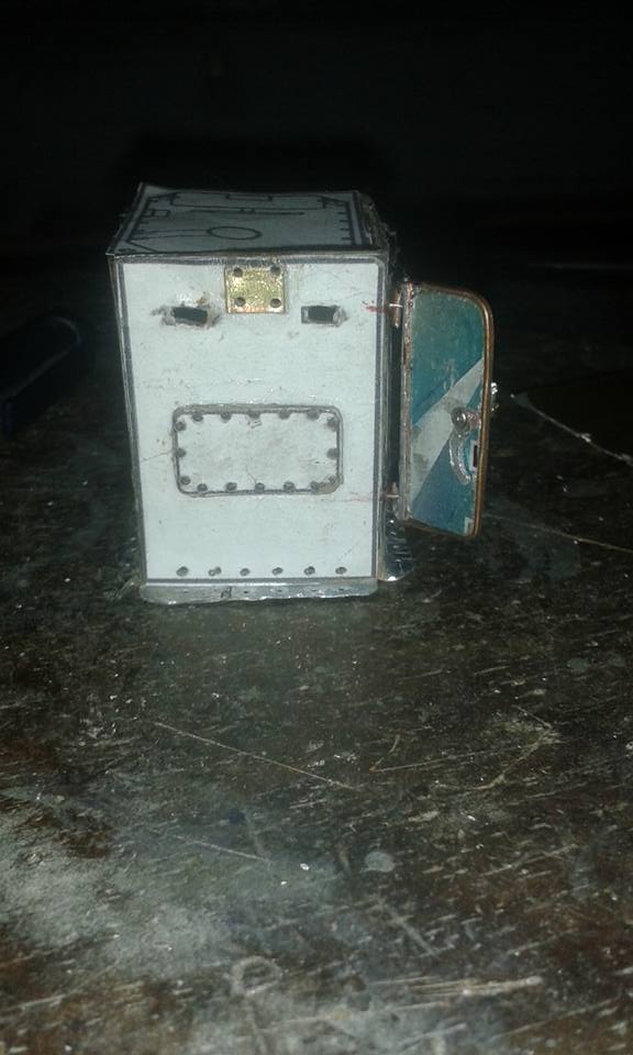

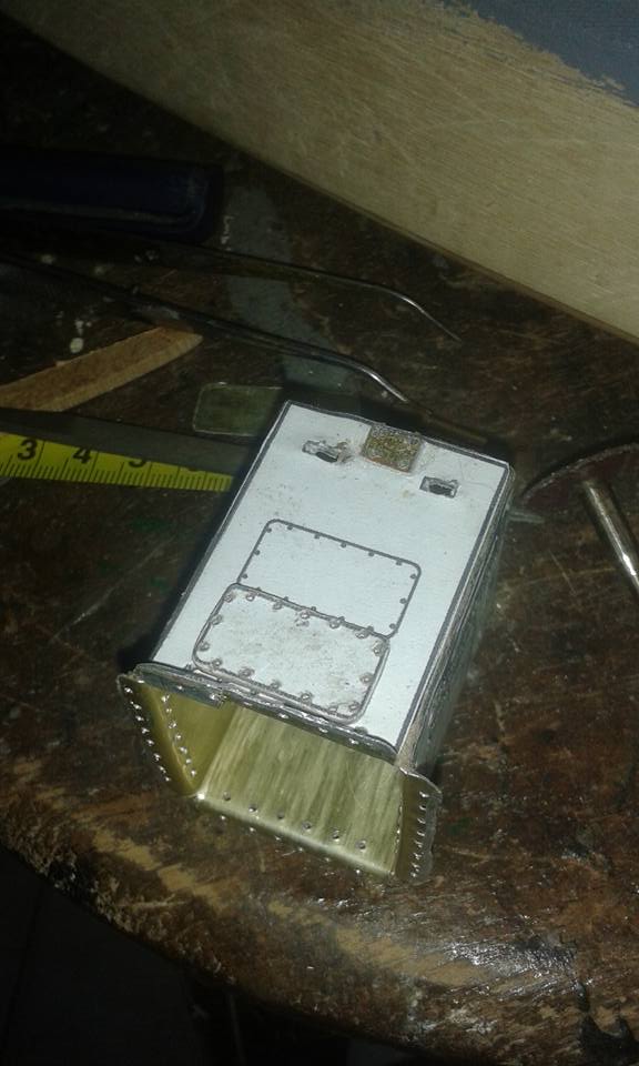

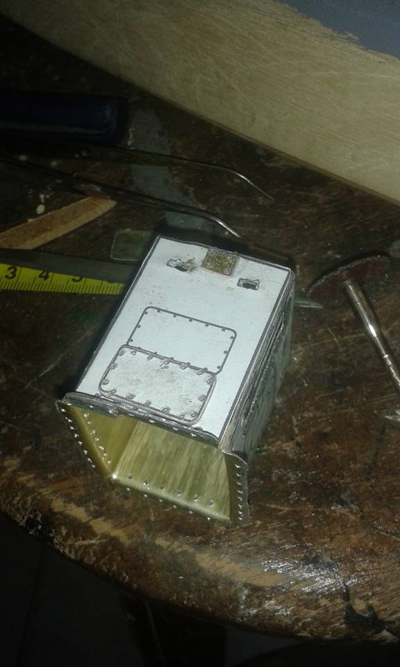

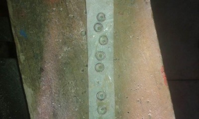

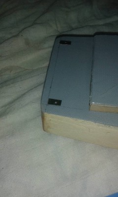

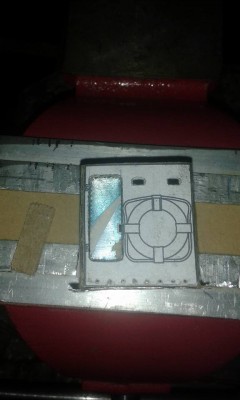

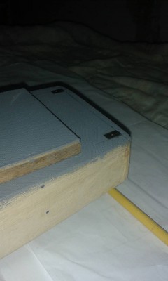

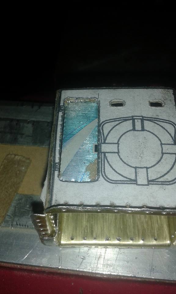

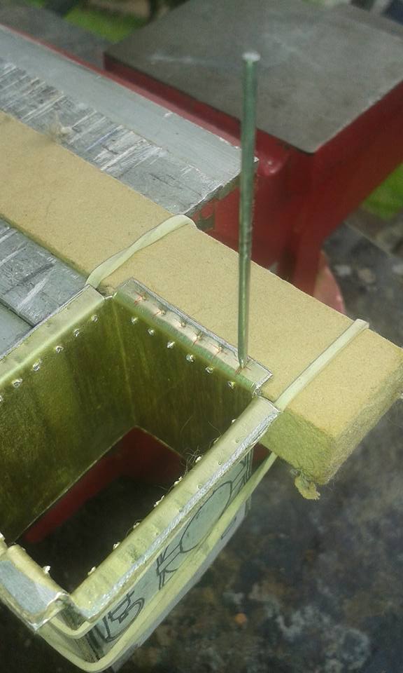

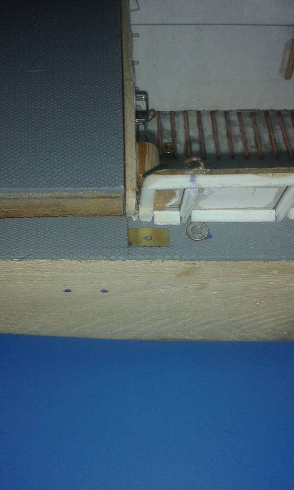

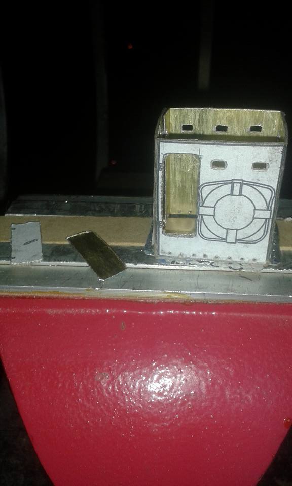

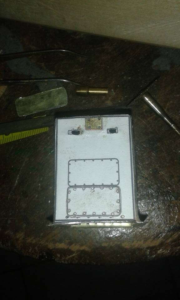

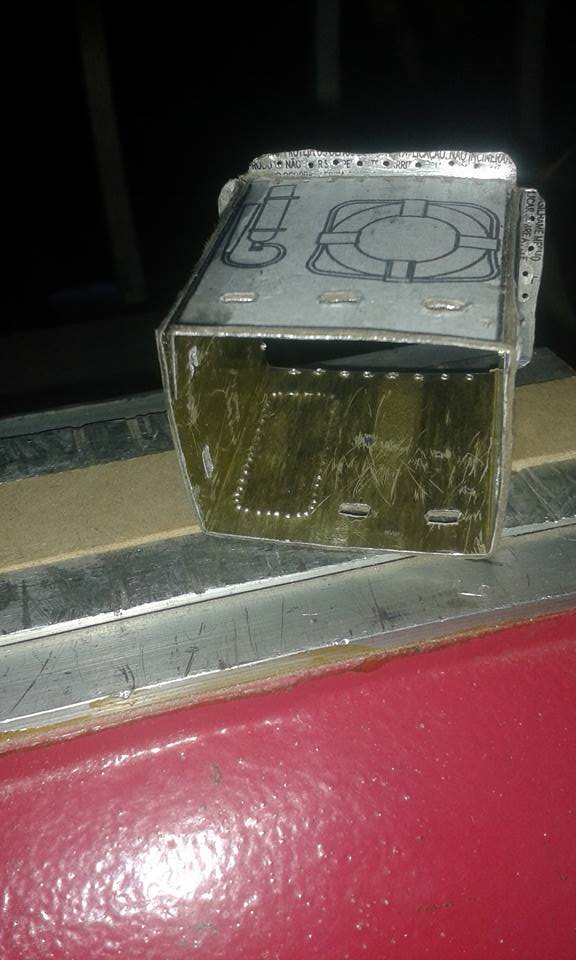

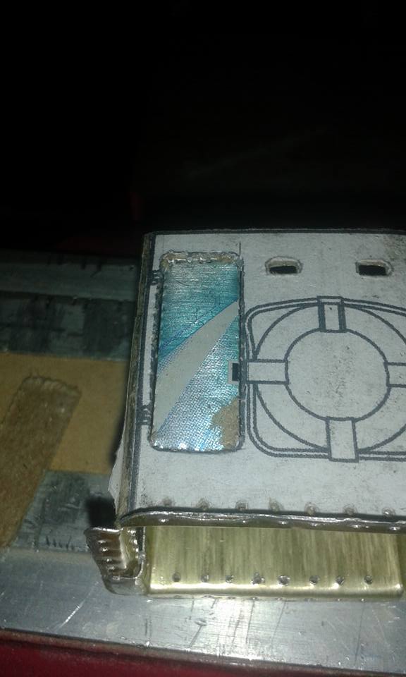

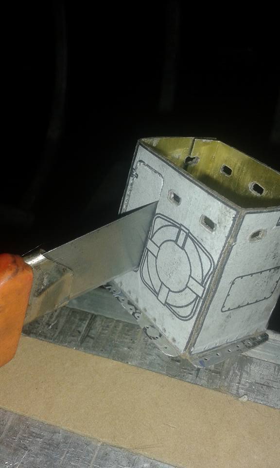

entrega 29
Puerta y la base en vez de dejar el dobles de los mamparos que dan al piso hacia adentro lo hice hacia afuera, para que se vean más remaches.

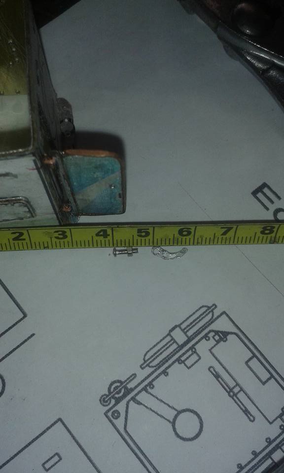

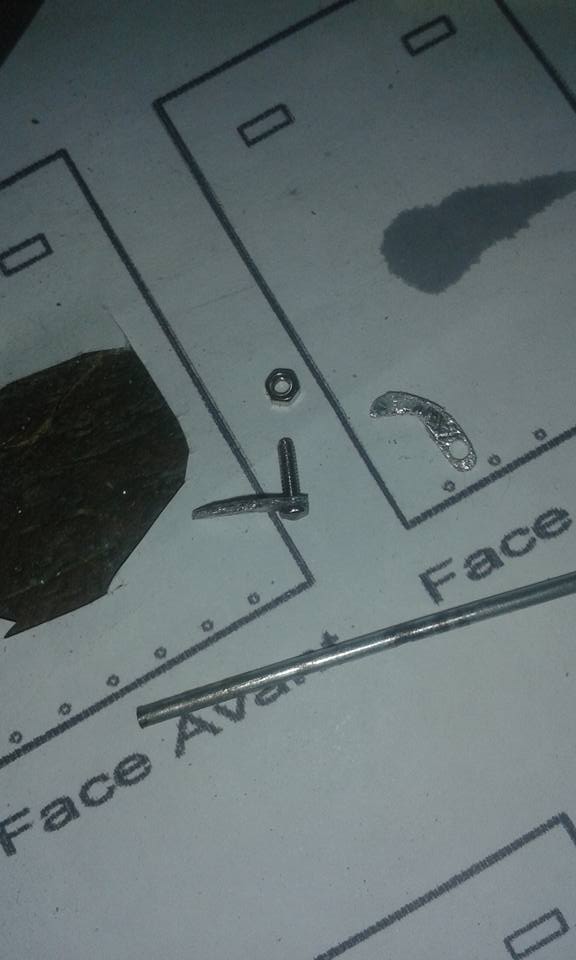

Mensajes: 6496

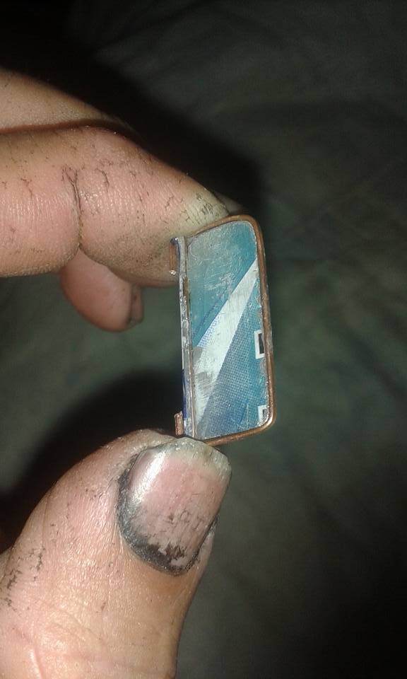

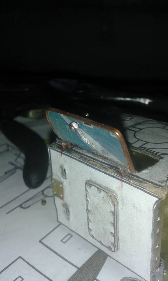

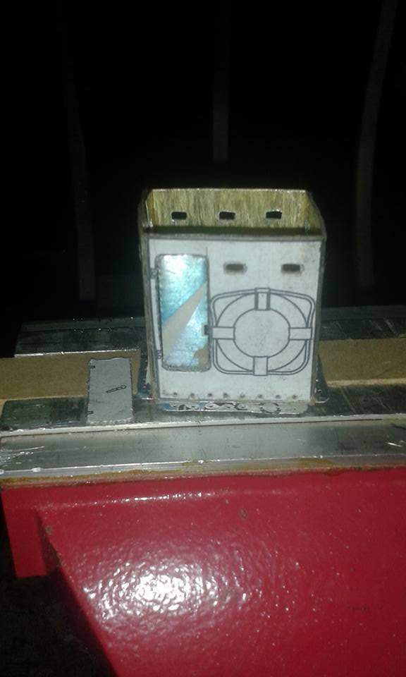

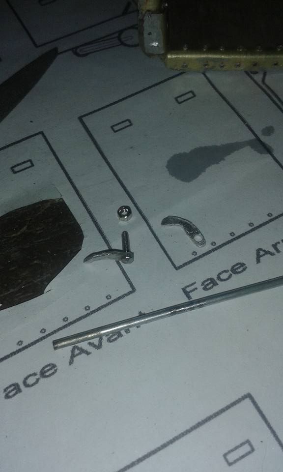

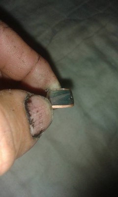

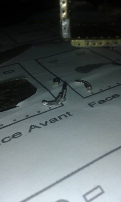

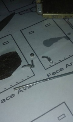

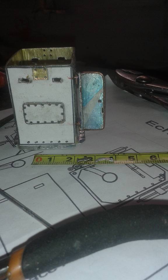

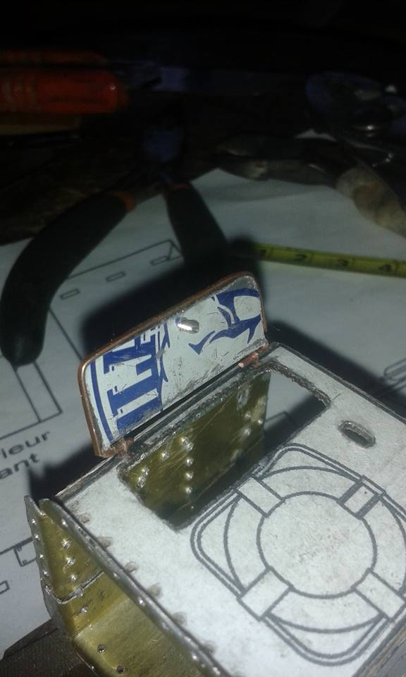

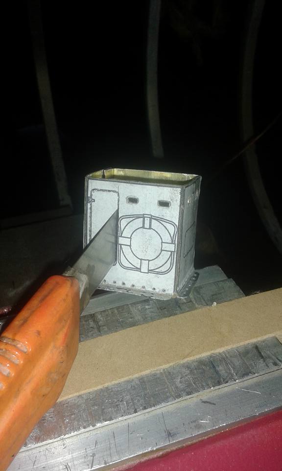

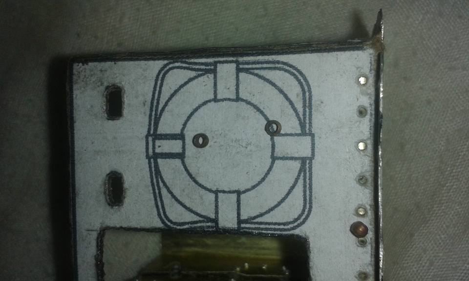

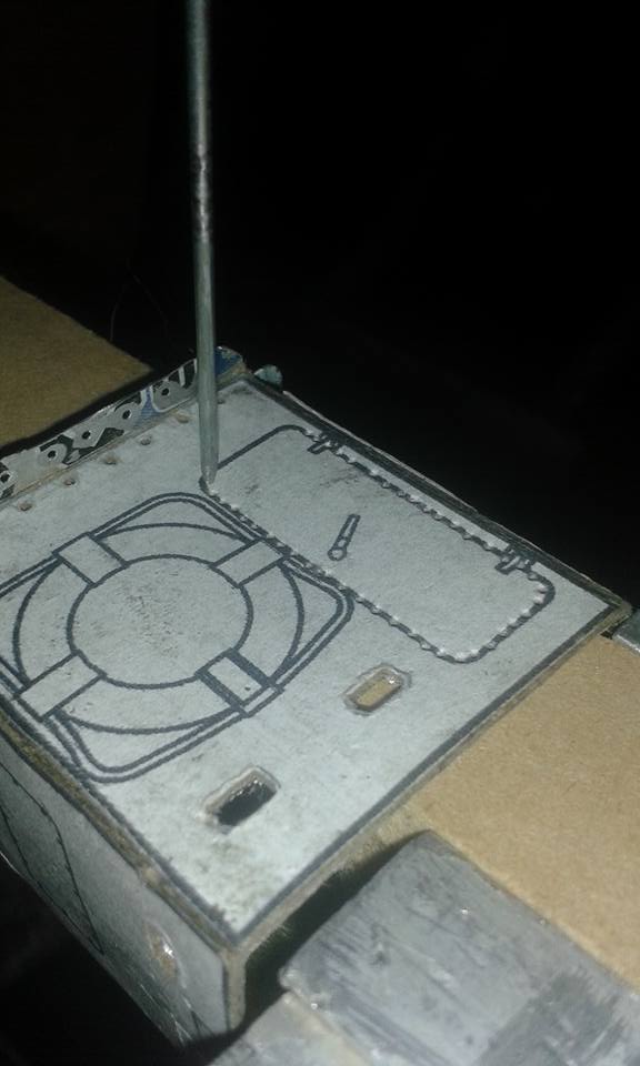

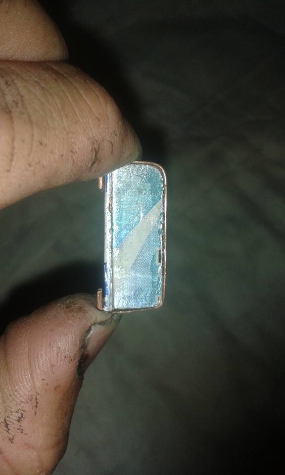

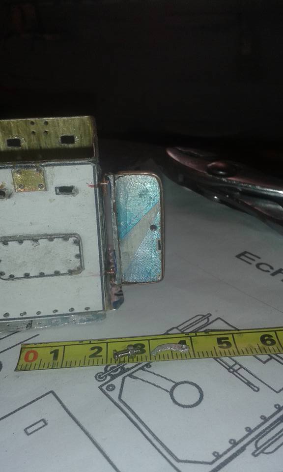

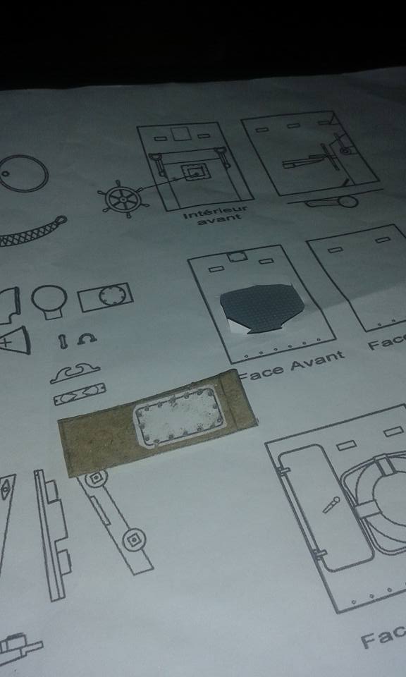

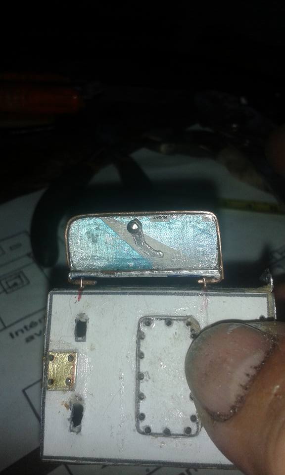

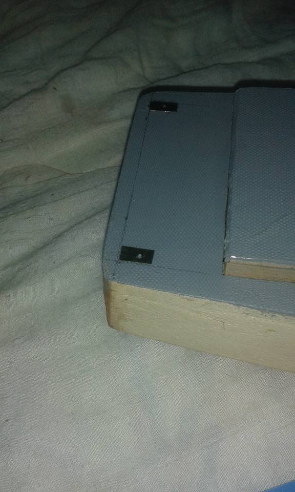

entrega 30
Colocó la puerta de la cabina, con su jalador

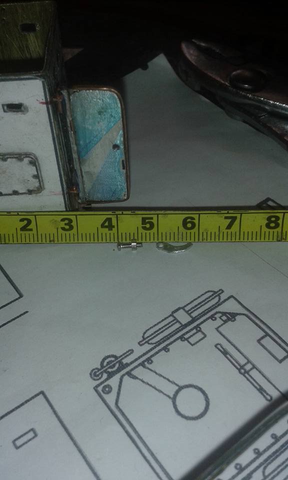

Mensajes: 6496

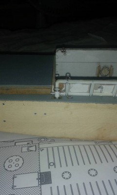

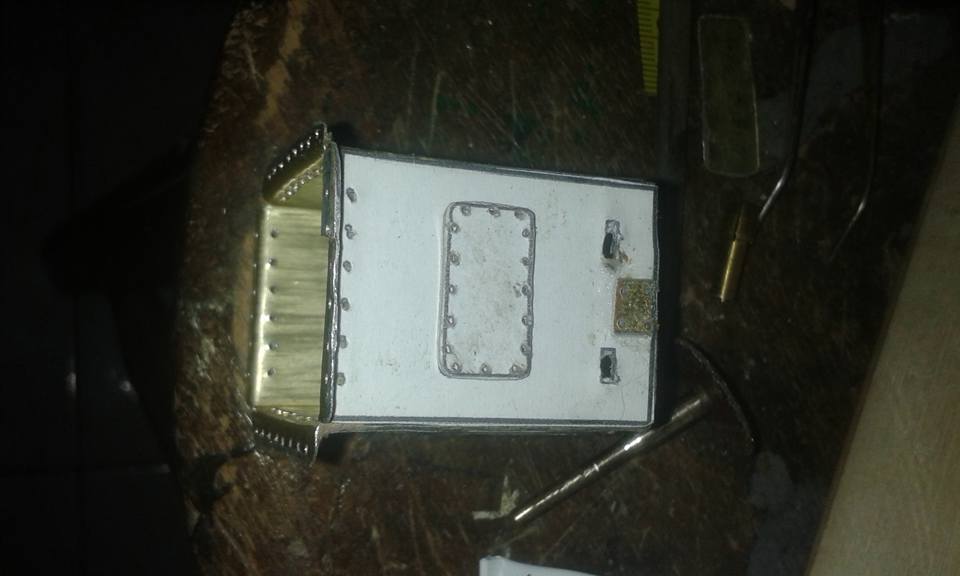

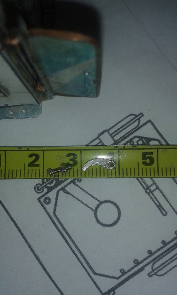

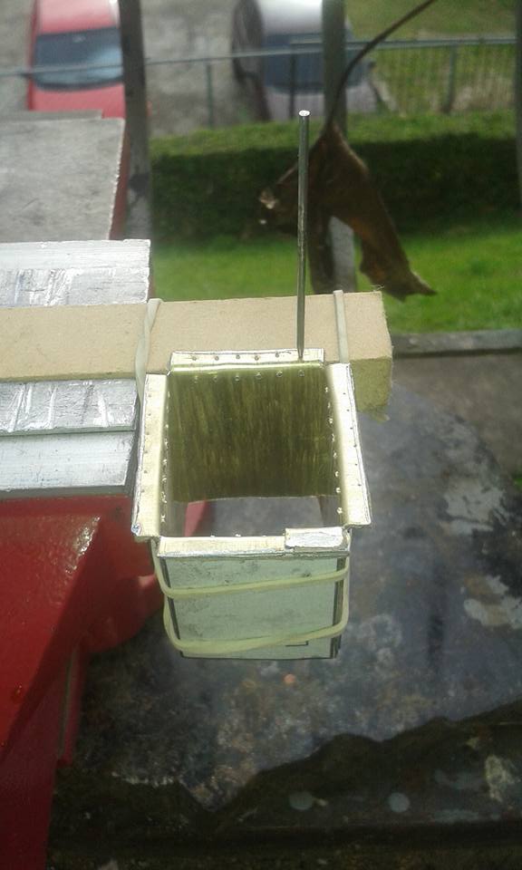

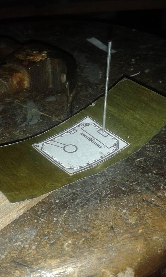

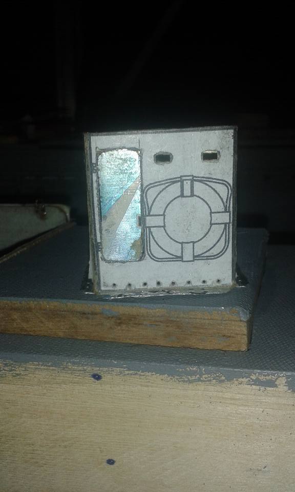

entrega 31
Colocó la puerta y un marco que va lo que sería parte de los laterales del techo de la cabina, use lata también.
:wink: :wink: :wink: :wink:
