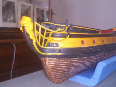

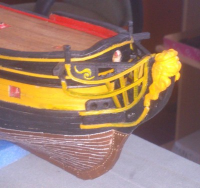

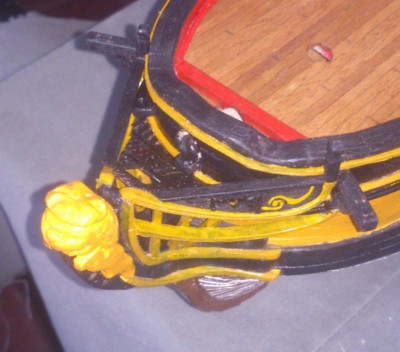

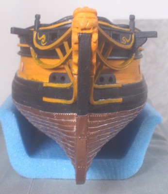

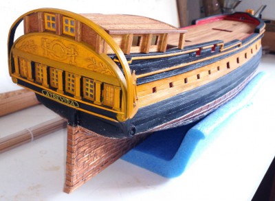

Lo más difícil para mí ha sido la curvatura de las curvabandas y los brazales. He usado el soldador para calentar los listones mojados, pero aún así, he roto más de los que me hubiera gustado.
Corbeta Atrevida (1789), escala 1/75 (terminada)
Miguel__Angel
- Mensajes: 165
- Registrado: Dom Dic 27, 2015 6:01 pm
- Ubicación: Córdoba, España
Re: Corbeta Atrevida (1789), escala 1/75

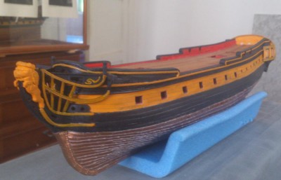

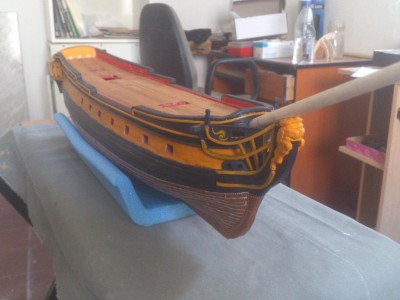

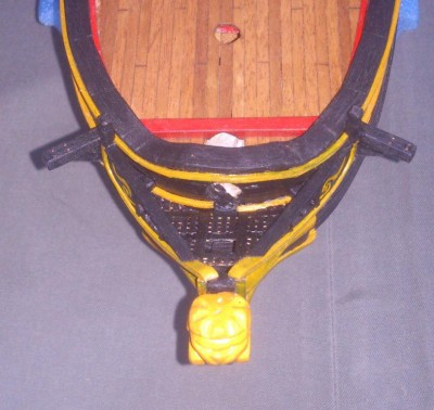

Tras unas semanas de ausencia por el foro (dedicadas la confección de la proa), aquí reaparezco con el resultado. La verdad es que me ha costado bastante más trabajo del que esperaba (sobre todo en comparación con el espejo de popa).

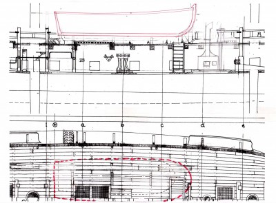

Hola Miguel Ángel te ha quedado muy bien, mejor que a mí, y a una escala mucho más difícil.
Respecto a la continuación hay que decidir en seguida el tamaño de la lancha porque influye en los soportes, propaos y escalas.
De hacerla grande hay que eliminar el propao de la campana que no cabe, y hacer las escalas de la tripulaciòn de forma que suban de los costados hacia el centro y aún así la lancha de 9,30 m. resulta demasiado grande.

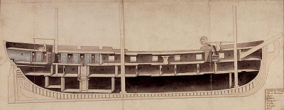

Muchas gracias Leopoldo. Sobre los botes, no entiendo bien lo de que no caben en el combés. Veo en las fotos que pusistes de tu Descubierta con los botes que estos llegan desde el palo mayor hasta la escotilla de proa, dejando espacio para la campana, entre ésta y la chimenea de la cocina ¿no?. Incluso estoy barajando la posibilidad de poner también el cabrestante de proa, delante de la chimenea, aunque realmente sería con calzador.
Otra cosa. He visto en tus últimas fotos que la rueda del timón no lleva la bitácora que venía en los planos ¿Es por falta de espacio, o es que realmente no la llevaba?

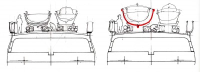

Hola Miguel Ángel. Te pongo unos monos de cómo cabe. Como verás sí cabe aunque se reduce mucho el paso entre el propao de los abitones del palo mayor y la lancha se puede acceder o bien agachándose o pasando por el costado del bombo. En proa la subida por las escalas desde la cubierta inferior queda prácticamente inutilizado un costado.
Si se invierten las escalas de manera que desembarquen en crujía en vez de a las bandas hay que suprimir el campanario, que aunque no se suprimiera quedaría bastante raquítico y un tanto fuera de lugar.
Se puede conservar haciendo la escala de un solo tramo, en ningún sitio he leído que fuera de dos tramos, aunque hay que tener en cuenta que es la única que hay para 80 hombres de tripulación.

El esquema que has puesto de la colocación del cabrestante de proa coincide con la idea que tengo para mi modelo.
Y en relación al campanario: me pregunto si sería muy chocante colocarlo en algún punto entre el palo mayor y el mesana, en vez del lugar dónde en principio estaba previsto.

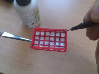

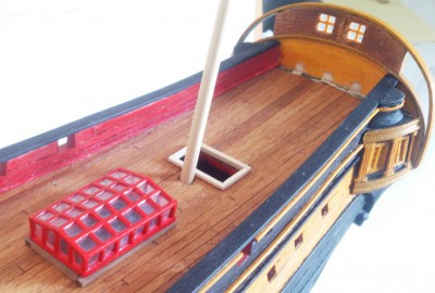

Turno del lucernario. Eldiseño es es una mezcla entre el de la "Descubierta" de Leopoldo y el de la "Surprise" de Banton. Los "vidrios" los he realizado con el método de gotas de cola blanca "tensionadas".

Te esta quedando muy bien. Los vidrios genial.

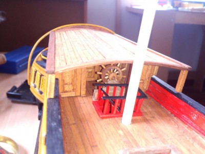

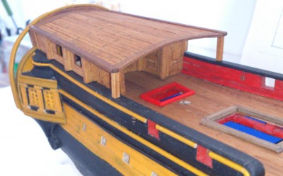

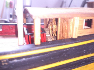

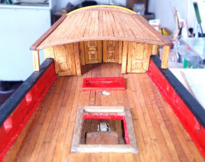

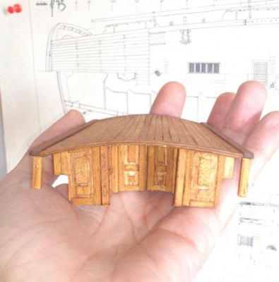

Turno de la toldilla. He optado por construirla de una pieza para poder retirarla mientras termino los demás elementos de la cubierta (rueda de timón, bitácora, barandilla de la escotilla y lucernario). Me queda los "cristales" de las ventanas laterales, pero al final no voy a poner las que daban a proa. Tampoco voy a pintar la toldilla (sólo tinte color roble), para resaltar el hecho de que en realidad se trataba de un añadido posterior a su construcción.
Quizás la principal dificultad que he encontrado ha sido lograr "afinar" las tracas del techo para que entraran todas en una superficie trapezoidal. Al ser tracas de 3 mm. el cálculo me daba un rebaje del orden de décimas de milímetro (fuera de mi alcance). El "truco" ha sido insertar alguna traca intacta, para compensar el exceso de rebaje en otras.
Por último destacar que a pesar de no seguir al pie de la letra los planos de Leopoldo en relación al diseño de la toldilla (por lo de la omisión de las ventanas de proa), las fotos de su Descubierta en su hilo me han facilitado enormemente la construcción de la mía.

Hola Miguel Ángel. Te ha quedado muy bien, lo único no has redondeado la esquina que forman los mamparos junto a la bitácora y al colocar ésta vas a andar un poco justo de sitio.
Yo todavía no sé cómo dibujar la bitácora, porque lo normal es un mueble del ancho casi de la escalera, que llevara dos compases a los lados y en el centro un farol, pero la puerta de acceso al farol da a la escalera y se me hace raro hacer un agujero en la barandilla.
La solución podría ser colocar en vez de un mueble tan grande dos pequeños que llevaran cada uno el compás y su luz, y la sección de Bauzá parece apuntar por ahí, pero no recuerdo cómo se hacía esa bitácora.
Con esa solución se podría adelantar un poco la rueda del timón con lo que quedaría más espacio y no tendrías el problema del redondeado de las esquinas.
Las ventanas que no has puesto en los mamparos son suposiciones mías así que no hace falta ponerlas.

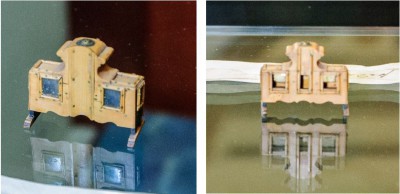

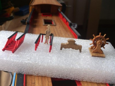

Precisamente ahora estoy dándole forma a una bitácora, inspirada en la que hay expuesta en el MNM perteneciente a la fragata Flora (la he conocido gracias a la monografía del S.J. Nepomuceno, de Alejandro Yáñez). A ver qué tal me sale.

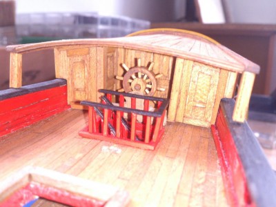

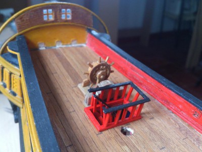

Aquí pongo los elementos "muebles" de la popa a los que he ido dando forma (junto a la silueta de D. Antonio Ulloa
, para hacernos una idea de la escala):
Para hacer la rueda de timón he usado una "rodaja" de una varilla de 15 mm. Creo que me queda algo gruesa, pero es lo menos a lo que he podido llegar para permitir insertar los "radios".
La bitácora la he tallado de un trozo macizo de manzonia (por cierto, restos sobrantes de mi anterior Nepo). Podríamos decir que la "expectativa" era el ejemplar de la fragata Flora del MNM que he puesto arriba, y la "realidad" es lo que podeis ver. Como dice Leopoldo, con esta corbeta tenemos el rompecabezas de cómo podría abrirse la bitácora para encender los faros, ya que según los planos, esta bitácora iría justo entre la rueda de timón y la barandilla. Finalmente me autoconvenzo de que esta bitácora la diseñaron particularmente para abrirse desde ambos laterales.
Creo que todo este quebradero de cabeza viene a causa de la ubicación de la escotilla de oficiales (a popa del palo de mesana, en vez de a proa de éste, como en el resto de planos de otras embarcaciones de la época que he consultado), impuesta por la lámina del perfil de la corbeta que nos dejó Bouza.

Bueno, no se te puede negar que eres rápido y eficaz. La bitácora es un poco anticuada y parece muy bajita, pero a cambio has metido un timón de 10 radios en vez de uno de 8 y todo el conjunto tiene muy buena pinta.

La verdad es que viéndola en conjunto sí que se ve un poco baja, pero no quería que ocultara más de la cuenta la rueda de timón. No obstante probaré meterle algunas décimas de milímetro a las patas de la bitácora, a ver si encuentro un equilibrio entre la altura correcta del mueble y la visualización del la rueda.Leopoldofran escribió:Bueno, no se te puede negar que eres rápido y eficaz. La bitácora es un poco anticuada y parece muy bajita, pero a cambio has metido un timón de 10 radios en vez de uno de 8 y todo el conjunto tiene muy buena pinta.
Lo de los radios de la rueda, es cierto que me planteé simplificarla (por el tamaño) a ocho radios, pero finalmente me propuse respetar en la medida de lo posible la rueda que figura en tus planos.
