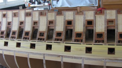

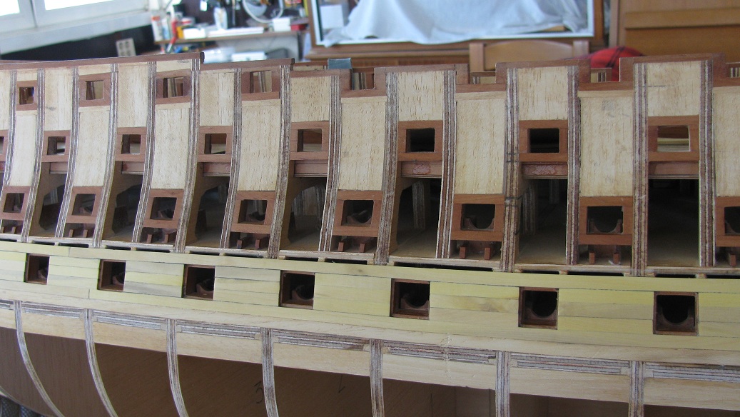

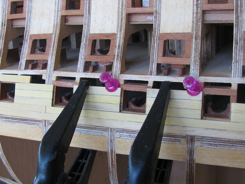

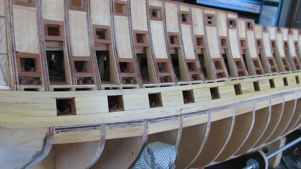

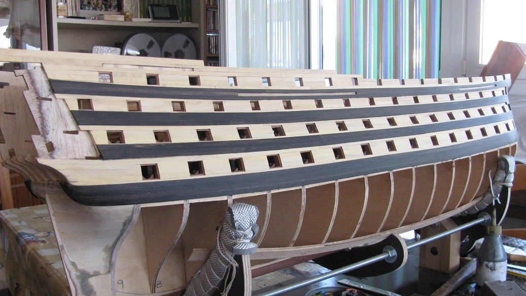

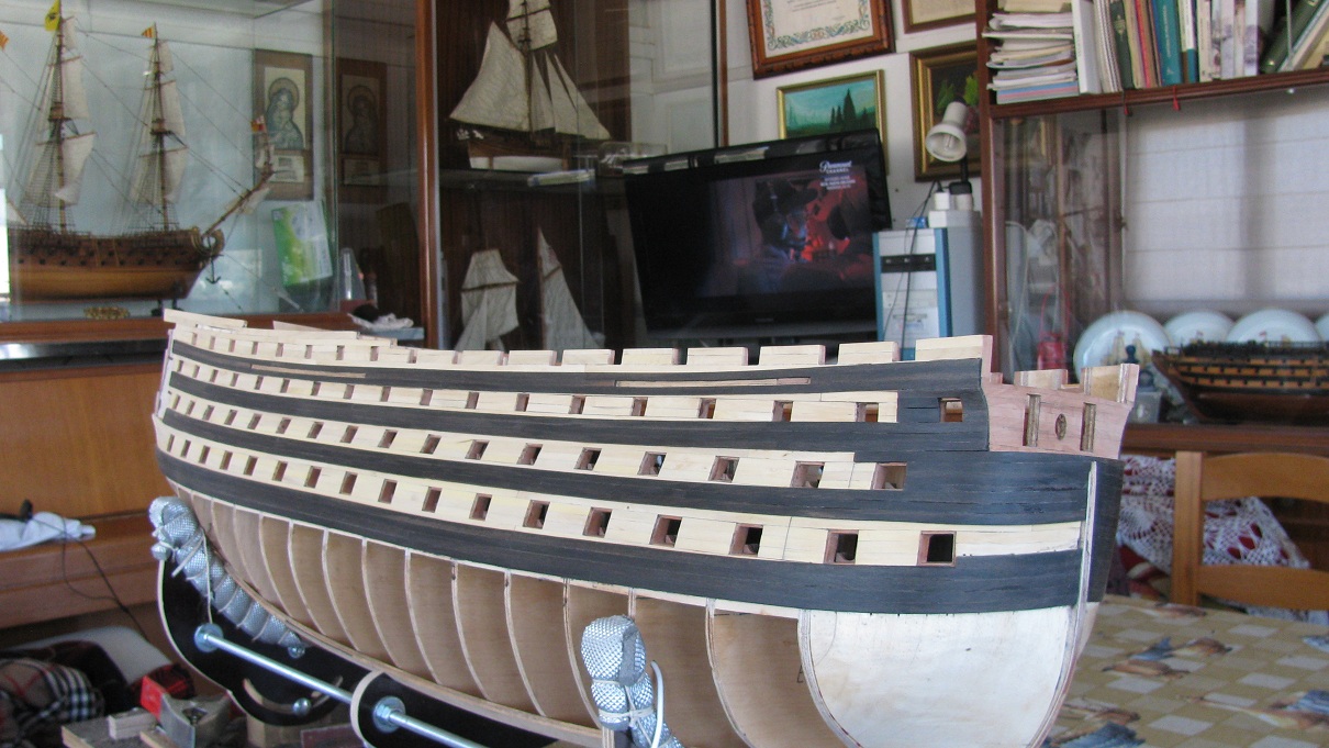

Comienzo el cerramiento del casco, colocando la primera traca en línea con el batiporte inferior de las portas de la 1ª batería, en este caso dejo un espacio de aprox. 0,6m/m para que la porta valla solapada, cuando termine empezare colocando la traca superior de la 1ª cinta, os paso unas imágenes de cómo lo boy haciendo, pongo también una foto del paisaje que tengo desde mi terraza… esto

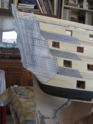

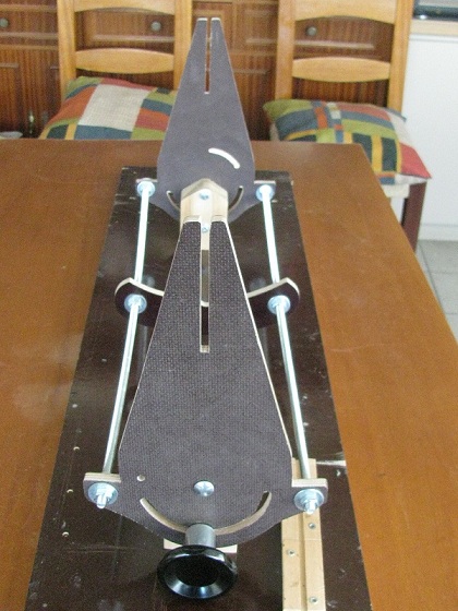

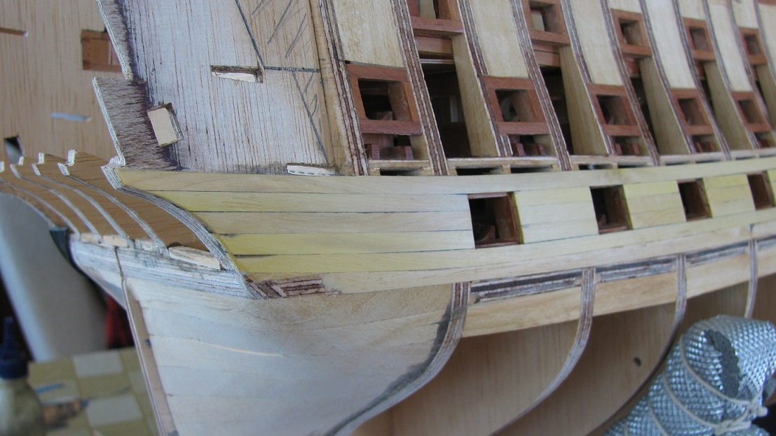

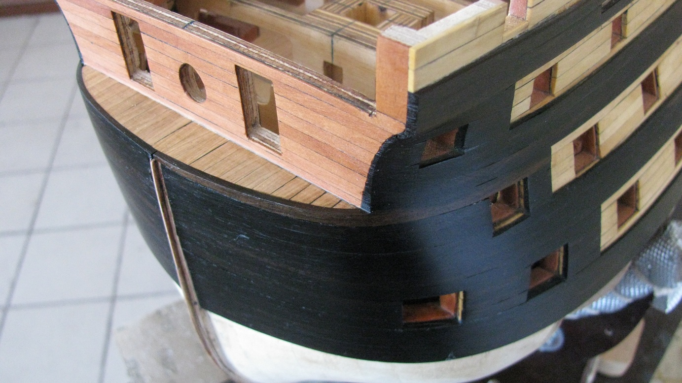

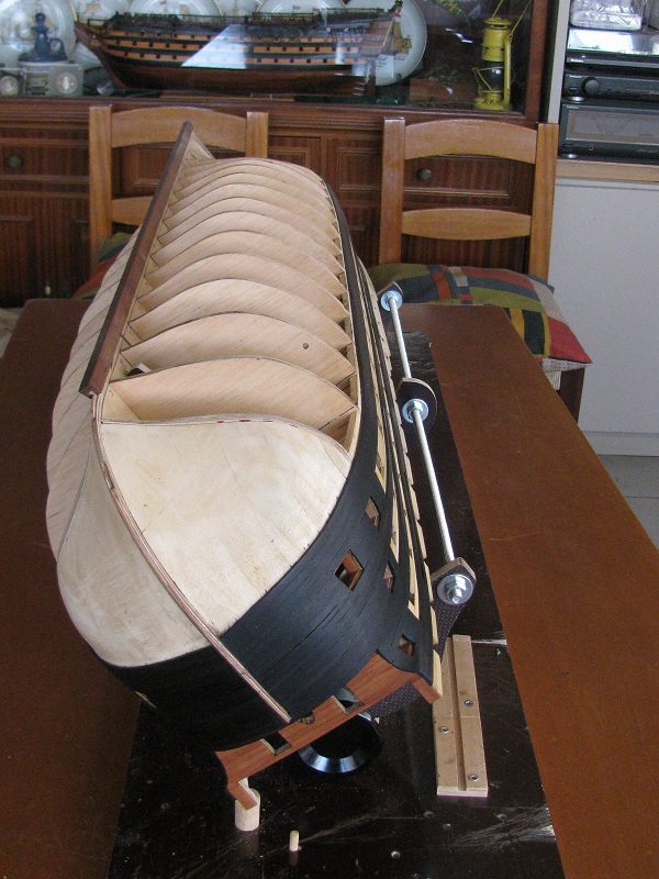

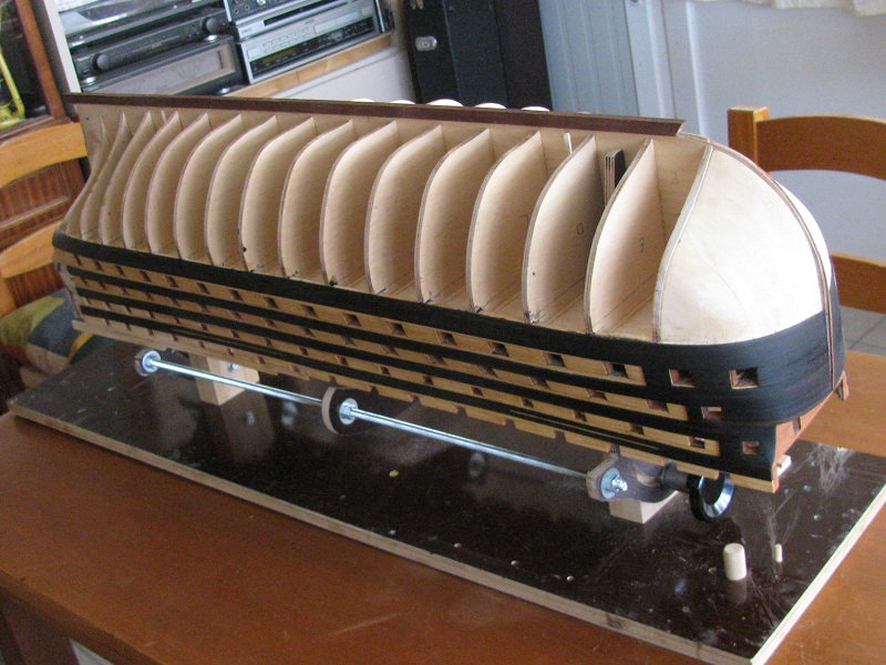

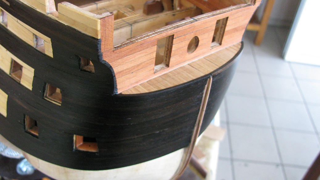

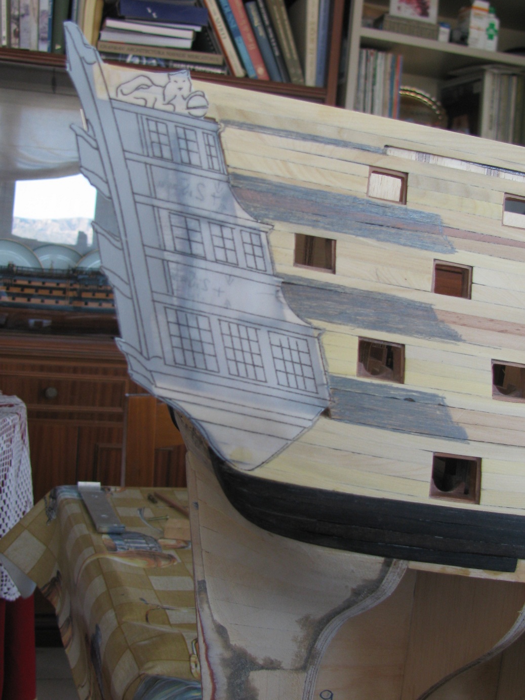

Buenos días compañeros, os paso una imágenes de los adelantos que voy haciendo, en la imagen 6 he colocado un dibujo realizado por nuestro amigo Leopoldo y da una idea de cómo debería de que quedar toda esta zona una vez terminado, también estoy terminando de colocar las cintas, os paso unas imágenes, y ya mismo doy el siguiente paso que será forrar los fondos, que como ya os comente lo haré en paral.

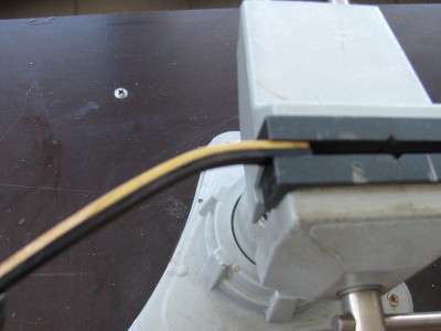

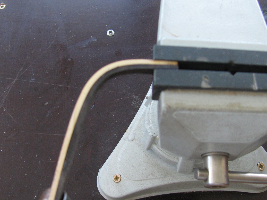

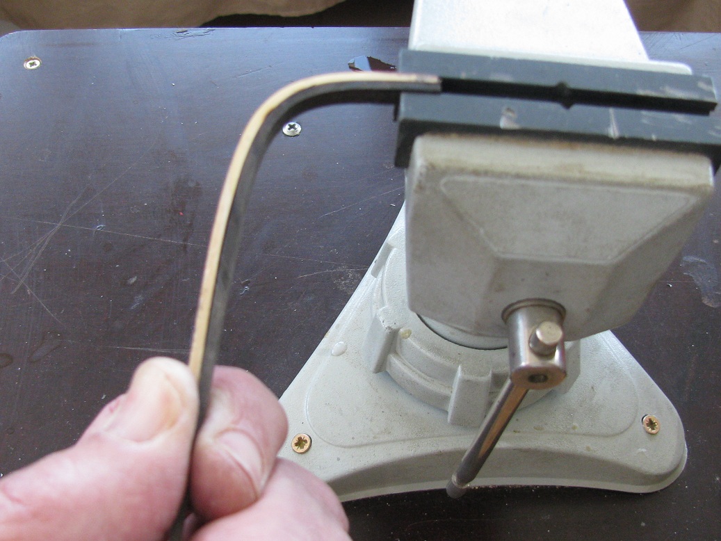

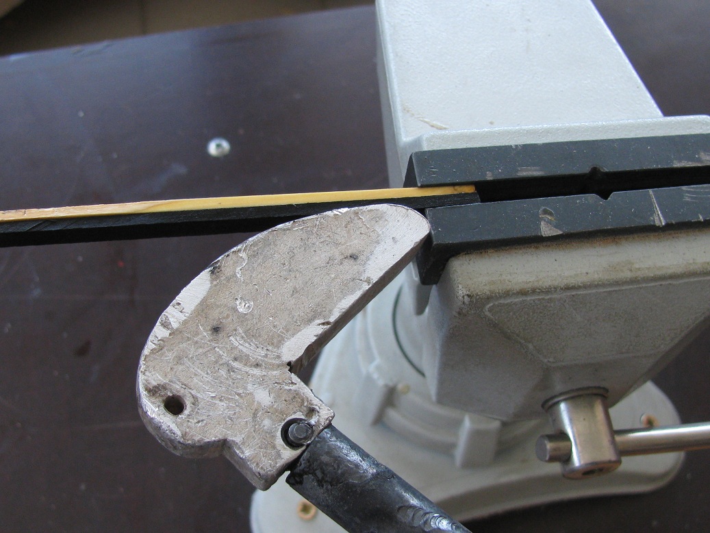

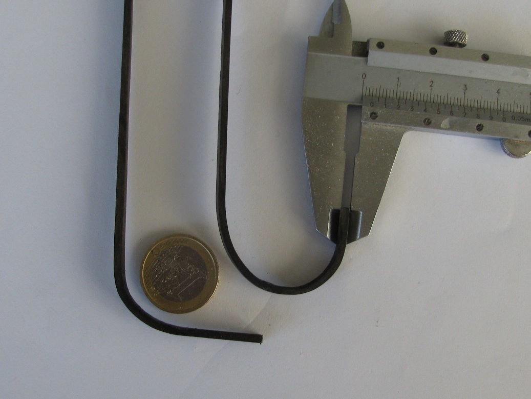

Paso unas imágenes de cómo doble las tracas de la primera cinta, en la zona que va debajo de los jardines y termina en el yugo, ya conocéis el ébano y por lo tanto, la dificultan que no encontráremos para hacer estas curvas tan cerradas. Si miráis en Herramientas de Modelismo Naval “Como curvar listones de ébano” teneis algo mas de información, espero que pueda serviros de ayuda, el “mártir“os recomiendo que lo hagáis de boj del pirineo
Ya seguiremos, un abrazo Liberto

Liberto ,, vas a ganar el campeonato mundial de curvado del ébano.
Bueno , ya has hecho lo más pesado, lo que viene es más entretenido.
Tengo muchas ganas de ver cómo sale la popa.

Liberto, que tiempo mantienes en remojo el ébano, ¿le añades algún aditivo al agua?

Juan Velasco, yo siempre he empleado agua del grifo, últimamente la he mezclado con una buena parte de vinagre, y aparentemente parece que responde algo mejor, el empleo del vinagre coincide con la idea de colocar el listoncito de madera de boj del pirineo para que amortigüe la operación de doblar, si tengo que decirte que continuo haciendo estas operaciones y sigo empleando el mismo tarro con vinagre y agua que tengo y de momento lo voy a seguir empleando… no hay otros aditivos y si los hubieran seguro que tu serias el primero en saberlo.

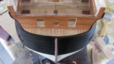

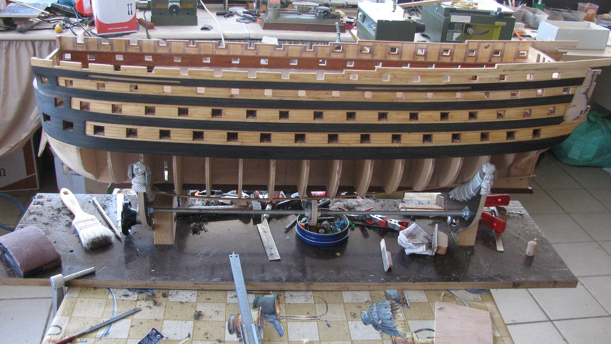

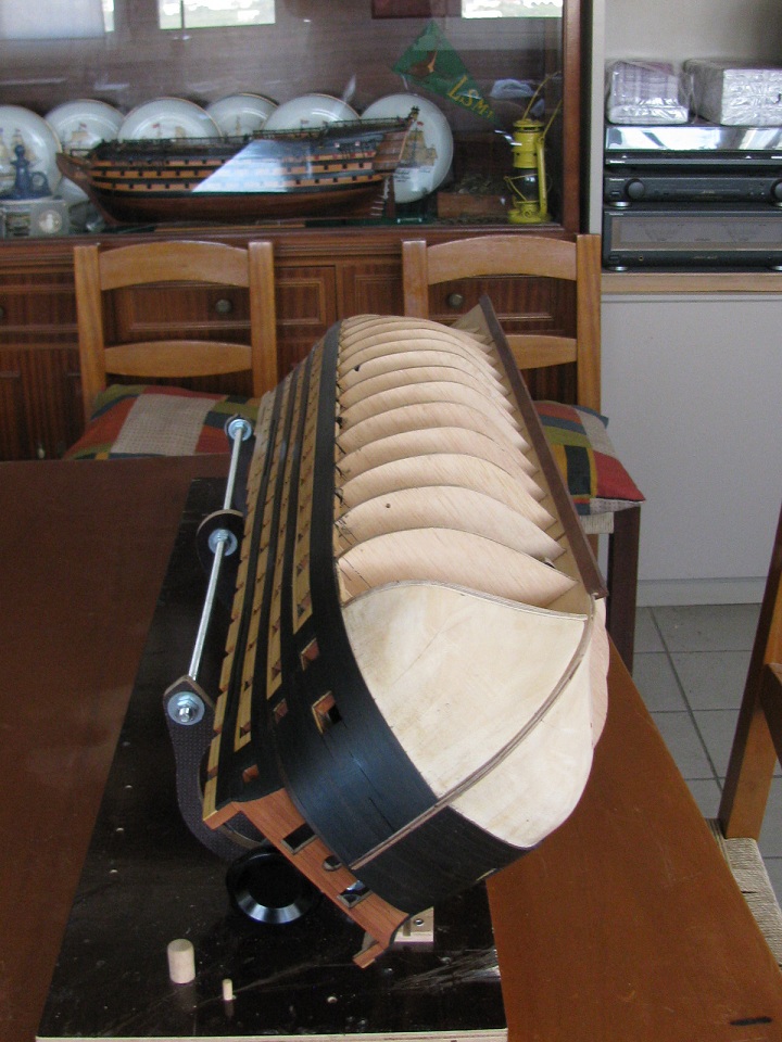

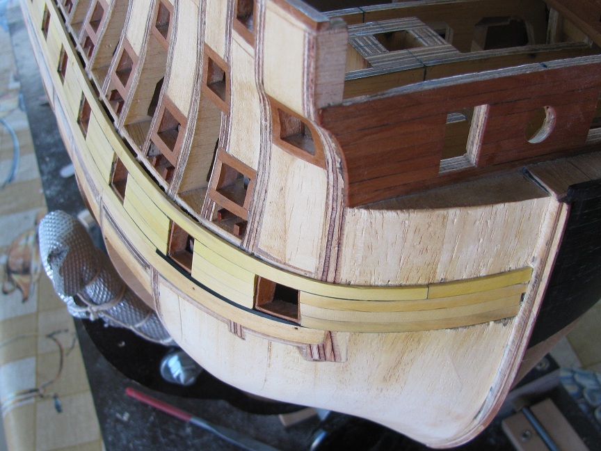

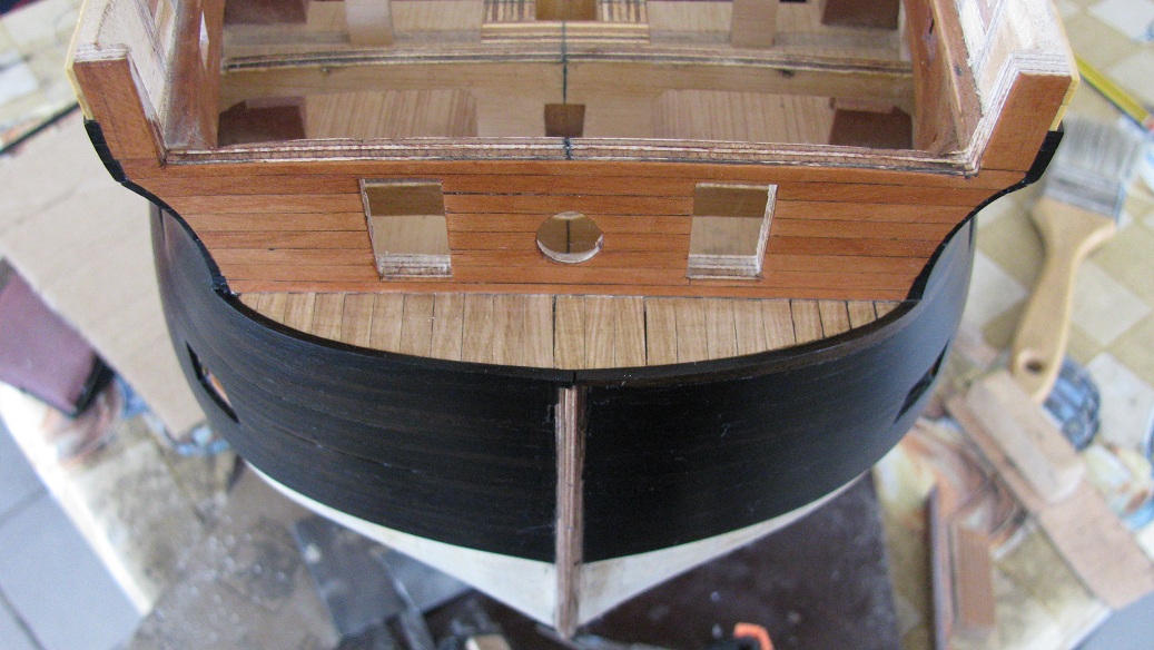

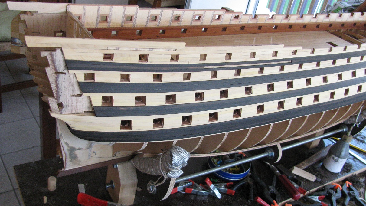

He terminado de colocar el ébano en las cintas y los refuerzos de proa, os paso unas imágenes de cómo va quedando.
Bueno ya seguiremos, un abrazo Liberto
Si efectivamente ya tenemos gran parte del camino andado, y como bien dices lo más pesado, la popa es muy hermosa y merece la pena esforzarse al máximo… yo también tengo ganas de por lo menos empezarla.

Hola Liberto, te queda muy bien.
Hay que replantear los tambores que van en el frontón de proa, haz un pequeño bloque de madera con la forma y lo presentas. Tienes plano pero es necesario ver cómo quedan porque aunque figuran en los planos son asunto delicado. Ya sabes cómo son , si no es así puedes mirar fotos en el libro de Peregrino sobre el Nepomuceno o pedir detalle .
Ahora que no está la roda sería conveniente poner un listoncillo pegado al casco en la proa, justo unos 3 mm. por debajo de la cubierta pequeña con forma de media luna para posteriormente apoyar en ella la plataforma del beque, un listón de ébano de 2x3mm. vale. Si no me explico te mando un detalle.
En los planos hay una cosa que no concuerda. El relleno de tracas negras entre cintas que hay en la proa debería ser ligeramente menos saliente que las cintas, así podrías enrasar con ellas el refuerzo para el escobén de la 2ª batería. No pasa nada pero ahora tendrá que ir superpuesto.

Hola compañero, no sabes cuanto te agradezco el gran interés que te tomas y la gran ayuda que me vas aportando, seguro que necesitare algunos de tus buenos dibujos y como no acompañados como siempre de tu acertados comentarios, el siguiente paso será terminar el forro, ya tengo preparado el porta aviones siguiendo con tu diseño y añadiendo algo de mi cosecha y mañana empezare a sacar listones para el forro que como ya comente lo haré de peral.

Hola amigo Liberto,veo que estas dejándolo impecable como todo lo que haces,es un placer para mi meterme en tu hilo y ver tus avances ya que siempre se aprende algo y es una gozada ver como das esos acabados.
El Ebano te ha quedado perfecto y el forro seguro que lo bordas, por lo que estaré muy atento...
