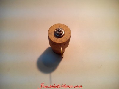

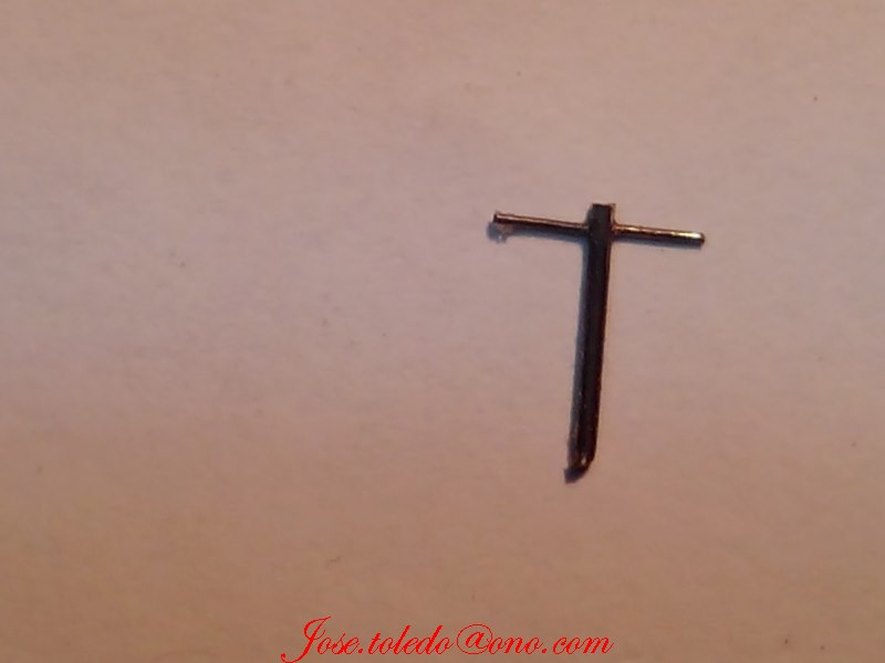

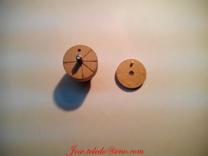

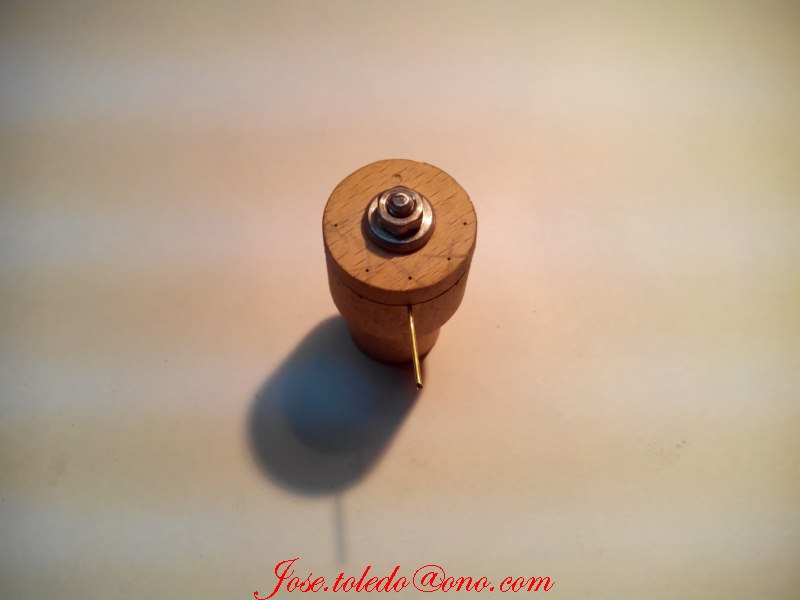

Adrian te pongo las fotos del útil que hice para taladrar los pernos
La foto Nº 1 como veras es un trozo de haya torneado donde practique unos canales de 0/8 y le doy un taladro de 0/4 centrado desde arriba para que sirva de guía de la broca
La Nº 2 ya con el perno puesto para darle el taladro
Y la Nº3 el perno taladrado
Lo mismo es una tontería pero a mí me ha ido bien y para hacer todos pienso utilizarlo
Salu2 Jose

Una vez que bloqueas el hilo de 0,8 entre las dos maderas, el taladro de 0,4 lo realizas a pulso? o pones el conjunto en algún útil o maquina?.
Adrian
No es mala idea, lo probare
Adrian
- jose_toledo
- Mensajes: 322
Re: Mahonesa Frag, de34 c, a 1:32 por A.Sorolla, pl.F.Urtizb
Si tengo esta maquinita que me da bastante precisión por lo menos para madera
Pongo unas mordazas y sujeto el útil de madera
Salu2 Jose
