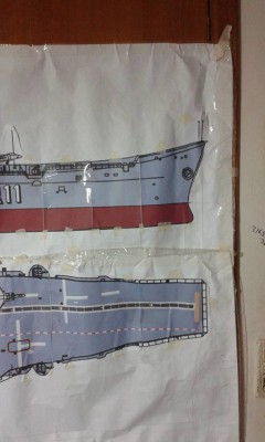

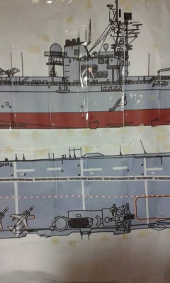

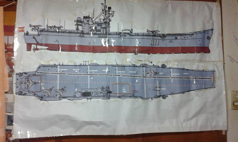

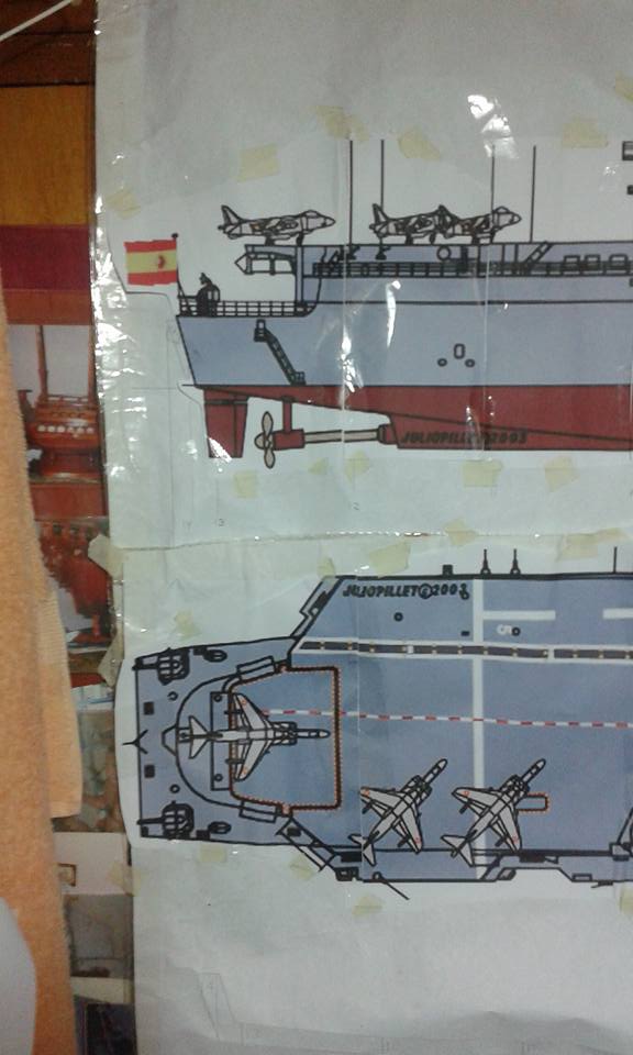

Mensajes: 6438

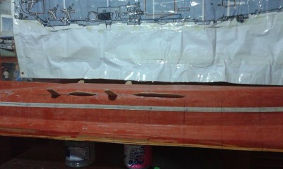

Re: PORTAAERONAVES "PRINCIPE DE ASTURIAS"

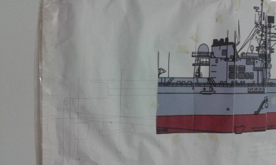

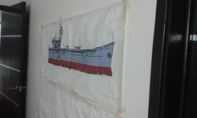

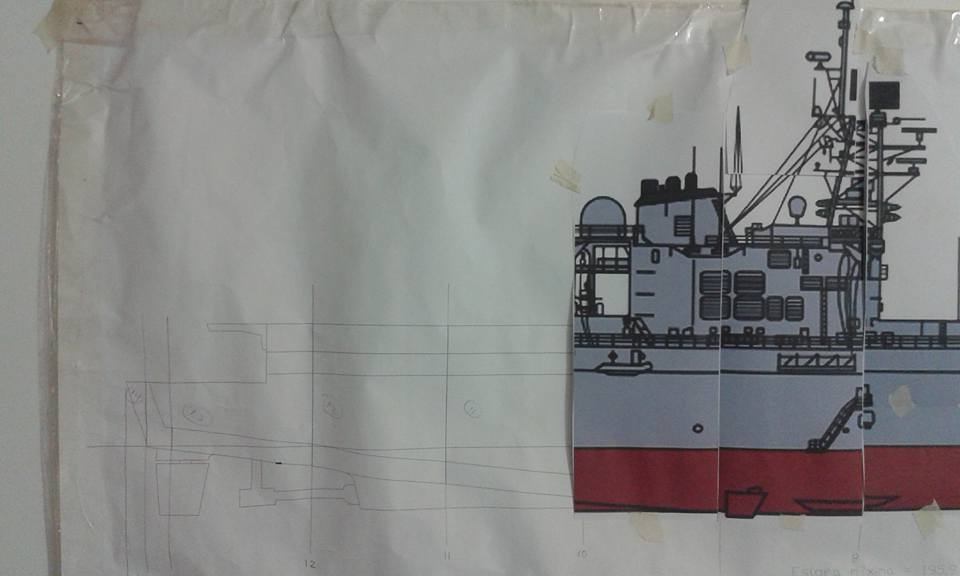

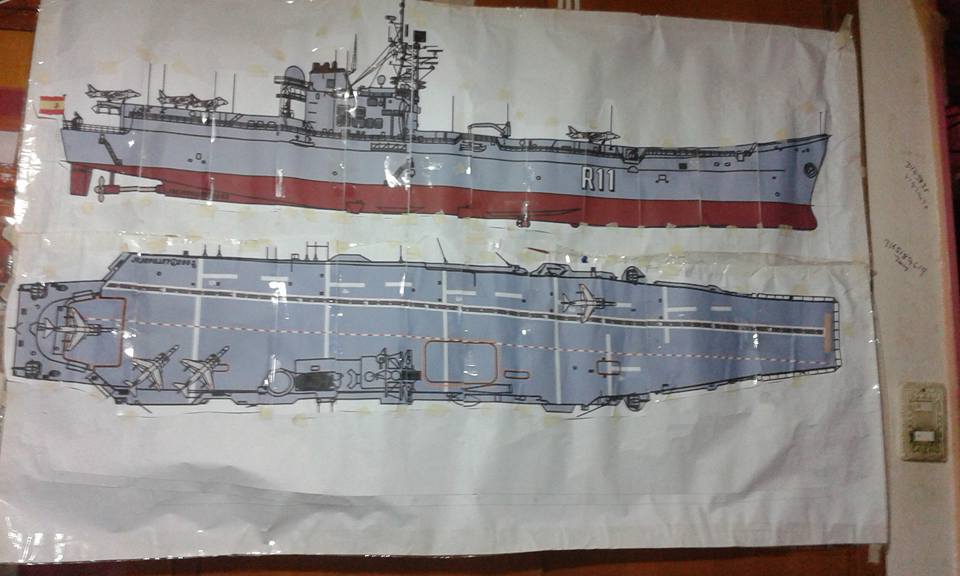

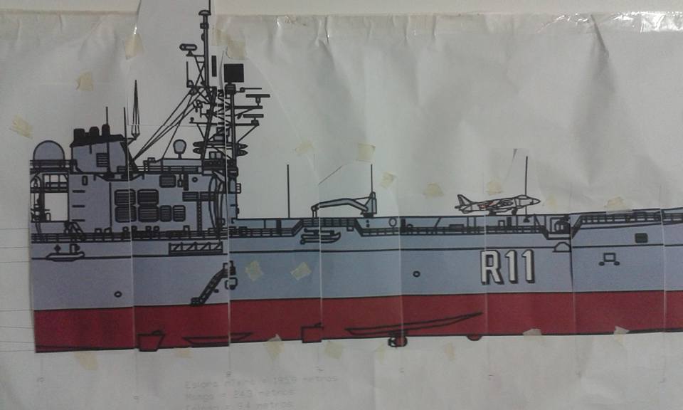

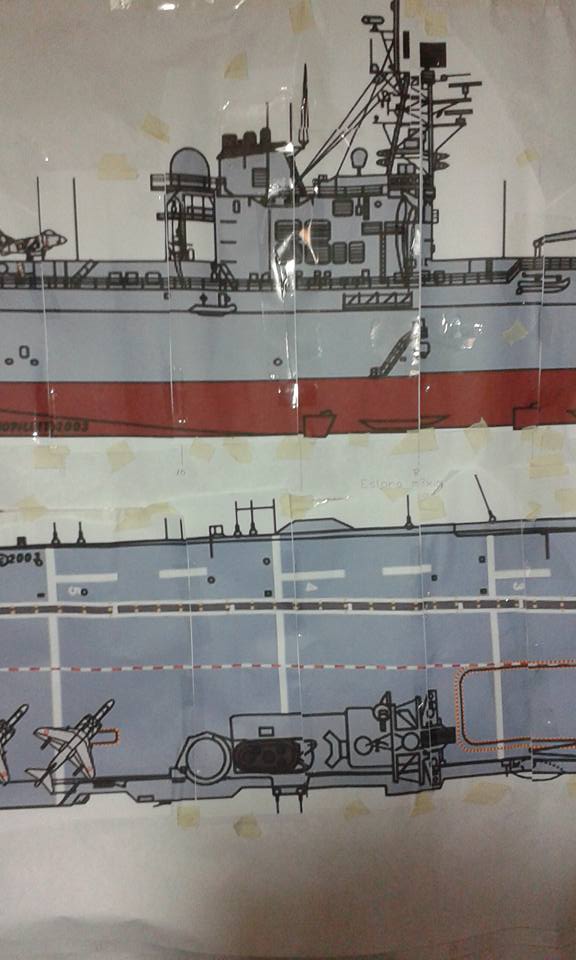

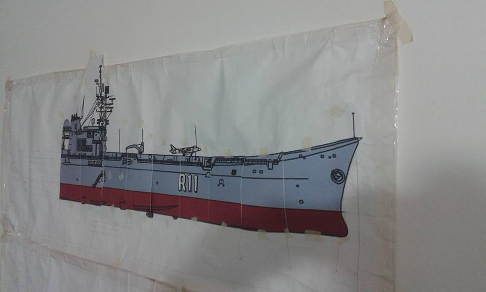

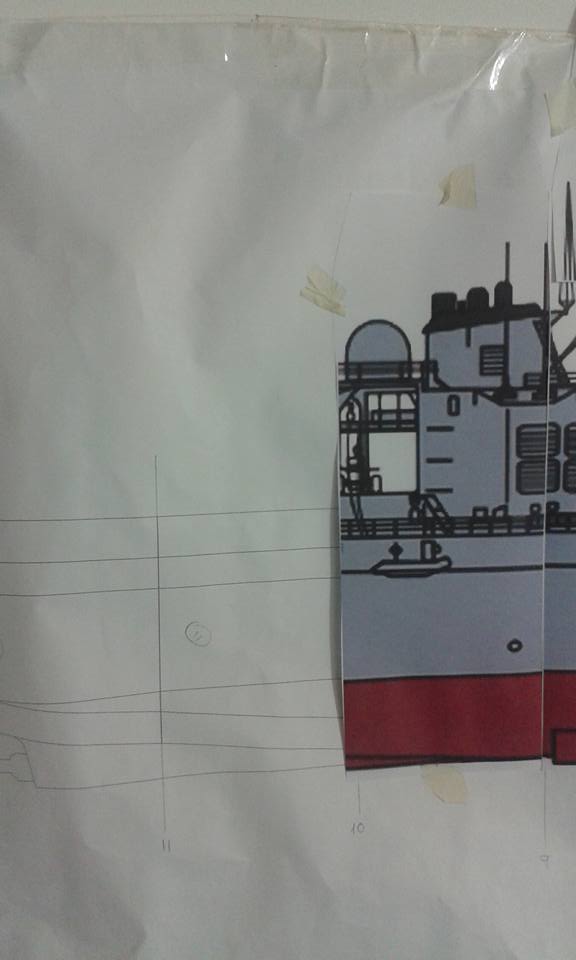

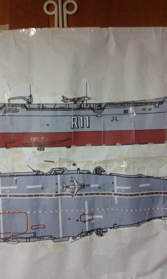

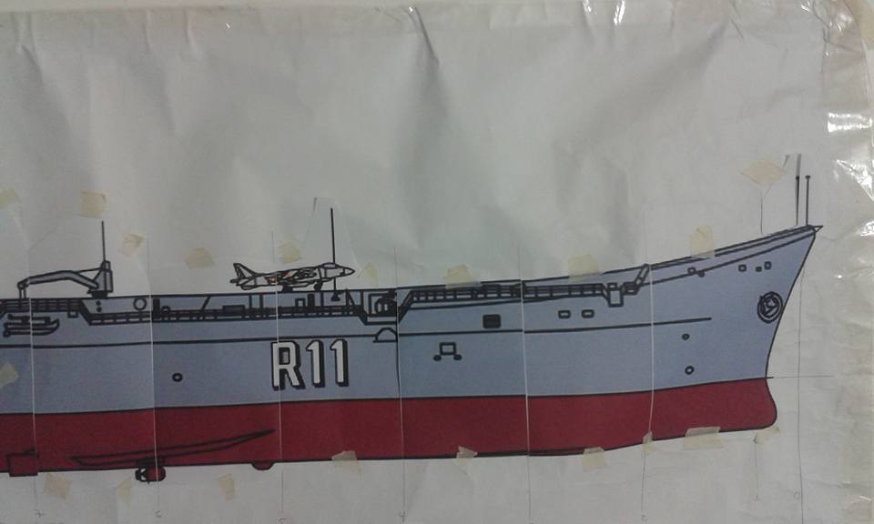

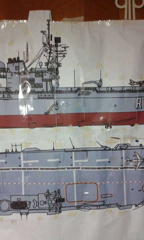

bueno quería contarles que tenia un poco parado el trabajo en el portaaviones, debido a que no tenia definida la escala, o mejor dicho no tenia el plano de detalles a 120 cm, pues la escala aun no la se, no la he podido sacar, para poder adecuar cada parte que deba hacer al tamaño de mi casco, que tiene 120 cm, el que me ayudaba antes a sacarla, era mi amigo Zopalobaco (manuel), pero llevo tiempo que no se de el je je je... bueno como tenia un enredo, porque el único plano plano que podemos bajar por google, esta a 1/720, Yo los imprimí y me salieron de creo que fue de 70 cm de eslora, pero los planos de forma si los imprimí a 120 cm de eslora.. entonces no me decidía o no sabia que hacer, para poder mantener la escala o que todo cuadrara en los 120 cm, en estas noche, me escribía con mi amigo https://www.facebook.com/sofiane.belghait" onclick="window.open(this.href);return false;, quien hizo este Portaaviones ya, muy bonito por cierto, el me explico mas o menos como debía o cual era la técnica de el, para llegar al tamaño deseado, así que tomando en cuenta sus opiniones y lo que se me ocurrió a mi, hoy divide o trace unas lineas vertical, sobre cada zona donde empieza una cuaderna y se une la otra, y usando el plano copiaba por partes, y en paint, recortaba y lo iba adecuando a cada espacio entre cuadernas, así me iba saliendo aumentado a como lo quiero.. ya con esto creo que si no tendré mas demora para empezar a hacer sus partes por separado, para luego ir armando todo a lo que pinte el casco..
dejo fotos.. mañana sigo con el trabajo en el plano..
saludos :wink: :wink: :wink:
Mensajes: 6438
bueno ya tengo el plano escalado a 120 cm que es la eslora de mi casco, me siento satisfecho con el resultado obtenido.

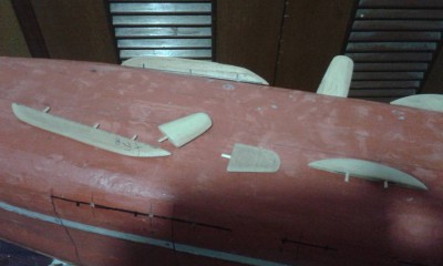

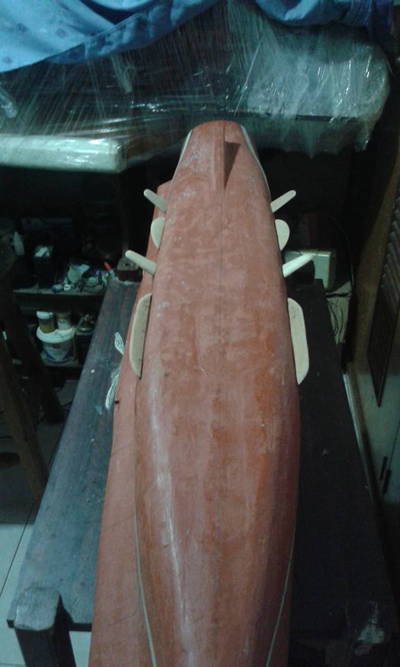

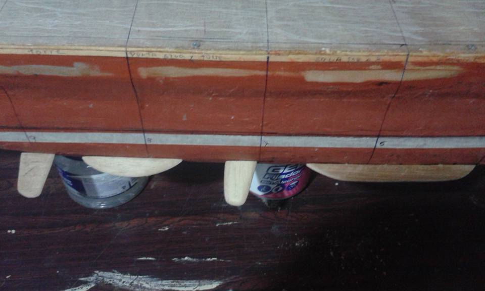

Mensajes: 6438

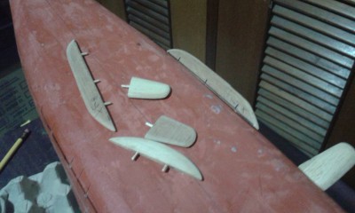

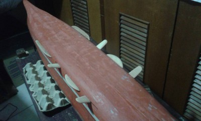

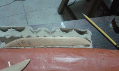

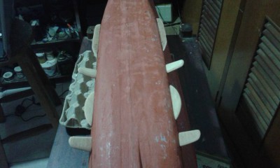

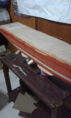

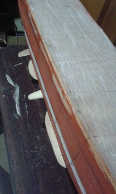

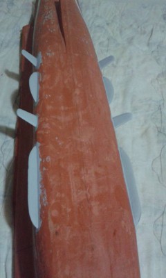

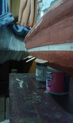

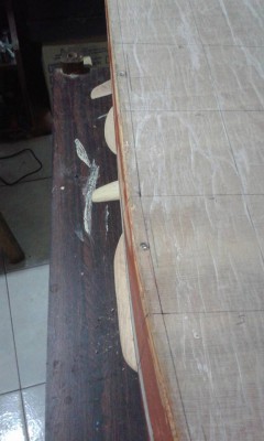

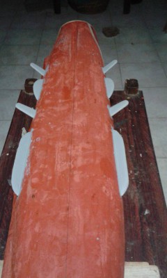

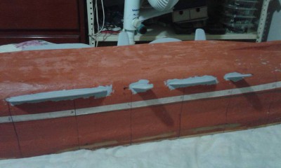

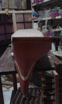

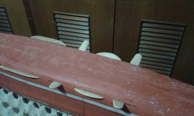

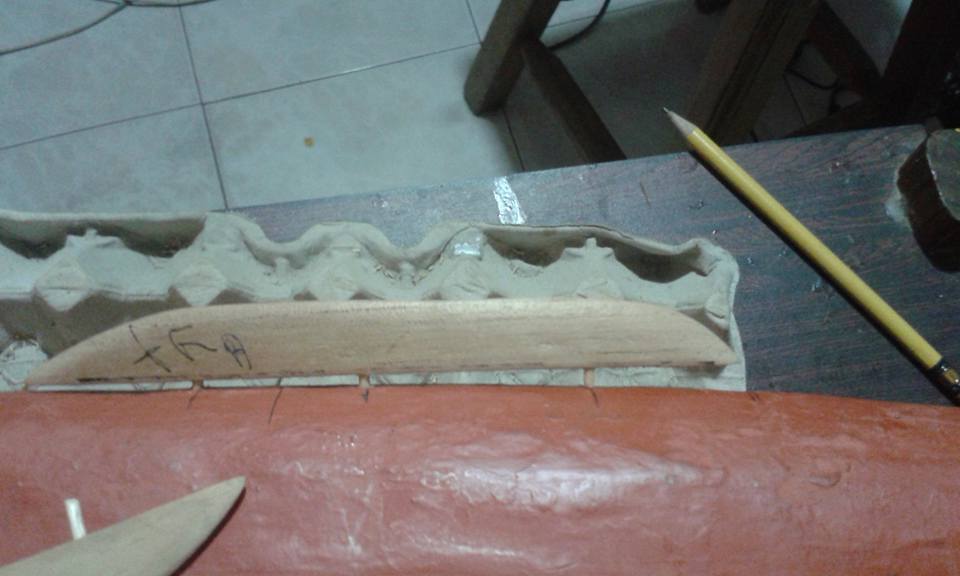

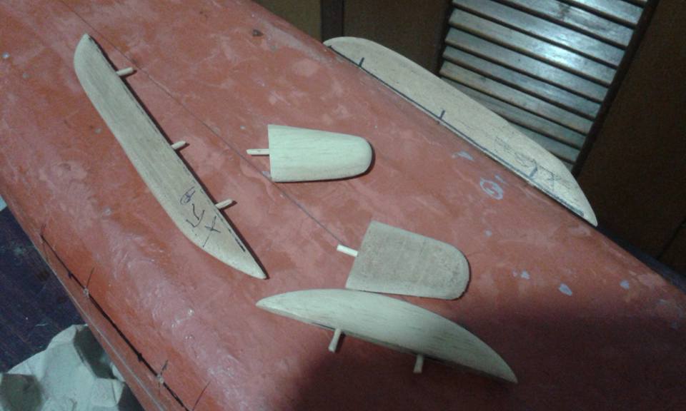

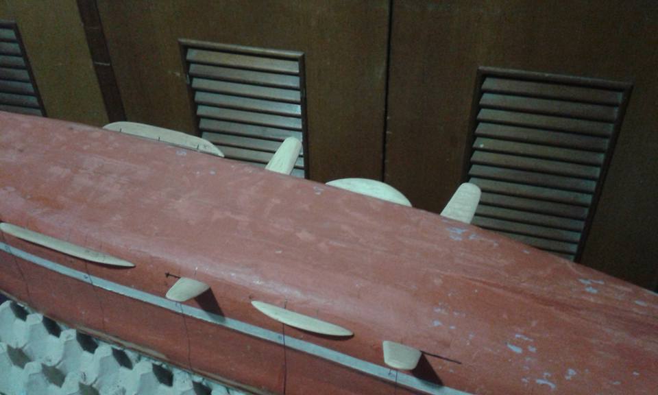

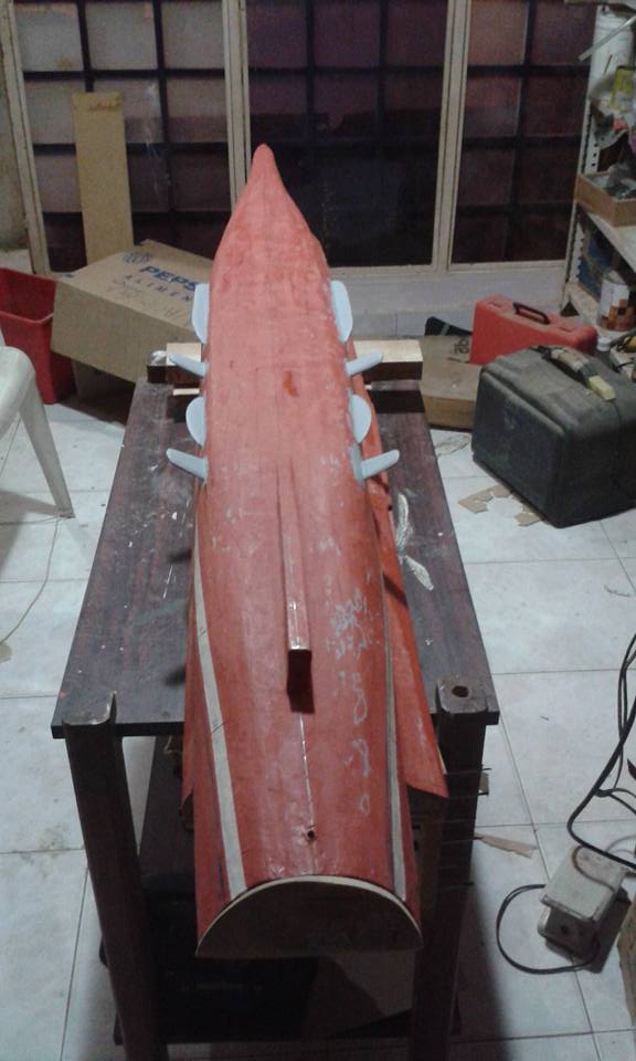

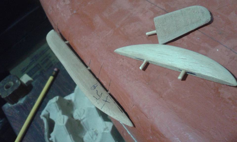

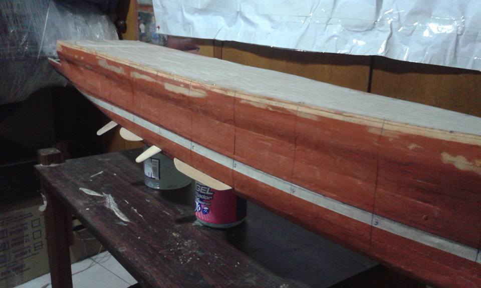

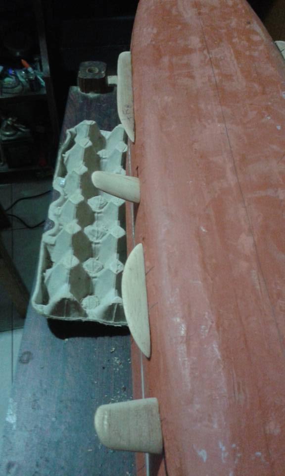

los estabilizadores o niveladores del casco, los hice de madera, coloque pines de madera, utilice palillos de dientes, para sacar los trozos, y me salí u poco de escala, para hacerlos mas grande un pelo, para así lograr que al navegar el modelo tenga un mejor desplazamiento y no revire tanto..están presentados aun no los he fijado definitivamente al casco...

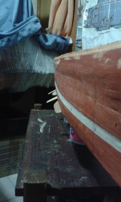

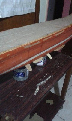

Mensajes: 6438
ultimas por hoy, mañana las pegare con epoxi, ya que como el casco lo perfore con las brocas, esto ayudara a resanar posibles fisuras que dejen entrar el agua..

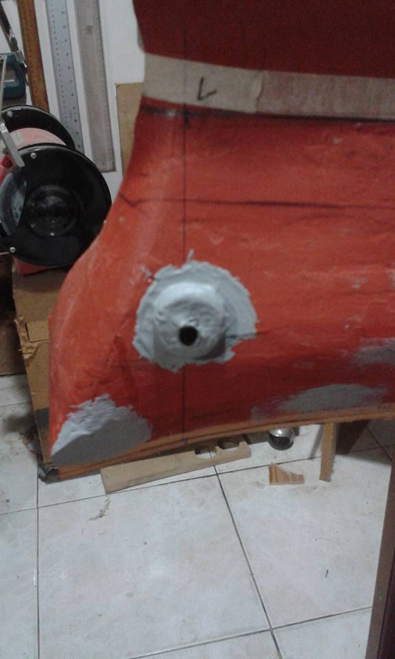

Mensajes: 6438

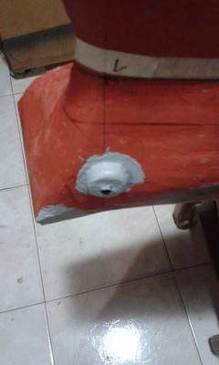

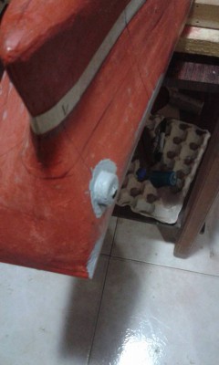

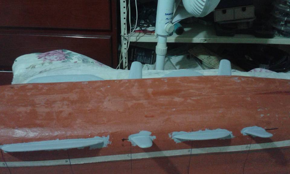

pegados o fijados definitivamente con epoxi los niveladores, procedí a darles unas dos manos de macilla de alto relleno... esto ayudara a fijarlos mas e sellarlos para protegerlos del agua.

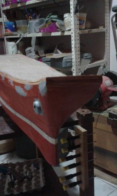

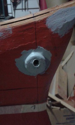

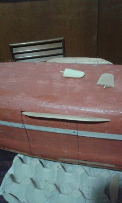

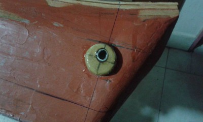

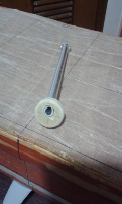

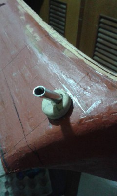

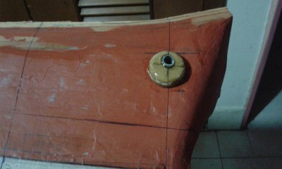

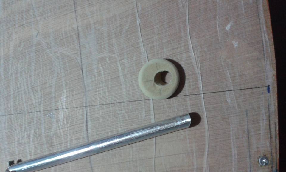

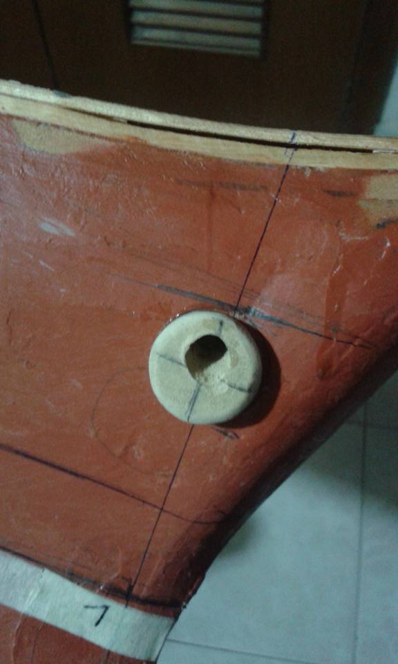

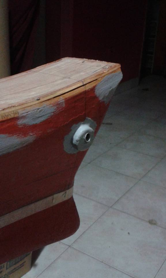

Mensajes: 6438

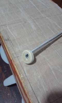

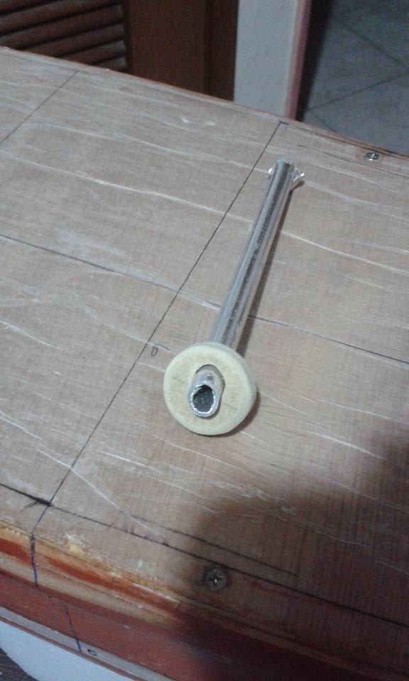

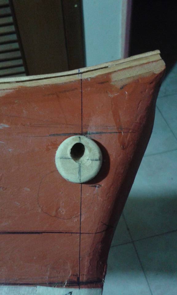

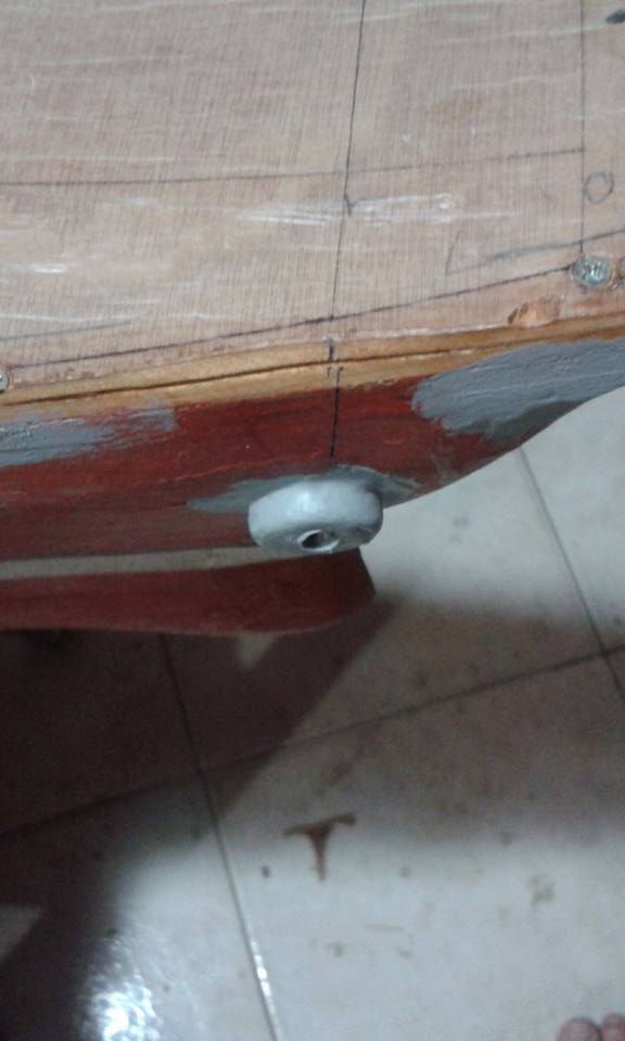

empiezo la primera parte de los escoben, son dos, haré primero el de la derecha.. utilice un trozo de MDF. lo redondee, perfore a 45°, para introducir un trozo de tubo de aluminio, pegue con epoxi y perfore de nuevo el casco...

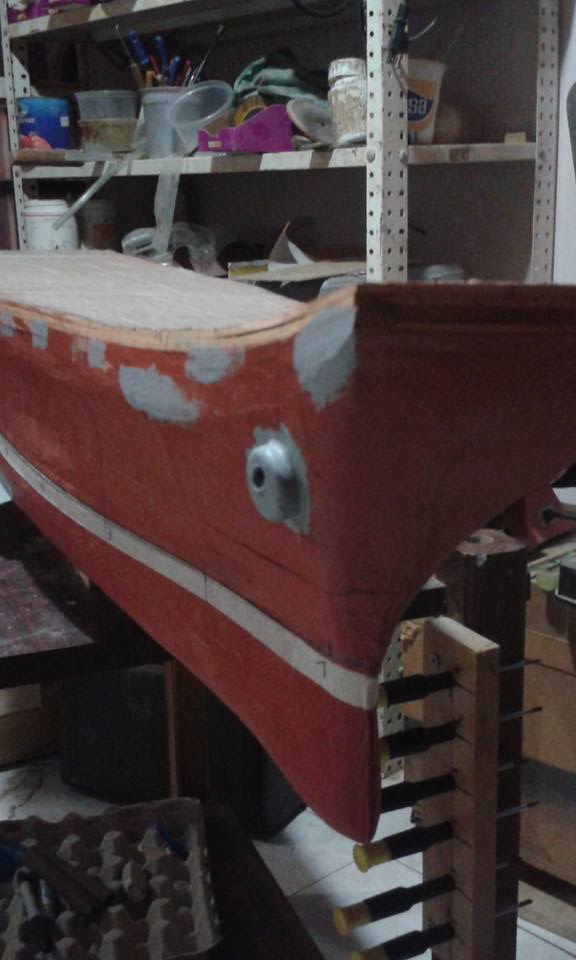

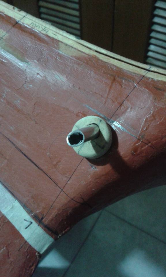

Mensajes: 6438

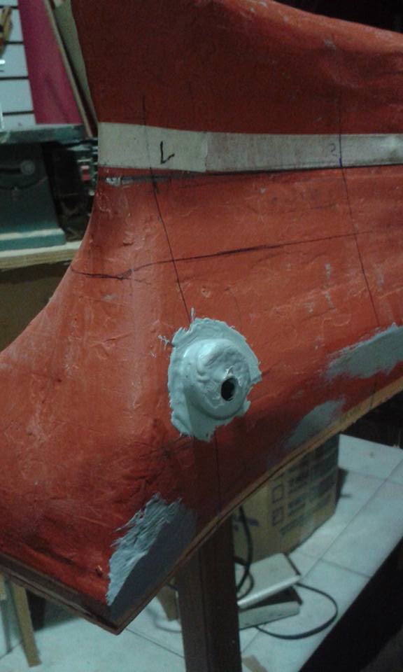

luego que fije la pieza al costado del barco, introduje el tubo de aluminio en el interior y pegue con epoxi, al secar, aplique la primero mano de fondo del alto relleno.. continuamos mañana..
