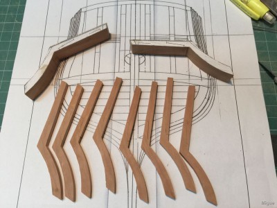

Viendo lo que has hecho a partir de ahora todo será coser y cantar.Migue escribió:Gracias Cayetano,
Si todas las piezas van a ser igual de complicadas me parece que voy a necesitar tres o cuatro perales enteros!!!
Quizás las gambotas, que son de doble curvatura, te den un poco de trabajo pero ya tienes experiencia suficiente para hacerlas sin problemas.

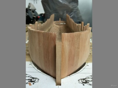

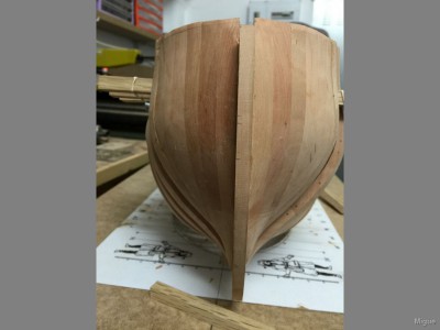

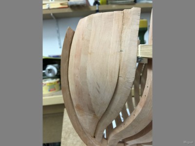

Buenas,
No soy alguien a quien le guste repetir las cosas una vez acabadas y colocadas en su sitio pero esta vez ha creído que merecía la pena hacerlo. Además si no lo hacía siempre estaría pensando en que estaba mal. Así que he arrancado de la proa los ligazones de escoben y los he vuelto a hacer. No me gustaba la curvatura que tenia la parte que tocaba a la quilla, en la parte inferior no seguía el alefriz. Una posible solución podía haber sido hacer el alefriz más ancho pero como no sabía cómo podía quedar he preferido hacerlos de nuevo.
Os pongo unas imágenes del antes y del después a ver qué opináis. El aspecto general aun es bastante basto porque aun les falta un montón de lijados antes de poner las tracas. Espero que mejore conforme avance.

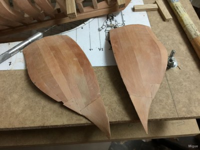

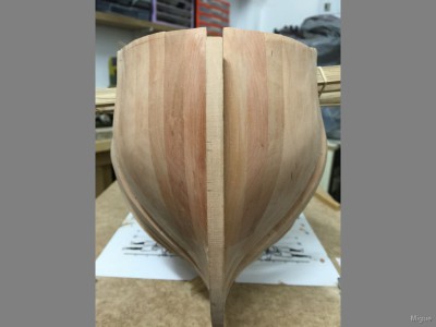

Para poder encolar con comodidad el peto he desmoldado todo el conjunto y he aprovechado para hacer algunas fotos.
- Migue
- Mensajes: 411
- Registrado: Mar Feb 22, 2011 9:16 am
- Ubicación: Arenys de Mar (Barcelona)
Re: Monografia de la Belle - Barque - 1680

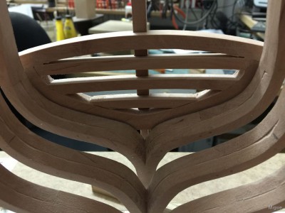

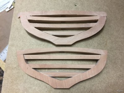

Ya puestos también he hecho de nuevo el conjunto del espejo de popa dándole más anchura por la parte exterior. Al poner una traca de prueba para comprobar la curvatura del casco me he dado cuenta de que quedaban demasiado justas y sin margen para retocarlas.

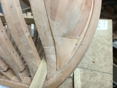

He ido avanzando por otro lado haciendo las gambota del espejo de popa. Las de los extremos las he hecho un poco más anchas y ya ajustaré la curvatura con las cuadernas una vez colocadas.

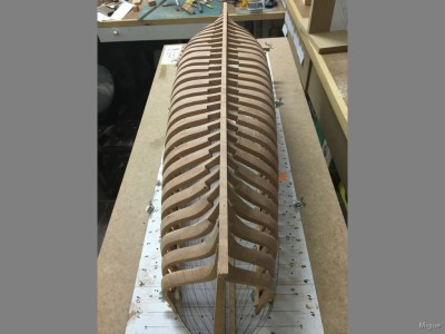

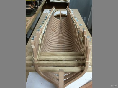

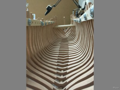

Creo que lo siguiente que debería hacer es empezar a lijar el interior para asentar todas las cuadernas. Tal y cómo me aconsejo una vez Adrià Sorolla empezaré poniendo unos taquitos de tilo encolados entre ellas para evitar que se muevan cuando las esté lijando. Una vez la estructura sea firme ya los sacaré.
De todo el proceso de ajuste antes de empezar a lijar y de los pasos que debería seguir no tengo una idea clara así que si me podéis dar algún consejo de cómo afrontarlo os lo agradeceré.

A nadie le gusta tener que repetir las cosas pero creo que has hecho muy bien en hacerlo.Migue escribió:Buenas,
Te felicito.
Hola MigueMigue escribió:Creo que lo siguiente que debería hacer es empezar a lijar el interior para asentar todas las cuadernas. Tal y cómo me aconsejo una vez Adrià Sorolla empezaré poniendo unos taquitos de tilo encolados entre ellas para evitar que se muevan cuando las esté lijando. Una vez la estructura sea firme ya los sacaré.
Yo solo te puedo indicar que alinees lo mas posible las cuadernas al encolarlas ya definitivamente, yo como dije anteriormente suelo pegar entre las cuadernas unos taquitos de madera blanda ( que quito posteriormente) para mantener el conjunto solido, sobre todo en la parte de arriba.
A continuación repasar el interior con cuchilla o con lija de manera que, a ser posible los palmejares toquen sobre todas las cuadernas.
El exterior no tiene ningún problema ya que para enrasar las cuadernas, le puedes meter la lijadora de plato de las que van adaptadas al taladro, por ejemplo.
En breve ya veremos el fondo de la bodega forrado.
