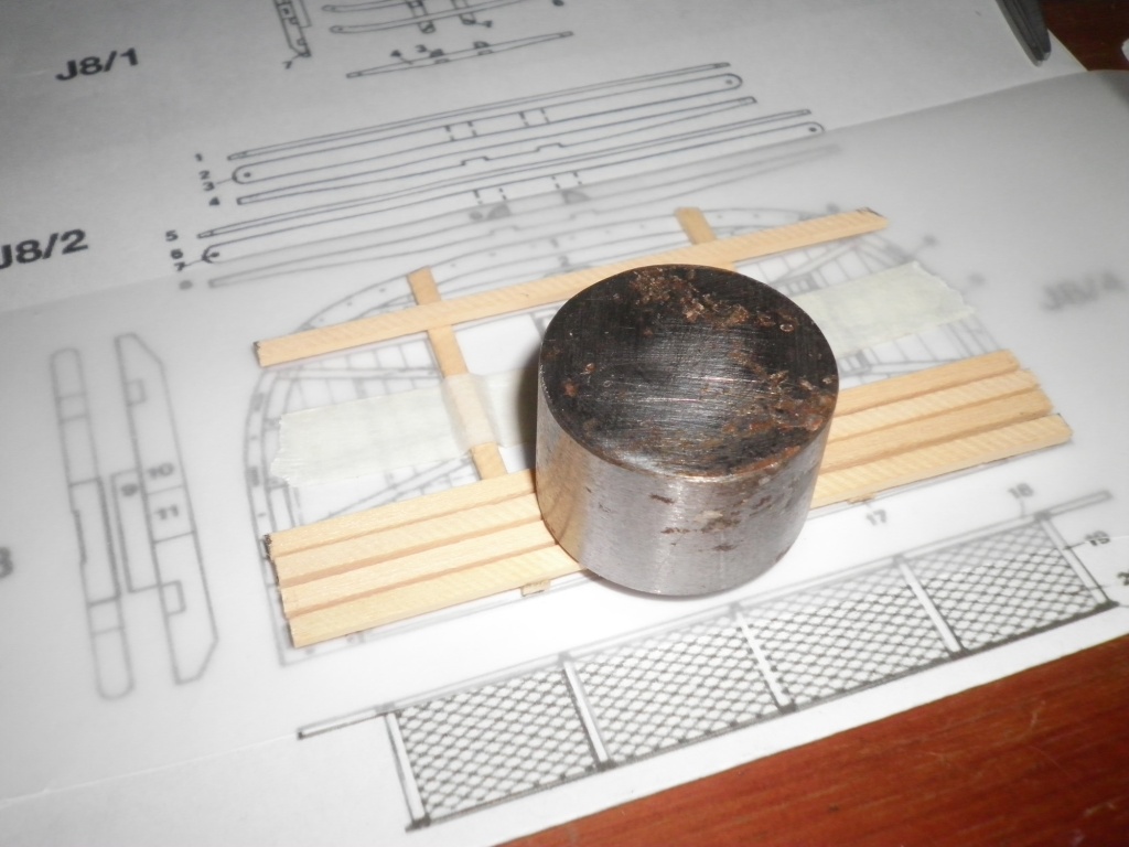

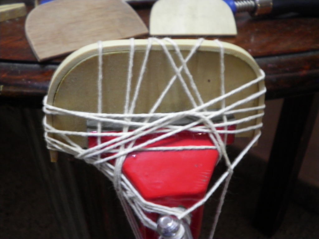

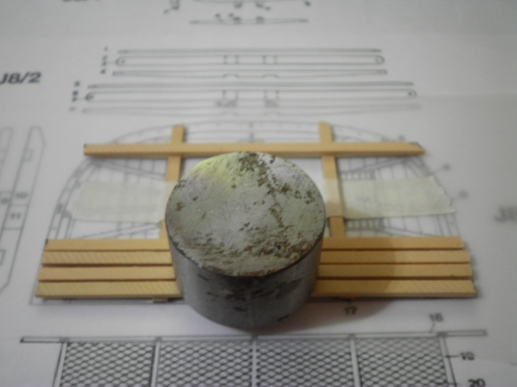

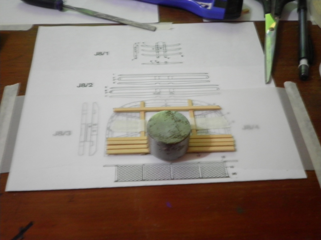

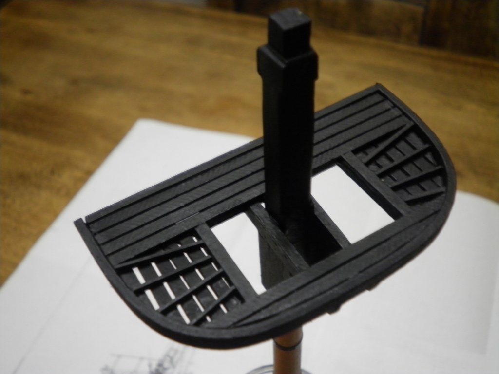

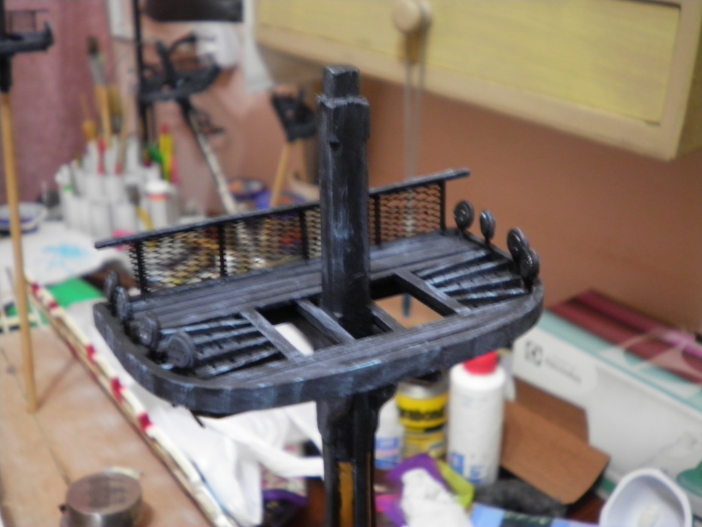

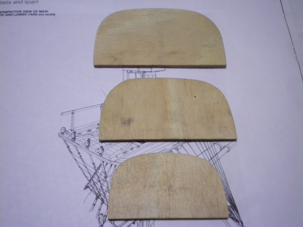

Continuo con los trabajos, un poco más lento debido al mundial pero con avances a paso firme.

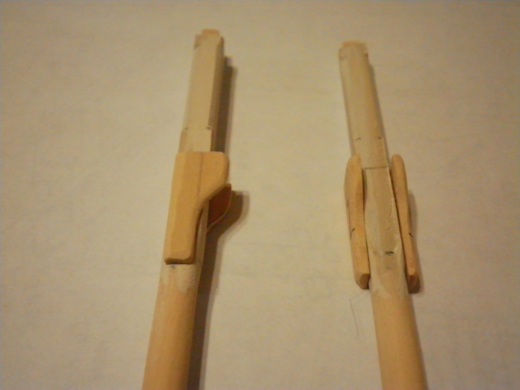

Agregue las cacholas a los mástiles, luego siguieron las cofas. Utilizo un papel vegetal sobre los planos para que la cola no los estropee. Corto las varillas un poco más larga de lo que dice el plano, luego ajusto con la lija a la forma deseada. Hice también en contrachapado unos moldes de las cofas para luego poder curvar con calor una varilla mojadas en agua. A medida que se la voy curvando, la ato para que mantenga su forma.

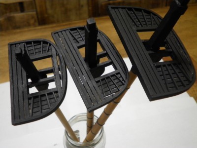

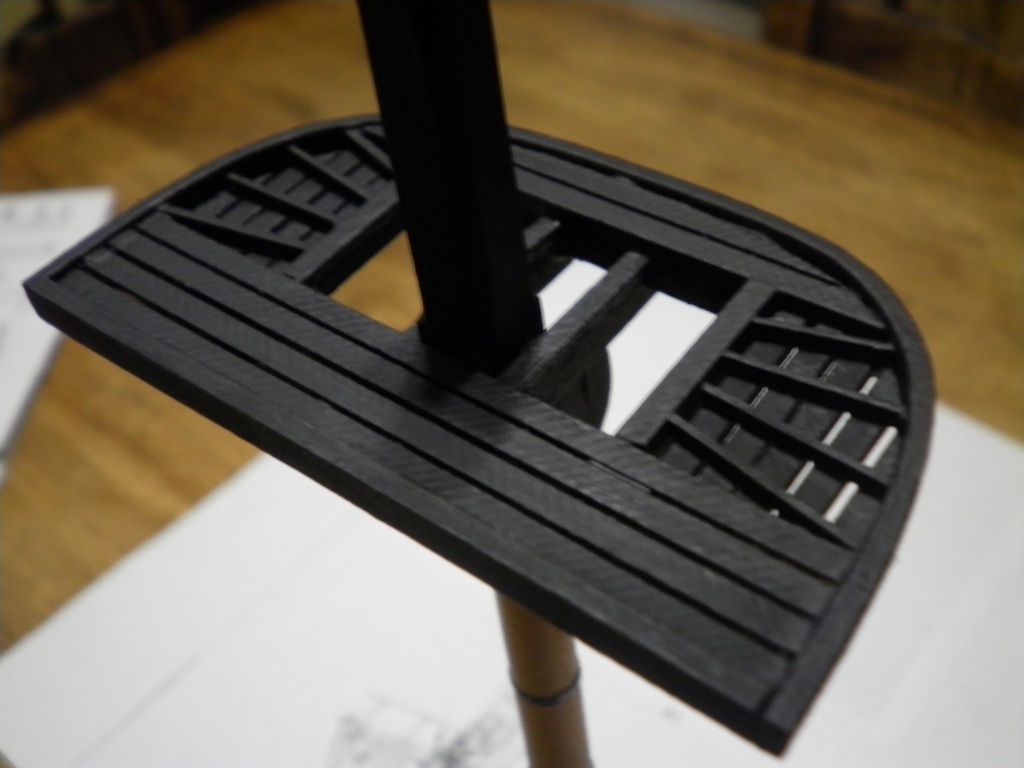

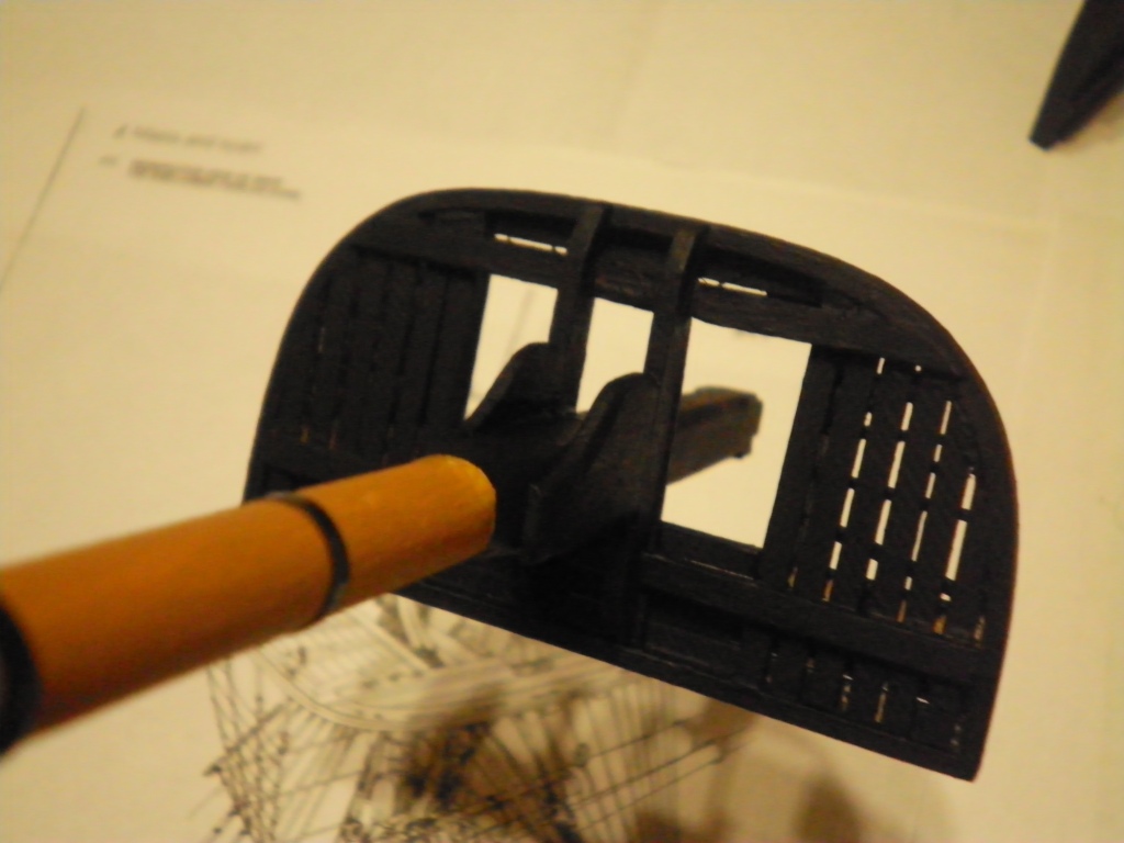

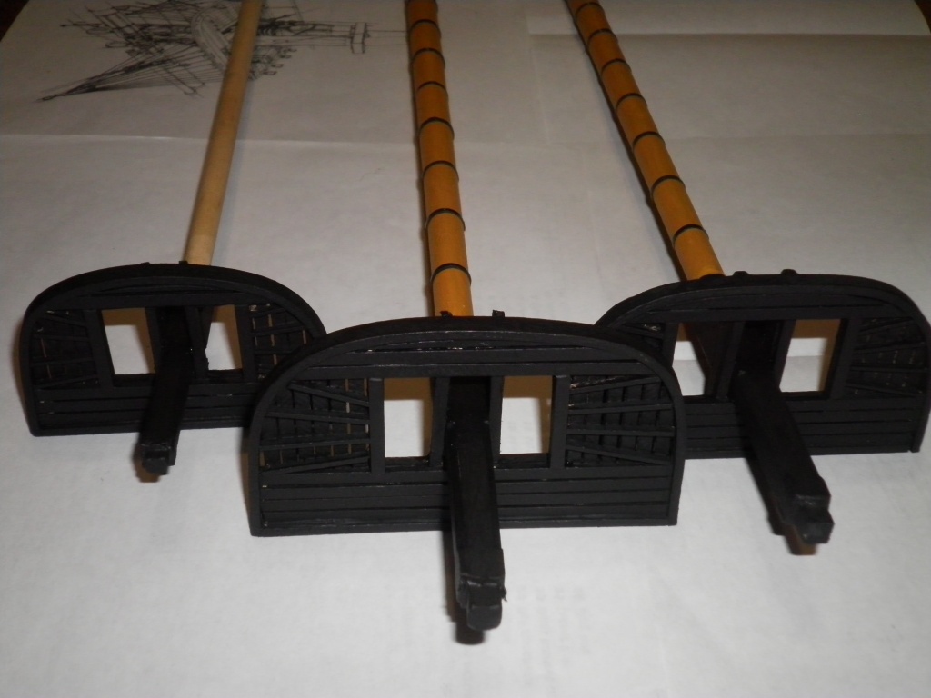

Una vez terminadas las cofas hice los baos y crucetas; monté todo sobre cada mástil y pinté de negro mate. Tienen 2 manos a pincel y creo que alguna mano más le daré mañana, con las fotos resaltan algunos detalles de pintura que hay que mejorar.
Es un buen momento para contar que Desde que inicie la construcción de la fragata cambié de planes con respecto al acabado que va llevar, pensaba en un acabado en madera, pero he cambiado de idea. En la ultima foto ya se ve el palo mayor y trinquete pintado de ocre amarillo. Por último agregué sunchos metálicos (en realidad están hechos de cinta aisladora). No hablo más y ya subo las fotos

Re: Fragata USS Confederacion - 36 cañones (1778)
Enhorabuena Capitán,sin duda el negro mate o el Ébano son aliados perfectos en estas piezas.Dan un realismo muy bueno y quedan de maravilla,felicidades........saludos.

Muy buen trabajo de cofas, mi Capitán.
Dan ganas de subirse a ellas.
El color muy bien y además no se notan rebabas ni pelos en la madera.

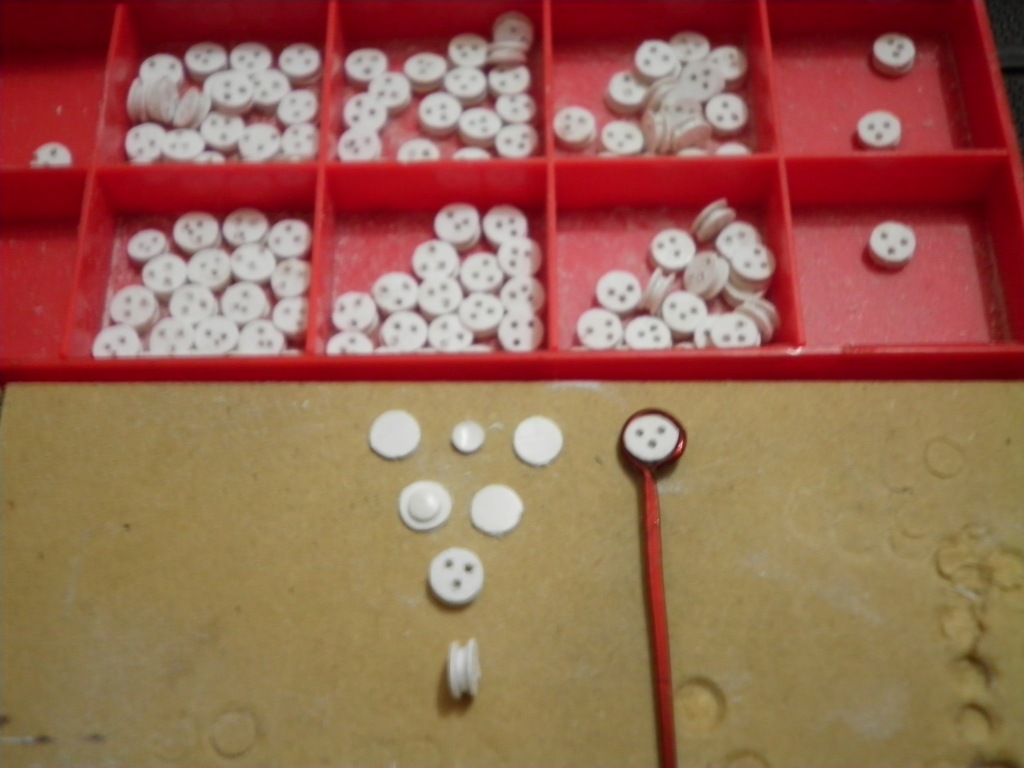

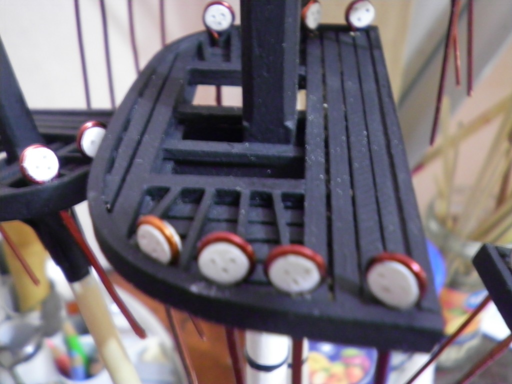

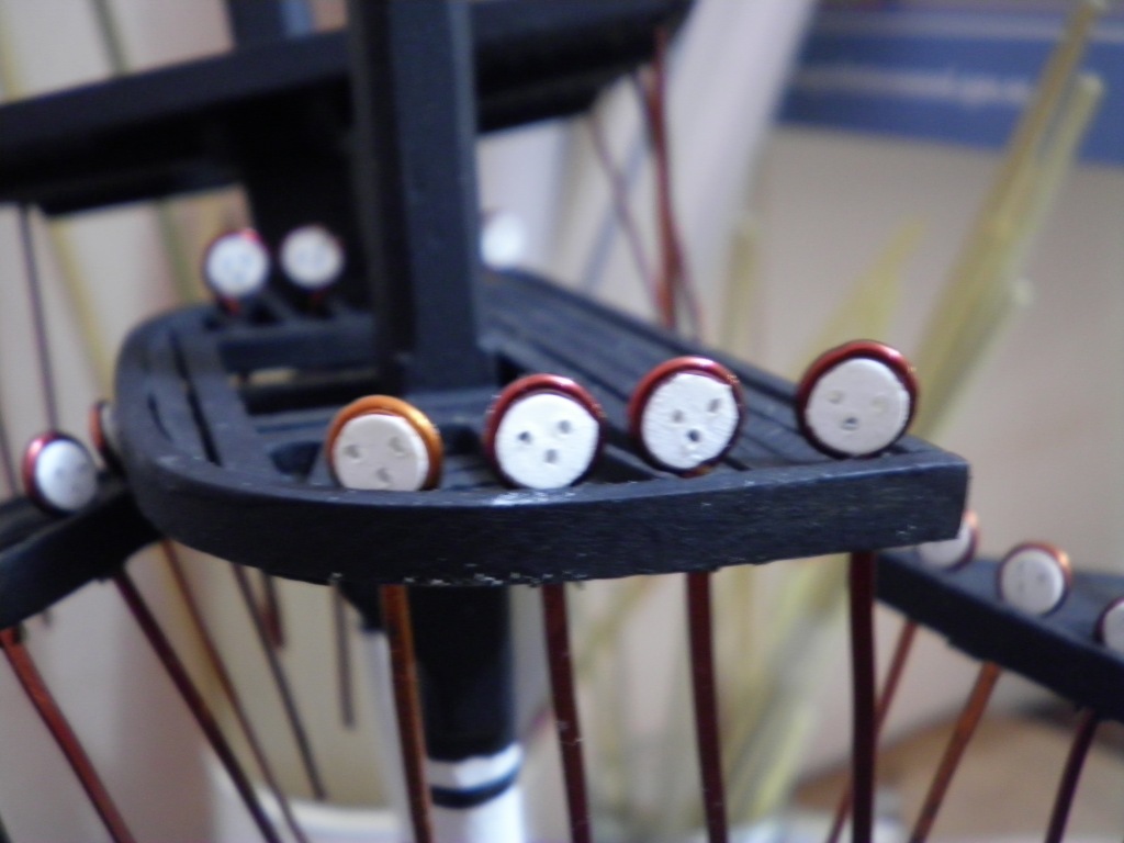

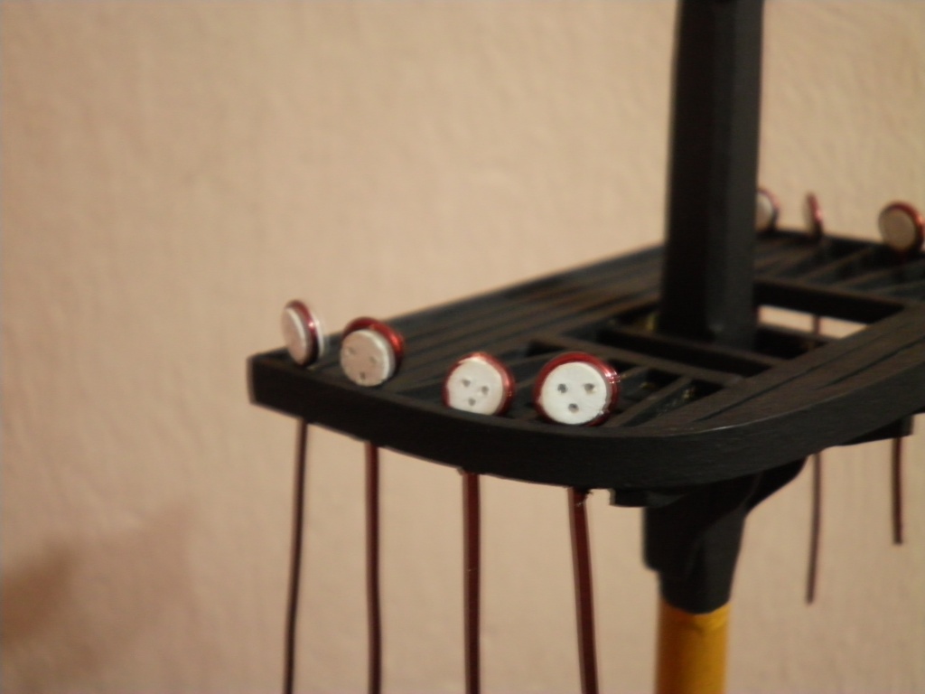

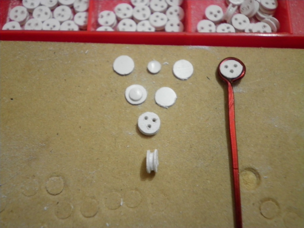

Muchas gracias por los comentarios, me alegra que les hallan gustado mis cofas, espero que con los nuevos avances sigan gustando, tanto por los materiales usados como por los acabados que iré dando. Cuando inicié el proyecto tenía pensado hacer un acabado en madera, pero con el tiempo y por otros trabajos que hay en el foro fui cambiando de idea, hasta llegar a uno pintado, sin destacar piezas de metal, ni distintos tipos de materiales usados en el proceso.

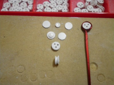

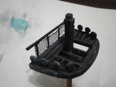

El siguiente paso me llevó a hacer las vigotas, tenía que hacer unas 160 de 4 mm. Si bien hice alguna vez en madera en poca cantidad, no me creí capaz de volver a hacerlas en tanta cantidad, seriadas y todas iguales. Entonces decidí hacerlas en plástico de alto impacto. Con una perforadora para hacer ojales en las hojas hice los discos mas grandes (5 mm y ½ mm de espesor) y con un sacabocado los discos mas pequeños (3 mm x 1 mm de espesor). Con ciano uni los discos a modo de vigota y luego las perforaciones. Con alambre de cobre aplanado hice el anillo de los cadenotes y los candeleros. Hice los manteletes de los palos, pinte de negro las nuevas piezas ya unidas a la cofa y por último envejecí un poco el conjunto. En vivo y en directo no se ven tan envejecidas. La luz fue solo para que no quede todo muy oscuro y resalten un poco los detalles. No hablo más, que hablen las fotos .
Un mètodo muy ingenioso, los resultados son excelentes, saludos !!
Esta muy conseguido eso tono, me gusta. Saludos

Joya escribió:Un mètodo muy ingenioso, los resultados son excelentes, saludos !!

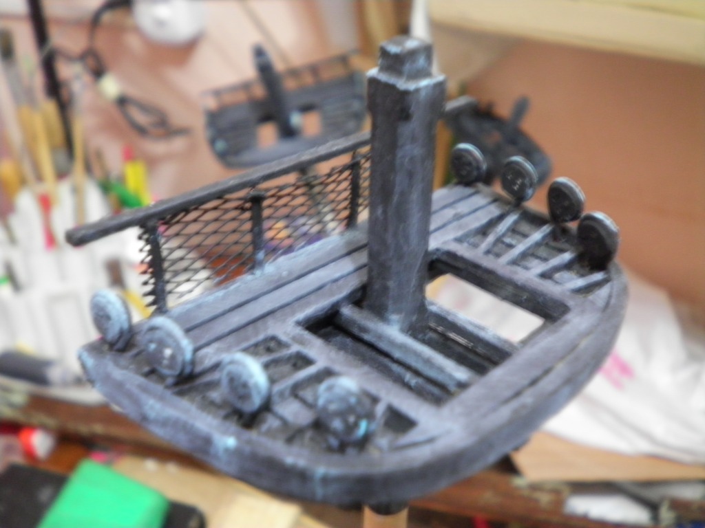

Muchas gracias por los comentarios. En vez de utilizar un color blanco o gris, utilice un color aguamarina (es un celeste verdoso tipo mar caribe) similar al color cuando se oxida el cobre. Estoy pensado agregar algún tono de marrón sobre la cofa para dar sensación de madera a la vista por el desgaste.michael escribió:Re: Fragata USS Confederacion - 36 cañones (1778)

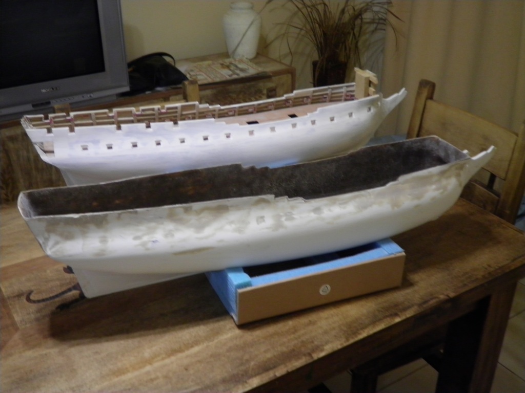

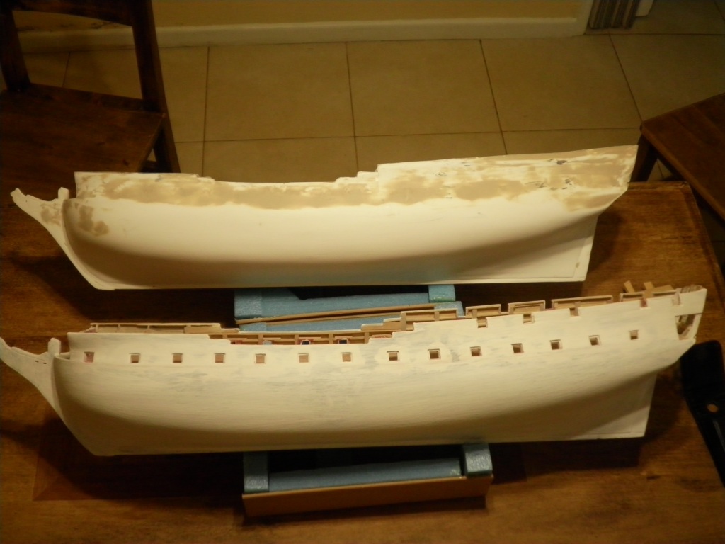

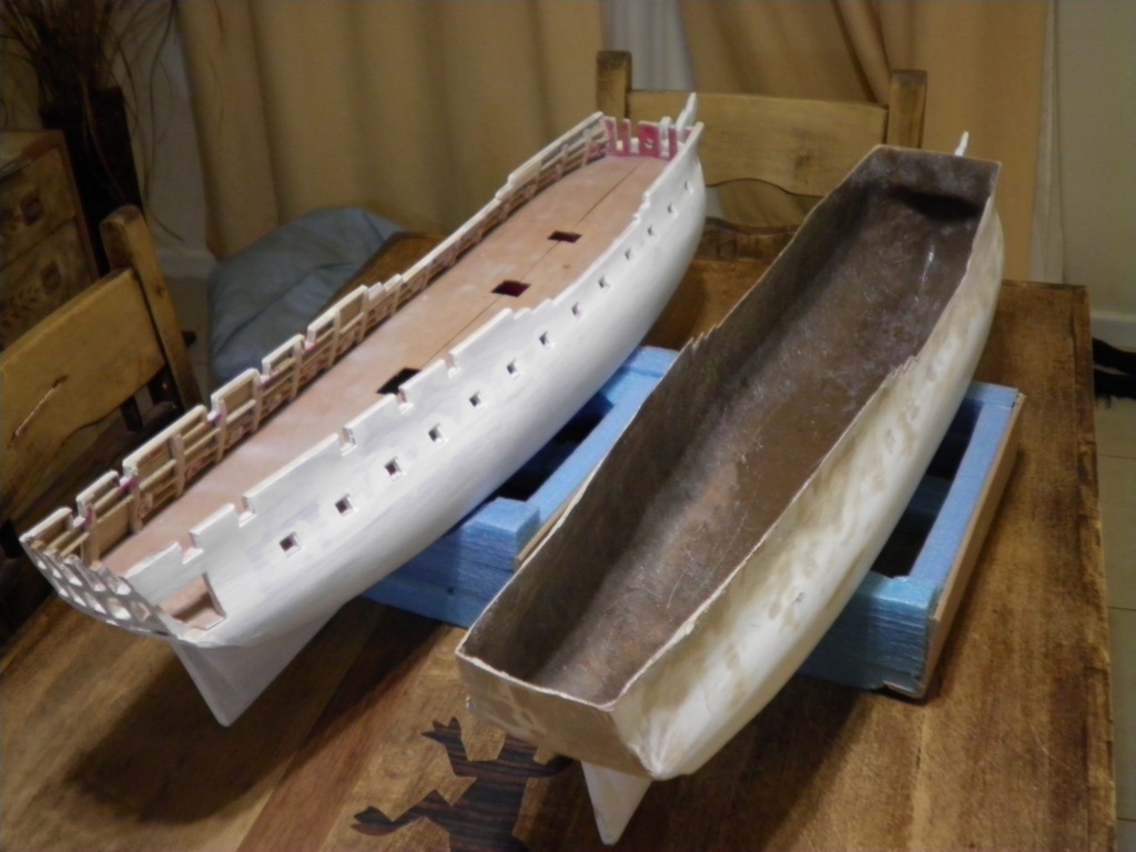

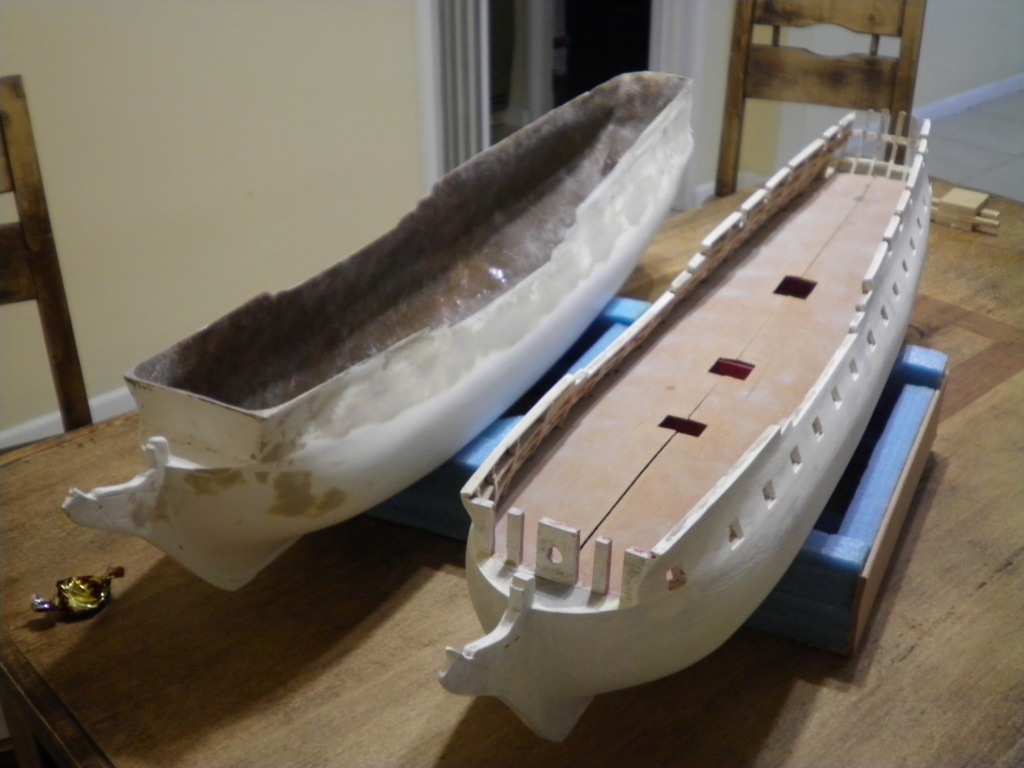

Para que hacer las cosas simples si nos podemos complicar un poquito. Hace un par de semanas me devolvieron el casco original de madera de la fragata y una copia idéntica hecha en fibra de vidrio. Mi intención era aprender la técnica de hacer tanto una matriz o molde como copias del modelo, pero resultó difícil poder combinar mis horarios con las del maestro que me iba a enseñar como hacerlo, uno hace modelismo en las horas libres que quedan en el día. Oportunidades no faltaran. Para no detener el proyecto (sin contar la ansiedad de seguir adelante) participé muy poco de este proceso con lo cual no puedo contar mucho. El original resultó un poco dañado por que falló el desmoldante en alguna parte, nada grave que no se pueda reparar. Otra falla sucedió a la altura de las troneras tanto en la matriz como en la copia. Utilizamos plastilina para tapar las troneras, estas no deberían ser copiadas en la matriz para facilitar el desmoldado, pero el calor de generado del curado de la resina dejó algunas imperfecciones, otro detalle a considerar para futuros trabajos. Al principio un poco de bronca con tantos contratiempos, pero lentamente se fueron superando. Con masilla de carrocero y lija se dejó como debía hacer quedado desde un principio. Una vez corregido los problemas era hora de hacer unas fotos para presentar.
A partir de ahora el proyecto se dividirá en dos, aquí continuaré con el modelo estático, y un nuevo paso a paso en la sección de Radio Control de este foro. Aun no se si haré ambos proyectos en paralelo, si terminaré uno y luego continuaré con el otro. Si voy a avisar cuando lo inicie. Les puedo garantizar que ya lo estoy disfrutando
no me aguante y lo puse en el agua en una pileta de lavar, sin lastre, así como estaba y se me olvidaron todo los problemas que les comenté más arriba
