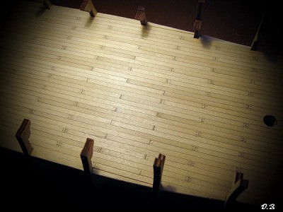

Claveteado de tablas en la cubierta

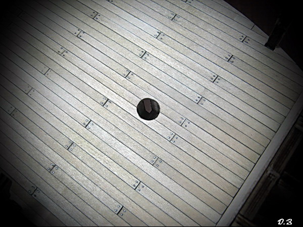

- banton
- Mensajes: 1500
Hola todos

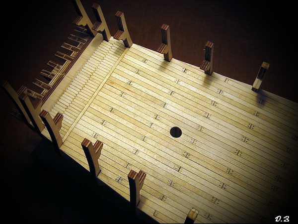

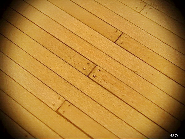

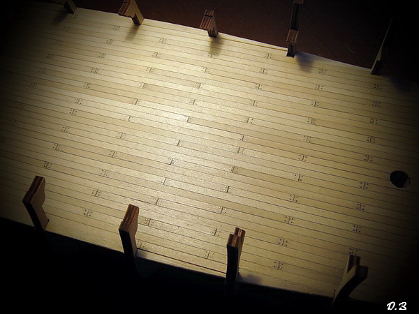

Claveteado de tablas en la primera cubierta .
Nota : la madera no tiene por el momento tratamiento ( envejecimiento / tapaporo / barniz )
Las fotos :

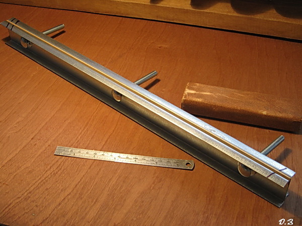

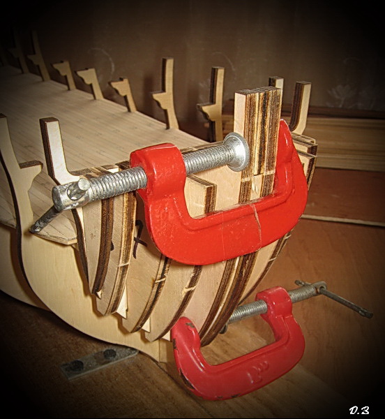

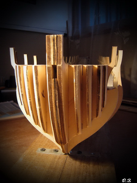

- banton
- Mensajes: 1500
Hola todos

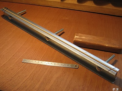

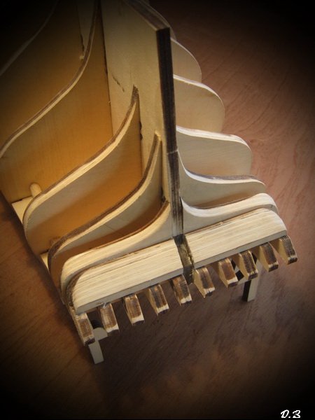

Antes de empezar el forrado del casco hay que preparar las cuadernas
Las fotos :
Colocar y pegar los refuerzos de proa Lijado de los cantos de las cuadernas ( popa / proa ) Para afilar las tracas ... 2 reglas de acero inox ( 500mm x 2) 3 tournillos con tuercas " mariposa " y el asunto esta arreglado
