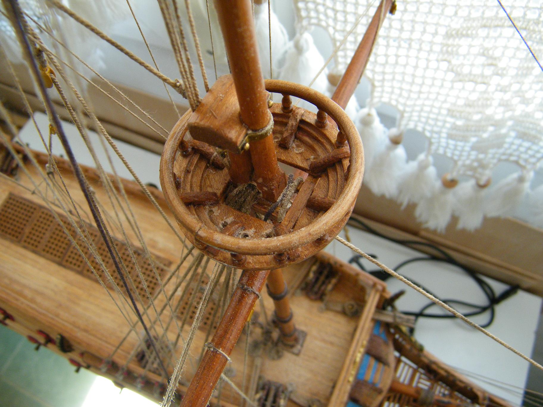

Hice las cofas sin tener en cuenta que depués tendrían que pasar a través de ellas muchos cabos.<br />¡Lo que me ha costado hacer los agujeros una vez puesta la arboladura...!! Y, además, mal hechos.

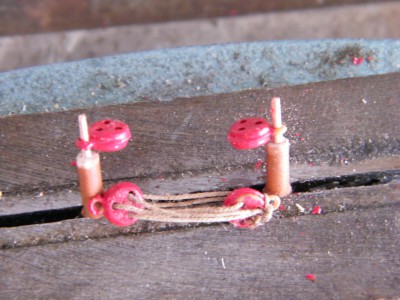

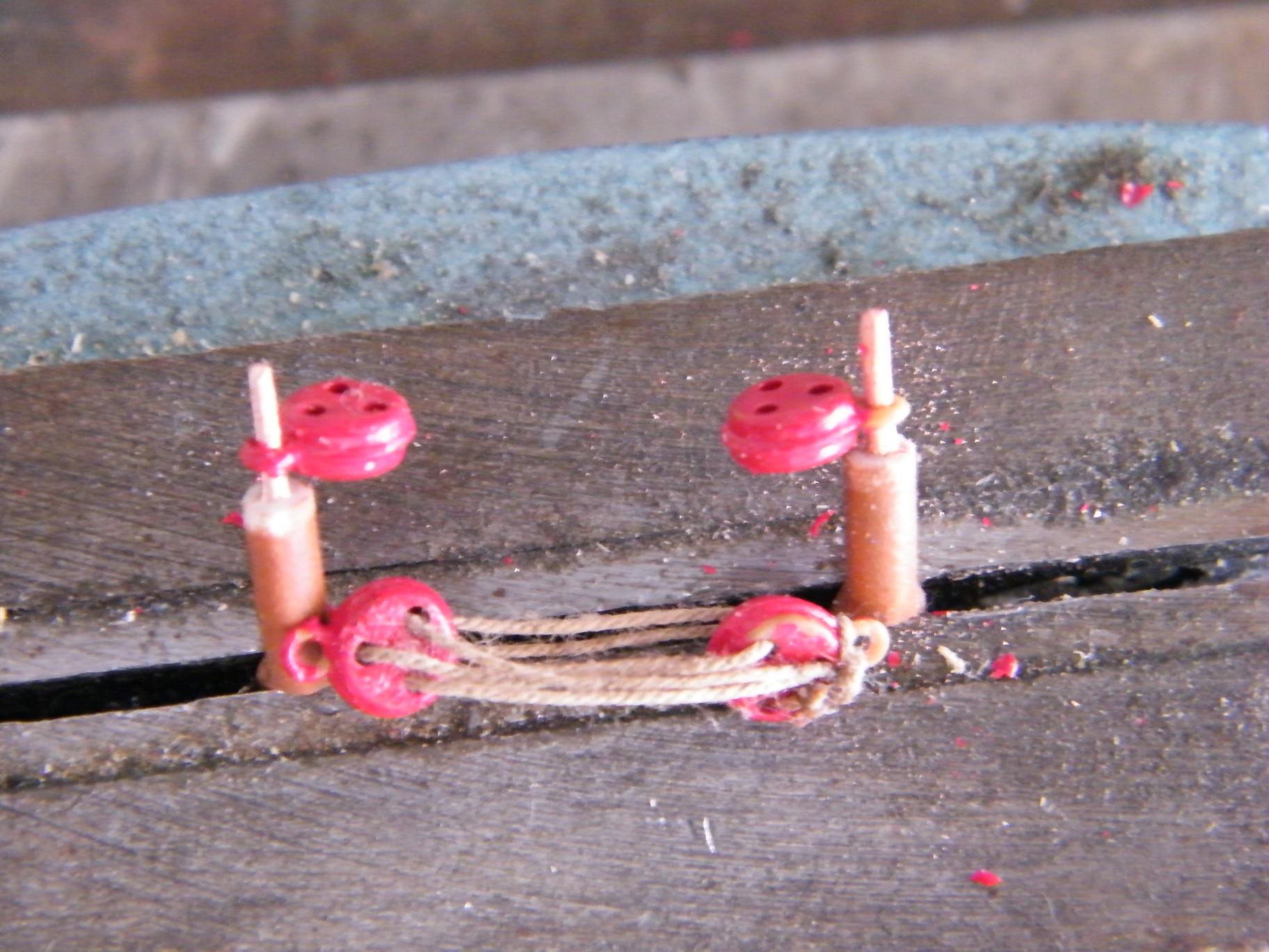

Para colocar los cabos en las vigotas más pequeñas, me hecho este &quot;invento&quot; las colocaré en las cofas ya con sus cabos puestos. Luego les pondré los obenques.
Para colocar los cabos en las vigotas más pequeñas, me hecho este "invento" las colocaré en las cofas ya con sus cabos puestos. Luego les pondré los obenques.

hola nirvana: como siempre pendiente de tu vasa, las vigotas son de plastico ?, bienvenido al redil otra vez, jajajaja. saludos :D :lol: :oops: :roll: carlos.

En cuanto a las vigotas, sí, son todas de plástico. Imagino que como luego van pintadas de rojo no les importa hacerlas de plástico.
No sé cuántas llevará el tuyo; pero este lleva 49 pares a cada lado, o sea 196 vigotas. Me imagino que tu Soleil también irá bien cargado.
Soy muy aficionado a pintar con spray en cuanto puedo y, en este caso, asi pinté las vigotas. No se me taponaron los agujeros; pero la pintura se ha descascarillado y la tendré que repasar a pincel cuando esté terminado. Aunque desde luego cuando son de madera los nuditos...también se las traen.

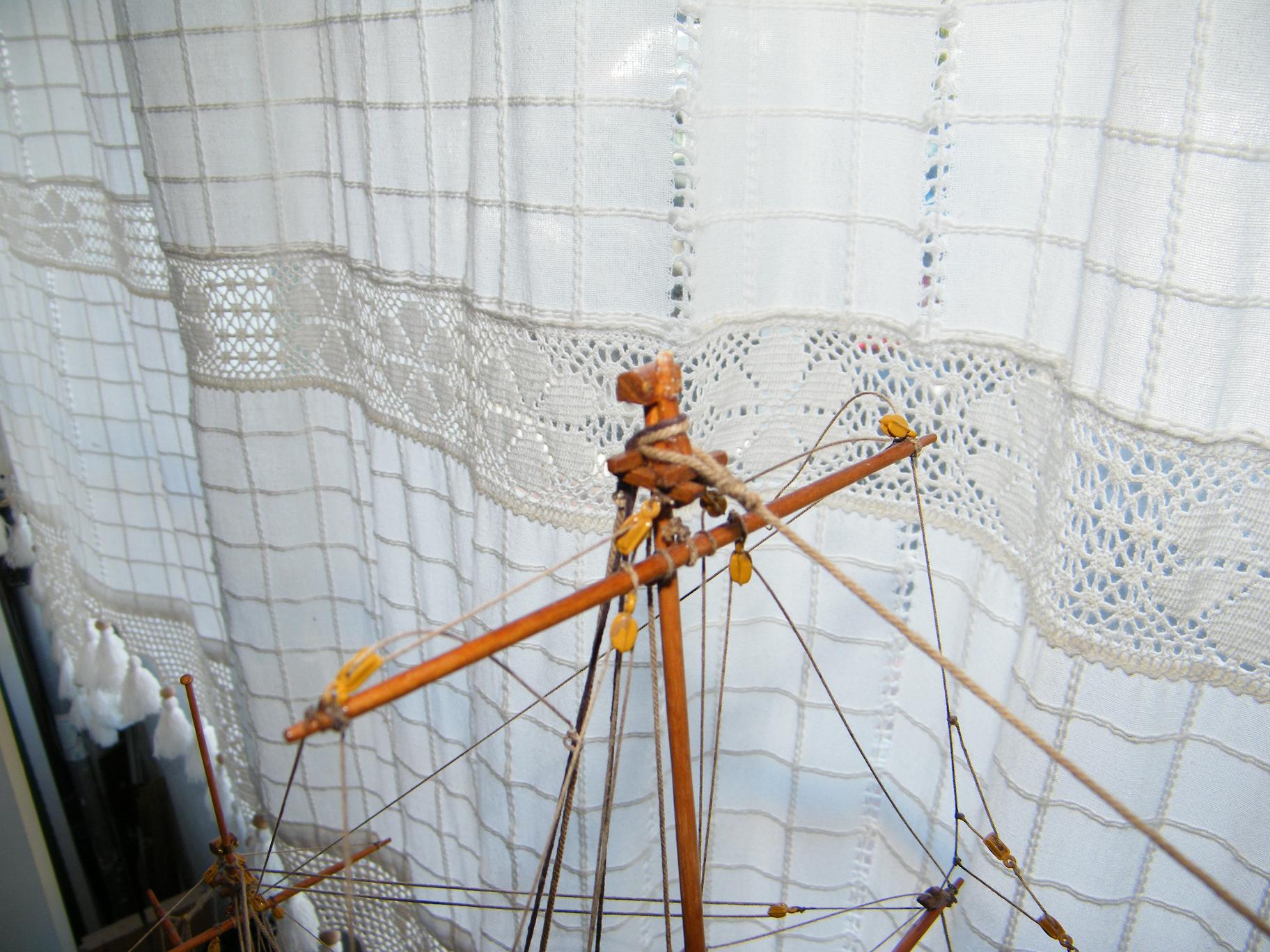

Hoy lo he levantado para apretar los 2 tornillos que lleva debajo de la peana....la perilla ha tocado el techo del garage y el mastelerillo roto. A ver que parida le hago ahora, que están palos y cabos terminados....je,je,je...me lo paso en grande, je,je,je...

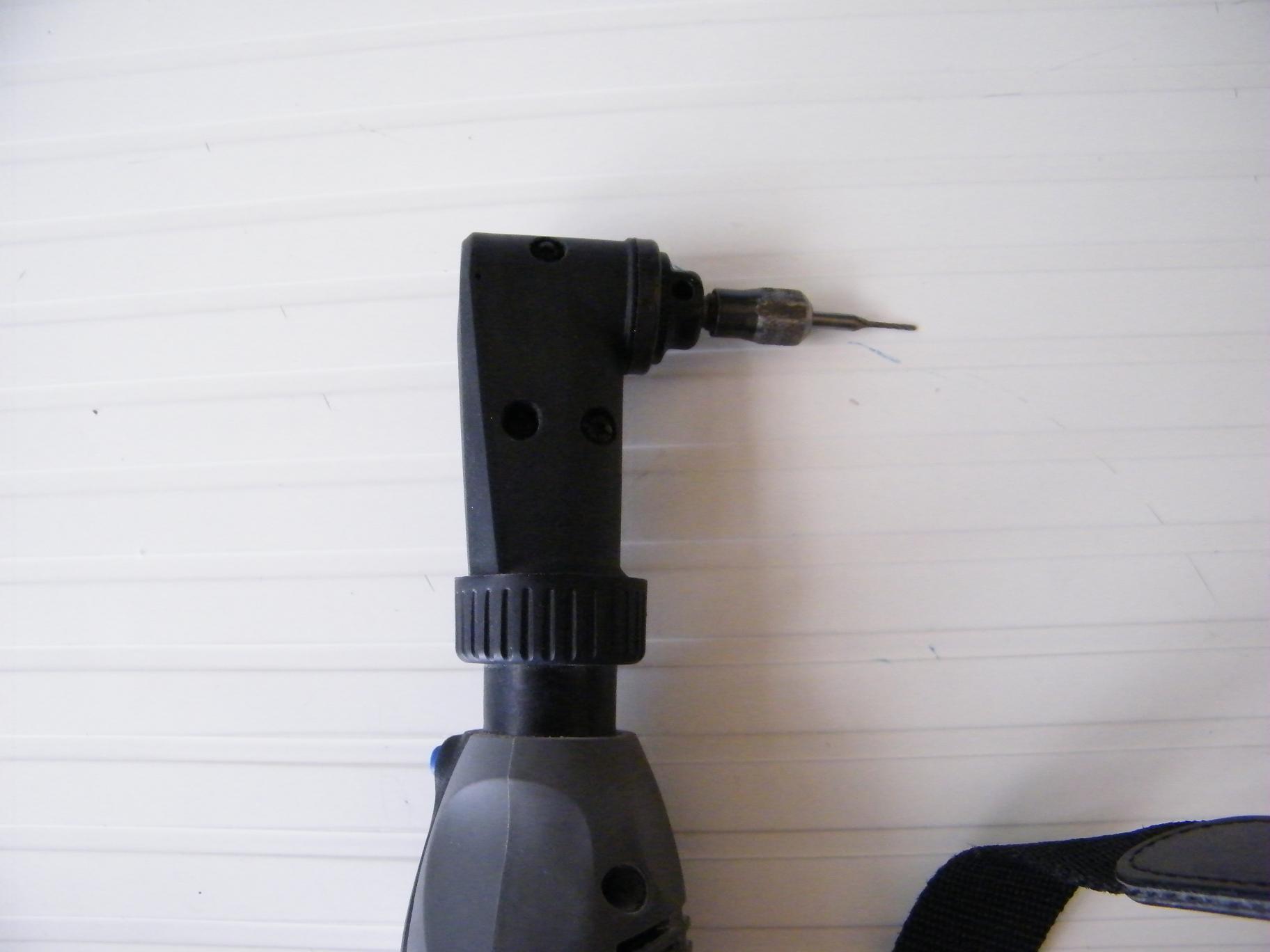

Ayer se me olvidó enseñaros una herramienta que considero muy útil.
Es el "taladro acodado" para la Dremel. A mi me ha hecho muy buen servicio.
Es un poco más ruidoso y se calienta bastante; pero va bien.

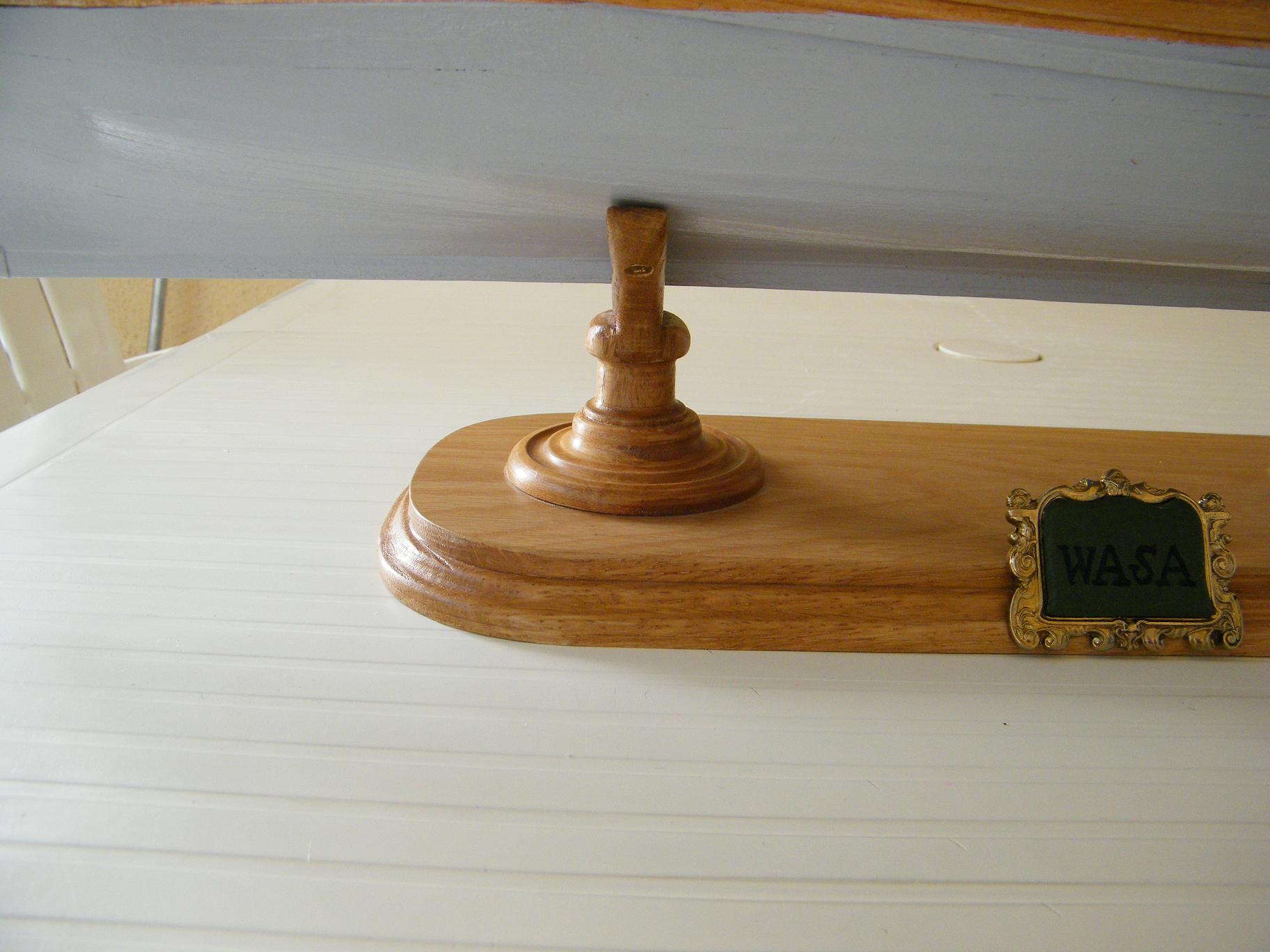

En cuanto a ti Leopoldo, lo primero saludarte y después decirte que ayer, en casa, éramos 2 ...el mastelerillo roto estaba junto a la peana...pues ha desaparecido, he buscado por las basuras, por dentro de la aspiradora y..... Ya he hecho uno nuevo que estoy tratando de adaptar sin demasiado lío. Lo he hecho de haya. Veremos.
En cuanto a la caoba no te preocupes, no tengo prisa, aun me queda Wasa para un buen rato.
Saludos a ambos.
Nirvana
Mensajes: 695
Re: Un Wasa, tropezón a tropezón...
Mensaje por Nirvana »

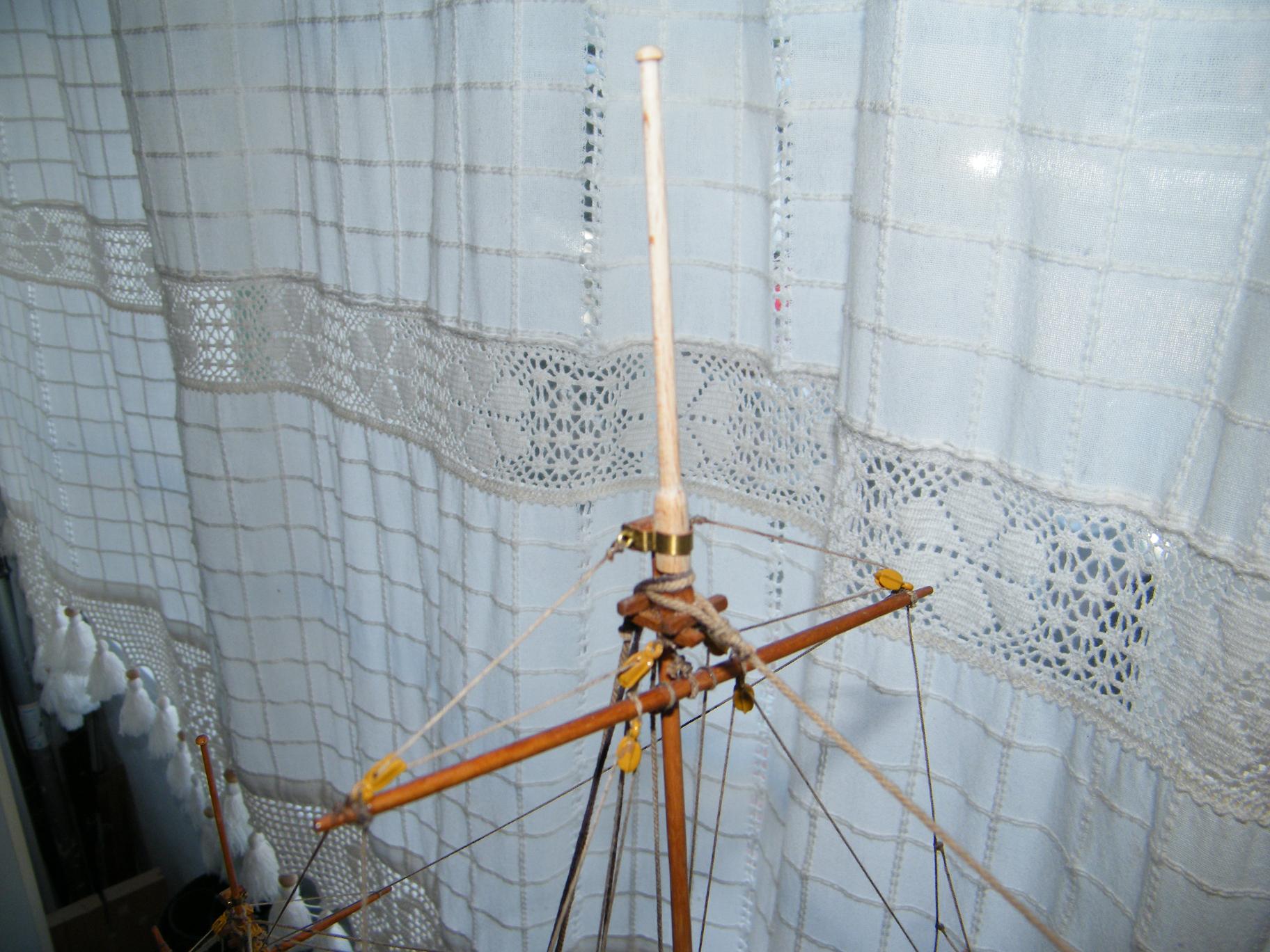

Bueno, os muestro el tropezón y la solución.
Me falta teñir y barnizar.
Por cierto, del trozo roto no he sabido nada más.
En la base del nuevo mastelilo es donde está aplicada &quot;la solución casera&quot;.
En la base del nuevo mastelilo es donde está aplicada "la solución casera".

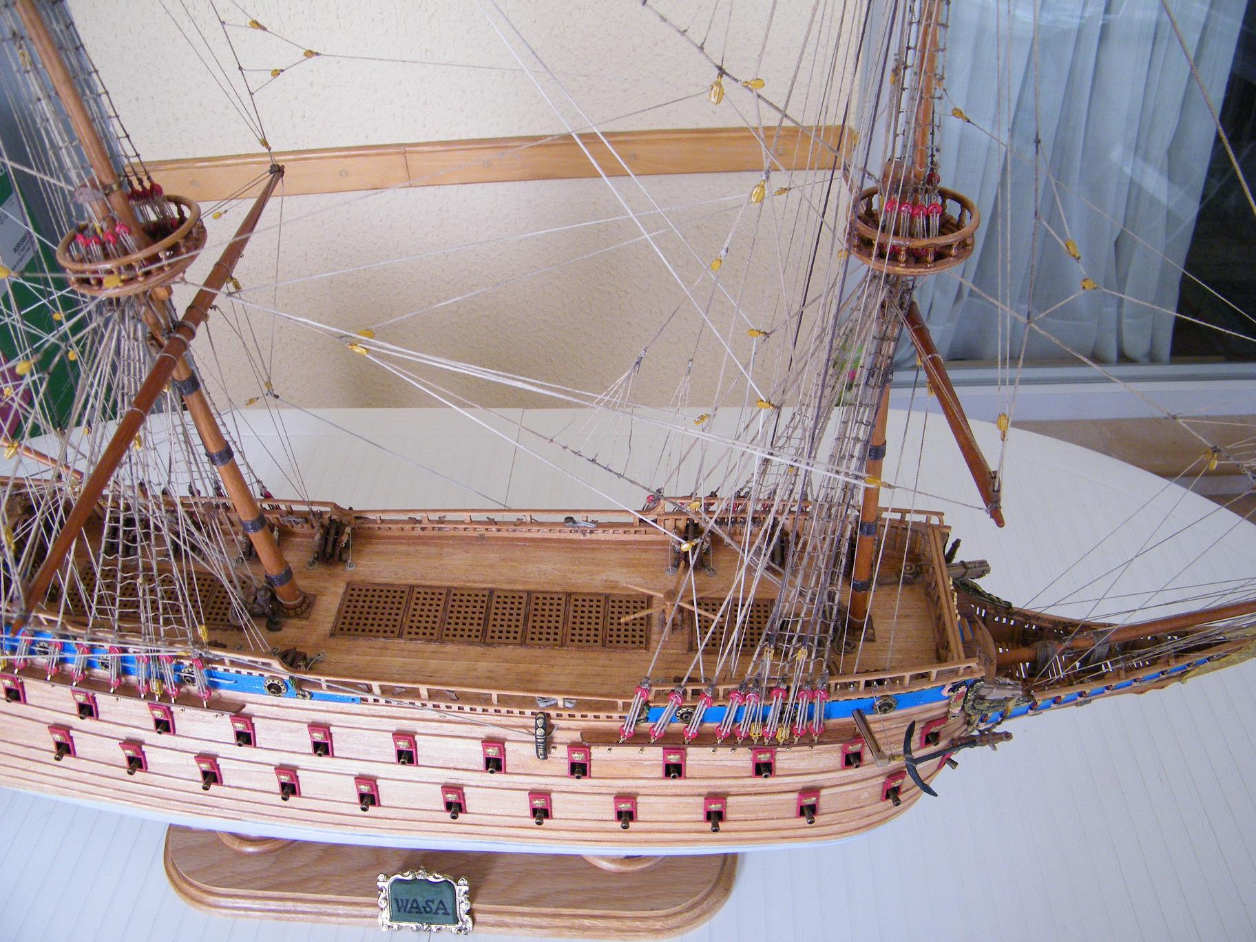

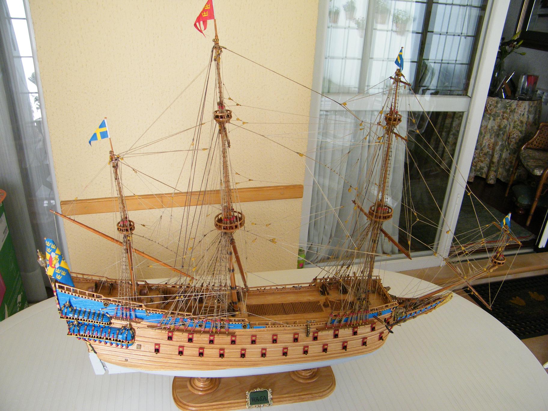

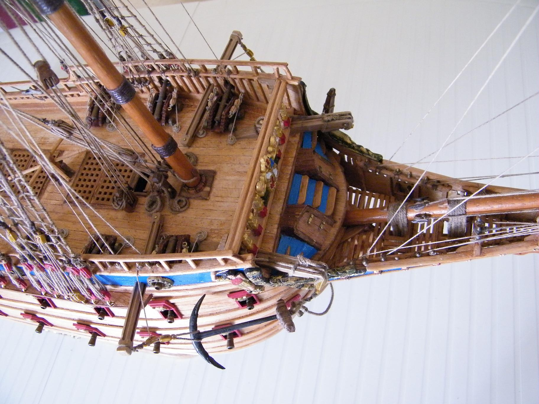

Bueno, pues después de algo más de 3 1/2 años de haberlo comenzado lo he podido terminar.
Podéis comentar todo lo que querais sobre él; pero os adelanto que no le voy a cambiar nada...¡He terminado tan hartito que no pienso hacerle nada más!
Y ahora el último tropezón...¿Dónde metemos a este leviatán???
GRACIAS a todos los que habéis mirado este hilo y más a aquellos que con vuestros comentarios me habéis animado a seguir y terminar.
Saludos y...¡NO os animéis a hacer un barco tan grande....!

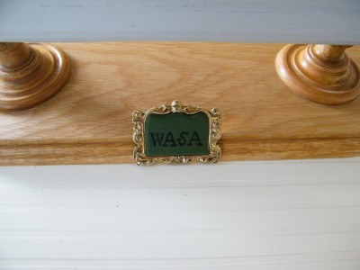

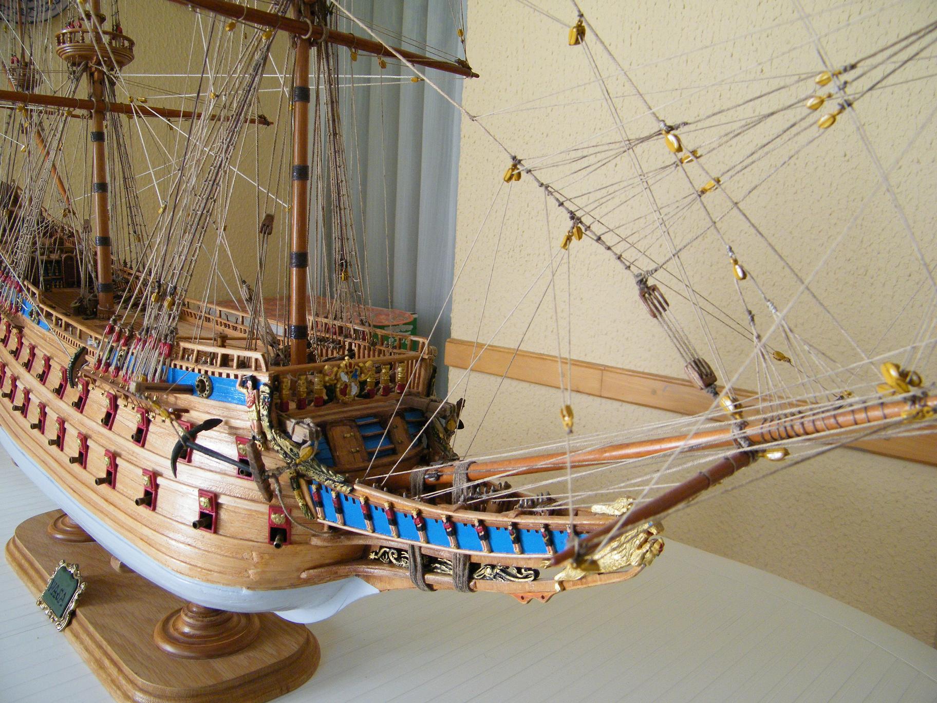

Podéis ver que el nombre a sido hecho muy manualmente...

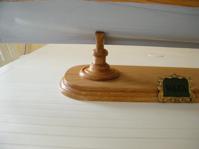

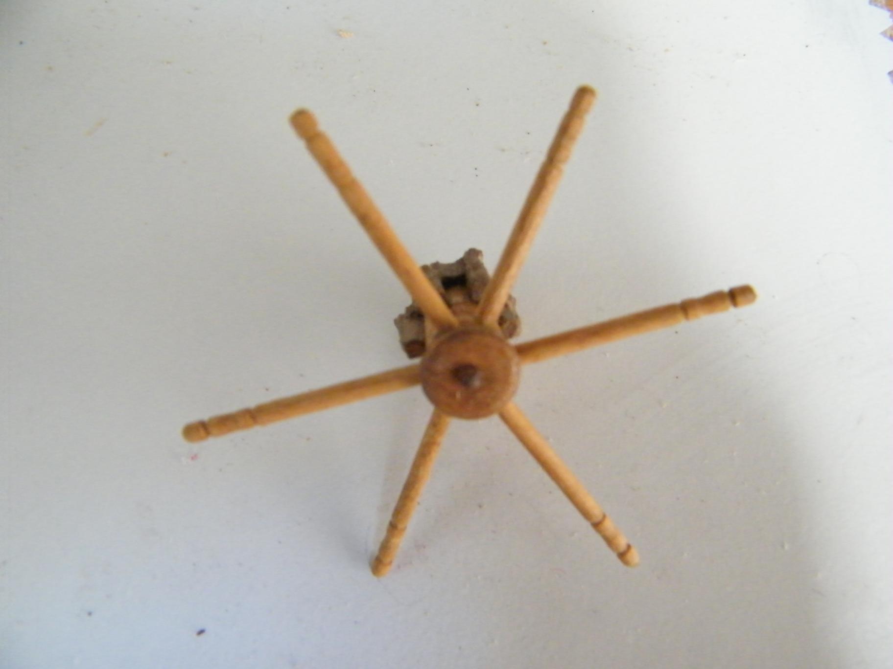

Una de las cosas con las que disfruté fue haciendo estos soportes al torno.<br />Fijaros que se ve la cabeza de un tornillo. No me fiaba de tenerlo solo encolado.
Hay que reconocer que es bonito y causa buena impresión.

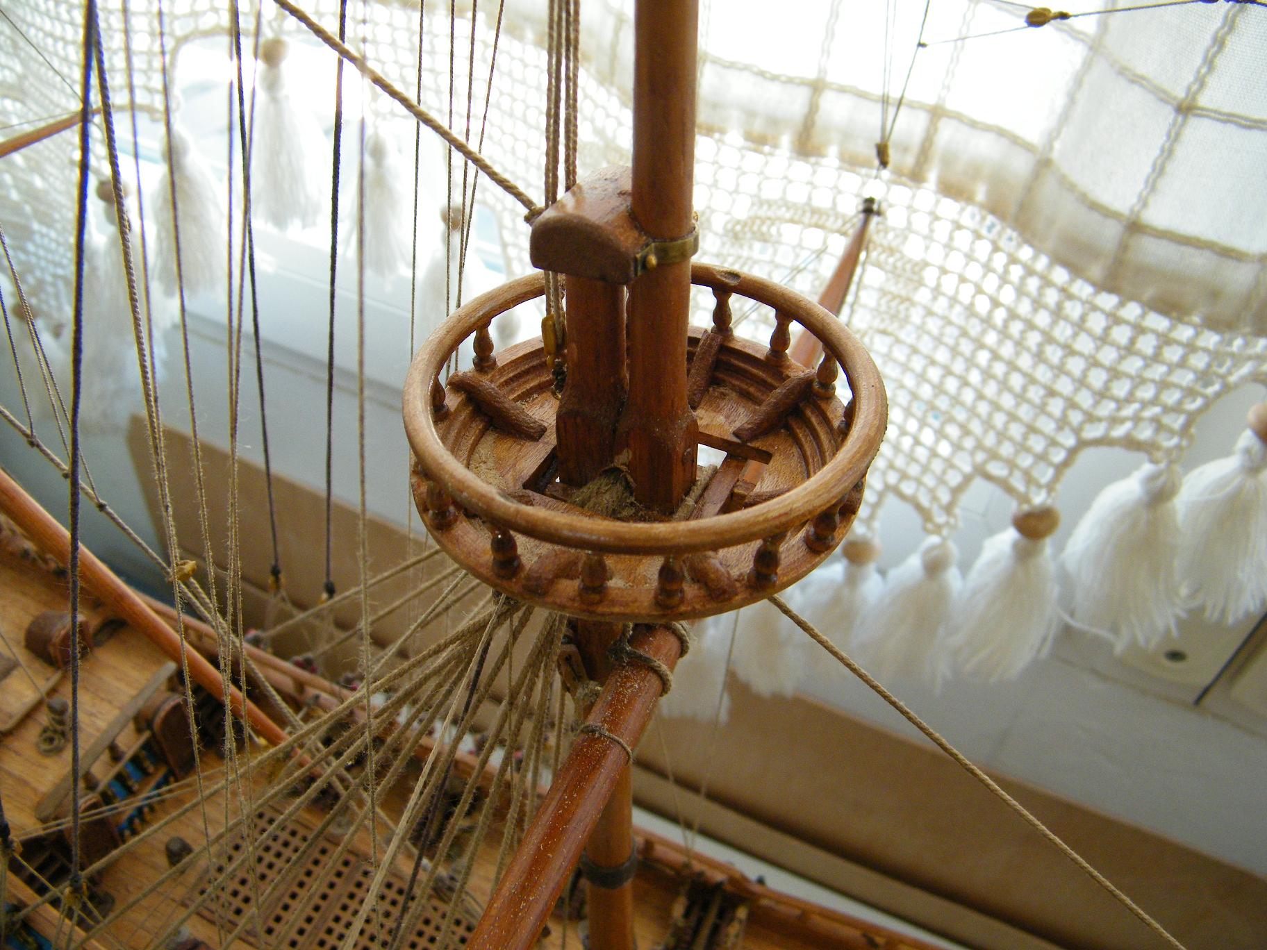

En el original, parece que las cofas no llevaban barandillas. A mi me pareció que quedaba más bonito si se las ponía. Y como me gusta tornear...

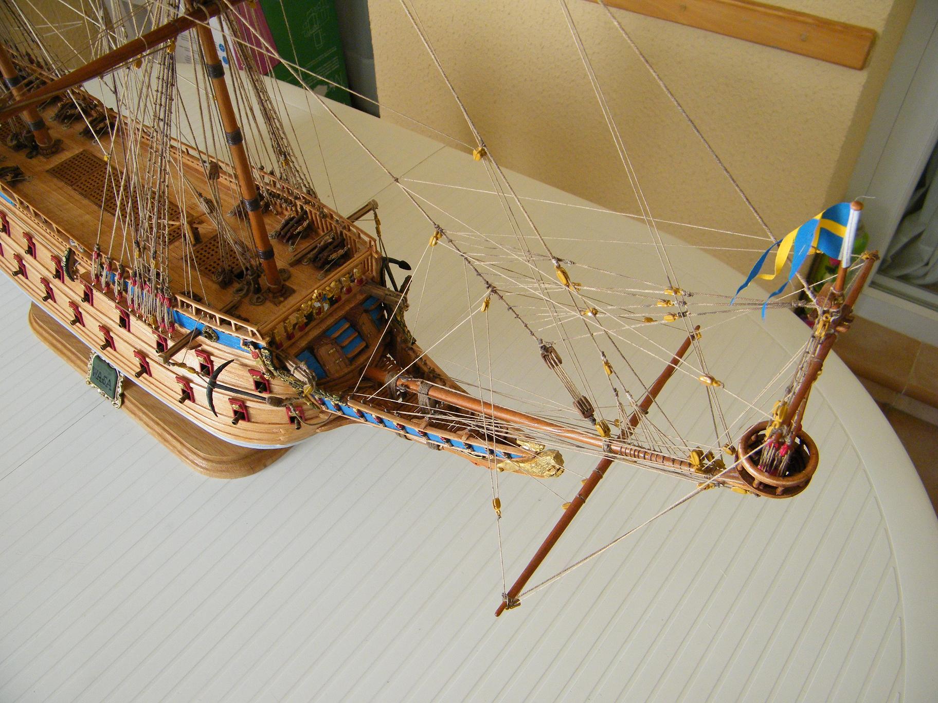

Cuando tenía puesta como la mitad de la jarcia me di cuenta de que no había encerado los cabos y tenían mucho repelo. Quemé algun cabo, ya puesto...hasta que uno me salió ardiendo.
Si no se quiere correr, la verdad es que te puedes entretener mucho....

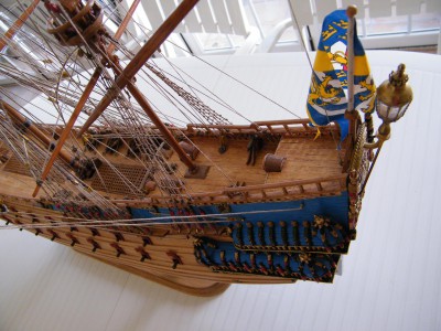

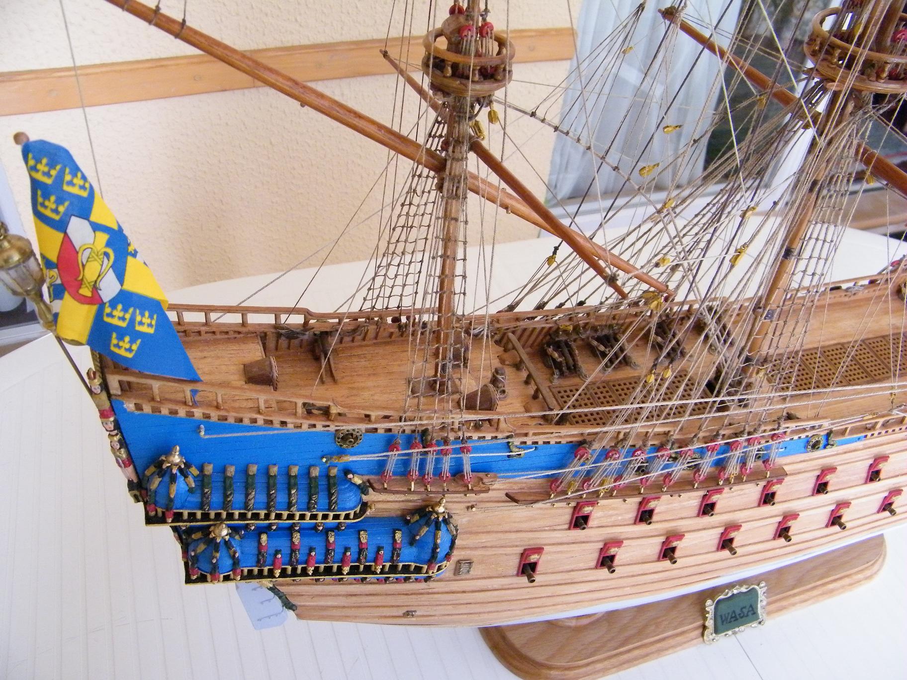

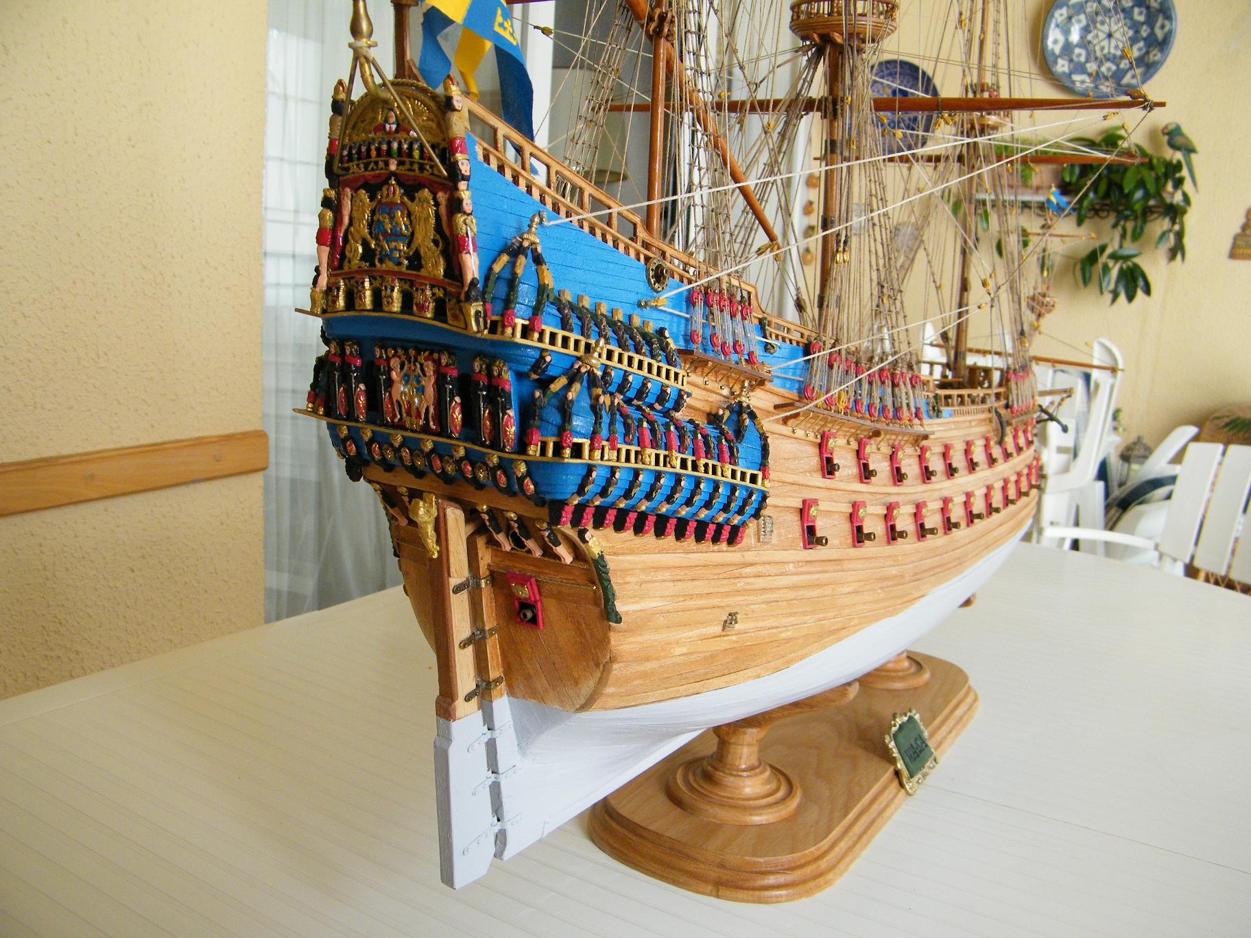

La parte del beque es muy llamativa. Lleva mucha decoración.

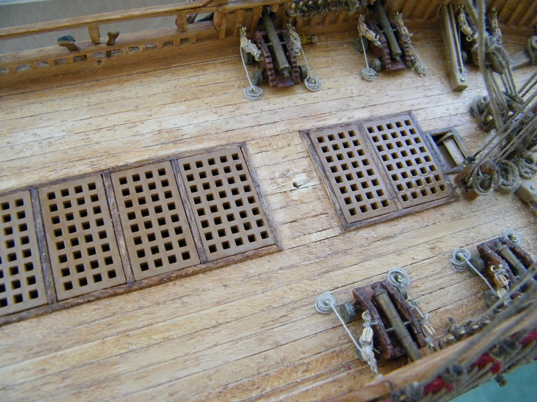

Ya comenté que todas las figuras son de plástico (las de Billing Boats) que tuve que pintar. Las que me dió mi amigo Pira, de Corel, son de estaño; pero están muy mal fundidas.
Ya dije que envejecí los cañones con desatascador. Pero el problema es que se siguen oxidando en color verde. Un poco de aceite para la oxidación.
El fanal me gustó mucho como quedó.
