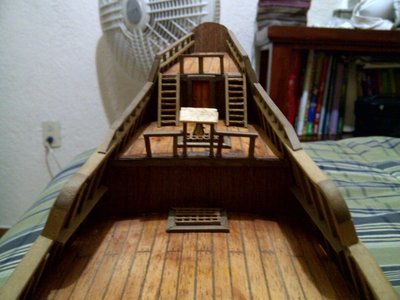

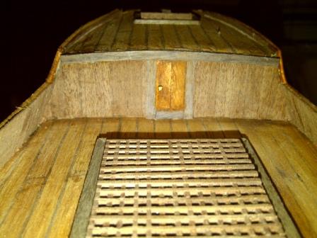

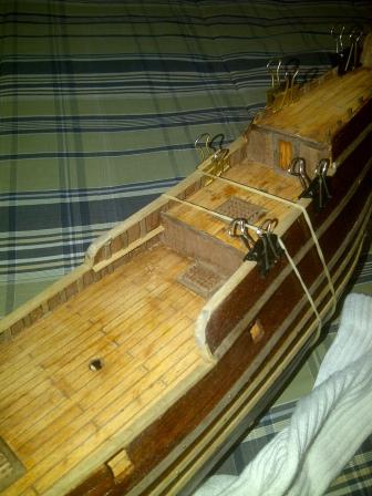

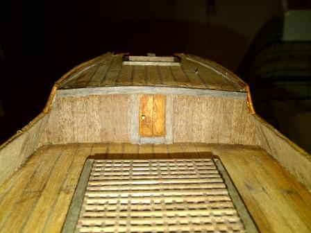

Elaborando la puerta del castillo de proa y popa

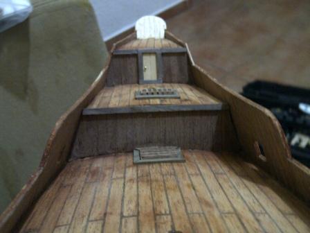

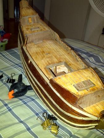

Re: Mayflower de A.L.

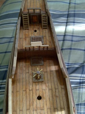

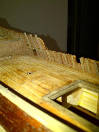

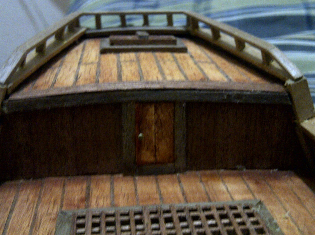

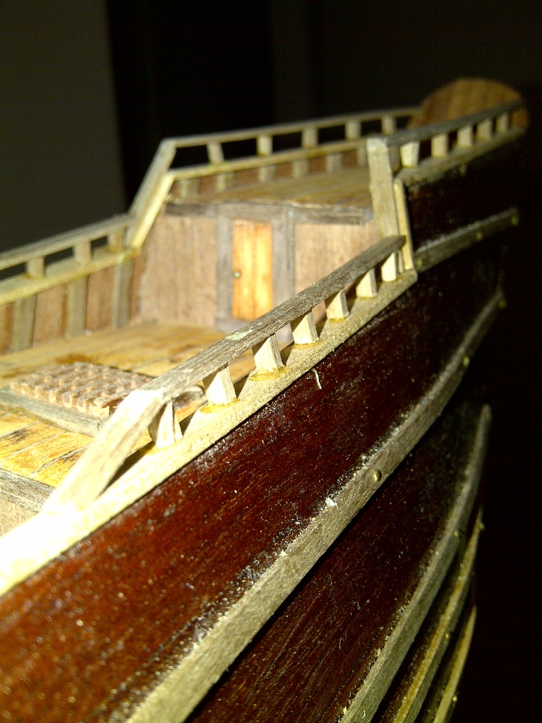

Con algo de trabajo, los avances son pocos, pero al dia de hoy asi esta

hola sergio: te esta quedando bien, despacito se llega lejos,saludos

Buenas noches Sergio, fantasticos avances, te sigo.

Gracias, la verdad que esto 2 modelos son mis centros de aprendizaje, poco a poco y con los consejpos del foro, uno agarra colmillo, saludos

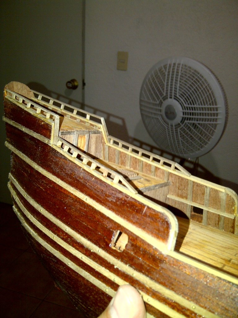

Buenas noches Sergio, excelentes avances.
Un saludo, Manuel.

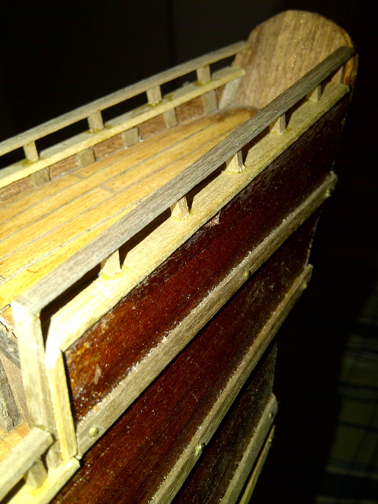

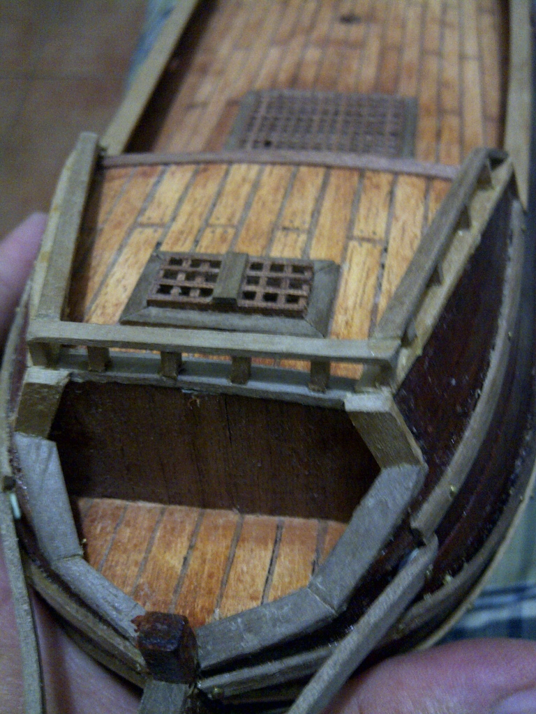

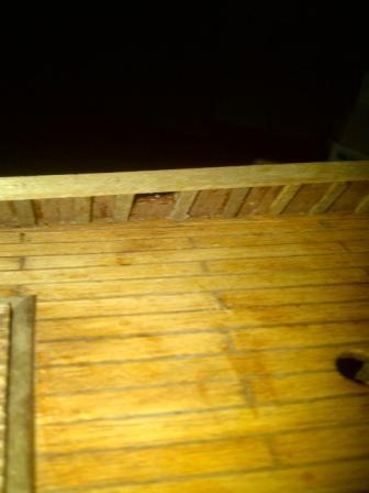

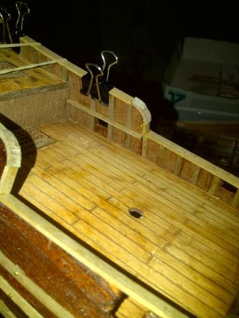

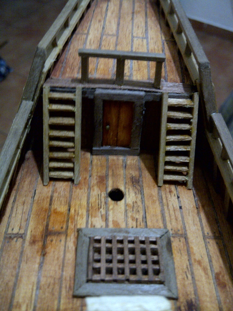

Anoche termine de realizar los barandales de las cubiertas de popa, estos si me costaron trabajo, ahora darle una limpiada con agua tibia para retirar manchas y a seguir.

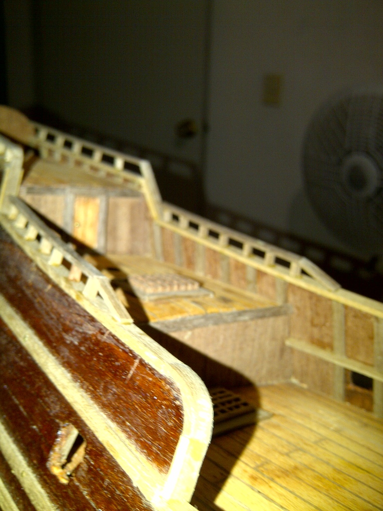

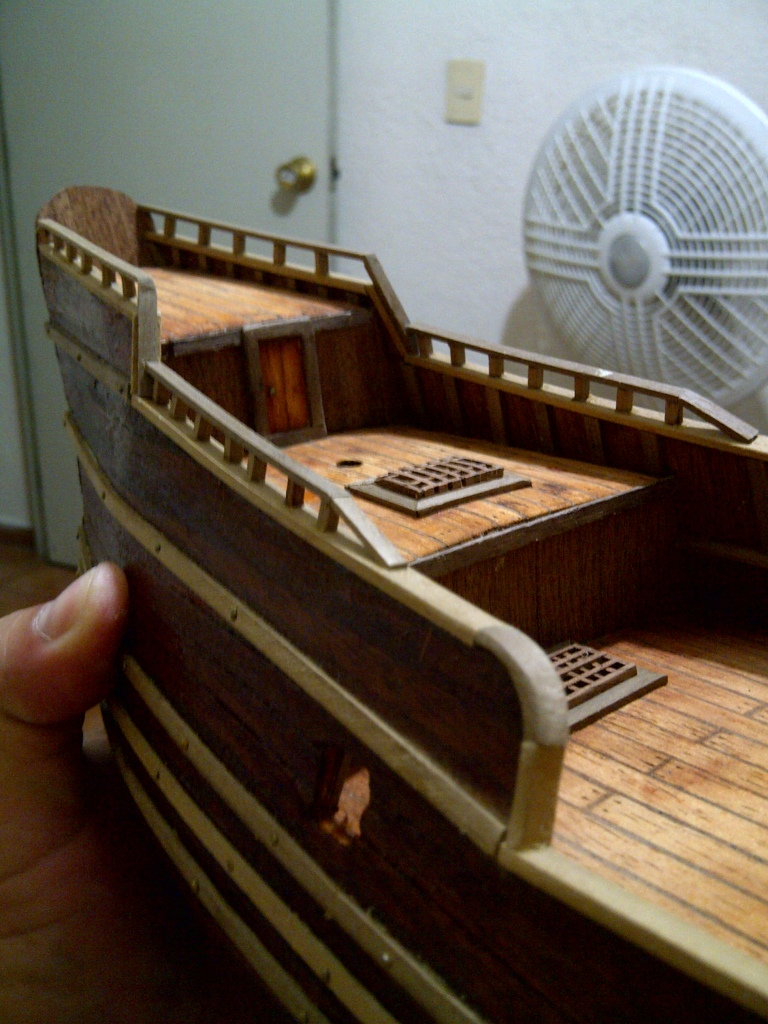

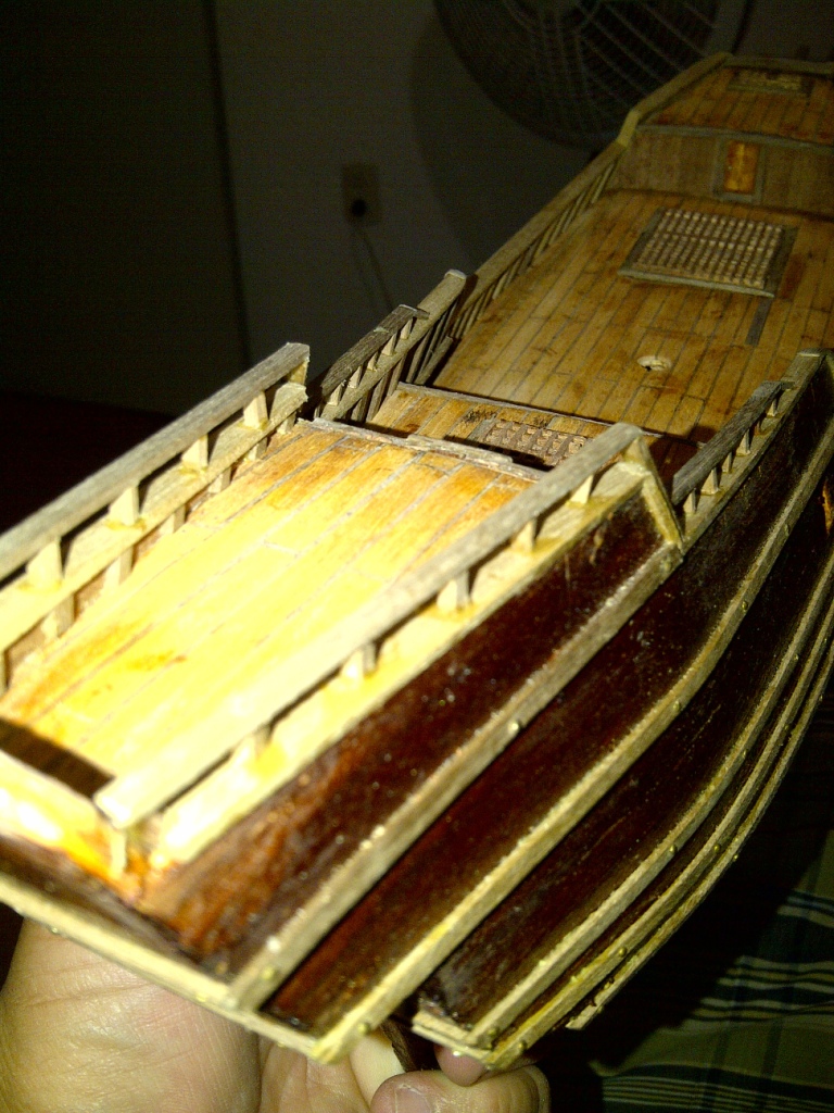

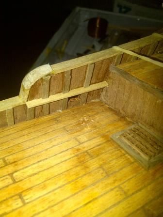

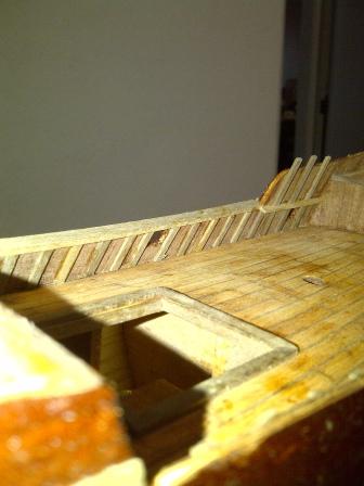

terminando los barandales del castillo de proa

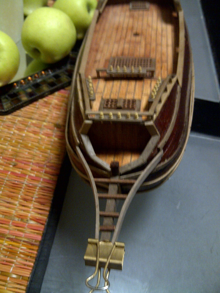

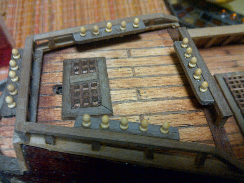

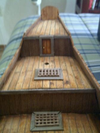

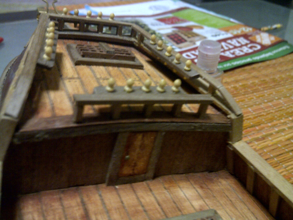

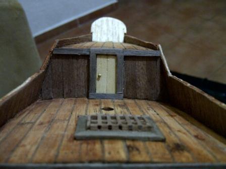

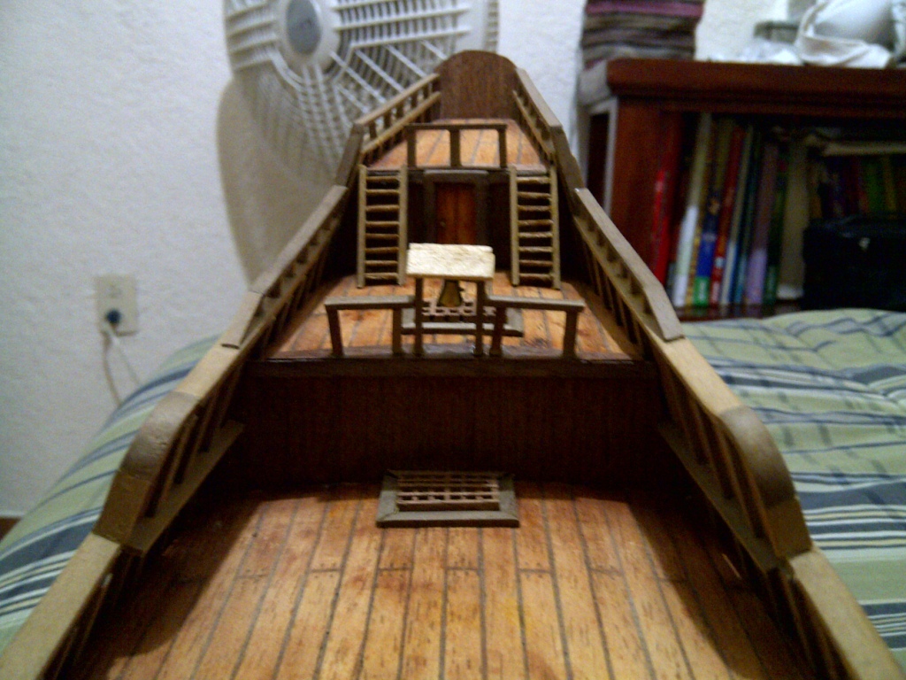

Colocando el barandal del castillo de proa y las cabillas.

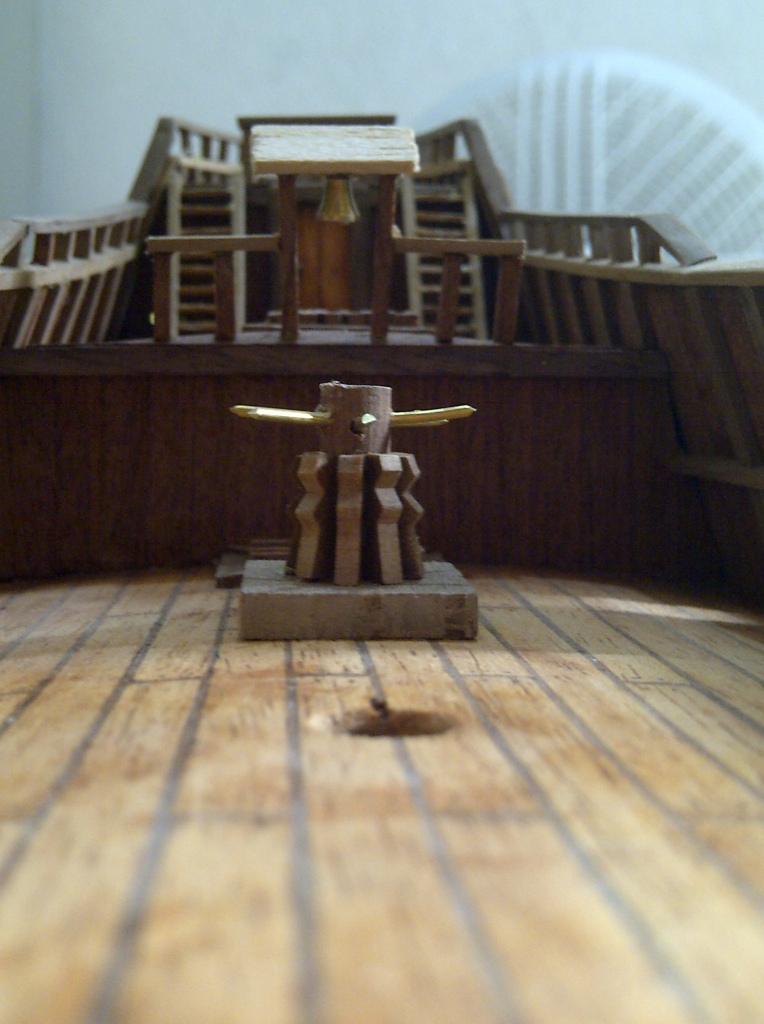

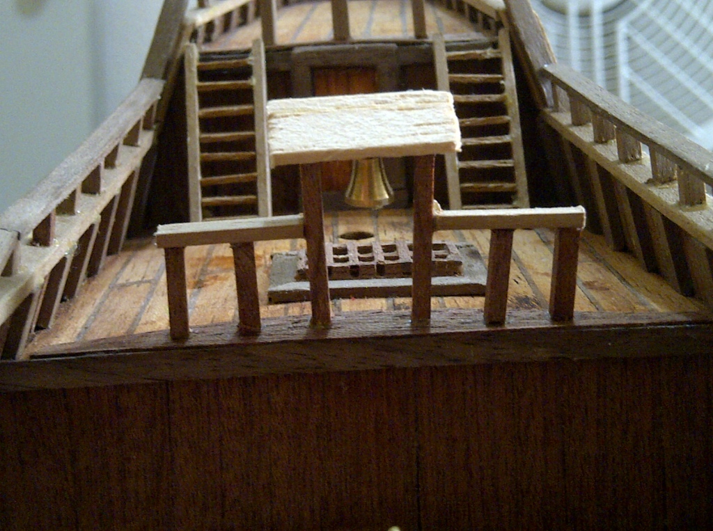

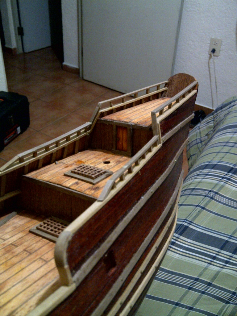

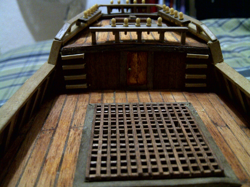

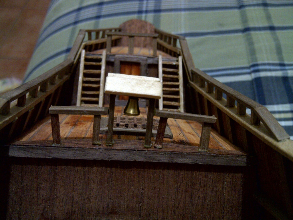

Colocando escaleras y la campana.

- Mensajes: 1178

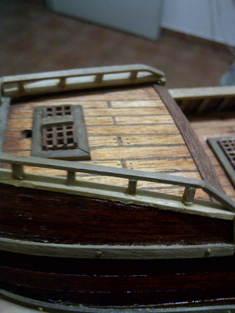

hola sergio : lo llevas muy bien, aunque creo que mas un poco aprisa sin fijarte en detalles ,no se si te fijaste que las columnas de la campana una es mas larga que la otra, y las barandillas a los lados los postes estan ladeados, no estropees un buen trabajo por detalles faciles de reparar, perdona mi critica pero creo que puedes hacerlo mejor. saludos
carlos.
- Sergio.Baez
- Mensajes: 202
- Registrado: Vie May 25, 2012 3:53 am
- Ubicación: Veracruz Mexico
hola Carlos, adelante con las criticas esas son la buenas y ayudan con el aprendizaje, ya lo note y estaba trabajando en la reparacion, asi quedo.
Como lo he dicho, soy un apreniz de la madera y estoy abierto a que me ayuden con todo lo que ustedes ya saben, gracias por ser tan abierto.

- carlosys
- Administrador Web
- Mensajes: 2184
- Ubicación: Tarragona
Bien hecho Sergio. Es preferible dar un pasito atrás para luego estar satisfecho con el resultado.
Otro consejo que yo te daría es que "uses" de la lija. A todas las maderas que pongas yo les daría una pasada de lija de grano fino para matar los ángulos, tanto los longitudinales como los finales. Piensa que en la realidad, los pasamanos, barandillas, columnas, etc... no son angulosos sino que tienen un poco de forma redondeada.
El pasar una mano de lija le da más finura y naturalidad a los acabados.
Adelante que lo llevas muy bien.

- Mensajes: 1178
fantastico sergio, mucho mejor, va quedando muy bien ,hazle caso a carlosys veras como mejora. saludos
