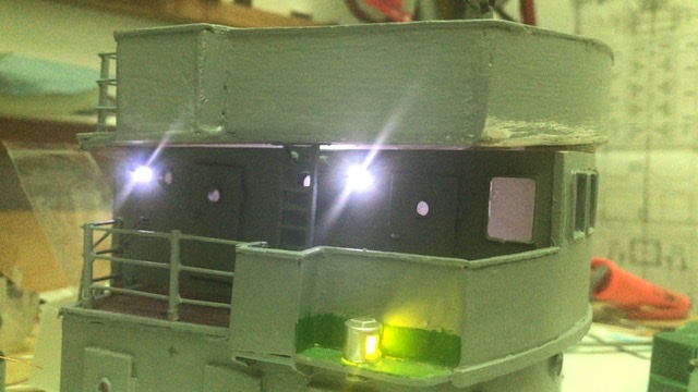

foto 3
a la espera de los led
Saludos: Salvador

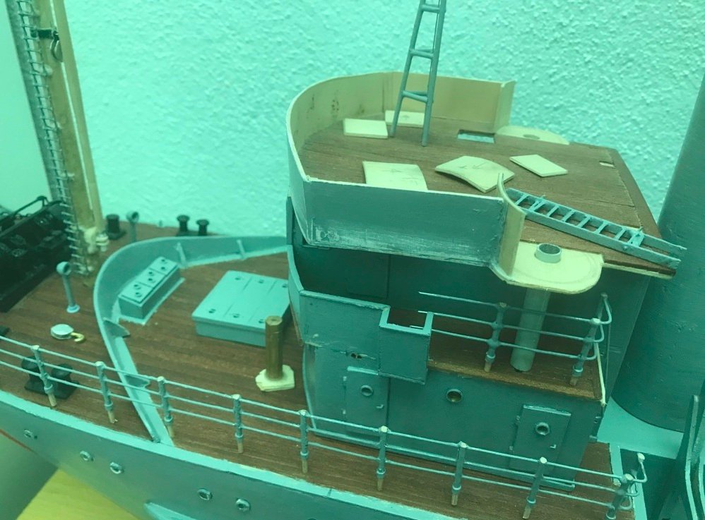

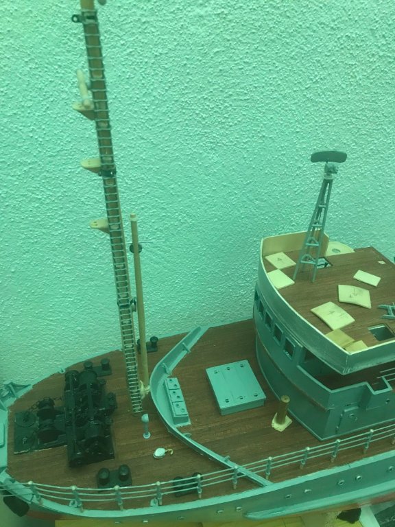

El mástil son dos pinceles redondo de los chinos, cortados en dos partes para que termine en disminución como marca el plano

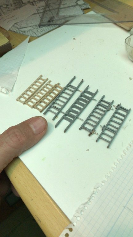

La escalera del mástil hecha con un tejido plástico, (para mi imposible soldar)
Saludos: Salvador

Algunas escaleras repetí y descarte por no ser los peldaños iguales, pero por lo demás sigo animado
Saludos: Salvador
asesorplaza1
Mensajes: 209
Registrado: Jue Ene 24, 2019 6:51 am
Ubicación: Cuenca
Re: Remolcador BELIER
Mensaje por asesorplaza1 »
Buenos días, un truco muy bueno el que has usado para la escalera del mástil, si señor, estas haciendo un trabajo muy bueno, sigue si que con un poquito mas ya lo tienes.

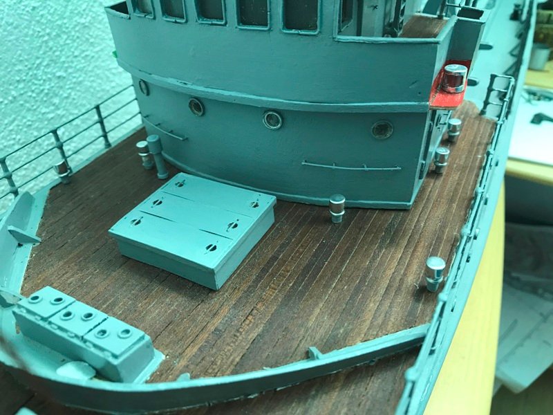

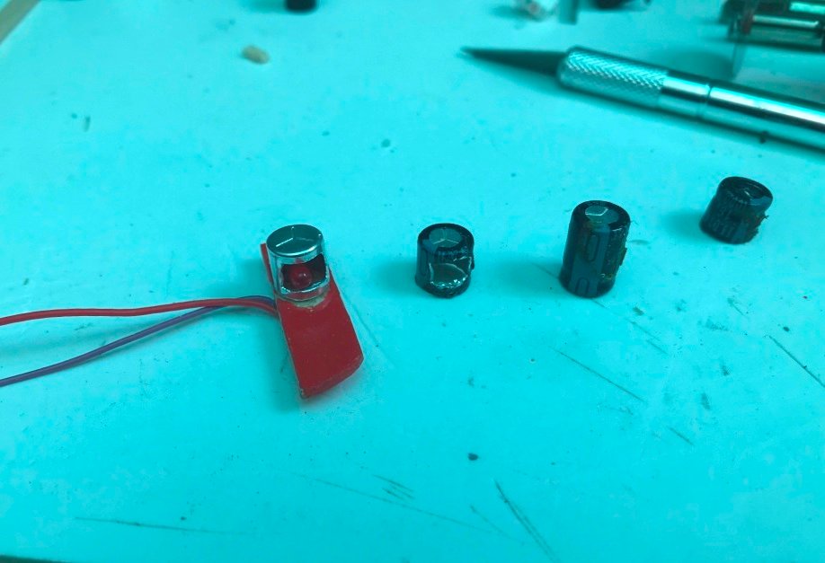

Sigo con la tarea, como veran tengo muchos frentes abierto y terminados a media, debido a tener que exprimir el cerebro para crear cada pieza, y así una vez terminado no se sepa con que esta hecho. estan luces estan con unos capacitores de 8mm que recicle y el cristal una tirita del plástico donde vienen las brocas.falta terminar de pintar.
Última edición por salt67bp el Sab Mar 23, 2019 12:29 pm, editado 1 vez en total.
Saludos: Salvador

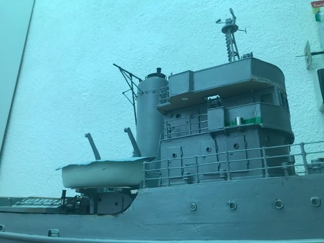

2
Saludos: Salvador

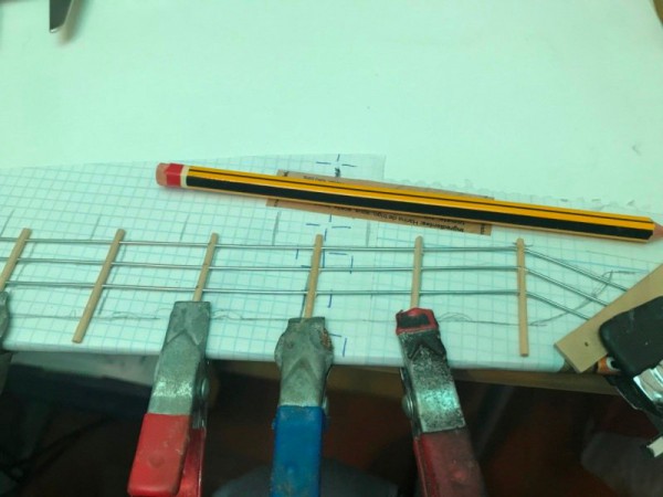

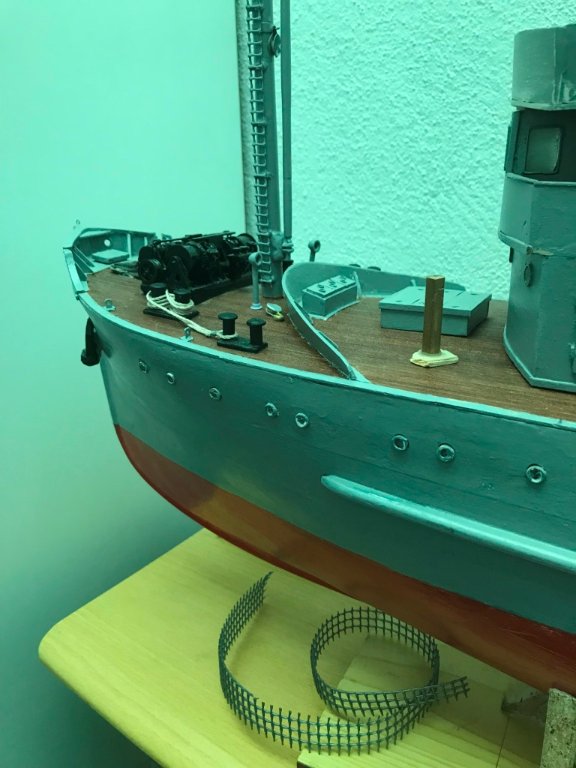

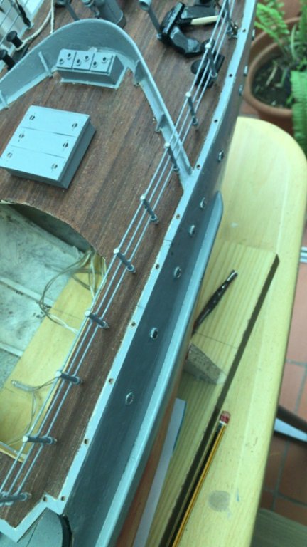

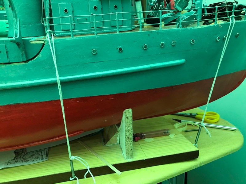

El tema de las barandas a sido todo una odisea, candeleros de 2mm con perforaciones de 1mm, uf
Saludos: Salvador
Mensaje por salt67bp »
pegado con epoxi ,muy rápido para que no seque..
Saludos: Salvador

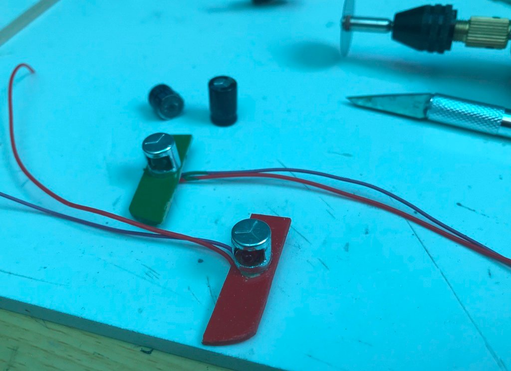

Otra cosa que realice con capacitores reciclados, los mas pequeños a falta de pintar y colocar.
Gracias por las visitas, aunque sean en silencio, se agradece...
Saludos: Salvador

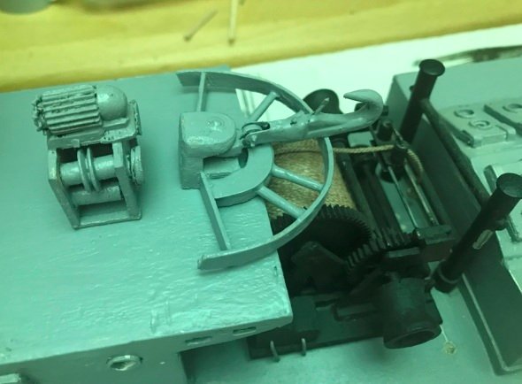

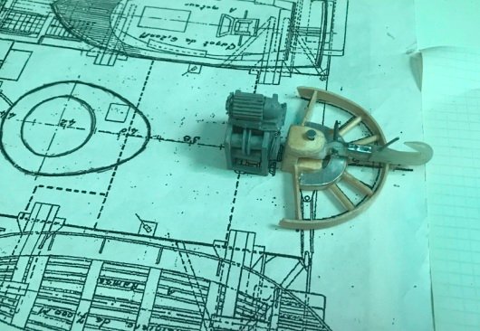

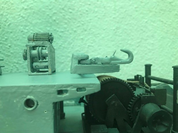

Después de echarle mucha imaginación y un gancho reciclado (que no se de que hera) a salido esto.
Saludos: Salvador
