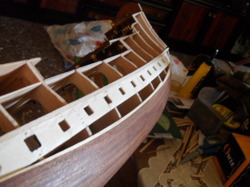

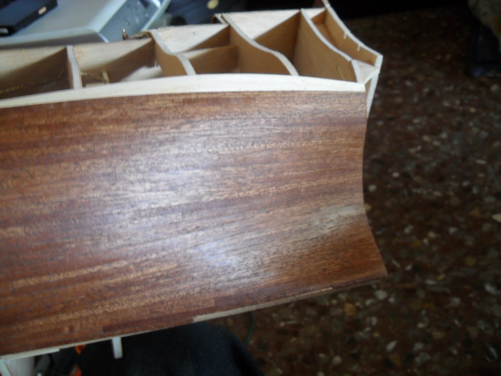

Se ve un trabajo fino y bien realizado. Que pegamento utilizas para pegar el segundo forro ¿

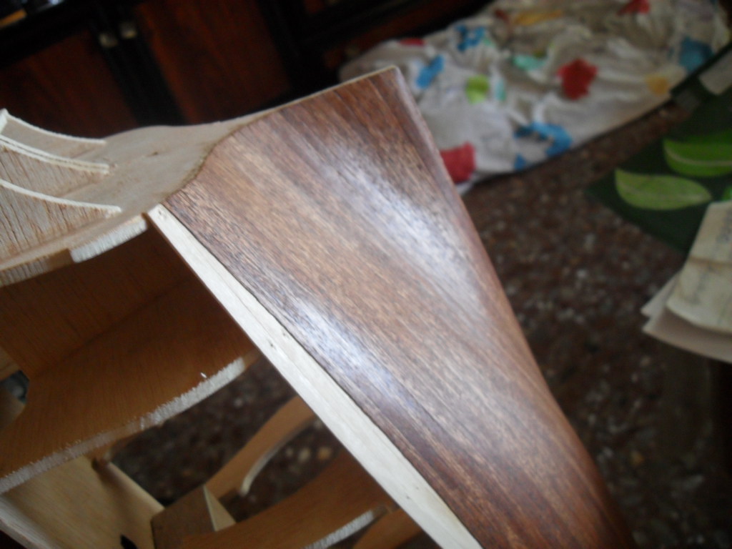

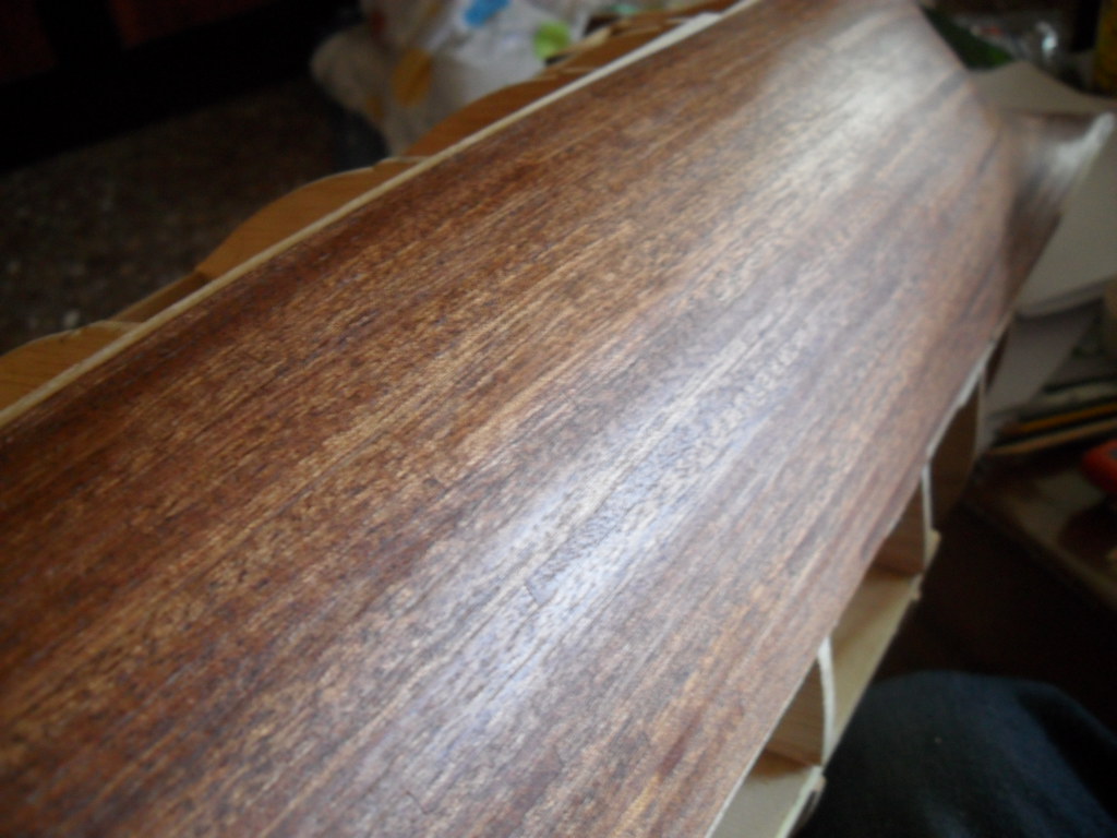

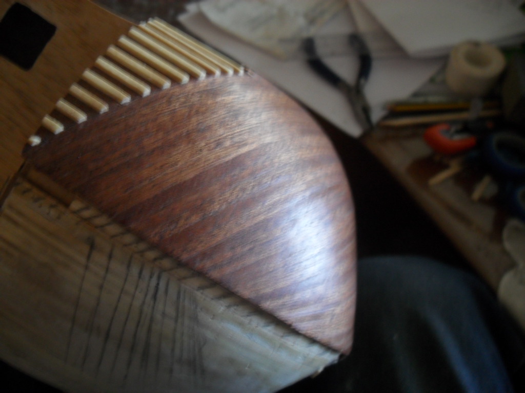

Bueno esta pequeña fase queda terminada con la aplicación de cera para madera que le da un brillo natural, ya que a mí no me gusta el barniz y prefiero mantener la madera lo más natural posible, sin más un saludo.

Te comento yo utilizo para él según forro cola blanca rápida 5min (ceys),encolo bien la pieza y mantengo unos segundos presionada la pieza y listo, cuando coloco la siguiente el sobrante que sale de la júntalo retiro y seguido sin perder tiempo paso la lija de fino, esto sellara la junta con el mismo polvillo de lijado que mezclada con el pegamento sella la junta, lo más importante es que la pieza este bien encolada ya que el sapelli chupa mucho y el sobrante siempre quitarlo antes de que seque, si no me he explicado bien me lo dices, un saludo

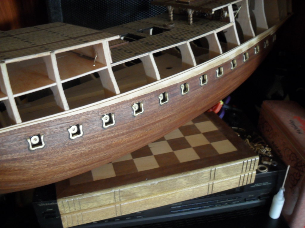

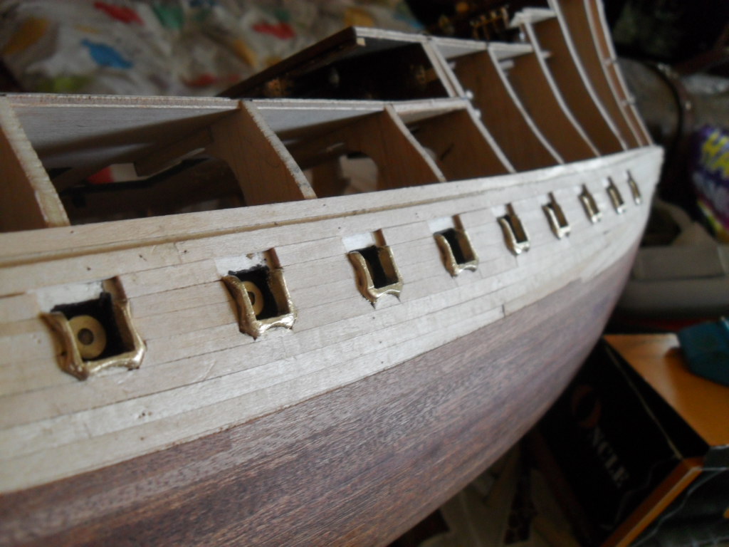

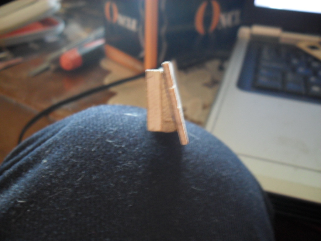

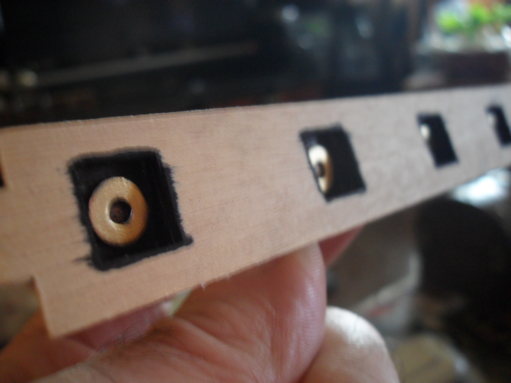

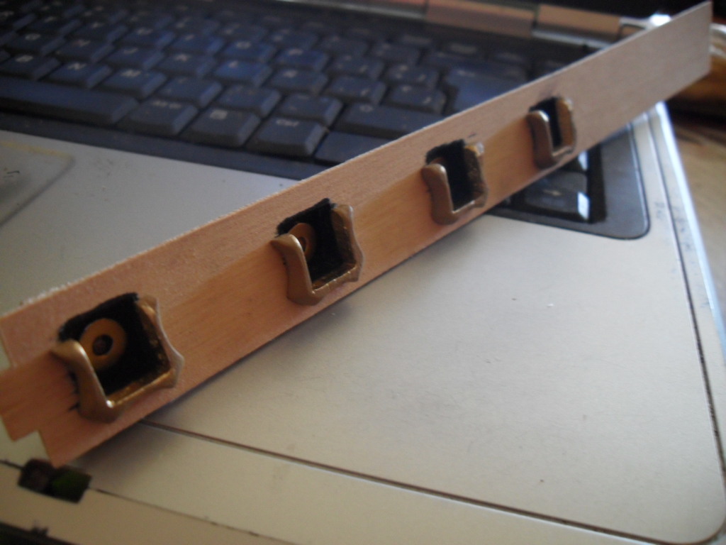

Bueno ya tengo algunos fascículos y puedo continuar con parte de las troneras, he colocado los marcos directamente al panel de la tronera en vez de colocarlos en el ultimo forro para darle más sensación de fondo, esto complica mucho el trabajo porque el primer forro y el segundo hay que hacer todas las terminaciones que tiene el marco, pero el resultado merece la pena, de momento esto, ahora continuare con la segunda fila con el material que tengo.

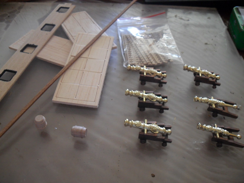

Bueno esta es una parte de la segunda fila de troneras la zona de popa ya que de momento no dispongo de las siguientes, en esta fila coloco las piezas modificadas para mantener un ángulo recto simulando la horizontalidad de la cubierta, de momento no la coloco porque como he dicho antes me faltan las otras dos partes.
