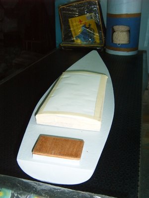

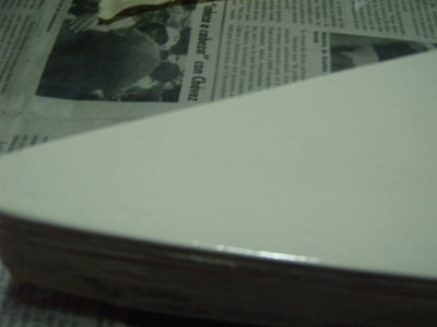

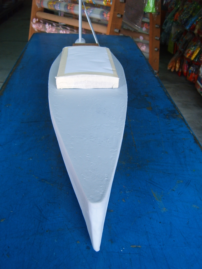

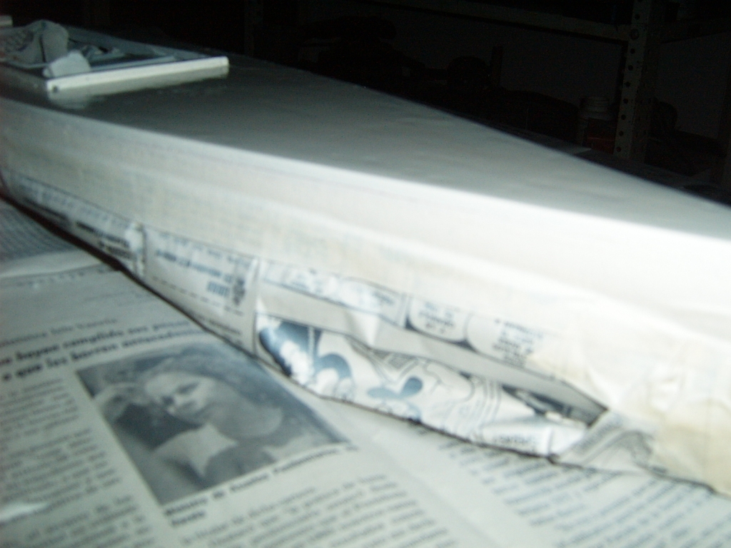

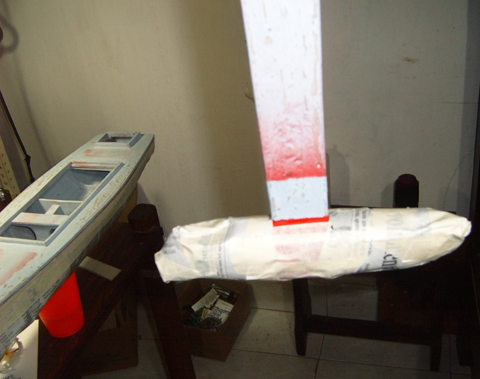

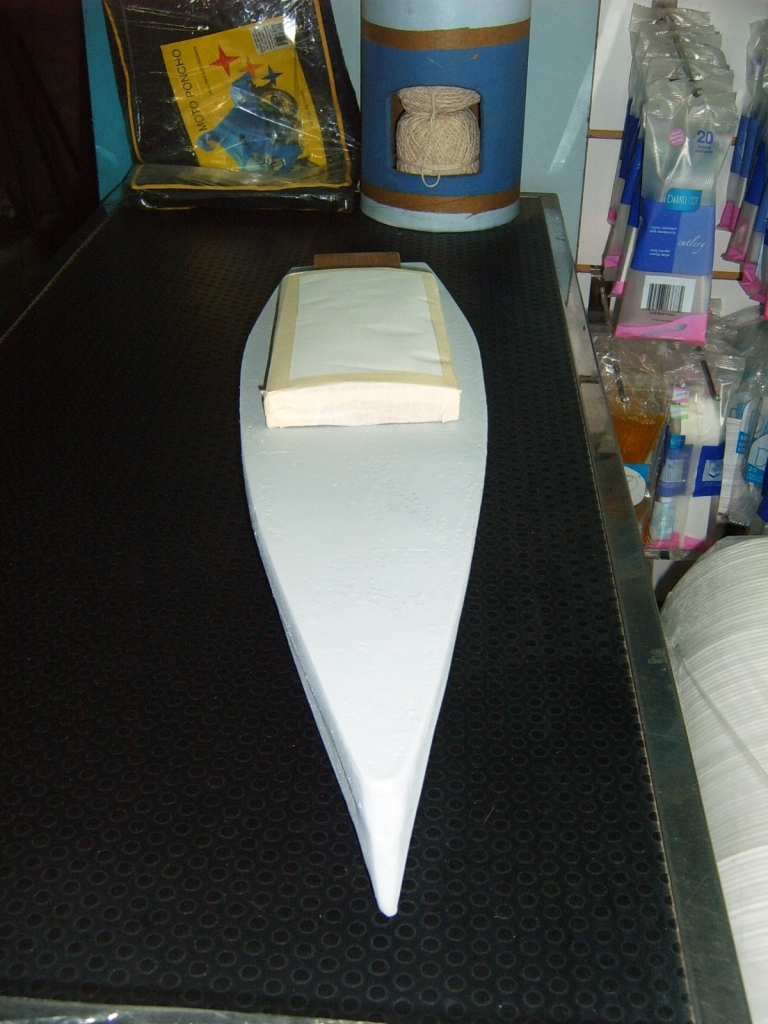

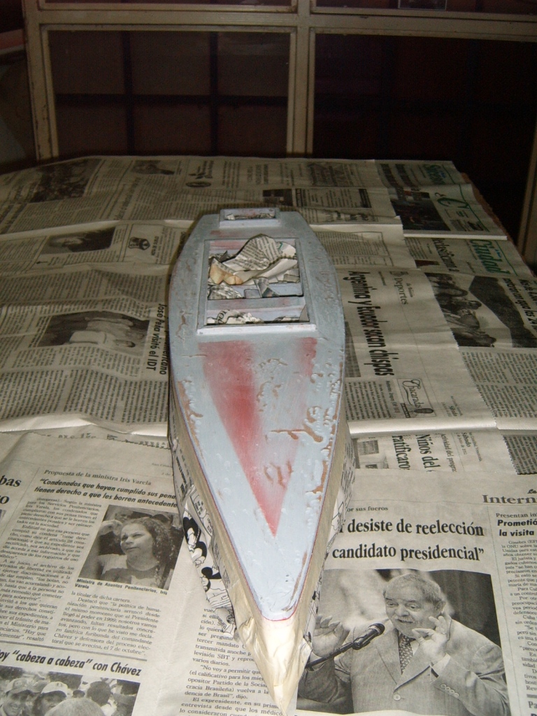

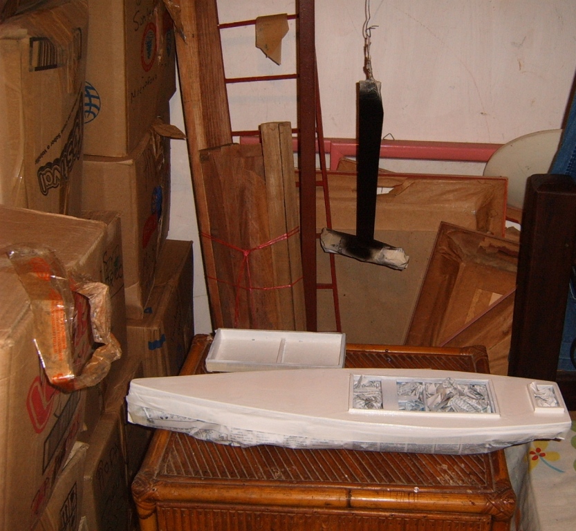

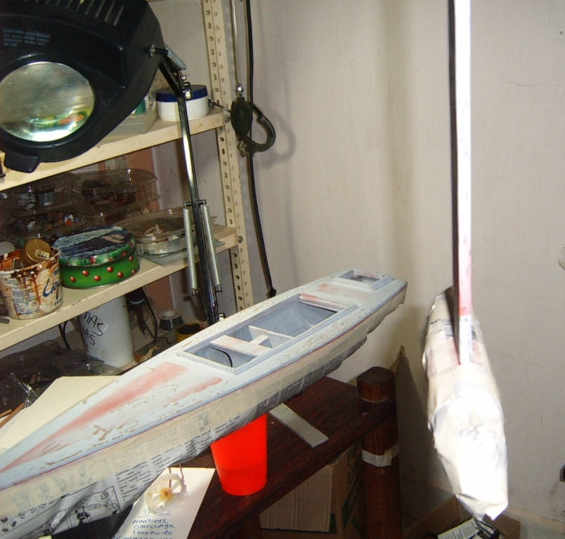

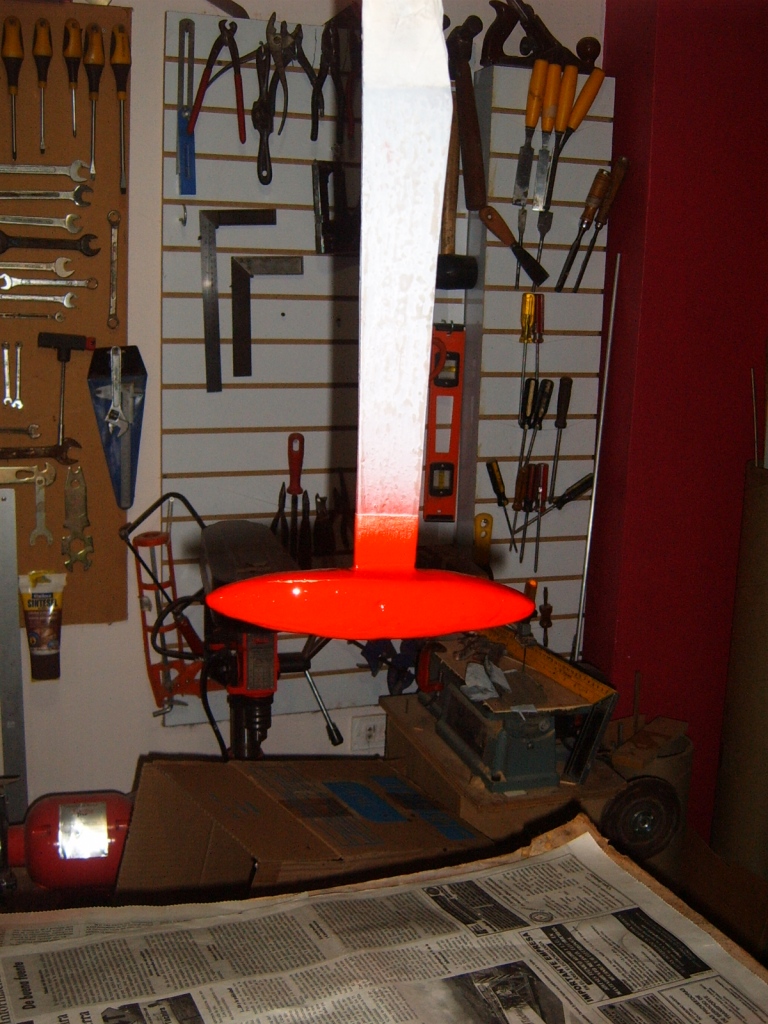

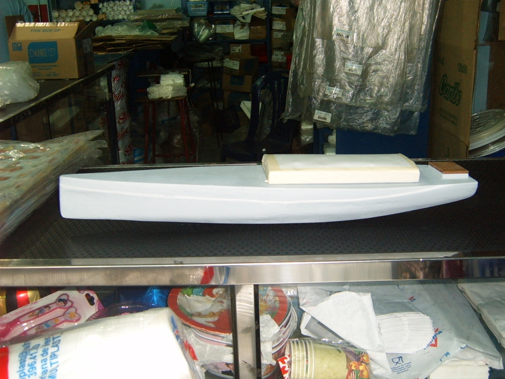

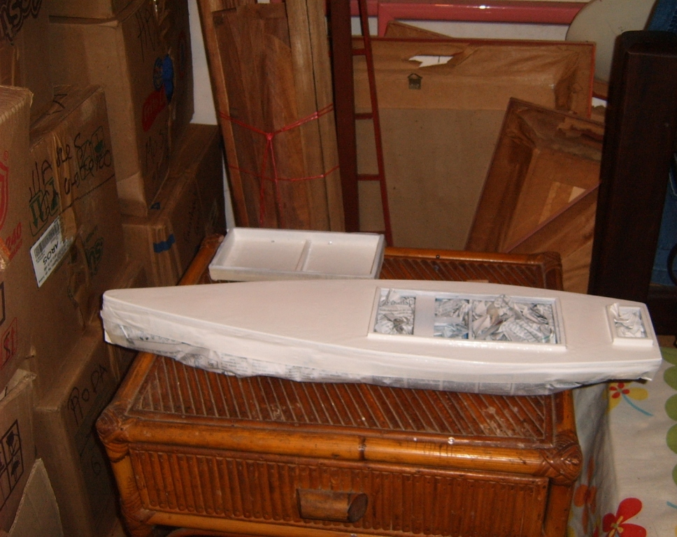

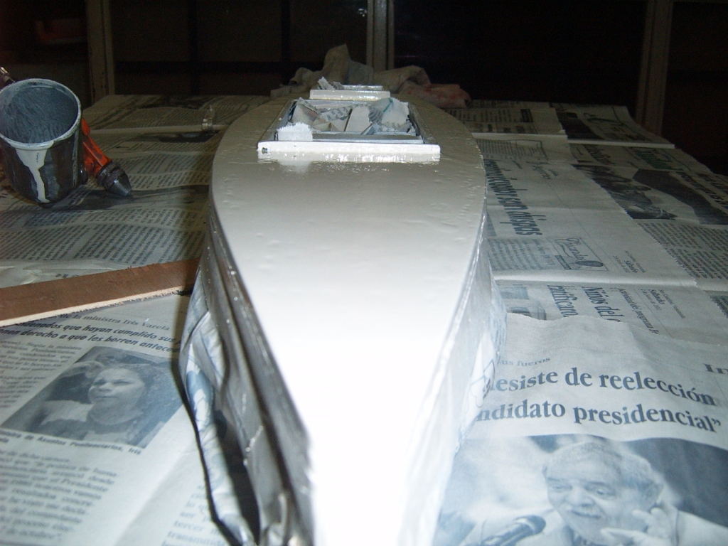

aqui aplique ya la ultima capa de fondo acrilico de alto relleno, las partes tapadas en papel iran color natural de la madera.....
luego que seque lo lije, quitando el exceso, y esto ayuda a quitar peso.......

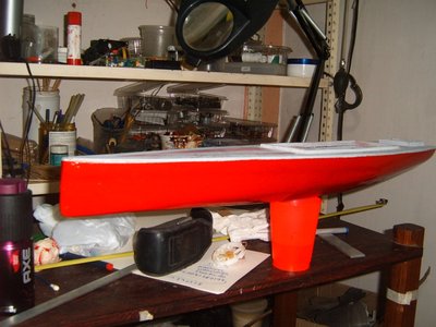

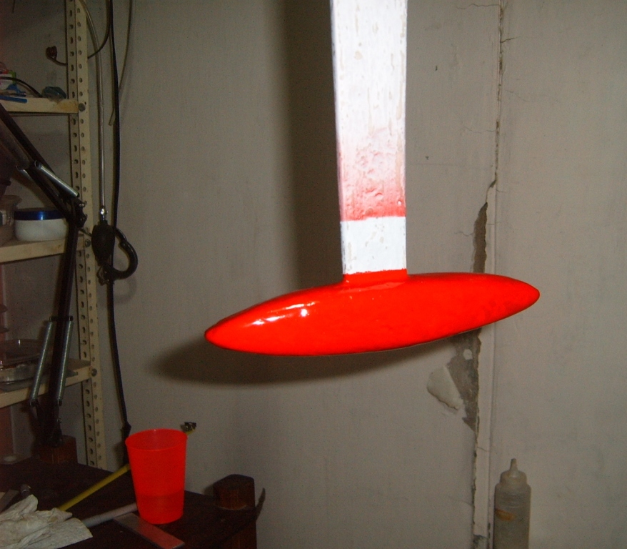

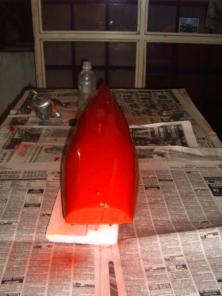

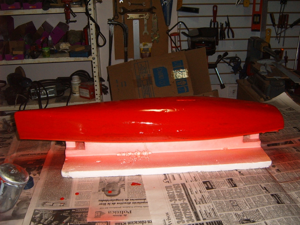

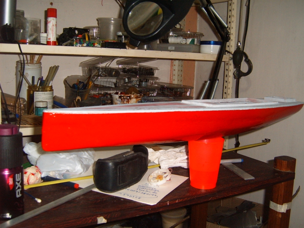

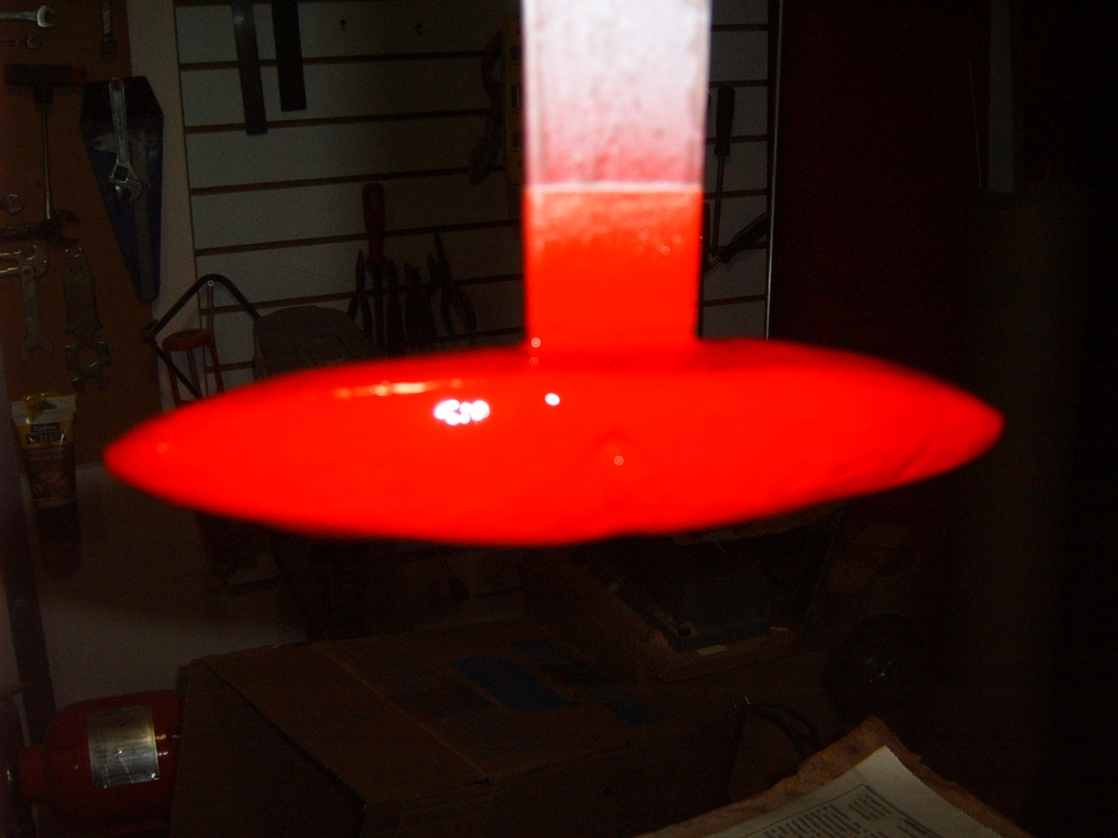

anoche (miercoles) deje pintado en rojo el casco y el bulbo....
para hoy pintare la cubierta en blanco.... y la orza y timon en negro... :wink: :wink:
para luego darle una mano de poliuretano a todo el velero.....
con esto quedara listo el acabado y pintura del casco....
ya seria empezar a arbolar....
:wink: :wink: :wink:

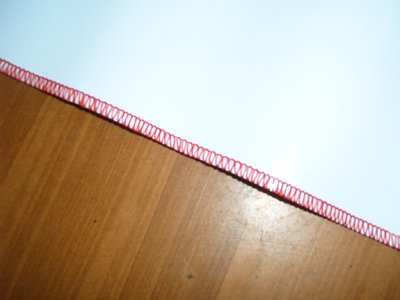

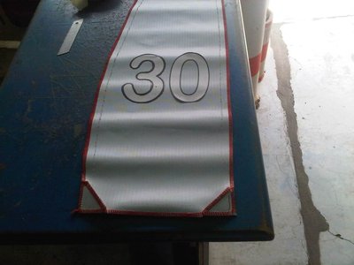

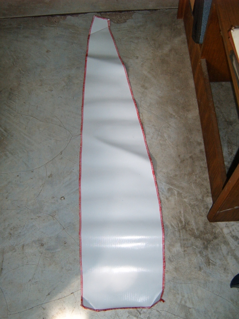

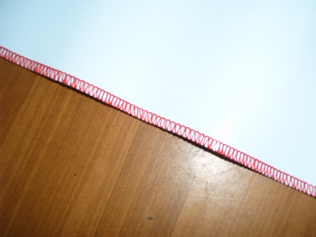

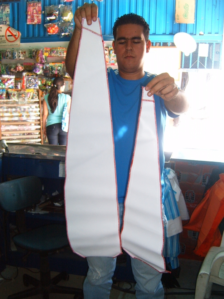

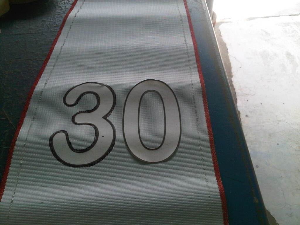

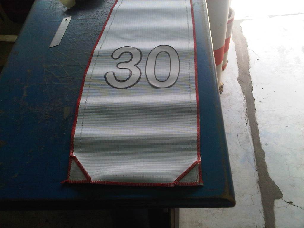

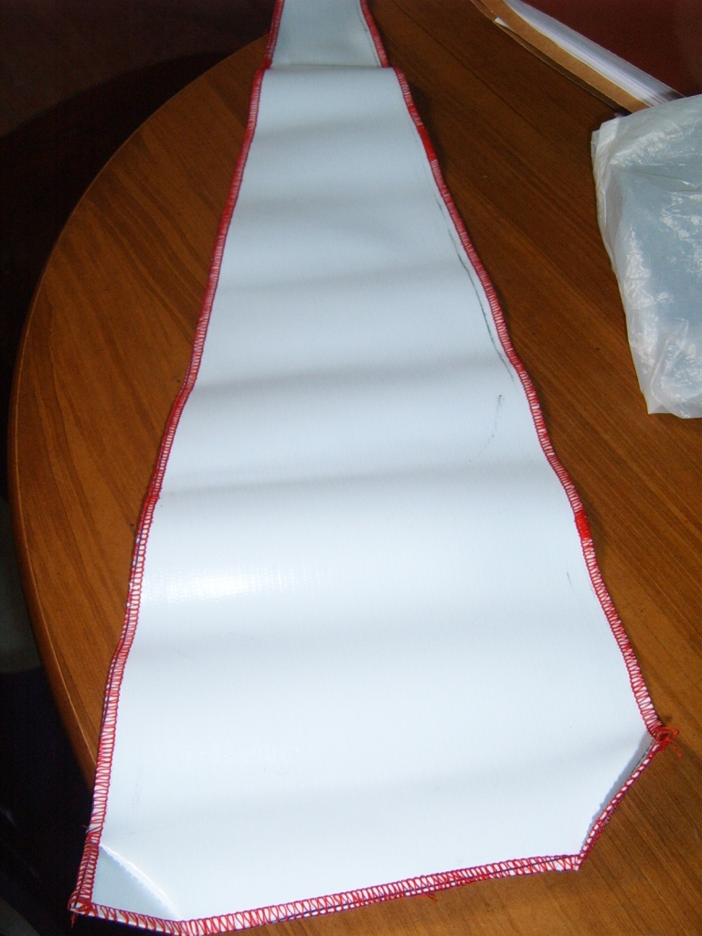

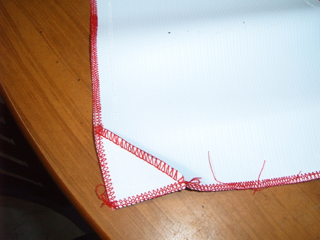

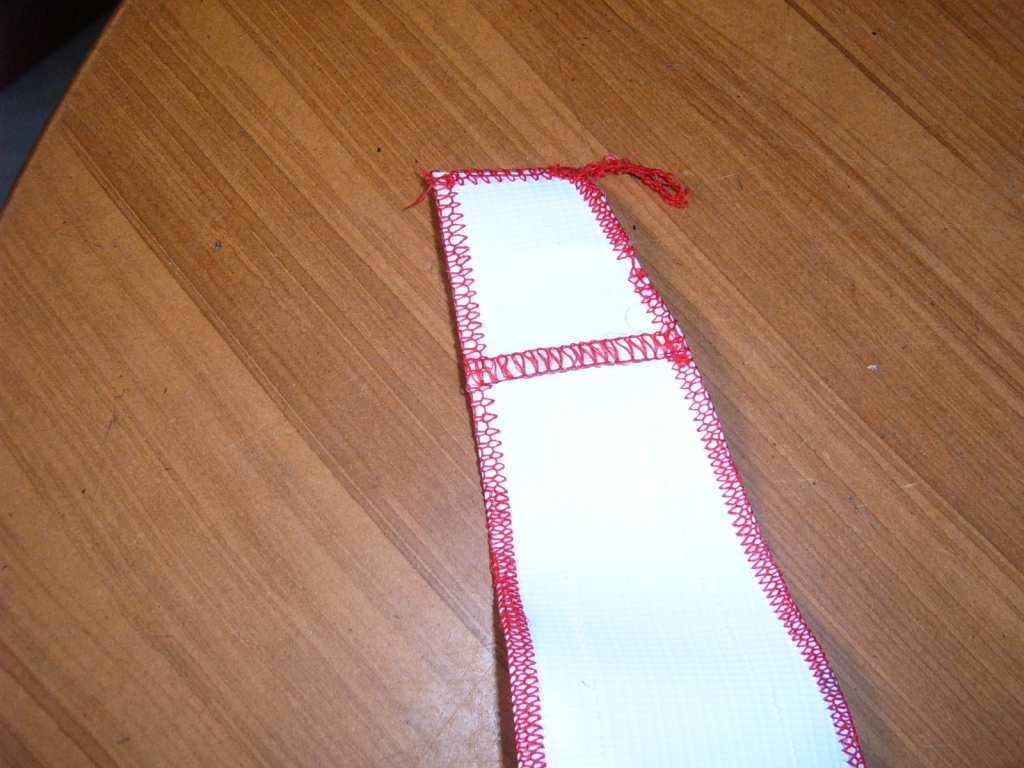

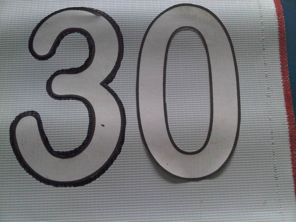

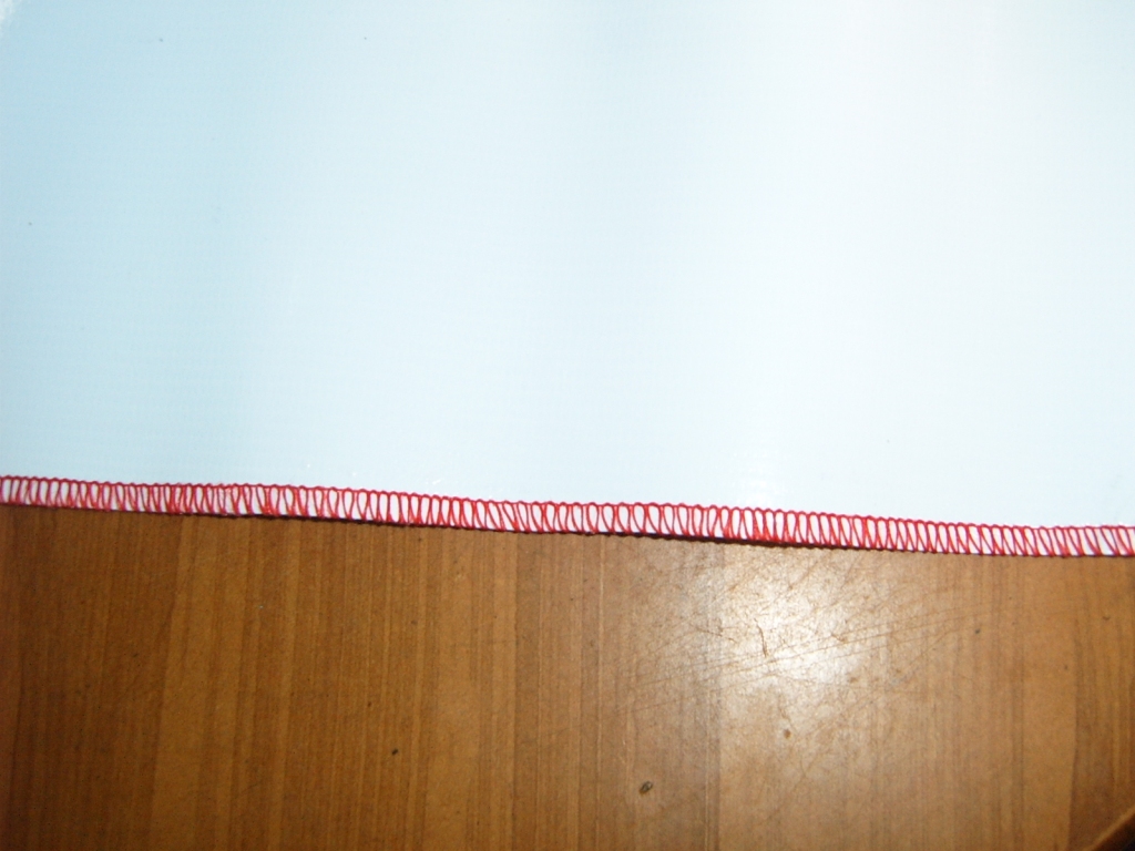

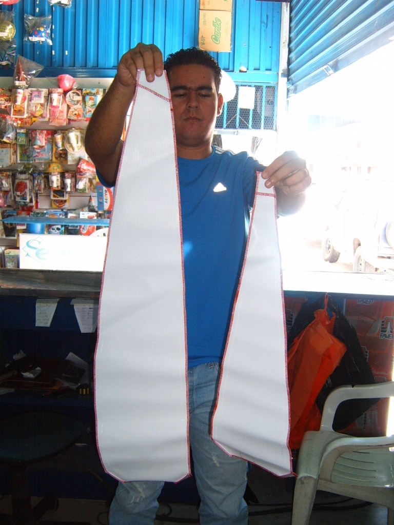

les adelanto las velas, la vela mayor y foque...
por lo fuerte del viento que si se puede decir que se arman ventarrones huracanados je je je, tenia un pedazo de plastico usado en publicidad para hacer pendones y vallas, de color blanco, traze en el las velas, las corte, se las lleve a una señora y me las filetio todo el orillo e le indique y del mismo material me hizo los puños o refuerzos de las velas, luego dilui cola blanca en agua y pase por todo el hilo filitiado para enducerer el mismo.... pienso aplicar una mano a pincel de poliuretano o barniz transparente por todo el hilo para protegerlo mas del agua...
hasta aqui van las velas, hoy traje pintura para hacerles y pintar las letras, no c como hacerlas si lleva alguna reglamentacion especial para dibujar los numeros en la vela... :?: :?: :?:
si algun compañero tiene algun dato o enlace de como hacerlo, agradecido estare de que lo pegue aqui...
saludos... :wink: :wink:

Hola Gerardo, aqui estan las reglas de la clase, cuanto pueda peso el mio por comparar...
http://rg65.com/portal/reglas.php?idioma=es" onclick="window.open(this.href);return false;

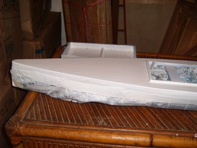

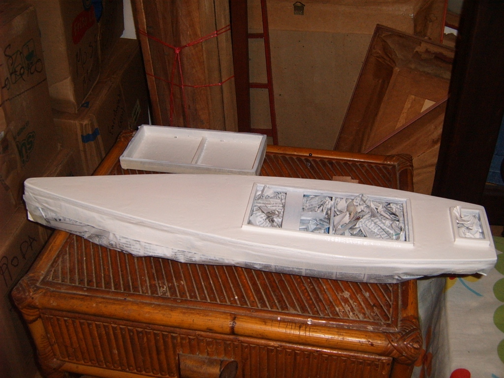

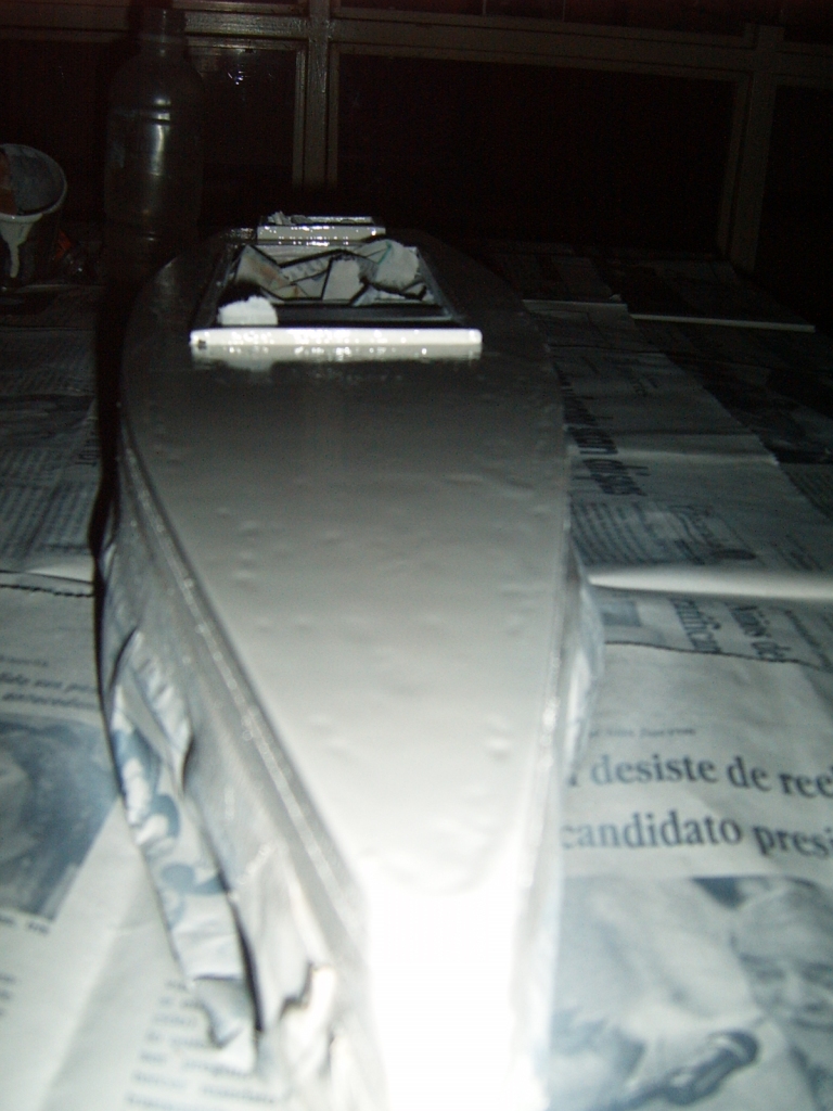

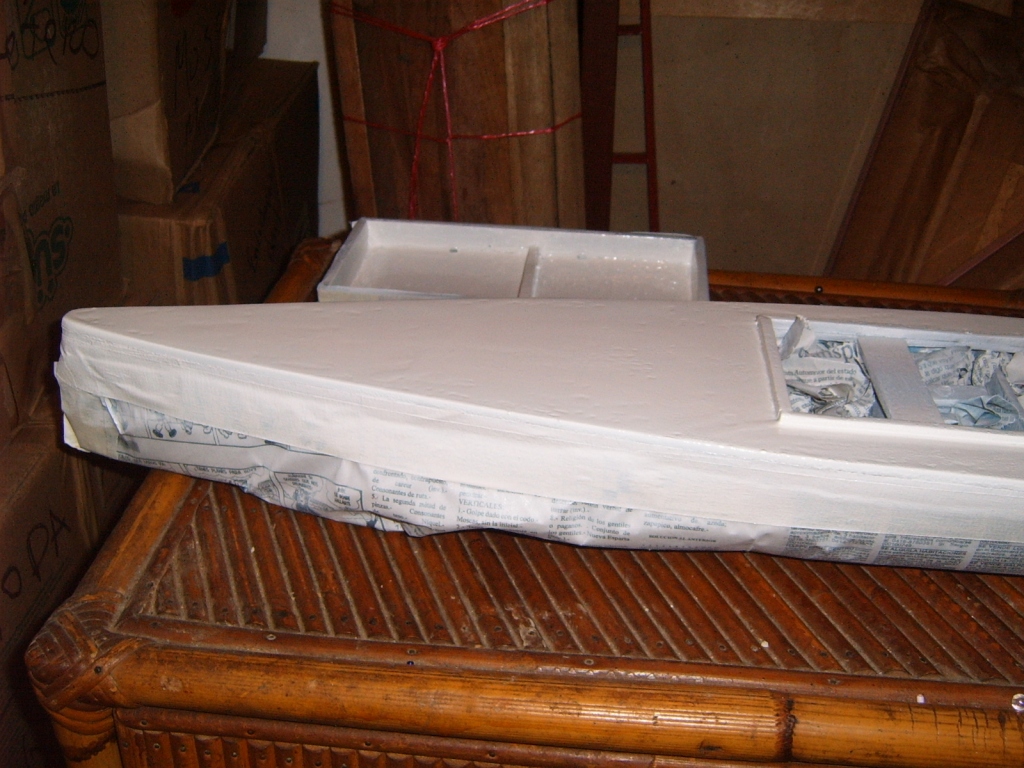

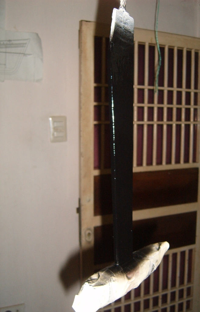

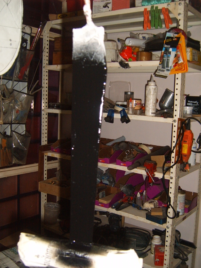

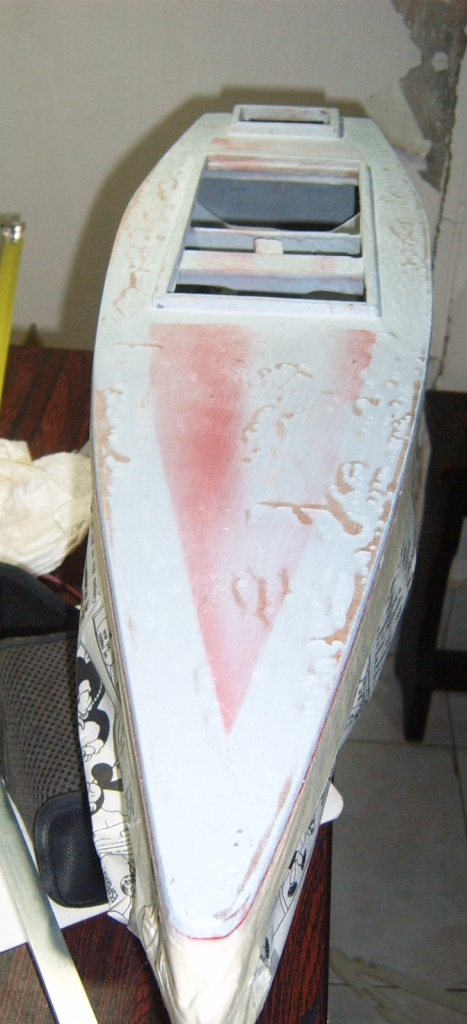

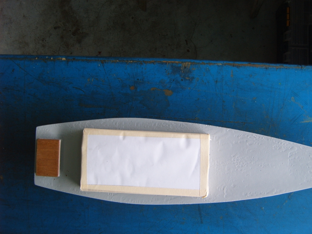

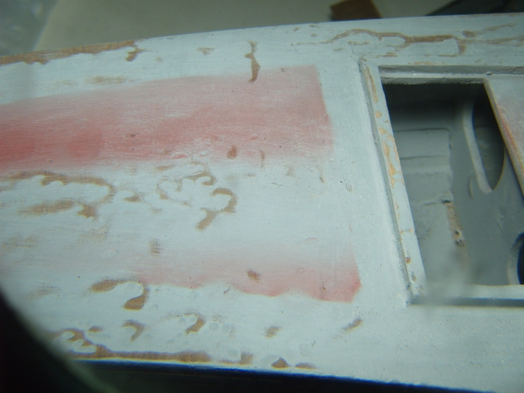

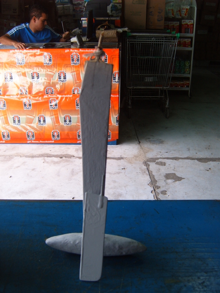

En la foto 2 se ve que la superficie del casco está muy poco trabajada. Si fuese un barco real y la obra viva tuviese esos mismos bollos, ibas a llegar el último.
Es preferible tardar algo mas, y dejar las cosas mejor terminadas.
Te digo lo mismo del pintado del timón y orza. Parece que te ha descolgado la pintura, y se ve muy feo.
Me permito hacer este comentario, pues como tu mismo dices, estás aprendiendo.
Luis
Mensajes: 6496
Re: My "Palo de Agua" (estatico)
losdelgoya escribió:En la foto 2 se ve que la superficie del casco está muy poco trabajada. Si fuese un barco real y la obra viva tuviese esos mismos bollos, ibas a llegar el último.
Luis
hola Luis, si me falta lijar el fondo acrilico, lo que pasa es que la resina no me seco bien, duro dos dias en secar y aun esta pegajosa, asi que aplique el fondo y lijo y ya para pintura...

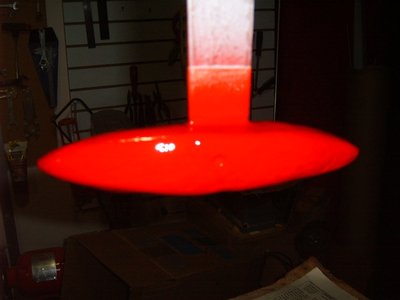

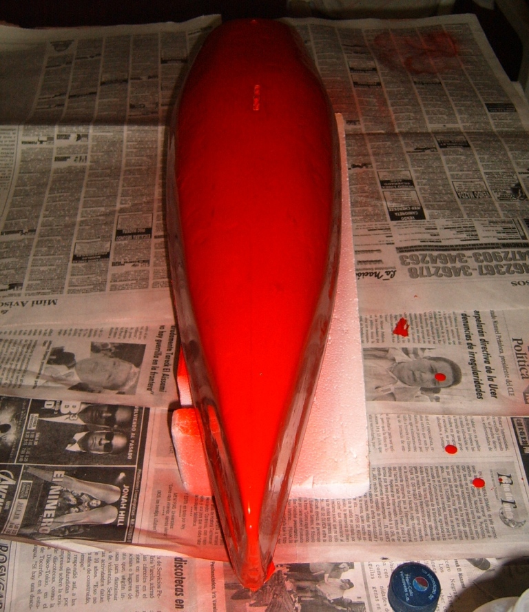

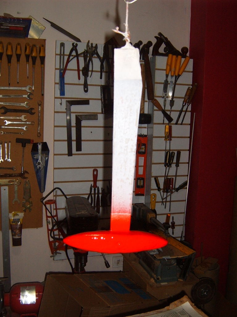

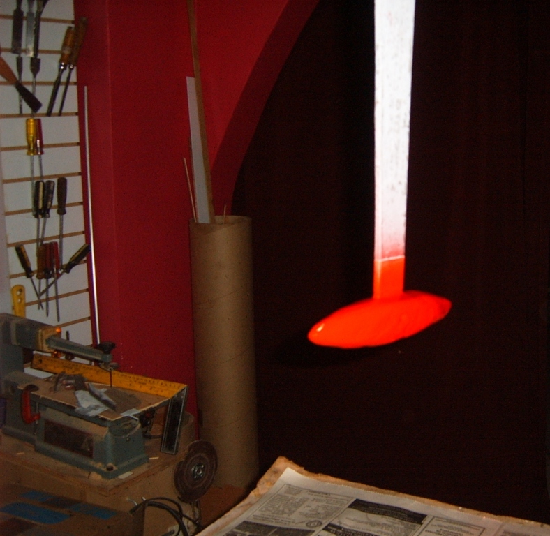

aqui las fotos del color rojo vivo que le eche al casco...

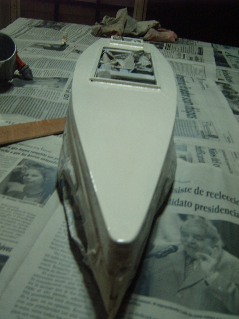

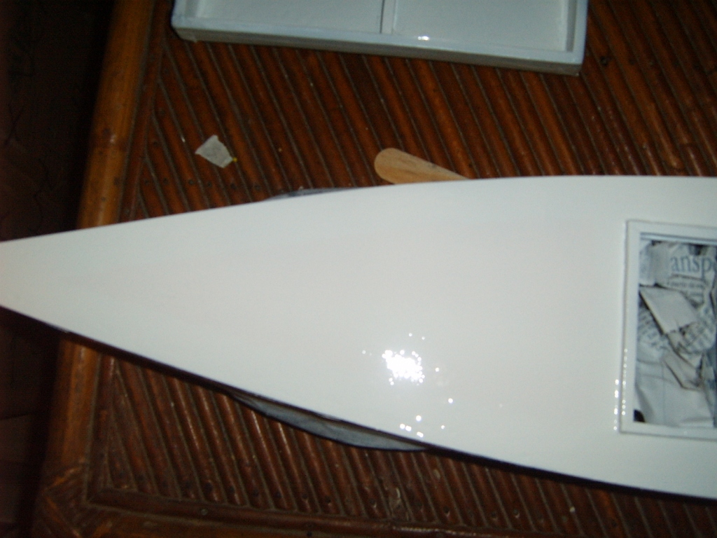

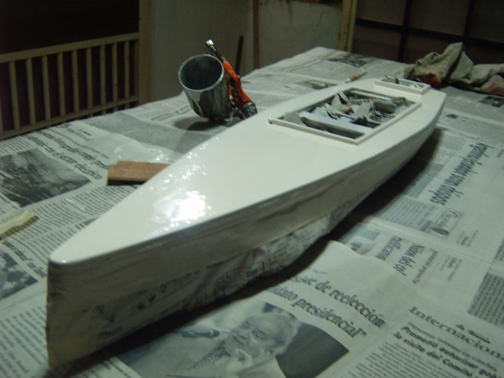

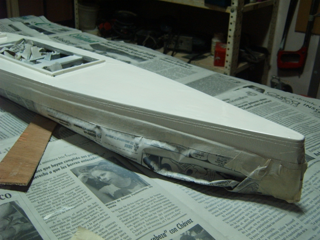

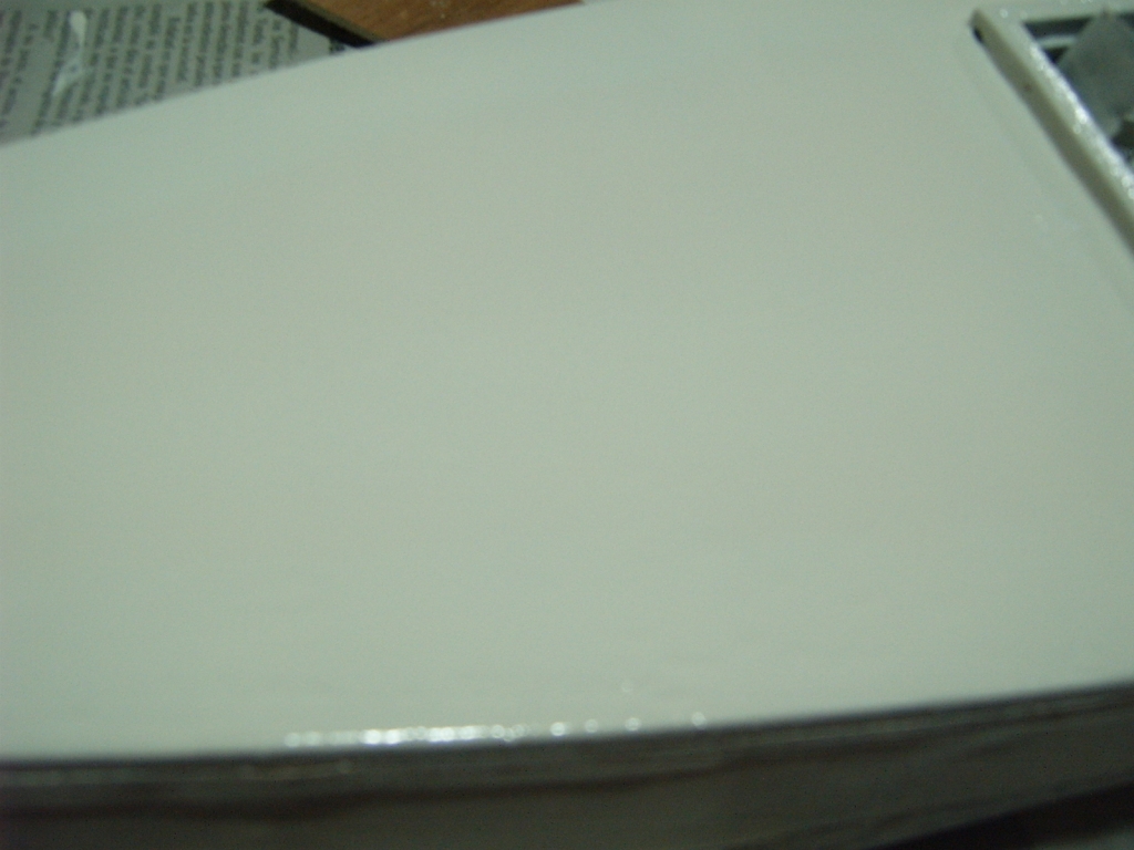

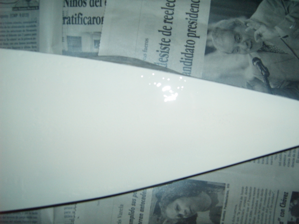

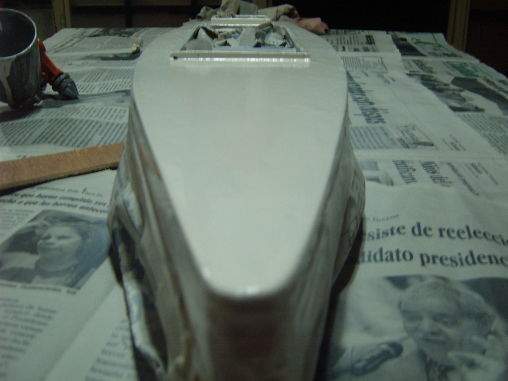

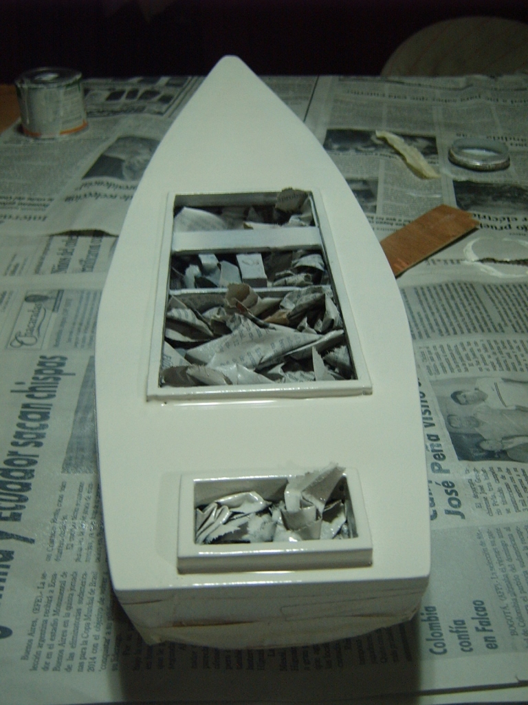

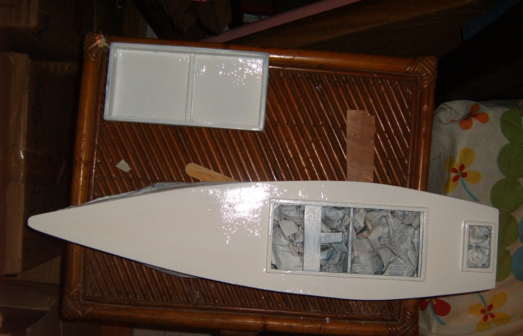

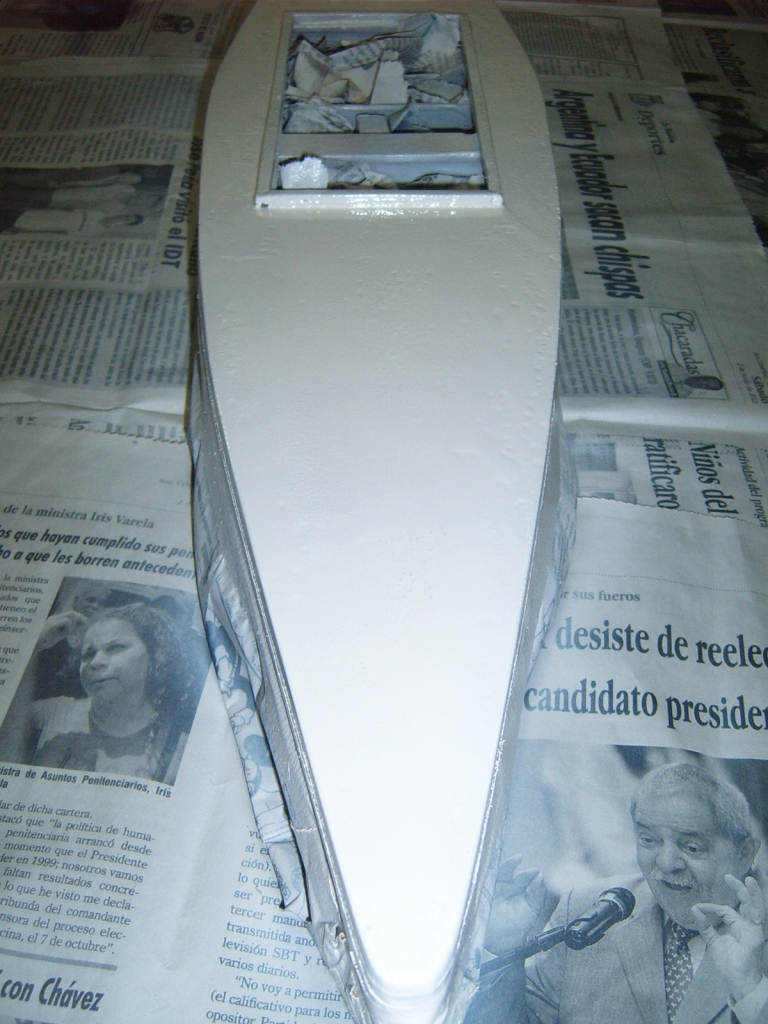

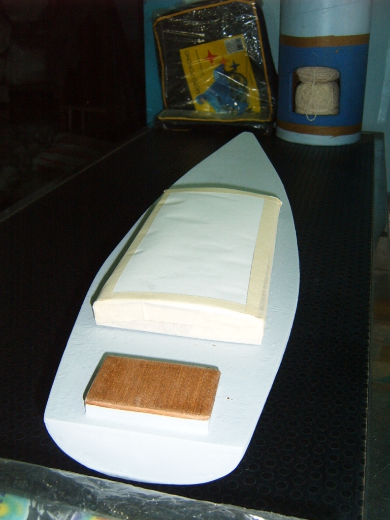

al secar el casco color rojo, enmascare el casco y pinte la cubierta, escoji el blanco...
:wink: :wink:
primeras fotos :wink: :wink:
Mensajes: 6496

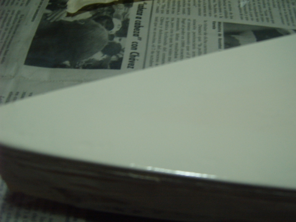

siguen...... :) :) :) :)

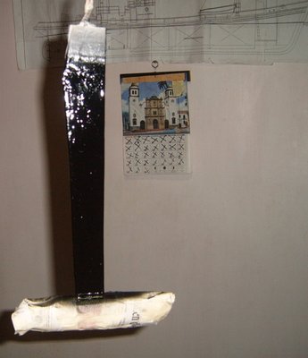

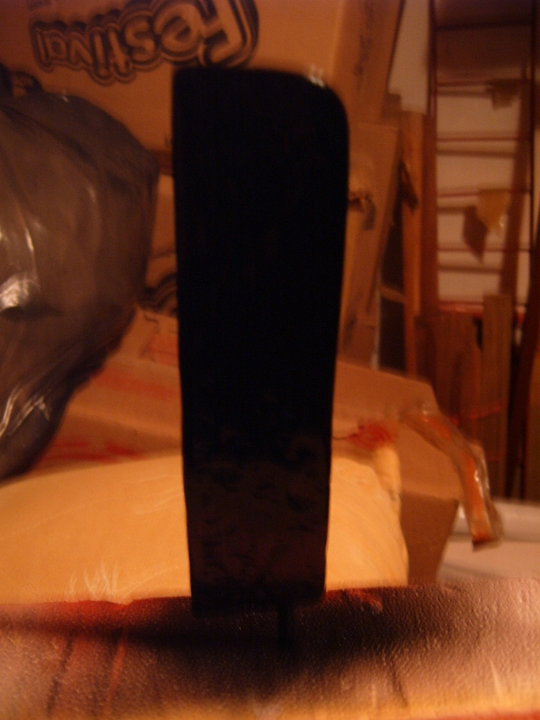

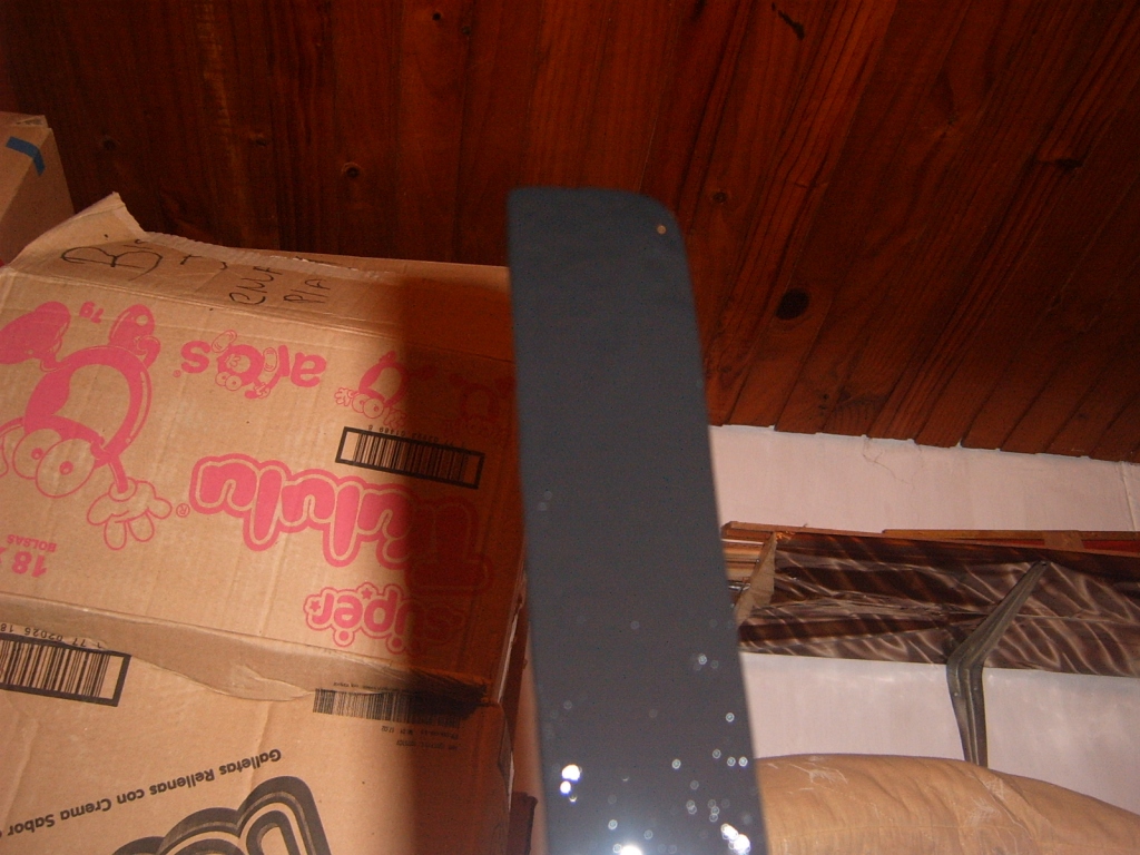

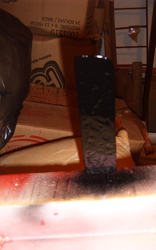

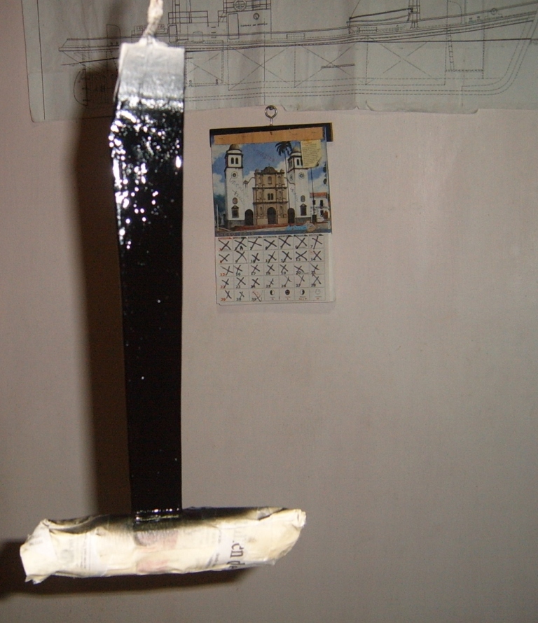

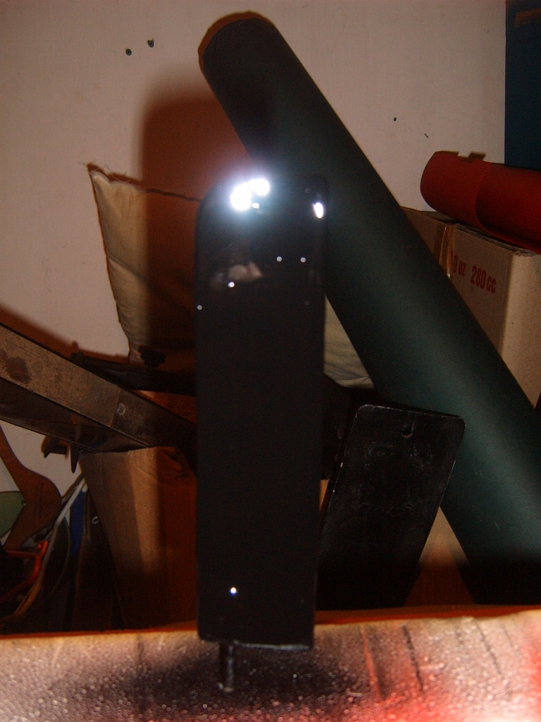

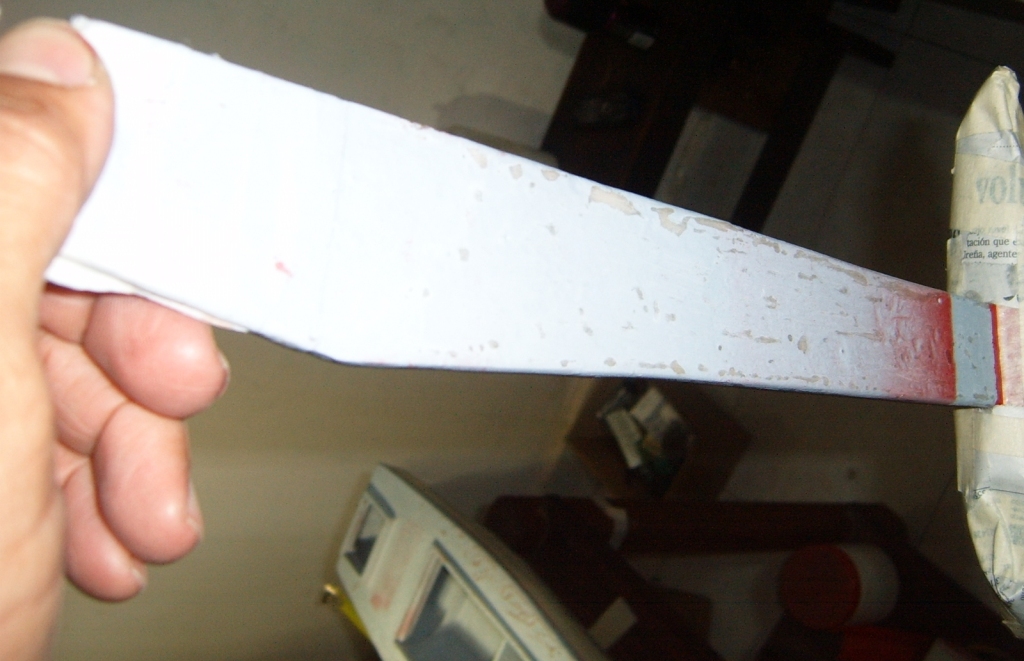

bueno quedaban estas foticos, parte de la cubierta y la quilla o orza, y timon que pinte de negro, aqui si alberto me hizo falta lijar mas el timon, que se le ve unas irregularidades, lo que pasa es que lo hice de un trozo de acrilico y queria darle mas dureza, por eso resine y tardo en secar, por eso me quedo falto de lija,,,,
:cry: :cry: :cry:

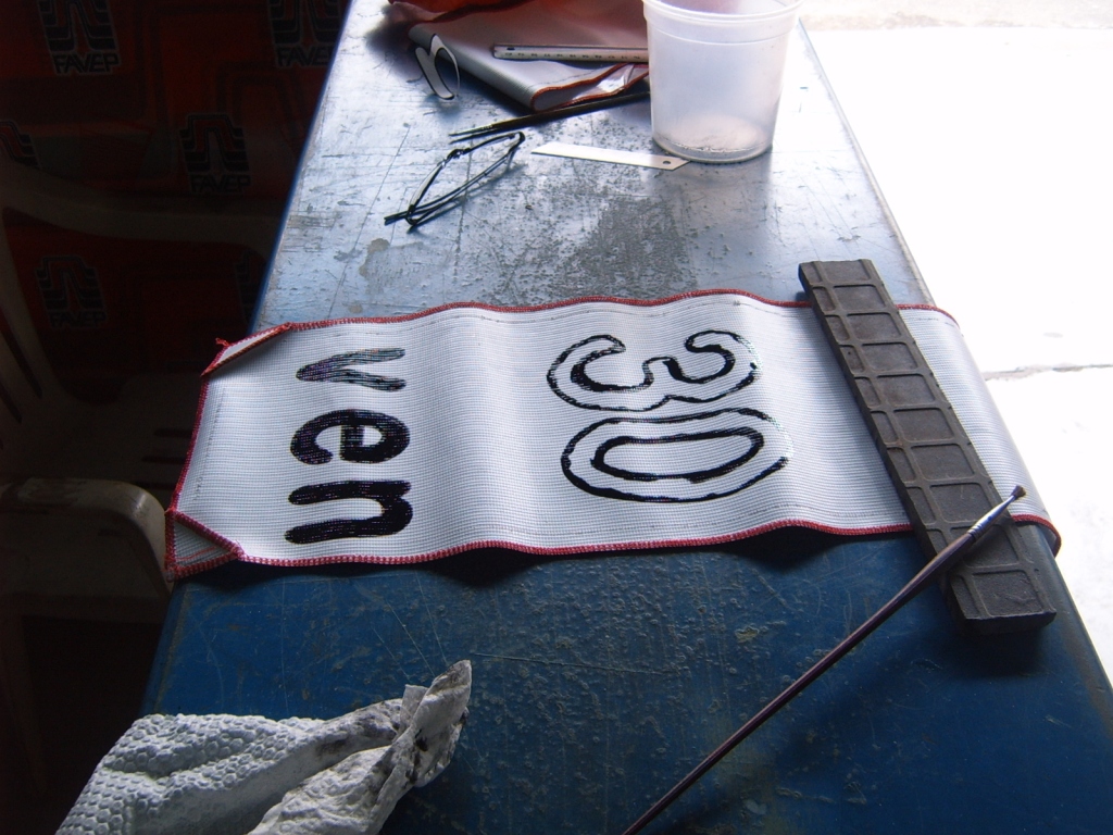

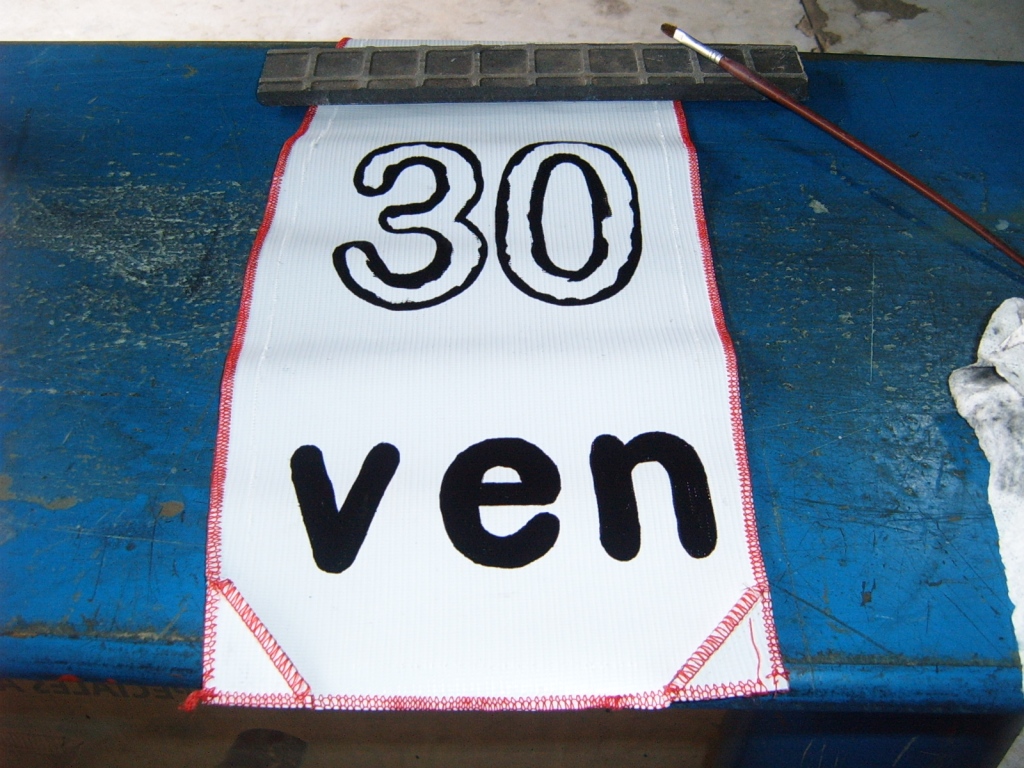

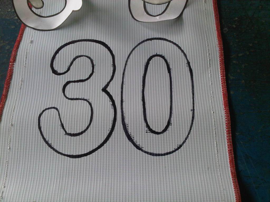

bueno lo ultimo que me envio dalogo la reglamentacion del RG-65,en cuantos a colocar los digitos en la vela.... y me envio mas o menos las letras para imprimir.....
aclaro que por no tener competencia o con quien competir por estos lares, me tome el atrevimiento de pasar por encima de la reglamentacion del RG-65 y quise colocarlas mas grandes y vistosas, asea a mi manera, ya mas adelante en el nuevo velero que haga tendre mas experiencia y ira con toda las de la ley.... y acoplado a su reglamentacion.....
dejo un adelanto de la nomenclatura en las velas, ha estado lloviendo desde el jueves y anoche no pude aplicar el poliuretano al casco, aun no secaba el blanco de la cubierta, por lo que retoque de nuevo otra mano de blanco en la cubierta y de rojo el bulbo...
