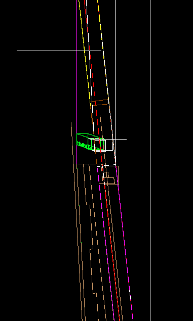

Afirmativo. Lo aclaro un poco.
El yugo "de fuera", como lo define Gaztañeta, es el de color verde, y en varios lugares del manuscrito comenta lo mismo. En este caso en el fol. 88 (trans) El codaste y contracodaste de la Real.....y si tuviera menos tuviera menos vuelo para popa el yugo que se pone por de fuera de los brazales cabillado y ajustado a ellos y por la banda de popa del yugo con la esquina de fuera del codaste para que el timon salga sin que se embaraçe este yugo
Tener menos medida, codaste y contracodaste, haría que el bao/yugo se situara mas a proa y por lo tanto menos curva.
Para cumplir con todo eso, en primer lugar, hay que colocar el yugo "de fuera", que en realidad es un bao de 2ª cubierta, con su lado de popa en la misma vertical que la parte de popa del contracodaste (linea rosa vertical). Si colocamos el bao/yugo en esa posición, fijado en sus durmientes sus extremos deberían llegar hasta los brazales que vienen de abajo por lo que es obligado que los extremos de este bao tengan que estar más a proa que su crujía.
Por otro lado tiene que cumplimentar que tiene que tener "obao" de su cubierta con lo que también debería curvarse hacia abajo, desde el punto de crujía, igual que los demas baos de esa cubierta. Por lo tanto la solución debería de ser un bao con dos curvaturas.

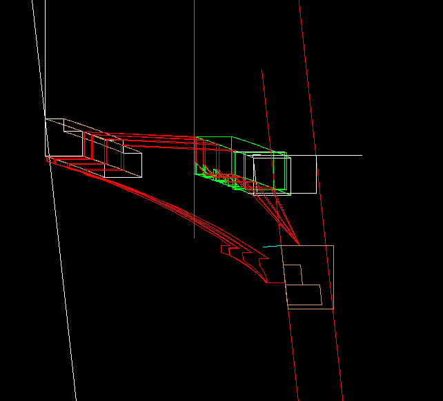

Voy a adjuntar dos dibujos nuevos.
En el primer dibujo se puede ver el bao/yugo alineado con la popa del contracodaste y en sus extremos más abajo y mas a proa que su crujía, para aproximarse a la linea inclinada rosa y amarillo que sería el brazal, con la misma inclinación que el codaste.
En el segundo dibujo, en isométrico, se puede apreciar, algo mejor, la curvatura del bao/yugo así como una cola de milano para fijarlo en el durmiente y tambien para poder ajustar el bao a los brazales. No se ha dibujado el durmiente.
Lo de colocar el bao/yugo al ras de la popa del contracodaste (plomo) viene bien dibujado en la lámina original (faxmil) en el fol 192. En este dibujo de Gaztañeta, que esta realizado a escala debido a que aparece con "petipie" se pueden ver diferentes cosas, como los "rabos de gallo" que las iremos analizando más adelante.

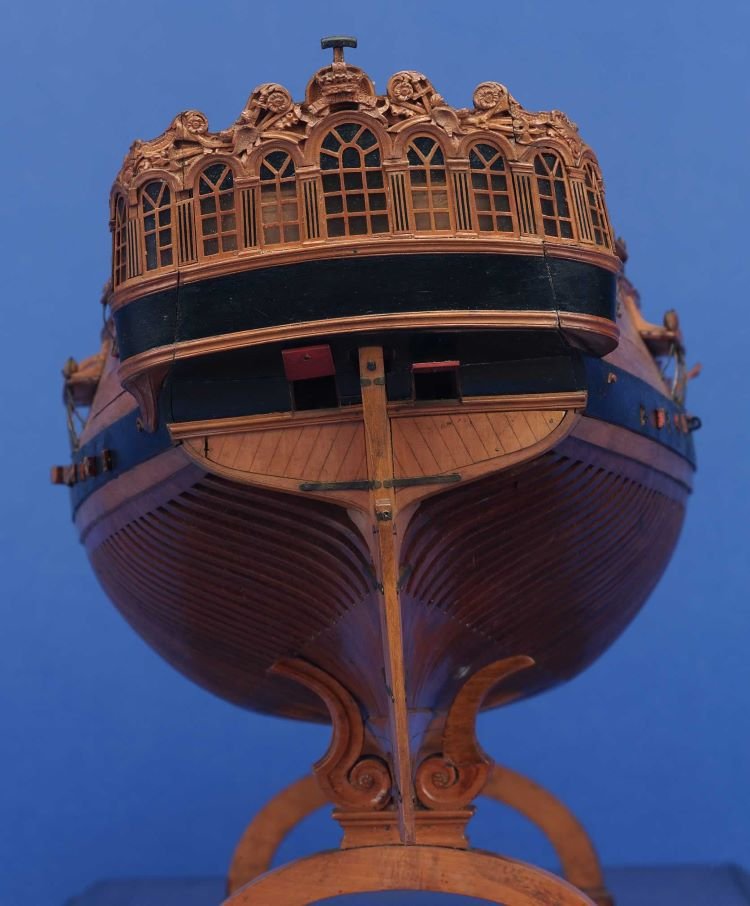

Re: Los barcos de la Batalla de Rande.
No parece tener mucho sentido un yugo curbo en horizontal con una popa plana....

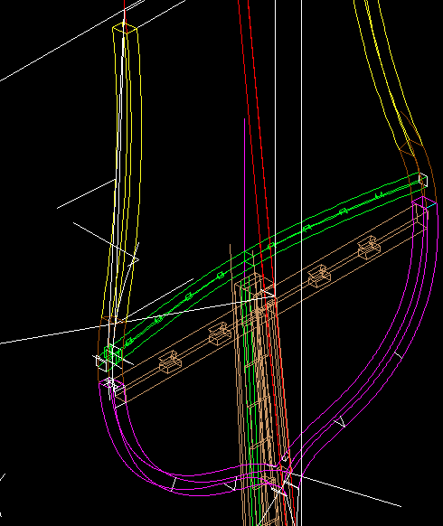

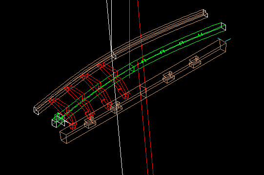

Ya lo he comentado pero lo digo de nuevo.
Ese yugo, en verde, en realidad no es un yugo como tal, Gaztañeta con su lenguage específico lo denomina yugo pero en realidad es un bao con dos curvaturas, un bao de las mismas dimensiones de los de 2ª cubierta de 10/24 avos en cuadro que se labraría específicamente para este final. Este bao queda dentro de la estructura entre-cubiertas por lo que solo tiene implicación en el entablado de cubierta.
Para rematar esta cubierta está el bao/yugo "matador" de 2ª que recibirá el entablado de cubierta y el entablado de la bovedilla de los guardatimones. La parte llana de la popa irá desde el rasel de popa hasta su unión con los "rabos de gallo"/gambotas de la bovedilla.
pongo dos dibujos de esta parte.
En el primero se ven el yugo/bao de 2ª "de fuera", en verde, el yugo principal, derecha abajo, y el yugo/bao de 2ª "matador" de 2ª cubierta todos ellos unidos por unos "rabos de gallo"/gambotas que formarán la bovedilla de los guardatimones.
En el segundo se aprecia que solo la parte exterior del yugo/bao de 2ª queda visible en el exterior el resto del volúmen que generan los chambos queda dentro del espacio del buque, ¿¿¿Santabárbara???????.

Te agradezco la paciencia, pero es que no lo veía porque me cuesta entender la ventaja estructural de la la curbatura horizontal del matador y el bao en verde.
La curbatura vertical lo entiendo por su lógica como continuidad de la curbatura del resto de baos.
En la imagen que presentas veo mas claro la resolución del problema con las distintas curbaturas que no comprendía.
Buenos días a todos.
Aupa Popeye.
Si no tuviéramos paciencia para aclarar lo que nosotros mismos cosechamos mejor nos dedicáramos a hacer crucigramas. Yo opino que las dudas hay que preguntarlas y el que tenga la solución,o al menos lo crea, exponerla razonadamente.
Lo que preguntas de la ventaja estructural no sabría decirte ya que el "de fuera" es un bao que soporta la cubierta y podría haber sido un bao derecho como los demás de la segunda cubierta, para afirmar las ligazones de los brazales y darle resistencia transversal. Gaztañeta coloca este bao a la par de la popa del contracodaste??? y para alcanzar las ligazones de los brazales tiene que curvarse hacia proa si no no llegaría a ajustarse con los brazales.
Podría hace conjeturas sobre para qué se ubica este bao de esta manera pero solo eso, y como lo comentas podría elucubrar que sirviera para poder sacar el timón hacia arriba apoyándonos en este bao, pero eso es pura especulación.
En cuanto al "matador", en principio, es para rematar apropiadamente todo el entablado de cubierta 2ª, como un alefriz, y exteriormente queda la pieza entera que seria la cara exterior de ese bao. Un resultado final muy correcto.
