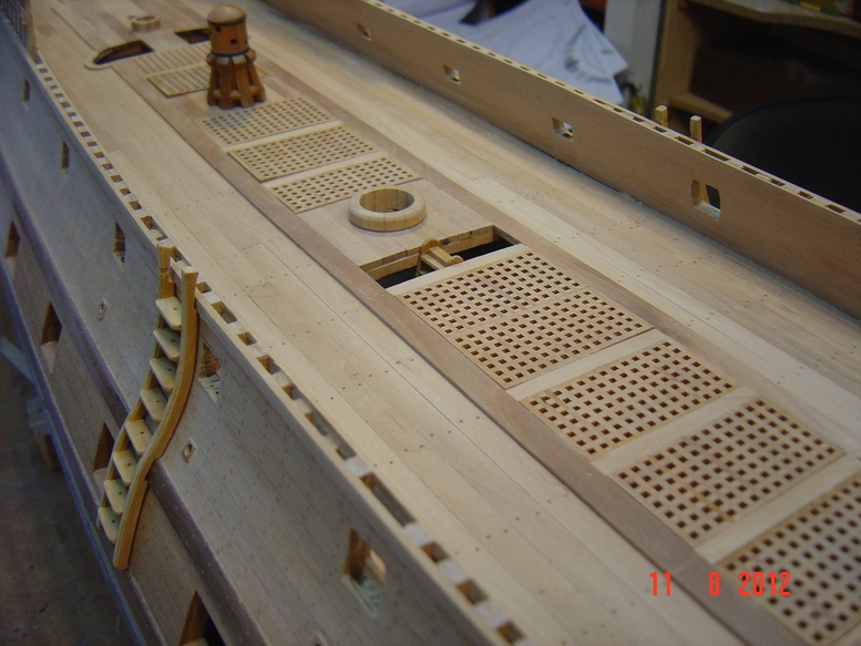

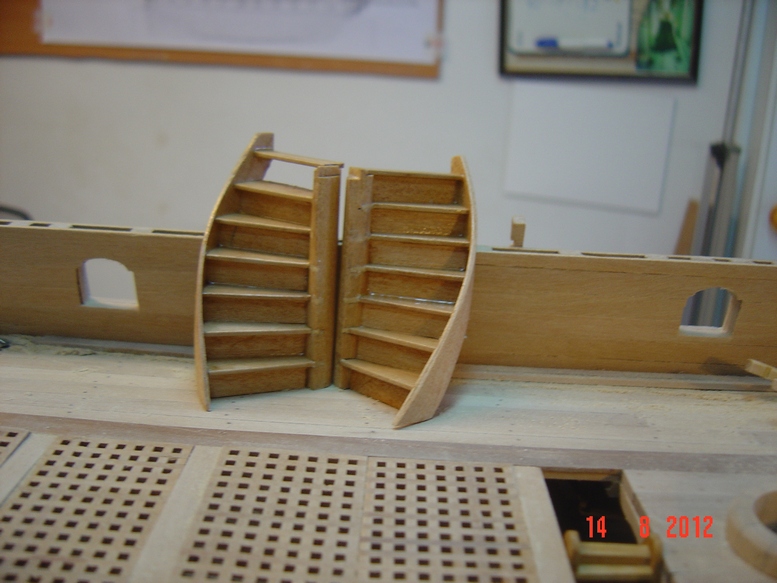

Estado de la obra

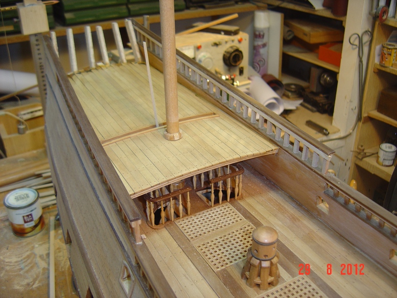

Estuve haciendo escaleras y marcos de troneras entre otras cosas
Saludos cordiales
José Rodríguez

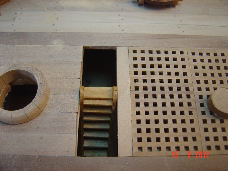

Escaleras de caracol, Irán prácticamente ocultas.

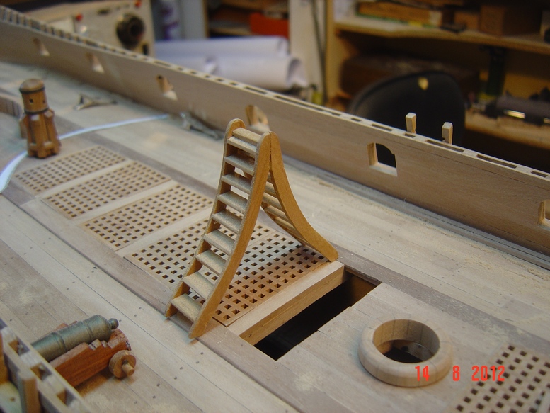

Escalera de tijera
Escalera de tijera

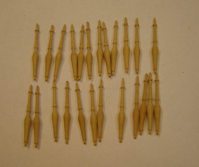

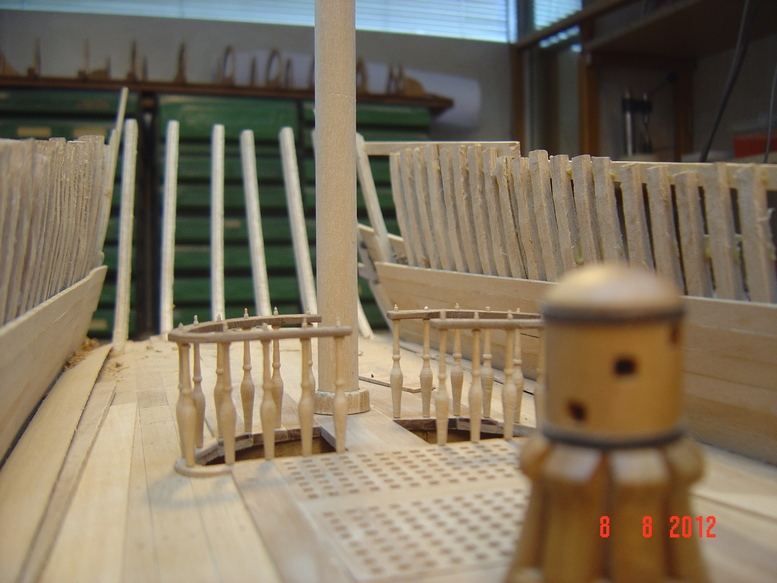

Haciendo balaustrada en el copiador
Colocación provisional de la barandilla.

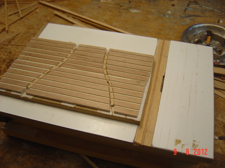

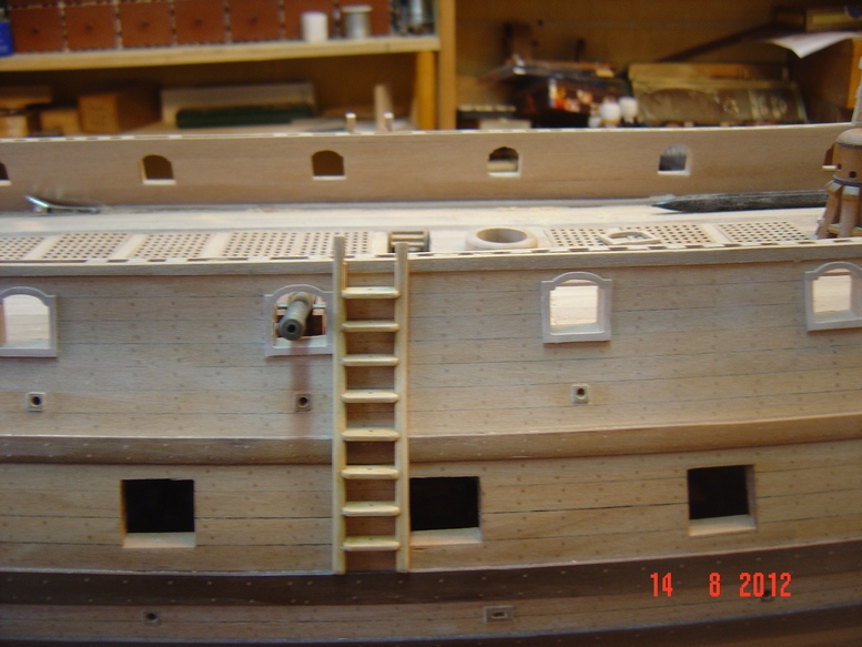

Preparando laterales de la escalera de abordaje, hice las ranuras con la sierra circular, la de hacer enjaretados

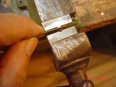

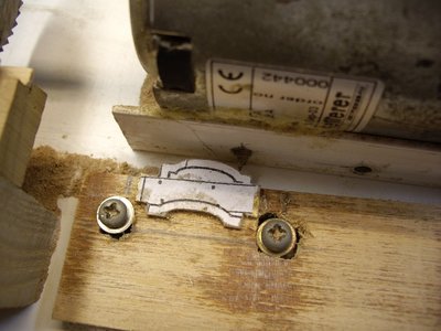

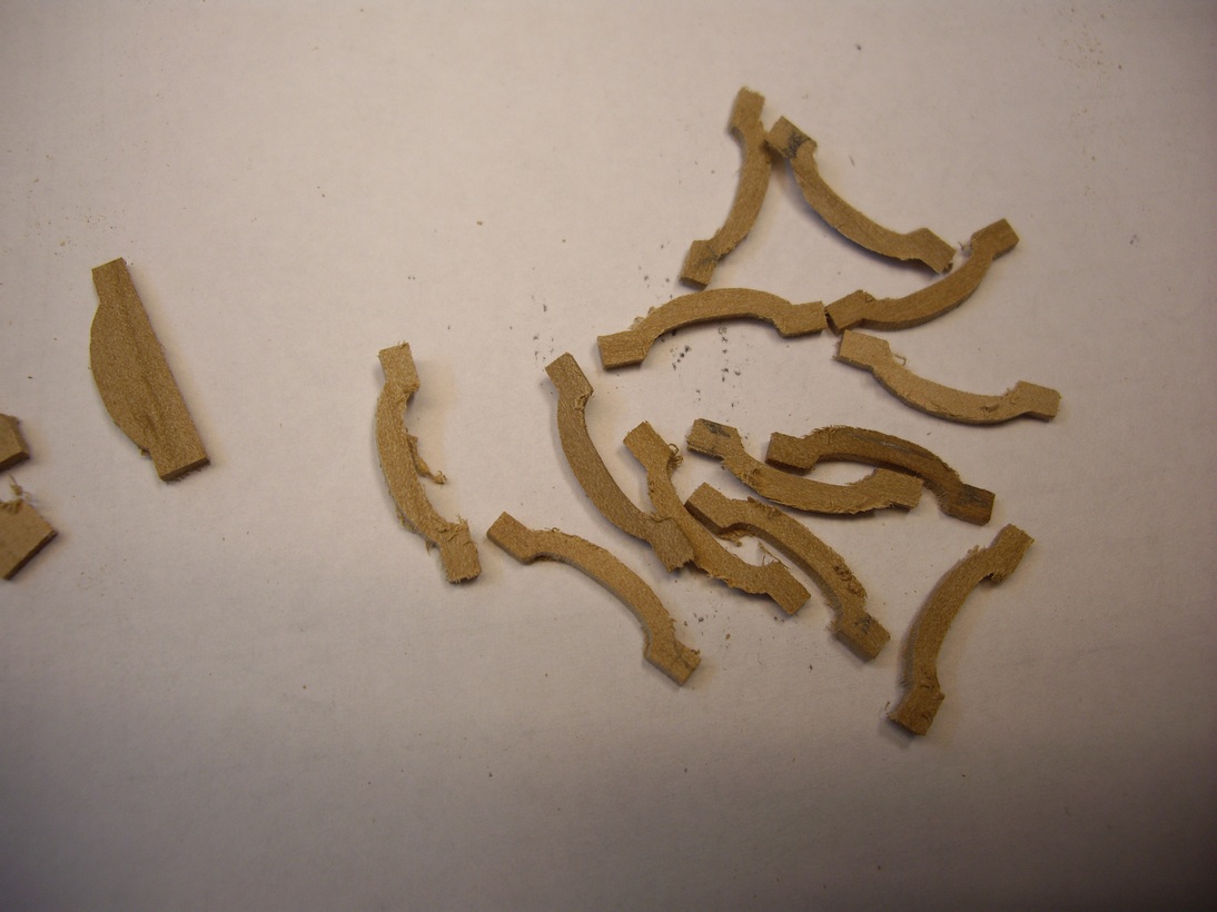

Copiador para hacer la parte superior de los marcos de las troneras.

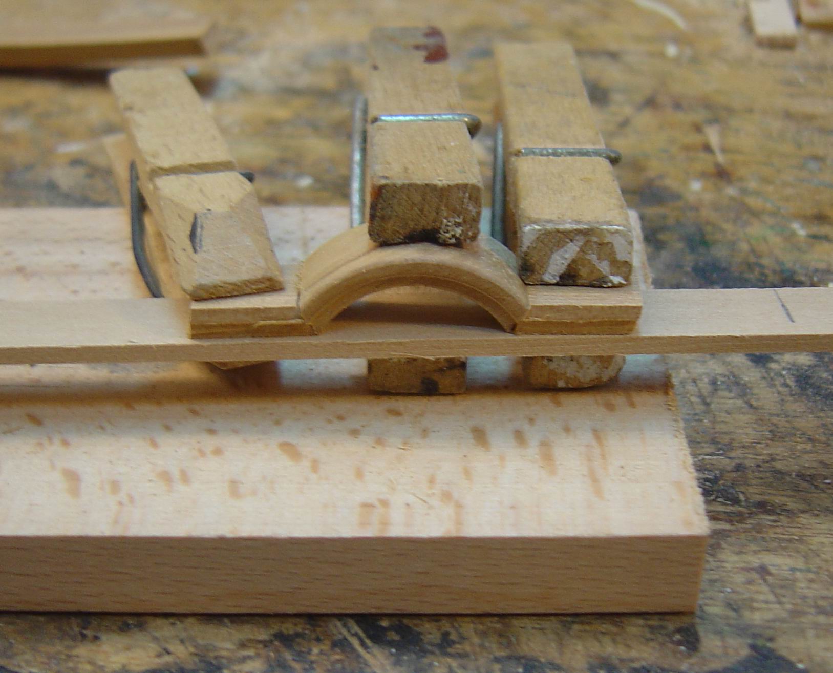

Modelo de latón, primero hago la parte inferior de la pieza, luego giro el modelo y hago la otra parte

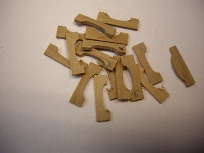

Primera fase
Primera fase
Terminadas
Terminadas

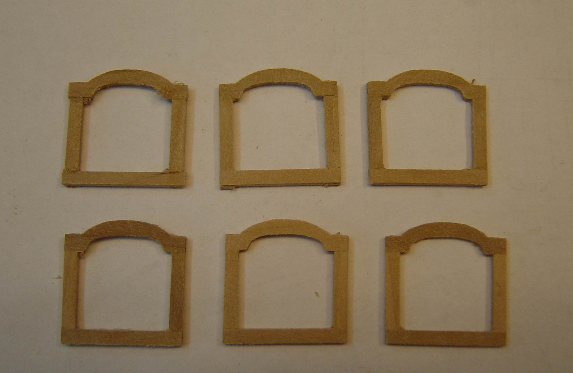

Los marcos armados, las uniones están a medias maderas, los rebajes los hago con la sierra circular
Los marcos colocados

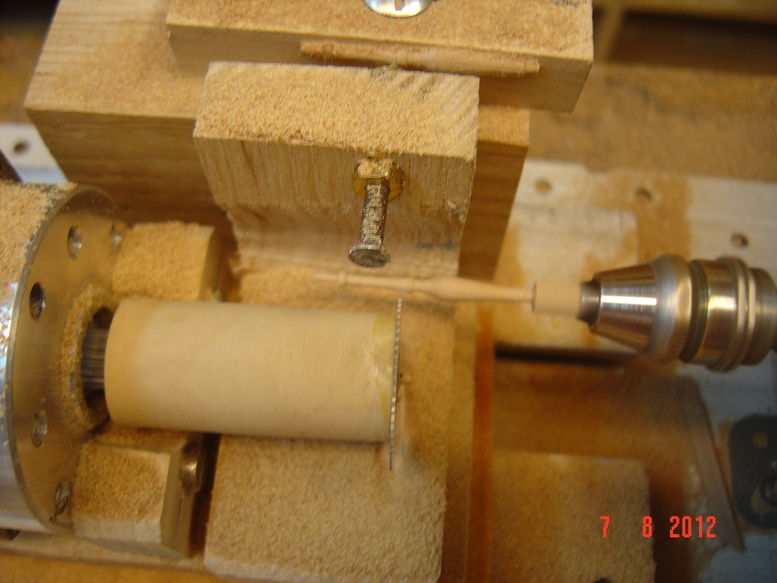

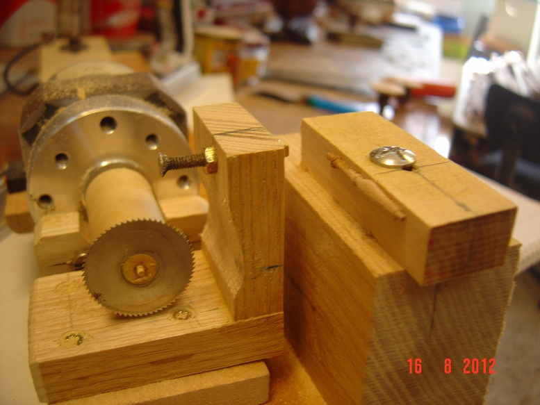

Veo varios copiadores, uno de ellos, con el que hace los balustres, tiene un clavo o tornillo ? para que al copiar no se doble la madera
Aparte de encantarme lo que hace, más me encanta que muestre como lo resuelve.

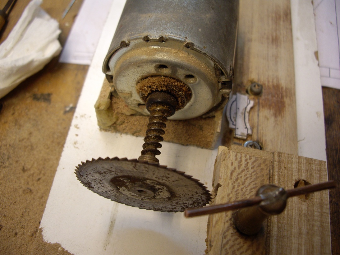

Capitan Marano escribió:Veo varios copiadores, uno de ellos, con el que hace los balustres, tiene un clavo o tornillo ? para que al copiar no se doble la madera

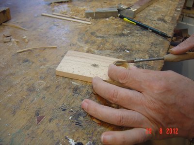

El tornillo al que te refieres, en esa foto parece que toca con la pieza copiada, pero no toca, en realidad es la parte posterior del puntero copiador y que sirve para ajustar el grueso de la pieza copiada, pongo una foto que aclarara la duda.
Saludos cordiales
Jose Rodriguez
Se aprecia claramente que el tornillo no puede tocar la pieza que se esta torneando

Esa técnica del copiador tengo que " copiarla en mi torno" facilita mucho el trabajo.
¿Para piezas muy pequeñas es igualmente efectivo?

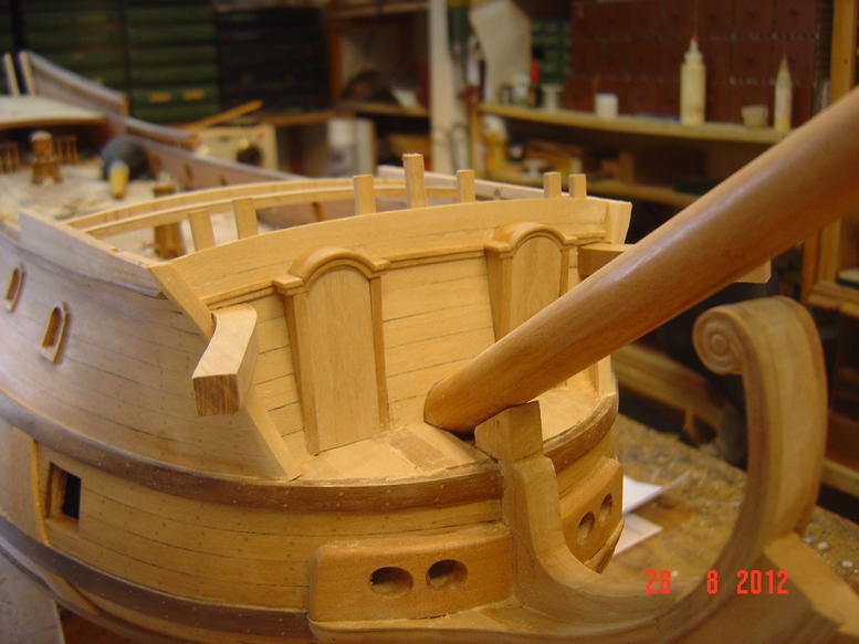

Mamparo frontal, pueden verse las serviolas y las puertas, a estas todavía le faltan las bisagras y alas serviolas los herrajes y las roldanas.

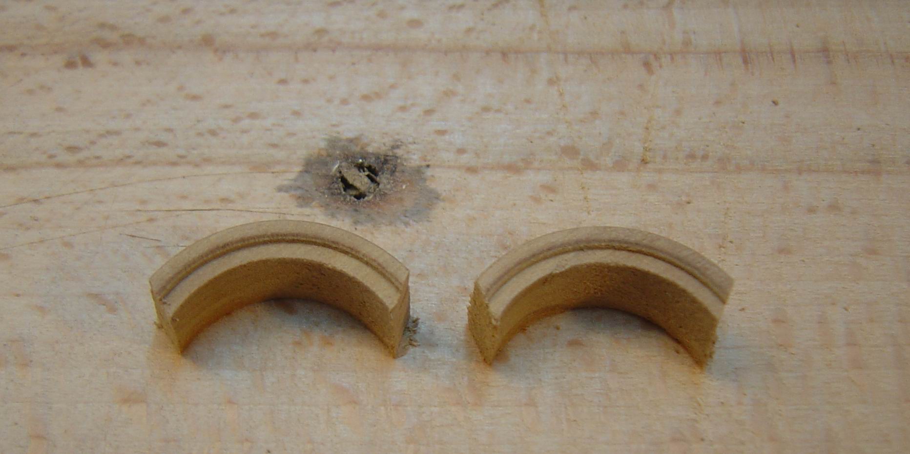

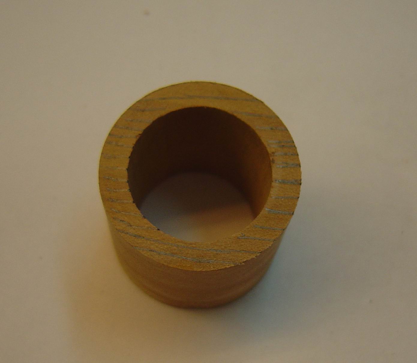

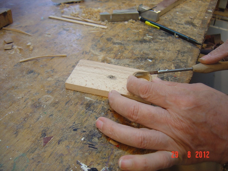

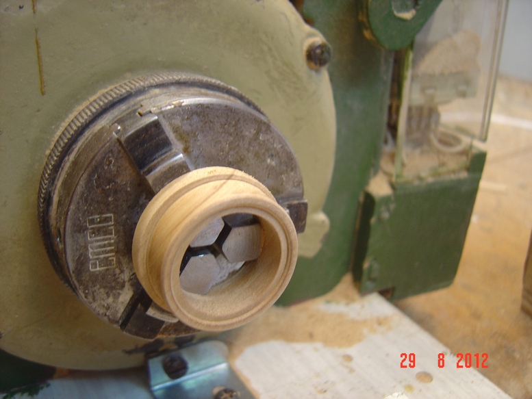

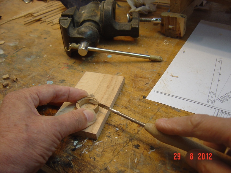

Los dinteles de las puertas los hice partiendo de un tubo o corona realizada en el torno, remarco con lápiz el sentido de la veta.
Conformando en el torno la moldura del dintel.
Realizando los cortes para sacar los dos dinteles de la corona.
Las dos piezas cortadas.
Encolo los laterales.

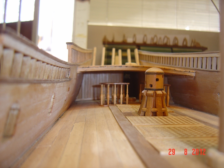

Realizados y montados los mamparos de la cámara del capitán y colocada la balaustrada de las escaleras de caracol bajante a la cubierta inferior.

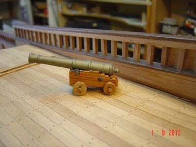

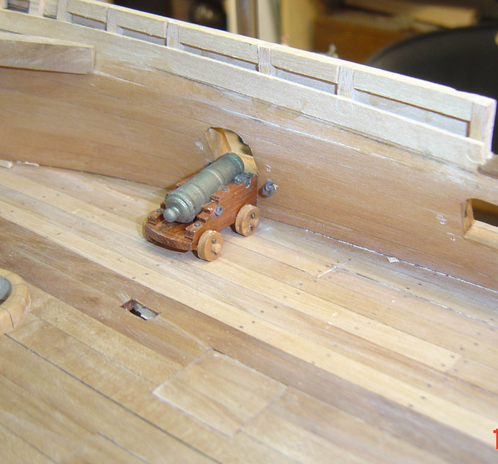

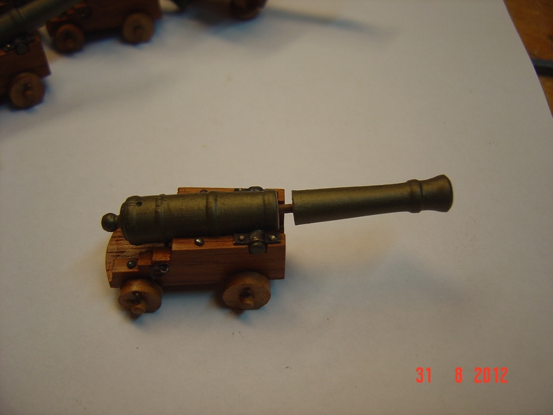

El cañón montado
El cañón montado

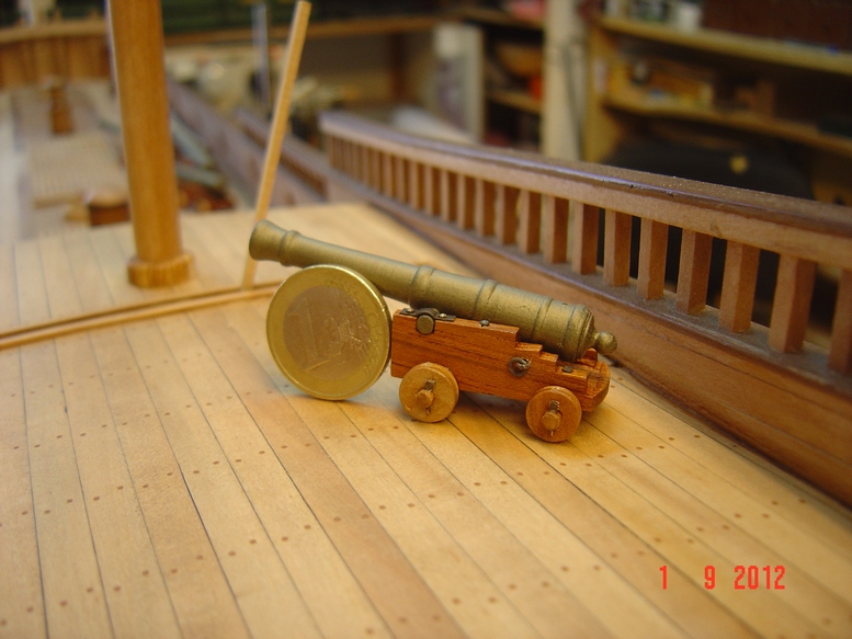

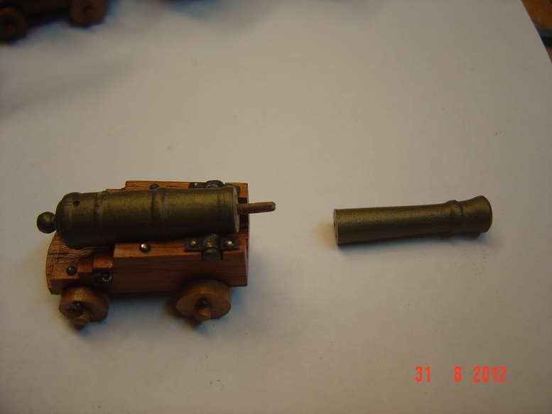

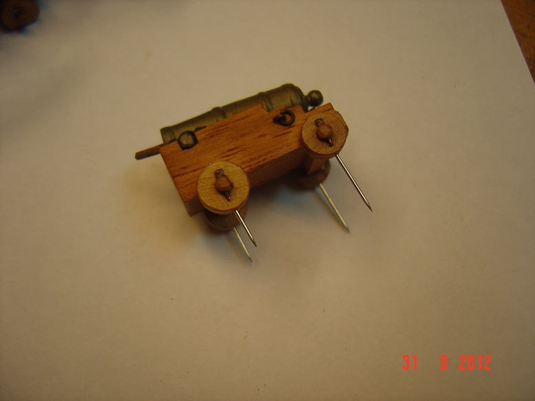

Cuatro de estos cañones serán inaccesibles cuando avance la obra, por lo que tengo que dejarlos completamente arranchados, y para que no sobresalga el cañón por la borda y me obstaculice el trabajo, secciono el cañón y le pongo un espigo para armarlo posteriormente, esta idea me la dio el gran modelista Amalio.
Con cuatro alfileres de latón que atraviesan las ruedas quedaran sujetas las cureñas a la cubierta.
Uno de los cañones que quedaran inaccesibles, ya clavado a cubierta

100% de acuerdo con Pakkus. El dato de los cañones muy practico, me va a se muy útil.
Gracias Maestro.
