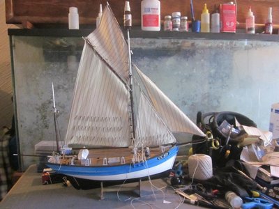

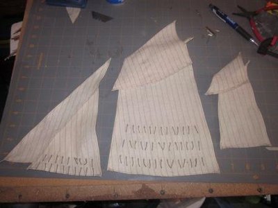

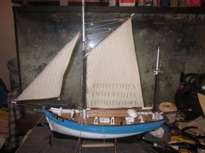

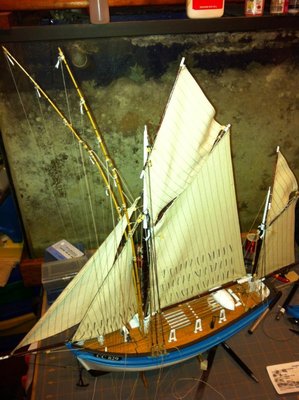

Ya están listas las velas, ahora solo hace falta ponerlas…
Des pues de eso solo quedan pendientes las cañas de pescar.

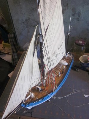

Ya casi termino de colocar las dos primeras velas, pero decidí hacer una pausa para aparejar la caña del timón.
Manolo muchas gracias por tu ayuda en descifrar el arreglo de esas poleas

Re: Marie Janne, de Billing Boats, paso a paso

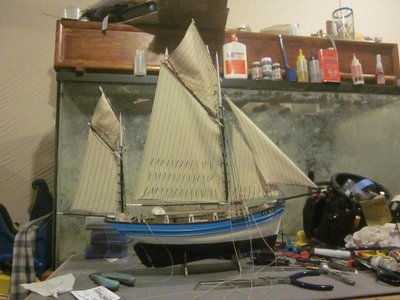

Ya quedó colocada la "Escandalosa" y ahora esto de las velas, por lo que me estoy tardando entre cada una, ya parece entrega en fascículos.
Tuve que regresar y rehacer algunos de los cabos que ya había puesto directo a las cabillas; pues revisando los planos del modelo me dí cuenta que llevan poleas intermedias. Tres cabos a babor y uno a estribor tuvieron que ser repetidos…

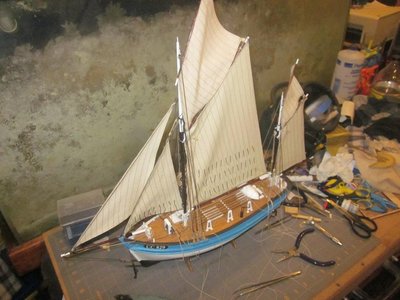

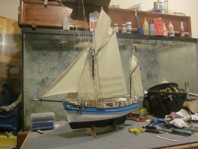

Pues ya terminé de poner las velas, ahora hace falta arreglar todos esos cabos sueltos que dejo una tripulación holgazana…
Después de colocar las cañas, y unos cuantos detalles más, este barquito estará listo para pescar algunos atunes imaginarios.

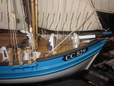

Muchas gracias Manuel

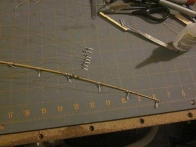

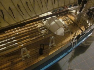

Ya terminé de hacer los anzuelos; 7 para cada lado.
También ya empecé a acomodar algunos de los cabos; enrollándolos y amoldándolos con una solución de agua y pegamento blanco (ver junto al bote y en las bases del mástil y del bauprés)

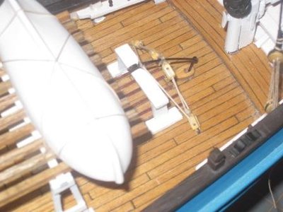

Ya coloqué las dos cañas de pescar con sus respectivos anzuelos.
Ahora solo quedan pendientes algunos detalles y este atunero estará terminado.

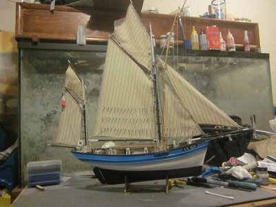

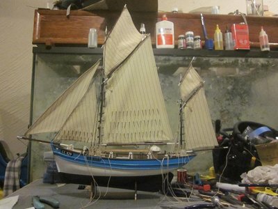

Por fin, ya no quedan más piezas en la caja y están hechos todos los nudos… así que oficialmente doy por concluido este barquito.
Uno de los últimos componentes en ser añadidos fue la bandera, la cual venía impresa en una tela muy delgada. Después de recortarla la pegué con CA al cabo correspondiente y le coloqué tres nudos de hilo para simular las cuerdas con las que se amarra. Por último, para darle la apariencia de peso, la remojé con una mezcla de pegamento blanco y agua.
Fue muy divertido y me permitió aprender mucho, y ahora al siguiente.
