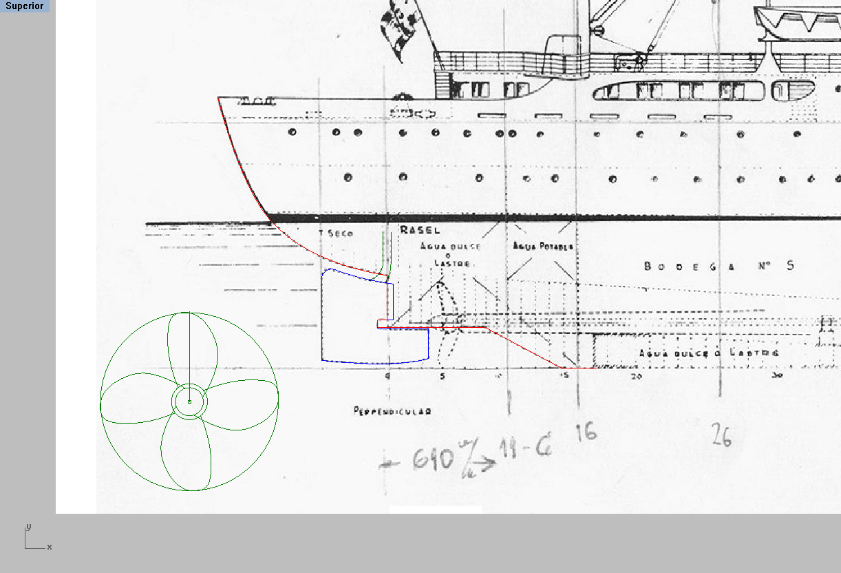

Admito que para una escala de 1/200 no se necesitaría detalles como para una escala de 1/100, pero hay faltantes graves incluso para 1/200. Todas las ventanas del comedor de popa no están en el plano. Tampoco las ventanas de la galería del costado. Las maquinillas de las plumas de carga no las entiendo todavía como tampoco las maquinillas de los pescantes de los botes, una cubierta más abajo de los botes.
Viendo el plano del timón, no le puedo seguir la silueta del codaste por que se confunde con la bocina del eje de la hélice. Me lo podrías señalar en el plano ???
Buscando con el google imágenes aparece una supuesta hélice del Cabo San Roque. Será cierto ???
De todas formas tengo paciencia, como de 40 años esperando algún buque bonito de pasajeros, y este si que realmente vale la pena, era un buque hermoso.
Pero no hay apuro, antes estoy por empezar el crucero español del año 1898 Infanta María Teresa, cuyos planos y Cd me los cedió gentilmente Julio Pillet.
Será casualidad que ambos proyectos sean españoles ???
Yo creo que será por algún buen augurio.

Deduzco por tus preguntas que debes de ser mas bien un joyero, que modelista, pues a 1/200 tiene tela algunas de las cuestiones que planteas.
Yo lo veo todo clarísimo recurriendo a los planos en las diferentes vistas y las fotos. Admito que en algunos de los planos de las cubiertas están borrosas la distribución de las ventanas. Pero se puede solucionar recurriendo a otras vistas. Supongo que te refieres al salón de clase económica de la cubierta A. En la vista de perfil se ve que están uniformemente distribuidas. Por favor, denomina de esa forma a las diferentes cubiertas, pues no me aclaro bien con tus preguntas.
En la veranda de 1 clase de la cubierta puente de navegación están muy bien marcadas las ventanas, que son inclinadas como se ve en las fotos, y por eso está representadas por un rectángulo. Y también las de la cámara de maquinistas.
El timón en el dibujo está muy claro, la parte superior de la cara de proa sería de sección semicircular y está encastrado en el codaste con la misma sección.
Las maquinillas se ven perfectamente en las fotos de ayer. Lo dificil será hacerlas. Y en cuanto a la maniobra de los botes es la normal que en tropecientos sitios de internet se ven.
Las hélices serían aproximadamente como las he dibujado.
Espero que te haya quedado un poco mas claro. A mi lo de Repsol no. Jeje.

El tiempo dirá cual era la verdad con Repsol. De todas formas son asuntos que están fuera de nuestro alcance.
Lamento que haya generado discordia, pero no es culpa mia o tuya.
Me quedó claro el perfil del codaste. Gracias.
Ojalá y aparezca alguna foto en dique seco.
