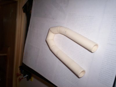

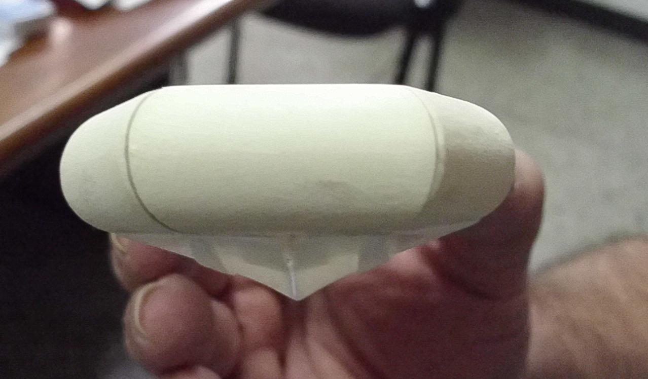

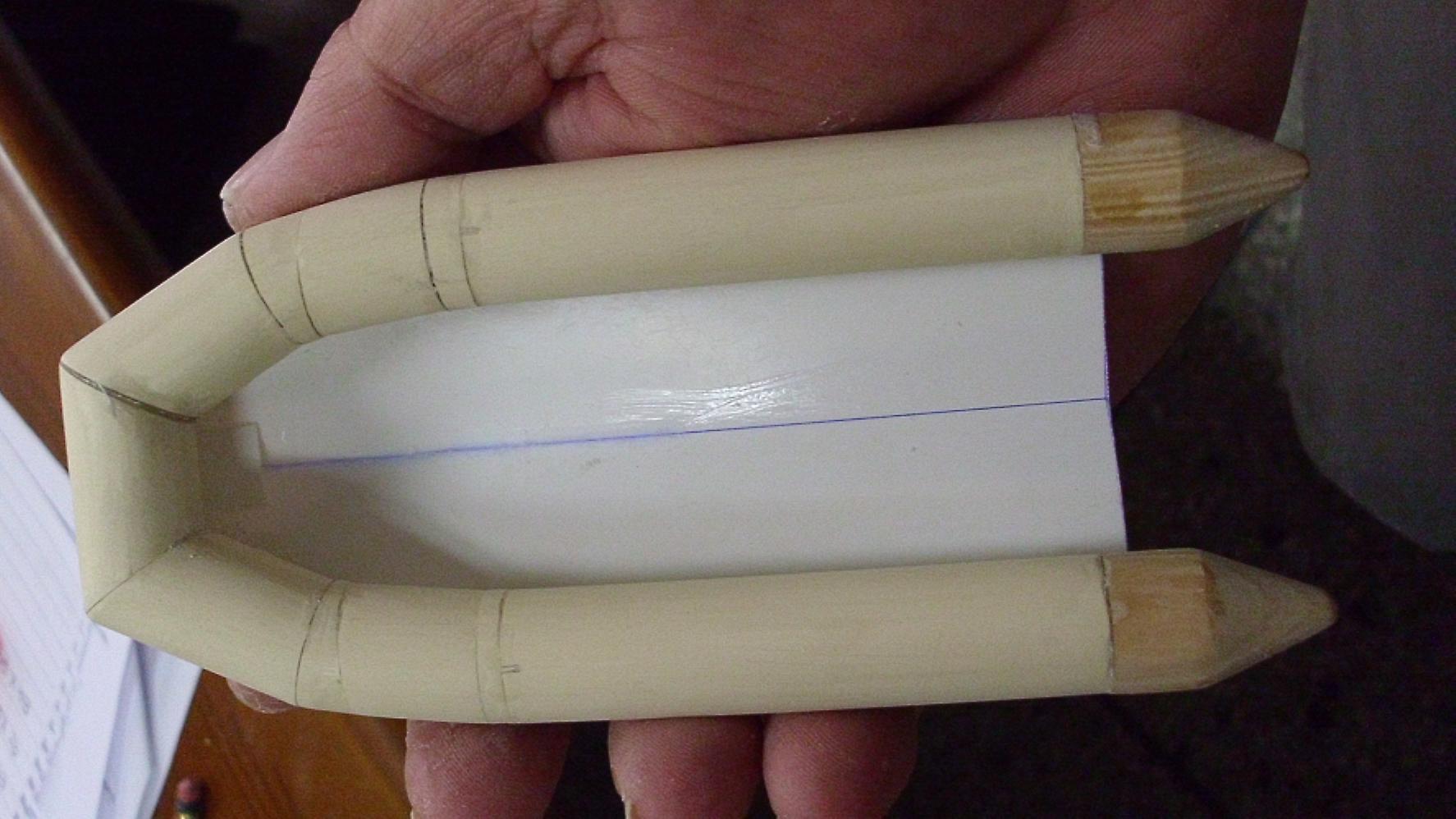

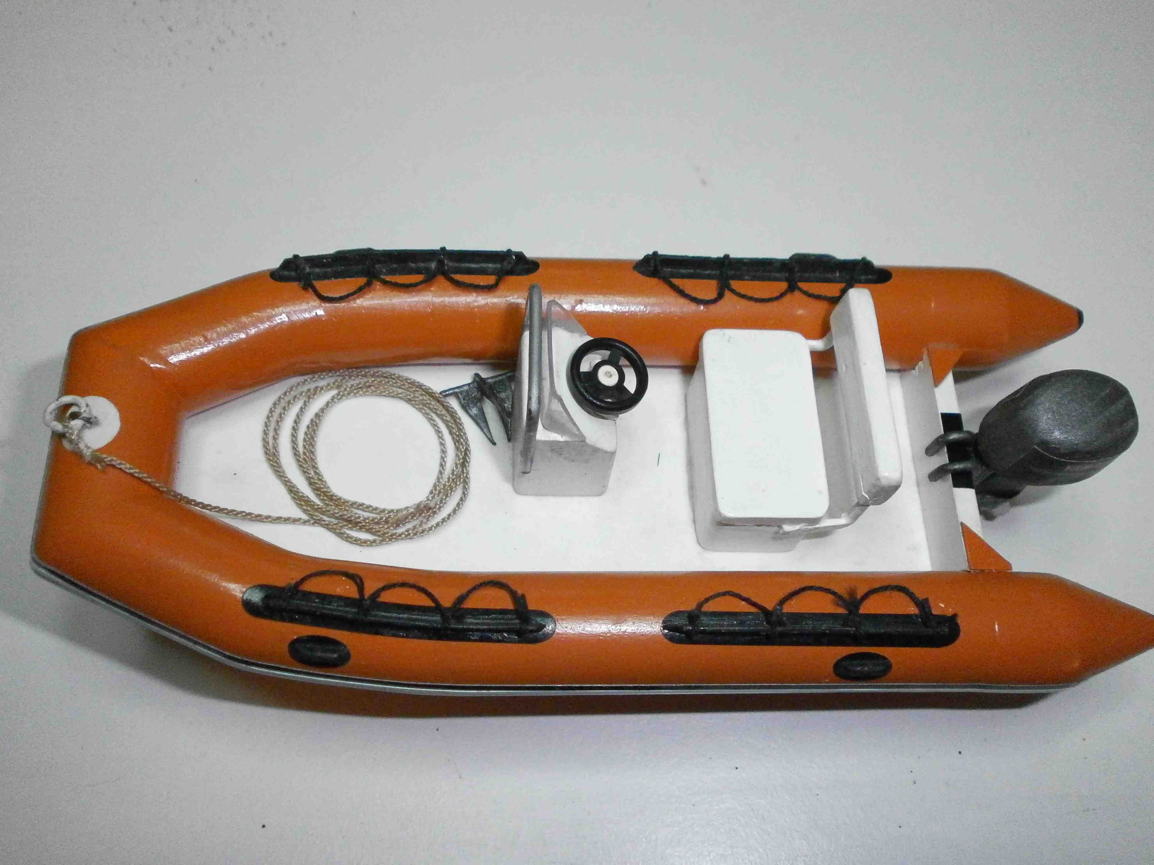

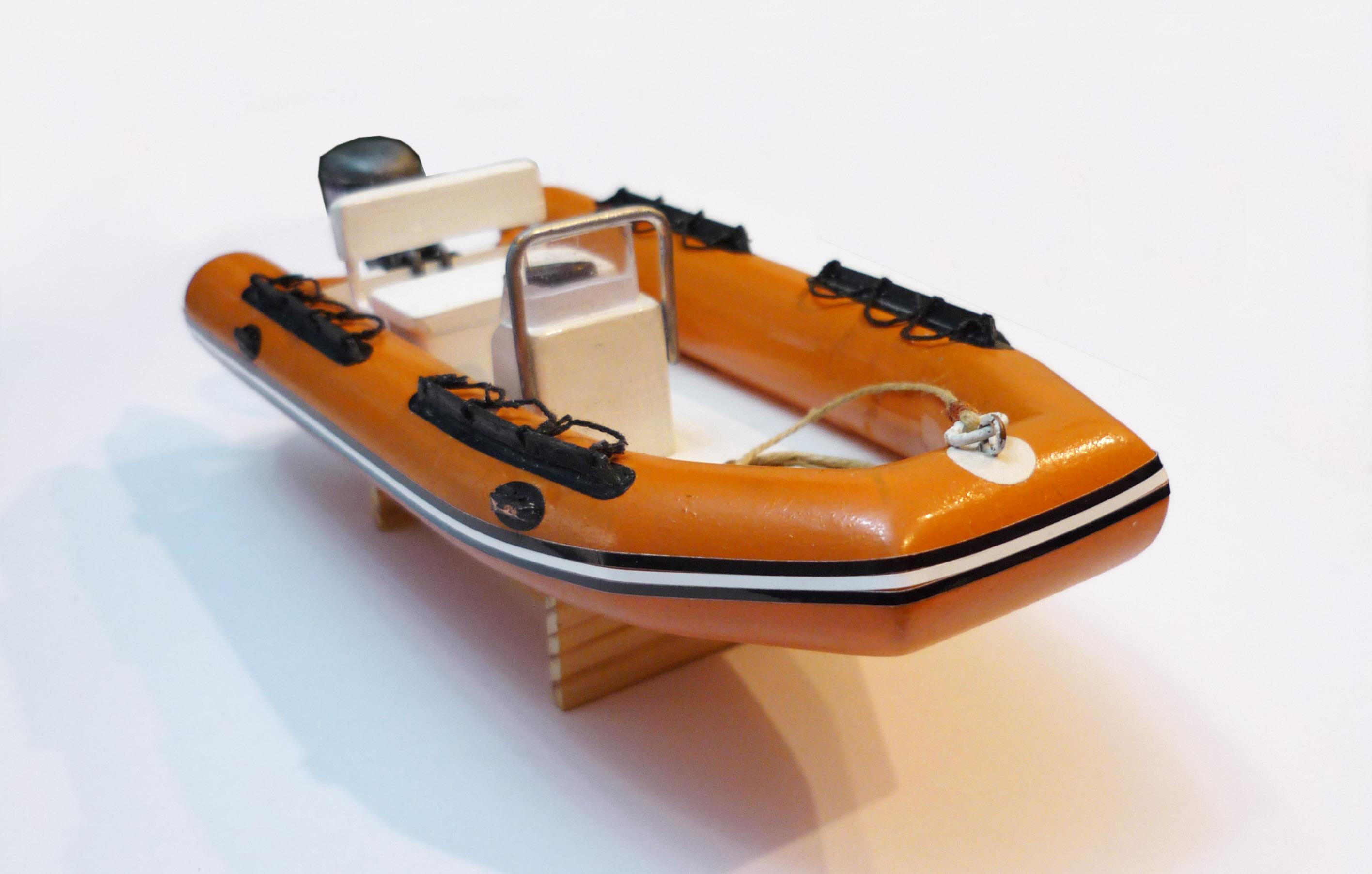

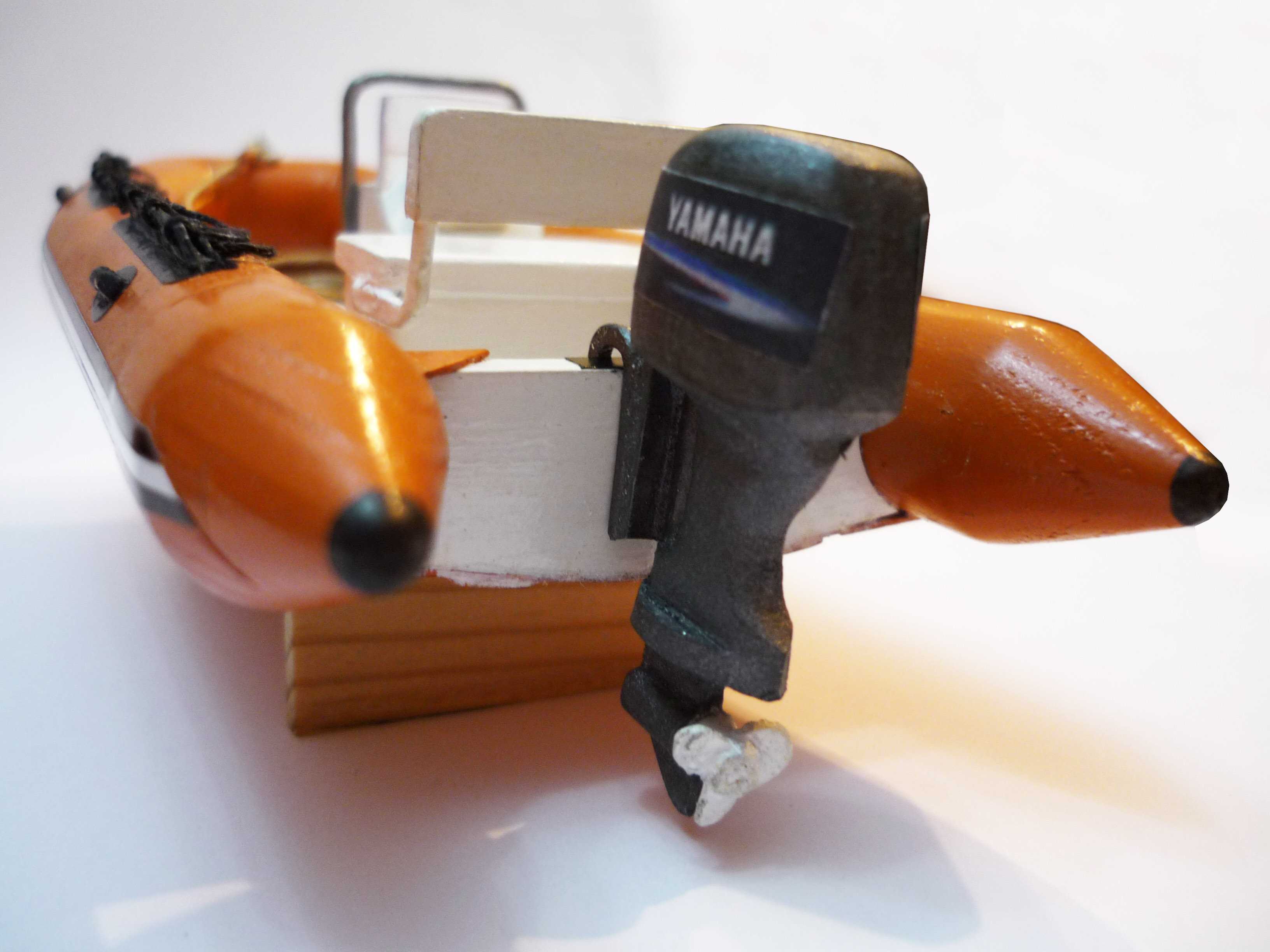

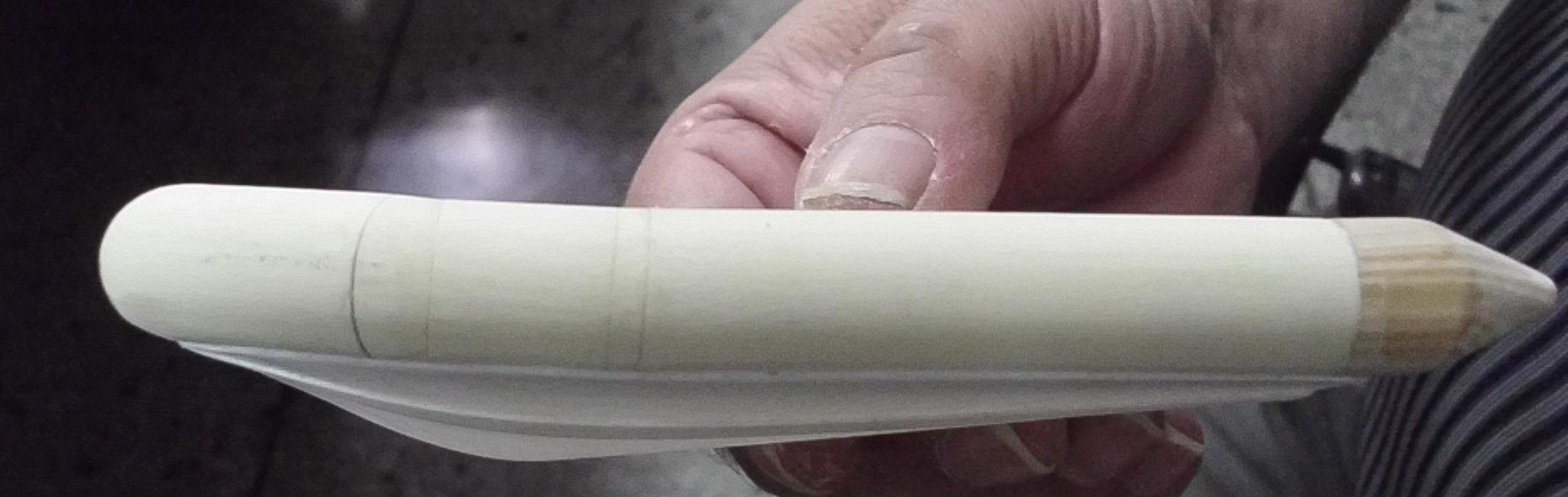

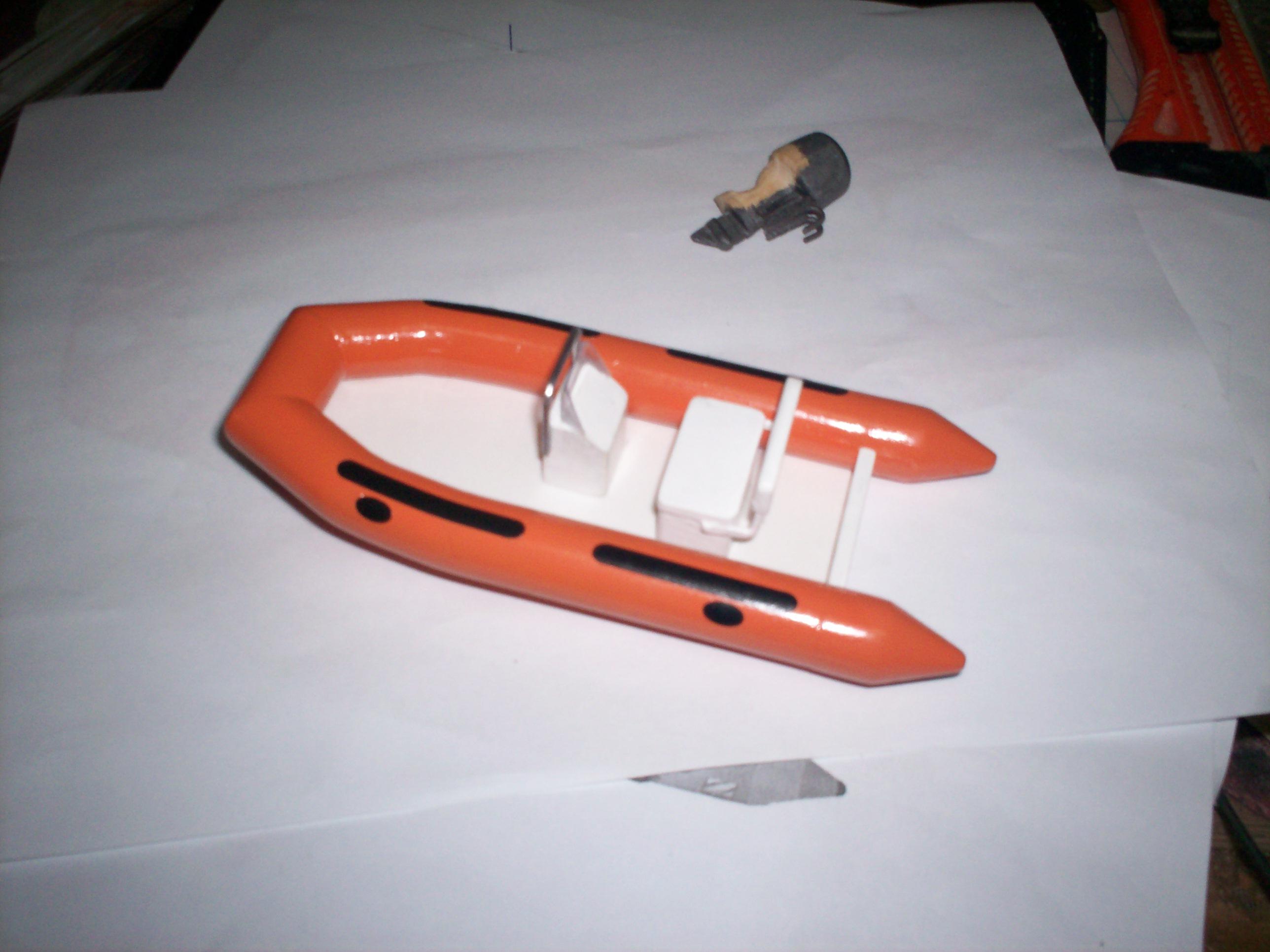

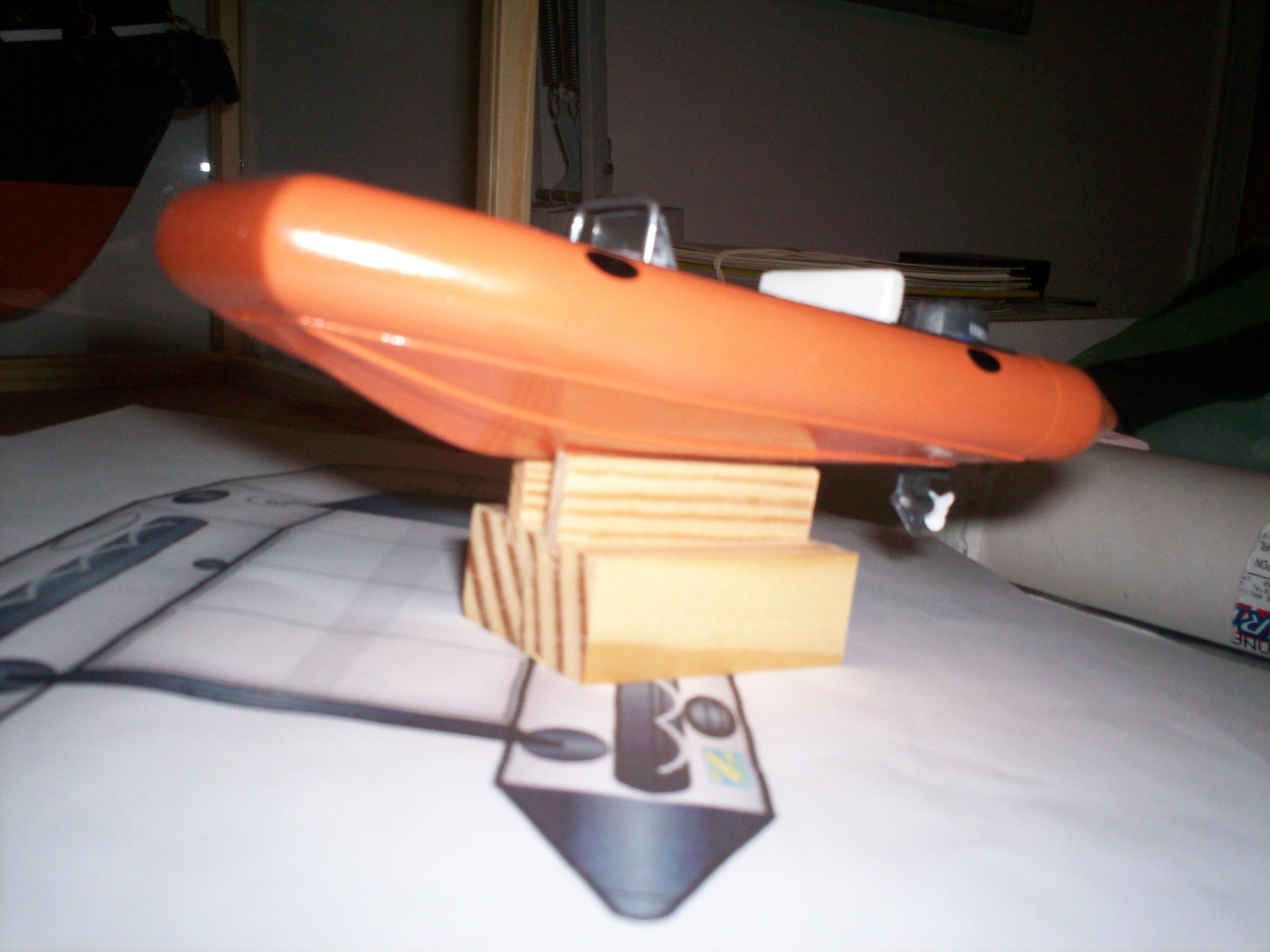

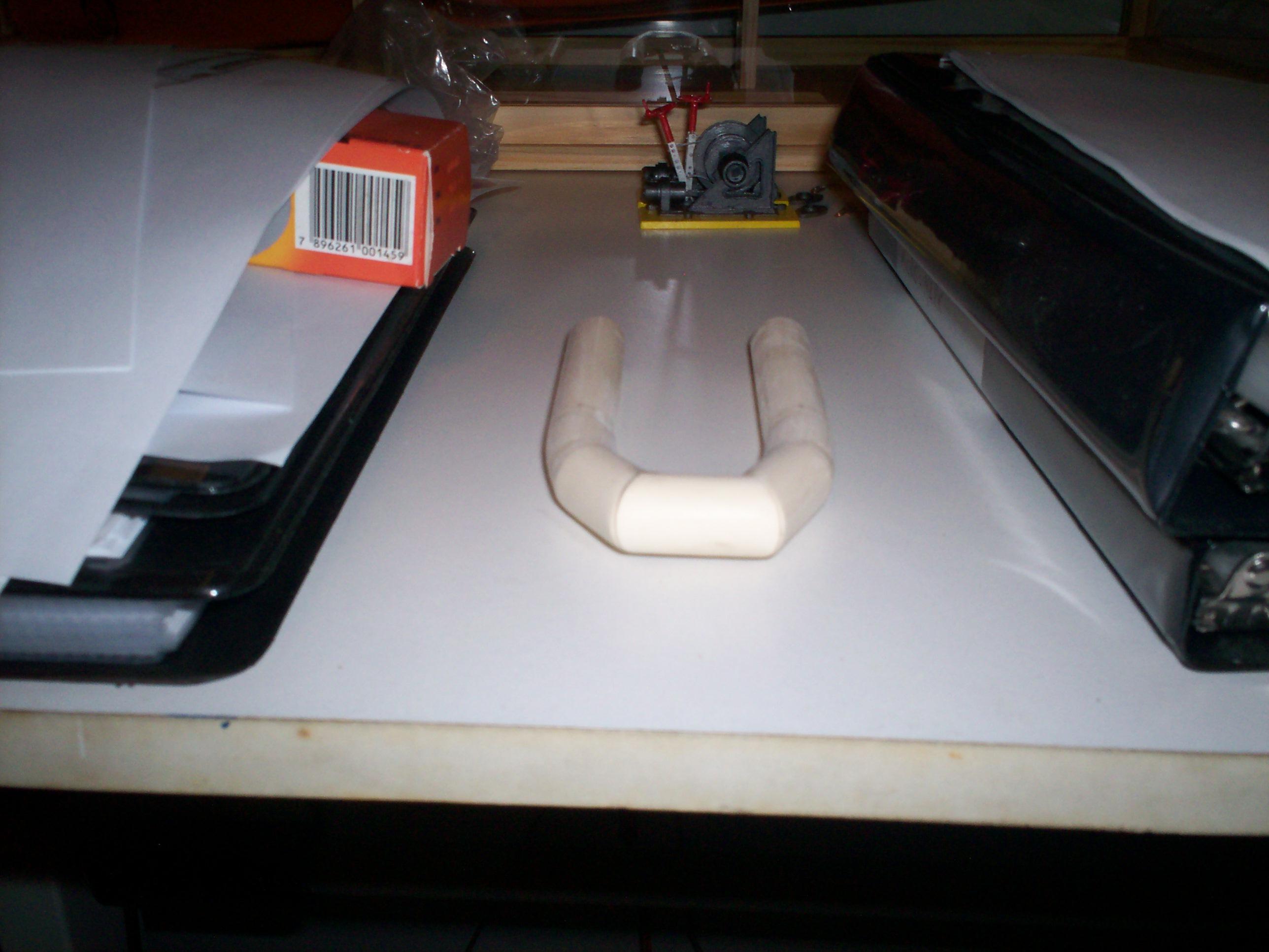

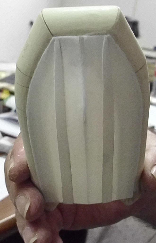

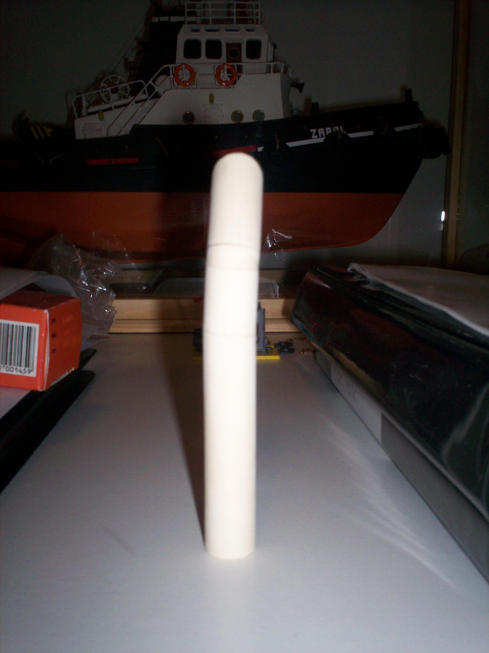

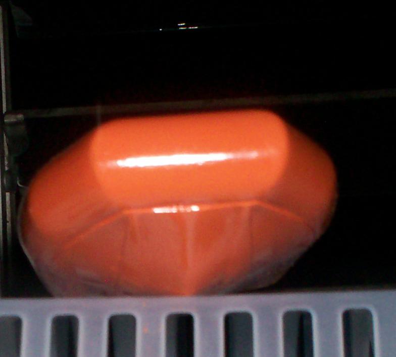

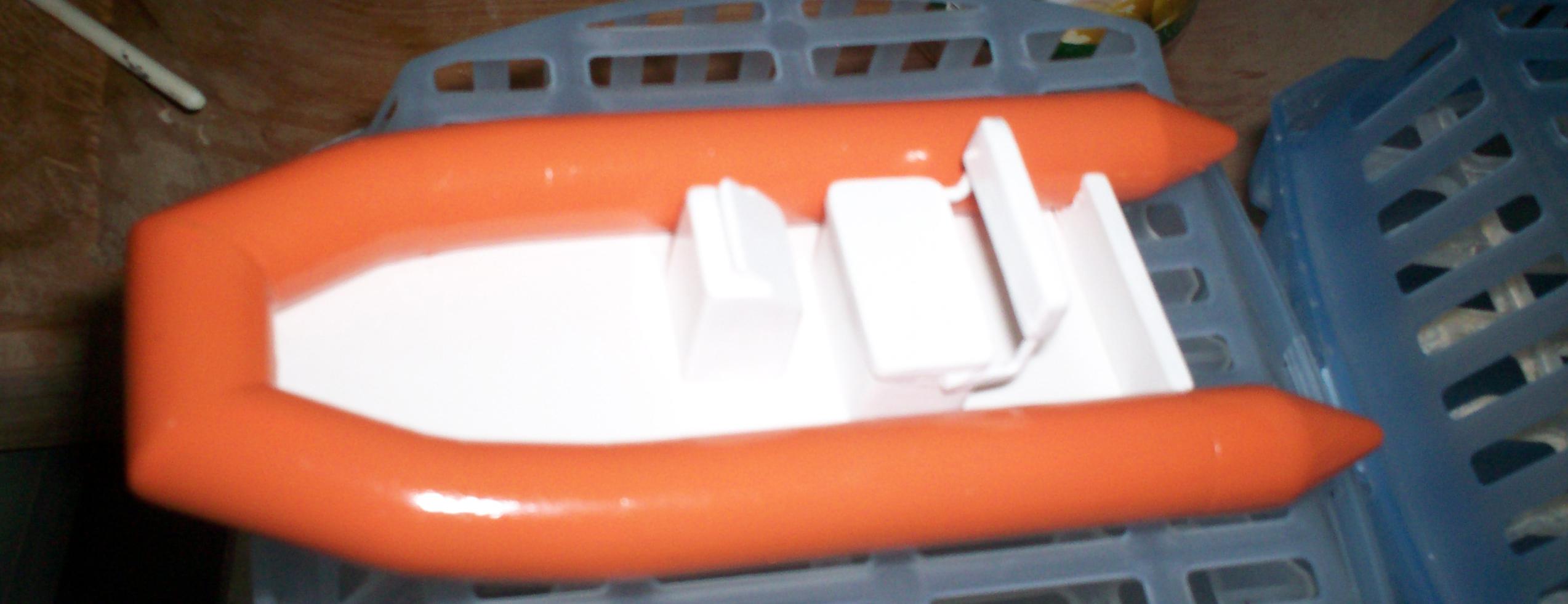

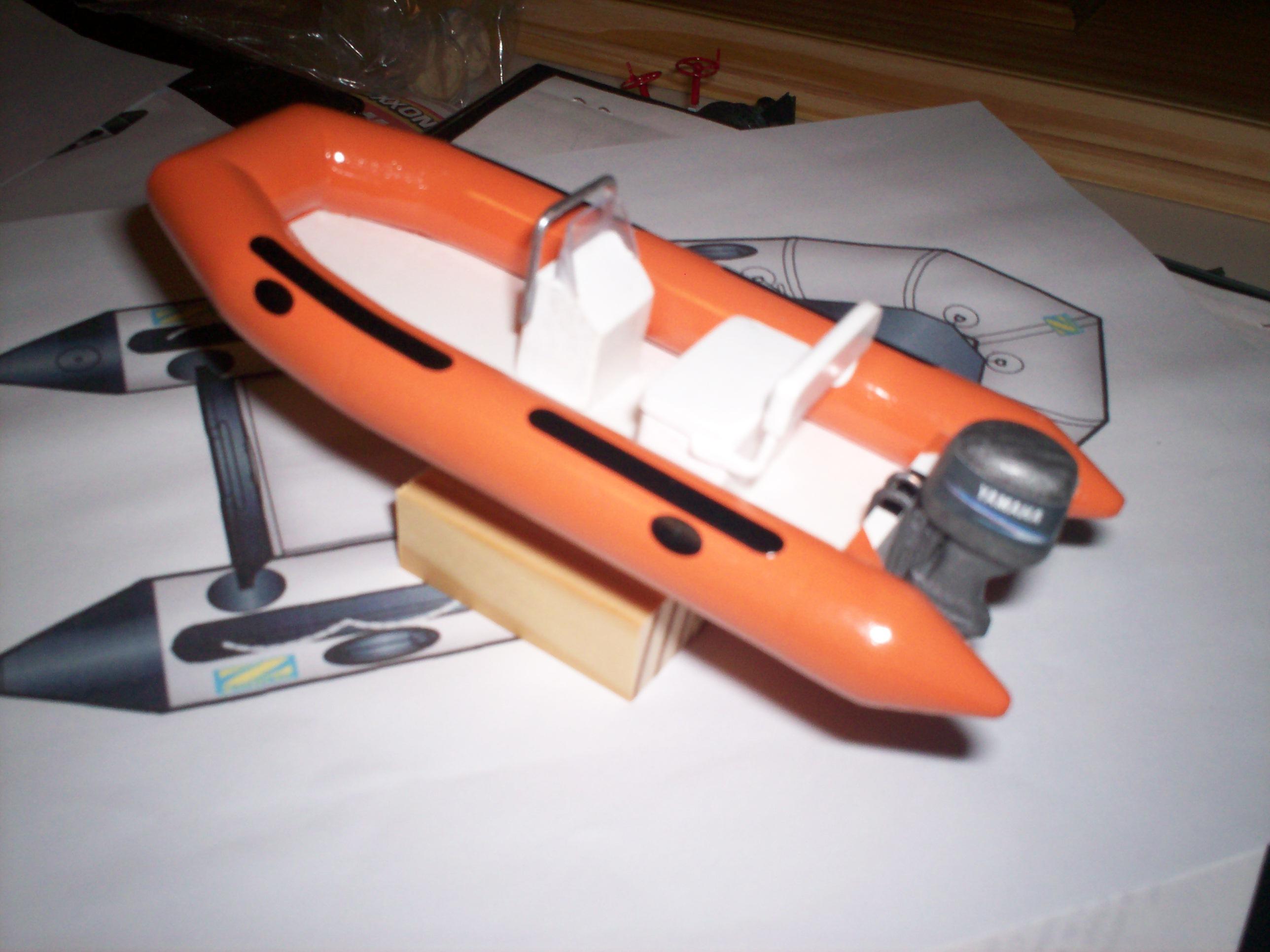

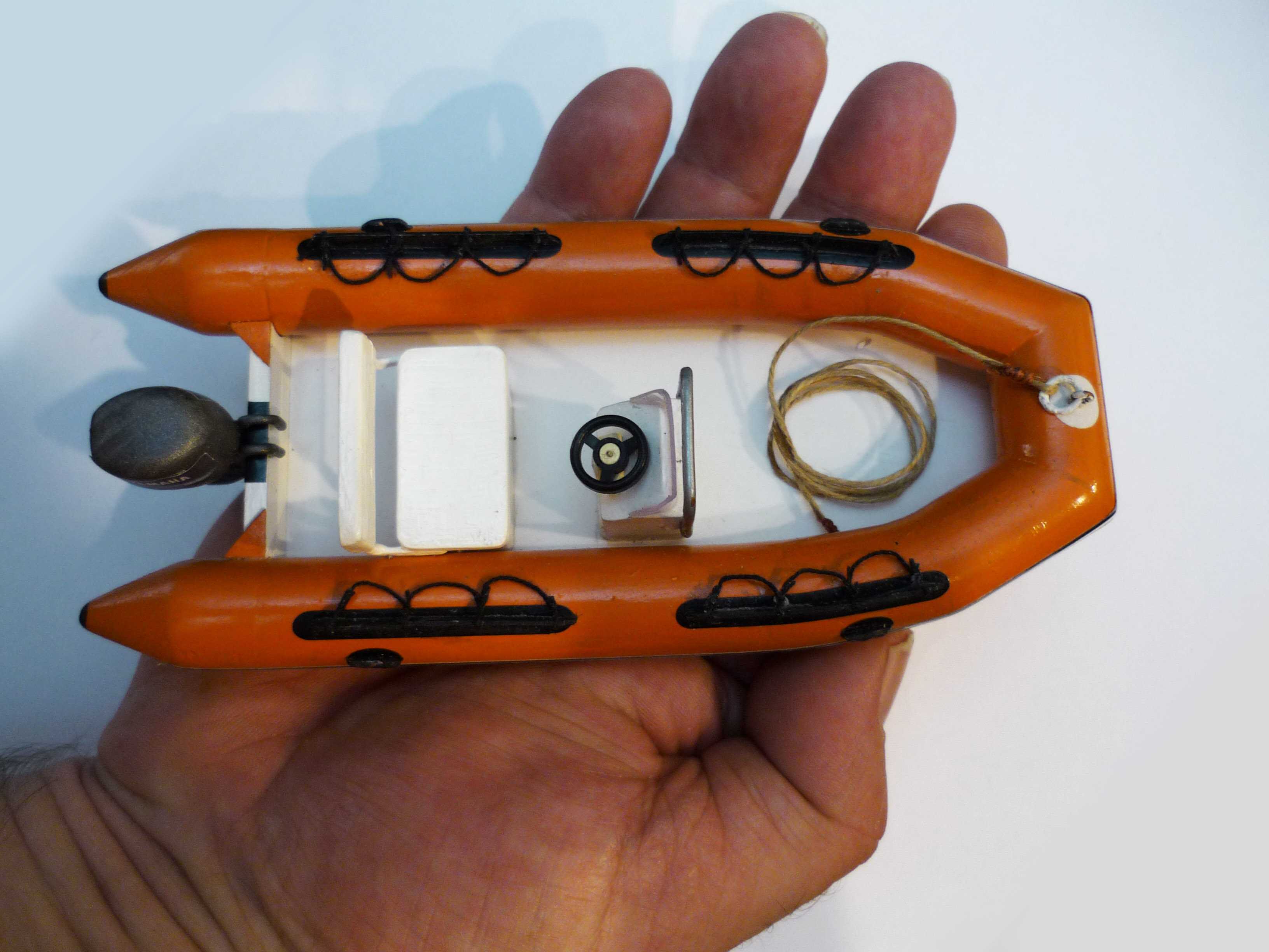

Zodiac del Hidria. Utilicé tubo de PVC para agua caliente de 15 mm de diámetro que coincidía más o menos con la escala y como el tubo es más grueso resulta más fácil de unir las diferente partes. Bajé de internet fotografías y dibujos del Zodiac. Reduje los dibujos para tener la escala, corté y pegué con cianocrilato. Los extremos de los flotadores son conos de madera hechos en el torno. La carena es de lámina de plástico de 0,5 mm. Luego de pintado, coloqué las agarraderas y las dos franjas de vinil adhesívo. El motor está tallado en madera, la hélice es de plástico y la sujeción alambre de cobre. Las fotos muestran el proceso hasta el acabado final. (El volante es una adaptación de una pieza de "lego").

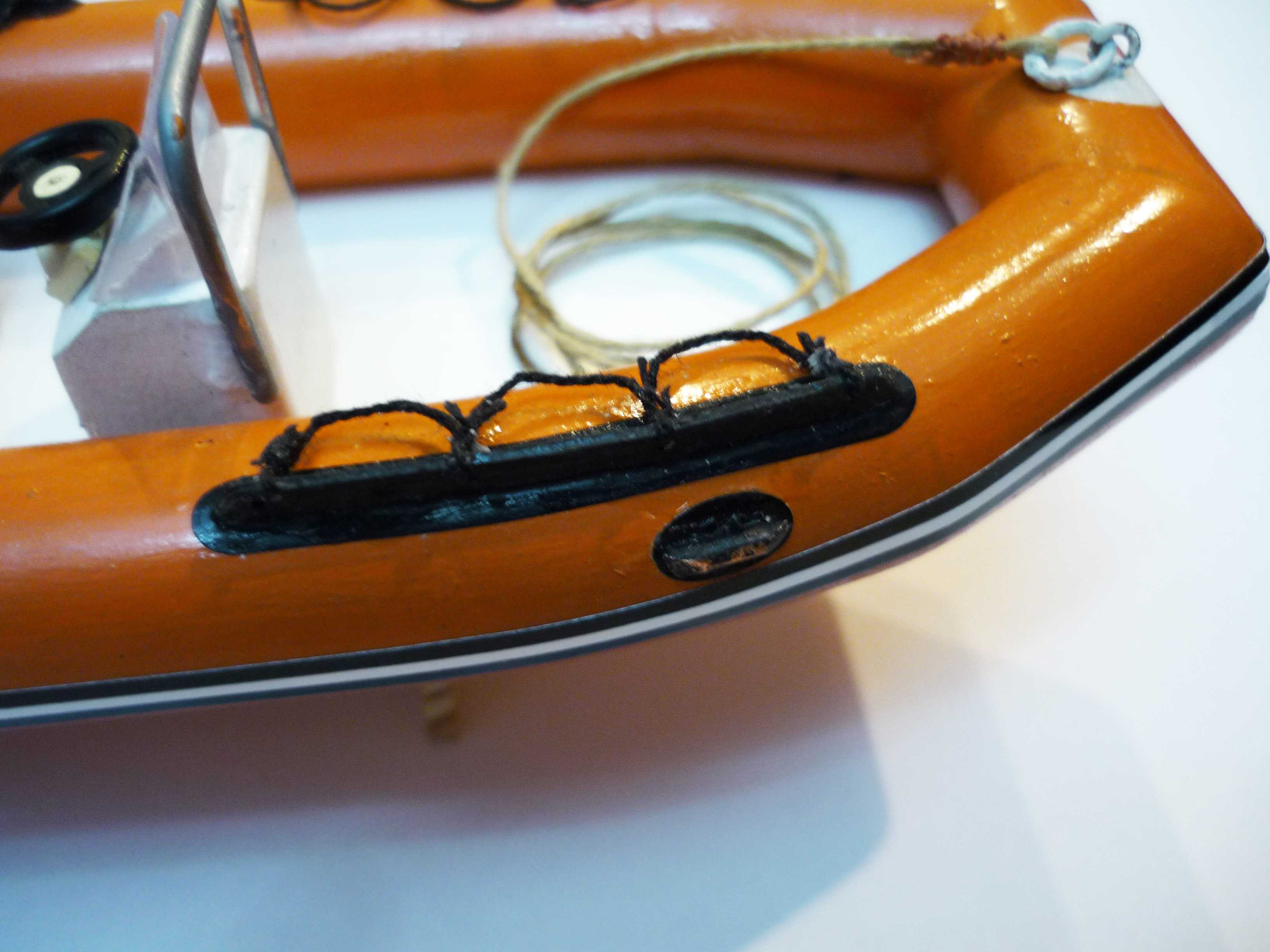

Por poner una pega, la calidad del cabo desentona el buen trabajo realizado en la zodiac.

Hola Jomaal: no capté muy bien el comentario. puedes ser más específico?

raulheber escribió:Hola Jomaal: no capté muy bien el comentario. puedes ser más específico?
Quiero decir que el cabo que le has puesto a la lancha no está acorde con el modelo ya que si no me engaño ¿es material para uso en cocina no? por que es lo que parece se ve como con falta de vueltras ademas que deshilachado

Aca es difícil conseguir materiales. En efecto, se usa en embutidos. Trate de retorcerlo un poco más y cortarle las hilachas, pero llegué hasta ahí. El color se asemeja bastante al cáñamo y por eso lo uso en algunas cosas pero estoy consciente de las debilidades de aspecto.

Con respecto al hilo, intenta hacer un trenzado con hilo común y si no te gusta o sale de escala, busca uno de algodón o lino, no te desesperes y sigue como hasta ahora.

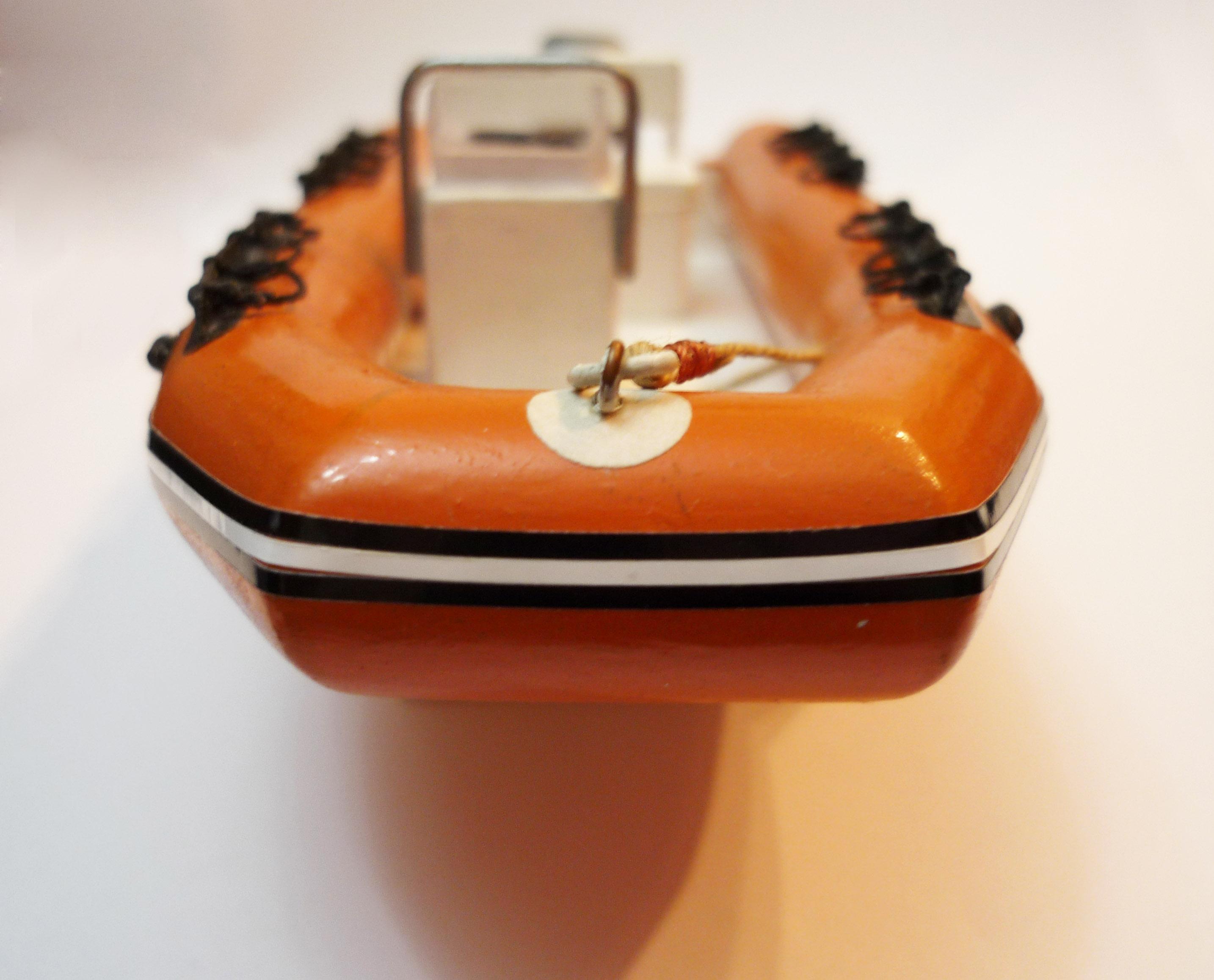

Gracias a Jomaal88 que tuvo la gentileza de enviarme unos cuantos hilos, pude cambiar el que le había puesto al Zodiac y quedó como la foto anexa.
