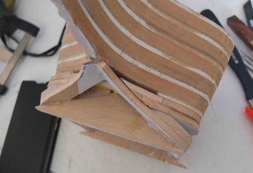

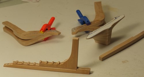

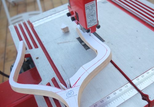

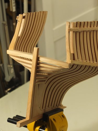

Como era de prever, voy a meterle mano a la popa. Al final, me parece que hago el barco entero...

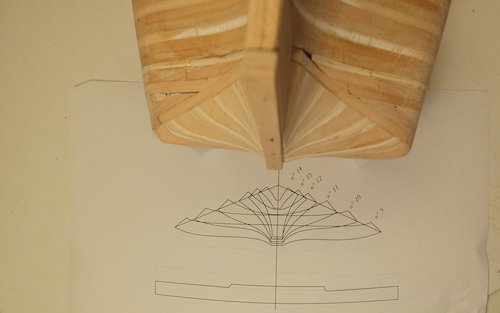

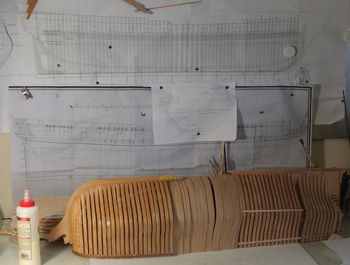

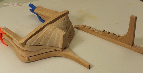

Cuando hice el bloque de cuadernas (65) y sus claras, quedaba por definir la estructura del peto popa -igual que pasaba en proa con los escobenes-. A popa de la primera cuaderna (la 01) hay que definir la aleta, la curva de contraaleta y una cuaderna "flotante" (la 00). En amarillo
Bajo ellas, los yugos. En azul:
Coloco las piezas de madera que formarán las aletas. Pegadas con papel para poderlas desmontar después. Las claras están hechas con contrachapado del grosor correspondiente. Después se deshecha: Con la forma exterior dada: Igual con los yugos. En el plano no consta, pero en el Reglamento aparecen seis piezas, con su contorno a la grúa y su grueso (10,5 pulgadas, 5 mm a 1/48. Las claras entre yugos son de contrachapado regruesado a 2,3 mm) Los yugos ya con la forma exterior. Para mantener la forma he dibujado en un plano los perfiles del reglamento superpuestos y alineados, para tener una idea de hasta dónde retirar material: Las piezas terminadas con la forma exterior. El interior y el montaje sobre el codaste lo haré con las cuadernas ya montadas, como hice con los escobenes. Empiezo a dar forma al interior de las cuadernas: La intención es hacer el tercio de popa, unas 25 cuadernas.

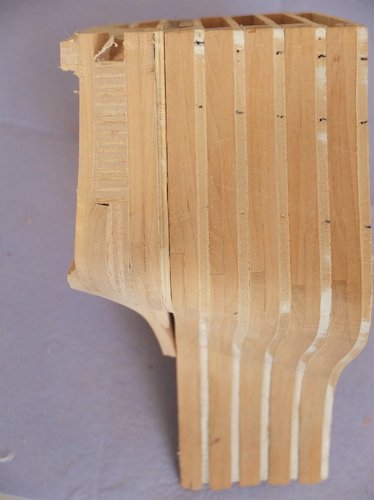

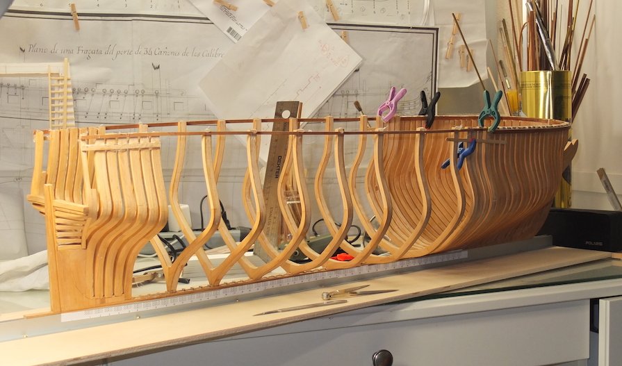

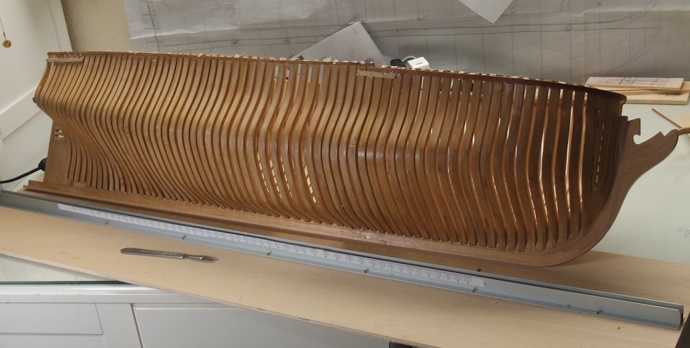

... a retocar las cuadernas y a montar sobre la quilla.

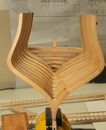

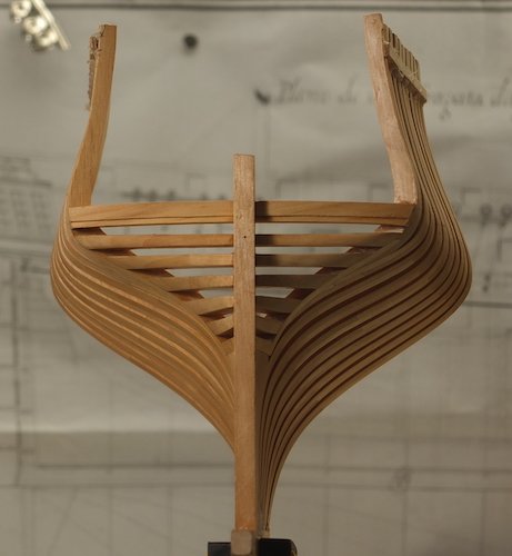

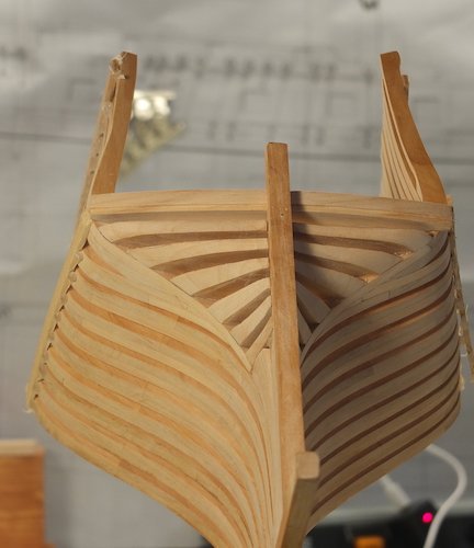

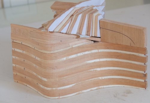

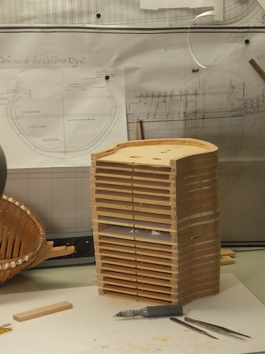

Bien, después de unas cuantas sesiones de lija, ha salido esto:
Esas tracas que se ven están puestas para dar rigidez y trabajar el lijado sin problemas. Después se despegan.
...y esto es lo que queda por hacer...

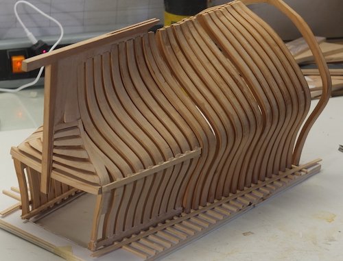

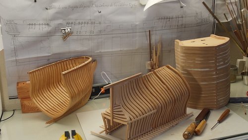

Re: Fragata española de 36 cañones. 1788.

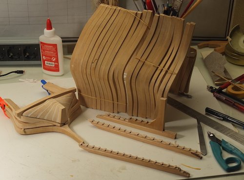

...la sección central antes de desmontar el bloque cuadernas-claras:
Las secciones tal y como están de momento...
...va tomando forma de barco.

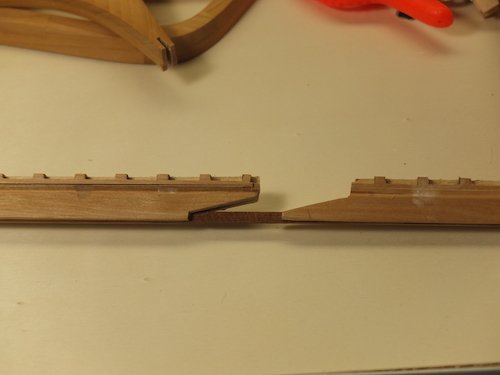

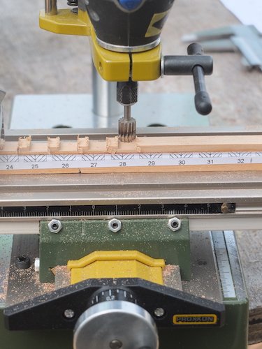

Empiezo a tallar las mortajas de las cuadernas en el dormido de la quilla: Columna de taladro con mesa de coordenadas de Proxon y el taladro Dremel con una fresa

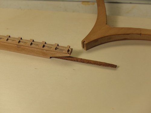

En la cara alta de los dormidos hago un corte longitudinal y encolo una cinta de contrachapado de 2 mm. En el pie de cada cuaderna hago un corte ciego de 2 mm para que encajen en el contrachapado. Es un sistema muy preciso, sencillo y que una vez montado es invisible. En la cara baja de la quilla hago otro corte de 4 mm de grosor y encolo un listón para darle rigidez a los encastres. Luego quedará tapado por la zapata:
- 2.JPG (18.5 KiB) Visto 3351 veces
- 3.jpg (18.92 KiB) Visto 3351 veces

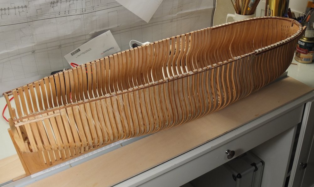

Coloco empalmados a la quilla las secciones de proa y de popa que ya estaban hechas y empiezo a colocar la cuadernas centrales. Primero pongo una de cada cinco y verifico la alineación con una escuadra y un compás.
Después coloco las cuatro intermedias. Aquí la alineación es más fácil se puede hacer a ojo tomando como referencia las anteriores. Las cuadernas quedan sujetas por el encastre de la quilla y un listón que corre por el extremo superior de las cuadernas. Este extremo después se cortará siguiendo la línea de la regala-obviamente-. De todas formas, para asegurar la estructura y curarme en salud porque va a requerir mucha manipulación, le podré una varenga provisional a lo largo de la línea del fuerte y le haré un cama. Ya iré subiendo fotos cuando lo tenga.

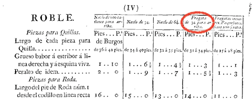

Hola Salva. La fragata está muy bien construida y tiene un aspecto impecable y la madera es bonita.
Me sorprende que la titules como de 36 cañones cuando el plano de Molina dice de 34 y así parece indicarlo el número de portas, trece en la batería 3 en el alcázar y uno en el castillo.
Otra cosa que me intriga es que uses un soporte de taladro proxon con un taladro dremel , supongo que se deberá a la mayor potencia de la dremel. Yo he tenido que reciclar la fresadora proxon mf70 por avería de motor y estoy usando un apaño de columna con la mesa de coordenaadas de la mf 70 pero el resultado es un poco justo.
Leopoldo
Leopoldo

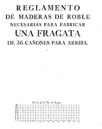

¡Hola Leopoldo!, gracias por comentar.
La cuestión es que, cuando empecé el proyecto, la intención no era hacer un barco en particular, sino un desarrollo de un modelo genérico de una fragata en enramada, según el reglamento de Romero Landa ... y ya está.
En este reglamento aparecen dos tipologías de fragatas distintas:
El capítulo dedicado a las fragatas menores (habría que discutir a qué se refiere con "fragatas menores") es demasiado exiguo y no tiene información suficiente como para meterse en una enramada, así que opté por el de 36 para arriba.
Una vez que disponía del número, grueso y forma a la grúa de las piezas principales (por el reglamento) necesitaba un plano que se adecuase a esa estructura para poderla ordenar longitudinalmente.
De los planos que pude conseguir en el Museo Naval encontré que el PB 016 se ajustaba al reglamento como un guante y que, por autoría, morfología y fecha, era coherente (algunos autores identifican este barco con la Stª Florentina). Además, superpuse las piezas vectorizadas del reglamento sobre el plano y eran idénticos. Pues ya está...
Entonces, ¿es un 36 cañones según el reglamento, o un 34 según el plano?...por coherencia con la idea inicial opté por lo primero. En realidad da igual.
Más tarde me di cuenta que en el capítulo del reglamento en el que aparece la relación de piezas, estas mismas de 36 aparecen como de 34...
imagen ¿errata, cambio de nomenclatura, ...? No sé. Si tuviera que volver a titular el hilo ahora, posiblemente le llamaría de otra manera y no me metería en jardines.
En cierto modo, tienes razón; el hilo podría titularse "Fragata de 34 ...." y no pasaría nada.Leopoldofran escribió: Mar Feb 16, 2021 4:30 pm Me sorprende que la titules como de 36 cañones cuando el plano de Molina dice de 34 y así parece indicarlo el número de portas, trece en la batería 3 en el alcázar y uno en el castillo.

Sí, uso el Dremel porque a mi juicio tira mucho mejor que el proxon, sobre todo a bajas rpm. Cuestión de watios y de regulación electrónica. De precio va por el estilo. Hay que usar un casquillo de aluminio que se coloca en el cuello del dremel para que se adapte en los soportes de proxon (lo compré en Pazos, creo recordar).Leopoldofran escribió: Mar Feb 16, 2021 4:30 pm soporte de taladro proxon con un taladro dremel , supongo que se deberá a la mayor potencia de la dremel. Yo he tenido que reciclar la fresadora proxon mf70 por avería de motor y estoy usando un apaño de columna con la mesa de coordenaadas de la mf 70 pero el resultado es un poco justo.
El soporte de del taladro es un MB200. Es una de las herramientas que más uso. Si se le coloca la mesa de coordenadas, se pueden hacer fresados en madera sin problemas y con una exactitud muy aceptable... aunque supongo que la MF70 será otra cosa...

Gracias Salva. Está totalmente justificado llamarla de 36 cañones ya que el reglamento de maderas se refiere a ellas. De Romero Landa no conozco planos ni descripciones de fragatas menores, de Gautier solo la Graña y desde luego una de 34 ó 36 no es menor.
