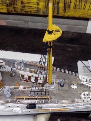

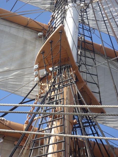

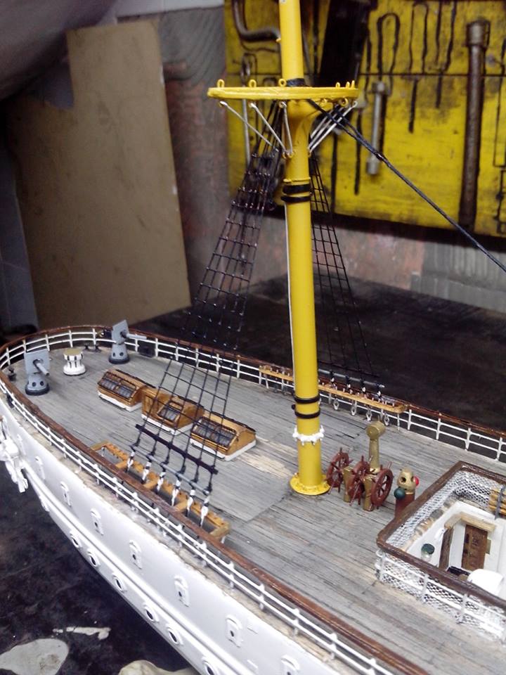

Al estar haciendo los flechastes me surje una duda:
Puede ser que estos, en la parte donde se subia desde los obenques hacia la cofa, los flechastes estaban hechos sobre las arraigadas propiamente dichas?
No se si es un efecto optico o si eran asi realmente, necesitaba alguna otra opiñion. Dejo la foto, Saludos

Efectivamente, despues de hacer el estudio pertinente, los flechastes iban antiguamente en las arraigadas, que eran de barra redonda metalica.
Esto se aprovechaba por su rigidez ya que no llevaban de cabo. Al momento de llegar a esa altura, lo haré de esa forma y cuando lo tenga pondré las fotos.

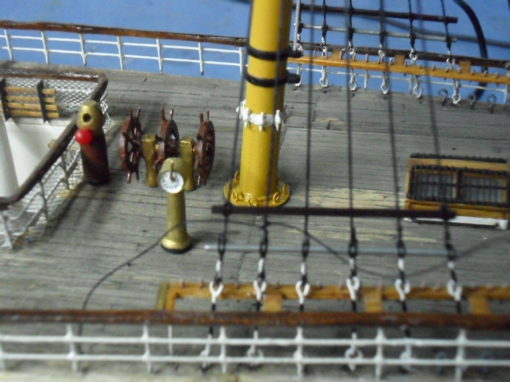

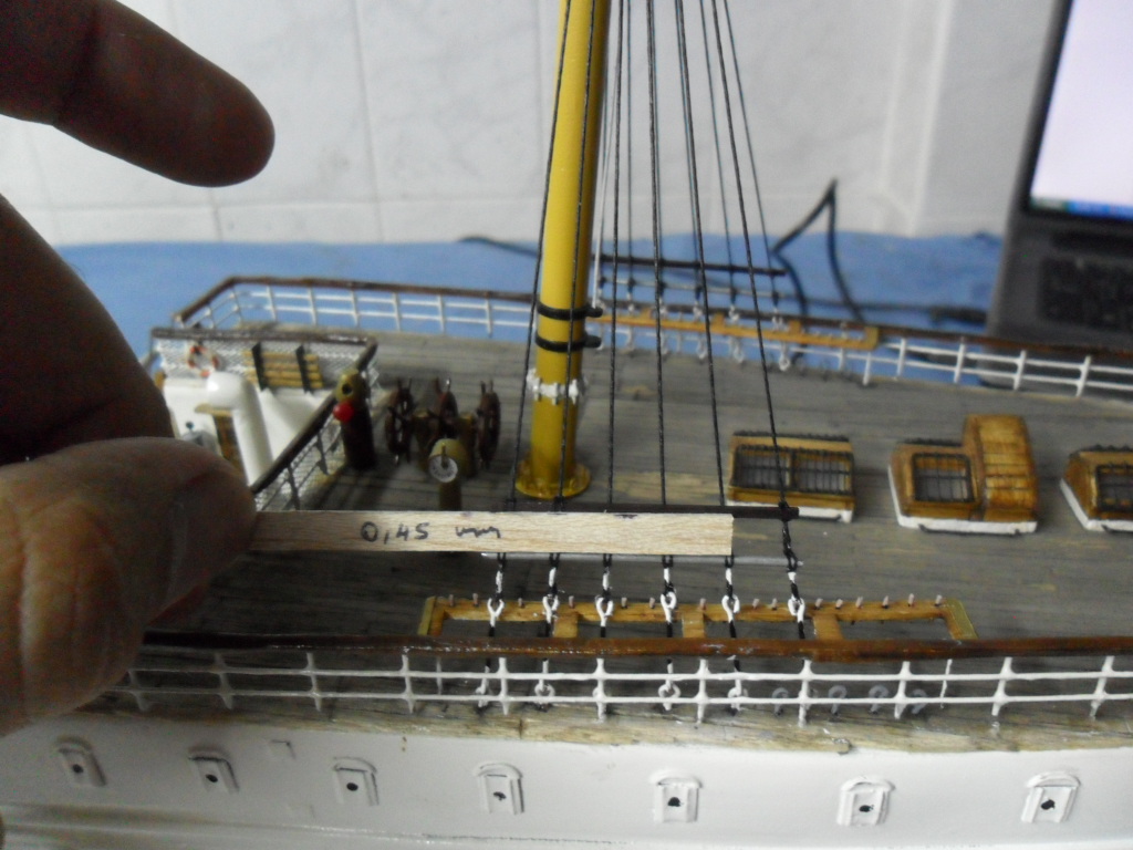

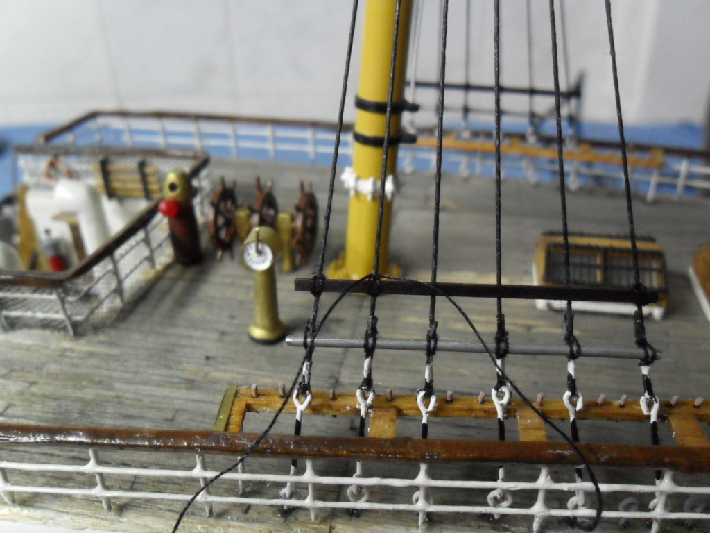

Siguiendo con la flechadura, la primer parte se trata de los primeros 2 flechastes, los mas resistentes, y que en general se apoyaban los marineros para esperar la señal y subir a las cofas superiores.
El inferior, se llama guardajarcias, que ademas de esta caracteristica, le da mayor rigidez al conjunto. Es notable como ya empieza a aumentar la resistencia de los obenques..
El segundo, es un tablon, que no estaba seguro que lleve, pero que es propio de fines del siglo XIX y ademas es muy vistoso.
El nudo que hago a continuacion, y pongo un P&P es el mismo que el maestro Ramón hizo en su SG. Quiero dedicarle una linea, ya que su hilo es casi una cita obligada para hacer mi primer arboladura. Es otro barco, una escala bastante mas chica (1:78) y un modelo para mi bastante complejo, pero voy a tratar de hacer lo mas completa posible.
Desde aca seguirle agradeciendo a Ramon por su P&P ya que sin el, mi trabajo seria muchisimo mas complicado.
Como les decia, la distancia entre flechastes, son 35 cm que en mi escala dan unos 4,5 mm, hago un util de madera balsa para ello.
Como un truco, para "atar" el guardajarcias y el tablon, luego de marcar los obenques con un lapiz blanco, le di 2 gotitas de ciano en las puntas, luego até los extremos, y segui con los demas del medio y el conjunto queda muy firme.
Es curioso como va optimizandose el tiempo a medida que se practica un nudo. Al comienzo la hilera de 6 nudos para guardajarcias, la hacia en unos 30 minutos. Terminando los ultimos tablones llegaba a hacerlos en 15 minutos.
Lo proximo seran los flechastes..

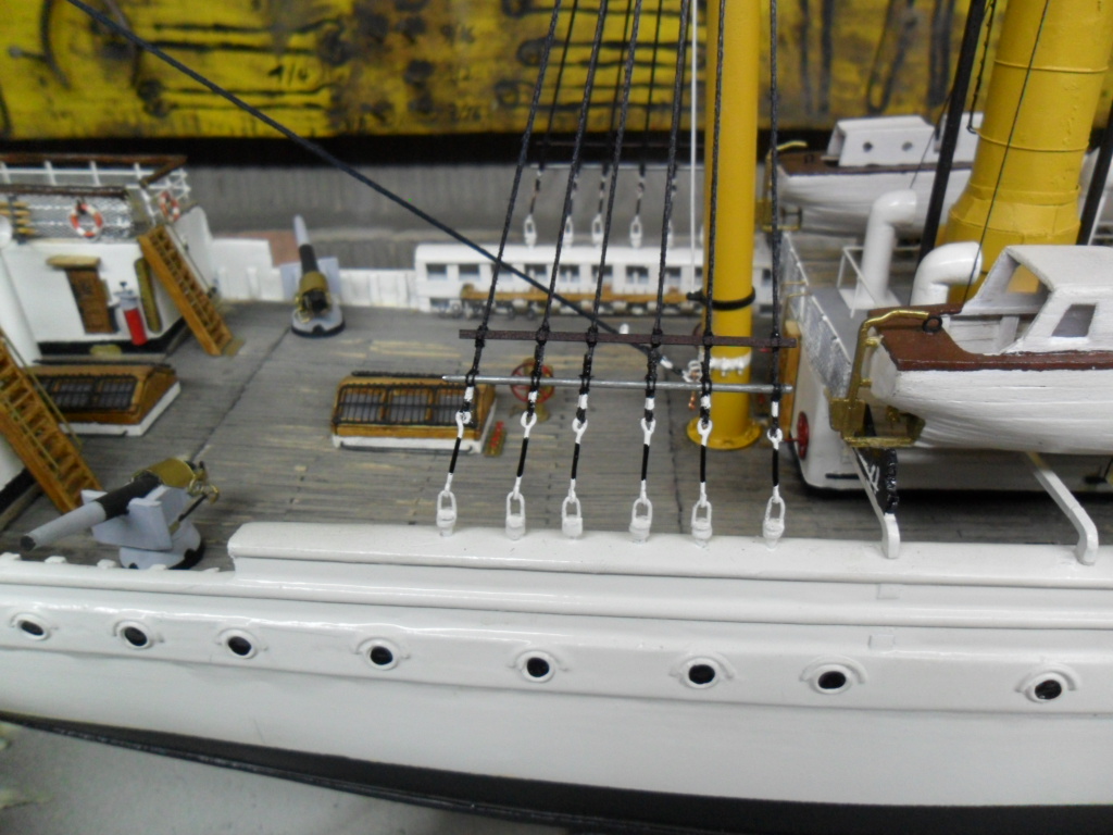

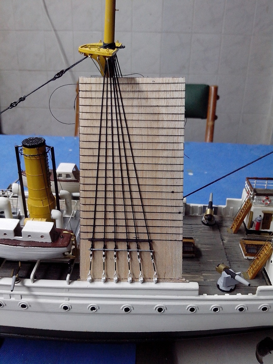

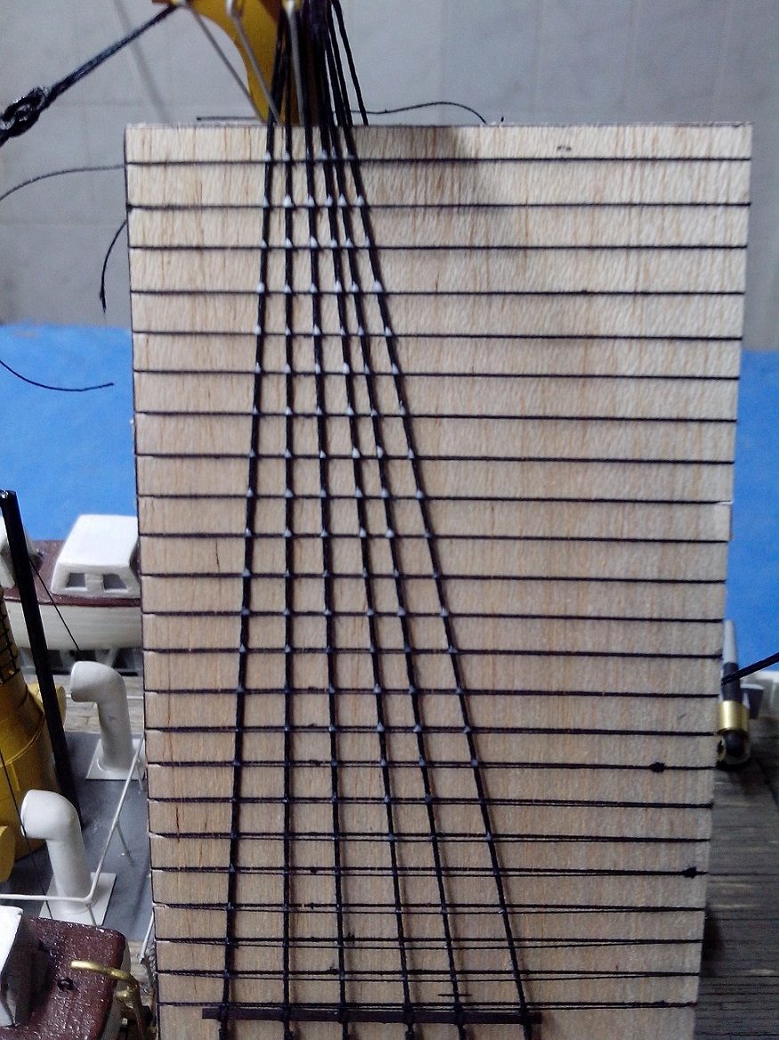

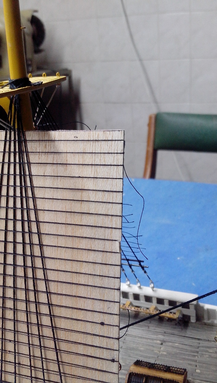

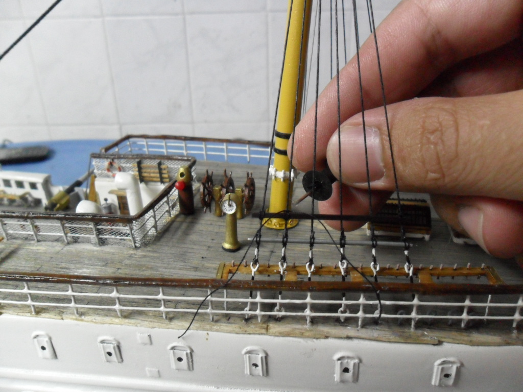

Luego de la vuelta de las vacaciones, y en el medio del lio de los examenes de Febrero, aprovecho a descanzar mi cabeza metiendole mano a los flechastes, amados y odiados, pero con el metodo del maestro Jose Rodriguez, se hicieron bastante llevaderos.
El proceso de el lo pongo en el final del post, y yo explico como lo hice:
1- Traze a la distancia sacada del plano, tantos flechastes como me daba la tabla, de la cual saque la altura midiendo previamente en el modelo.
2- Usando la tabla de madera balsa, le practique pequeños cortes para que vaya metido el hilo que use para los flechastes.
3- Partiendo de abajo hacia arriba, se pasa el flechaste por ADELANTE del obenque, y retorna por atras. Este paso es delicado porque se debe agarrar el hilo por detras sin romper nada
4- Se les da en cada punto, un punto de cola, con lo que por mi escala bastante reducida, simula el nudo.
En este punto hago un parentesis, ya que le pedi un consejo a Don Jose, y el me indico que si hacia el nudo como era mi intencion, me iba a quedar un "peloton" que lo haria bastante feo. Conclusion, lo deje asi, y la verdad que me gusto mucho el resultado.
Solo hice los 2 mayores, seguire con el trinquete, y el mesana para terminar. Dejo hasta que no haga todos, los de los extremos sin rebajar, ya que quiero comprar el "cortacuticulas" que uso Ramon, y que por su experiencia le resulto muy efectivo. Espero que les gusten los avances, cuando termine con esto, iran unas fotos del barco.
Link del proceso de Don Jose http://www.modelismonaval.com/foro/view ... =16&t=7775" onclick="window.open(this.href);return false;

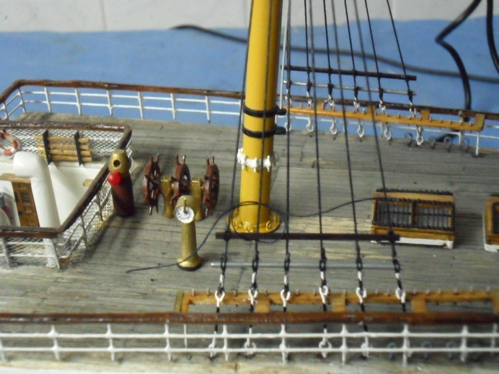

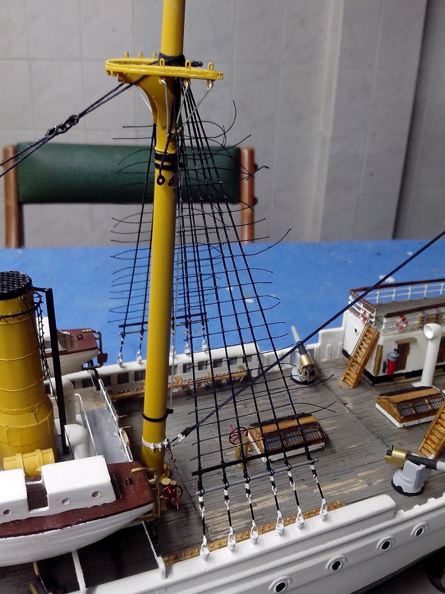

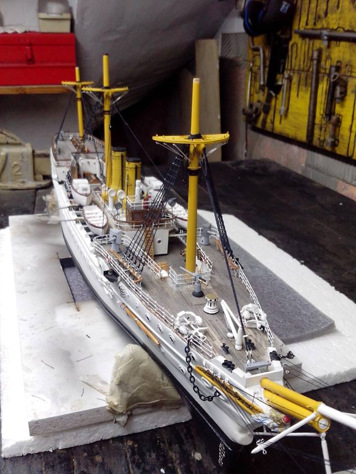

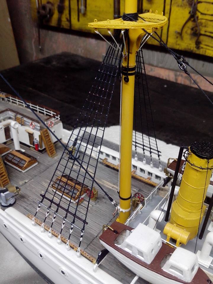

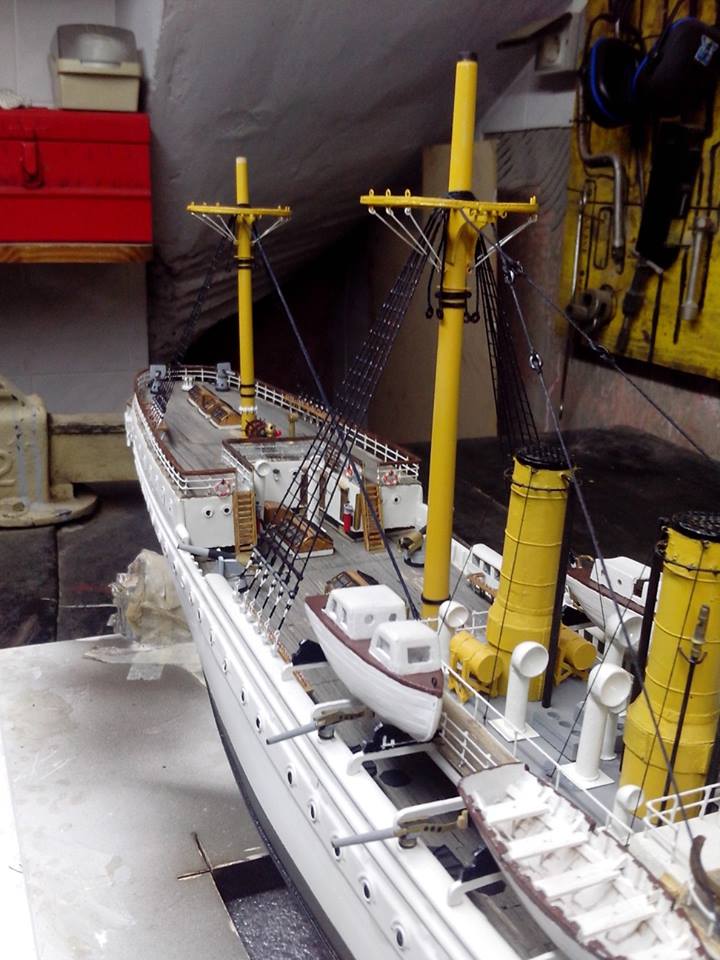

Hola compañeros, buenos dias
Terminando con los flechastes de los palos machos, paso a mostrarles su resultado final, teniendo que aun terminar los flechastes de las arraigadas, que sera en esta semana.
Proximamente: montaje de masteleros
Espero que les guste y gracias de antemano por sus comentarios, sugerencias, criticas constructivas, etc
Saludos y un abrazo
Saludos y un abrazo

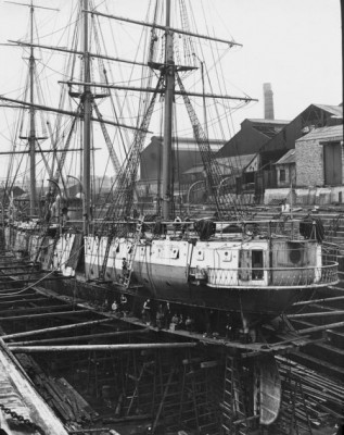

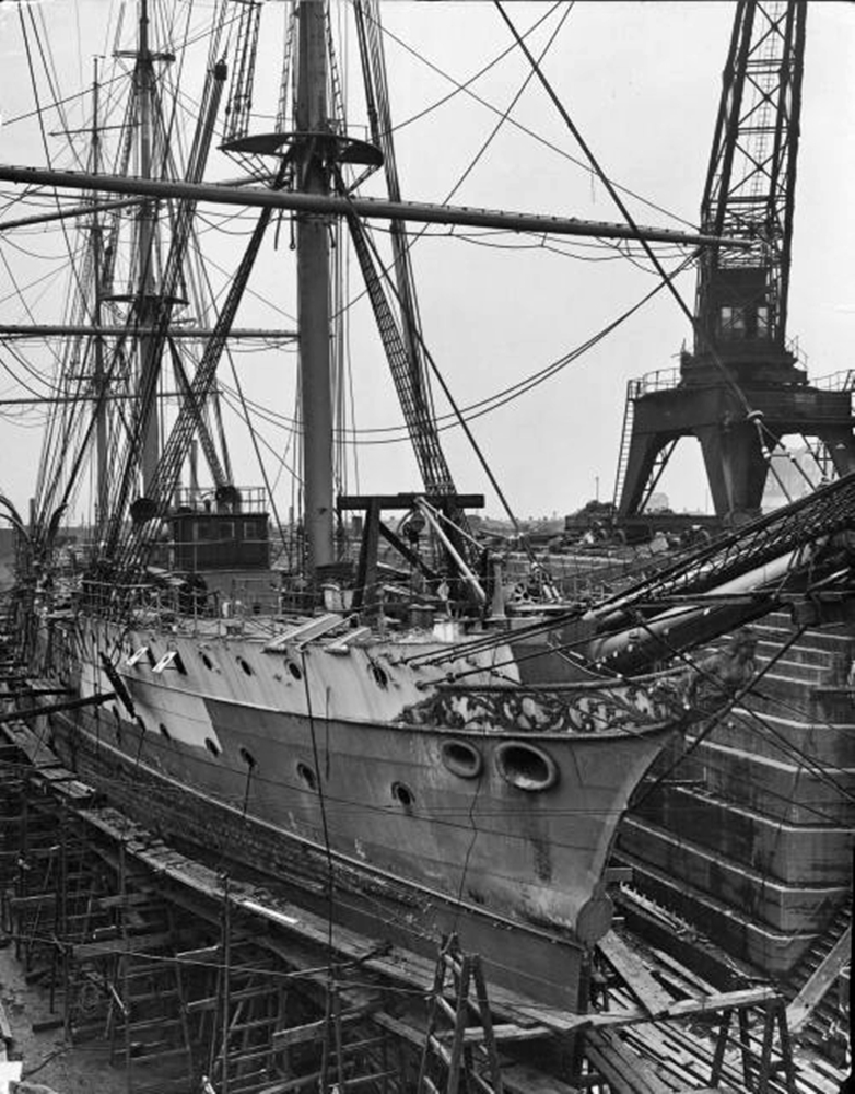

Aprovecho a preguntarte a vos o a algun compañero que pueda darme una mano:
Las escalas que se colocan a la altura de las arraigadas, los flechastes pueden ir sobre estas? o hay que hacerlas de cabo con sus flechastes?
Tengo unas fotos (en dique seco en Birkenhead, Astilleros Laird & Brothers donde se construyo, en Inglaterra) que parecerian que estan hechas sobre las mismas arraigadas..la pongo, a ver que opinan. Saludos
- Mensajes: 2795
Arraigadas: - Cabos, cadenas o barras de hierro para seguridad de las obencaduras de los masteleros: se afirman en un zuncho de hierro que hay en el cuello del palo macho y desde allí van al canto de la cofa.matiasfcruz escribió:Gracias compañero, muy amable tu comentario.
En esta página http://www.histarmar.com.ar/nomenclatur ... arejos.htmqueda claro que arrancan del cuello palo (según la definición), auqnue hay casos en que el modelista las afianza a los obenques
- matiasfcruz
- Mensajes: 1196
Muchas gracias Llaut Mallorquin, quedo clarisimo, agrego la foto del compañero Nitram, que por MP me dio las 2 opciones, pero voy a tomar esta ultima, de la cual adjunto la foto, que parece que es la acertada.
Gracias de nuevo
Gracias de nuevo
- Mensajes: 2795
Hola de nuevo.matiasfcruz escribió:Muchas gracias Llaut Mallorquin, quedo clarisimo, agrego la foto del compañero Nitram, que por MP me dio las 2 opciones, pero voy a tomar esta ultima, de la cual adjunto la foto, que parece que es la acertada.
Gracias de nuevo
En la foto que pones y que vas a tomar como modelo, si te fijas bien HAY OTRAS ARRAIGADAS, detrás de los obenques y que se introducen en la parte inferior de la cofa.
Eso es para equilibrar la tensión de las arraigadas exteriores, ya que si no existieran, la fuerza de los obenques del mastelero TIRARIAN de los del palo macho hacia afuera.
Por lo tanto, al final lo que soporta la fuerza de las arraigadas del mastelero suele ser el palo macho inferior, nunca SOLAMENTE los obenques del mismo.
En la foto que te pongo, esas arraigadas EXTERIORES, tienen unos tirantes hacia las del otro lado, es decir las arraigadas necesitan estar equilibradas en sus tensiones, bien o por sujección en el palo macho o por medio de tensores a las arraigadas del lado opuesto.
