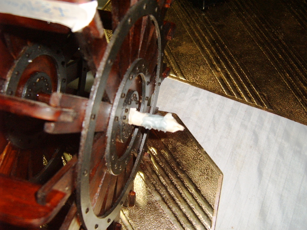

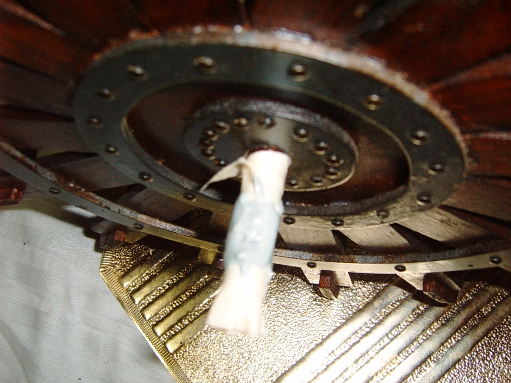

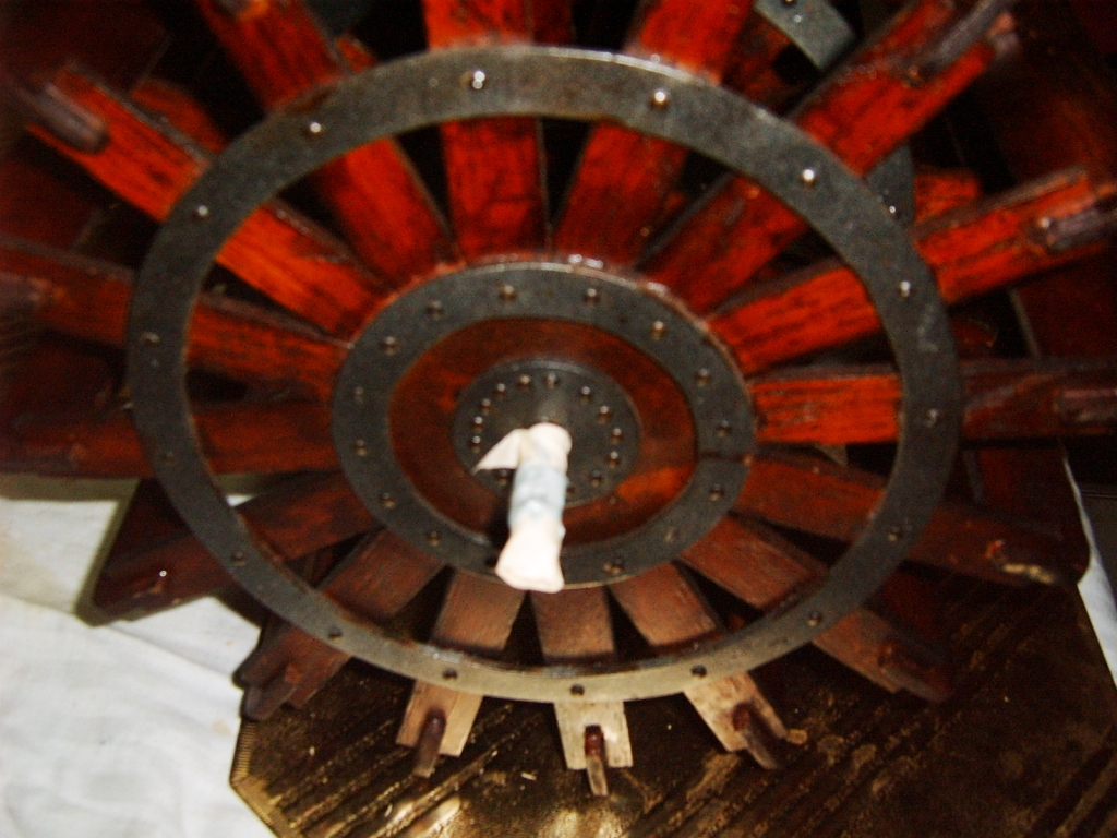

una pruebita del eje ya atornillado en su puesto.

Re: el rey del misisipi
Estupendo compa, en este video si se ve bien de luz.
No se si me falla la vista compa, pero en el lado derecho del eje, donde conecta con la biela, ¿no se ve con un poco de escentricidad?, es mínima y no creo que afecte, o quizás me falle la vista, ya se sabe a nuestra edad....

- Mensajes: 6496
nanoplayero escribió:gerardo eso va de maravilla, la sala de maquinas funconando y dentro de poco echando humo![]()
hola nano, si vamos a ver como nos va, con las chimeneas tambien, gracias por tu comentario y nos vemos.
un gran abrazo..
- Mensajes: 6496
Francis escribió:Estupendo compa, en este video si se ve bien de luz.
No se si me falla la vista compa, pero en el lado derecho del eje, donde conecta con la biela, ¿no se ve con un poco de escentricidad?, es mínima y no creo que afecte, o quizás me falle la vista, ya se sabe a nuestra edad....![]()
Un abrazo compadre y un saludo a su hermana.

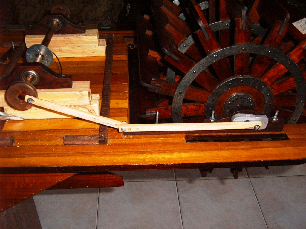

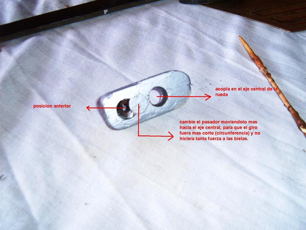

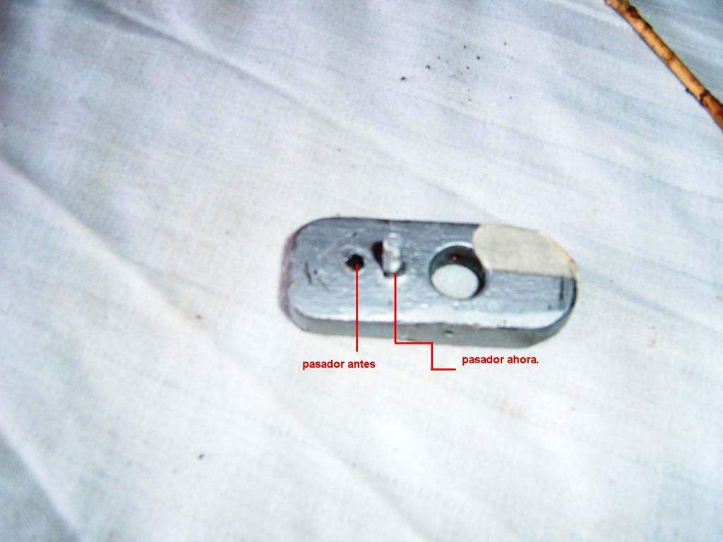

hola compa, si tenes razon en lo que decis, sobre la escentricidad, pero el efecto lo causa la ruedita mas pequeña que coloque de apoyo en el eje pegada a la que tiene el pasador para encajar la biela, se debe a que cuando abri los orificios ella se corrio un poco, por eso se nota ese efecto, pero la grande esta bien si ves el video y te concentras en el movimiento del pasador de metal al extremo notas que no tiene el juego que se le ve al circulo...
el problema que tengo es que no he podido cuadrar las excentricas bien, para que den movimiento a la rueda, compa esto me tiene muy afligido, voy a ver el MP que me enviaste a ver que puedo sacar de alli que me sirva....
gracias compa y que estes bien..

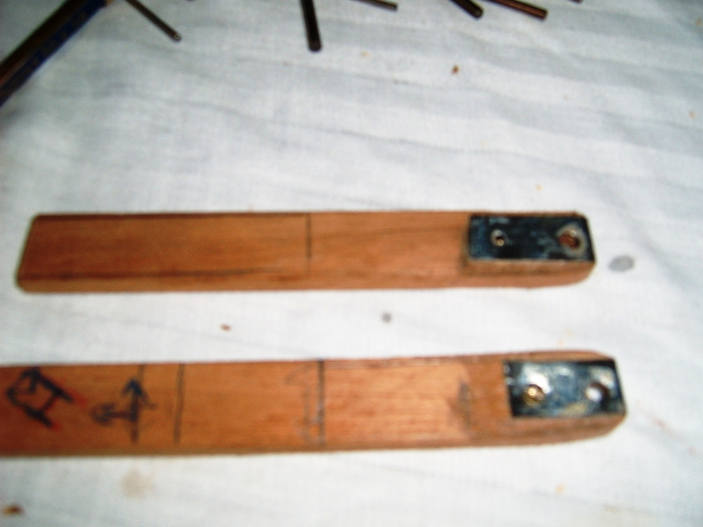

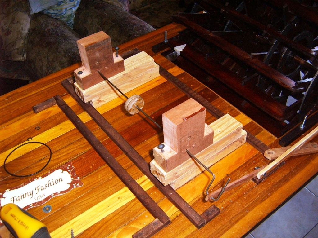

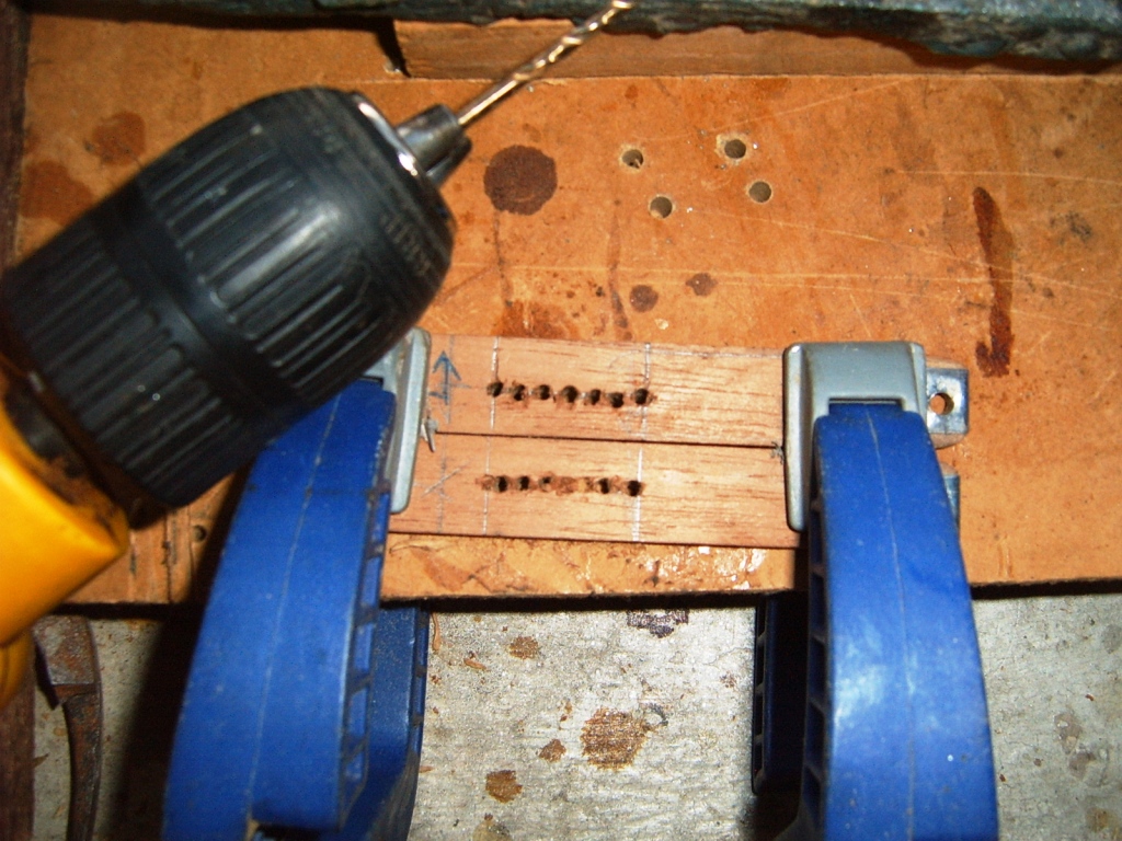

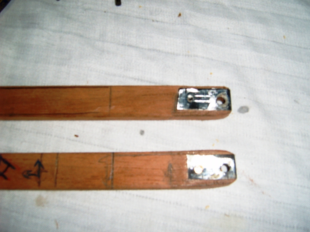

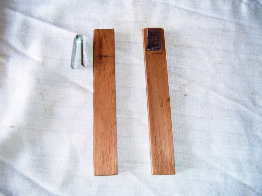

hare el otro juego de biela.

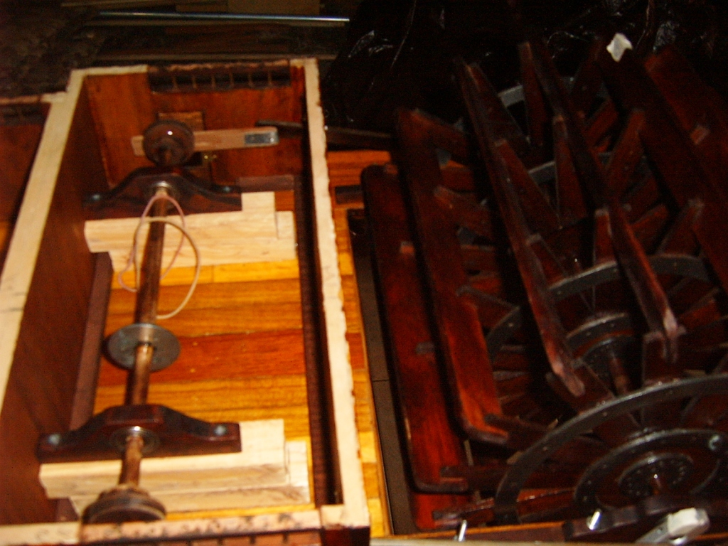

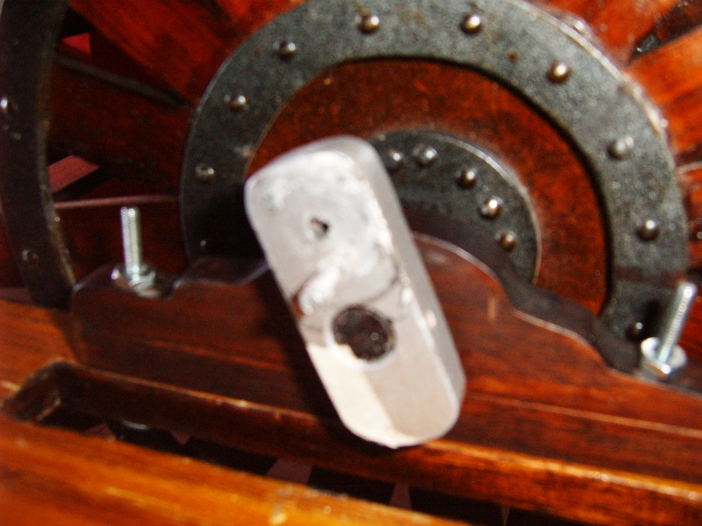

relleno del eje de las palas y engrasar los rodamientos...
ya queda asi fija para no bajar mas la rueda.

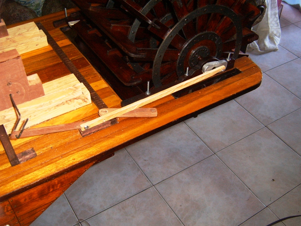

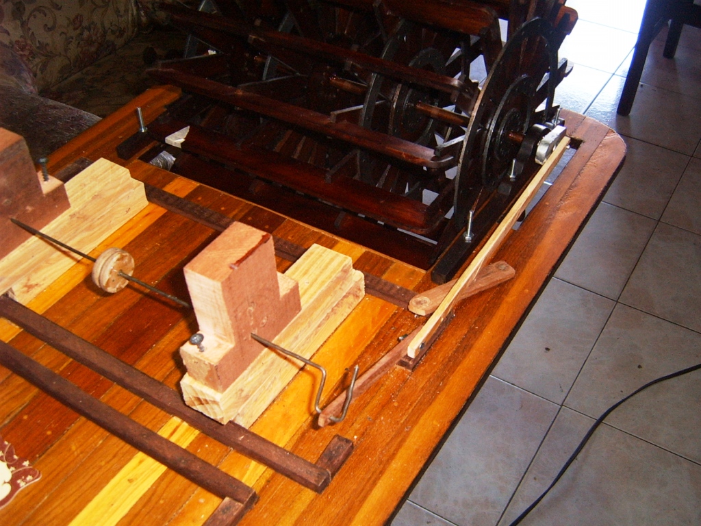

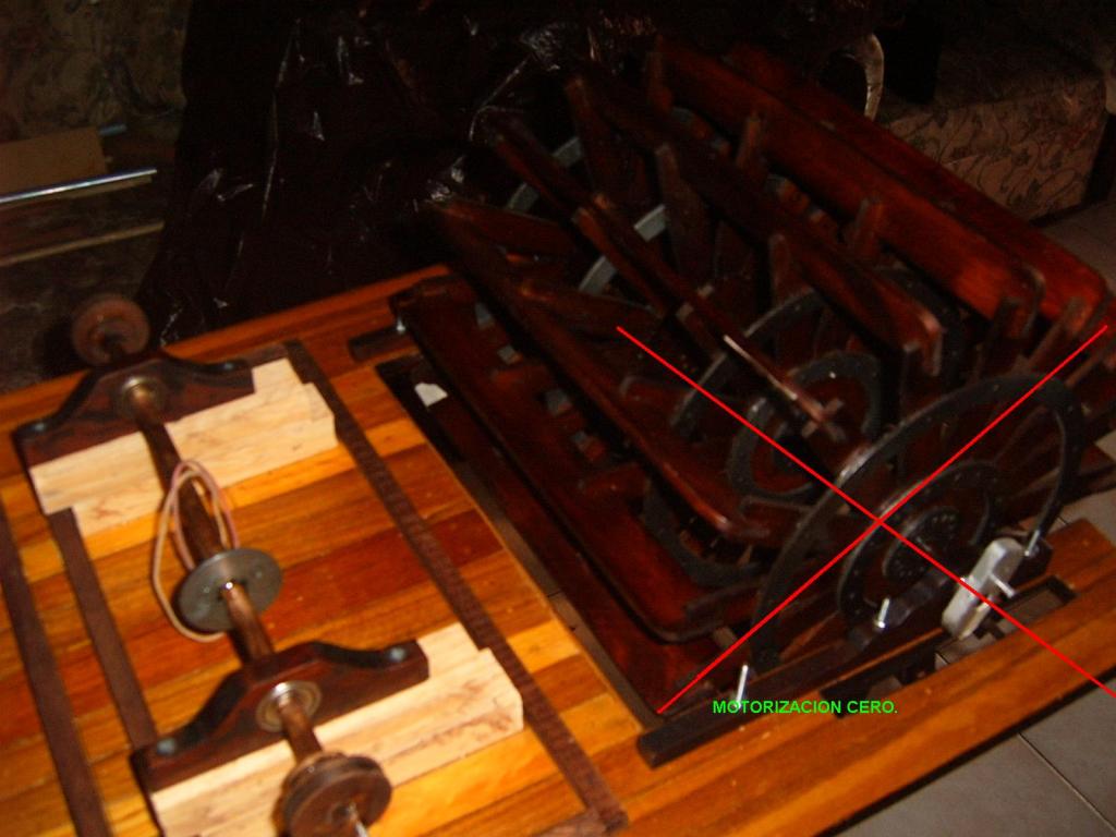

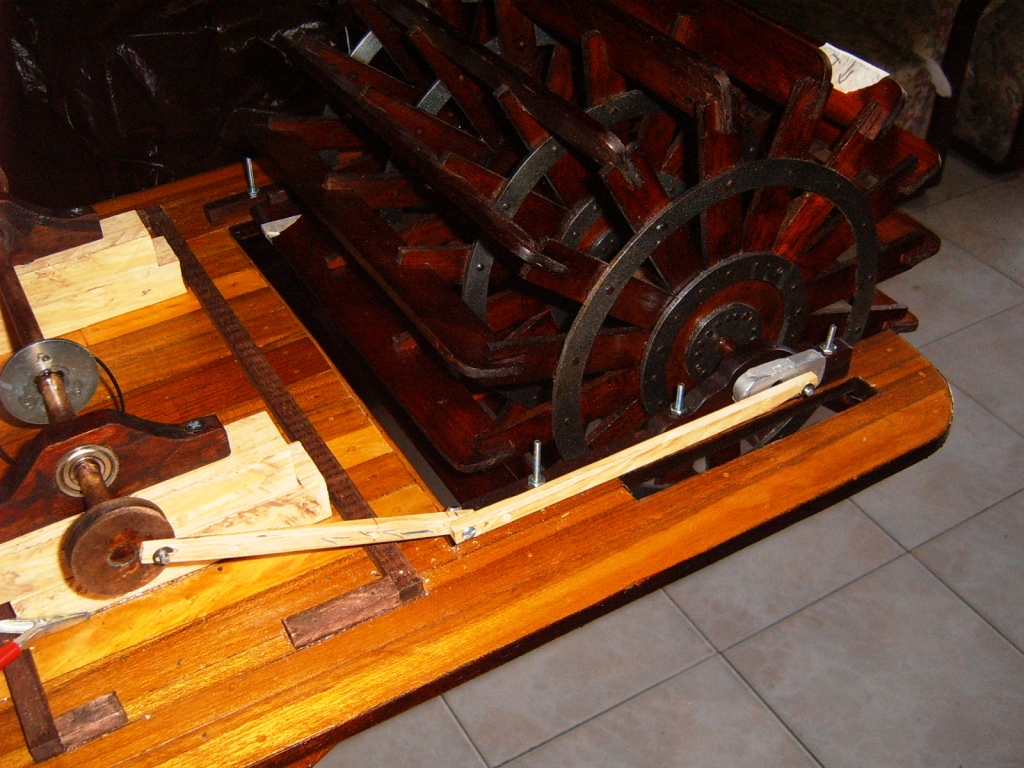

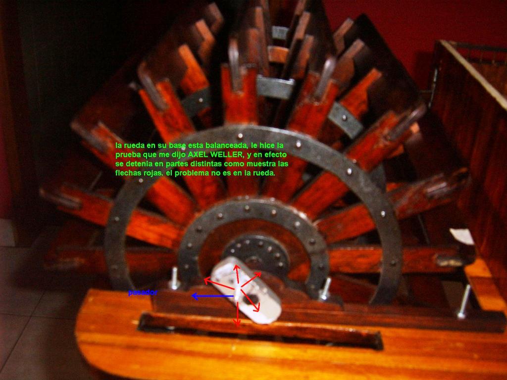

FOTOS INEDITAS......... TRATANDO DE HACER GIRAR LA RUEDA CON LAS BIELAS.................
- Mensajes: 6496
Hoy ya publique todas las fotos de lo que habia hecho dias anteriores, me queda por decirles que me siento decepcionado con mi mismo, y a lo mejor les pido disculpas a quienes me han seguido hasta el momento por quedarles mal, pero intente dias tras dias de una u otra forma para tratar de hacer girar la rueda, pero fue imposible, ya me di cuenta que no hay poder humano que haga mover esta rueda con motor electrico............. yo tiro la tuolla como decimos aqui, cuando algo nos queda grande.......
el lunes empezare a armar y seguir haciendo el misi, tan solo colocando la iluminacion del mismo, descartanto el humo de la chimenea tambien, para que humo si no hay movimiento en las palas....
para quien quiera seguir viendo el trabajo....
pido mil discuplas y hasta luego.....

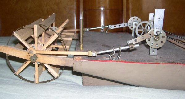

No se decepcione compa, seguro que buscamos una solución, si no de inmediato, cuando sea.Sigue construyendo el Missi y ya veremos con calma como lo hacemos.
¿Compa miró los diseños que le envié de como hacer los distintos mecanismos?quizás pueda sacar de hay la idea.
Abajo le dejo uno de los diseños que le envié.
