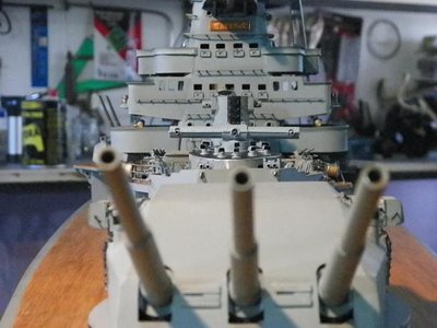

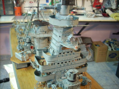

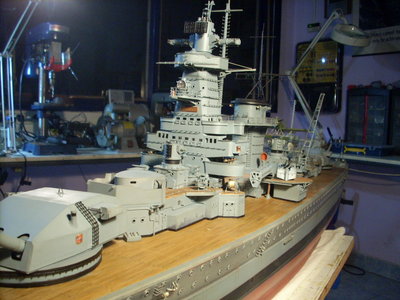

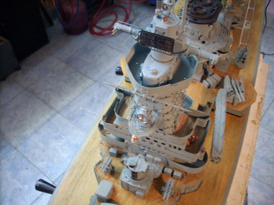

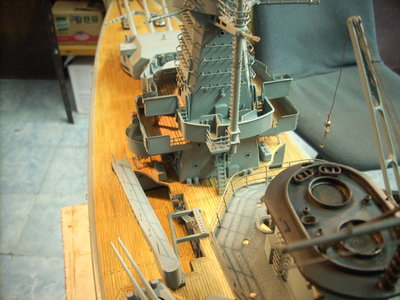

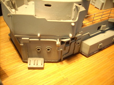

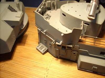

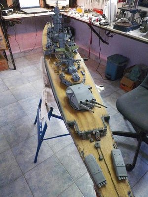

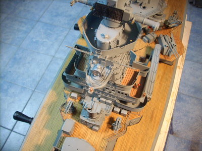

Por ultimo dejo un par de fotos de como queda el conjunto puesto en el barco.

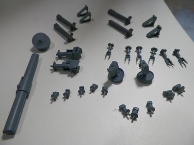

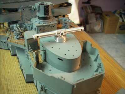

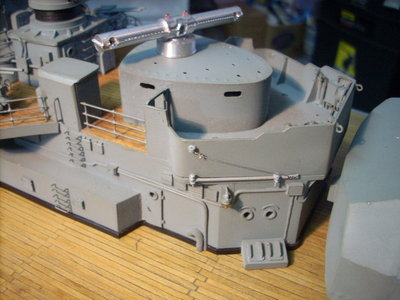

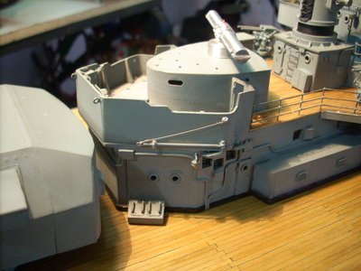

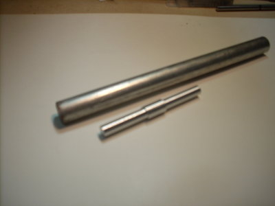

Hola a todos.
Gracias Mati por tus comentarios, espero que mañana vengas y no se me enfrie de nuevo el agua del mate. jaja.

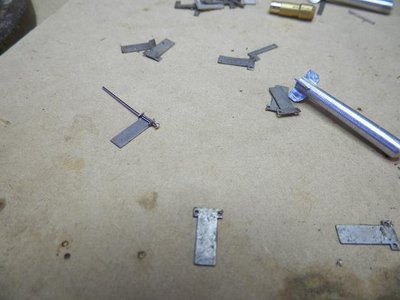

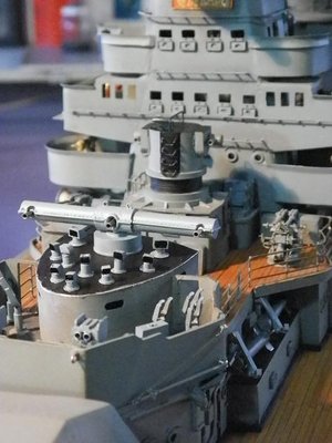

Bueno, segui adelantando algunas partecitas del barco que quiero compartir en el foro.
En este caso se trata de dos plumas que van a los lados del puente de combate abierto, tambien llegue hacer el ultimo telemetro del barco. recien ahora se empiezan a ver los elementos que ya no los tendre que repetir en un futuro como las luces de cubierta y estos telemetros que son muchos en este barco.
Como casi todas las piezas del barco que son muy chicas esta no es la excepcion pero tenia el agravante de que tenia unos bordes demaciado pequeños y dificiles de hacer por lo que se me ocurrio un nuevo metodo que en estas fotos tratare de explicar.
Estaba tambien haciendo los periscopios pero lamentablemente se me termino de romper el torno asi que tuve que abandonar este trabajo porque la herramienta que habia hecho para hacer un seriado tambien se me rompio.
El torno por suerte ya lo repare y de paso aproveche a limpiarlo y calibrarlo.
Bueno como siempre voy con las fotos y las explicaciones, falta la parte de pintura que quedara para la proxima junto con otras piezas.
Nos vemos. saludos.

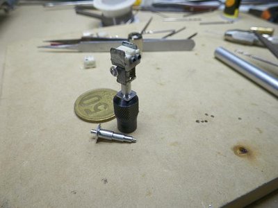

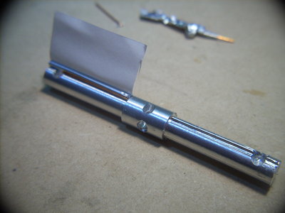

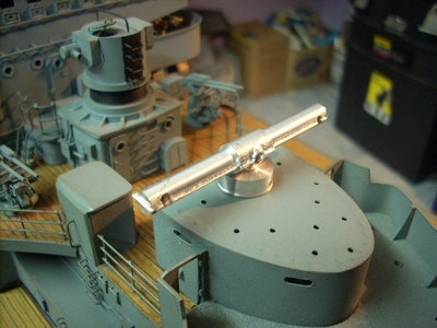

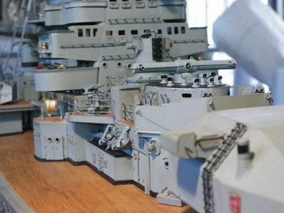

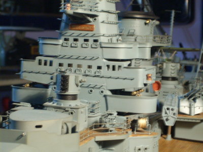

- EN ESTA FOTO SE VE EL TELEMETRO DE FRENTE SI SE AGRANDA LA FOTOGRAFIA SE PODRA APRECIAR LOS BORDES QUE TIENE, SEGURAMENTE QUE EL INSTRUMENTO OPTICO ESTABA DENTRO DE ESTE "ENVASE" QUE PARECE ESTAR CONSTITUIDO POR DOS CARCAZAS UNA DE ARRIBA Y OTRA DE ABAJO, LUEGO LAS DOS ESTAN REMACHADAS O ATORNILLADAS. OTRA COSA QUE TIENE ESTE TELEMETRO EN PARTICULAR ES QUE TIENE UNA TERCER OPTICA EN EL MEDIO, COSA QUE ME LLAMO LA ATENCION.

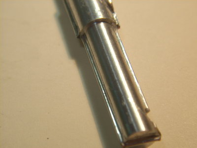

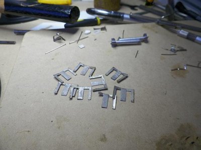

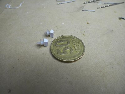

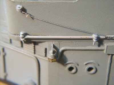

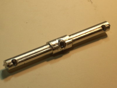

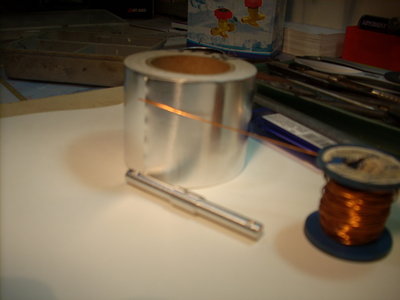

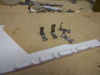

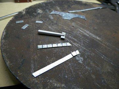

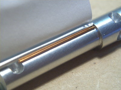

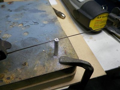

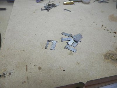

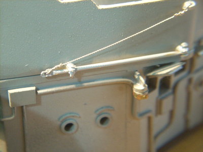

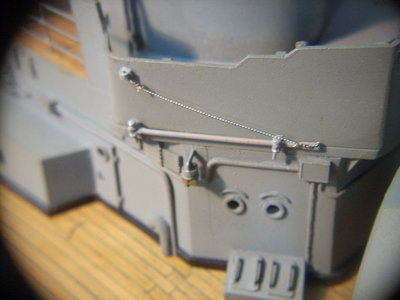

Ahora les dejo unas fotos de las pequeñas plumas, en esta ocacion no hice un PAP porque simplemente son partes torneadas en varilla de aluminio.
Las partes son 3;
Dos "U" una por donde pivota la pluma y otra por donde se amarra mediante un piton.
Un pasador por donde se amarra la linga en la parte superior.
La pluma esta hecha con alambre redondo de aluminio cuyos extremos estan aplanados y perforados convenientemente.
La linga la hice con dos filamentos de cable de cobre estañado obtenido de un cablecito de radio, esta retorcido y el metodo es el mismo que use para la catapulta del avion.
Los pitones son alfileres cortados.
Dejo simplemente las fotografias.

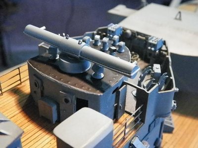

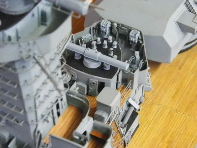

Hola a todo el foro.
Gracias Alberto, Genaro y por supuesto a todos los que siguen y no comentan por seguir acompañandome.

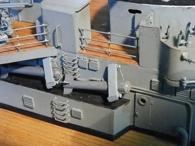

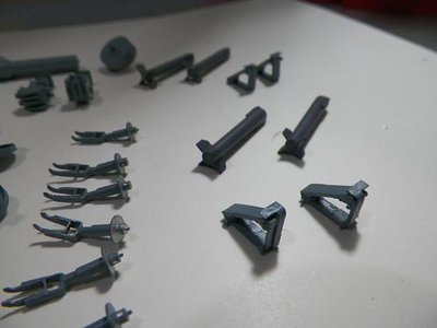

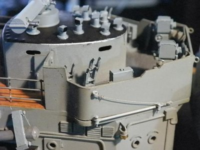

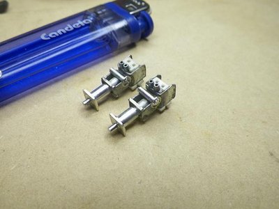

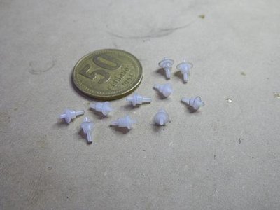

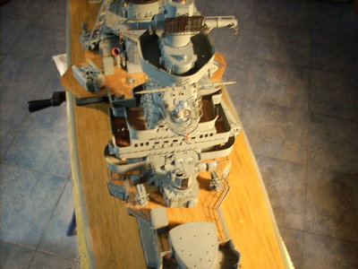

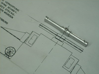

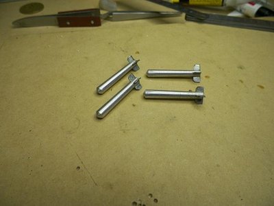

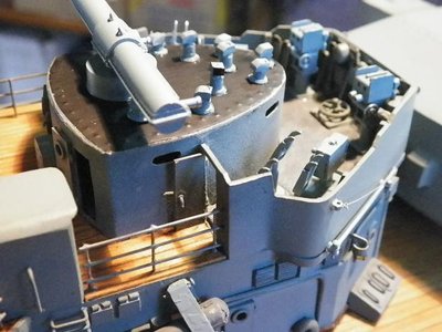

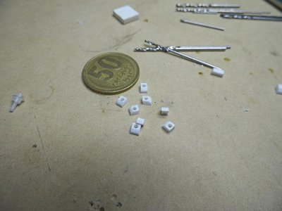

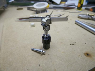

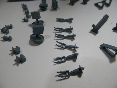

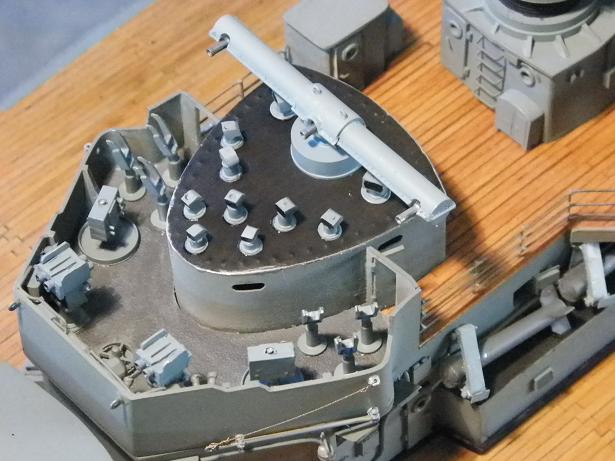

En esta oportunidad le traigo los adelantos que hice en el puesto de observacion descubierto de proa.
Con estos detalles ya quedaria completa esta parte, se trata del ultimo telemetro grande que ya mostre como lo construi, los dos visores mecanicos/ electronicos, las mosnturas de los prismaticos y la serie de periscopios de la casamata.
Tambien en esta oportunidad hice 4 especie de bombas que la verdad no se bien de que se tratan, especule con varias teorias, una pense que eran una especie de sonares de arrastre, otra que se me ocurrio es que podria tratarce de cargas de profundidad o cohetes y por ultimo que se trata de las bombas que podria utilizar el avion, esta ultima teoria no me cierra mucho porque estan hubicadas lejos de la plataforma de lanzamiento.
Si alguien sabe me gustaria mucho me aclare este asunto porque la verdad que me canse de buscar en internet y no encontre nada, tampoco en el listado de armamentos.
Tambien aproveche en esta oportunidad a pintar de negro algunas partes del barco que van de este color.
Como siempre voy con las fotos y explicaciones.
Hasta la proxima, espero que les guste y criticas tambien.

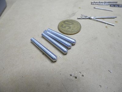

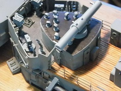

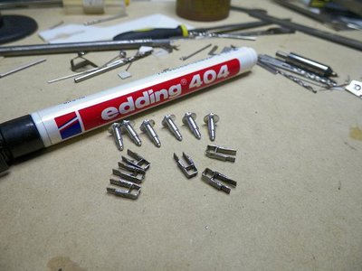

- PARA HACER LAS MONTURAS DE LOS PRISMATICOS Y TAMBIEN LOS SOPORTES DE LAS "BOMBAS" DESARME UN VIEJO TRANSFORMADOR DE F.I. DE RADIO PORTATIL DE AM, QUE SON MUY DIMINUTOS Y SE ME OCURRIO QUE LA ARMADURA AL ESTAR INTEGRADA POR CHAPITAS RECTAS ME AHORRARIA MUCHO EL TRABAJO DE TENER QUE CORTARLAS DE UNA CHAPA VIRGEN, PORQUE COMO SON MUY DIMINUTAS LA TIJERA DE CORTAR CHAPA LAS DOBLA Y NO QUEDAN RECTAS. UN MATERIAL MUY UTIL EN ESTA OCACION

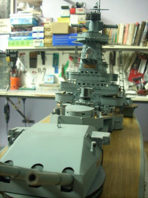

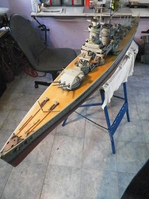

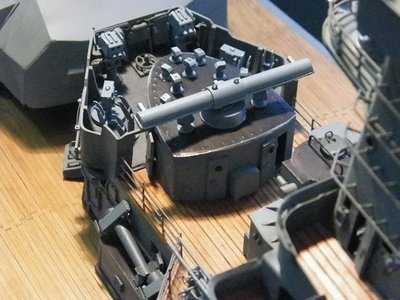

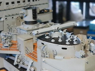

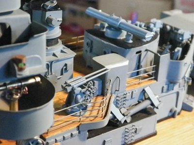

Ahora dejo una serie de fotos sin comentar de como quedaron estas partes en su lugar.
Nos vemos, espero si alguien sabe me saque de la duda de que se tratan esas "bombas".

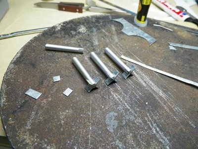

Me agrada que les guste como van los avances, hoy estuve trabajando en el torno haciendo los cuatro cuerpos de los reflectores de la chimenea, luego colgare las fotos correspondientes.
Un abrazo, nos vemos la proxima.
Muchas gracias Alberto, Humberto y Gerardo, gracias por estar presente y por los comentarios aunque no me quedo muy claro tu comentario Alberto, tenes que tener en cuenta que estamos en diferentes latitudes y quizas algunos dichos de alli por aqui no se conocen.
