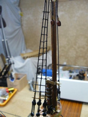

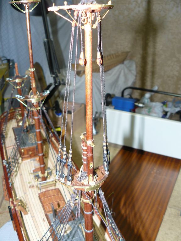

Los obenques de trinquete ya están colocados y tesados

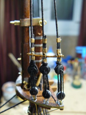

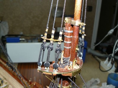

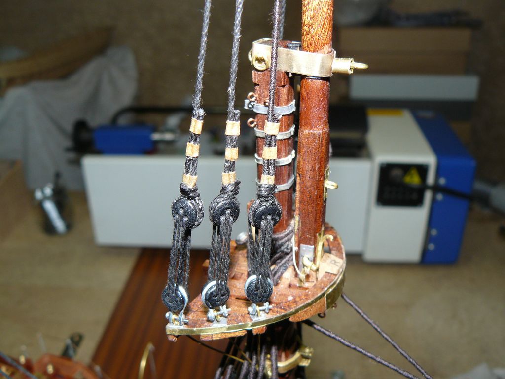

Los guardajarcias de los obenques de masterlero. Tenía serias dudas sobre si llevaba o no guardajarcias en las tablas de mastelero. Lo cierto es que no he encontrado mención alguna sobre el tema.
Así que, aprovechando que pude hacer una escapada rápida, fui a verlo al modelo del MMB y en efecto, el modelo lleva guardajarcias en los obenques del mastelero y, por cierto, no es el único modelo, muchos modelos antiguos de este tipo de barco y época, los lleva.

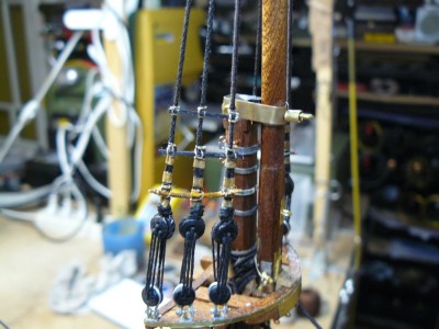

Los dos primeros flechastes los coloco de madera. Luego continuaré con cabo. A este respecto he visto de todo, siendo bastante corriente que la totalidad de estos flechastes sean de madera o (cuando se trata de números pares de obenques) mixtos de tabla en el centro y cabo laterales

He observado que aunque se procure una terminación a "nuevo" el añadir algunos pequeñios detalles de herrumbre en determinados sitios, le da mucha prestancia al acabadoConn escribió:Muy bien Ramón, te sigo con interés. A mi siempre se me hace muy larga esta etapa de los obenques, es muy repetitiva y acabo harto de tanto nudo, pero cuando la terminas el barco da un cambio espectacular.
Muy fino el detalle de oxidar la guardajarcia con acuarela.

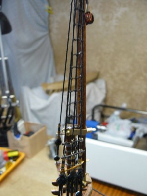

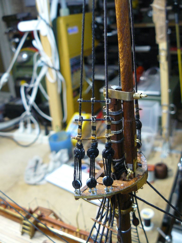

Ya está terminada la primera tabla de flechastes de mastelero. Tengo comprobado que es mas engorroso hacer los flechastes de mastelero que los mayores (e incómodo pues vamos subiendo altura y hay que hacerlos del pié)
