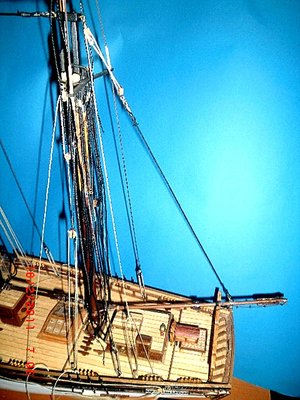

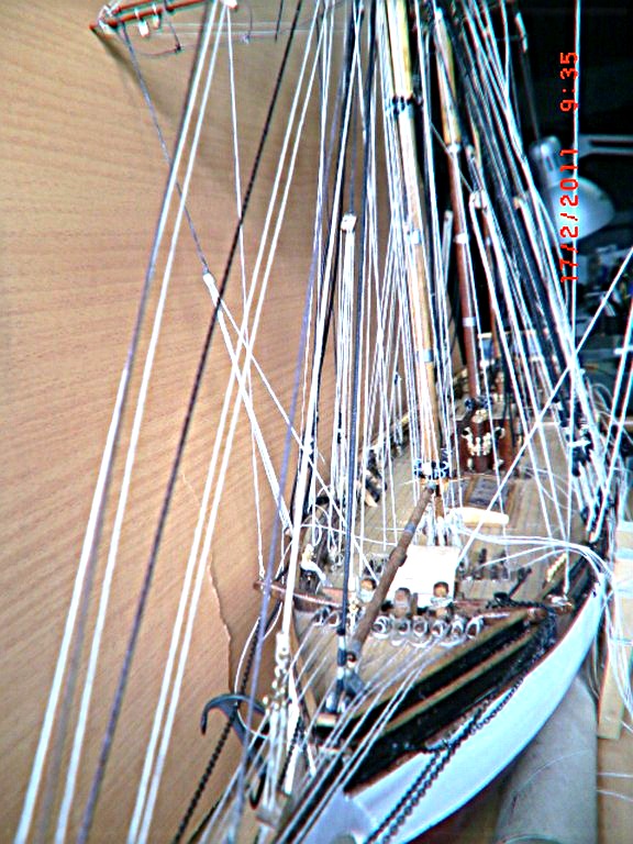

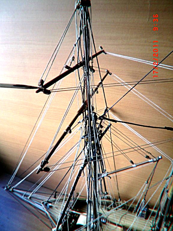

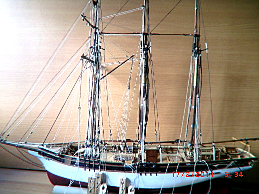

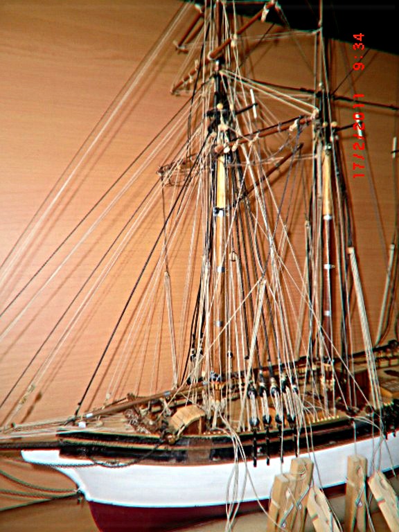

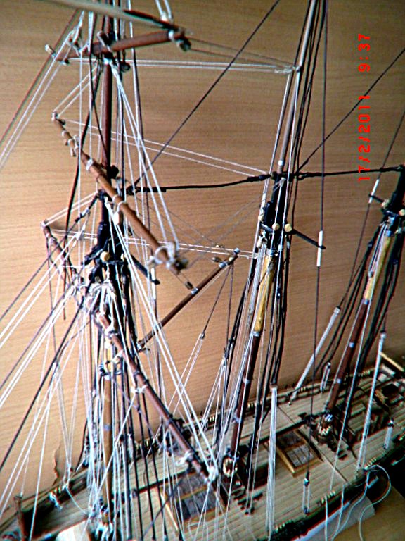

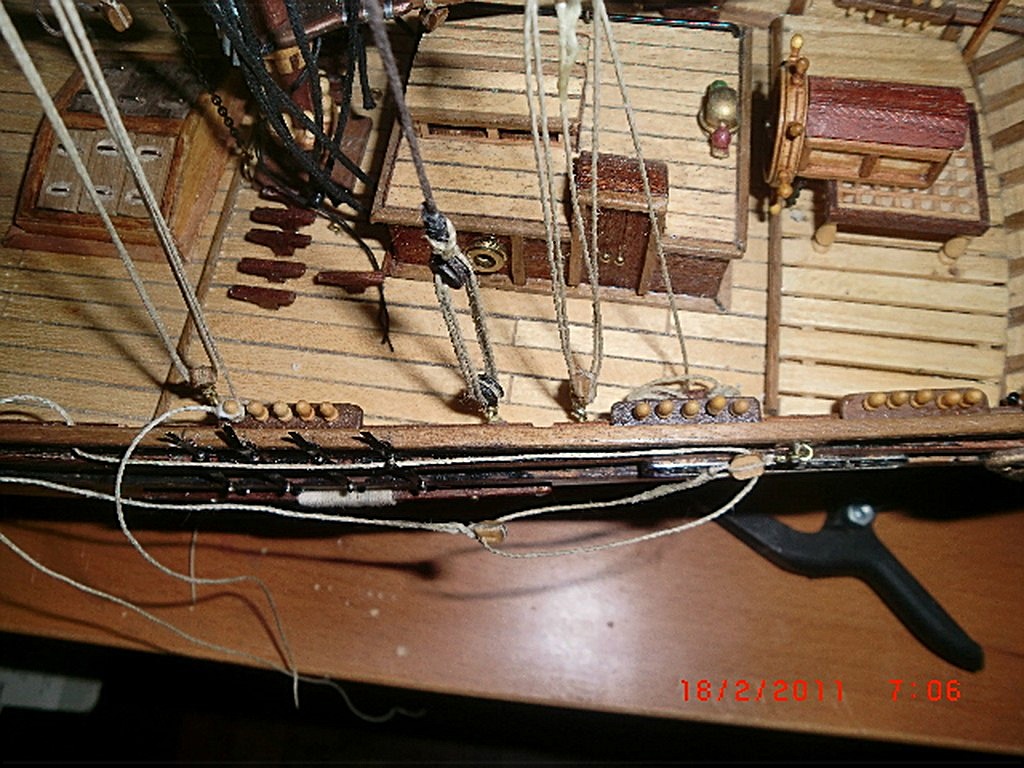

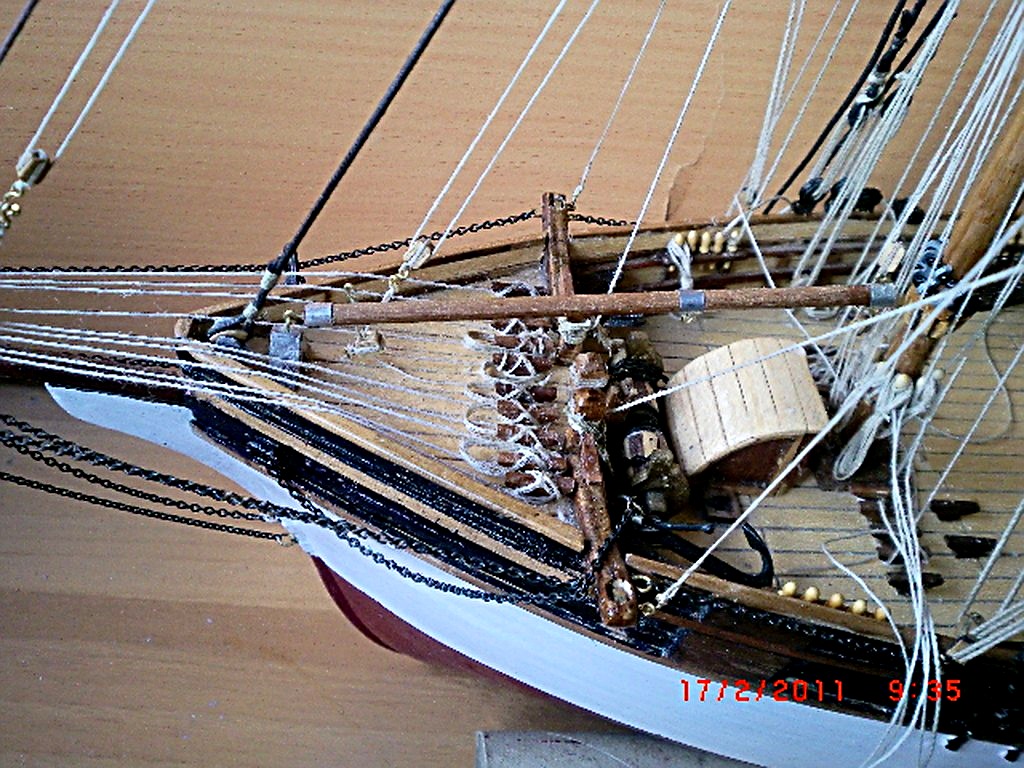

¡Hola familia!
Algunas fotos de cómo está al día de hoy, con el palo trinquete prácticamente finalizado a falta de adujar algunos cabos y la maniobra de la escandalosa.
He intentado poner un fondo en las fotos para que se vean mejor, no sé si lo he conseguido, pero ésto significará que no doy más como fotógrafo.
un saludo, Juan
un saludo, Juan

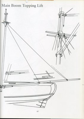

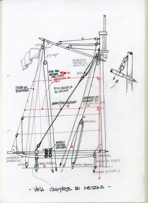

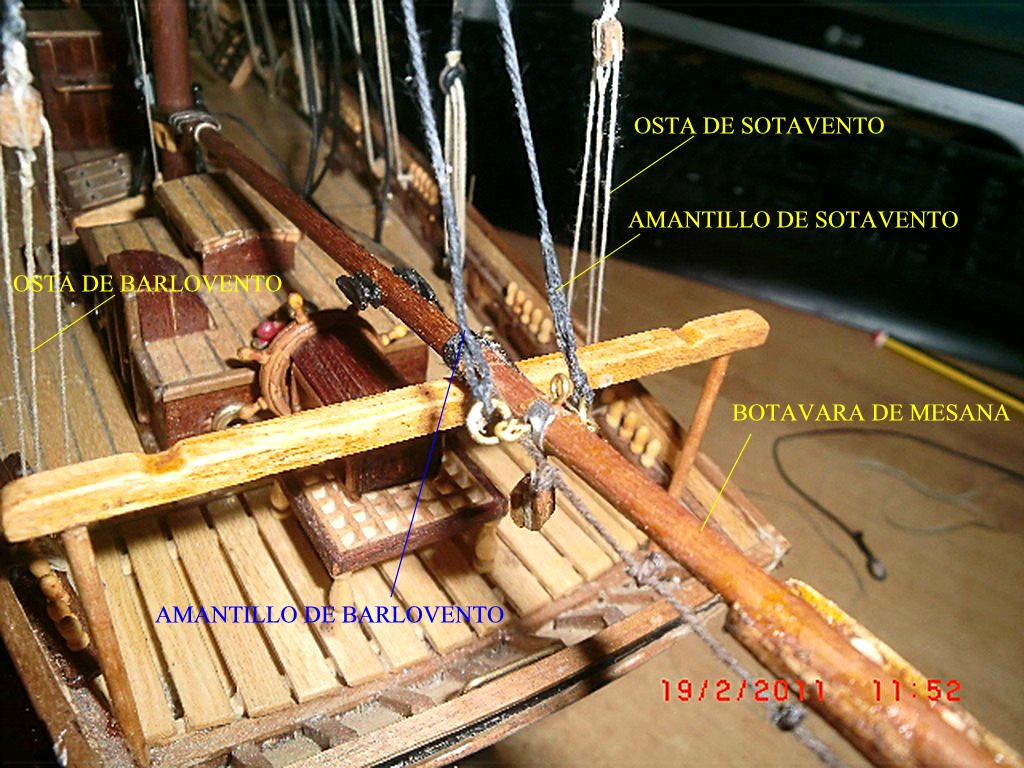

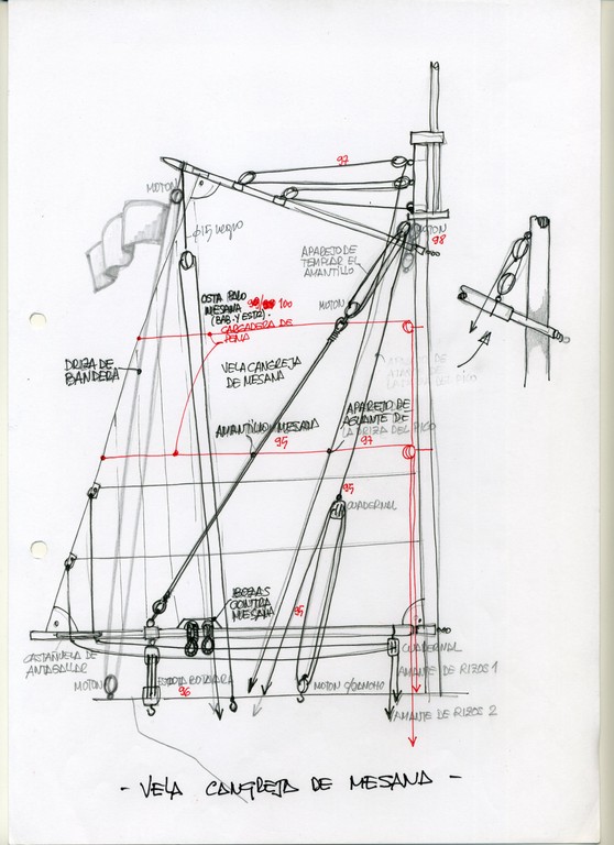

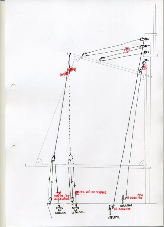

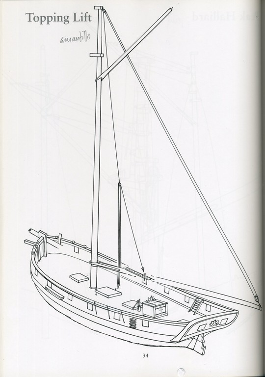

Primera maniobra de la vela de Cangreja de Mesana: el Amantillo. Es un cabo de una cierta robustez, ya que sufre una gran tensión por las dimensiones de la vela de cangreja de mesana. El cabo es negro, de 0,75 acabado en ambos extremos con sendas gazas con forro metálico en su interior. Hay dos maniobras de tensionado del amantillo: la superior que va enganchada al palo de mesana y la inferior que acaba en cubierta mediante gancho y anilla, y el chicote en una cornamusa.
El grosor del cabo, de 0,75 tal vez es un pelín grueso, pero mi idea es darle una cierta importancia a este elemento. A lo mejor con un 0,55 hubiera bastado. Bueno si con el tiempo, de verlo día a día, me confirma que no es el adecuado, con cambiarlo queda todo solucionado.
Un saludo, Juan
Primero va un croquis de las maniobras. Este otro croquis es la alternativa a la maniobra de las Ostas según Pettersson. El amantillo colocado.
Un saludo, Juan

Re: Cala Esmeralda
Por lo que recuerdo de cuando navegaba en Canarias, los amantillos, luego verás por que lo digo en plural, tienen la misión de descargar el peso de la botavara del trapo de la vela.
Por tanto han de ser dos, ya que hay que mantener tenso el de barlovento mientras de amolla el de sotavento, al igual que las ostagas y burlas volantes.
Estas maniobras pertenecientes a la jarcia móvil, tienen la misión de descargar y mantener la arboladura en cada rumbo, por lo que hay que amollar y tesar a cada bordada. Era uno de los trabajos que había que realizar a cada bordo. El problema era en las trasluchadas, había que ser muy rápido.

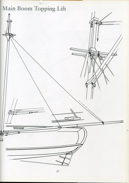

Re: Cala Esmeralda
En base a este comentario he acudido a los libros de Pettersson. En ellos, hay dos soluciones: la primera con un solo amantillo y la segunda con dos. A mi me parece bien poner dos amantillos, así que voy a desmontar la maniobra colocada y la substituiré por la segunda.zapalobaco escribió:Por lo que recuerdo de cuando navegaba en Canarias, los amantillos, luego verás por que lo digo en plural, tienen la misión de descargar el peso de la botavara del trapo de la vela.
Bueno, hacía tiempo que no desmontaba nada, así que la felicidad dura poco...
Primera solución con un solo amantillo Segunda solución con dos amantillos Mañana sábado tocan cambios...

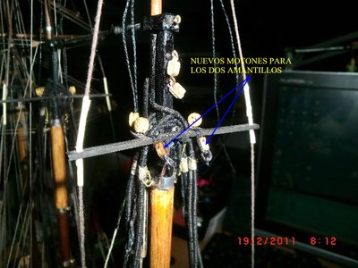

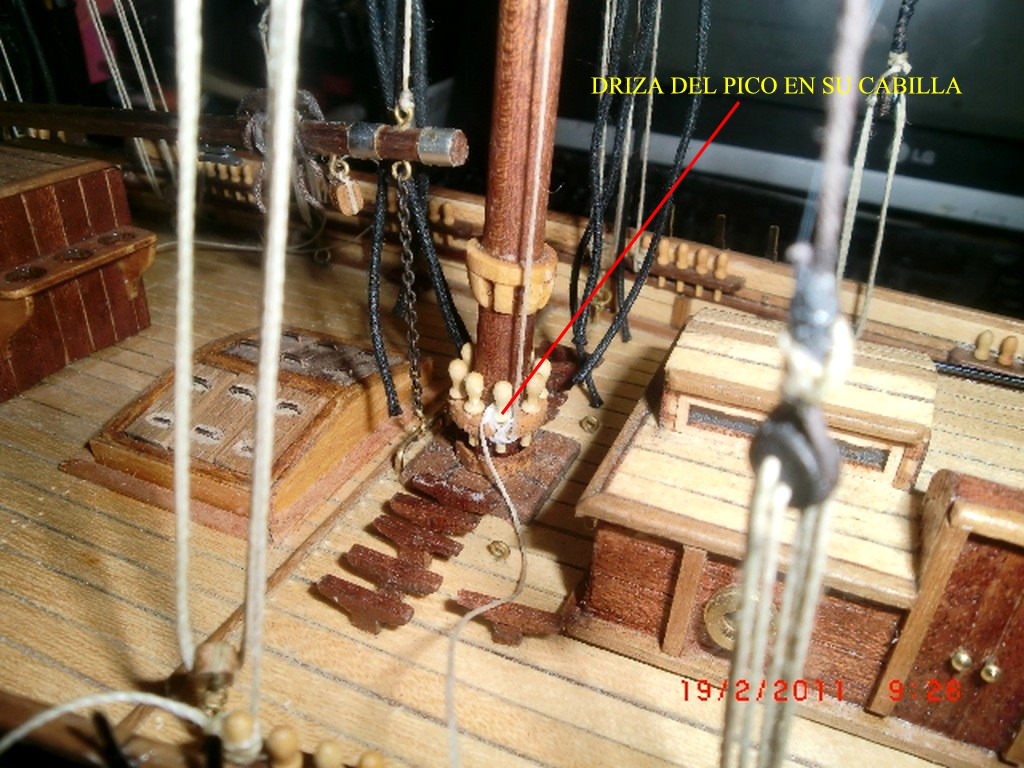

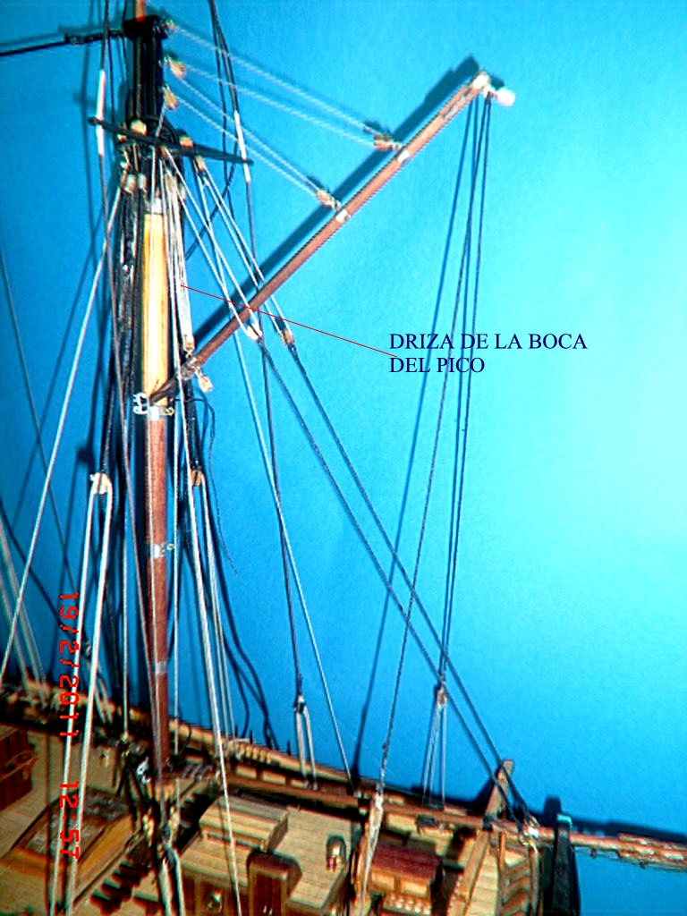

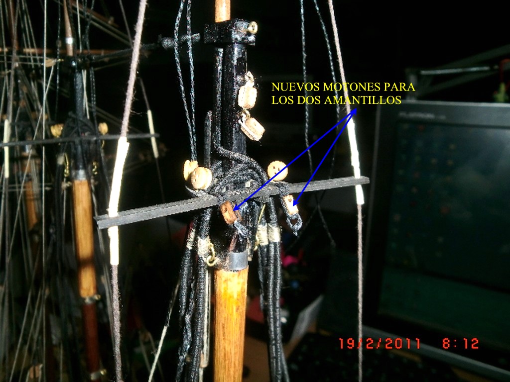

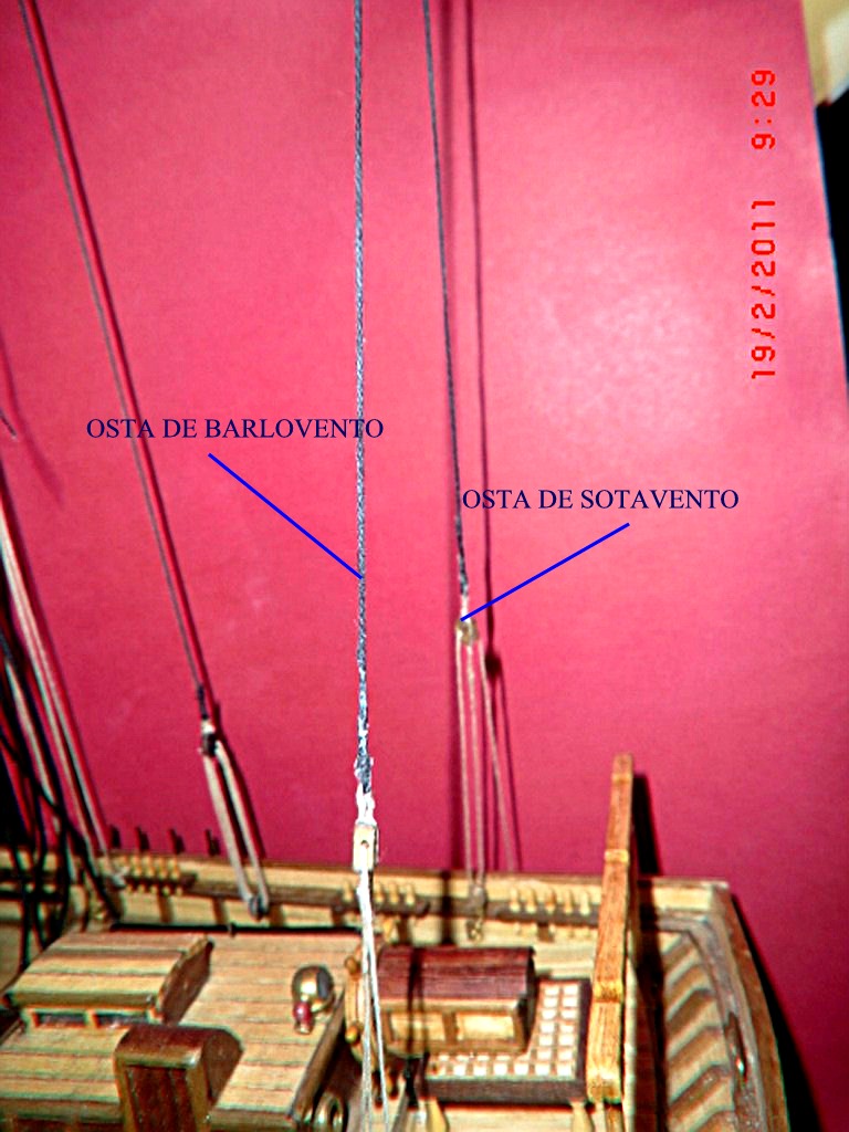

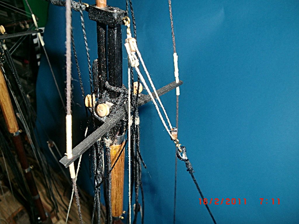

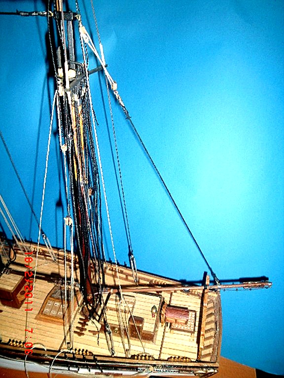

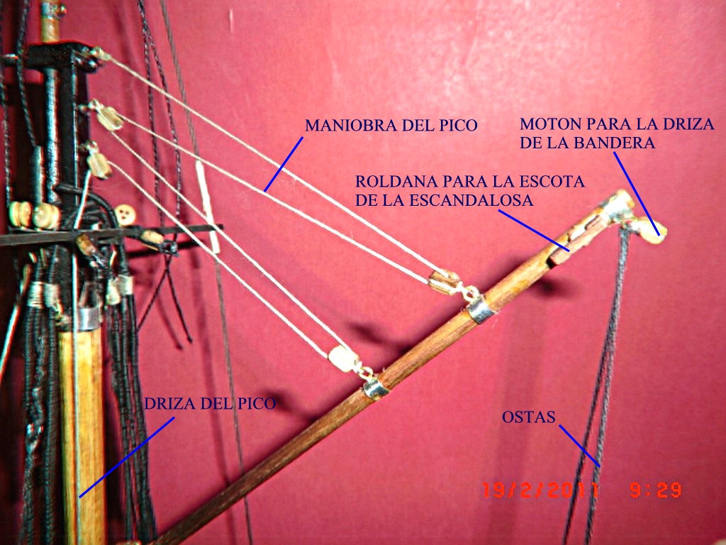

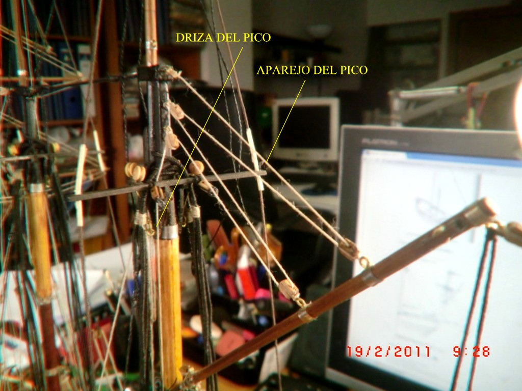

Nueva maniobra de la vela de mesana. He desmontado la que tenía colocada ayer.
He colocado dos amantillos en lugar de uno, así como la maniobra del pico y la driza de la boca del pico. También he colocado las dos ostas.
Os pongo unas fotillas.
Un saludo, Juan
Un saludo, Juan
