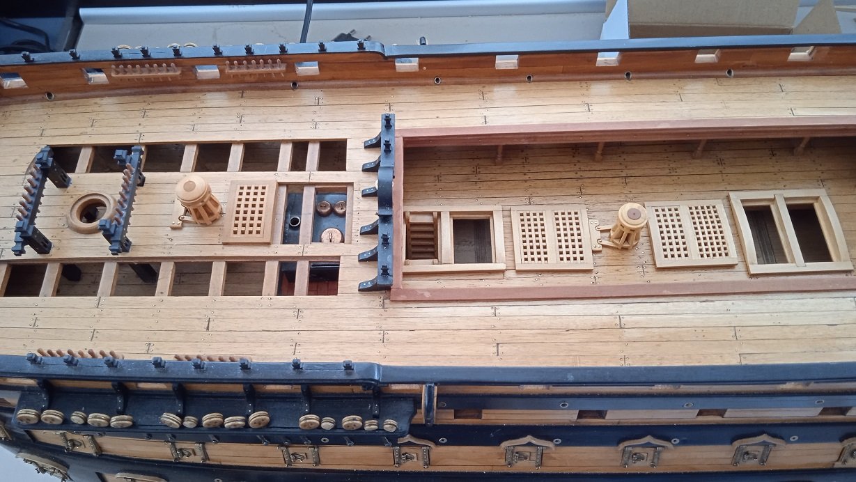

Gracias Cristóbal y compañeros por el aprecio que dais a mi trabajo... bueno tu ya eres un buen modelista, y por supuesto que iremos mejorando, lo notamos en cada proyecto nuevo; lo importante es disfrutar cada momento, ademas un trabajo serio y continuado, nos va abriendo y enseñando el camino para que cada vez iniciemos proyectos mas ambiciosos.

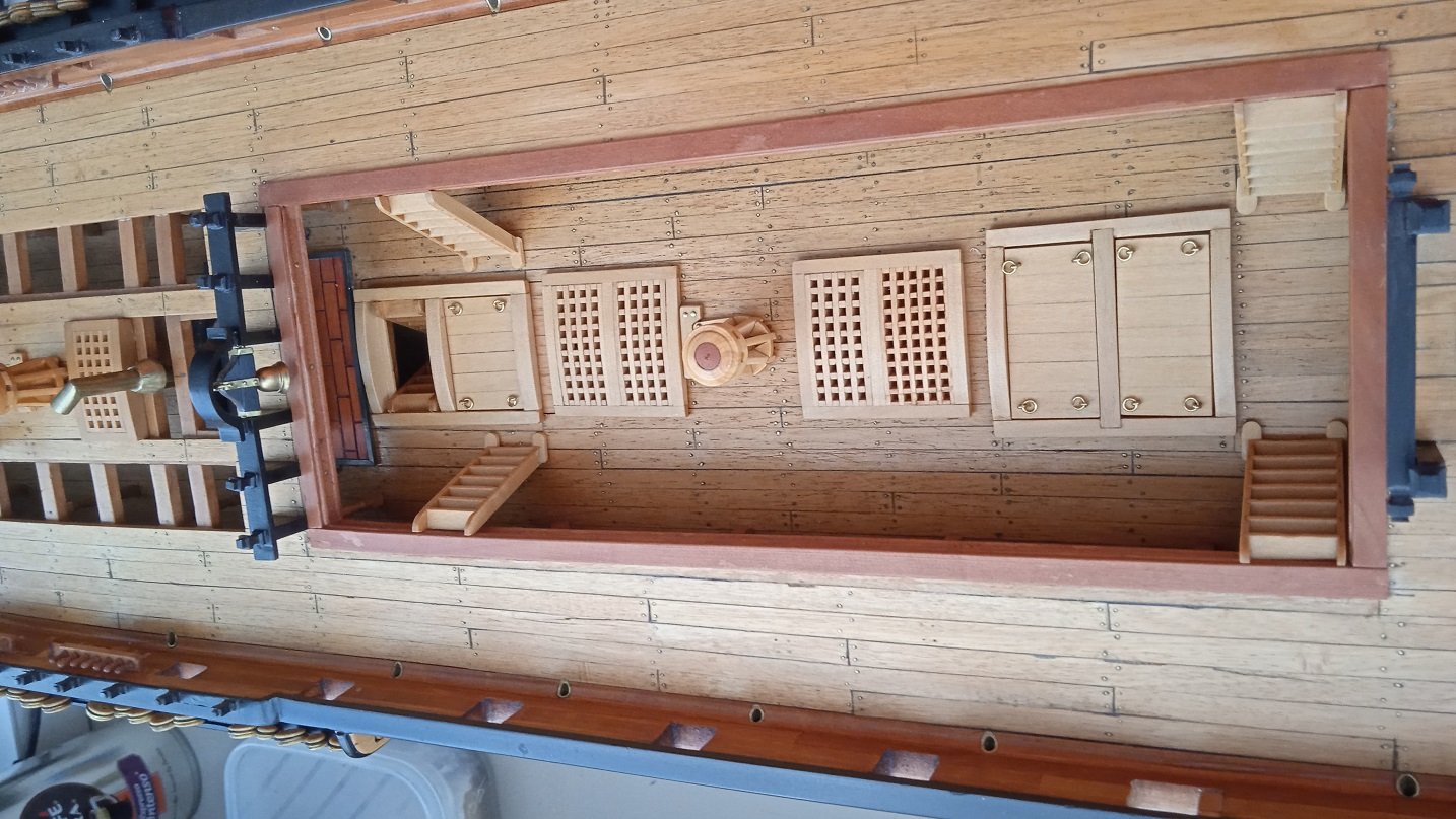

Os paso unas imagenes del foso del Combés, podemos ver la escotilla mayor, la menor, las tapas que cierra las bocas de las escotilla, la escala para bajar a la 2ª batería, bueno ya va quedando menos, las escalas del combés estan terminadas, algunas argollas preparadas etc.
Ya seguiremos. Un saludo Liberto

Cada día me quedo más alucinado con el acabado que das a tus trabajos , genial Liberto.Las escalas me sorprenden un poco iban así enfrentadas una a la otra?

Saludos compañeros y gracias por el seguimiento que hacéis; referente a la pregunta de Jilberto "Las escalas me sorprenden un poco iban así enfrentadas una a la otra? bueno espero que nuestro incondicional Leopoldo, os comentara el porque esta forma de colocarlas, recordar que es el autor de los planos, y seguro que tiene algo mas de lo que yo pueda deciros. Gracias amigos.
Re: Santísima Trinidad 1769 / 1805
Que me estás contando??Liberto Amate escribió: Sab Sep 21, 2024 8:20 pm bueno espero que nuestro incondicional Leopoldo, os comentara el porque esta forma de colocarlas, recordar que es el autor de los planos, y seguro que tiene algo mas de lo que yo pueda deciros. Gracias amigos.
...Vale como siempre me contestó a mí mismo, he ido al primer mensaje del hilo, ya no me acordaba. Pues son palabras mayores !! Nuevamente bravo por el amigo @[mention]@Leopoldofran
- Mensajes: 6070
Hola, me dice Liberto que conteste a lo de las escalas enfrentadas. Poco puedo decir salvo que es normal como puede verse en modelos de época y en monografías. Ten en cuenta que en un zafarrancho tienen que subir por ellas al menos doscientos tripulantes y que debe hacerse con rapidez, de paso si te caes por el hueco es menos duro que si solo hubiera una.

Ok, perfecto, duda aclarada.

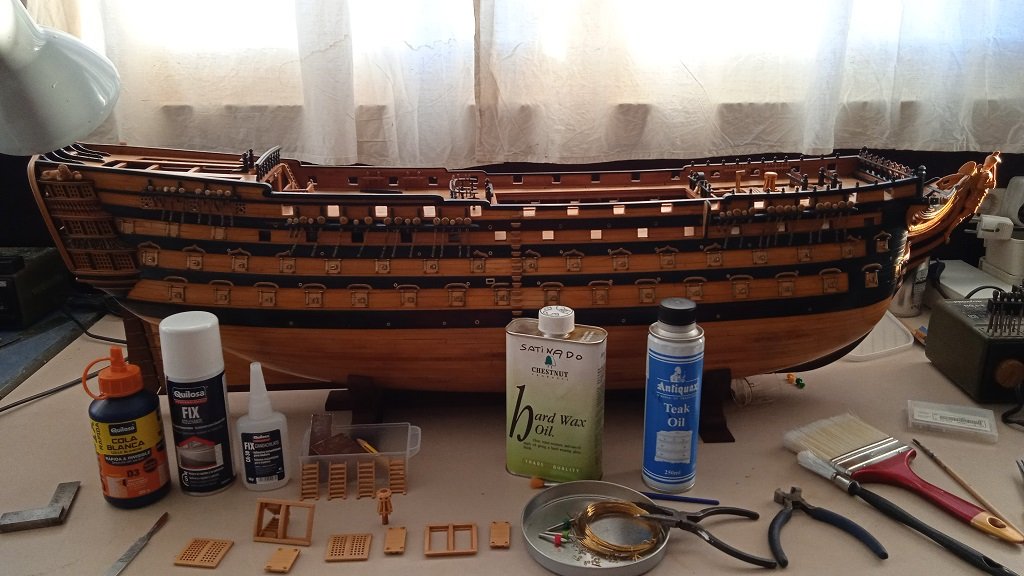

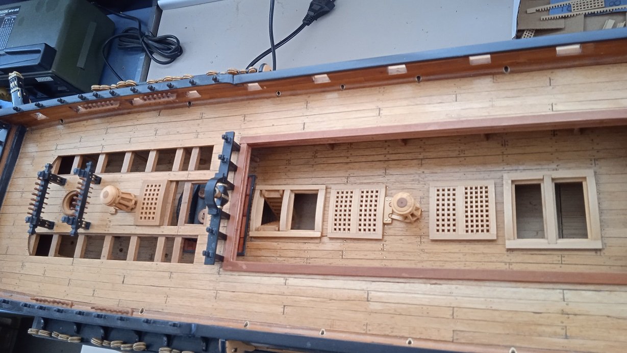

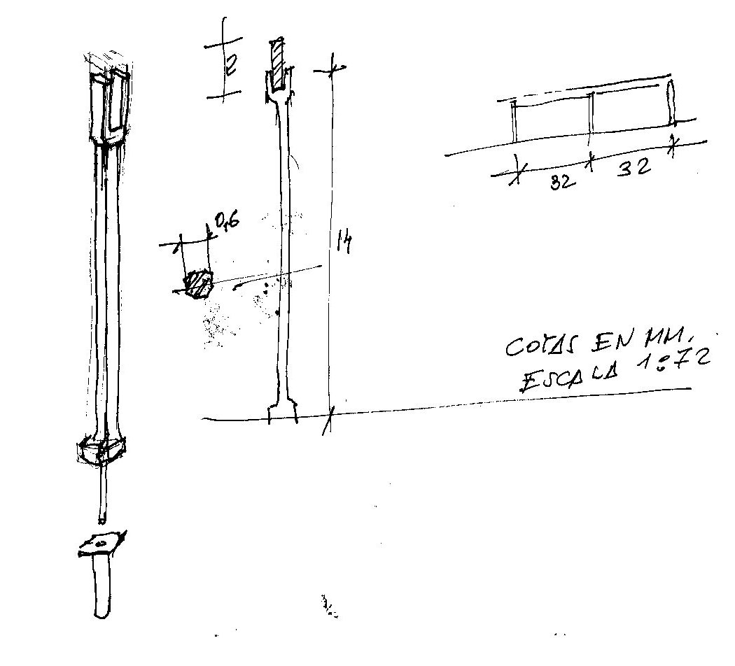

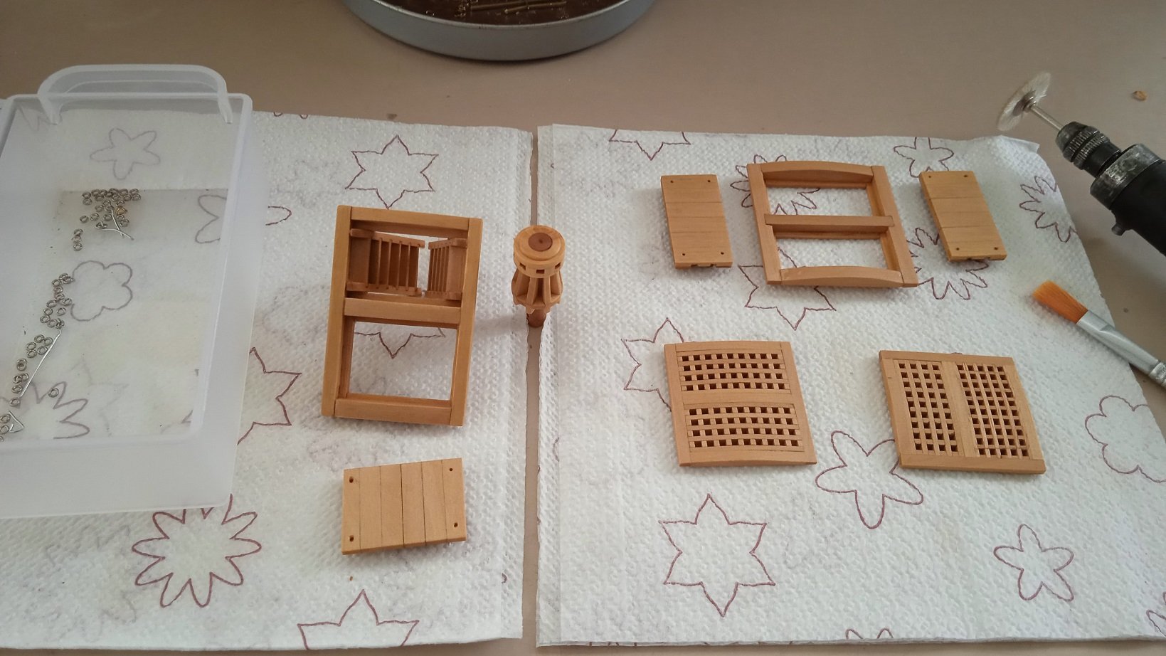

Saludos a mis compañeros de este extraordinario y simpático Foro Modelismo Naval; he pasado unos dias descansando y recuperando fuerzas de una caída que tuve en casa, y de la que ya estoy totalmente recuperado... os paso unas imagenes donde podéis ver como llevo el trabajo en la zona del combés, las escotillas, enjaretados, cabrestante, y escalas... todo colocado, y pendiente de algunos pequeños detalles; ya me envió el compañero Leopoldo unos croquis, dandome una idea clara para ir trabajando los candeleros que cubren el foso del combés. Bueno amigos ya seguiremos
Liberto
Liberto

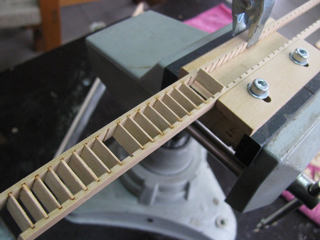

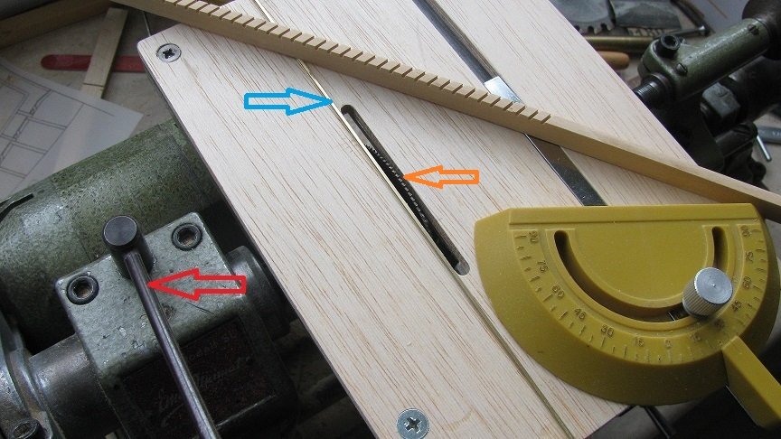

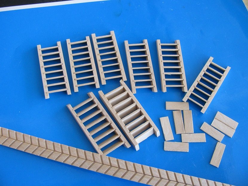

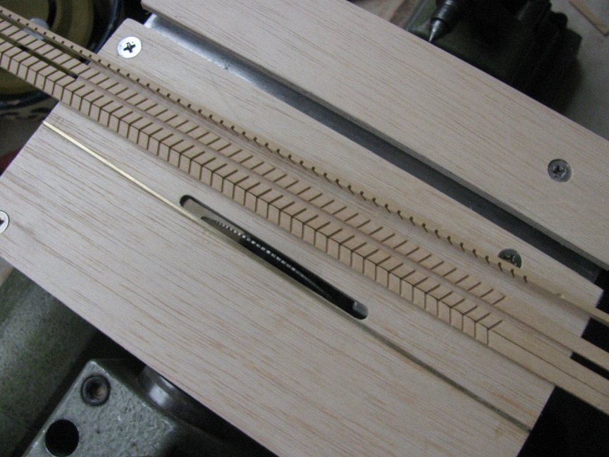

Que buena idea para hacer las escaleras, pero...como haces para cortar a la misma distancia ? no veo tope ni guia, gracias amigo.

Saludos Cristóbal... mira la flecha ROJA , es una palanquita con la que que puedo mover y desplazar el disco de sierra, en este caso los 3/4 mm que son los necesarios para situar los escalones, flecha MARRON ( se puede desplazar unos 4cm.)
Una vez des el primer corte con la guía situada en los grados que correspondan para la inclinación de la escalera , este corte lo iras introduciendo en la guía de latón que hay acoplada... flecha AZUL
Asi puedes preparar unos listones a la medida necesaria.
OJO: tienen mano y tendrás que mover la guía en sentido contrario y hacer asi la otra mitad. Ver la imagen siguiente
La bancadita para montarlas es muy cómoda y te sirve para varios ancho.

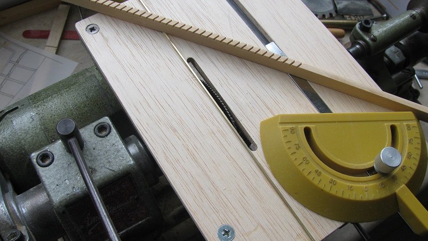

Liberto...o estoy ciego, que puede ser!! jejejeje---o no veo las flechas, creo que no has subido la foto
- Mensajes: 6070
Yo no veo ni al indio

Pues estamos arreglaos... Leopoldo, madre mía como estamos, que barbero.. se ve que ha sido cuando ha llegado mi nieta grande y la recién nacida, tiene ahora 7 dias y esta para comérsela.
Te lo paso otra vez y ya me dirás... estamos con las fiestas del pueblo, empezaron ayer jueves y terminaran el domingo.
