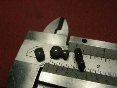

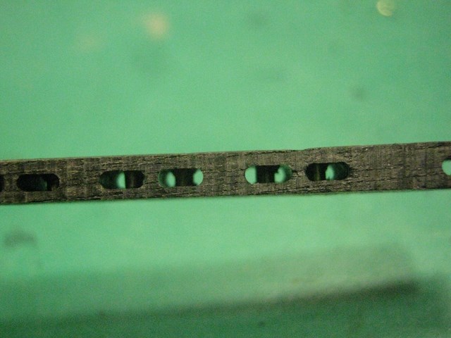

he conseguido mas madera de peral. ah y 7 kilos de ebano, por menos de 30 € porte incluido en maderas barber

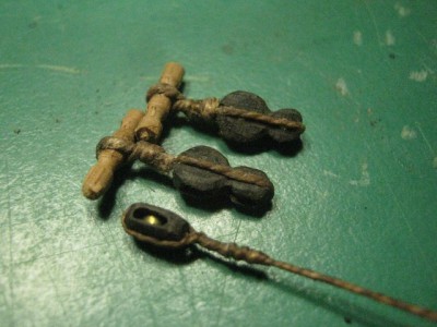

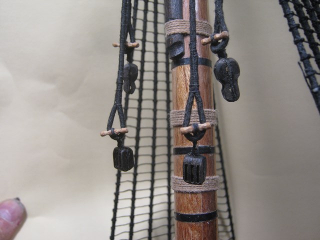

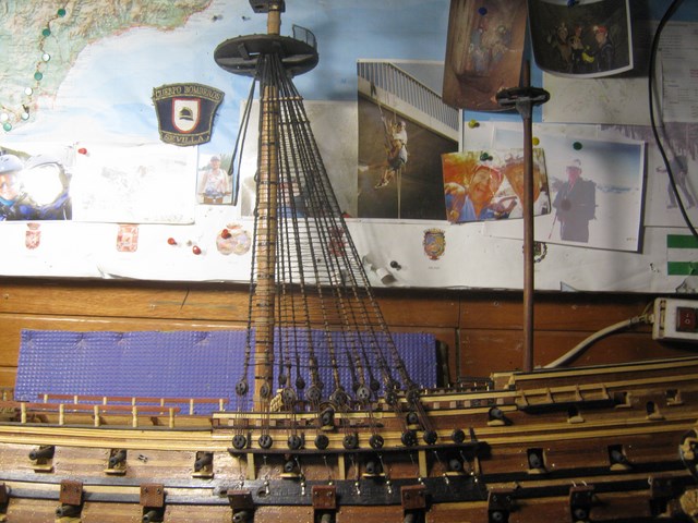

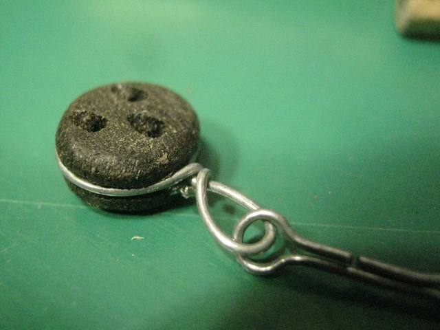

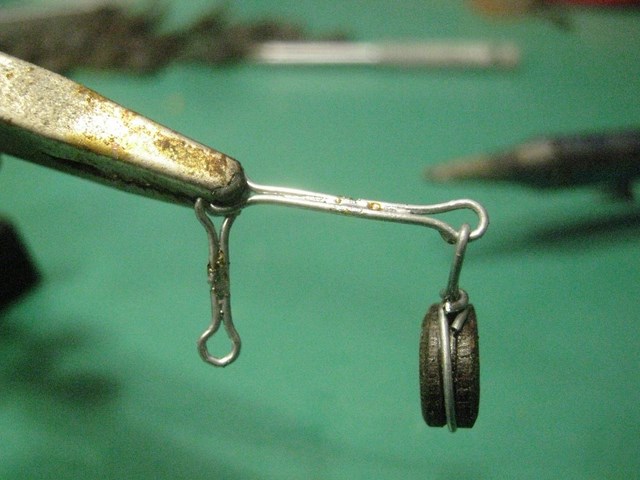

Hola Cabrapente, una persona con tu habilidad no puede tener problemas para una soldadura que la sé hacer hasta yo. Mira algún tutorial o mejor búscate un maestro y verás cómo te salen.
Otra cosa, así a ojo me parece que el diámetro de los acolladores es un poco pequeño, creo que debe ser la mitad aproximadamente del obenque.

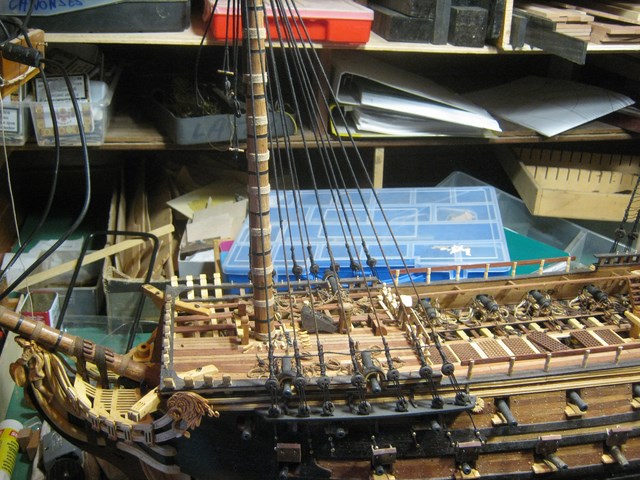

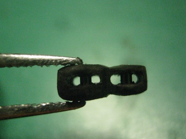

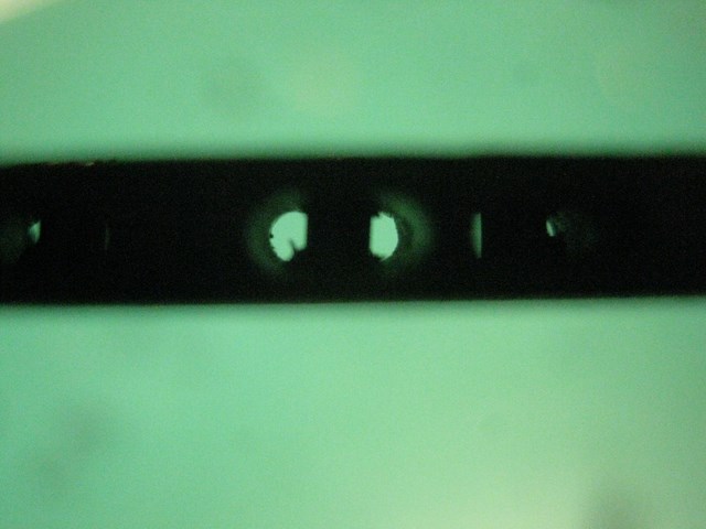

gracias Leopoldofran pero mas que habilidad, es que me no me da miedo probar cosas que nunca he hecho y van saliendo asï así.
desde luego el trinquete lo puedo tensar sin problemas.

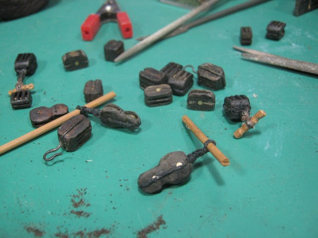

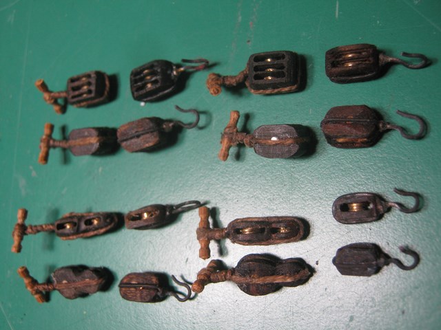

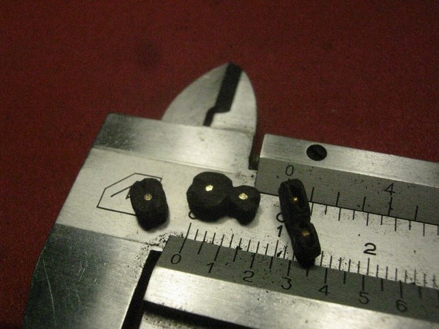

mas

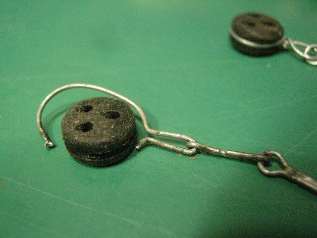

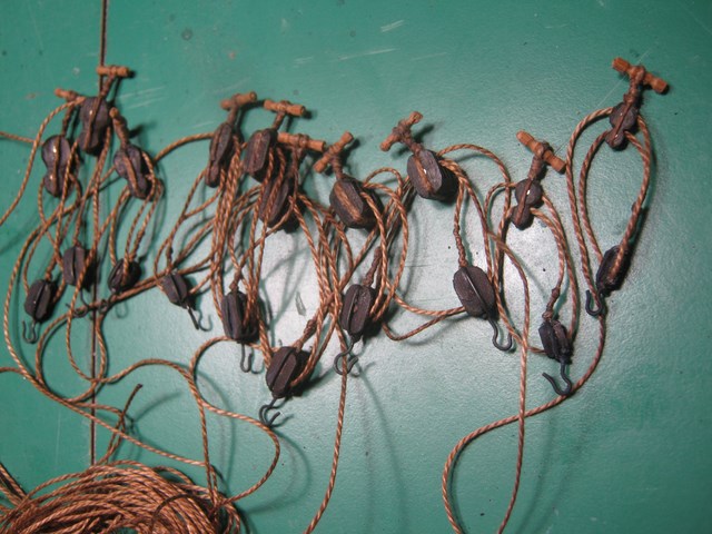

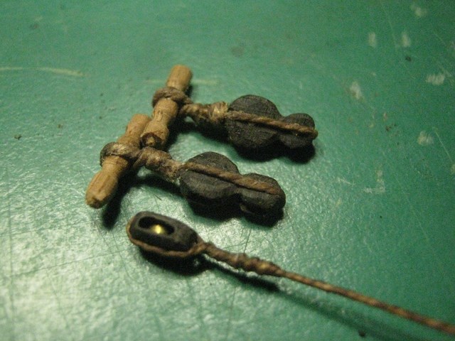

he terminado los aparejos reales, pero sigo sin saber donde muere cada maniobra.

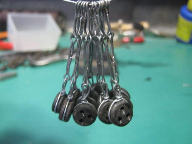

cabrapente
Mensajes: 1116
Re: le fleuron paso a paso
Mensaje por cabrapente »

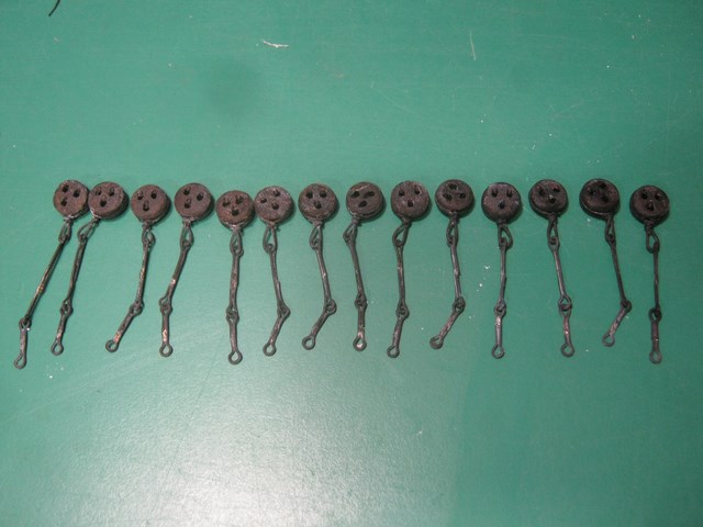

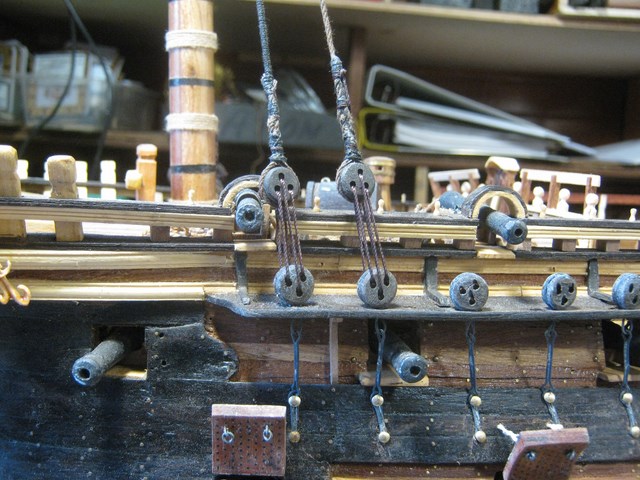

mas

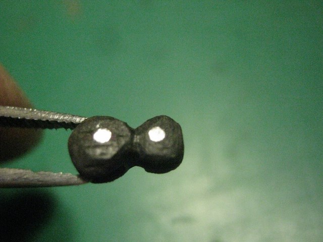

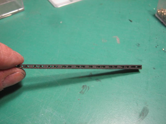

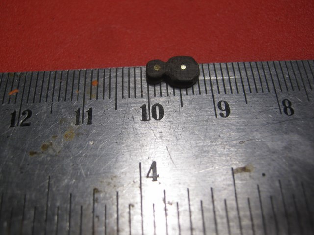

Cabrapente, hace rato que no entraba a tu hilo. La foto del mascaron de proa te quedo de museo :D
Por cierto, que tal se trabaja el ebano? habia leido que es complicado, pero que madera mas hermosa.

hola Matiasfcruz. cuando hice la belle, si que doblé las cintas de ebano después de mucho hervirlas. pero me costó mucho trabajo. ahora si, para hacer piezas pequeñas, es una gozada. es una madera muy dura y densa, pero se trabaja de maravilla. un saludo cabrapente.

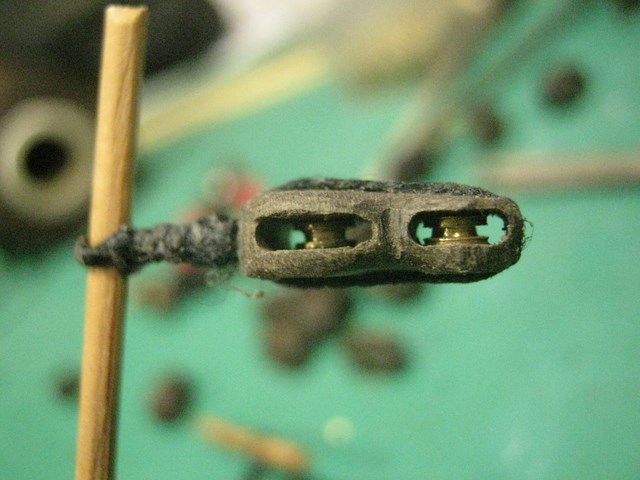

cabrapente escribió:he terminado los aparejos reales, pero sigo sin saber donde muere cada maniobra.
Hola, no me digas que no tienes la monografía, yo no la tengo pero seguro que viene dónde terminan.
Otra cosa, en mi opinión las gazas que presentas unidas con cazonetes son un poco grandes para que el cazonete esté a gusto, le puede dar por pirarse.

tienes razón Leopoldofran. a mi también me parecían grandes.
