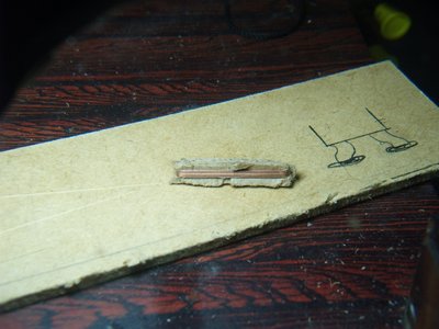

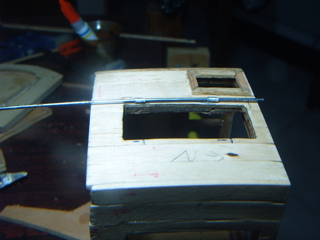

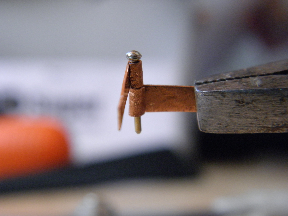

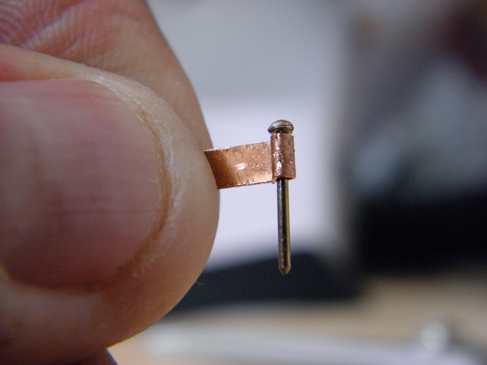

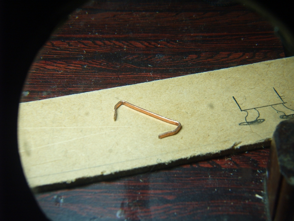

Respecto a las bisagras, Yo las hago con dos trocitos largos de latón que le doy vuelta a un alfiler, uno al derecho y otro al revés y este queda en el medio, lo corto a la medida que quiero y a pegar. Por el tamaño de tu barco una tira de 2-3mm de ancho puede ser suficiente.

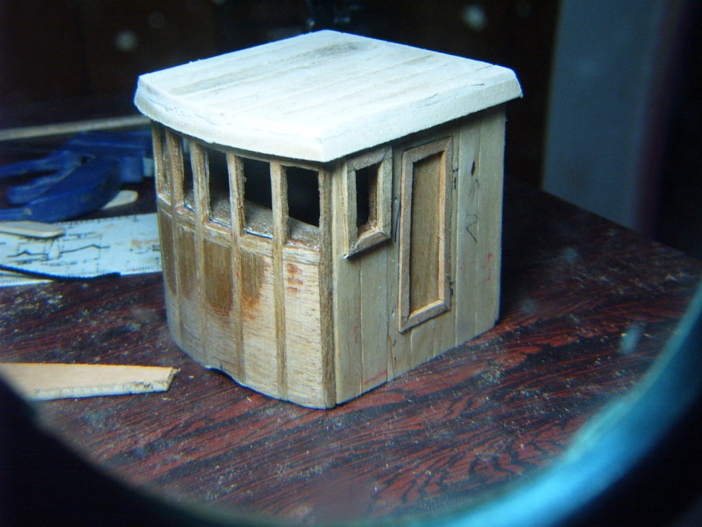

hola Luis, la cabina ya casi esta forrada mañana pongo fotos, en cuanto a la bisagritas, estoy leyendo varias veces tu mensaje y no puedo ordenar la bisagra en mi cabeza, (que BRUTO soy je je je) me bloqueo y no cuadro la imagen, si llegas a conseguir una foto o grafico y me la podes pegar aqui, te lo agradeceria....

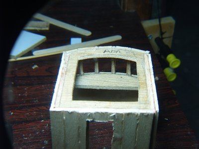

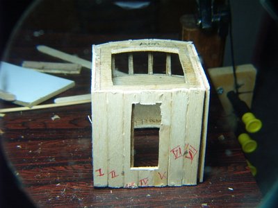

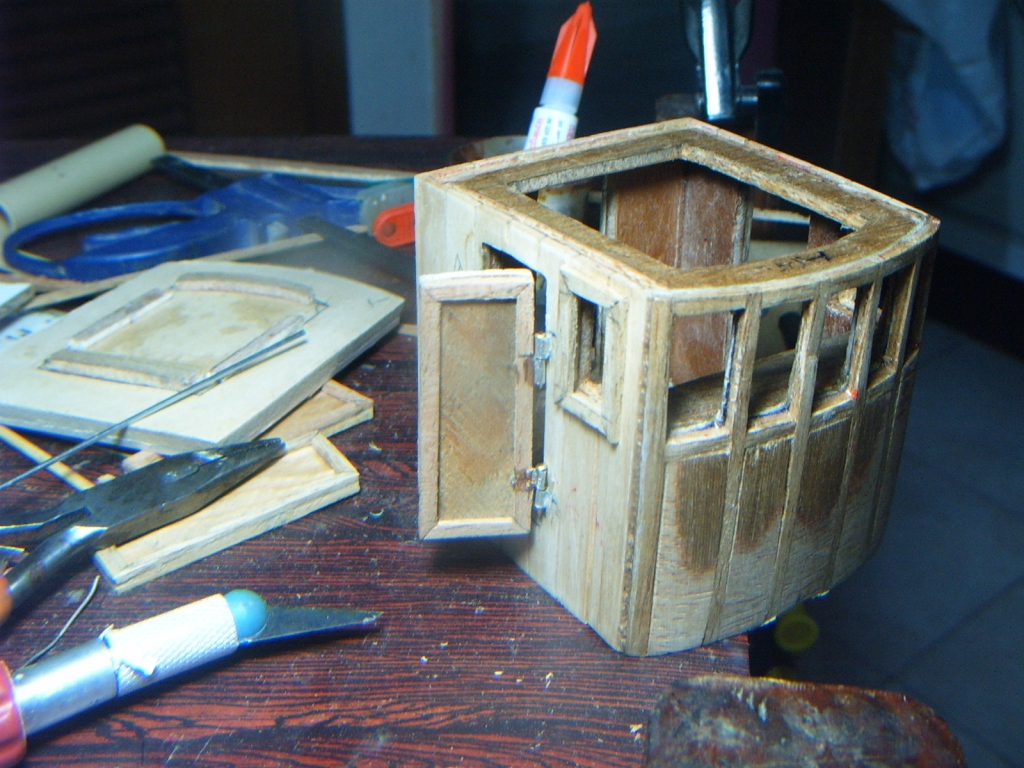

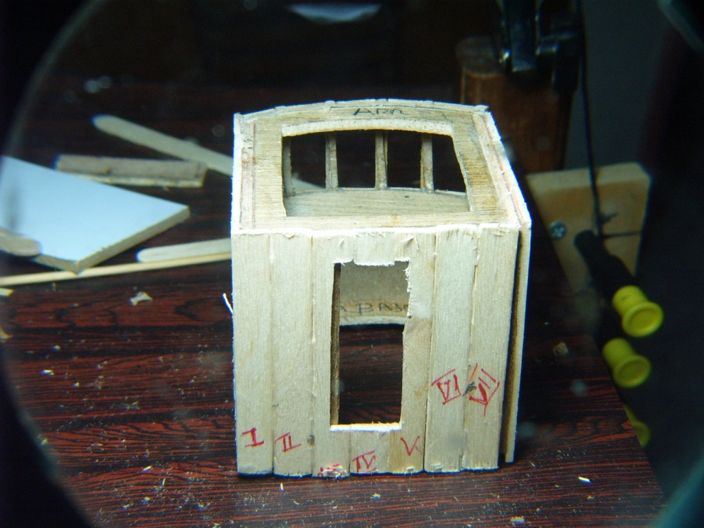

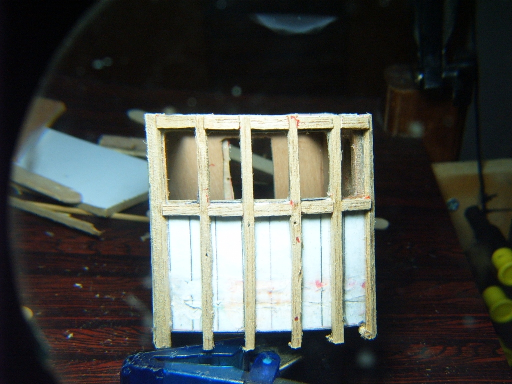

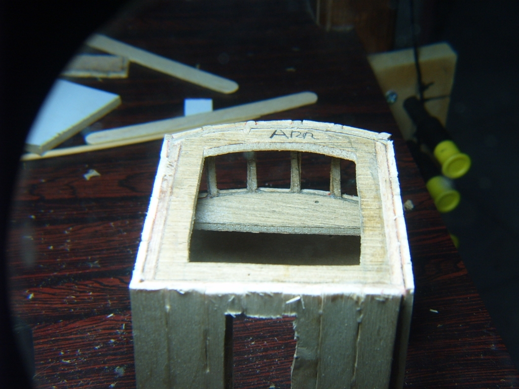

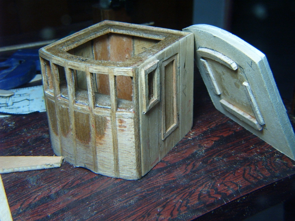

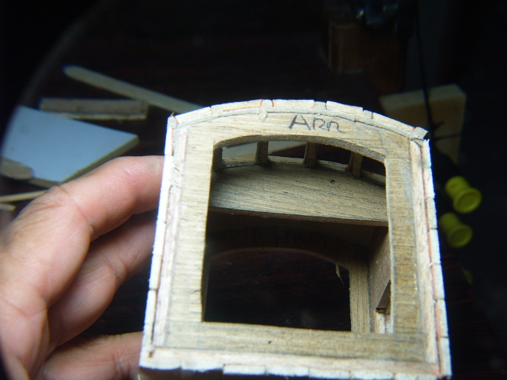

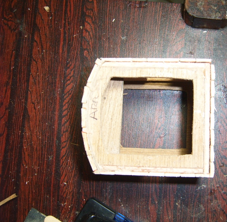

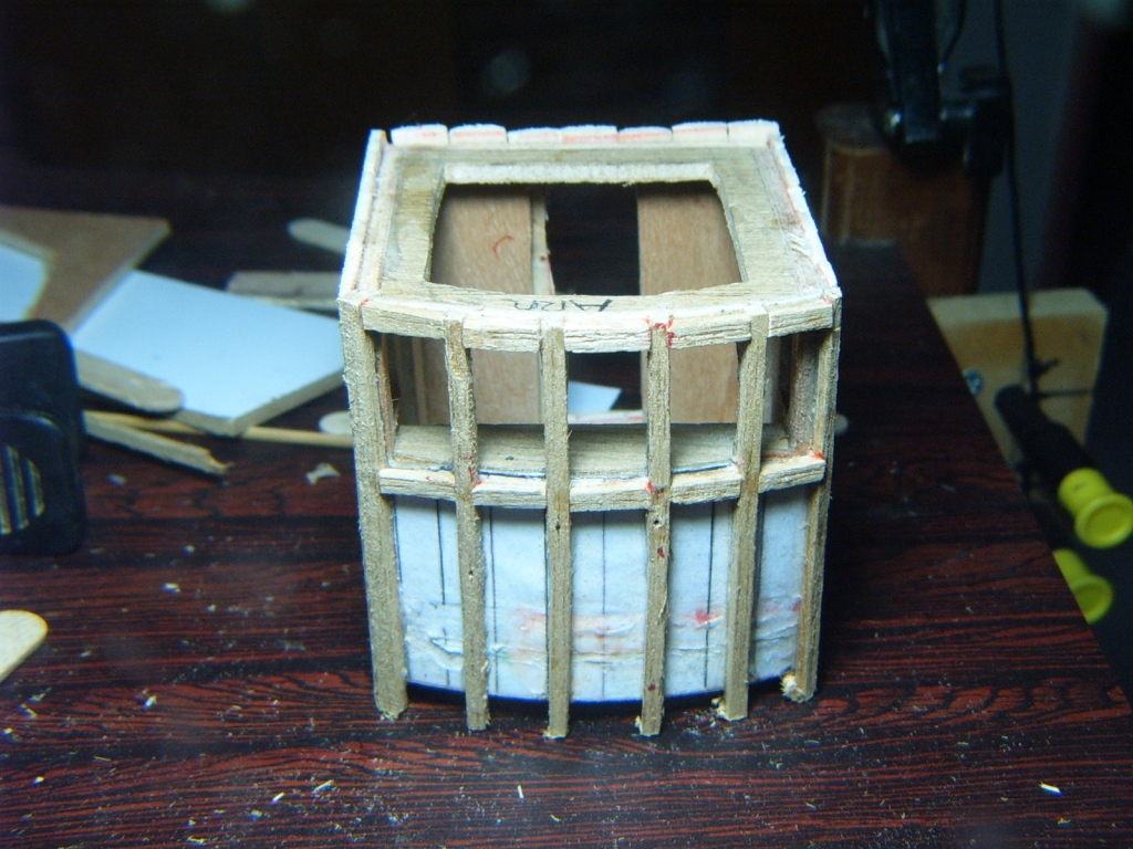

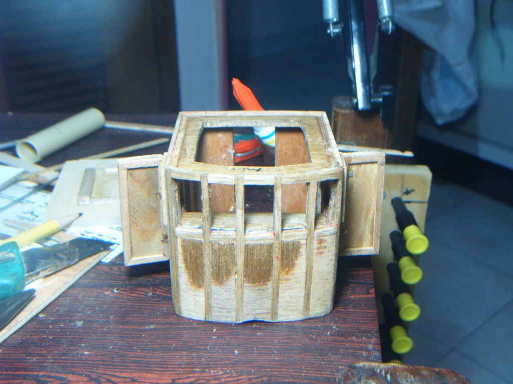

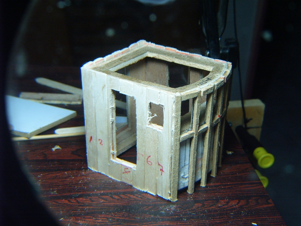

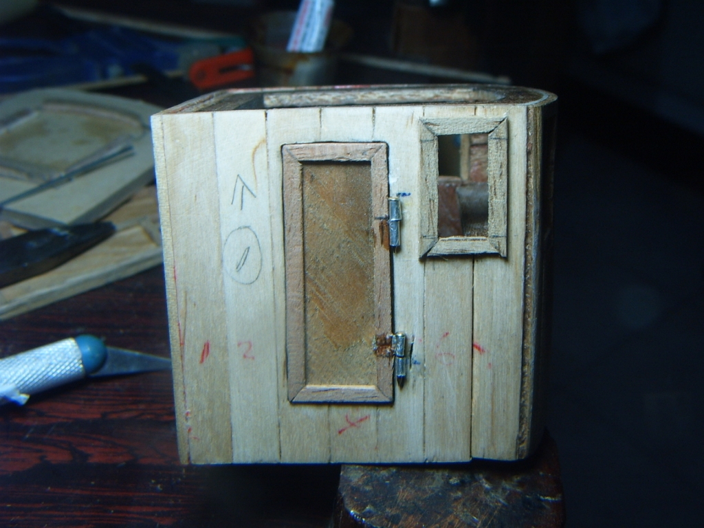

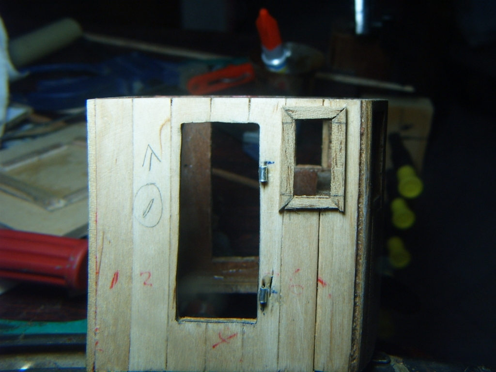

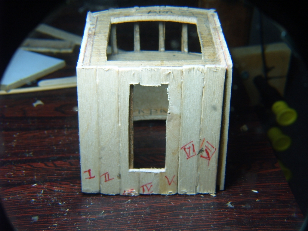

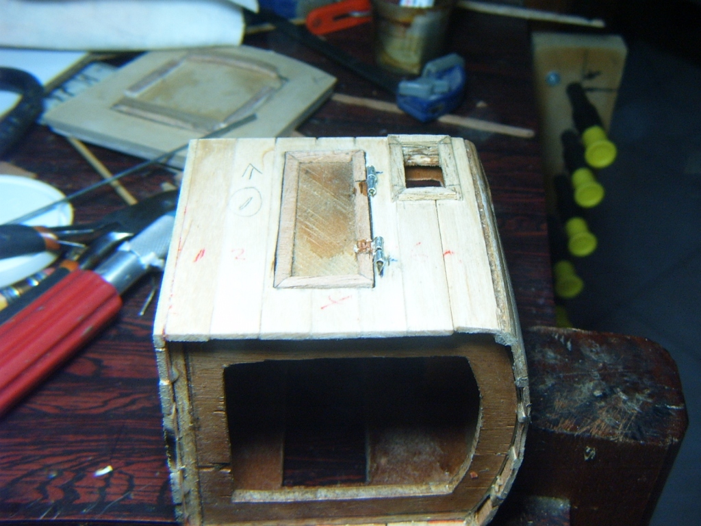

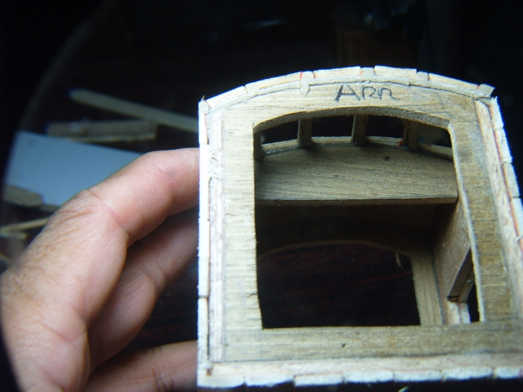

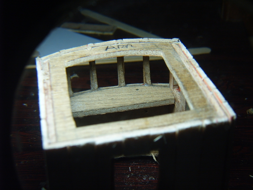

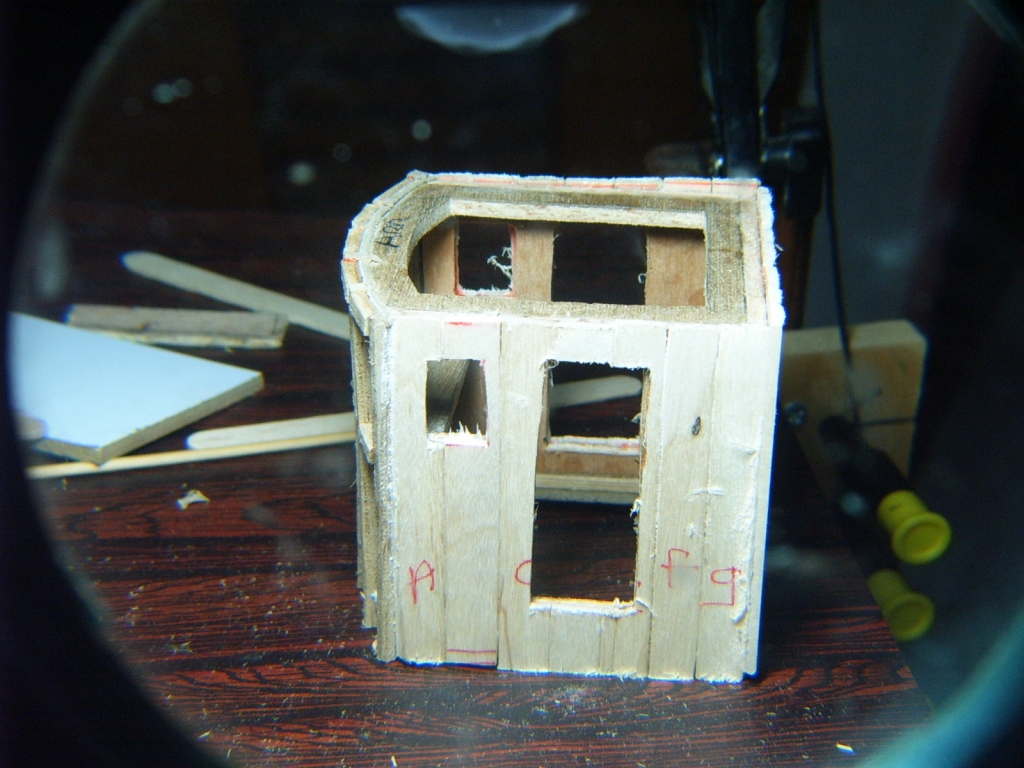

asi llevo el trabajo en la segunda cabina, para remplazar la primera, hasta ahora no se como voy a colocar los vidrios, porque si los coloco por fuera y hago un segundo marco, pues me quedara ancho como los anteriores.... y si coloco el acetato (simil de vidrio) por dentro no creo que tenga soporte para afianzarse al marco, estoy viendo si coloco tirro por dentro a los marcos y vaceo resina que al secar quedara cristalina bueno algo amarillenta, bueno sobre la marcha iremos haciendo, ya la moral sube, el animo esta mejor ya que hoy dieron de alta a mi madre y esto nos da mas tranquilidad..

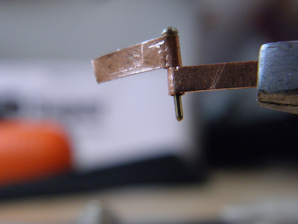

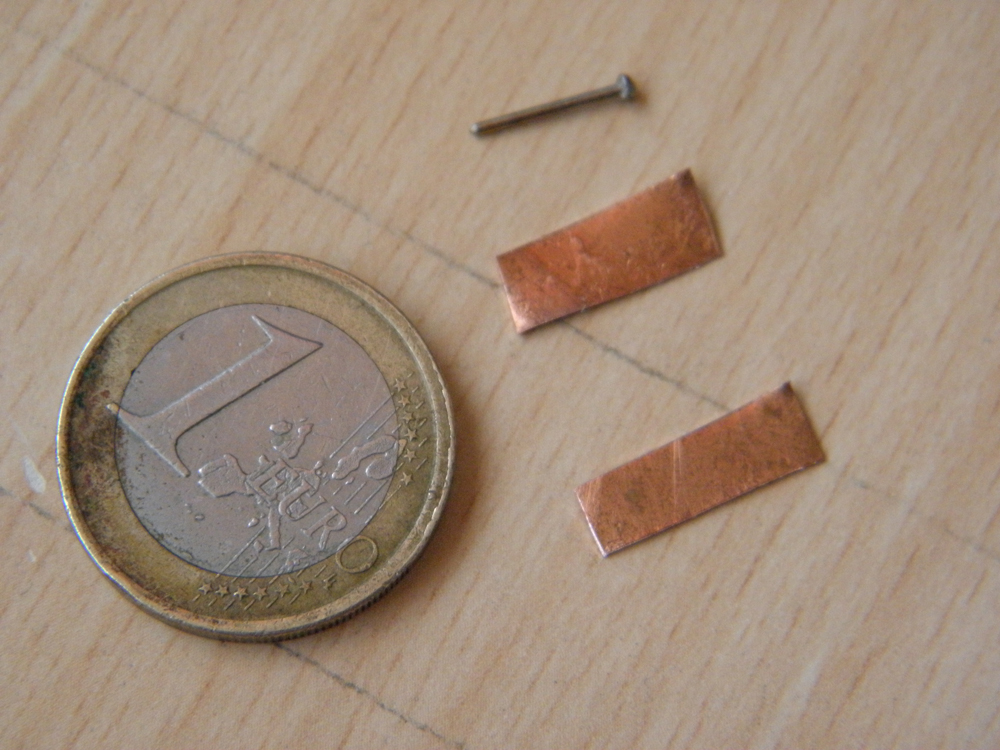

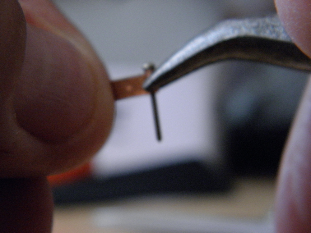

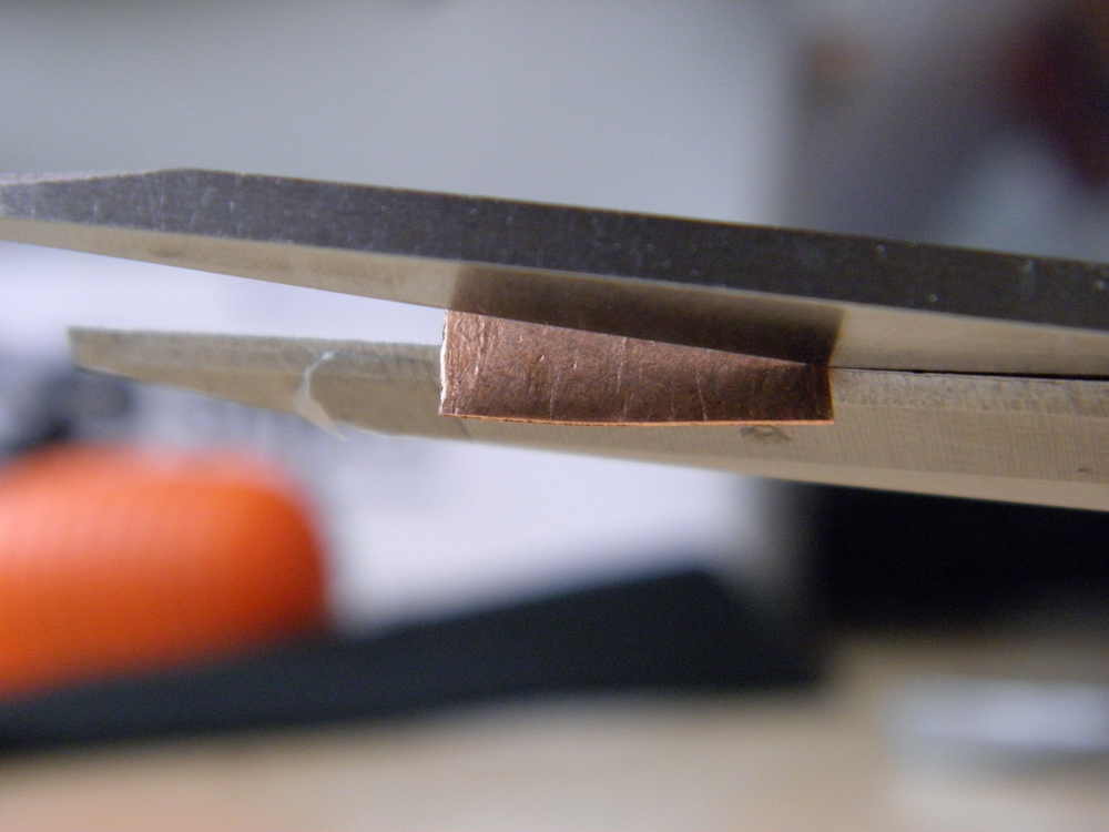

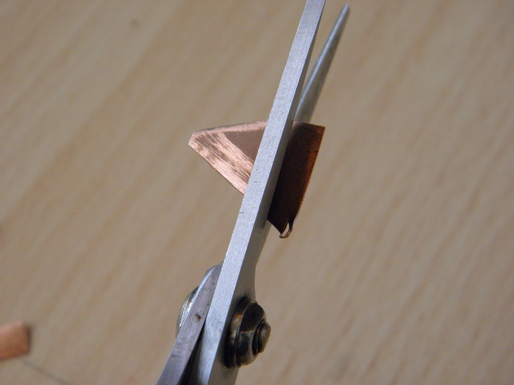

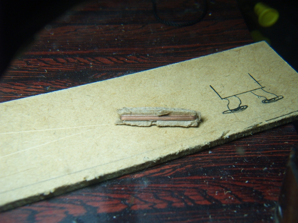

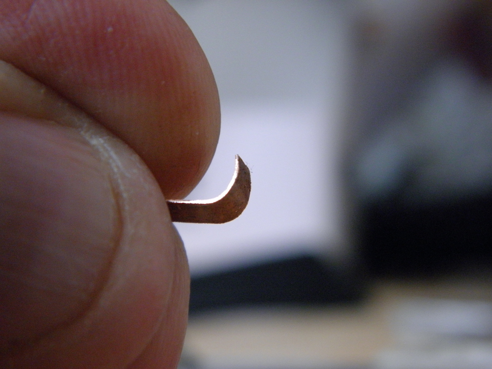

Hola Gerardo, para los vidrios pon un marco fino en la parte de abajo y arriba y ya tienes margen para pegarlos, también te dejo las fotos para hacer unas bisagras fáciles y rápidas.

hola Luis, gracias por las fotos, ya mire como hacerlas, es mas la lamina de laton las tengo de unas grapas grandes que vienen en las cajas de carton..... me llego tu MP de como pegarlas tambien, en cuanto a los vidrios probare como me dices, aunque antes quiero probar una idea de se me vino leyendo tu mensaje tambien....

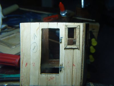

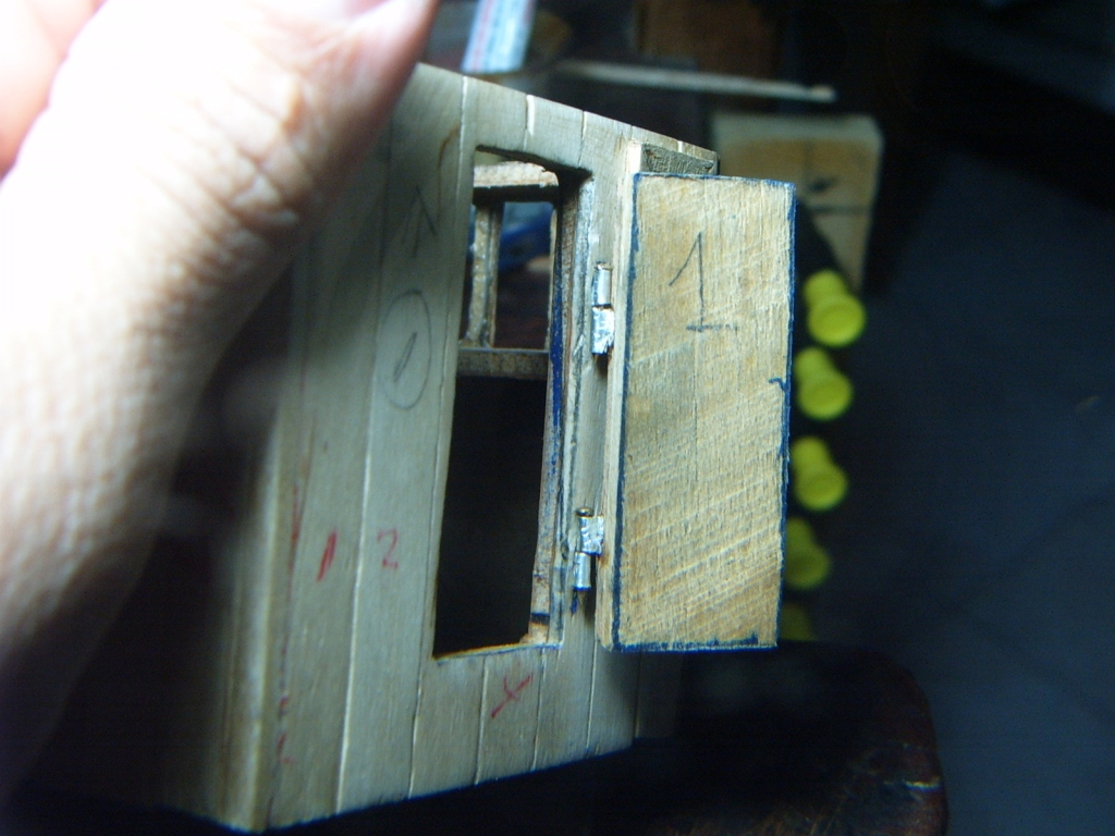

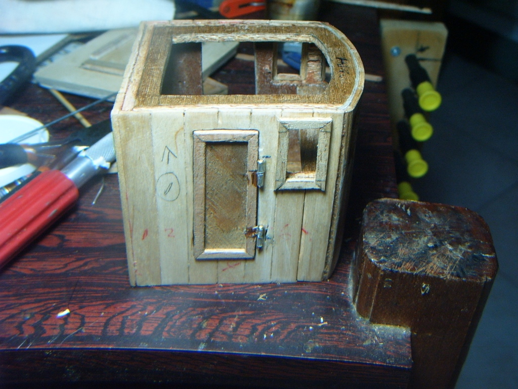

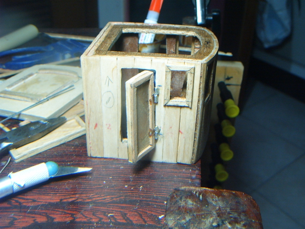

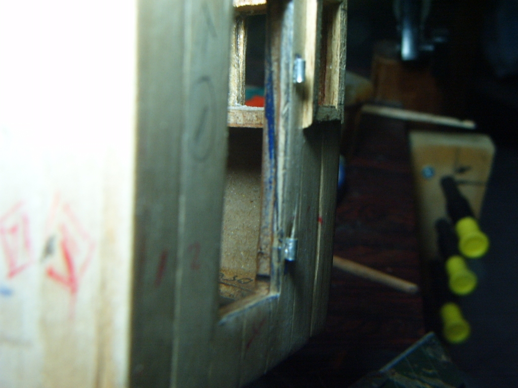

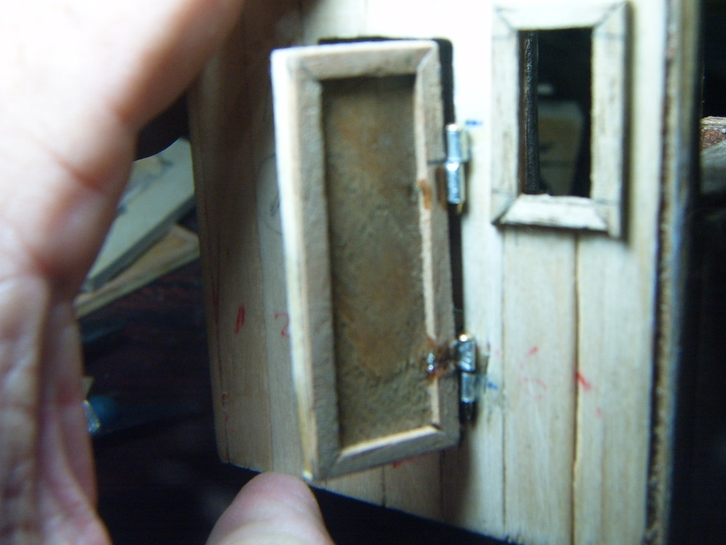

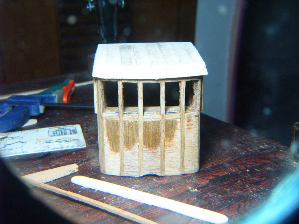

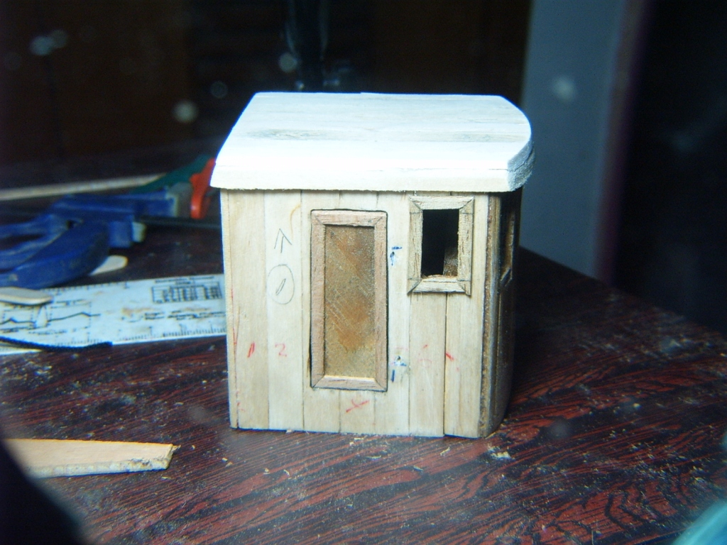

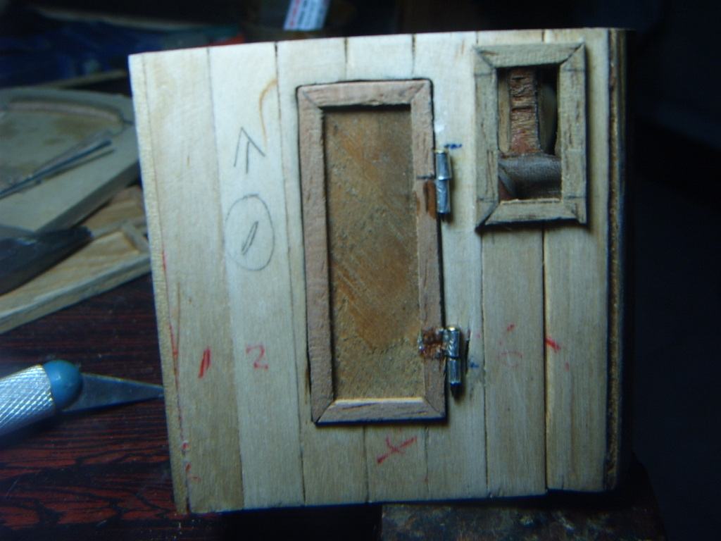

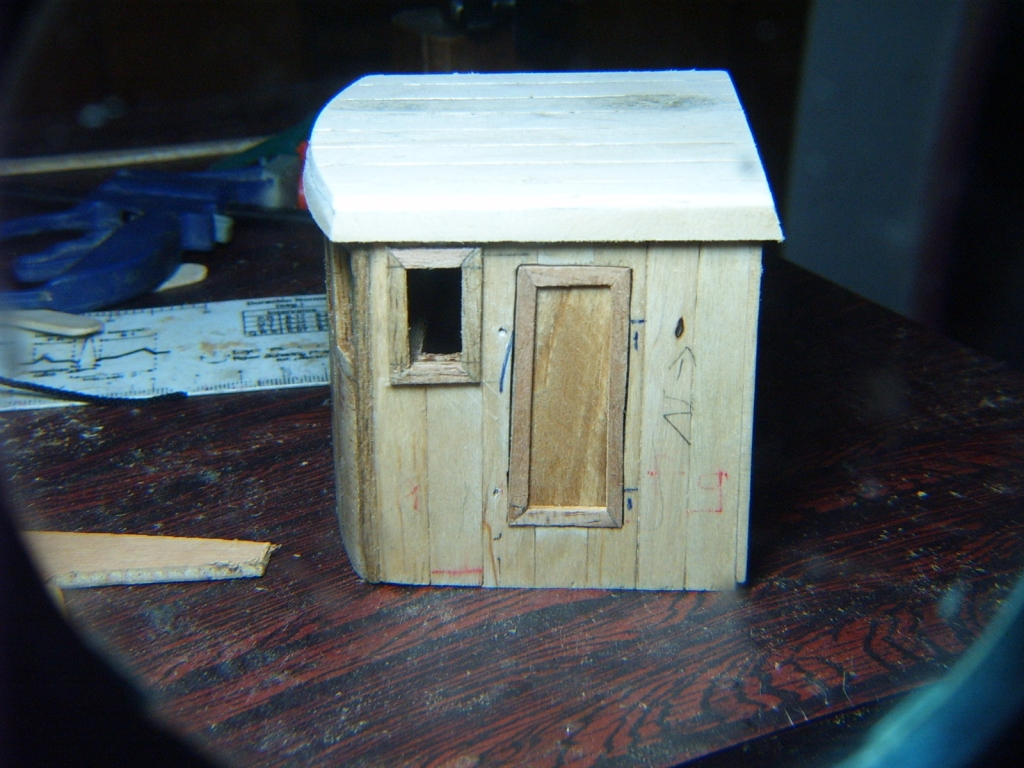

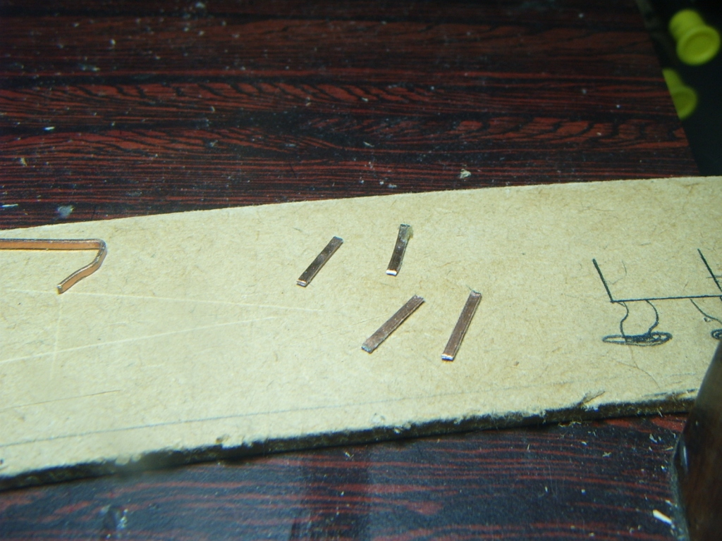

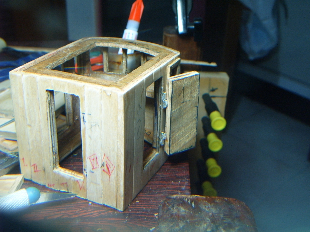

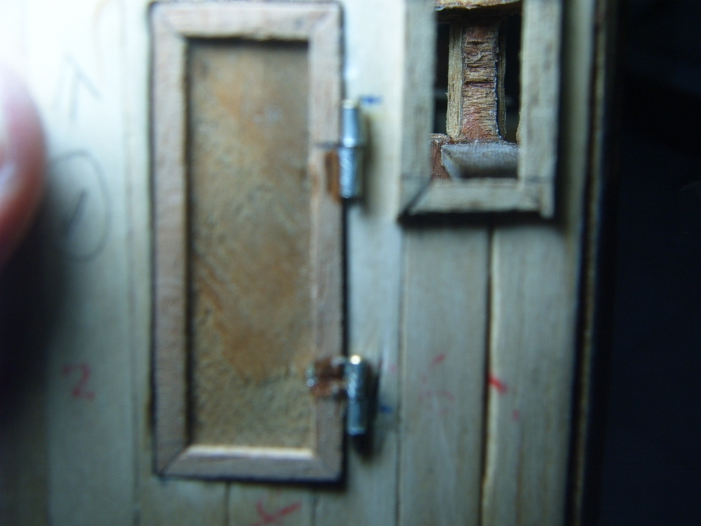

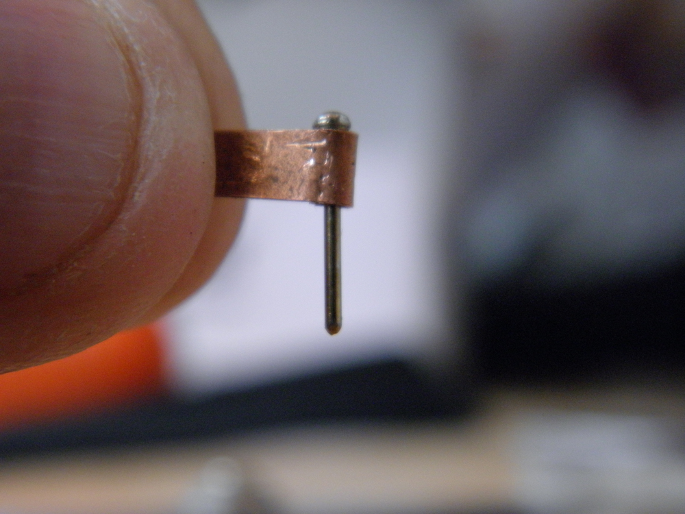

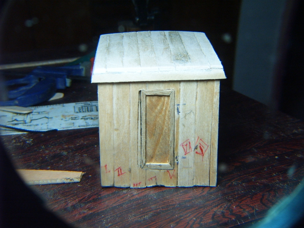

en cuanto al trabajo de la cabina no habia publicado mas, porque estaba en ello, ya esta forrada, las puertas las hice varias veces, hasta que resultaron estas, que aun les falta trabajo mucho trabajo a toda la cabina, las bisagras probe con ganchos reciclados de cajas, primeras fotos, pero se parten al doblarlos, pero se pueden emplear en otras cosas, luego con lata de sardinas hice otras bisagras, quedando bien, pero al momento de pegarlas al mamparo no conte con un pegante bueno y no pude, otra cosa era hacerle una ranura y encajarlas en puerta y mamparo pero je je je me bloquie y no he resuelto eso, pero he seguido los consejos de Araola que dice que lo que hagamos lo disfrutemos como si fuese un proyecto aparte y si queda mejor las cosas y que insiste e insiste cuando algo queda mal y me doy cuenta que volver a hacerlo mejoramos mucho dando un acabado mas optimo a la maqueta...

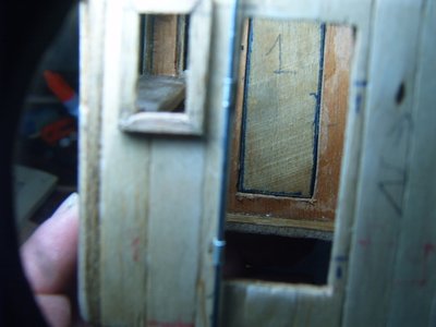

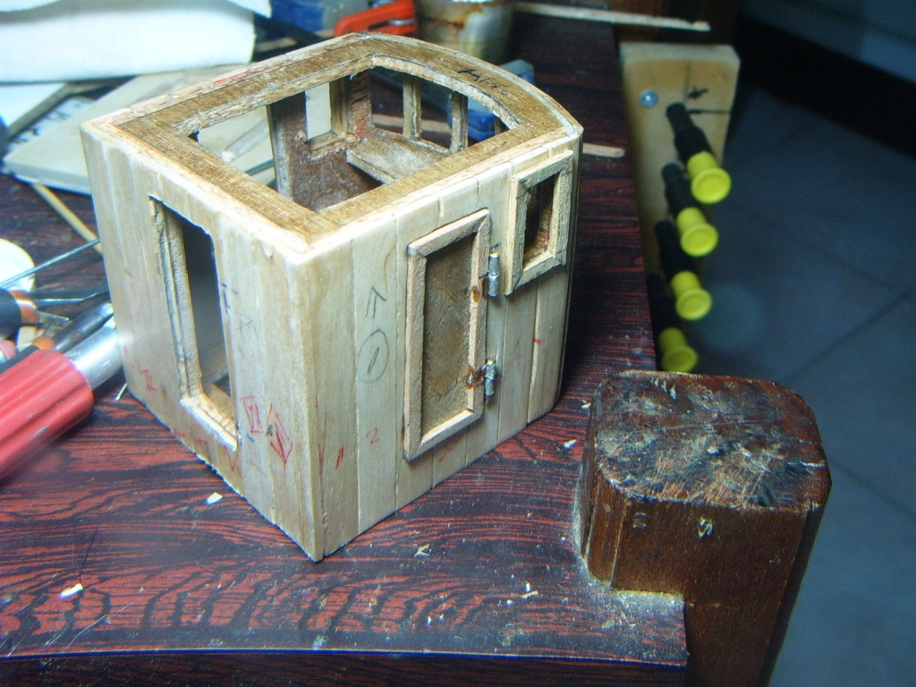

claro no me quedaron tambien, falta pintarlas y enderezarlas mas, hice las bisagras con lata de sardina, he aqui fotos...

Me gustan esas bisagras, y cada vez, ya veras, que te saldrán mejor mejor. Y en lo referente al color la mejor guía es la foto que tienes en el inicio, pagina 1, así era el barco.
