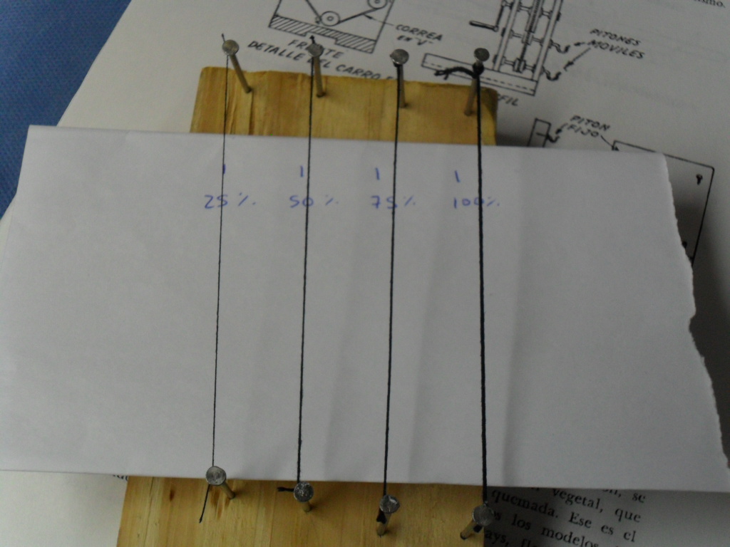

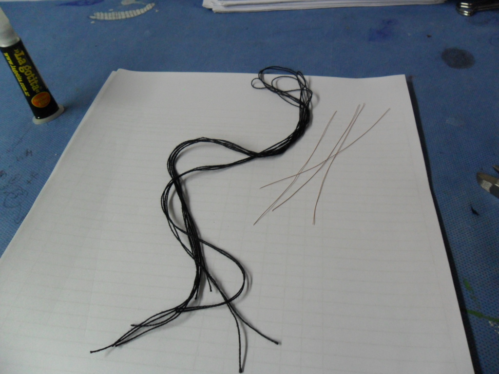

Cabos:
Usando uno de los muchiiisimo metodos que existen en el foro, procedi a realizar los cabos de muestra, que pondre en la jarcia fija de la Sarmiento. Estos son negros, simulando el cable de acero que se usó para este buque en particular. He decidido para la misma 4 grosores que me van a indicar el 100% (1,4mm), el 75% (1,05mm), el 50% (0,7mm) y el 25% (0,35mm) segun mi escala, que teniendo un palo mayor de 10mm por 0,166 me da un cabo con 2 decimas menos.
Para la tabla de cabos uso esta tablita que adjunto a continuacion, muy facil una vez que saque mi cabo con mi mena mas "gruesa" ya que luego hay que multiplicarla por su porcentaje.
Ej.: el 100% es para estays y obenques del trinquete y mayor y por ejemplo un 50% se usa para obenquillos del trinquete y un 25% para una burda del mayor.
Los porcentajes intermedios, por interpolacion iran al % mas adecuado. Ejemplo: un 44% (estay del mesana) ira con un cabo de 50%.
A falta de solo pintura de los mastiles, y una abrazadera, la proxima cuelgo las fotos.
Un abrazo grande
Un abrazo grande
- calculador de grosor cabos.pdf
- (57.77 KiB) Descargado 284 veces

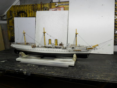

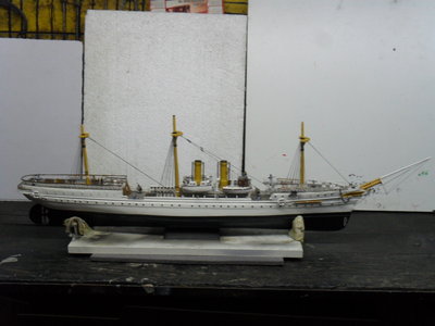

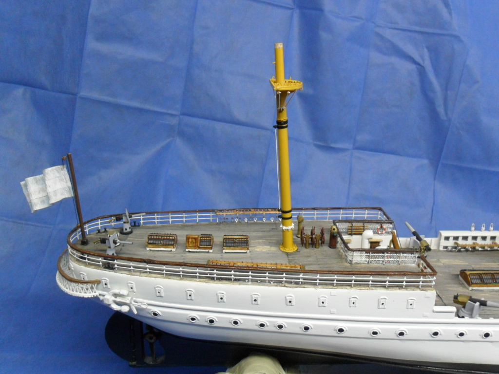

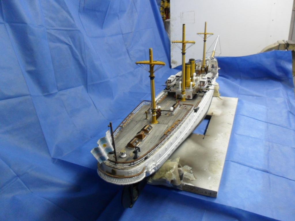

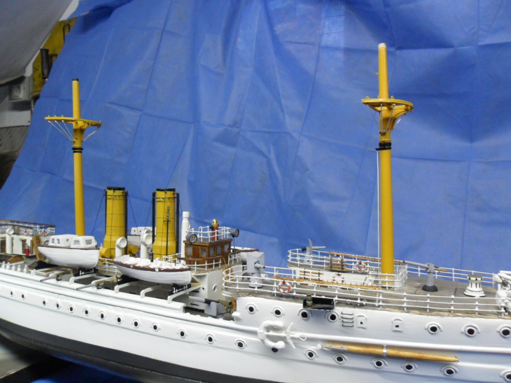

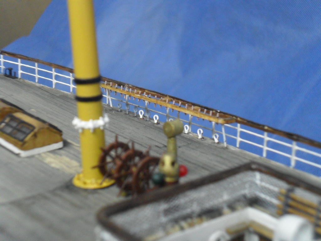

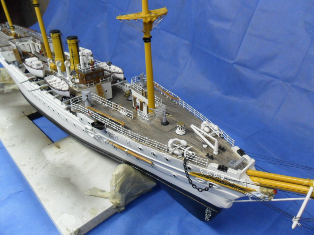

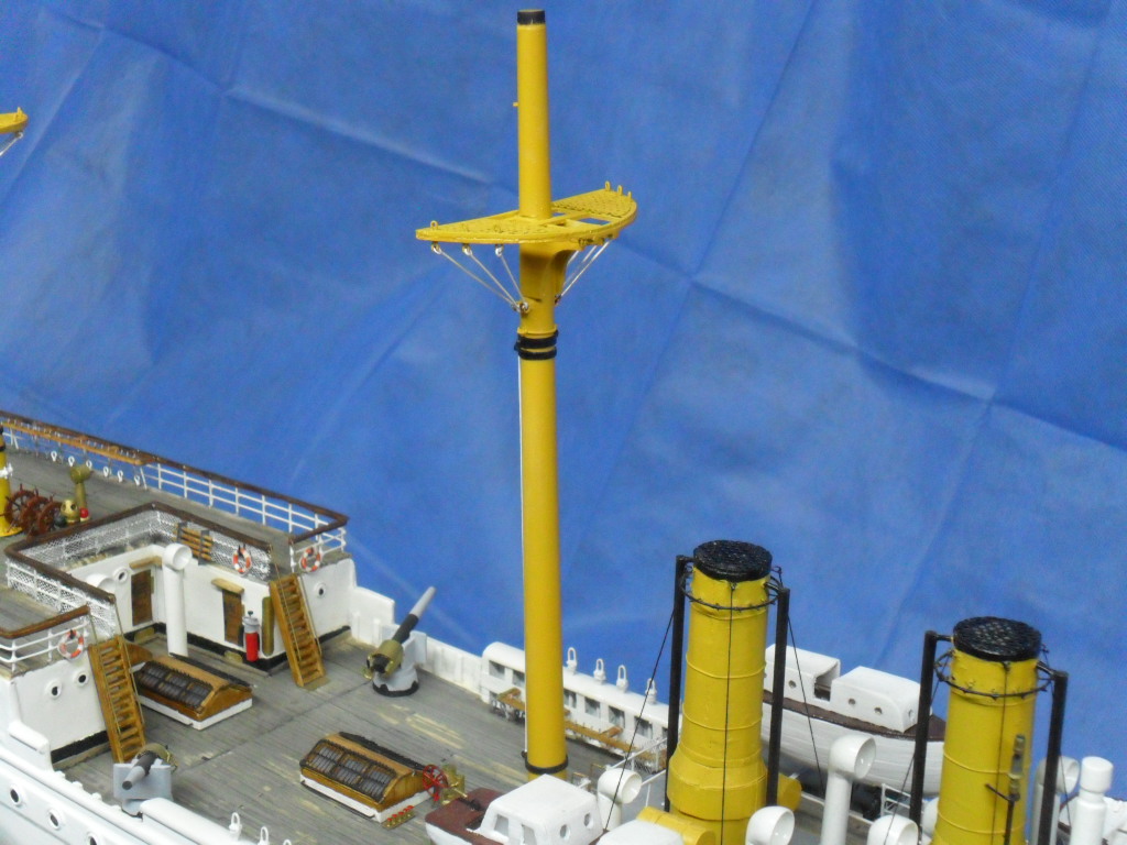

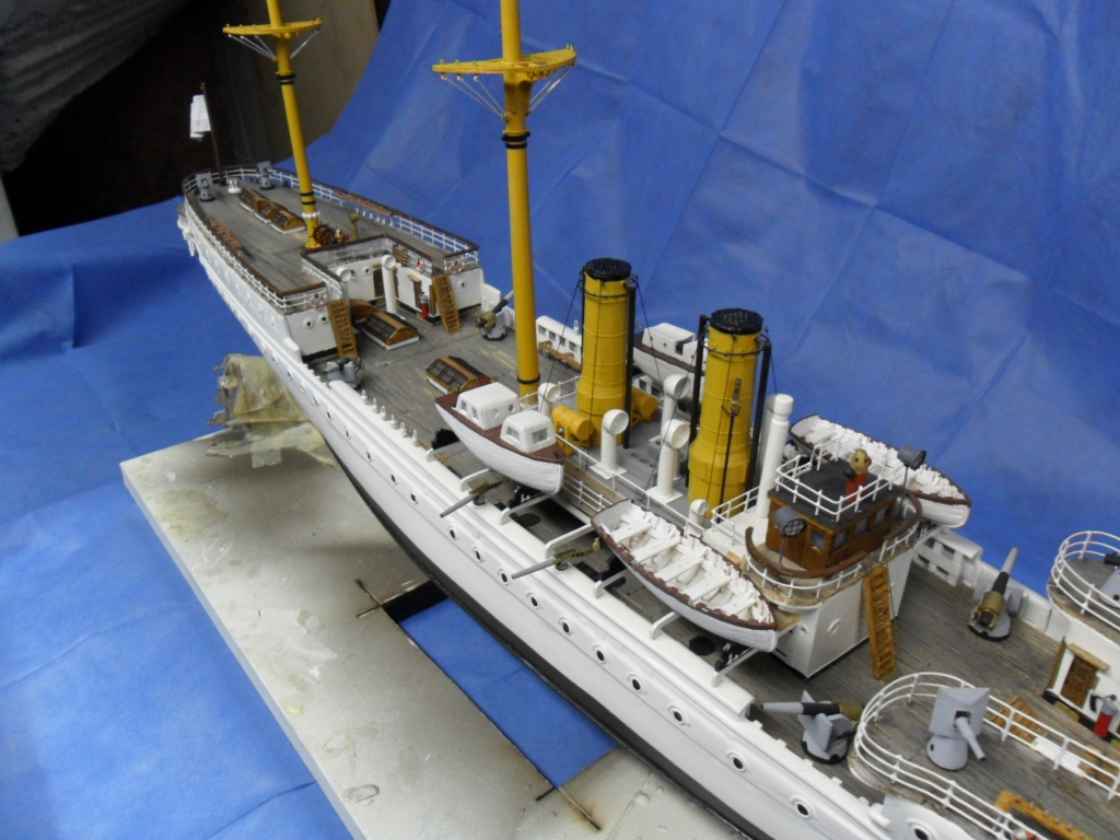

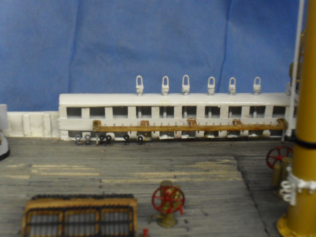

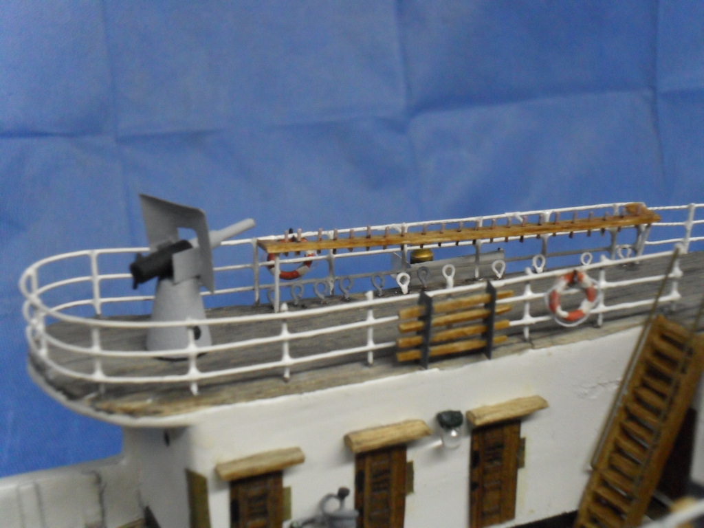

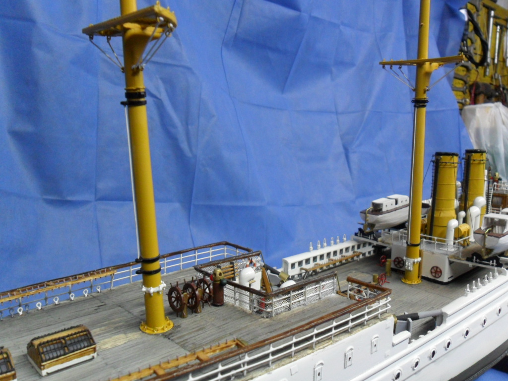

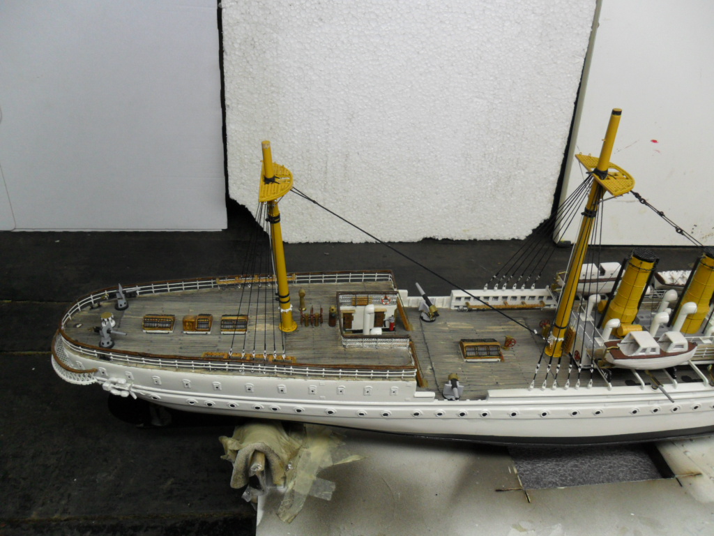

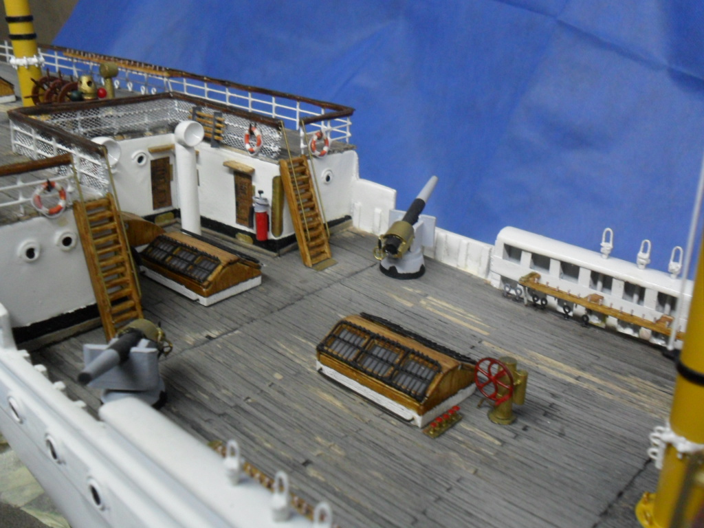

Despues de 4 años haber comenzado con el modelo, llego a una fase donde cuando en Julio comencé con los mastiles, queria terminar el año aca. Me adelante un mes, cosa que es bueno.
Finalmente pude lograr terminar con todos los detalles que yo consideraba necesarios para hacer, antes de empezar a colocar los cabos.
Ya vendran momentos de hacer pruebas con los cabos, probar los tensores que ya tengo en mente, etc etc.
Queria pedirles disculpas si no puse fotos del proceso, la respuesta es que sinceramente no aportaba mucho poner un detalle de como hacia las arraigadas, o alguna abrazadera, nada que no este en el foro.
Como truco, si podria decir que las abrazaderas negras, se me ocurrieron de hacer de varias vueltas de cinta aisladora negra, y luego con un pequeño cuter, llenando los huecos de un poco de cianocrilato, para darle dureza y una compactacion adecuada a la misma, y que en un futuro no se desarme, con lo anterior esta idea se hecha por tierra.
Este buque, a medida que vaya haciendo la jarcia, que si ira mas P&P, llevaba una serie de adelantos tecnologicos, ya que para la epoca (1898) era un buque de avanzada. Uno de ellos era el esnón en los 3 palos, para poder subir y bajar los pico de cangreja, mayor y trinquete, con mayor facilidad ya que se deslizaba por una barra cilindrica que se modeló.
Los palos han tomado la inclinacion, segun los planos, de 87,86 y 85° siendo el mesana este ultimo.
Los mastiles estan pintados con aerografo, como todo el barco.
Las cabillas fueron simuladas con alambre de 1mm, y pintadas luego de color marron simulando madera, ya que la escala no me permitió hacerlas de este material.
Quiero agradecerles a cada persona que estuvo ayudandome por mp con mis dudas acerca de la arboladura, y tambien comentarles que mis libros de cabecera para terminar de arbolar seran como ya explique antes, "Modelismo Naval" de Luis Segal y "El ancla de leva" de Baltasar Villarino.
La arboladura ira en cabo negro, simulando acero, ya que los tensores no seran funcionales y pude observar en todos los modelos que se utilizo cabo de alambre, que con el tiempo pierden tension y queda un feo aspecto.
Agradeceré cada uno de sus comentarios, ya que todo ayuda a mejorar y espero que disfruten las fotos.

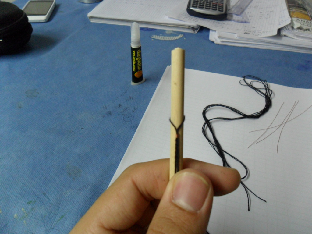

Empecé con los obenques, pero antes de subir fotos, ya que solo tengo montados los de trinquete, se me genera la primer duda:
Por la tabla que tengo, los del mayor y trinquete son de la misma mena, pero los del mesana son un 25% mas finos.
La verdad que no lo he visto esto en los modelos.
El Ancla de leva dice que la mena, son 9mm por metro de palo (trinquete y mayor) y 7mm en el mesana.
Sinceramente no queda muy bien el cabo mas fino, es un error dejar los 3 palos con menas iguales??
Espero con ansias sus comentarios antes de seguir.

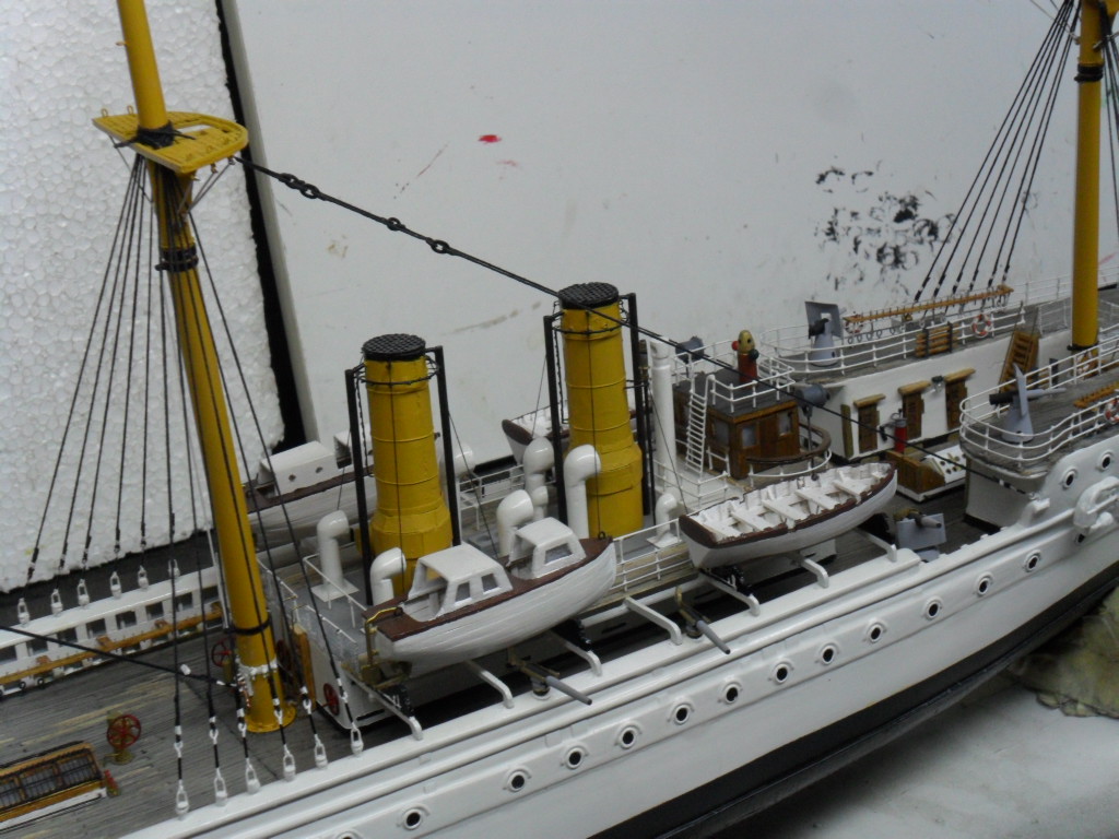

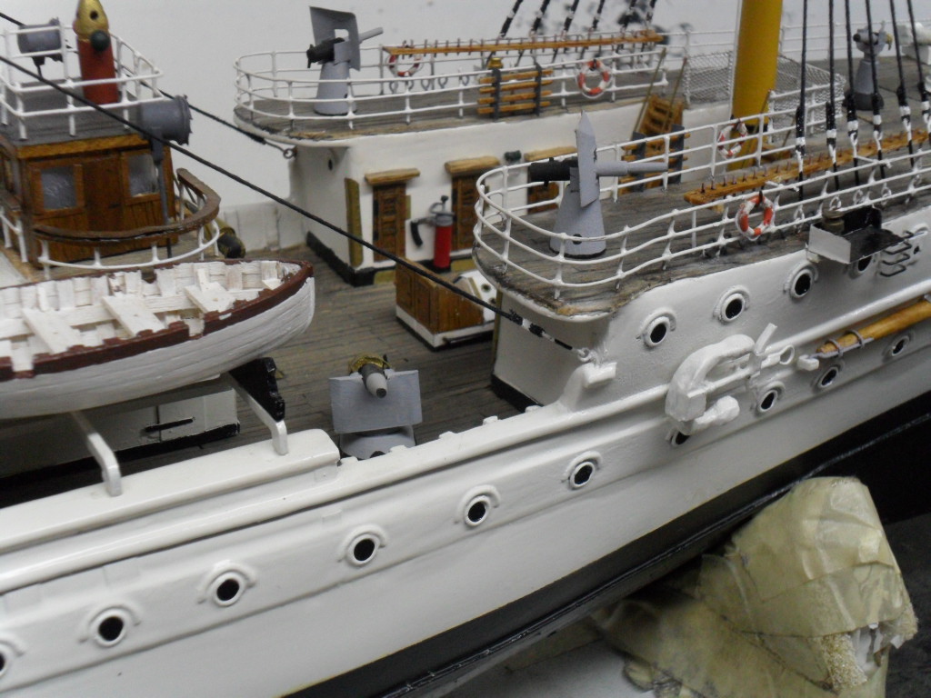

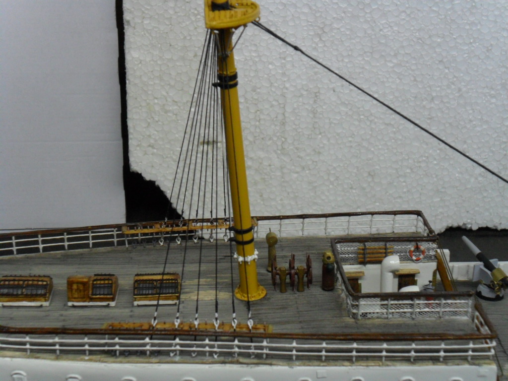

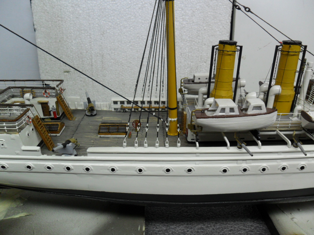

Queridos compañeros del foro, felices fiestas y les deseo un gran 2014!

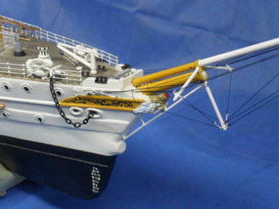

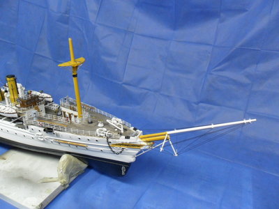

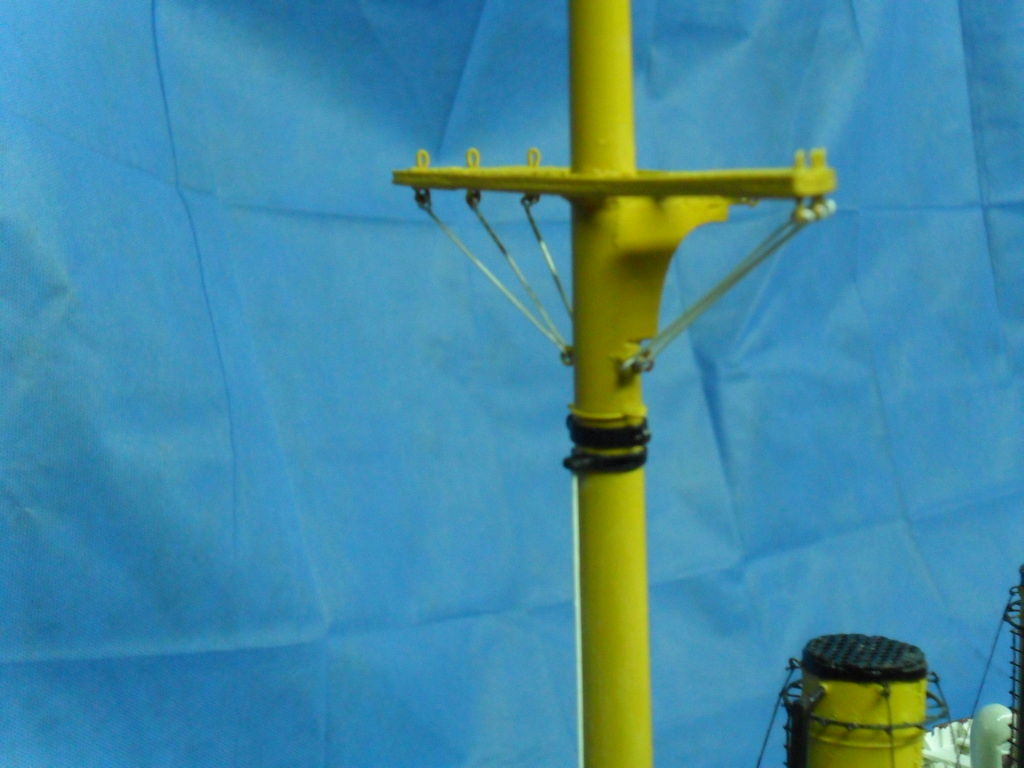

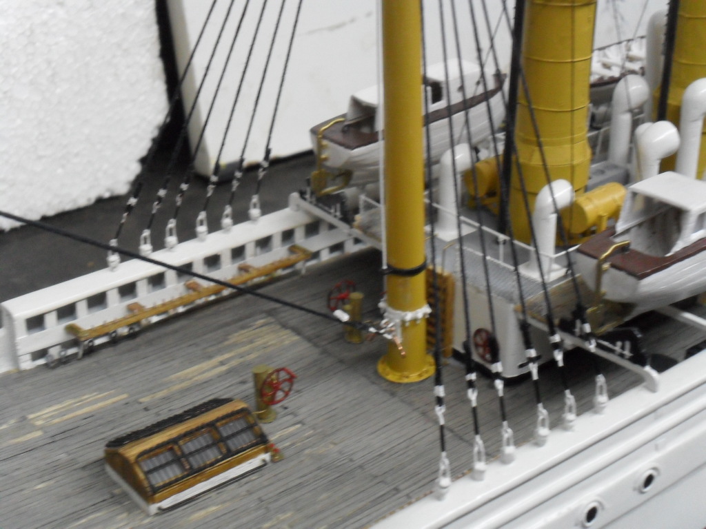

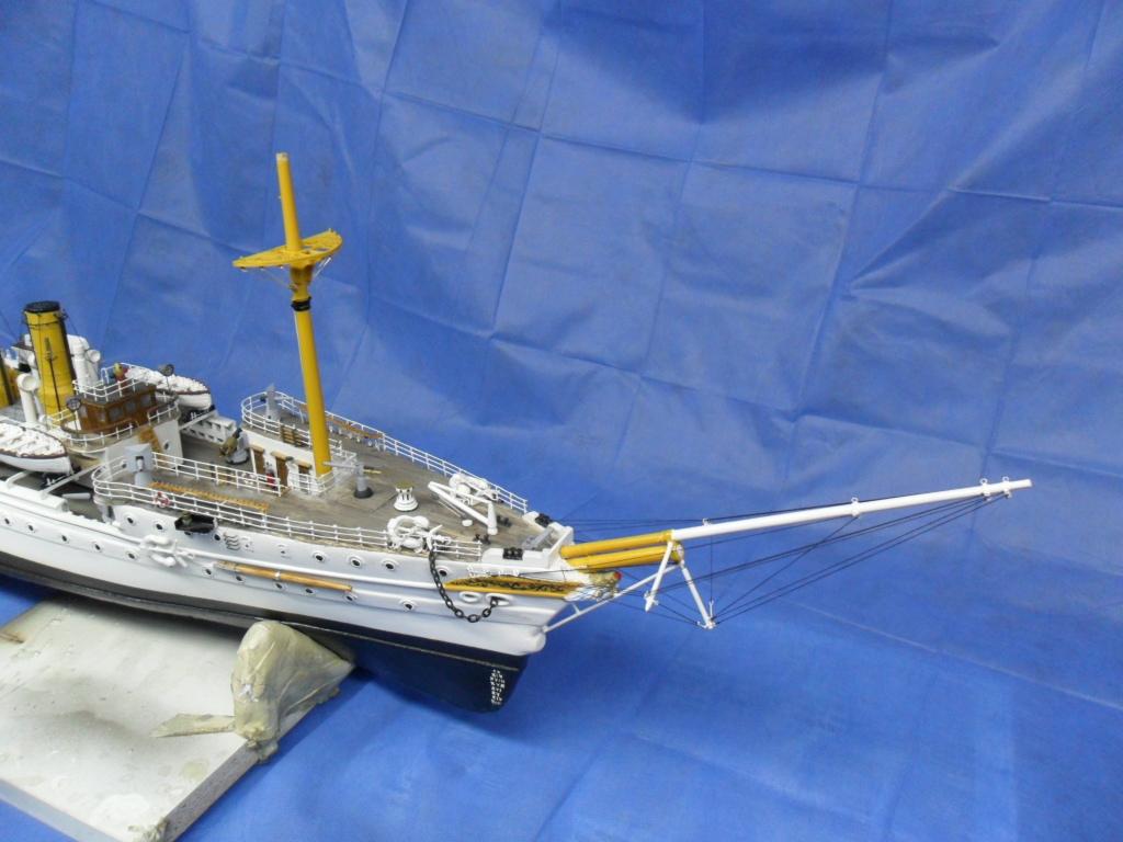

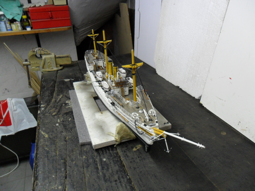

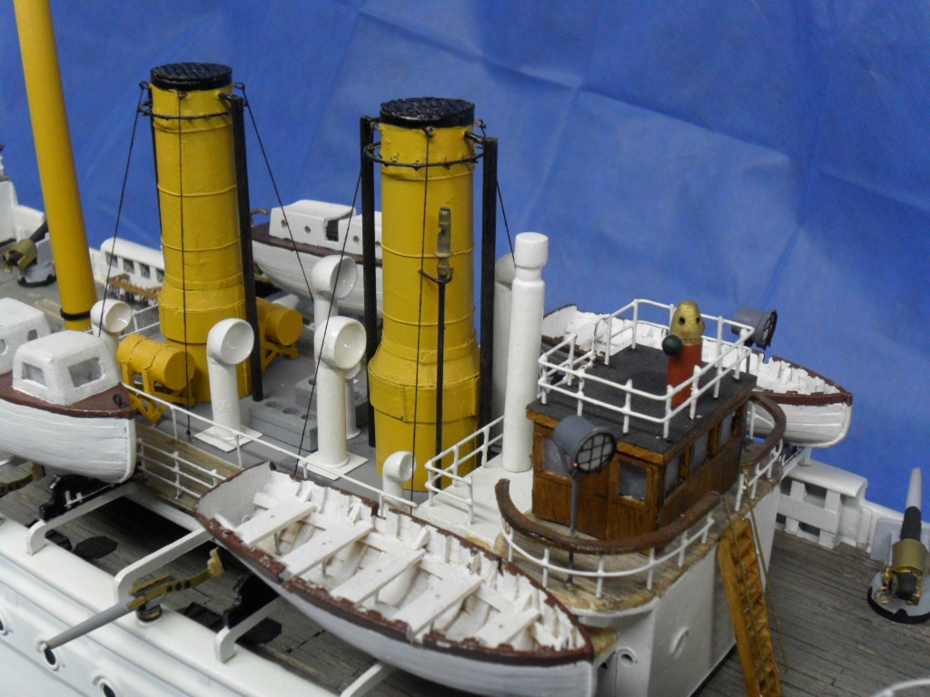

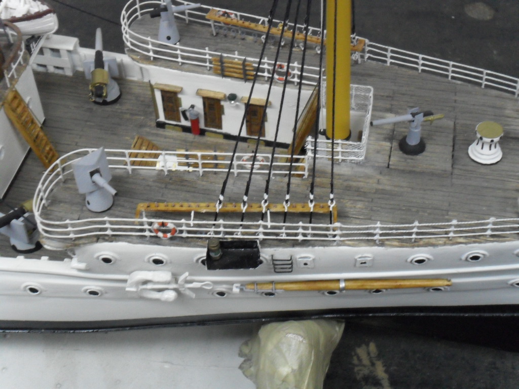

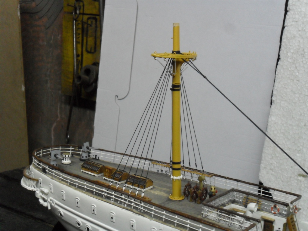

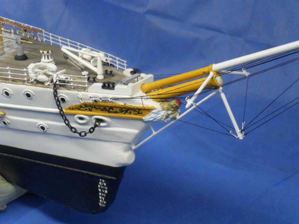

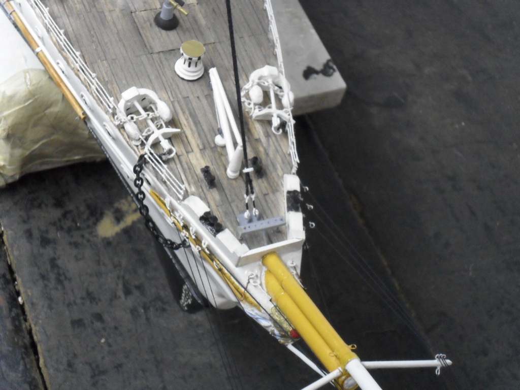

Para terminar el año, quería mostrarles el trabajo hecho hasta ahora en el barco.

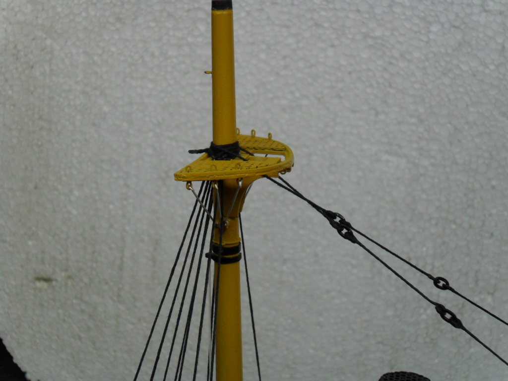

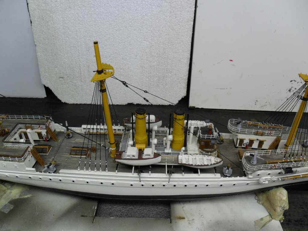

Siguiendo con la bibliografia del "Ancla de Leva", la primer parte se denomina "Vestir los palos mayores" es decir colocar la obencadura y los estays de los machos del trinquete, mayor y mesana.
Este barco lleva jarcia fija metálica, por lo que yo al usar tensores "no funcionales" opte por usar cabo de poliamida negro, que simula ser metálico. He observado en muchos modelos, que estos acaban con los cabos flojos, torcidos, arruinando muchísimas horas de trabajo.
Los obenques primero tome la medida del palo, y luego procedí a hacerle sus respectivas gazas, con alambre y luego pintado de negro, se enceraron y luego se colocaron el primer par por estribor, luego babor, etc
En los palos trinquete y mayor, lleva un sotrozo, para luego tensar el estay del mastelerillo.
Los tensores, hechos con alambre, luego se pintaron de blanco y se simulo la parte central de negro, que es lo que permite desplazar a las 2 partes para su tensado.
En estos tipos de buques, el estay del mayor, no va ni al trinquete, ni a cubierta, sino que se ubican hacia las bandas, para que el humo de las chimeneas no los queme tan rápidamente que si pasaran directamente por la salida de ellas. Estos van con un sistema de argollas ya que el estay esta dividido en 3 partes (la que abraza al palo, la central y la que va al tensor).
El mesana no tiene mayor secreto, va con un estay doble que se amarra al palo mayor, y se dejan 2 tensores libres para que reciba en un futuro al contraestay del mastelero del mismo.
Cabe destacar que estos barcos llevaban estay doble para los 3 palos macho. Se puede tambien destacar unas "medialuna" en los estays de trinquete y mesana, dichos dispositivos estan para mantener los 2 cabos unidos, y que bajen los 2 juntos.
Como continuación del trabajo, en los próximos días se colocara la flechadura.
Les mando un abrazo nuevamente, espero que les gusten las fotos y muy feliz 2014.
