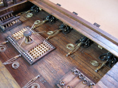

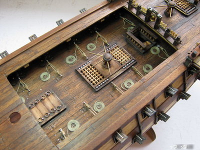

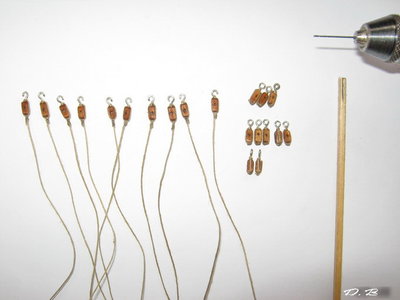

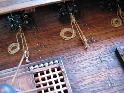

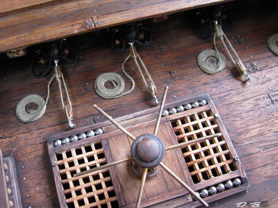

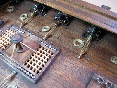

Hola que tal amigos

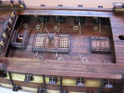

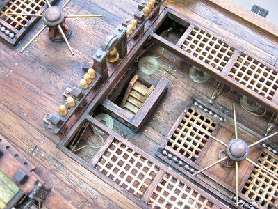

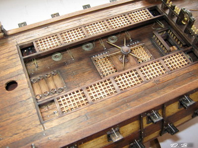

Avance de estos dias .
Antes colocar las maniobras de retroceso de los cañones , realize los montones sobre base de una regla de 2x2 y una broca de 0,5 mm ( Maes MMP :wink: )
Tamaño : 2x2x4mm .
Colocaciones de las maniobras de ambos lados

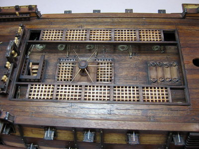

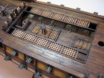

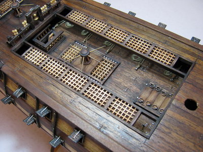

Colocacion del enjaretado para darse una idea de como quedara los combes .
Faltaria acomodar mejor los cabos y finalizar el acabado de los combes .
Pronto :
Pegar el enjaretado para colocar escaleras y columnas .
Feliz dia para todos
Dominique :wink:

Una chulada los cañones Banton, me gustò mucho y la idea de las grapas es muy creativa, seguimos atentos, saludos !! 8) 8)

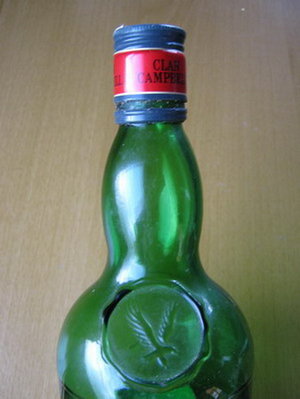

Las bisagras al inicio los hice con tapa metalica como esta , el unico problema es terminar el contenido antes :mrgreen: :D
La idea de crapas lo debo a Maes MMP que resulto ser mejor :wink: .

hola Baton ,tema de maniobras perfecto, montones tambien ,envegecido perfecto, se me cae la baba perfecto de eso se trataba .sigue company te esta quedando divino , Tasso

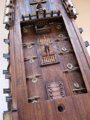

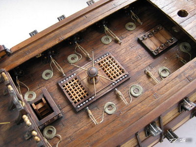

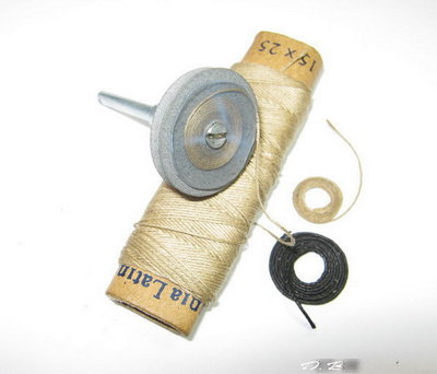

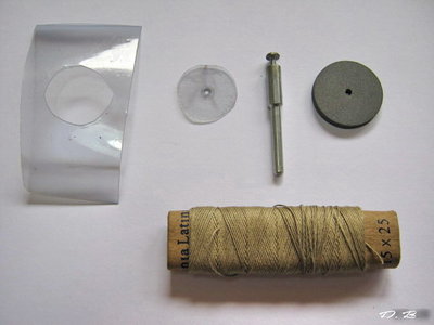

Hola amigos
El ultimo de la semana

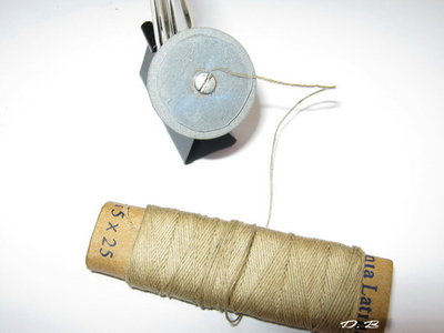

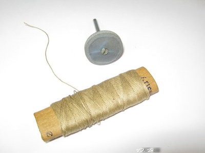

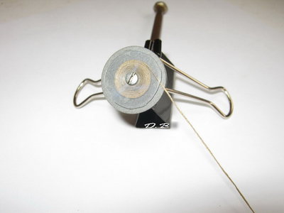

Arreglo de las bragas ( basandome sobre una idea de un compañero del Foro la Cuadernamaestra.com )
Por esto se necesita :
1/ vastago de tornillo ( accesorio mini taladro " Dremel " )
2/ disco de pulir ( Dremel )
3/ un peazo de lamina plastico transparente duro ( envoltura de camisa nueva)
4/ tijera
5/ una mescla cola blanca + agua
6/ hilo
Fondamento
1/ Los elementos
Montar el conjunto
Pasar el hilo en su medio y presionar el tornillo
Humectar el hilo ( cola blanca diluida ) presionandolo ligeramente para guiarlo
Dejar secar 2/3 minutas , cortar el excedente de hilo ,desmontar el conjunto , con la ayuda del cutter quitar el hilo enrollado .

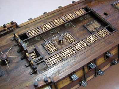

Colocacion del enrajetado ( provisional )

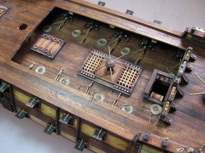

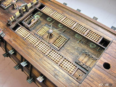

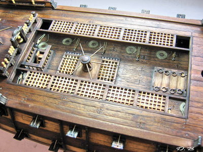

Prevision :
Trabajo de finalizacion de los combes / sellador/ barnis mate
Montaje definitivo del enjaretado , columnas y escaleras
Feliz fin de semana para todos
Dominique :wink:
Última edición por banton el Dom Ene 19, 2014 11:12 pm, editado 3 veces en total.

angeloso
Mensajes: 11
Registrado: Dom Sep 20, 2009 4:07 pm
Re: Paso a paso del San Juan Nepomuceno de Art.Latina
Mensaje por angeloso »
Banton, no quedaría mejor con menos vueltas de hilo, se ve desproporcionado.
No te lo tomes a mal, es mi humilde opinión.
