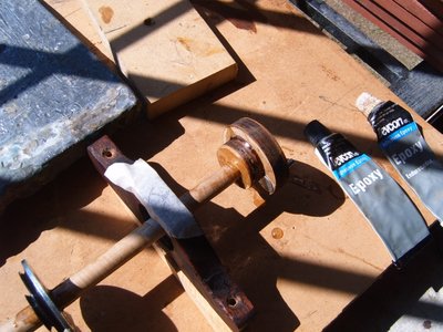

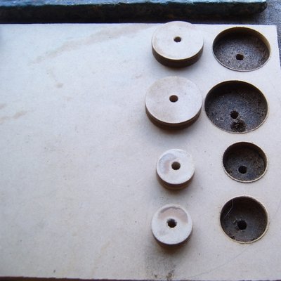

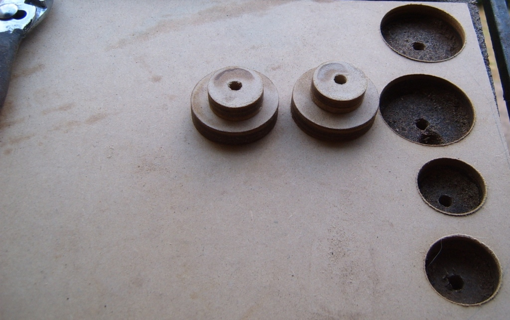

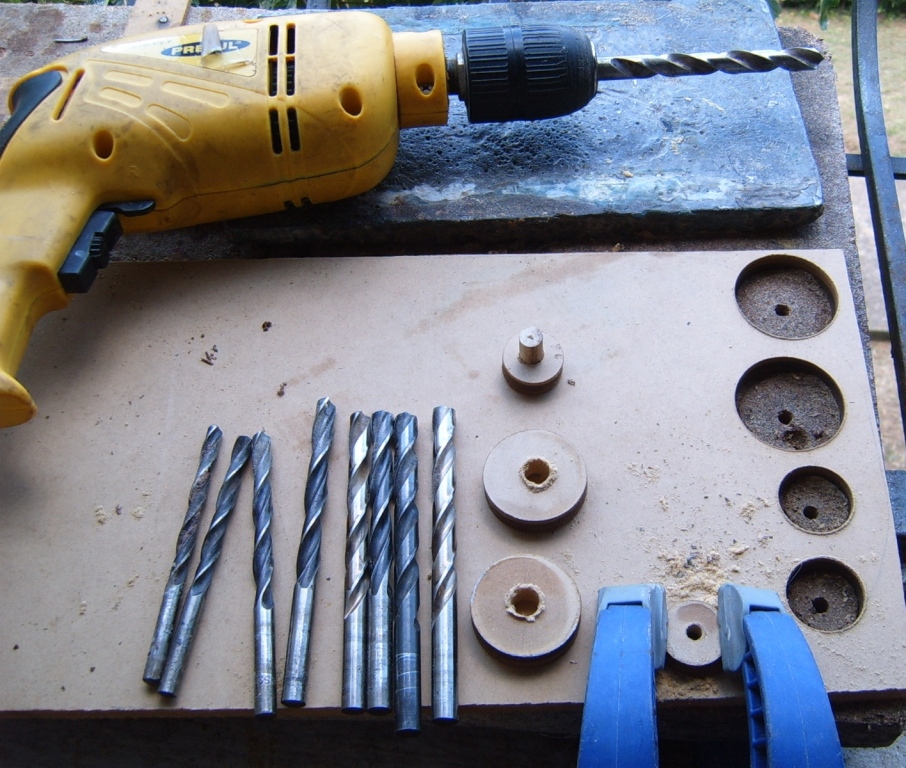

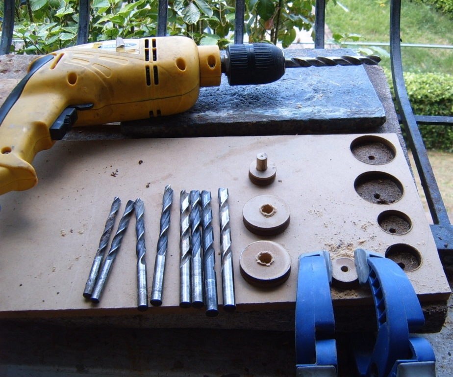

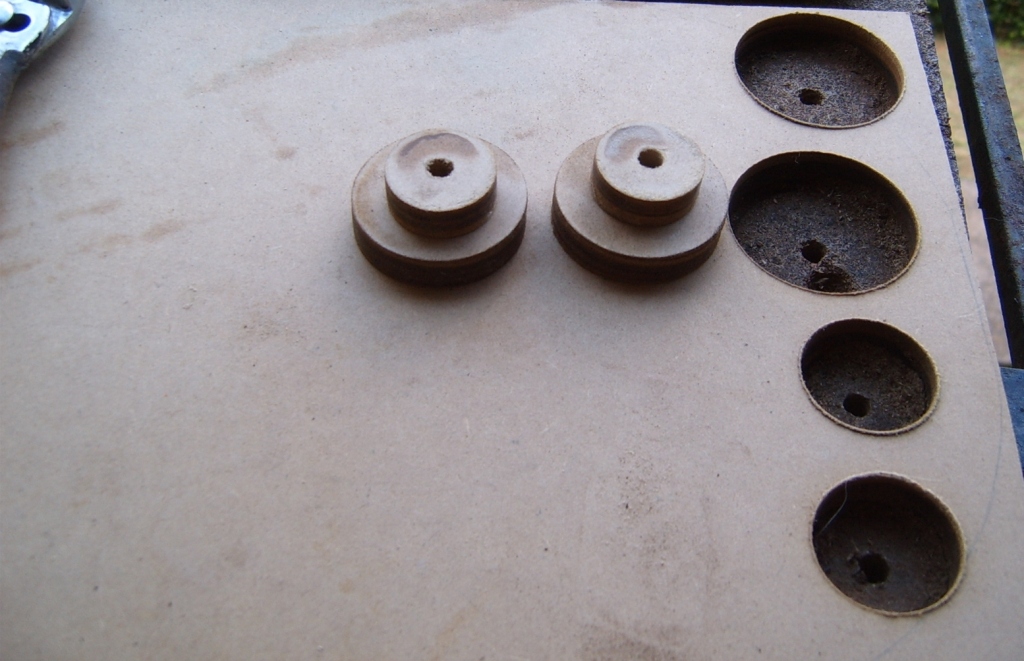

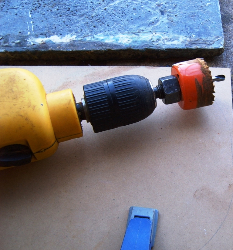

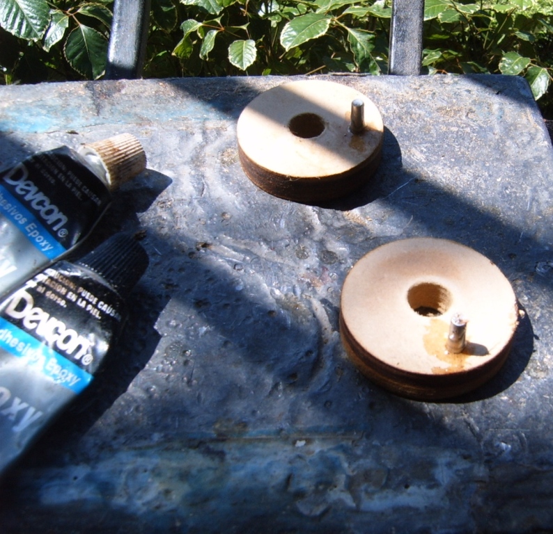

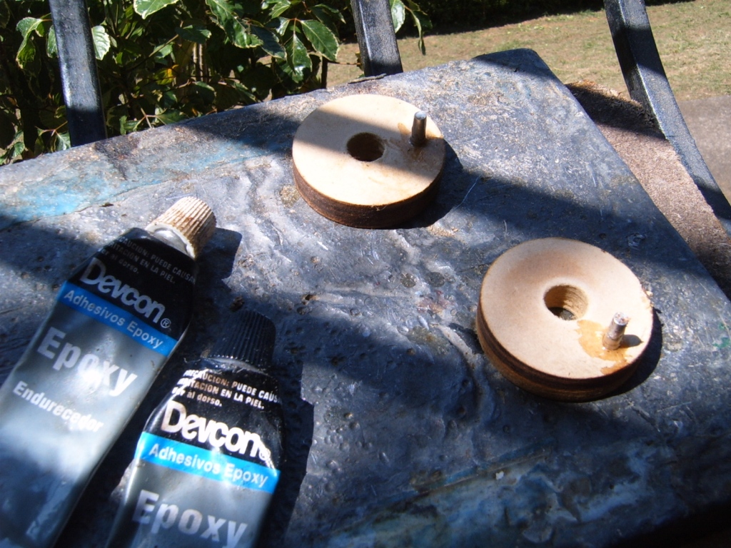

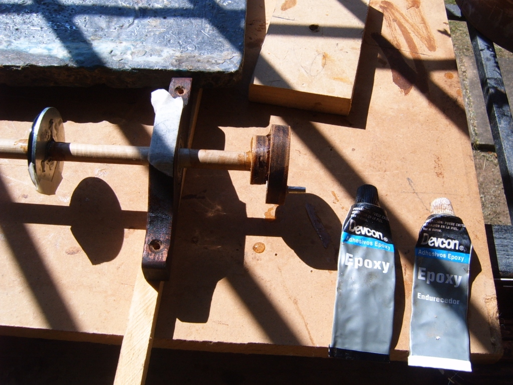

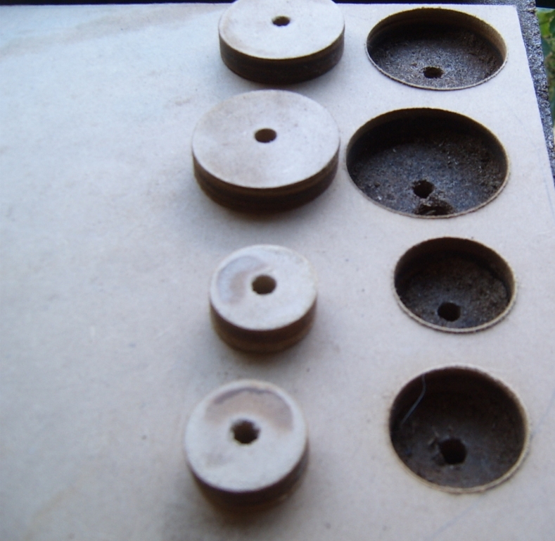

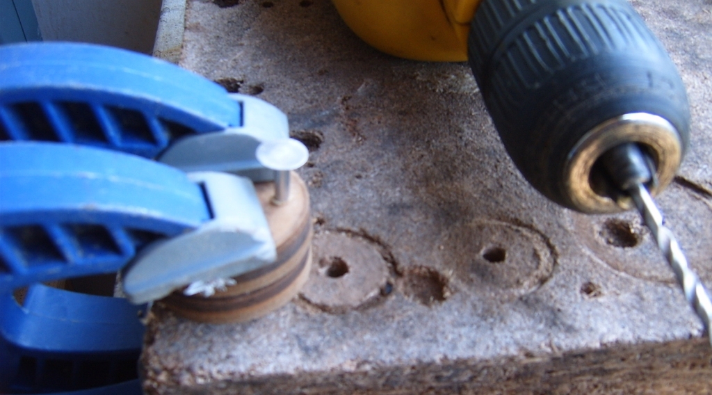

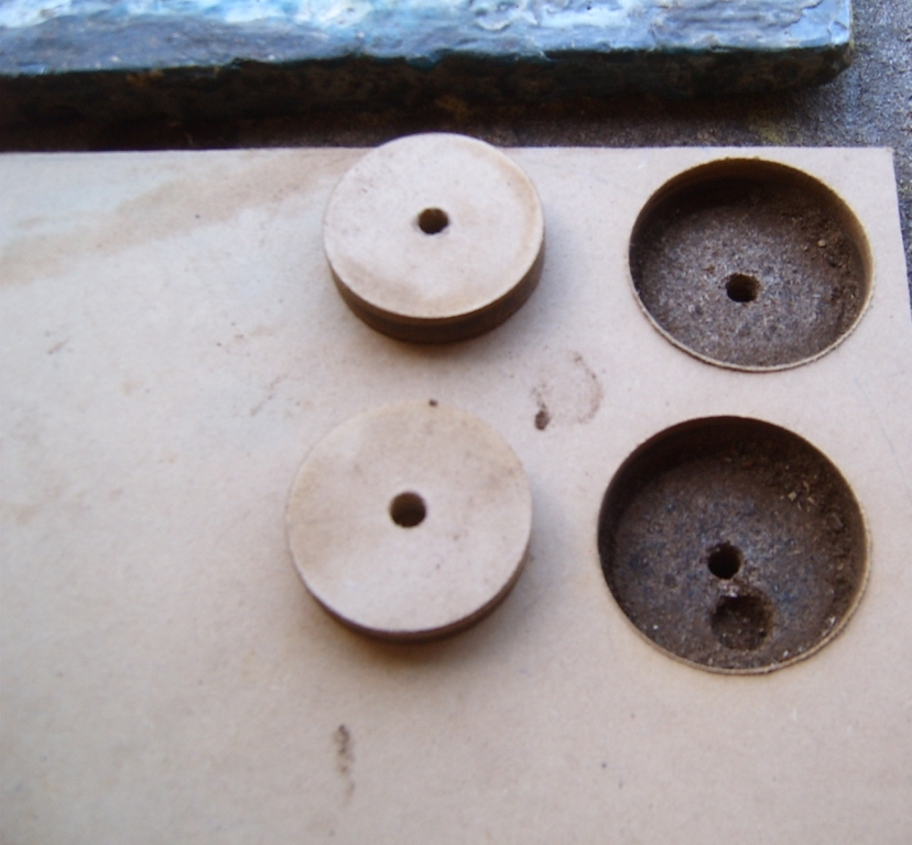

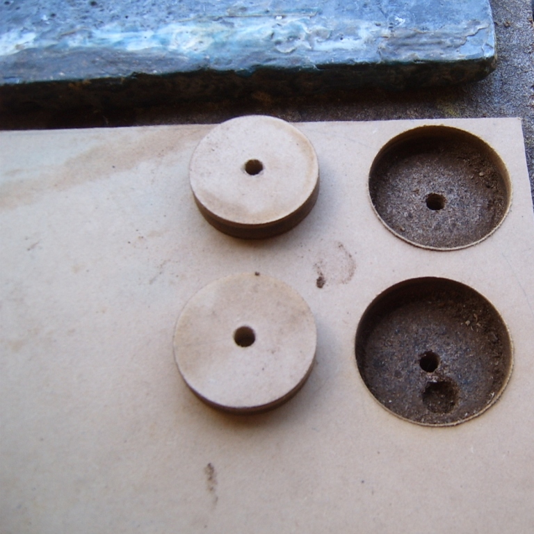

hare los circulos que iran a cada uno de los extremos del eje, y donde ira un pasador para el encaje de la biela.
con copa voy a cortar dos circunferencias grandes.
y dos mas pequeñas
y dos mas pequeñas
para formar los extremos del eje del motor donde le colocare a la circunferencia pasadores para encajar las bielas.
iran asi para dar mas fuerzza y se fijen firmemente.

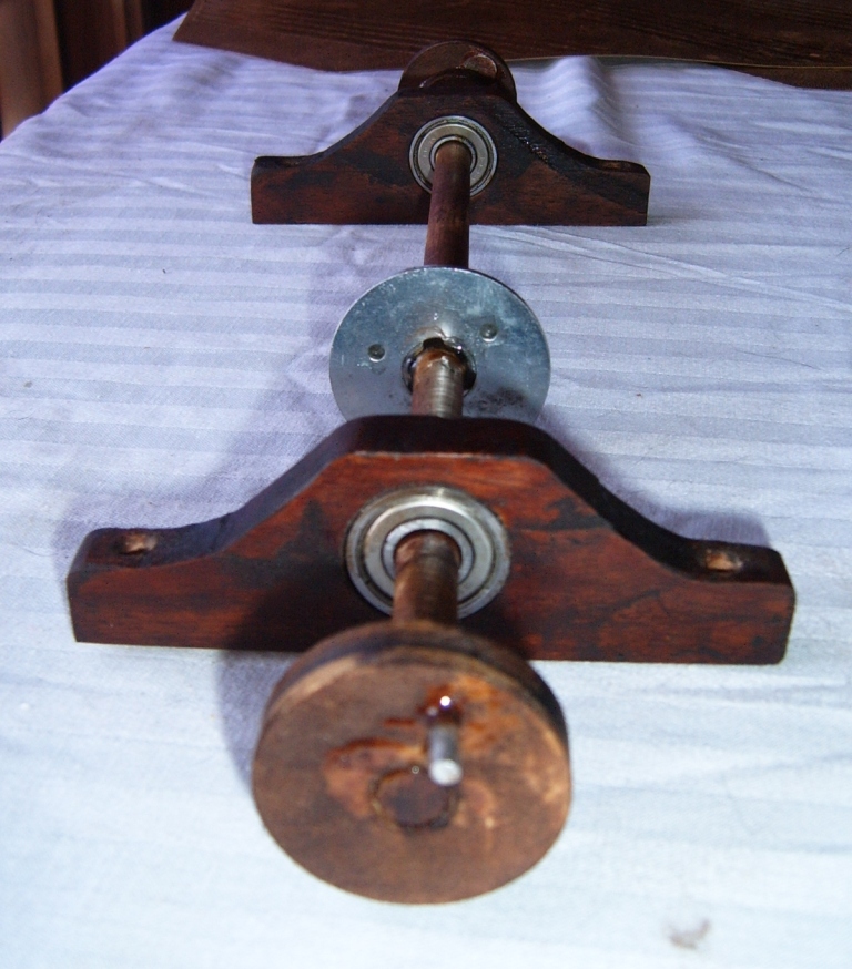

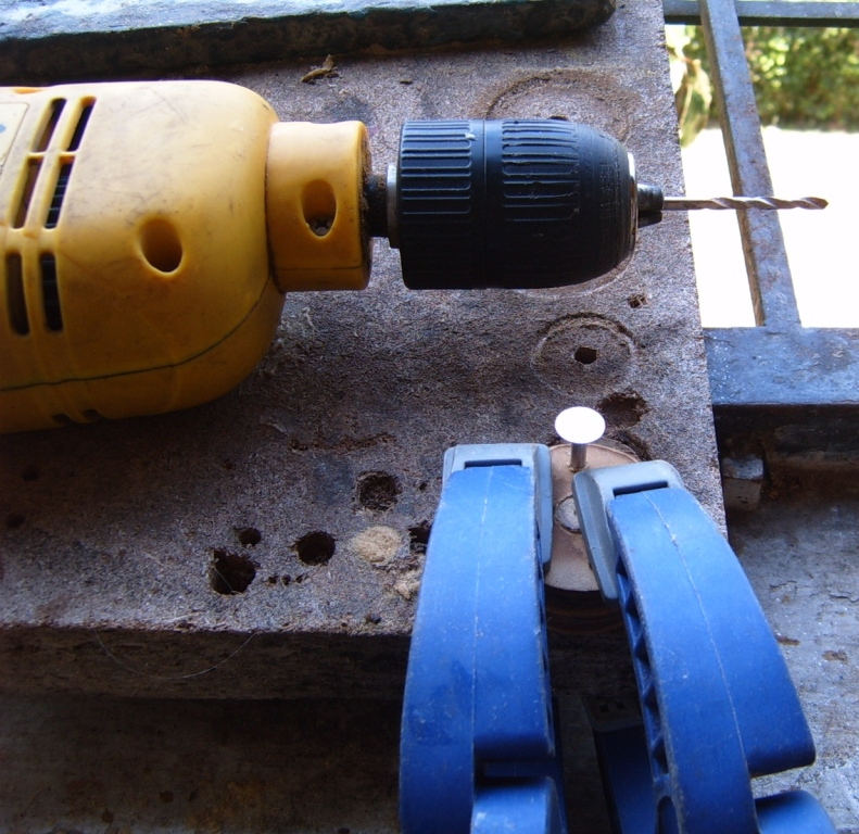

con brocas de diferente diametro ire agrandando el agujero del eje.
en el circulo mas grande coloco el pasador. (remache de aluminio)

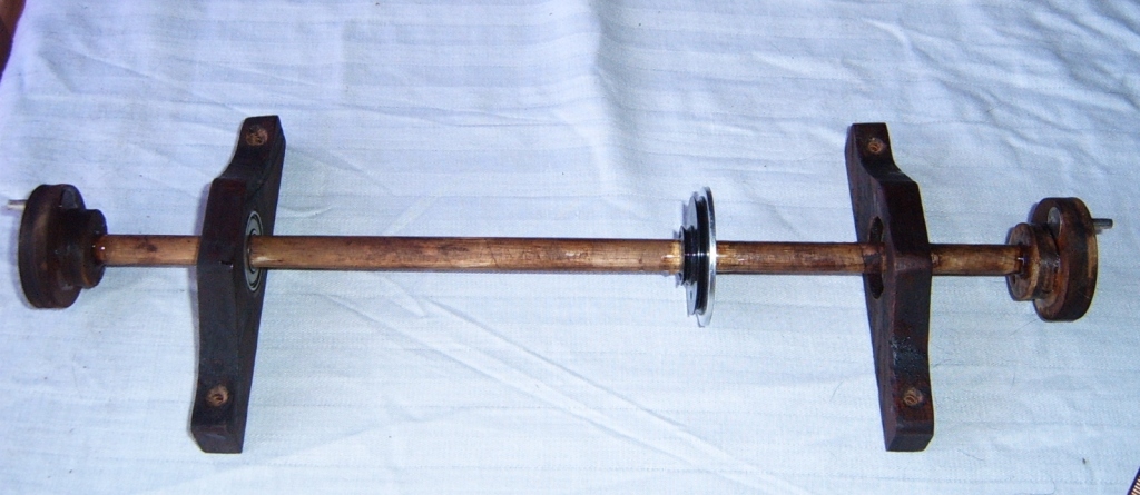

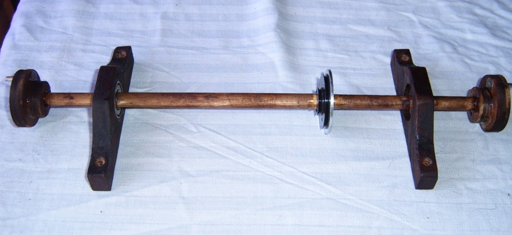

Re: el rey del misisipi

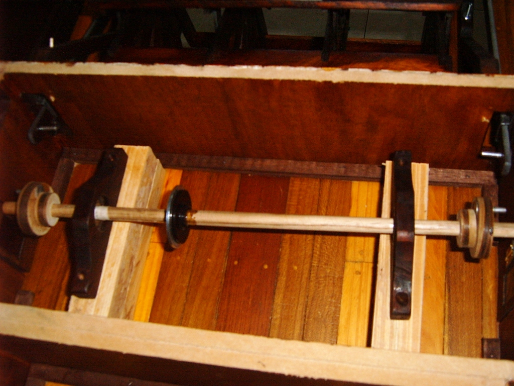

se une cada circulo a cada extremo y tenemos el eje listo.
fijando el remache
fijando el remache

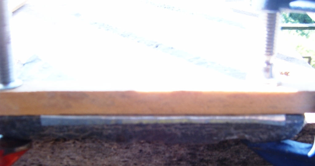

con epoxi, ademas queda ajustado al agujero y se entra con golpecitos de martillo.
uno cada circulo a casa unod elos extremos.
dejo secar
dejo secar
tenemos el eje
tenemos el eje

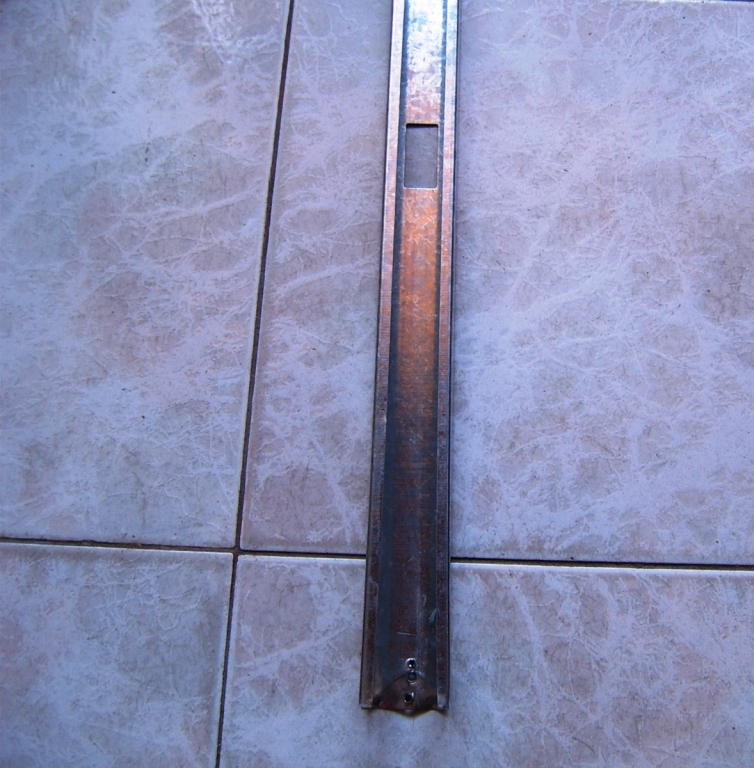

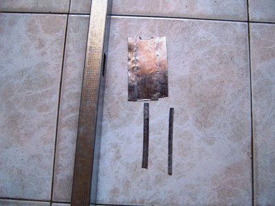

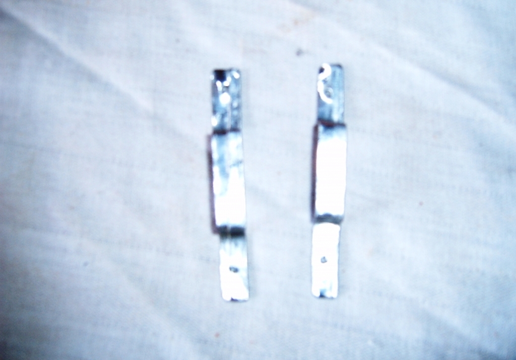

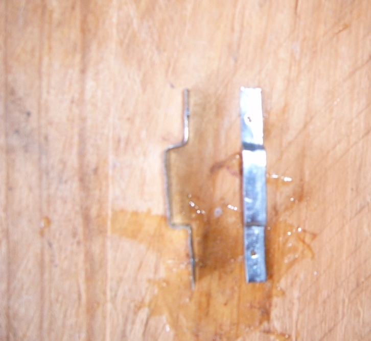

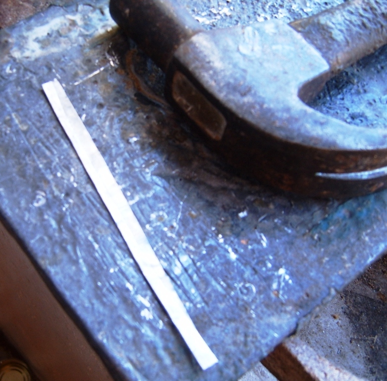

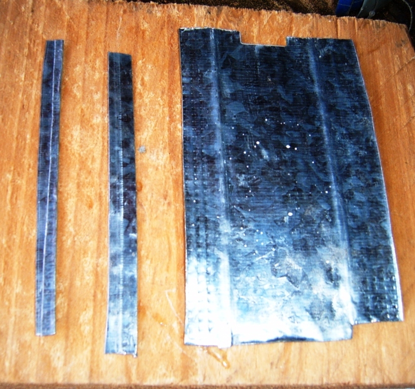

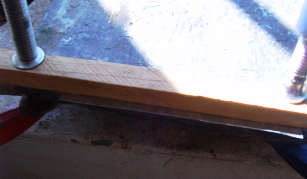

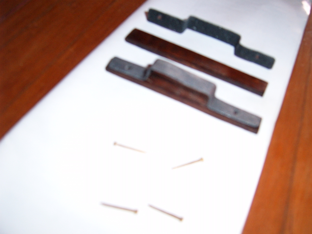

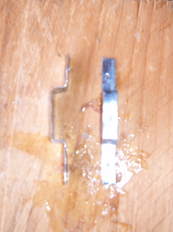

voy a hacer como especie de abrazadera para sujetar las bielas largas y permitir que se muevan de derecha a izquierda, pero sin que tengan tanto juego ese movimiento....
me fui de reciclaje.... recordar que tenemos que colaborar todo para preservar el medio ambiente....
:lol: :lol: :lol: :lol: :lol: :lol: :lol: :lol:

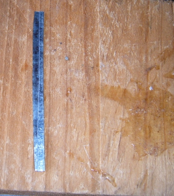

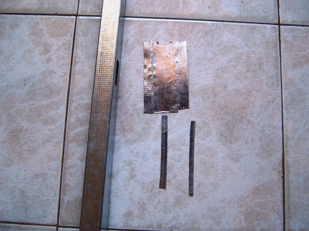

nos vamos de reciclaje, una platina que vienen en la caja de embalaje de electrodomesticos.
saco tiras de 1 cm
saco tiras de 1 cm
las doblo
las doblo
asi las doble
asi las doble

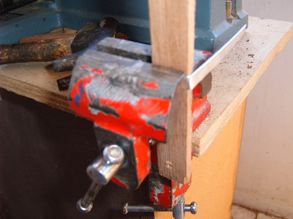

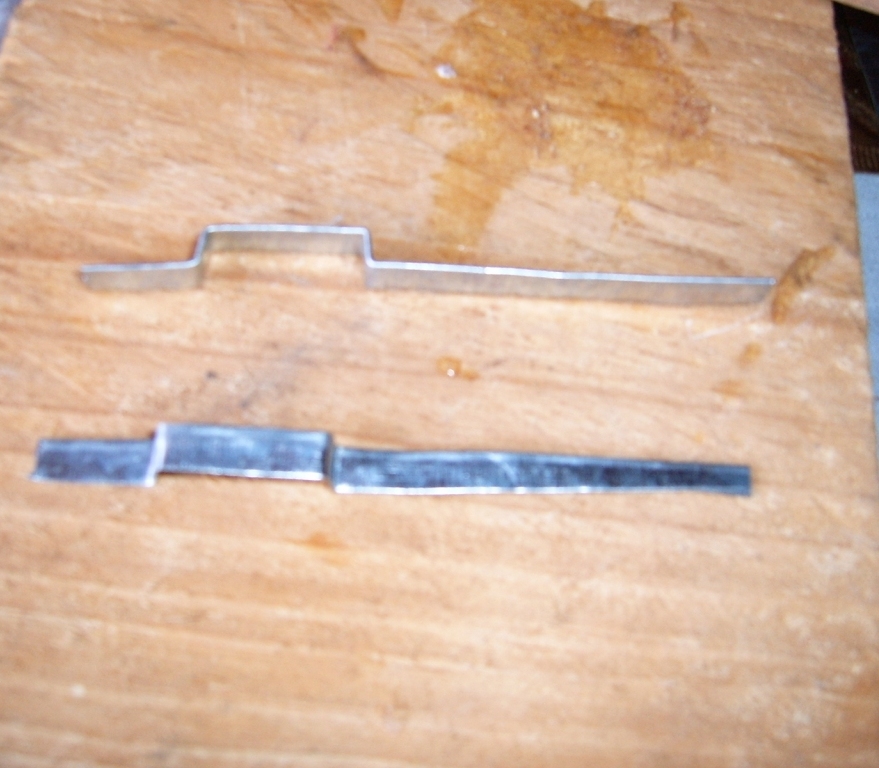

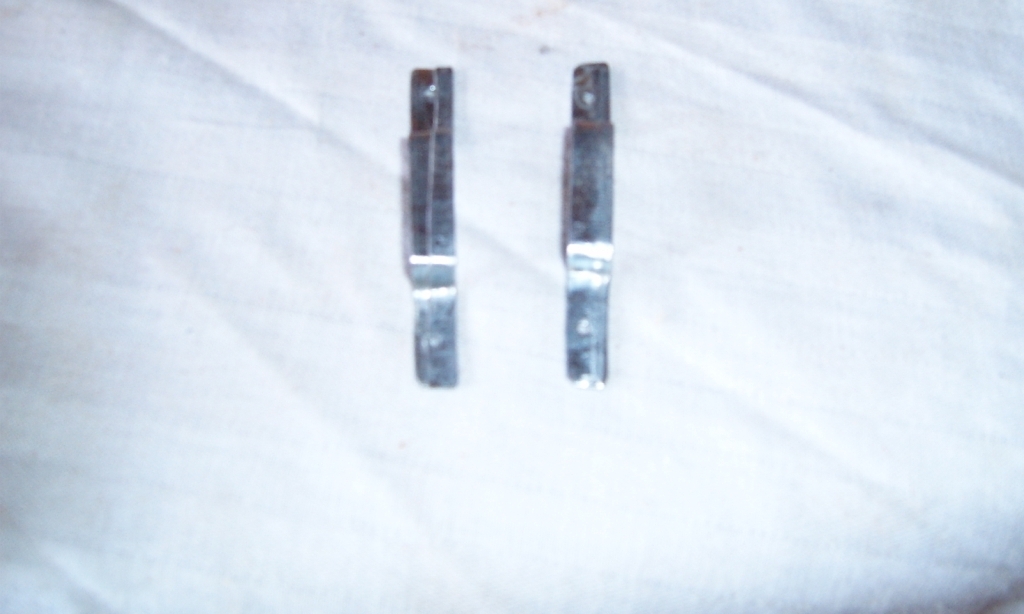

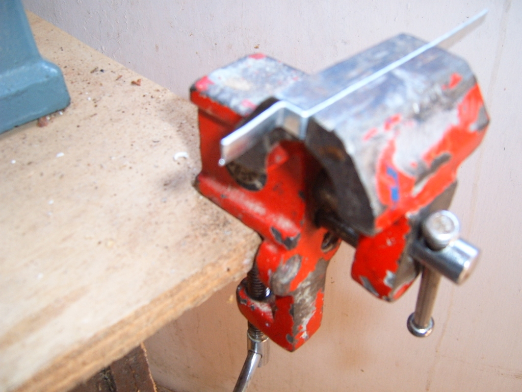

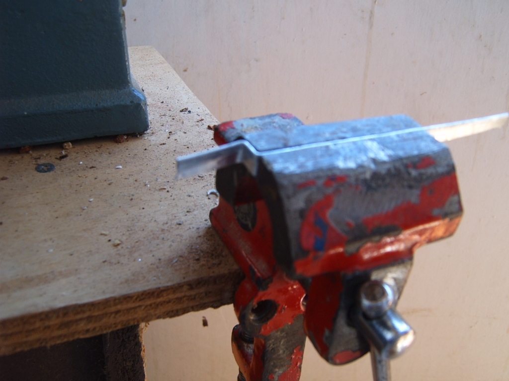

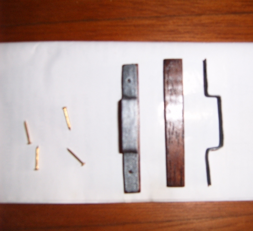

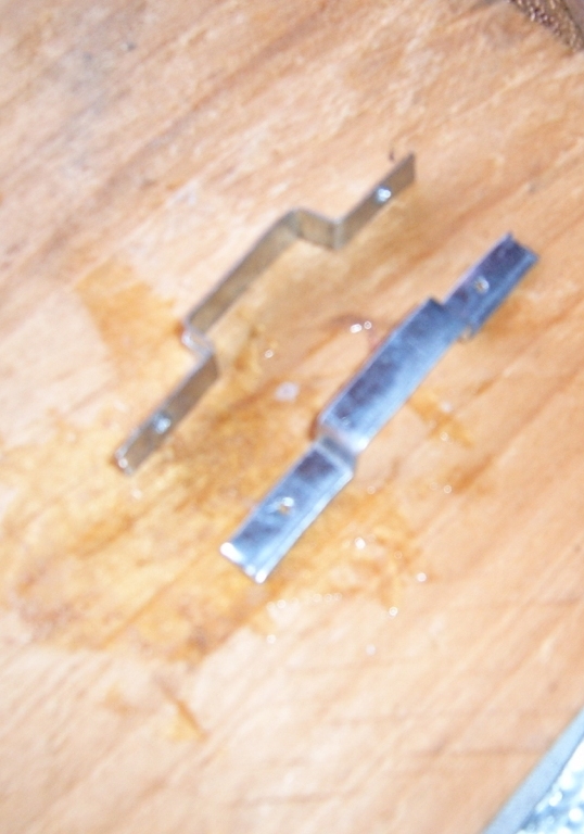

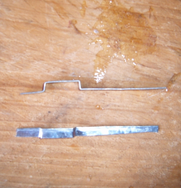

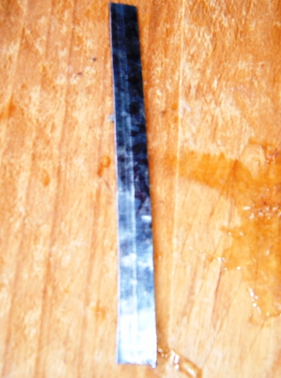

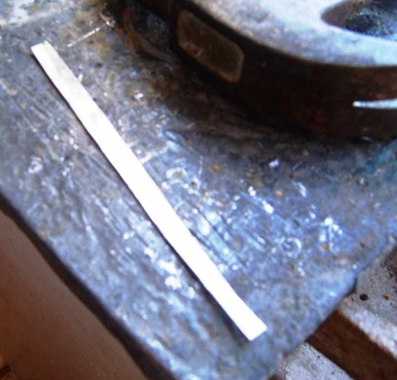

sigo haciendo los soportes para las bielas largas.
doblada doble la tira de laton,
coloco en la prensa
coloco en la prensa
voy haciendo los respectivos dobleses.
falta cortar las puntas largas
con un clavo de acero abro unos pequeños agujeros  a sus extremos no es necesario el taladrar
hay tengo mi soportes
con su perforaciones para los clavos.

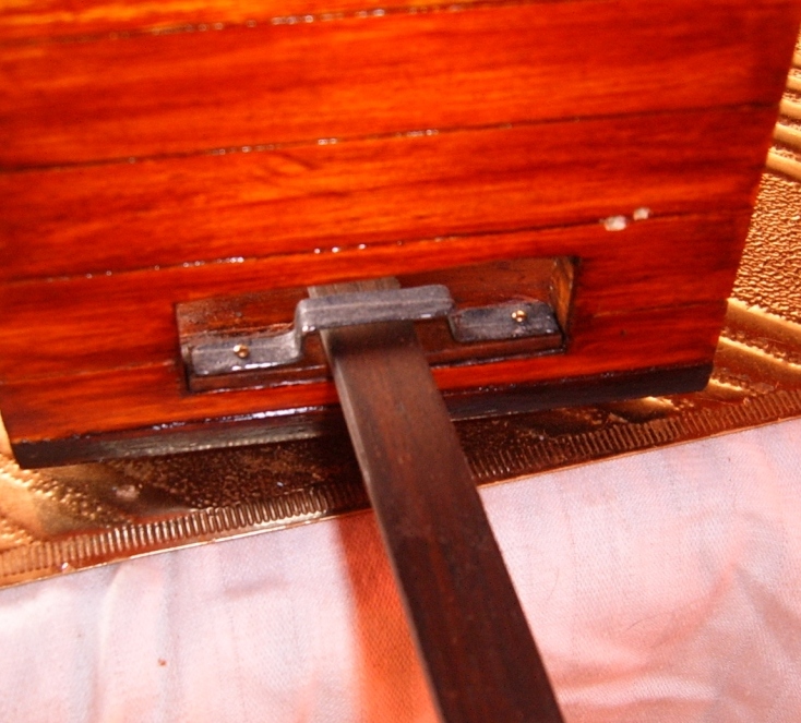

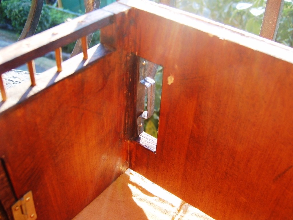

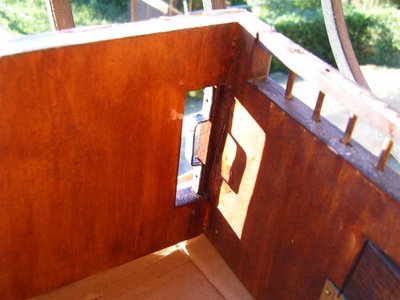

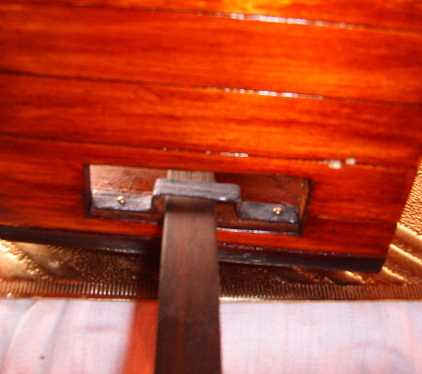

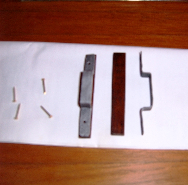

los soportes se pintan en negro, luego los fogueo con la pintura de aluminio, se hace las respectiva base de madera, se colocan en el mamparo y por ultimo aplico barniz marino...
listo para pintar
listo para pintar
se le hace una base de madera
pinto de negro y luego los fogueo con la pinturade aluminio
los monto en su base
y los clavo en el mamparo en el orificio de las bielas
asi quedan
asi quedan
luego aplico barniz marino a toda la pieza
y dejo secar, listo los soportes.

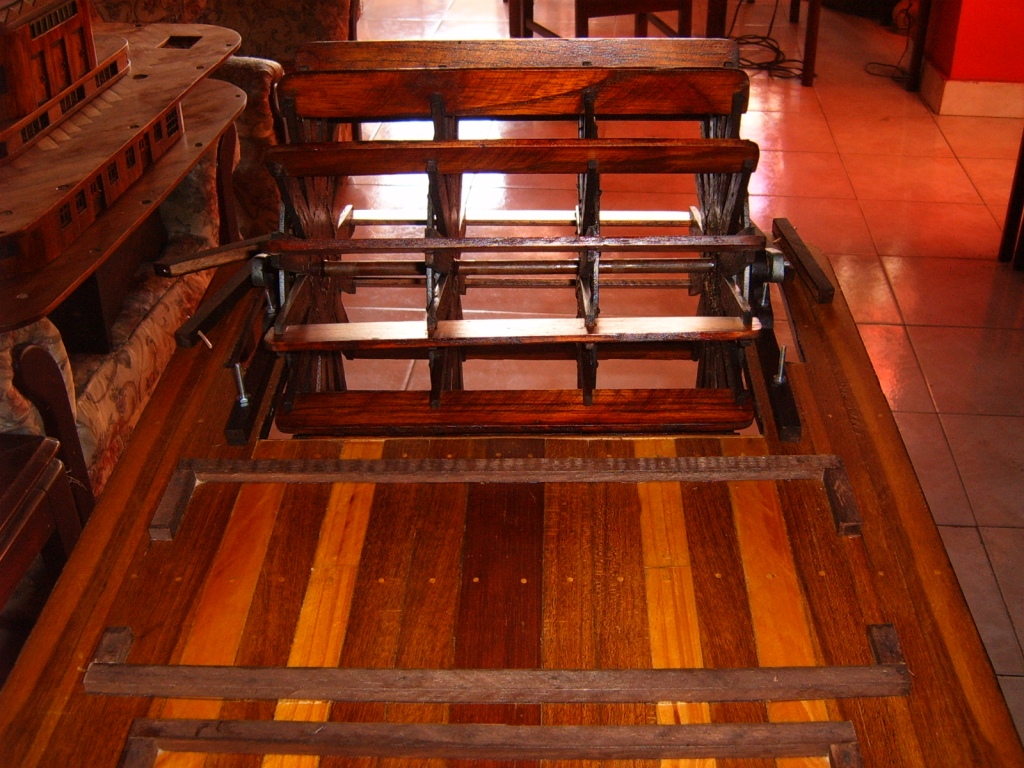

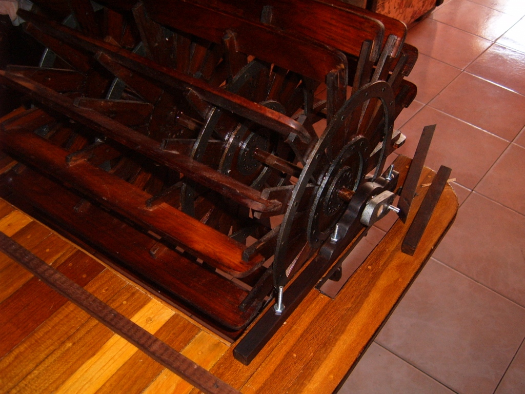

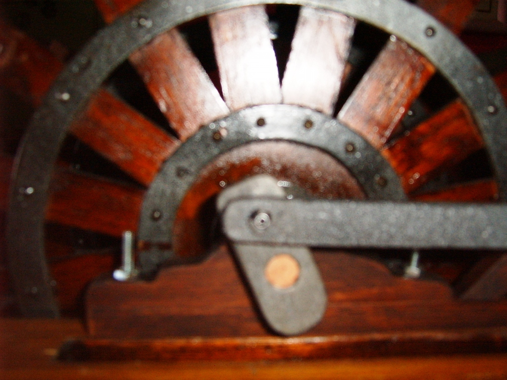

hola amigo, aqui coloque dos fotos donde creo que no coloque el flash de la camara para que aprecies el color de las palas, como lo solicistaste en anterior comentario..
un gran saludo y gracias... por el animo, me insta a seguir adelante ya que he tenido problemas con la cuadrada de la excentricas, para poder hacer girar la rueda, pensando en momentos en renunciar a la motorizacion...

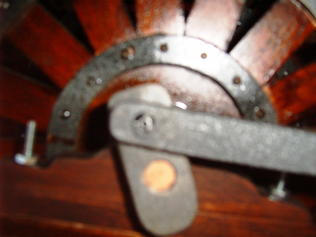

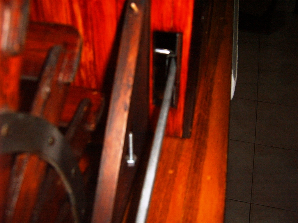

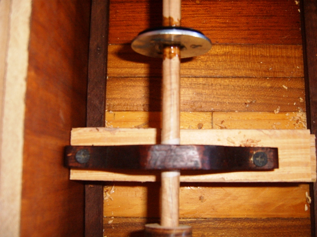

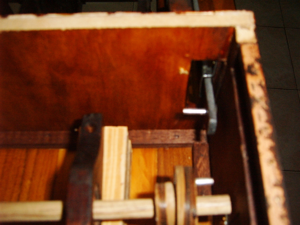

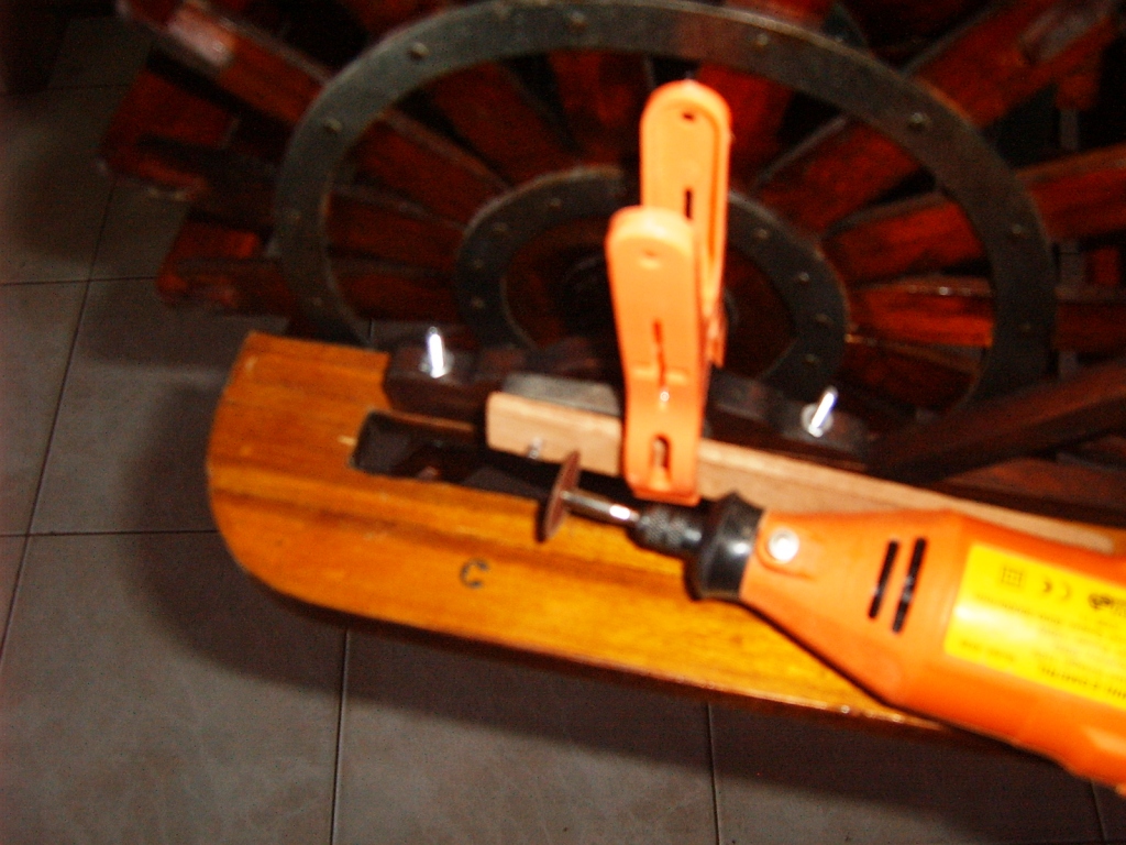

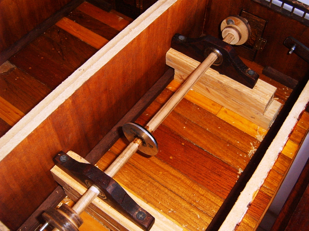

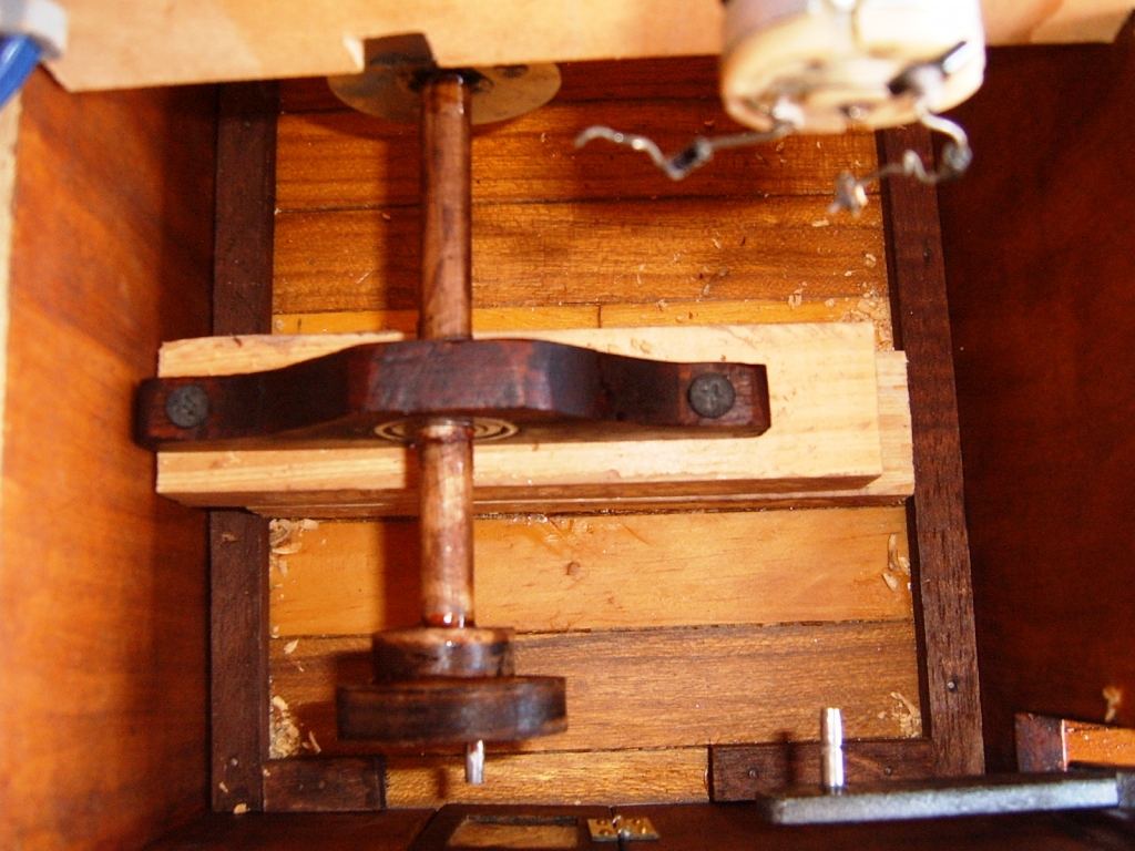

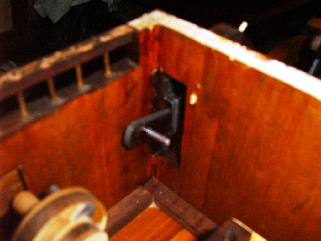

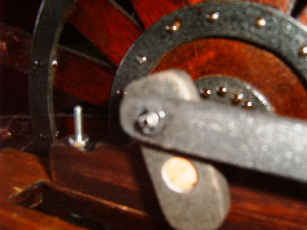

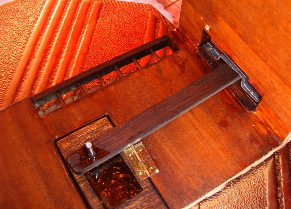

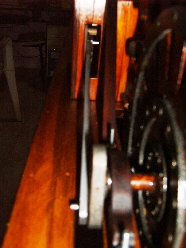

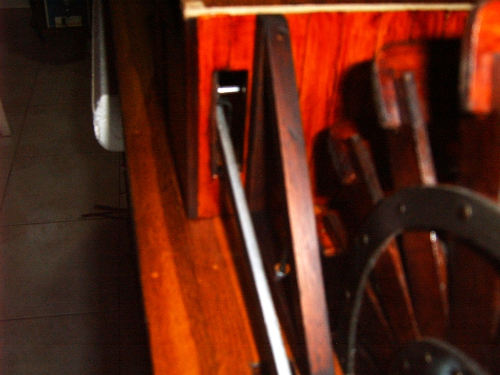

coloco las bielas larga.
hago una ranurita en el pasador para encaajr este pin
lo monto ya sobre la biela.
y lo ajusto al girar ya no se sale la biela.
asi se ve
asi se ve

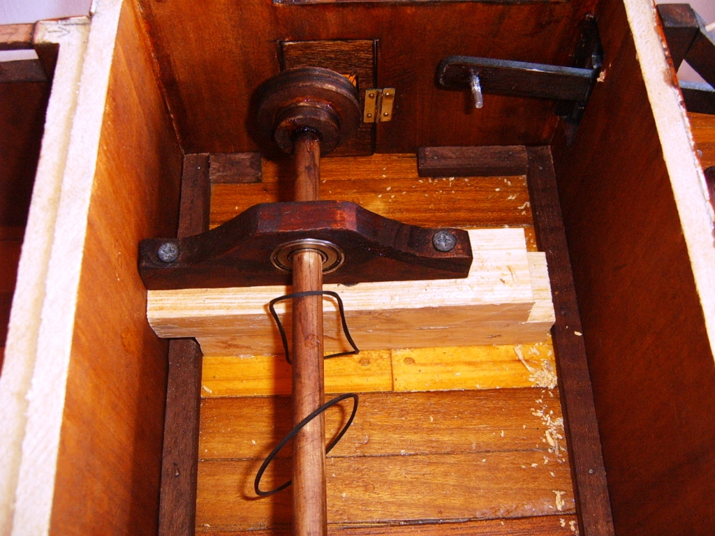

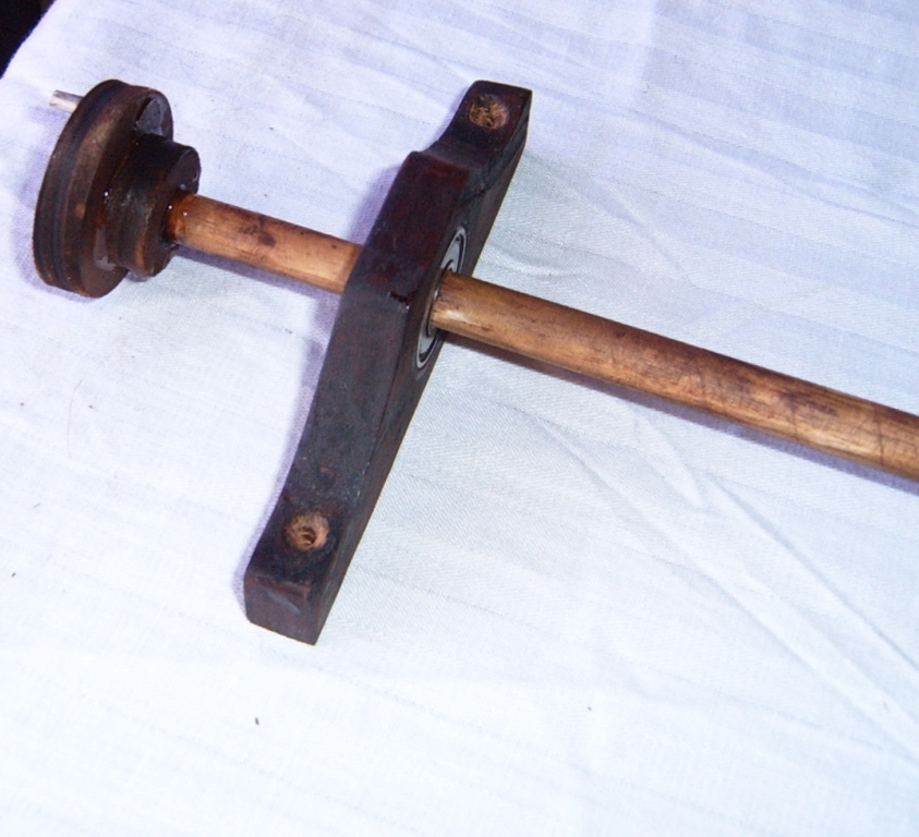

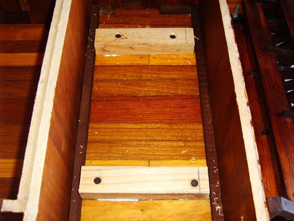

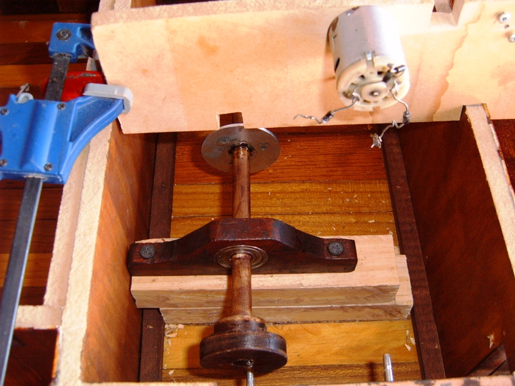

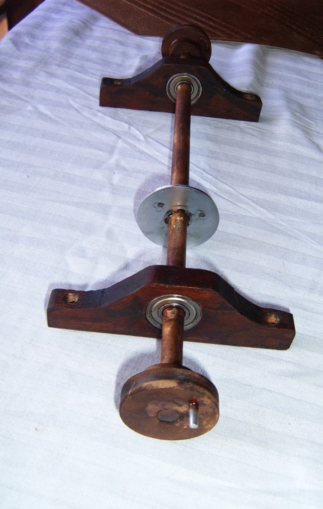

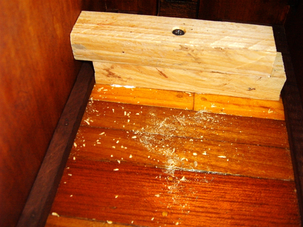

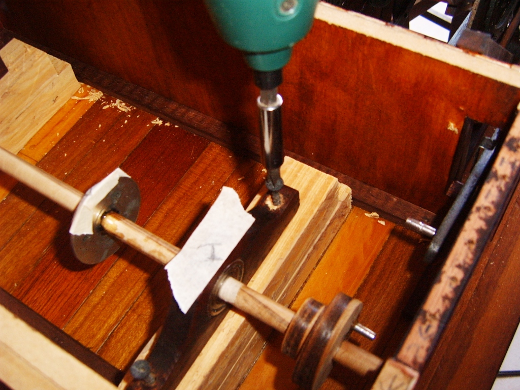

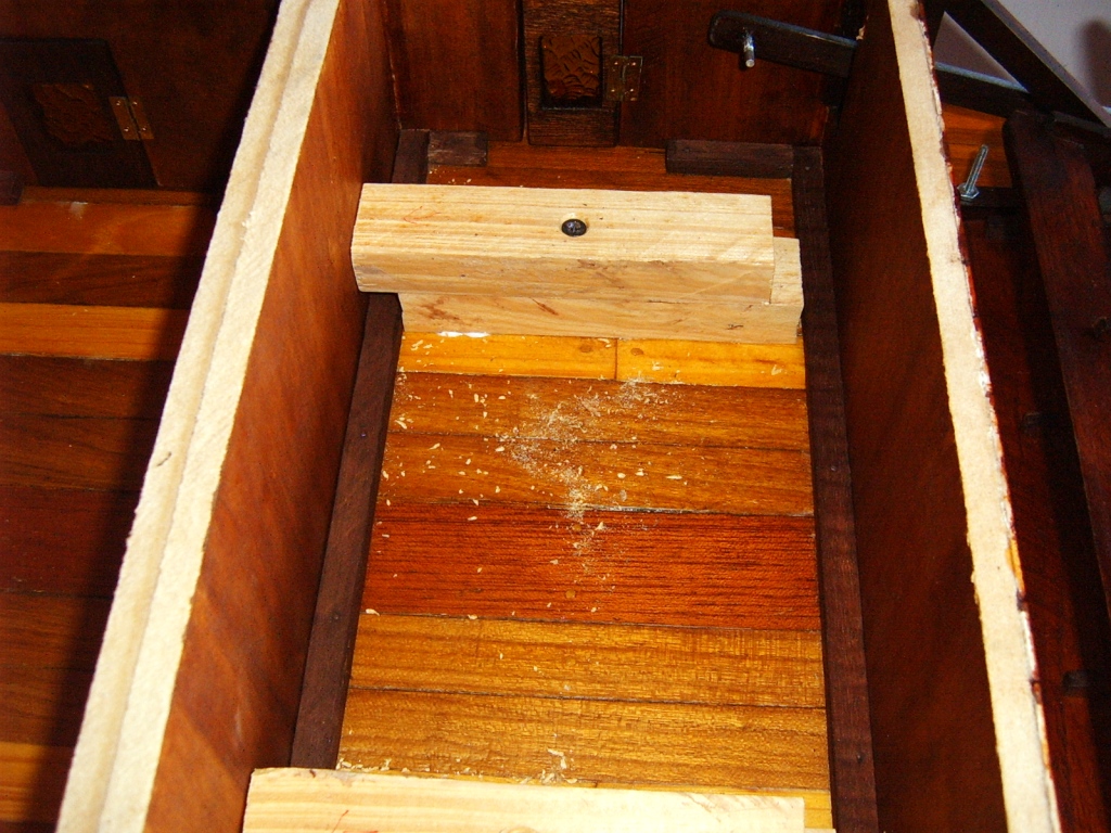

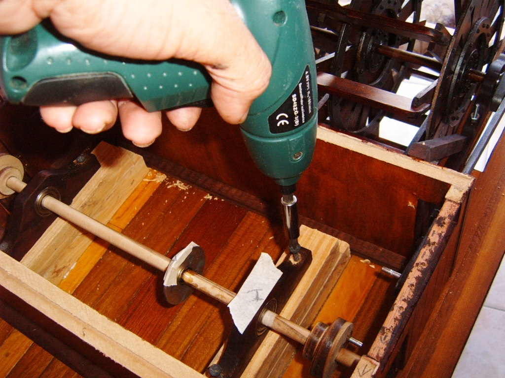

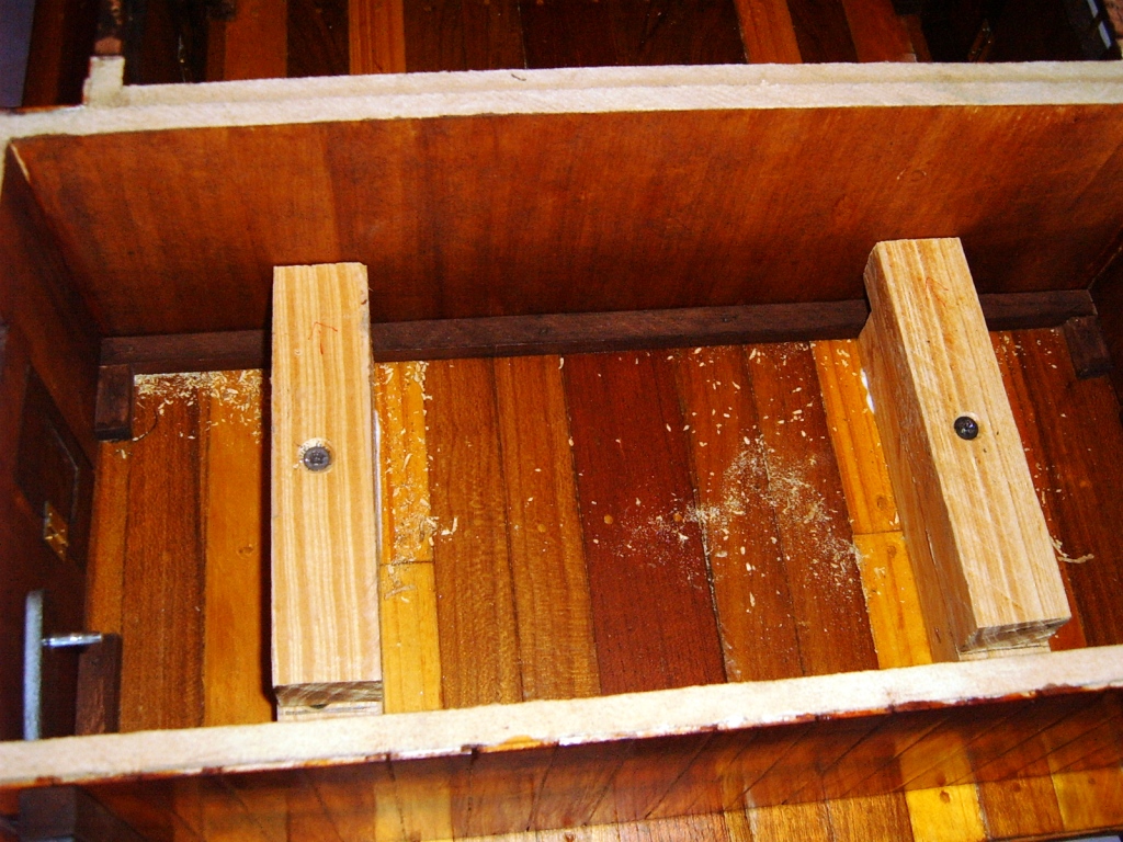

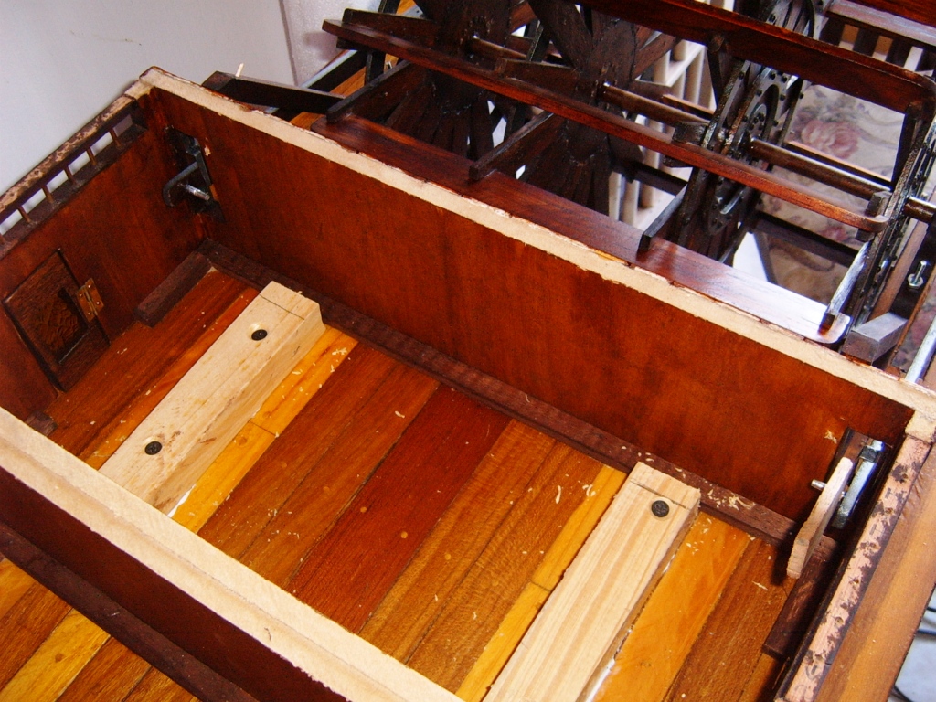

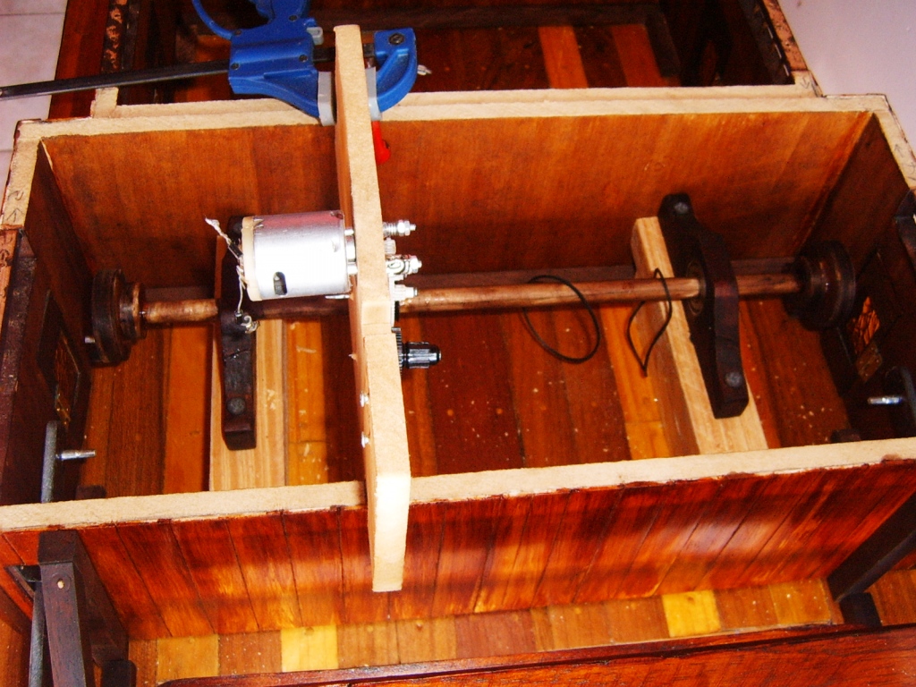

coloco unos banquitos sobre la cubierta para poder atornillar el eje del motor.

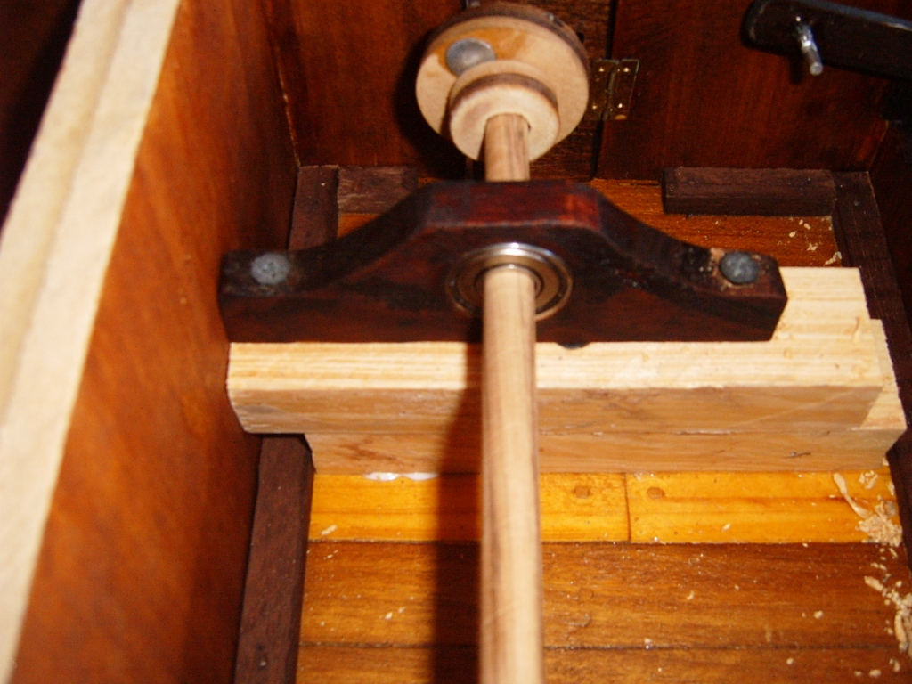

atornillado el eje, vamos a colocar el motor un momento para ver como funciona solo, sin excentricas....
