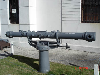

Foto de un telemetro individual (supestamente del Graf Spee) que se encuentra en la puerta del museo de la marina de Montevideo Uruguay.

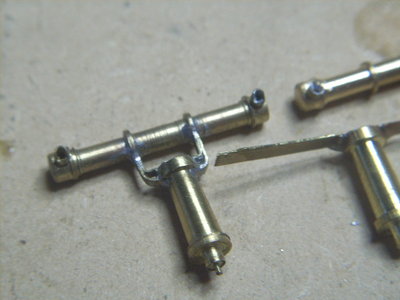

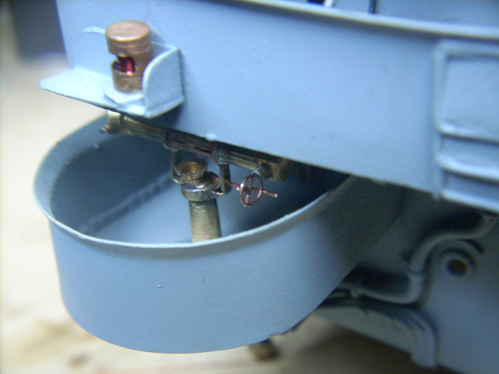

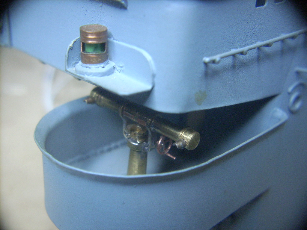

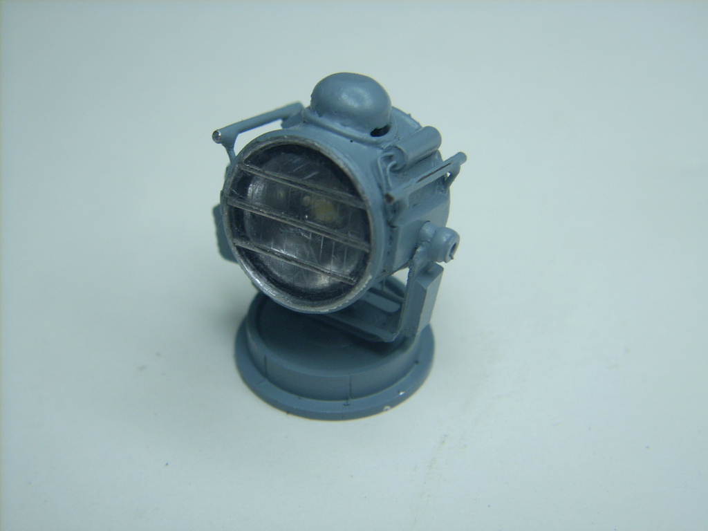

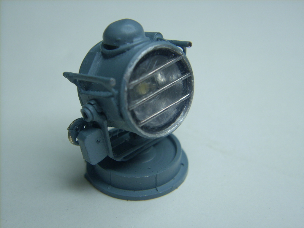

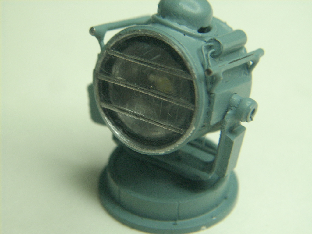

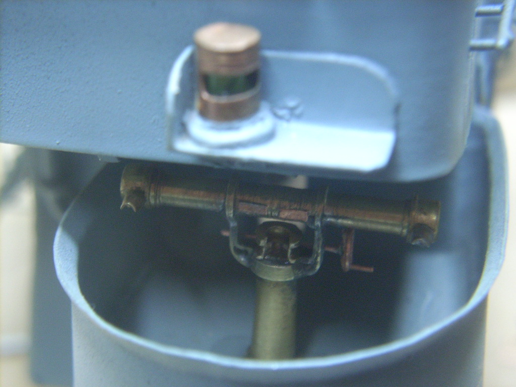

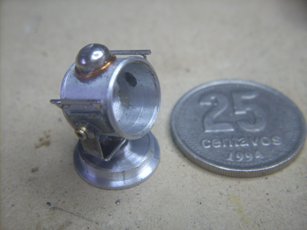

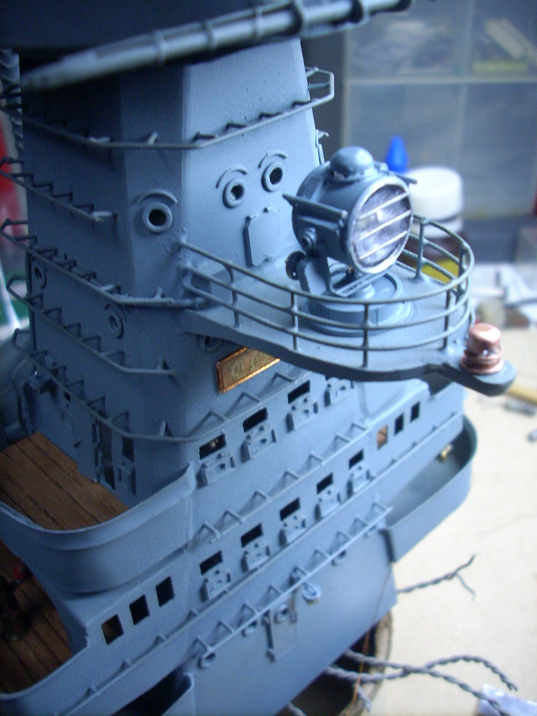

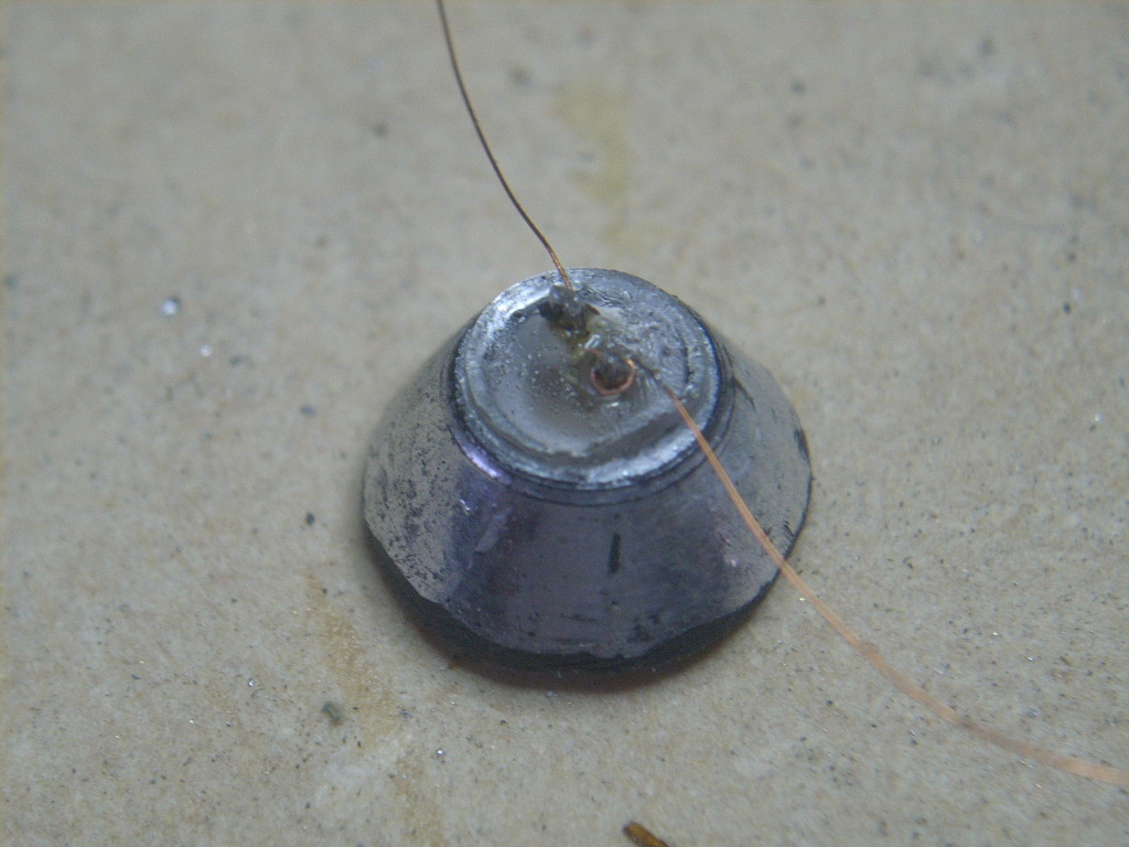

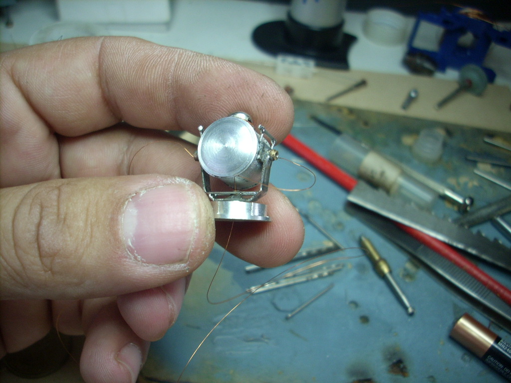

Una vez mostradas las fotos que use vamos a la confeccion de la diferentes partes, demas esta decir que las medidas estan tomadas del plano.

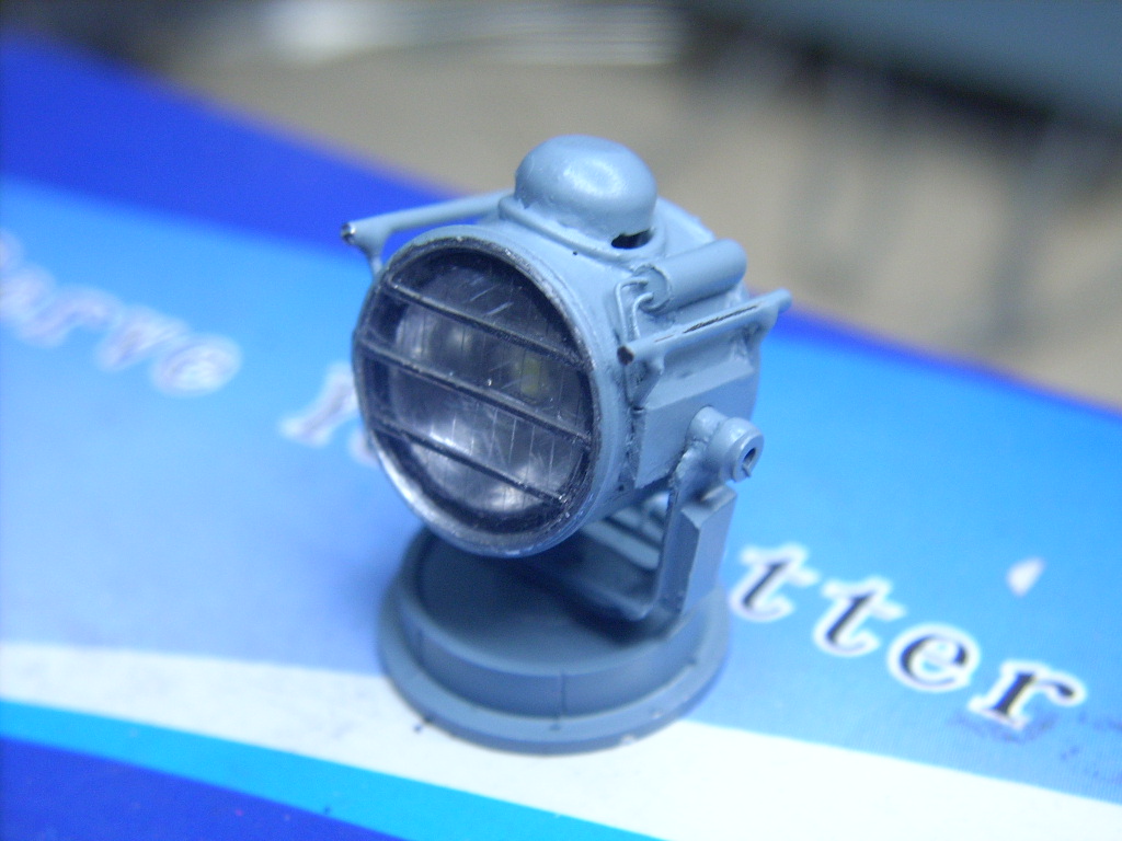

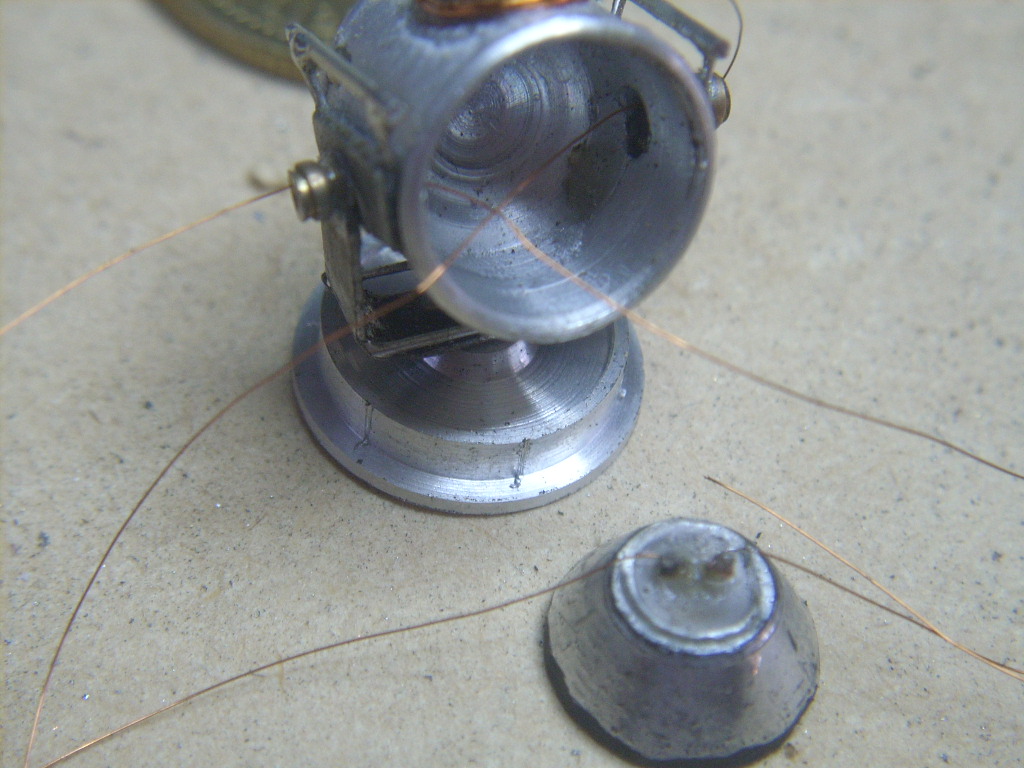

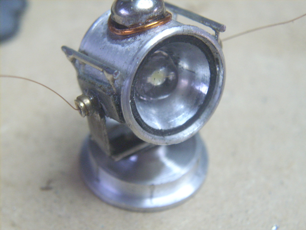

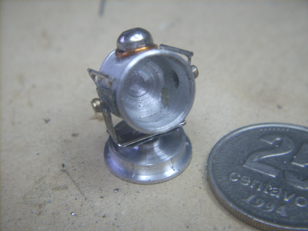

PARA HACER EL REFLECTOR UTILICE DOS MATERIALES BASICOS, VARILLA DE ALUMINIO TORNEADA PARA LA BASE Y EL CUERPO Y ACERO OBTENIDO DE UN TRANSFORMADOR ELECTRICO PARA LA BANCADA. PARA NO REPETIR TRABAJOS YA REALIZADOS EN ESTE HILO CON EL TORNO NO PUSE UN PASO A PASO MUY EXTENSO, SI ALGUIEN TIENE ALGUNA PREGUNTA NO TIENE MAS QUE HACERLA.
FOTO DEL LATERAL
FOTO DEL LATERAL
PARA HACER LA BANCADA USE DE BASE UNA PLAQUITA DE ACERO OBTENIDA DEL CUERPO DE UN TRANSFORMADOR, LOS BUJES Y EL EJE SON VALVULAS DE ENCENDEDOR (MECHERO).

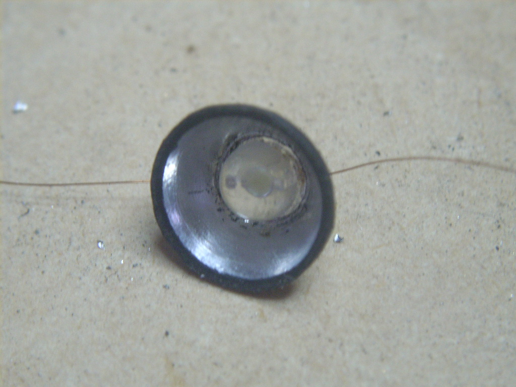

PARA LA PANTALLA USE UNA LINTERNITA BARATA DE LLAVERO DE LA CUAL PROVECHE TAMBIEN EL LED DE ALTA LUMINOSIDAD Y EL VIDRIO. EN LA FOTO SE VE LA PANTALLA CORTA DESDE LA PARTE TRASERA, PARA CONECTAR EL LED APROVECHE EL ALAMBRE DEL TRANSFORMADOR QUE ERA LO SUFICIENTEMENTE FINO PARA ESTE TRABAJO.

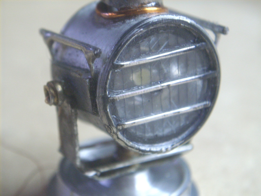

LA PANTALLA VISTA DE FRENTE
EN ESTA FOTO SE VE LA MANERA DE PASAR LOS CABLES PORQUE COMO EL REFLECTOR ES FUNCIONAL ES DECIR SE MUEVE HACIA ARRIBA Y A LOS LADOS DEBIA ENCONTRAR UNA FORMA PARA QUE LE LLEGARA ALIMENTACION AL LED SIN MOLESTAR CON ESTE ASUNTO.
UNA VEZ COLOCADA LA PANTALLA QUEDA ASI.
LUEGO PASO EL ALAMBRE POR EL EJE CENTRAL, UNA VEZ COLOCADO PEGO TODO CON "LA GOTITA"
A CONTINUACION AGREGO EL CRISTAL QUE EN REALIDAD ES UN PLASTICO TRANSPARENTE AL CUAL LE PRACTIQUE UNA RAYAS CON EL CUTER, PARA RESALTARLAS LE PASE UNA FIBRA NEGRA POR ENCIMA Y LUEGO LO LIMPIE QUEDANDO LA TINTA DEPOCITADA EN EL SURCO.<br />TAMBIEN AGREGO LOS TRAVESAÑOS OBTENIDOS DE LAS PATAS DE UN COMPONENTE ELECTRONICO (RESISTENCIA)
UNA VEZ AGREGADOS OTROS COMPLEMENTOS Y PINTADA LA PIEZA QUEDA ASI.

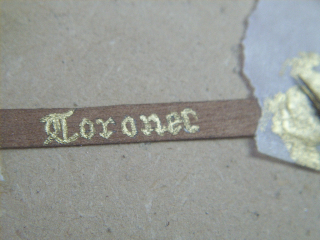

PARA HACER LAS LETRAS USE PINTURA COLOR ORO Y LAS LETRAS LAS HICE A MANO ALZADA COPIDA LA TIPOGRAFIA DE INTERNET. LA BASE ES DE MADERA DE CEDRO. POSTERIORMENTE AGREGUE UN MARCO DE COBRE QUE SE VERA EN LA FOTO DEL TERMINADO.

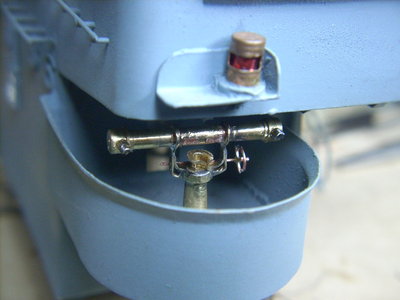

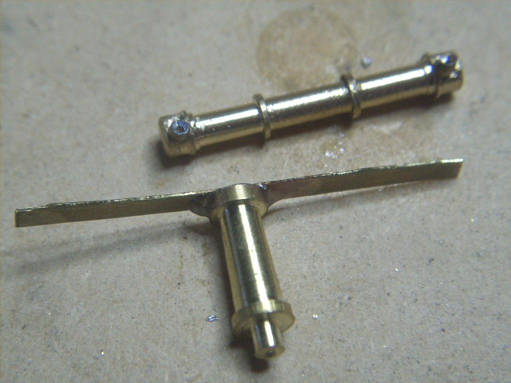

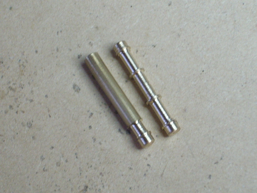

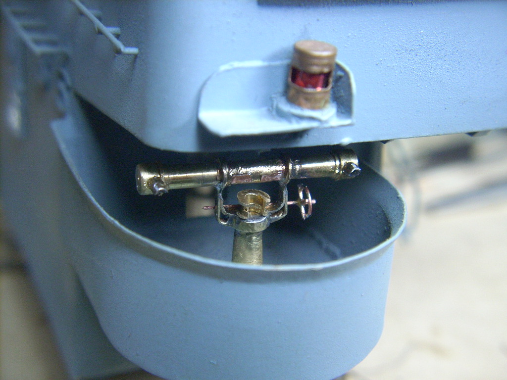

ESTAS PIEZAS SON LOS CUEROPS DEL TELEMETRO, SE VE UNO TORNEADO Y OTRO A MITAD DE HACER
EN ESTA FOTO VEMOS LA BASE DEL TELEMETRO EN CONSTRUCCION Y ARRIBA EL CUERPO DEL MISMO
ACA SE VE UNA VEZ DOBLADA Y SOLDADA LA CHAPA COMO CONFORMA LA BANCADA. AL COSTADO DERECHO SE VE EL OTRO A MEDIO HACER.
ACA YA SE VE LA PIEZA TERMINADA PRESENTADA LISTA PARA PEGAR. EN ESTA FOTO TAMBIEN SE PUEDE VER LAS OTRAS PARTES QUE CONFORMAN EL INSTRUMENTO COMO LA MANIVELA DE ORIENTACION.
Buenos Aires, Argentina
AXEL_WELLER
Mensajes: 749
Mensaje por AXEL_WELLER »
SIGO...

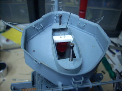

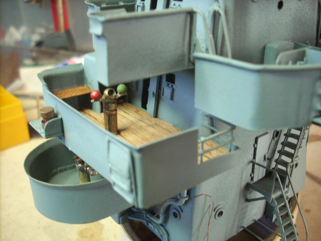

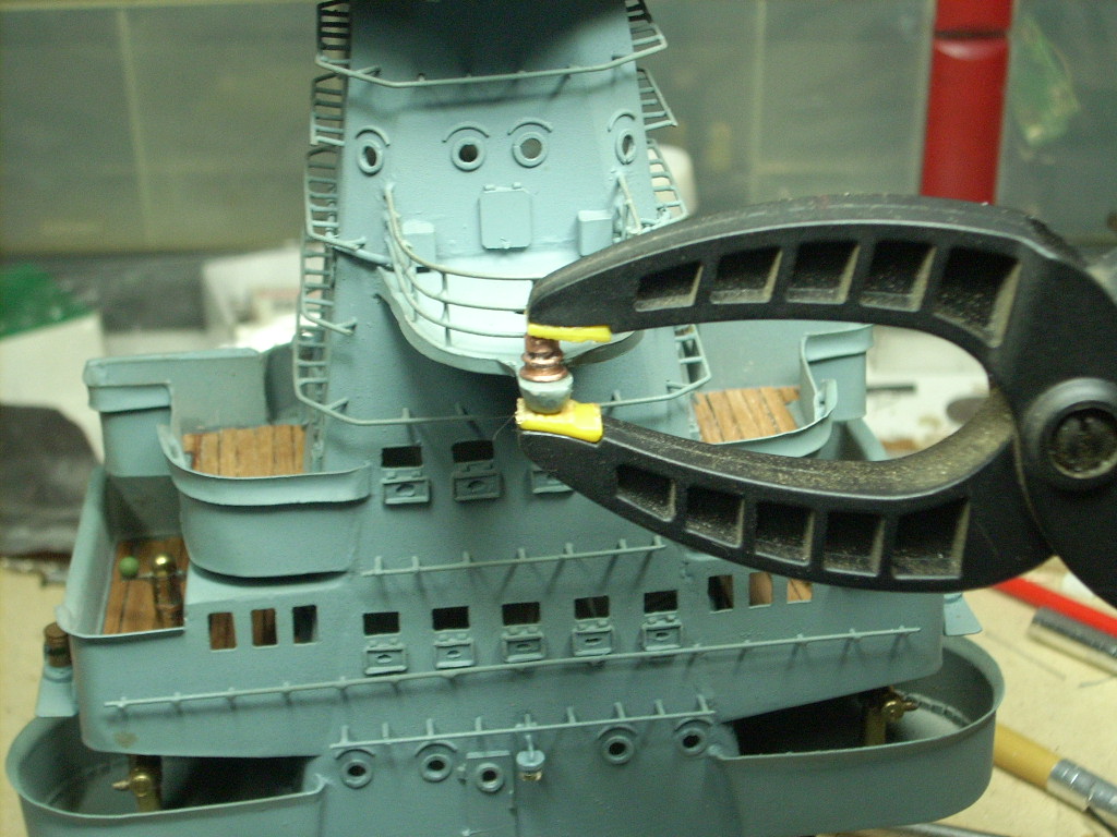

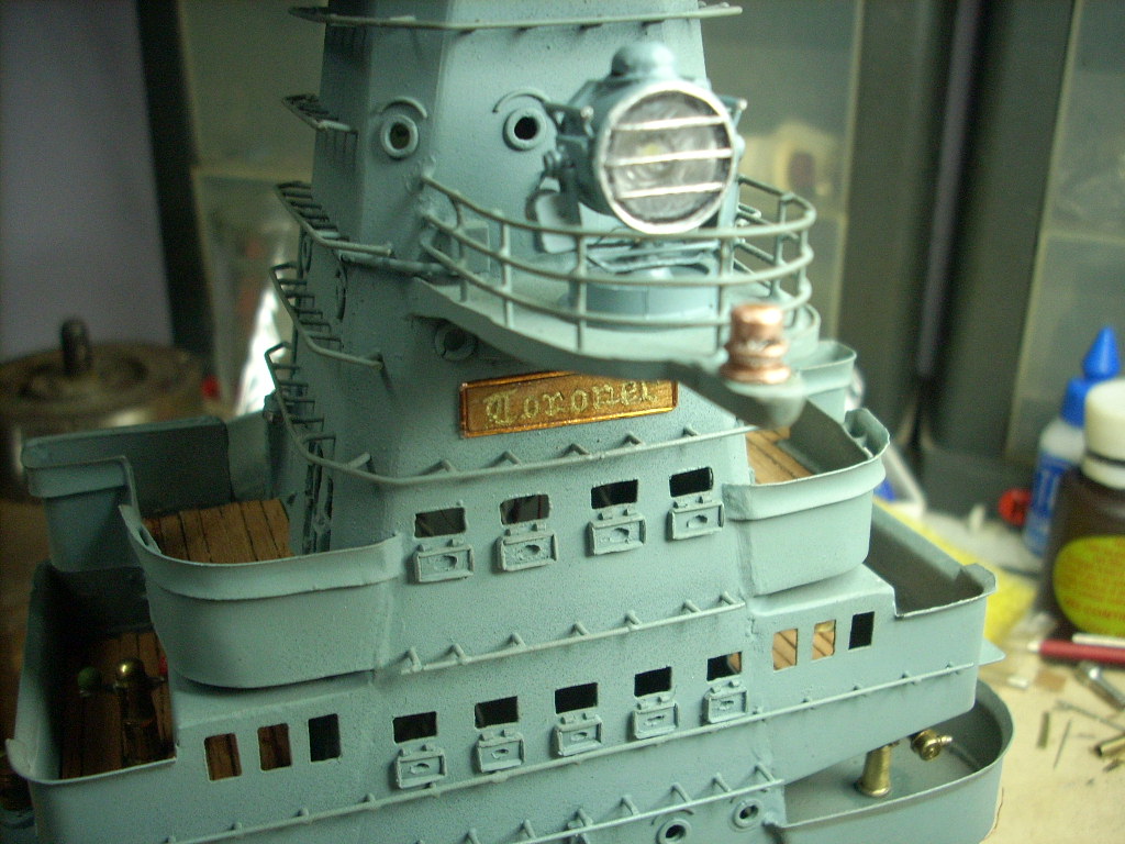

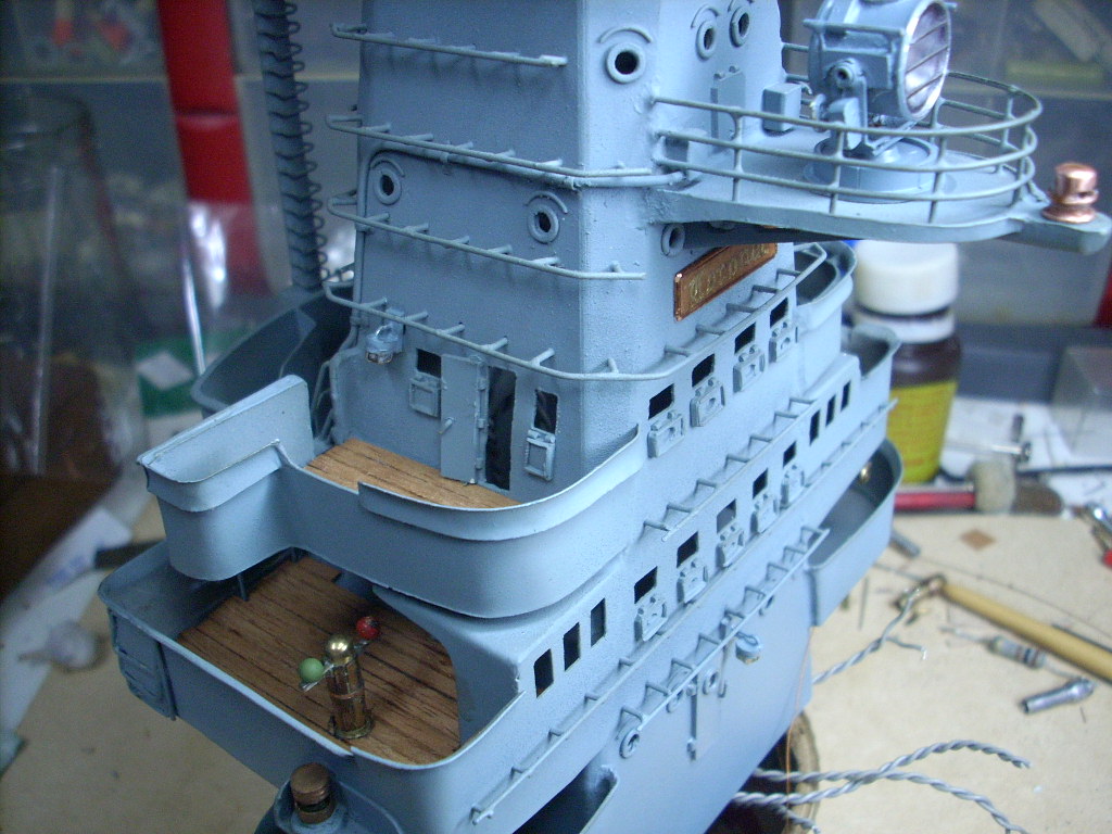

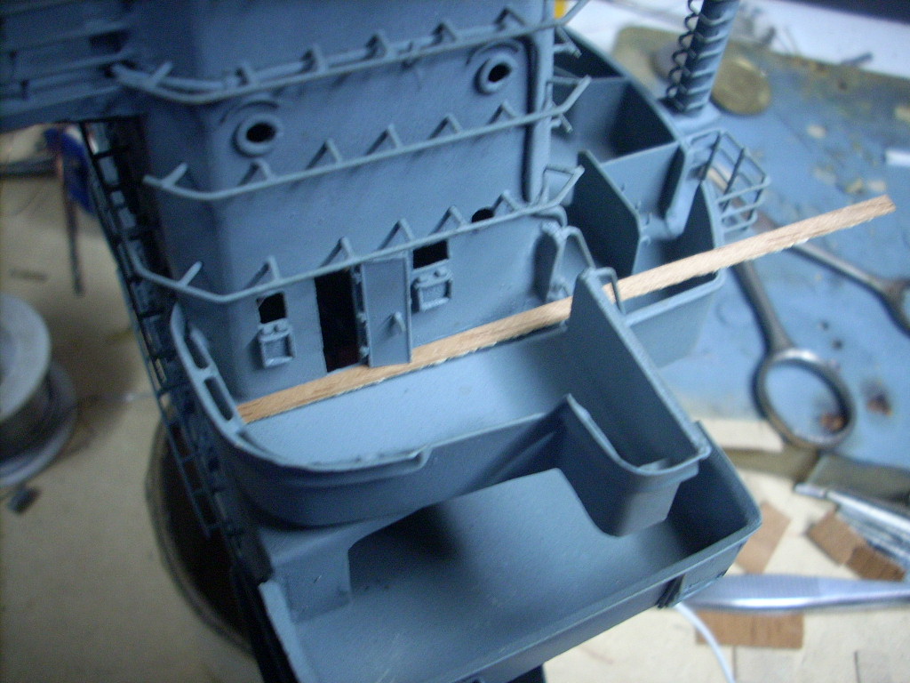

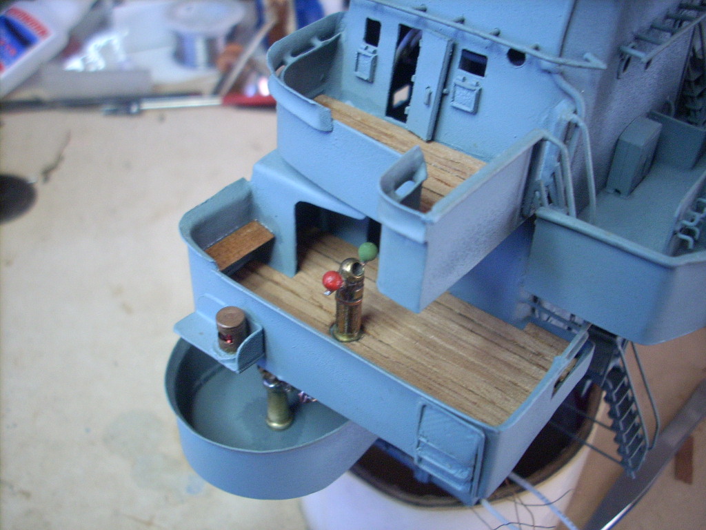

A CONTINUACION COLOCO LOS PISOS DE LOS DOS PUENTES
A MEDIDA QUE COLOCO EL PISO DEJO LOS ESPACIOS PARA LAS VITACORAS
UNA VEZ TERMINADO EL PISO COLOCO LAS VITACORAS

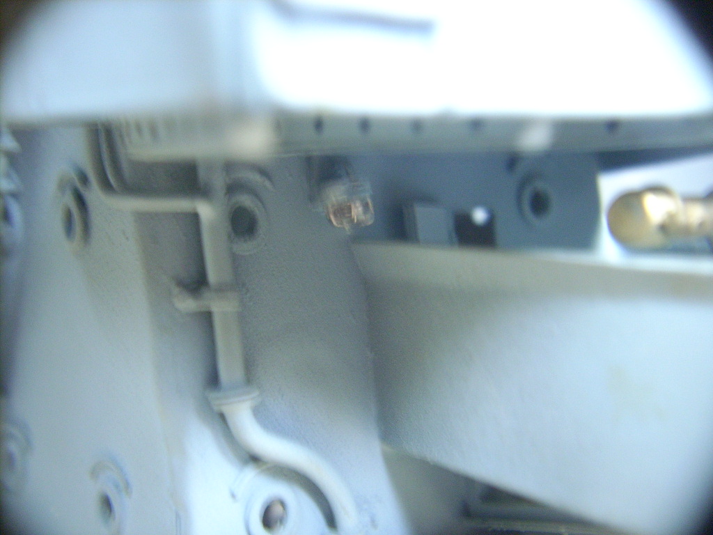

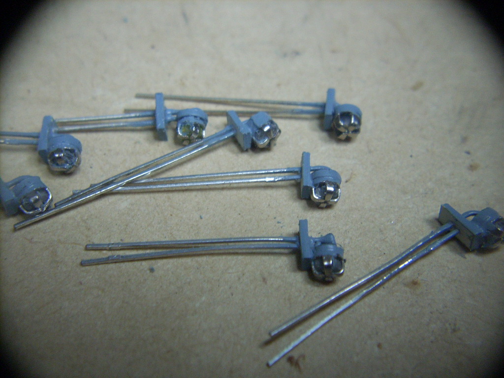

POR OTRO LADO HAGO LOS PLAFONES DE LA ILUMINACION EXTERIOR, ESTE ELEMENTO YA LO MOSTRE ANTERIORMENTE COMO ESTA CONFECCIONADO.
EN LA COFA COLOCO UN LED ROJO GRANDE DE 5MM MIRANDO HACIA ABAJO, ESTE ME VA A SERVIR PARA ILUMINAR POR DENTRO TODA LA TORRE.
LUEGO DE PASAR LOS CABLES DE ILUMINACION POR EL TUBO DEJADO A ESTE FIN COLOCO LA LUZ BLANCA DE POSICION, LA PINZA ES PARA QUE QUEDE BIEN PEGADA A LA BASE Y NO SE ESCAPE LUZ POR AHI.
UN PLAFON DE ILUMINACION EXTERIOR COLOCADO
FINALMENTE AGREGO EL CARTEL DE &quot;CORONEL&quot;
FINALMENTE AGREGO EL CARTEL DE "CORONEL"

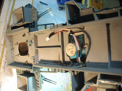

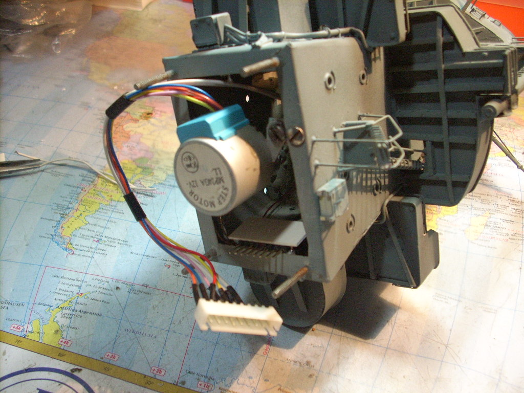

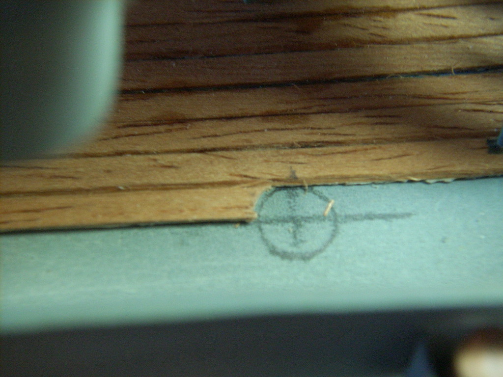

Entre ayer y hoy estuve "acomodando" los cables que pasan por dentro de la torre de control o puente de mando, dado que esta parte debe quedar totalmente libre porque no le hice ningun detalle interno con la idea de que en la base de la misma va ir instalado un parlante correspondiente al canal derecho del audio estereo que va a tener el barco y hacerle las cubiertas internas y comandos me habria dificultado la salida del sonido por las ventnas y puertas que como se ve estan todas abieras.
Como desde afuera se ve un poco hacia adentro la idea es que no se vean los cables de las diferentes luces y ademas por el centro pasa el eje que mueve el radar y los cables que alimentan esta parte que deben quedar voladizos porque se mueven solidarios al eje. La maraña de cables que quedaba ademas de ser poco estetica podria enrredar este mecanismo.
para poder retirar todo el conjunto decidi poner en la base unas fichas de peine para las diferentes alimentaciones. De lo que surge los siguiente (Estos son datos que me sirven de recordatorio)
En ficha de luces:
Pin no 1 corresponde a negativo, comun
Pin no 2 luces exteriores 1er. cubierta / Puente observacion. 3v
Pin no 3 luces exteriores 2da. cubierta / Puente principal de mando y navegacion. 3v
Pin no 4 luces exteriores 3er. cubierta / Puente de combate. 3v
Pin no 5 luz interior (roja) todos los puentes. 3v
Pin no 6 luces de navegacion (roja y verde, babor y estribor 112,5 grados). 4,5v
Pin no. 7 luz de tope (blanca) 225 grados. 4,5v
En ficha peine aerea del motor PAP
Pin no. 1 corresponde a la bobina "A" MPAP (naranja) 12v
Pin no. 2 a la bobina "B" MPAP (azul) 12v
Pin no. 3 comun bobinas (Rojo)
Pin no. 4 a la bobina "C" MPAP (rosa) 12v
Pin no. 5 a la bobina "D" MPAP (amarillo) 12v
Pin no. 6 negativo luces caseta del radar
Pin no. 7 luz de fondeo o todo horizonte (blanca) 360 grados y luz de alcance 135 grados (blanca). 4,5v
Pin 8 s/c
Pin 9 s/c
A continuacion pongo un par de fotos que ilustran el tema.
aca se ven ambos peines y como se disponen en la base de la torre. como se ve el motor PAP sobresale por debajo de la misma por lo cual tuve que hacer un corte en la superestructura para que quepa y ademas para que permita el paso del sonido del audio, el parlante ira dentro del casco.
caladura en la superestructura
finalmente asi queda la torre una vez instalada en su lugar (vista por debajo)
