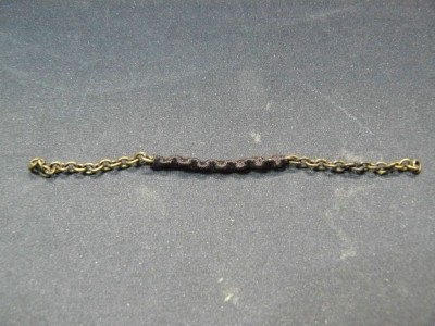

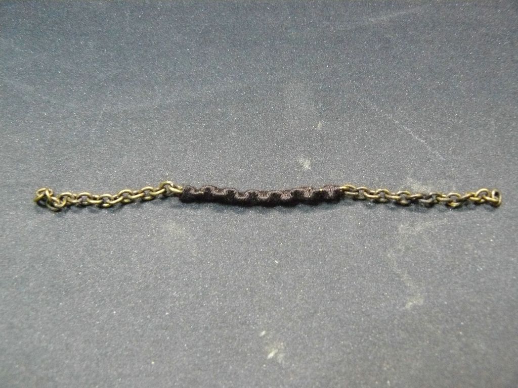

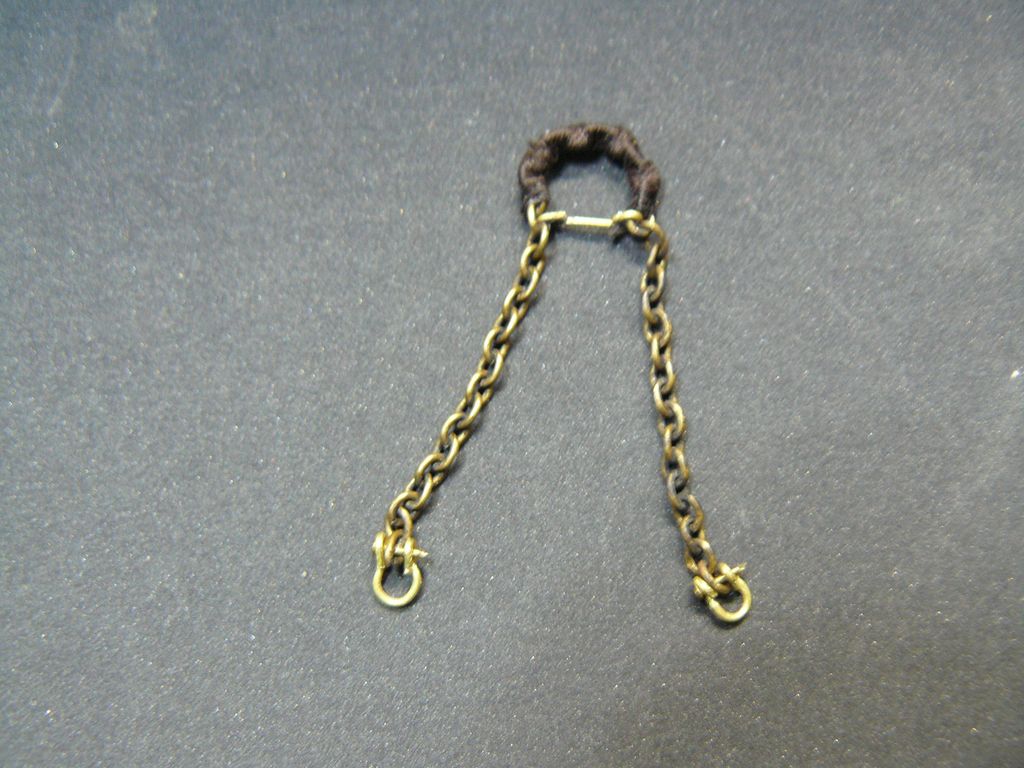

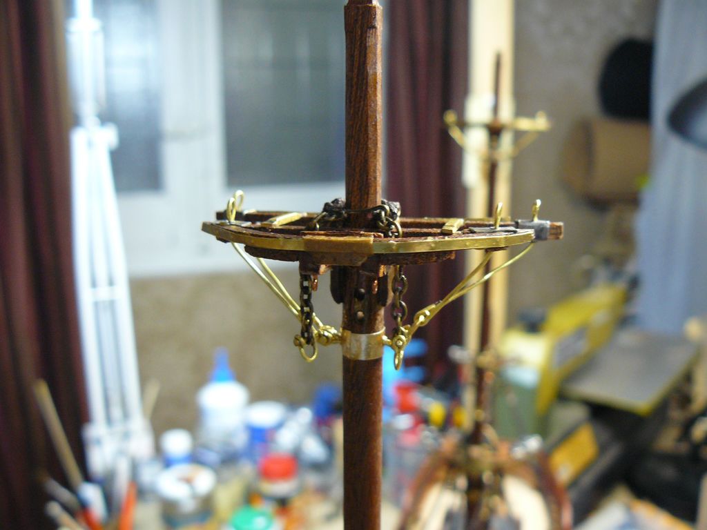

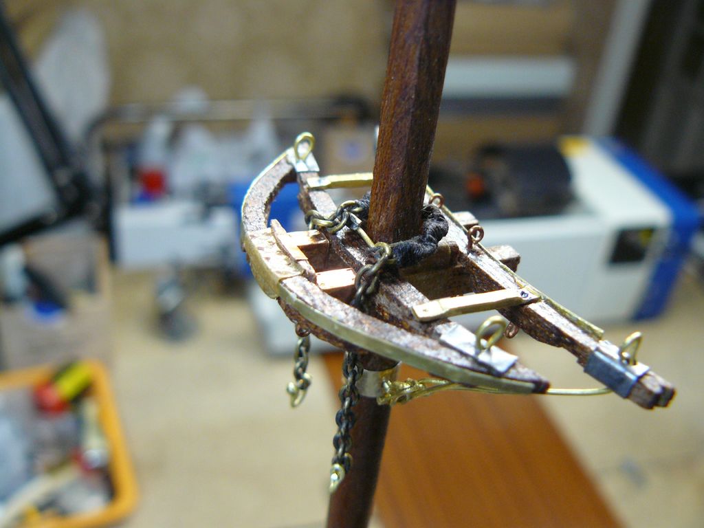

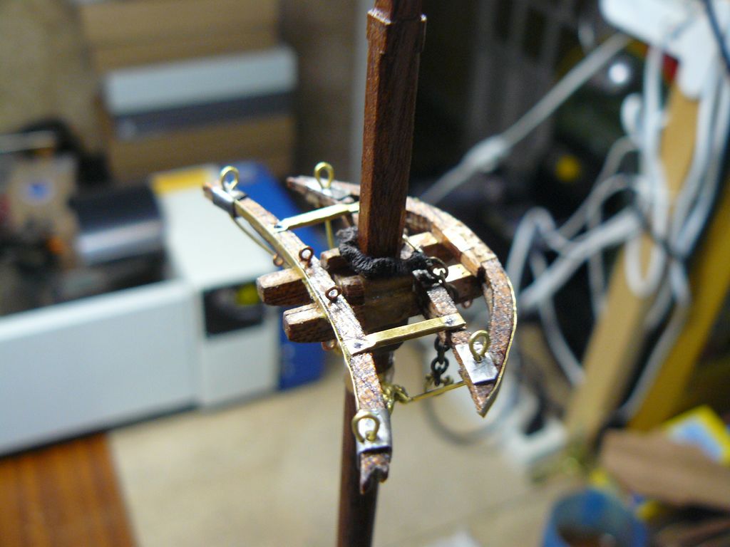

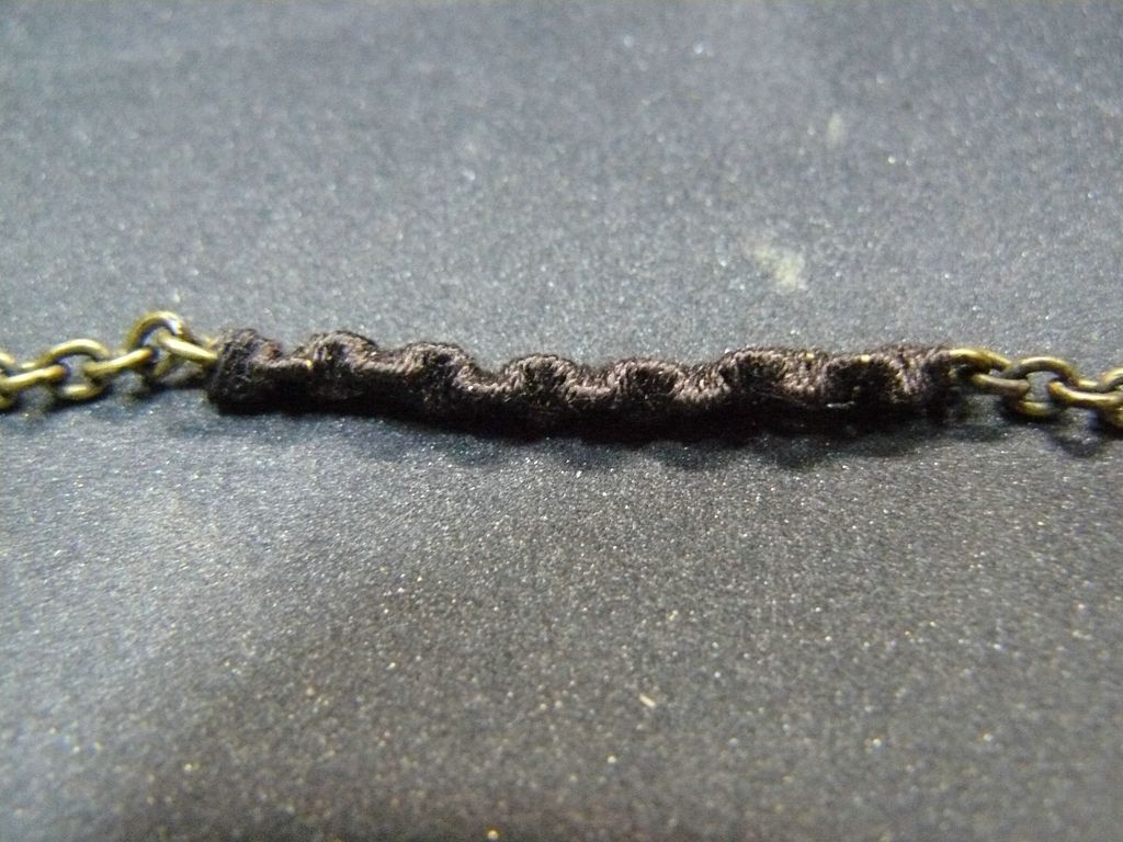

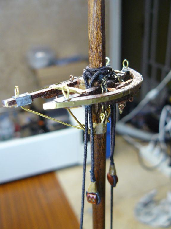

una vez fijas las crucetas, comienzo a hacer lo de se denomina "vestir las gavias".
Empiezo por el trinquete.
Lo primero que se viste es un collar de cadena en el que penden a ambos lados dos grilletes.
Estos grilletes sirven para afirman los denominados "motones de andullo". Estos motones sirven para que pasen las ostagas.
A este respecto no está claro según los planos si este barco llevaba la gavia alta drizada por el método de andullos y motón de paloma o, por el contrario, la ostaga pasaría por una groera en la espiaga del mastelero (seria de cadena). Si bien he dejado discretamente la groera en la espiga por si acaso (no estorba) voy a drizar con andullos que quedan mas vistosos y para elllo pongo el collar, siguiendo escrupulosamente el Ancla de Leva.
Este collar de cadena va aforrado de meollar con el fin de no machar las almohadillas de la cruceta ni a las coronas.
Pongo fotos
Pongo fotos

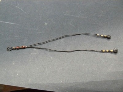

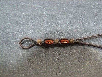

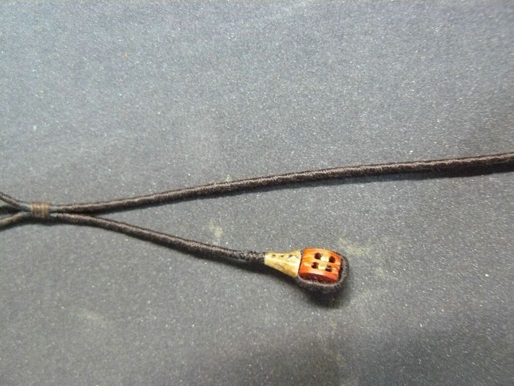

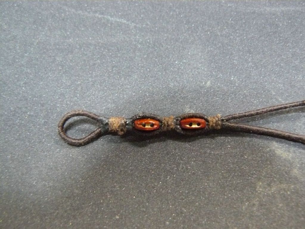

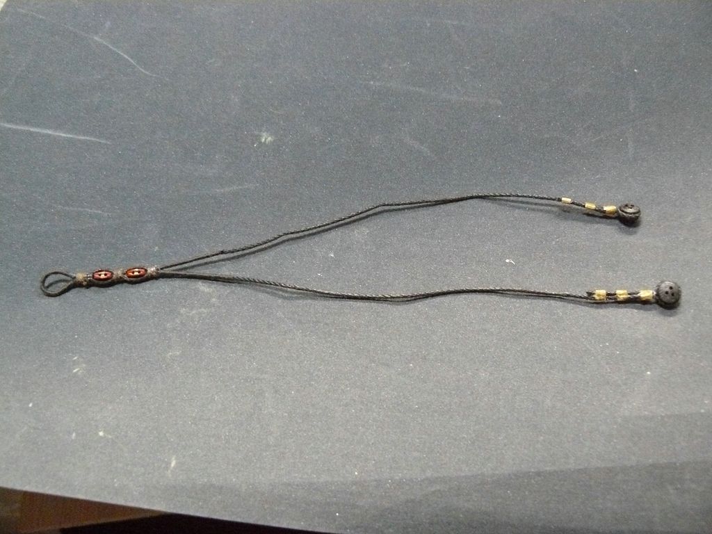

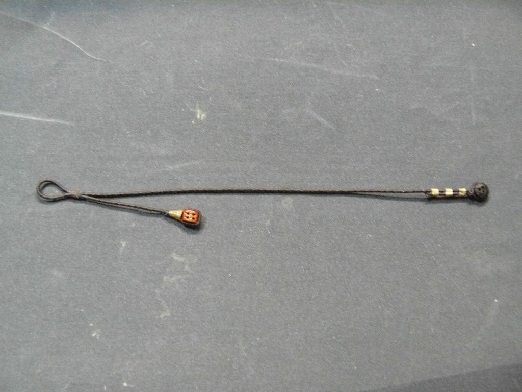

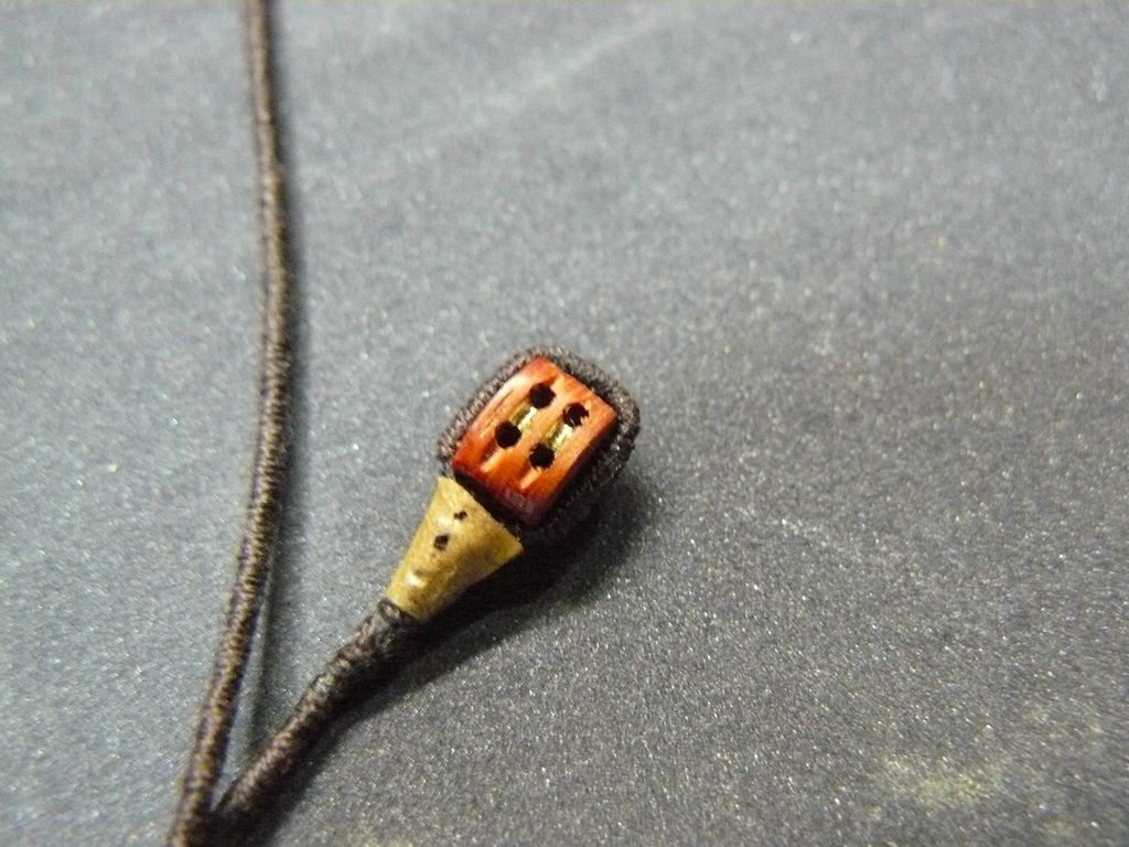

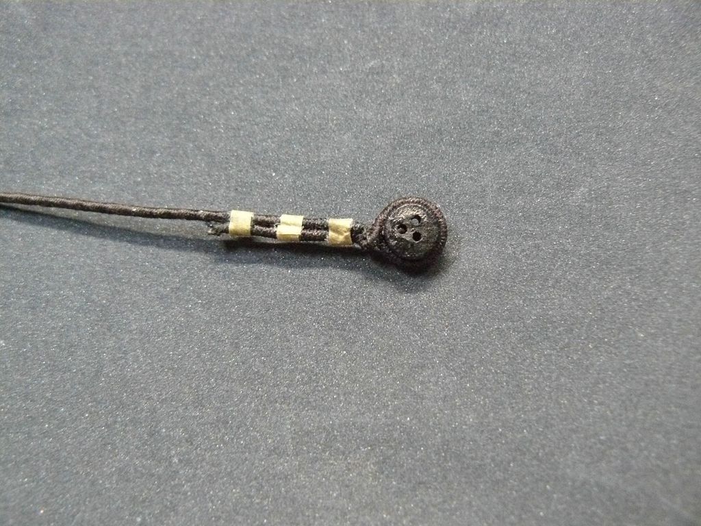

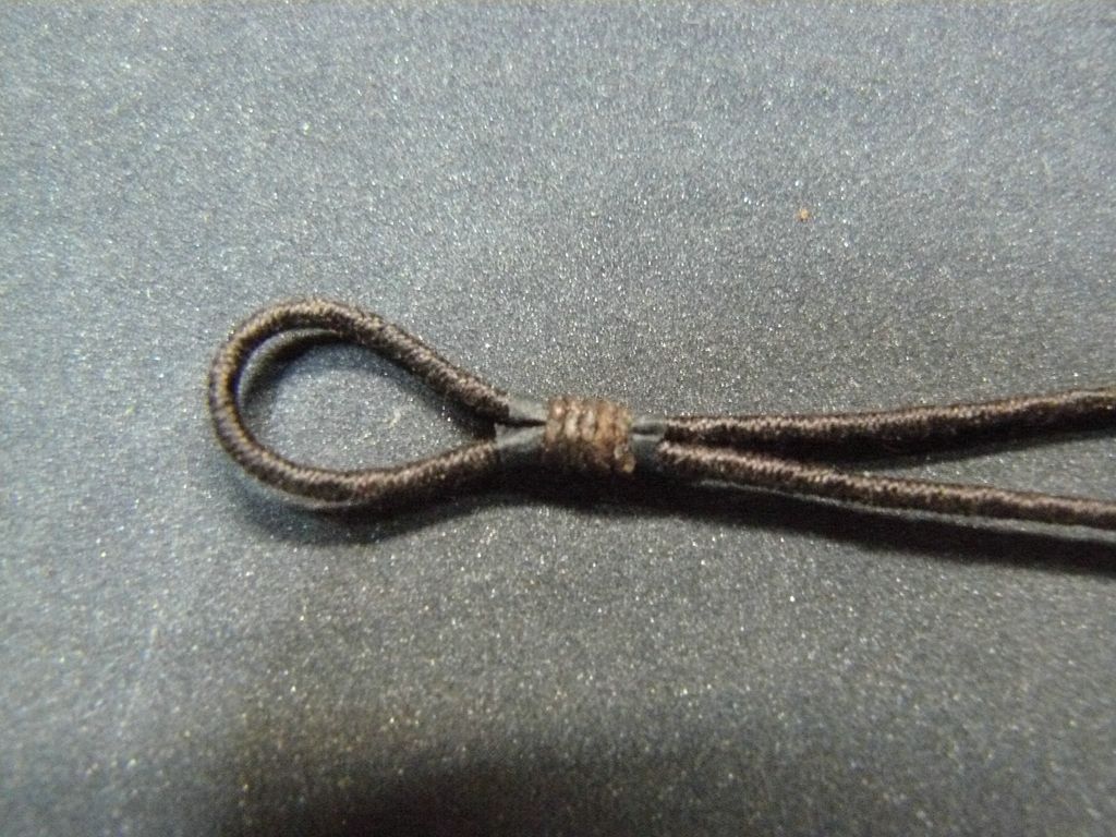

A continuación se encapillan los primeros obenquillos.
El número es impar por lo que el primero lleva incorporada la corona en una pernada corta. Esta corona es la que sirve para los aparejos de estrellera.
Se trata de hacer un par normal solo que una de las pernadas es mas corta (mas o menos mide un tercio del obenquillo) y termina en el cuadernal de la corona; la otra pernada termina en vigota para envigotar el obenque.
El primer obenque va totalmente aforrado. Se cierra la gaza de la encapilladura con tela embreada y una costura o vinatera.
La vigota se coloca (como hice con los obenques mayores) con el sistema de cruz y botón.
Las costuras se protegen con capillos de piel. Tambien he añadido un capillo de protección al cuadernal de la corona.

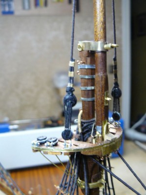

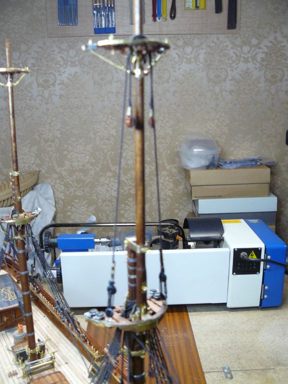

El primer obenque del mastelero ya está puesto. Cuelgan las coronas para ponerles aparejos de estrellera.

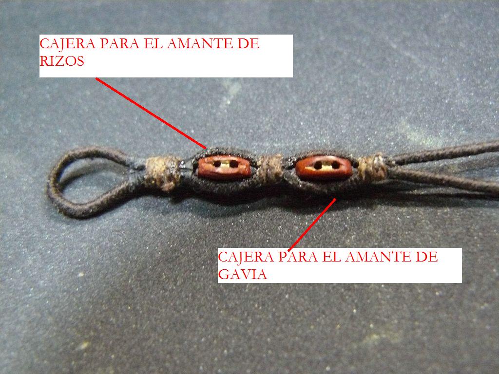

El segundo par de obenques; son dos penadas iguales aforrados hasta un "par de pies por debajo de la cruceta".
Estos obenques tienen una complicación que son dos cajeras que deben ir cosidas entre los dos, próximas a su encapilladura.
Estas cajeras sirven, la de arriba, para el amantillo de rizos, y la de abajo para el amante de gavia.
