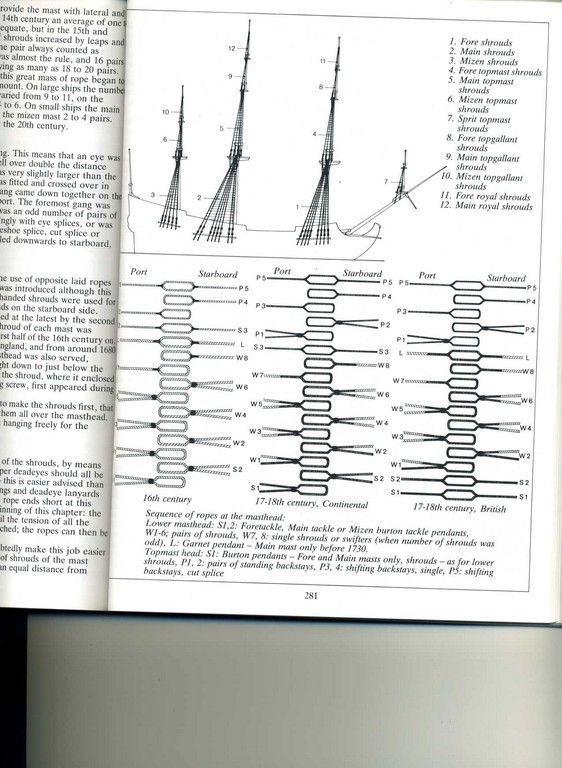

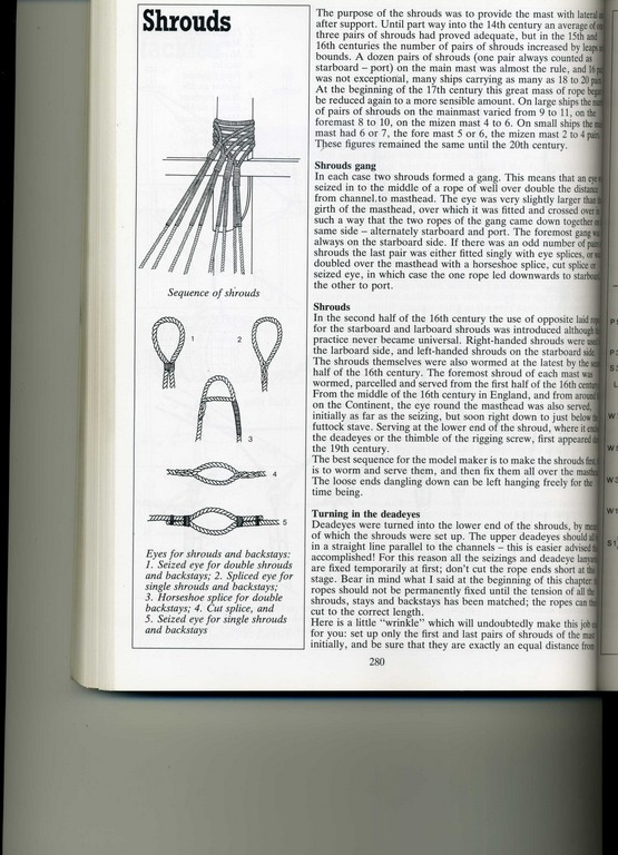

Los obenques son dobles, es decir que el nº1 y el nº2 son un mismo cabo que enlaza el mastelero, unidos por un chicote. El 3 y 4, dos reales de lo mismo. Lo que tienes es que alternar cada costado. Te pongo unas páginas del Mondfeld que te lo aclarará mejor.josezerzo escribió:Hola, veo que lo llevas genial y como siempre muy bien detallado y con una minuciosidad que da envidia, una preguntita en mi San Francisco he llegado ya a la colocación de los obenques, he visto que tu como lo has hecho, es pasando el obenque por el mastilero de babor a estribor con el enganche que no se como se llama, he estado mirando y creo que lo más correcto es atar el obenque uno por uno al mastilero, justo encima de la cofa, no sé si me podrías echar una mano, muchas gracias

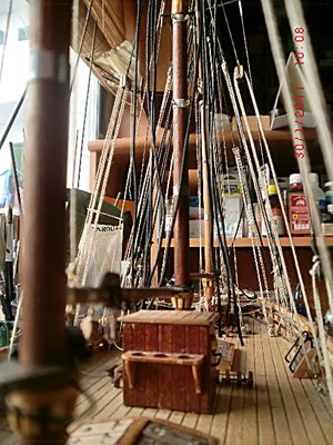

Trabajos finales en la parte superior del trinquete.
La escota de revés de la escandolosa del trinquete, acabada con un gancho y unida (como si fuera provisional) con la cargadera de escota. Aparejo de la driza de la boca del pico del trinquete Maniobra del pico Trinquete completo (hasta ahora) visto del costado de babor A nivel de la cubierta Los cabos negros son los obenques que, como ya había comentado, serán los últimos en montarse.

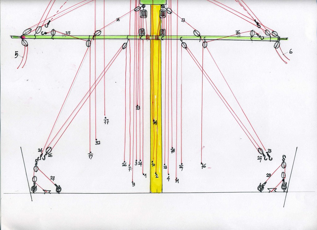

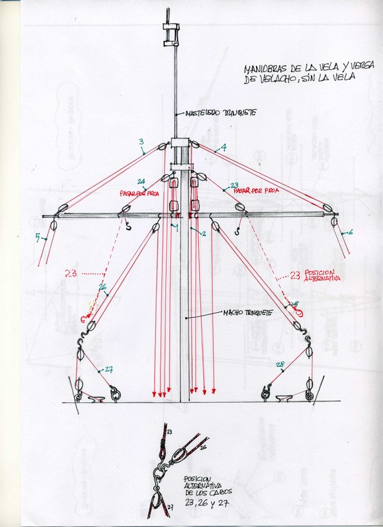

Prosigo ahora con las velas cuadras del trinquete. Primero la de velacho. Como que va sin velas, he elaborado este pequeño croquis con las maniobras de los cabos. Ahora toca montarlos
Como recordatorio, los cabos son:
1 y 2: las drizas.
3 y 4: los amantillos.
5 y 6: las brazas.
23 y 24: las cargaderas de pena.
35 y 36: las cargaderas de escota.
27 y 28: las escotas.

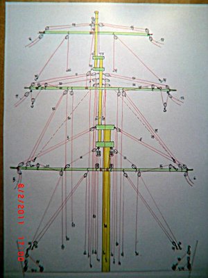

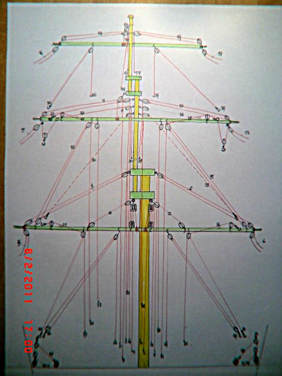

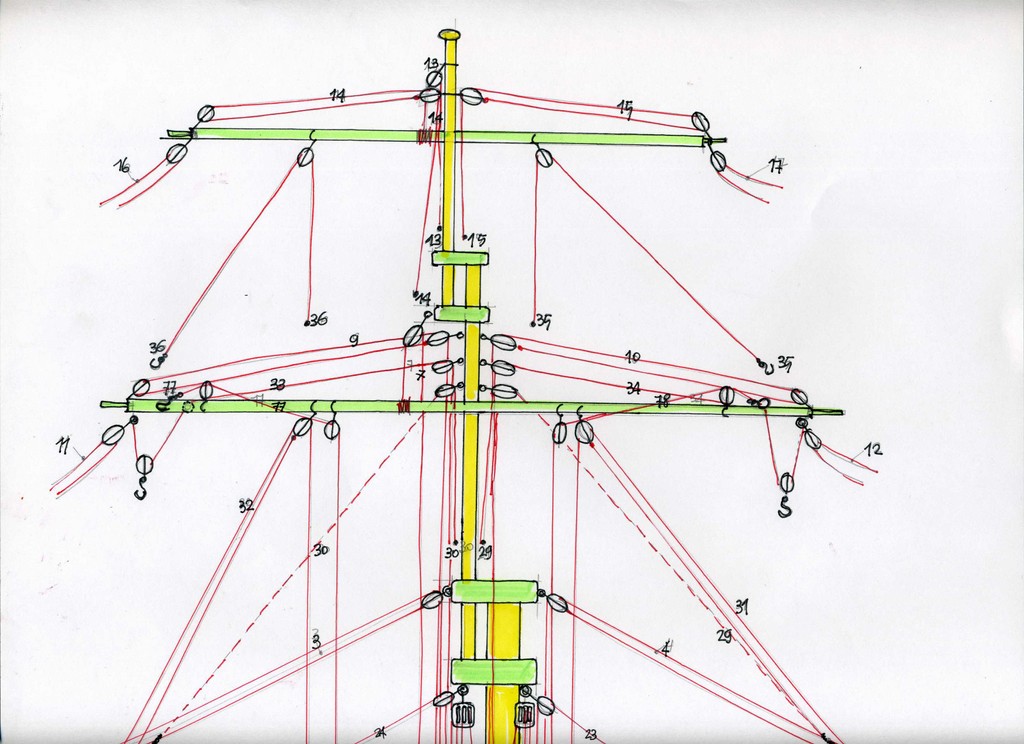

Los croquis que os pongo a continuación son la totalidad de los cabos de las tres velas cuadras del palo trinquete, incluyendo aquellos que corresponderían a las maniobras de las velas (escotas y cargaderas, sobre todo)- Estas últimas van acabadas con ganchos, a modo de grilletes.
Para mí es como una locura colocar todos estos cabos a cubierta, además de los que ya están colocados (Dios me coja confesado)
Primero todo el conjunto Luego la parte del macho del palo para verlo algo más grande Y finalmente la parte del mastelero y del juanete Es posible que al dibujarlo algún cabo pueda estar mal numerado o no estar fielmente dibujada su maniobra, pero en principio va bien (o como dijo alguien: "...que no estamos tan mal, hombre..."

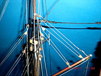

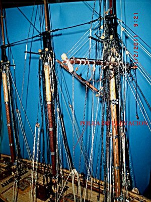

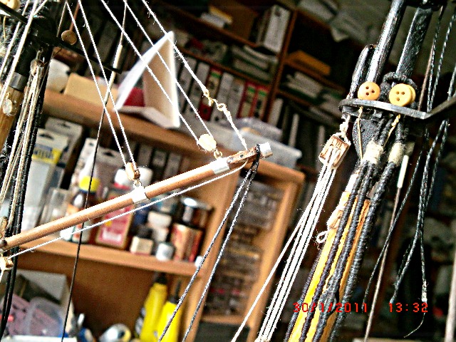

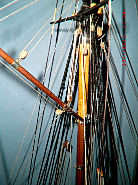

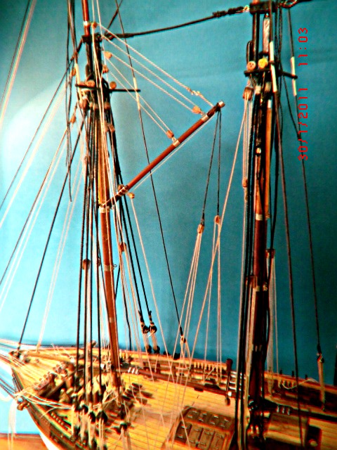

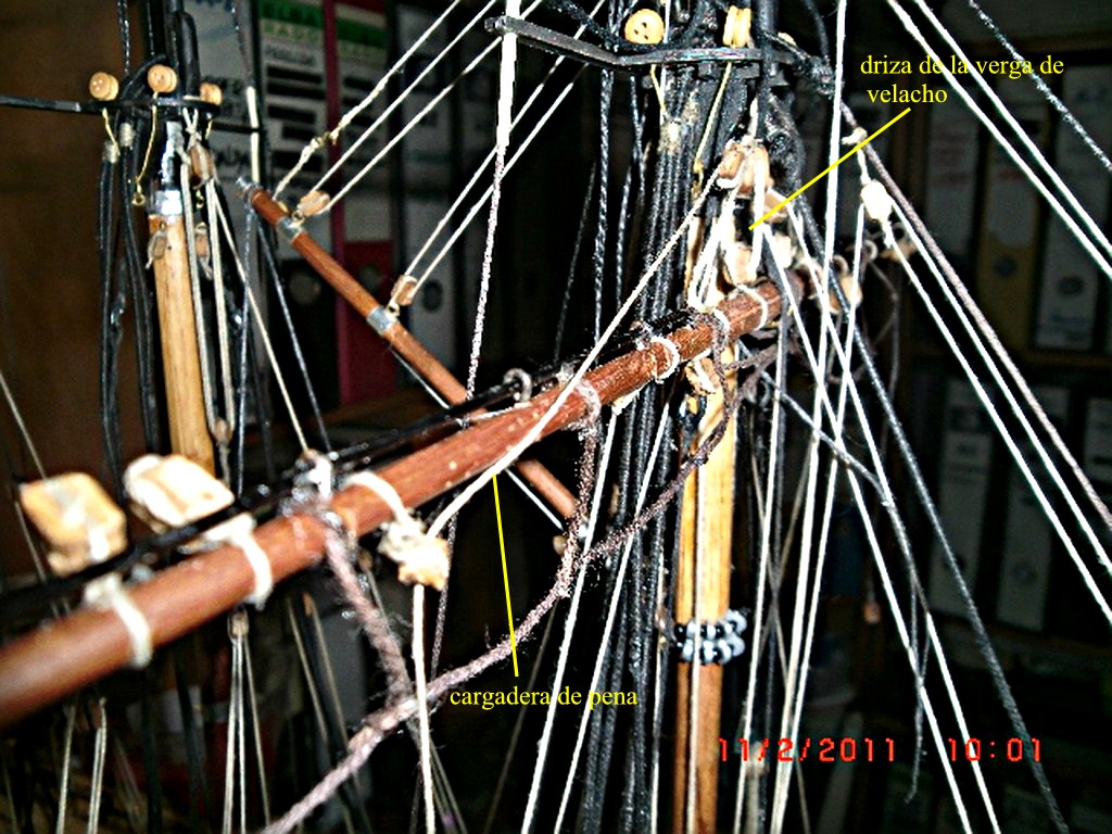

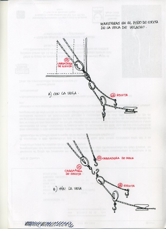

Colocada la verga de velacho e iniciadas sus maniobras.
Hoy presento dos nuevas maniobras correspondientes a la vela de velacho: la primera conjunta las dos cargaderas, la de escota y la de pena con la escota en el puño de escota de la vela de velacho. Primero la analizo con la vela (opción a) del croquis) y luego sin la vela (opción b) del croquis); en este caso incorporo la cargadera de pena ya que si la dejo a tope de la verga queda rara. Eso sí, la paso por delante de la verga, no por detrás.

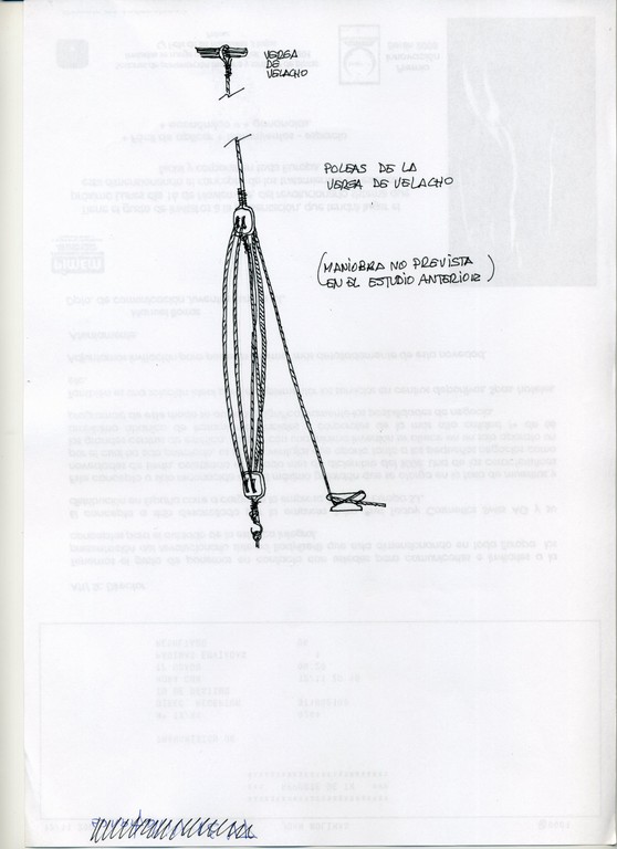

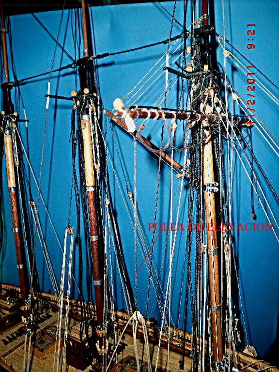

La segunda maniobra es la de las poleas de elevación de pesos, que van una a cada extremo de la verga. Se arma con dos cuadernales, el inferior acabado con gancho a fin de sujetarlo a la cubierta (o a la borda, que ahí tengo dudas) y a la carga cuando esté en maniobra. El otro extremo del cabo va a una cornamusa. Esta maniobra ya está colocada en el barco.
Pongo unas fotos del estado actual.

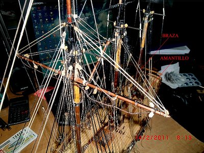

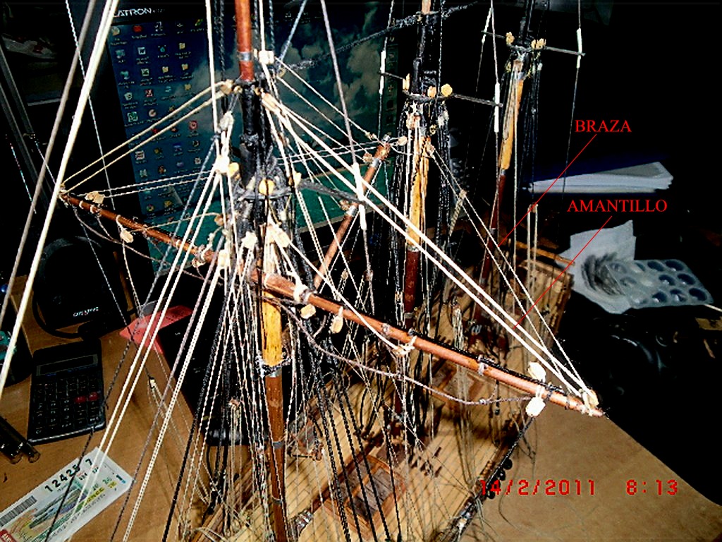

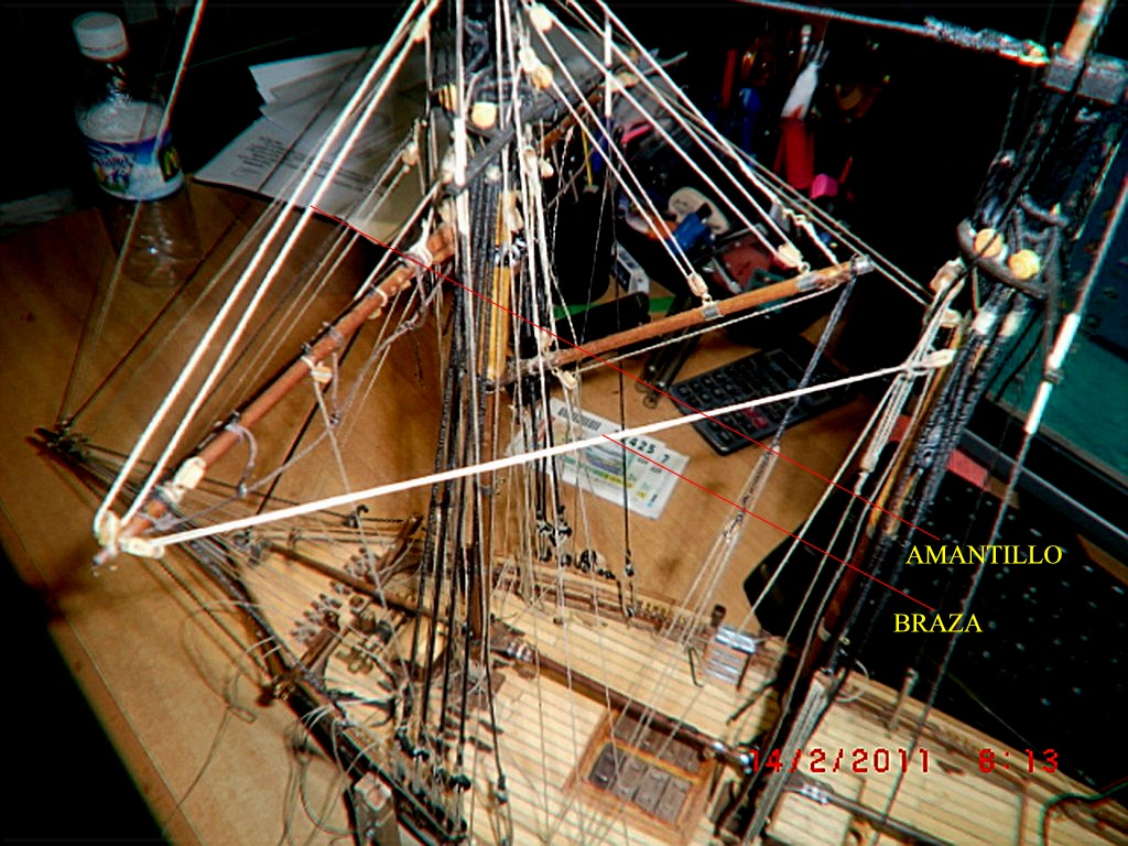

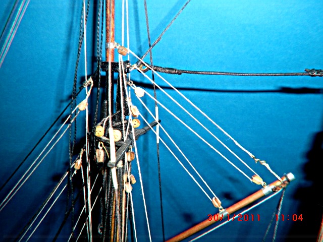

Colocadas las brazas y amantillos de la verga de velacho
