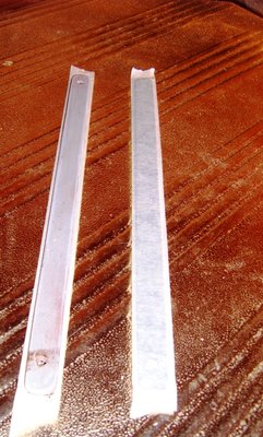

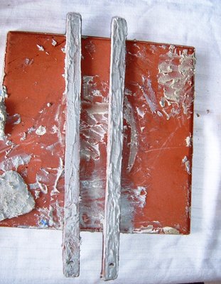

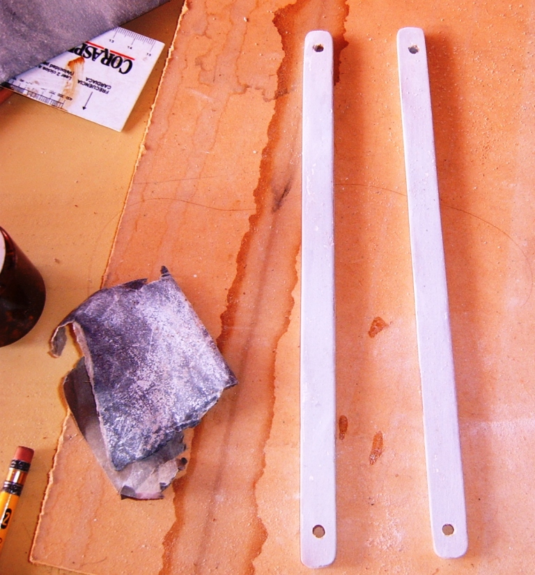

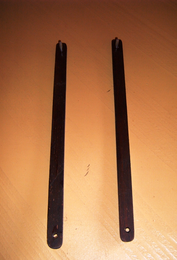

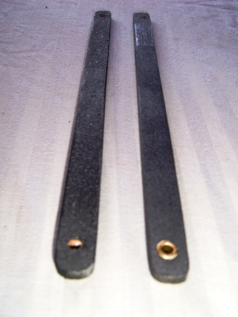

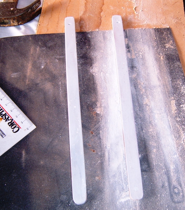

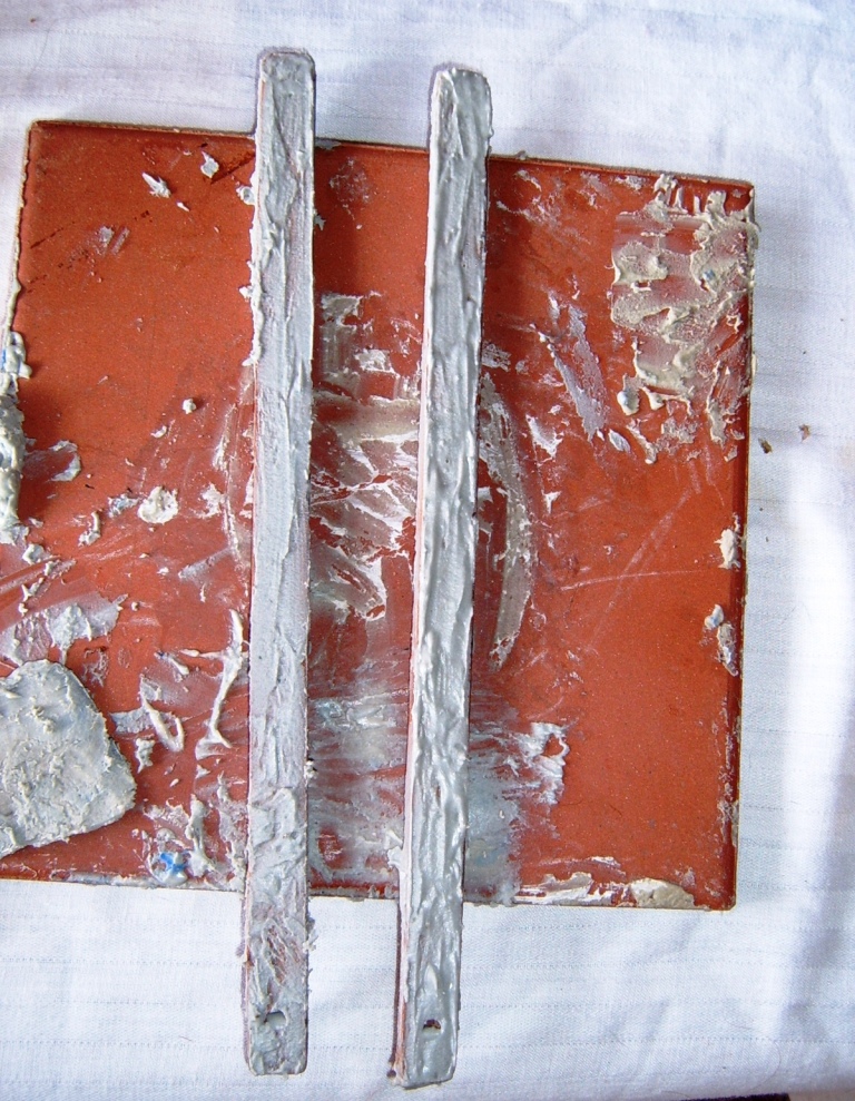

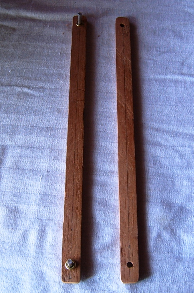

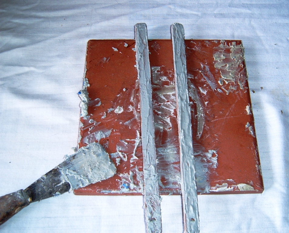

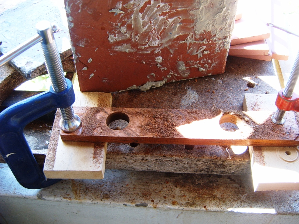

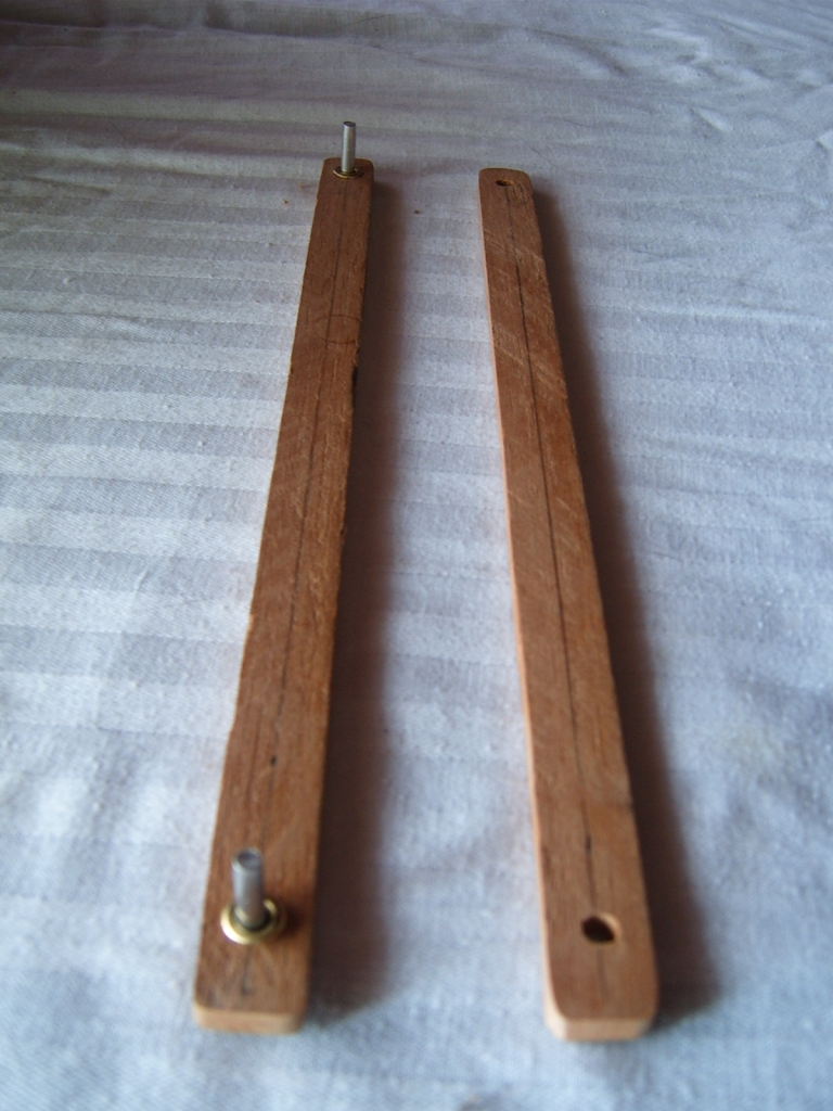

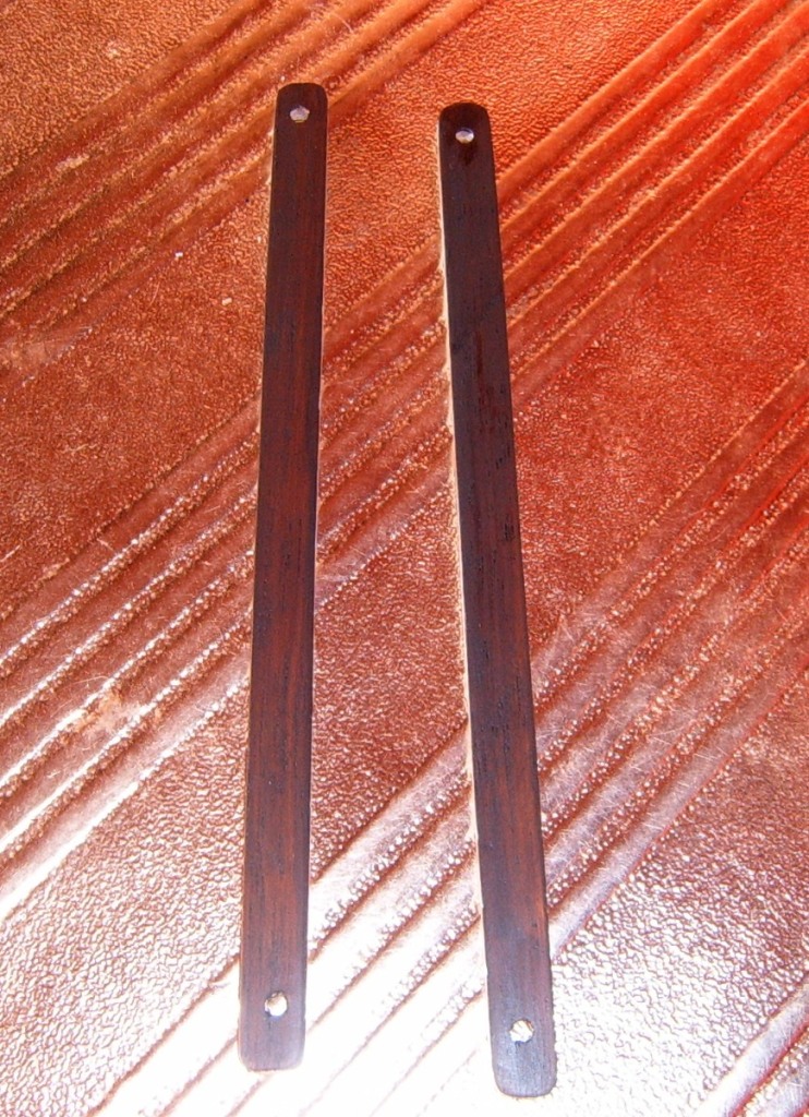

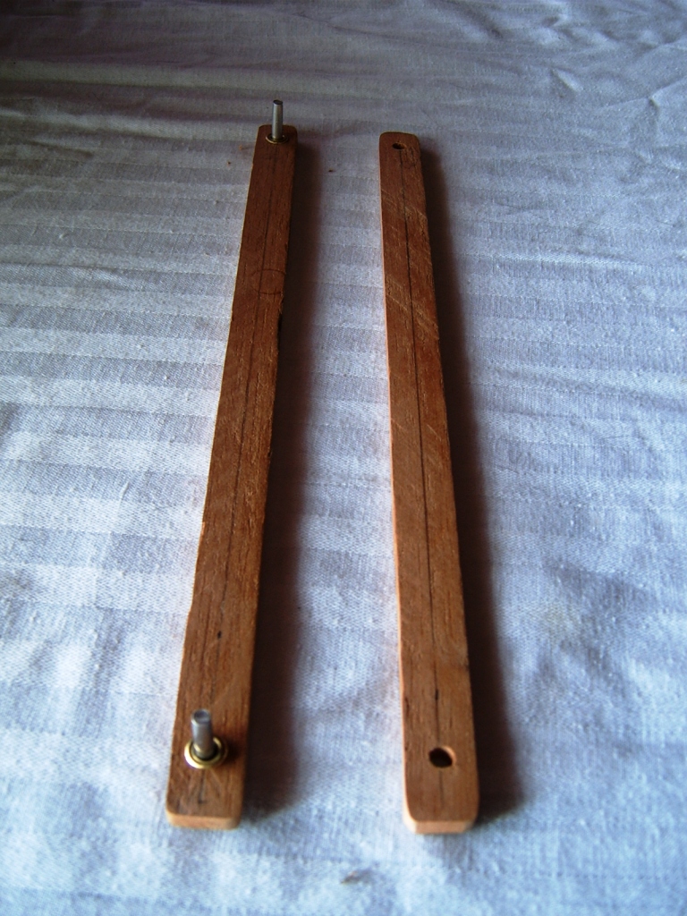

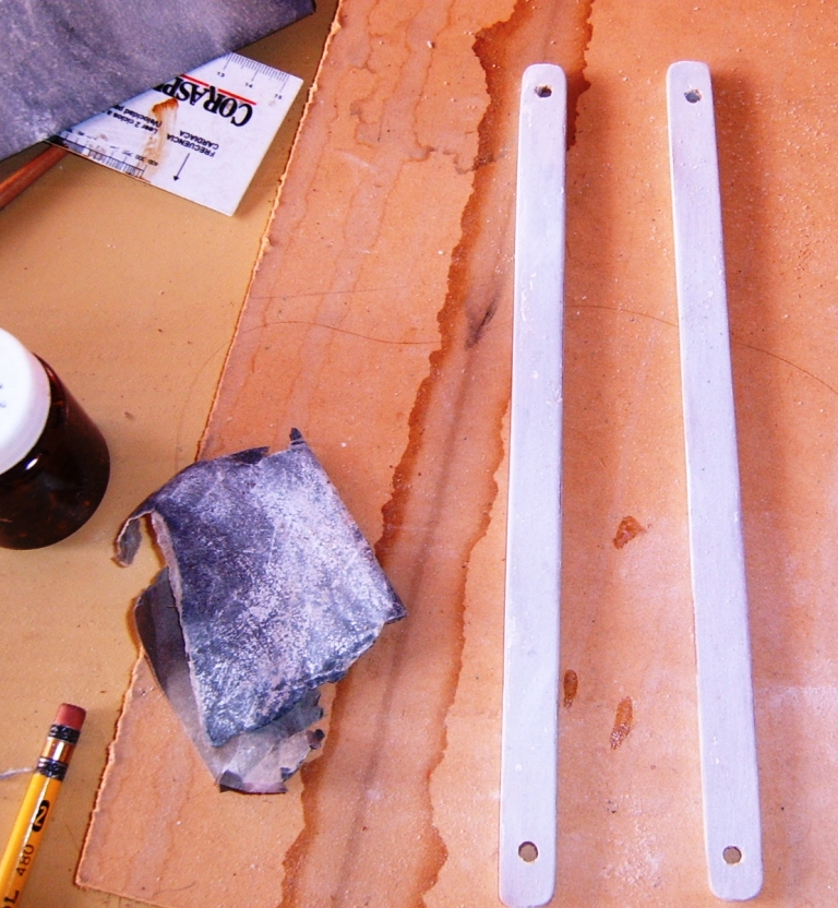

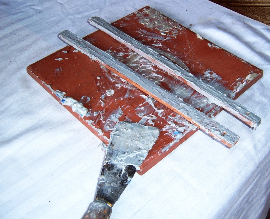

macillado y pulida de las bielas.
le mido los pasadores, utilice remache de aluminio.
macillo la cara exterior de cada una de las bielas.
luego dejo secar
luego dejo secar

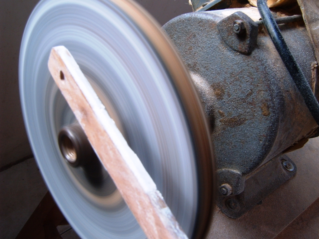

rebajo con la pulidora
repaso con lija 150 y 240
asi se ven.
asi se ven.
termino de pulirlas.
y con la broca abro nuevamente los orificios de los pasadores.

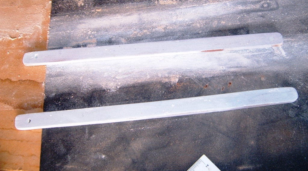

Re: el rey del misisipi

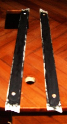

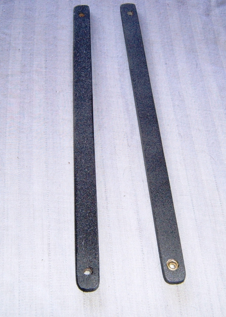

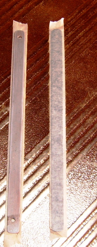

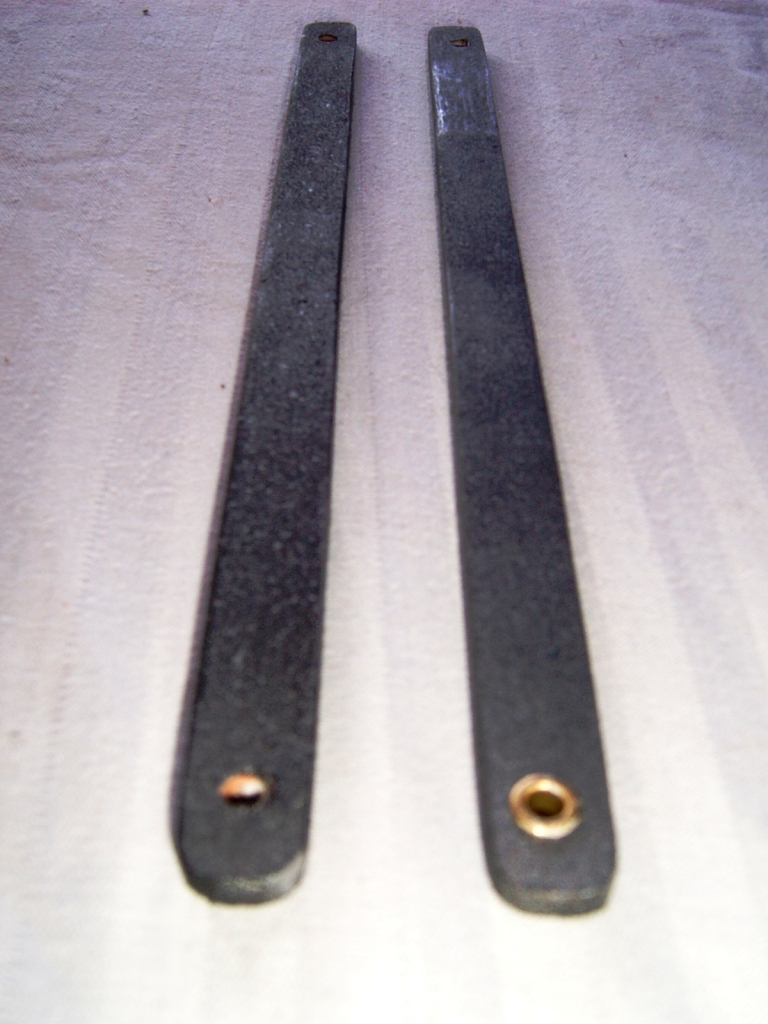

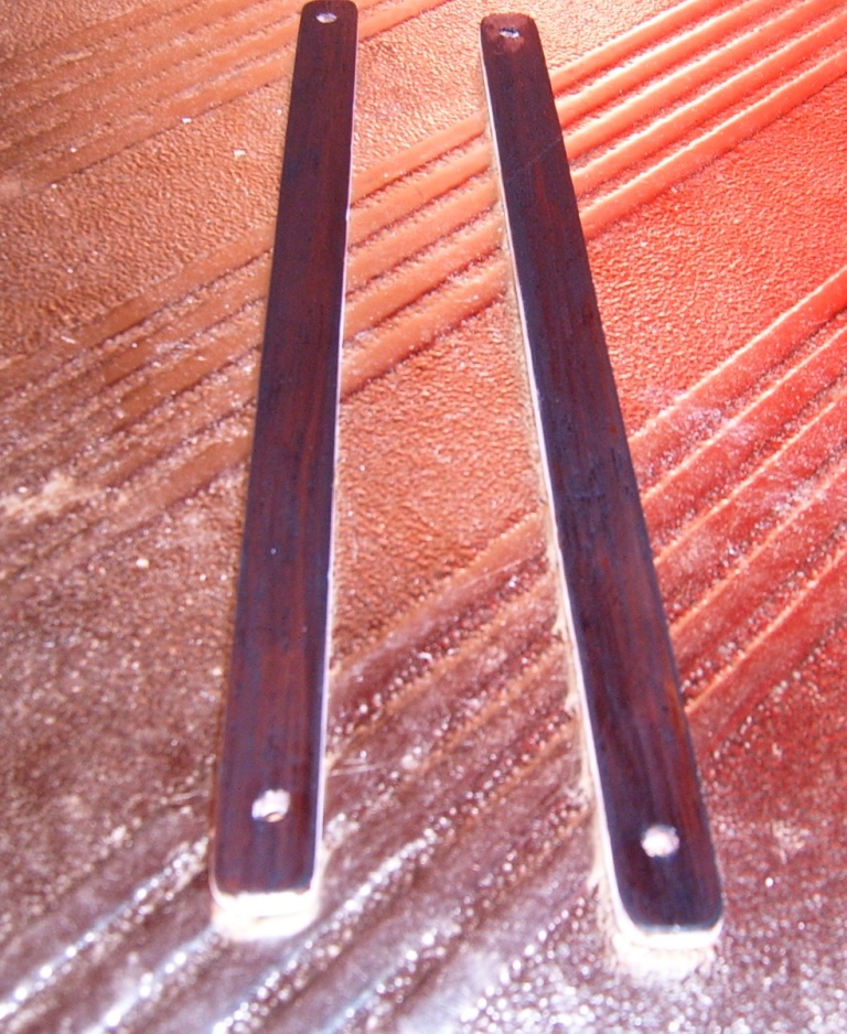

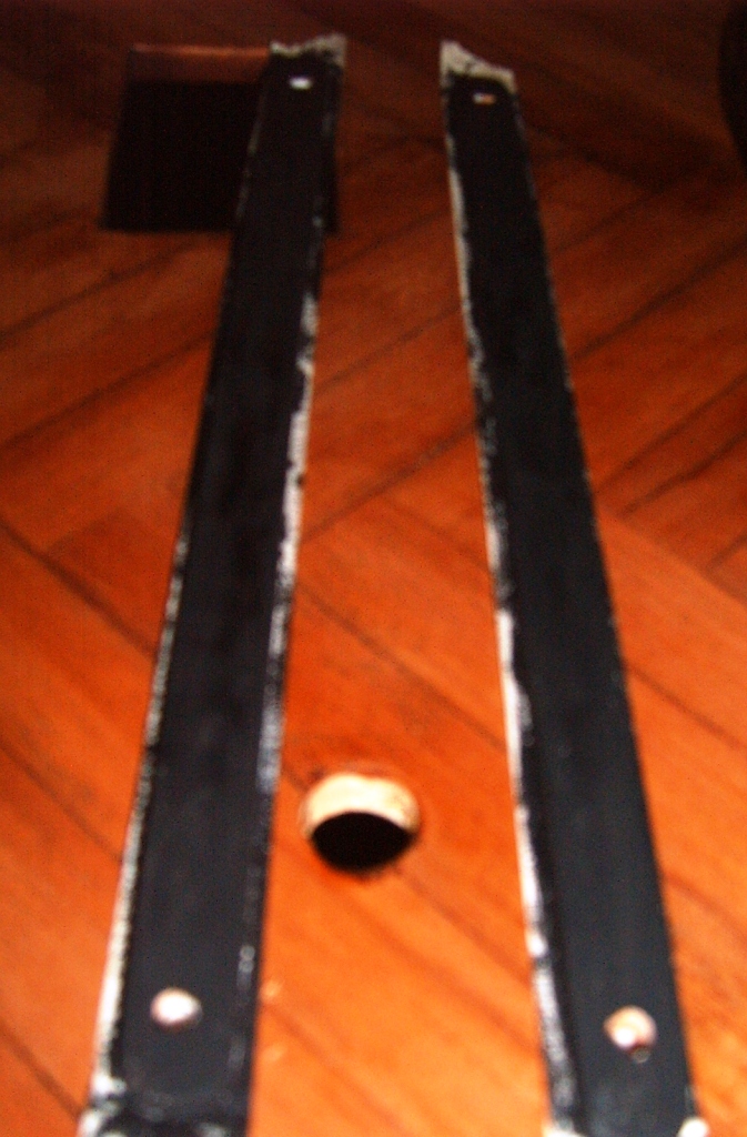

aplico pintura a las bielas, un lado envejecido y el otro lado, pintura negra mate y al secar fogueo con pintura de aluminio.
cosas de la vida, todavia no me da el mismo tono de los discos de las palas.. voy a tener que retroceder y mirar mi paso a paso para ver que hice je je je. creo que luego de foguear le aplique tinta nogal muy diluida y al secar barniz marino brillante. claro tengo que pulir todo el conjunto luego...
la cara interior de las bielas quedaran en tintilla envejecida.

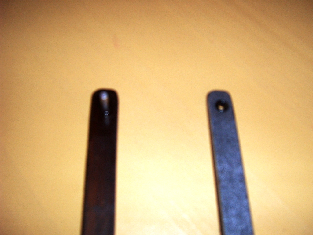

dejo secar la tinta
dejo secar la tinta
y coloco en la cara entintada cinta de enmascarar.
que me queden bien cubiertas
pinto de negro mate acrilica o en aceite. la otra parte o el lado de afuera de las respectivas bielas.
aplico dos manos de pintura.
al secar, fogueo con la pintura de aluminio.
para semejar que sean de metal.
asi se ven.
asi se ven.

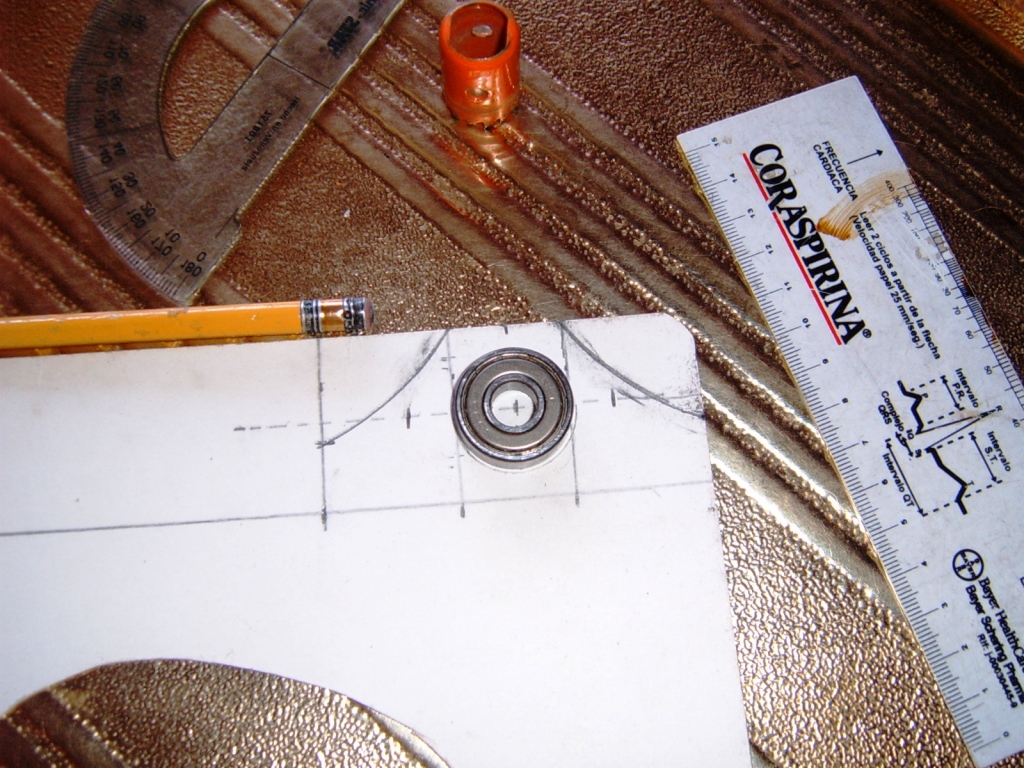

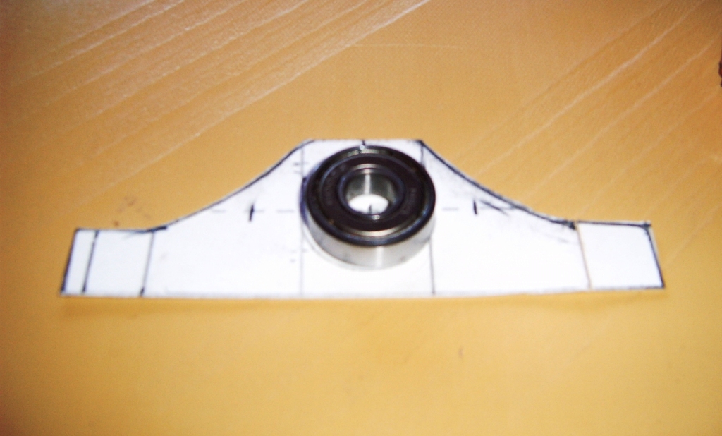

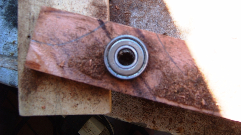

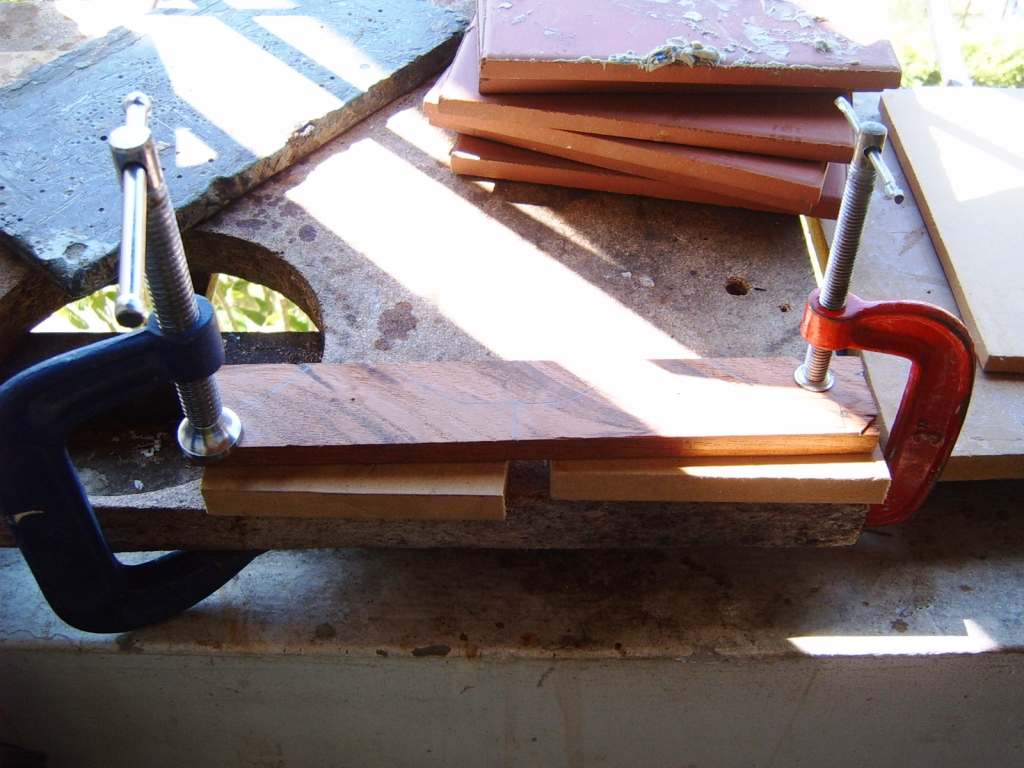

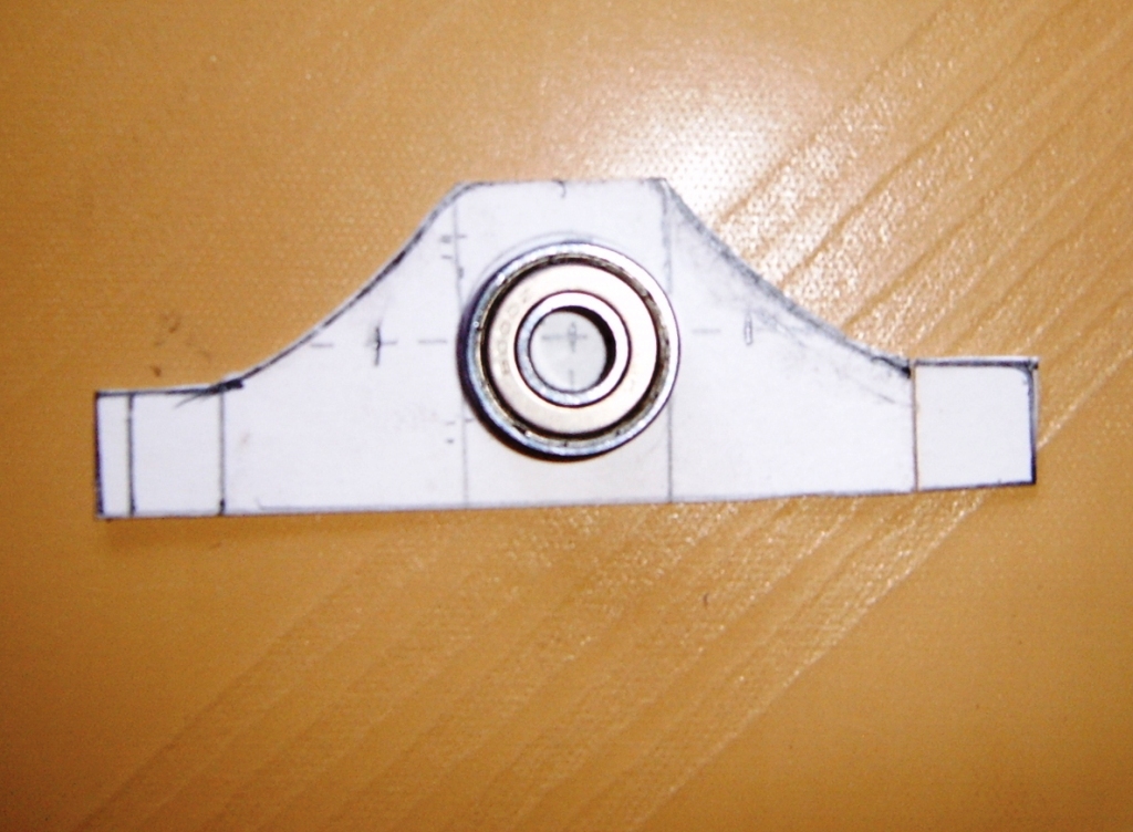

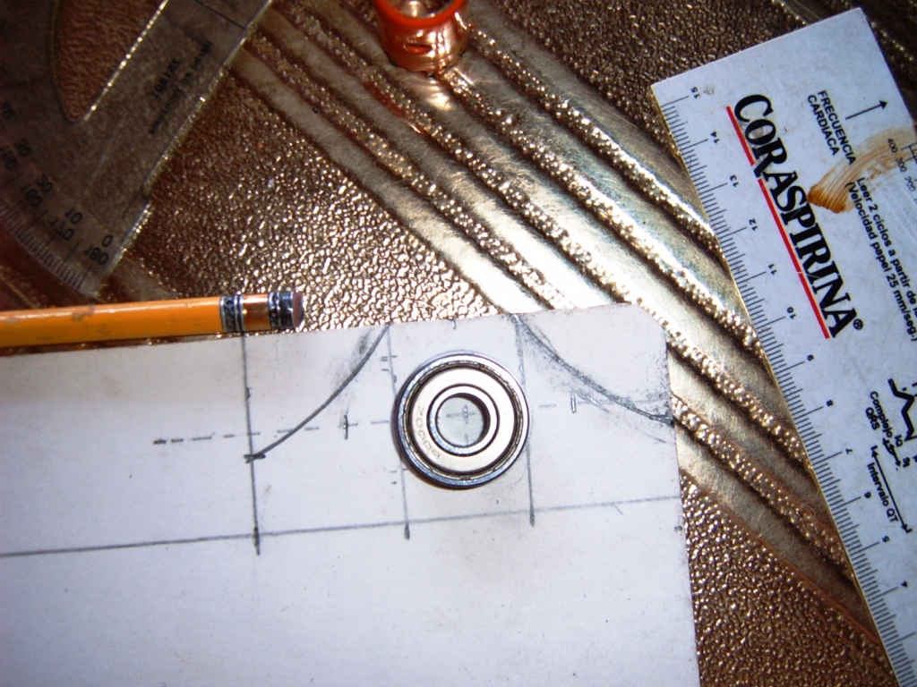

marcar base y presentancion del rosamiento (2).
marcando para cortar las bases de madera.
para colocar el rodamiento.
asi queda el molde.
asi queda el molde.

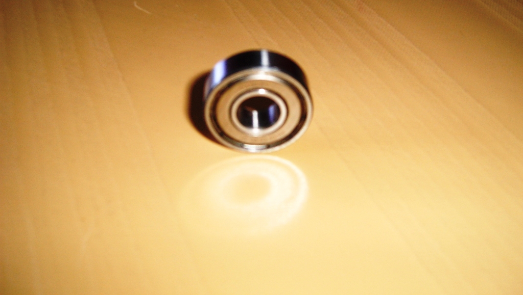

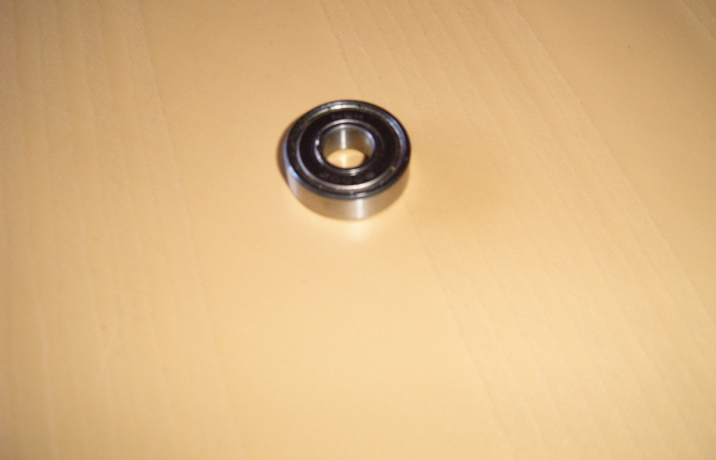

este es el rodamiento

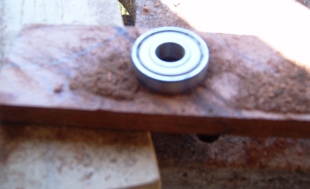

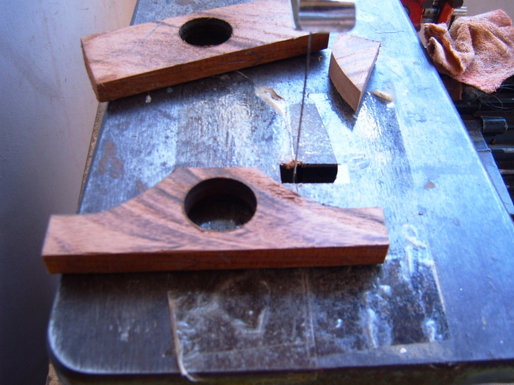

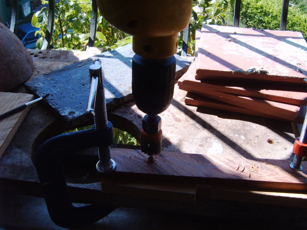

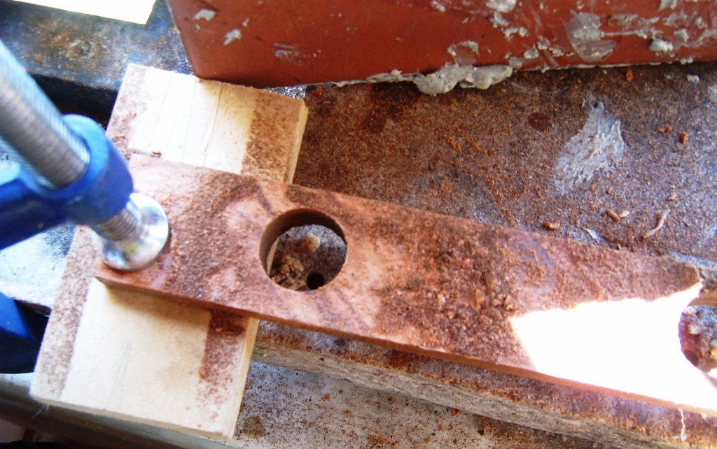

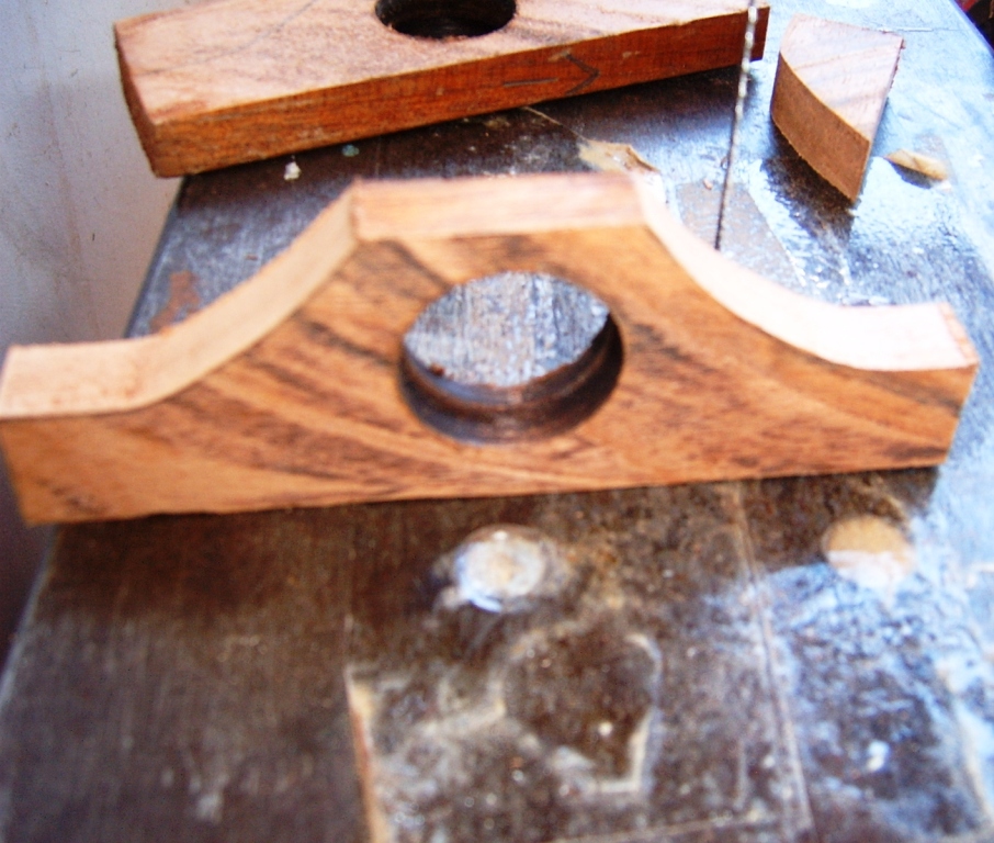

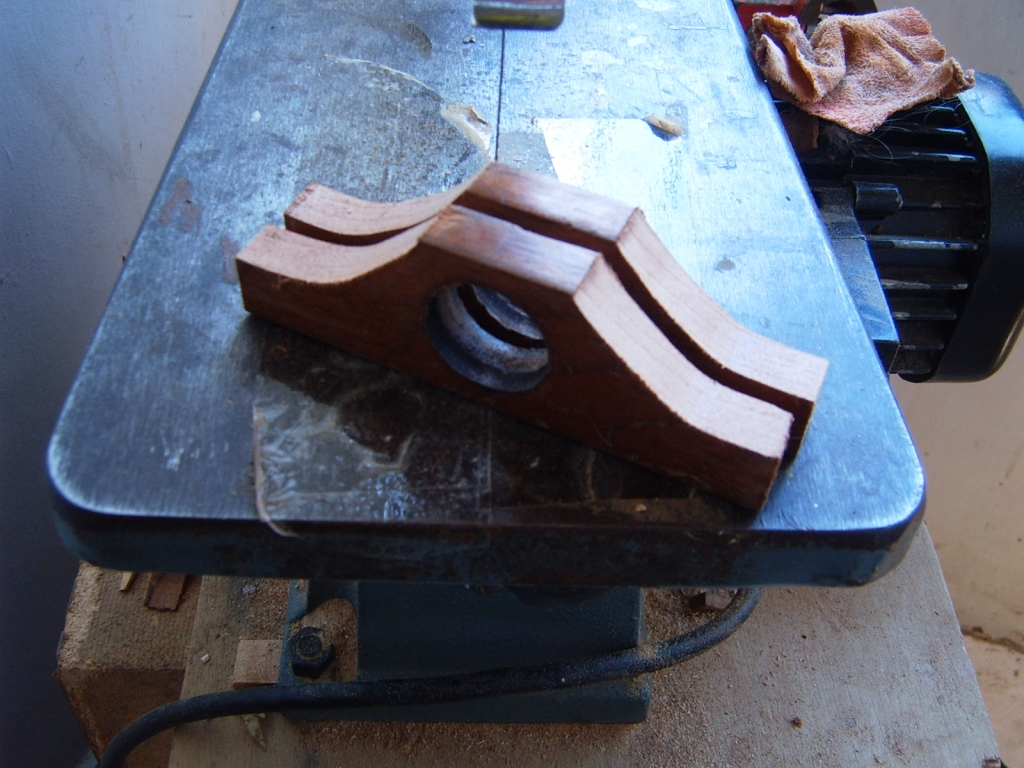

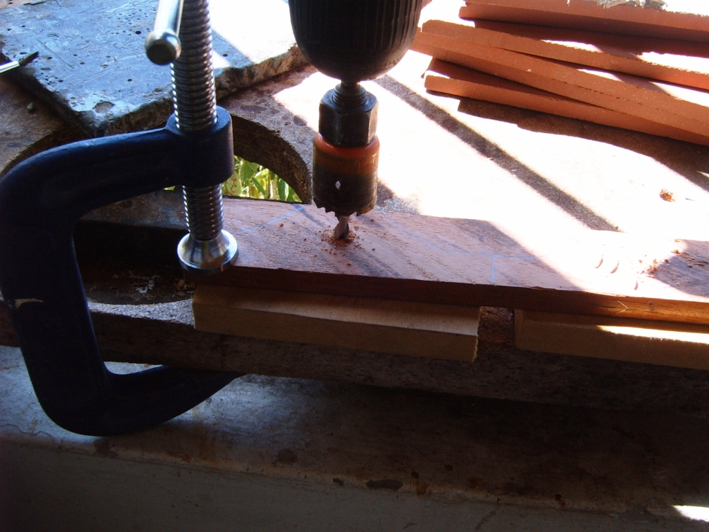

marco las bases y corto. no tenia la tablita especial de madera y baje de reciclador y encontre que acababan de votar un mueble antoguo de muy buena madera y de hay saque la tabla, como mandada a hacer....
marque el molde a la madera dos veces.

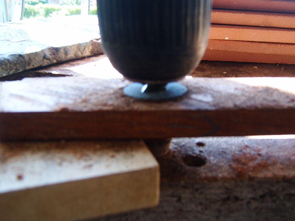

abro primero agujero central para encajar el rodamiento.
utilizo el taladro y copa.
asi quedan.
asi quedan.

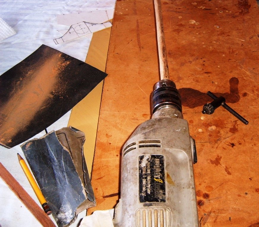

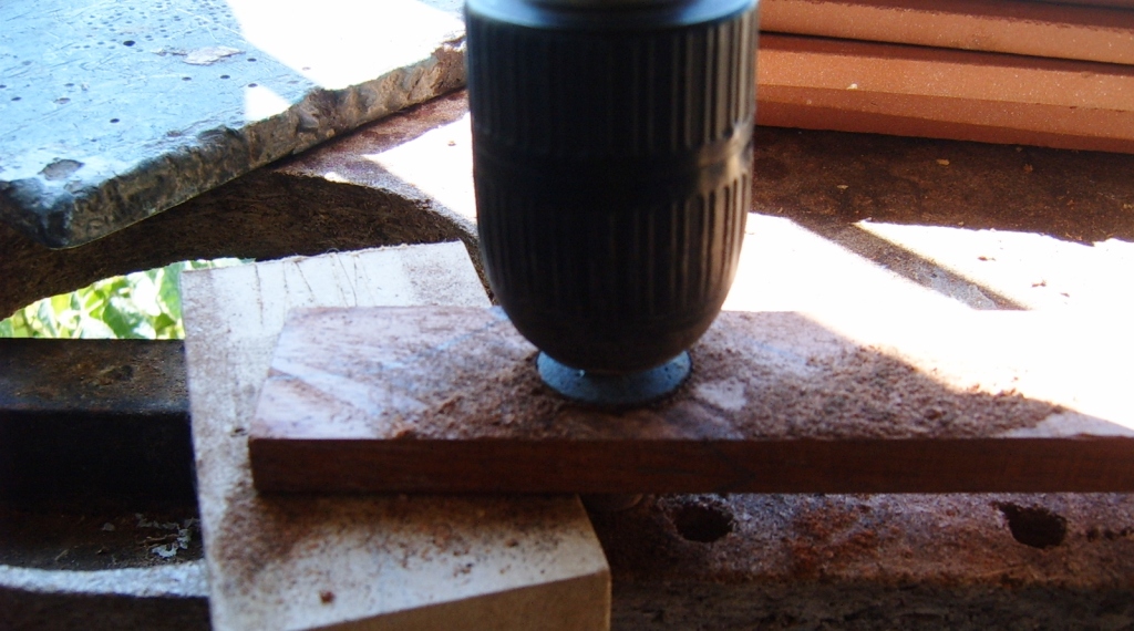

pulo con el taladro y esta lija.
ya estoy mal no recuerdo el nombre de esta lija, alguien me puede decir, le hecho cabeza y nada que me acuerdo, je je je que pena.

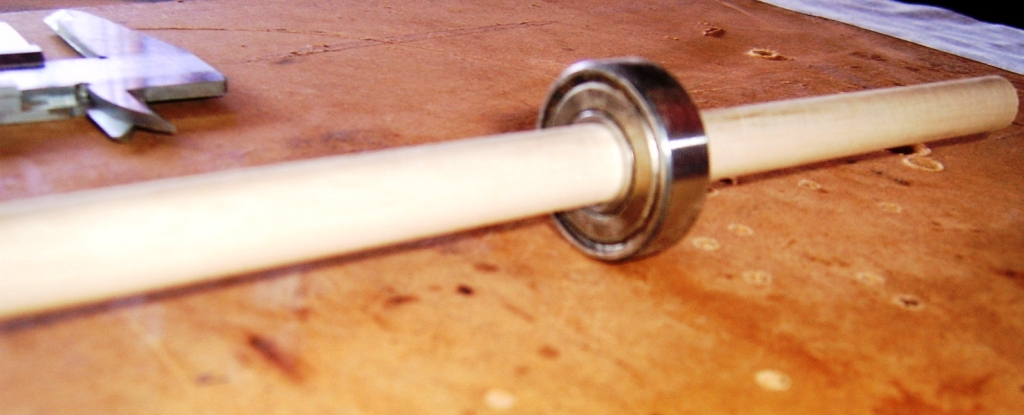

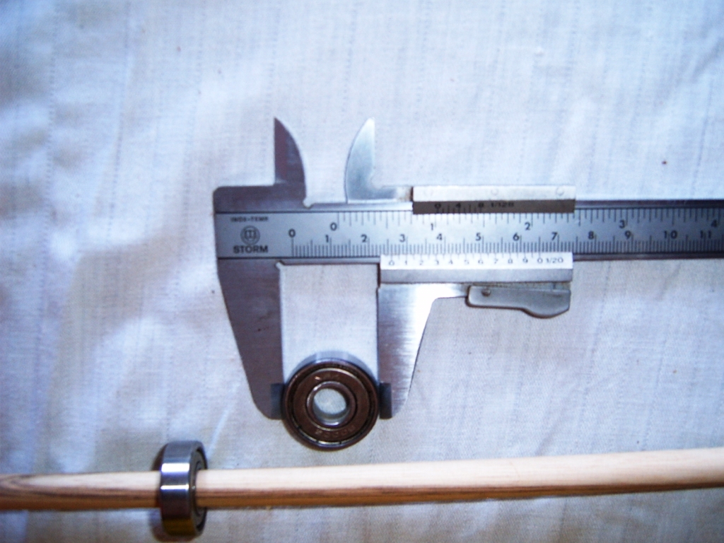

mido el rodamiento para no abrir mucho.
que entre ajustado.
que entre ajustado.
corto.
corto.
tengo el juego de base.

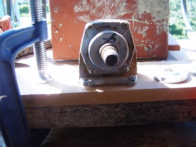

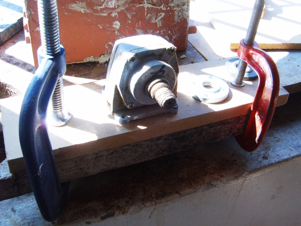

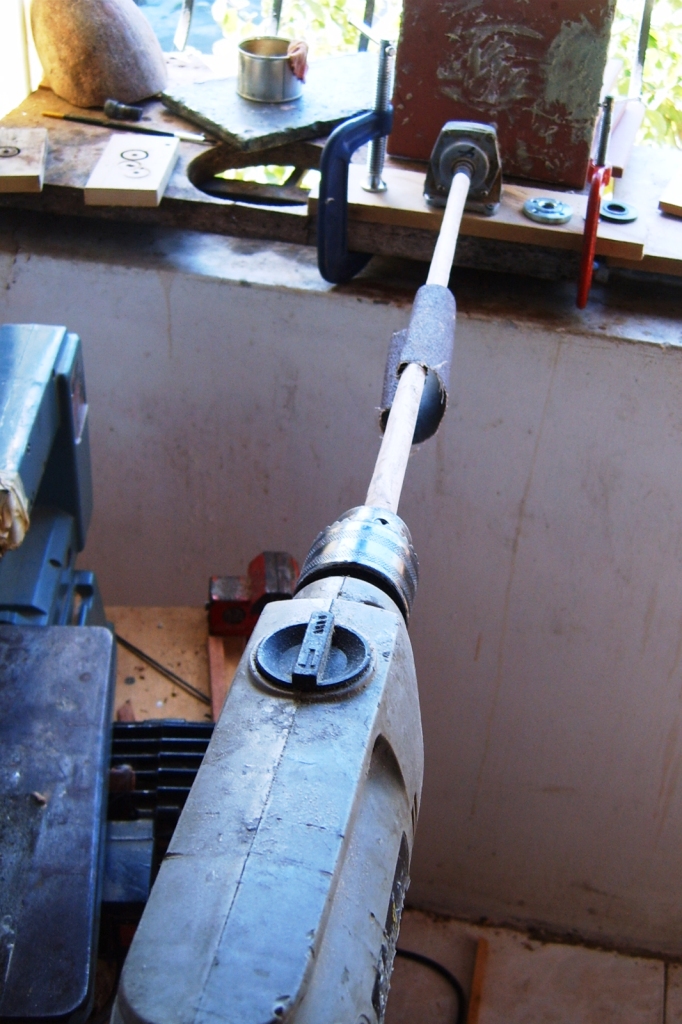

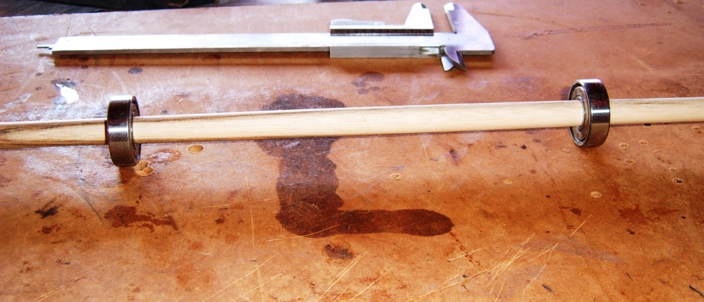

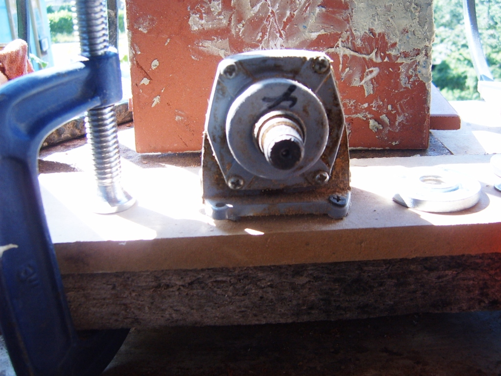

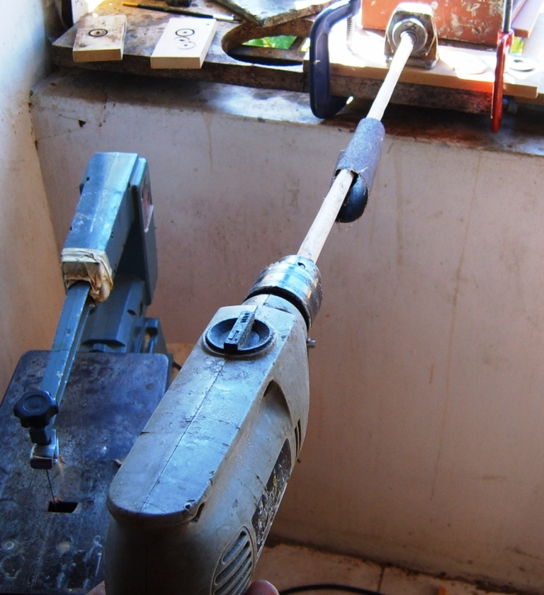

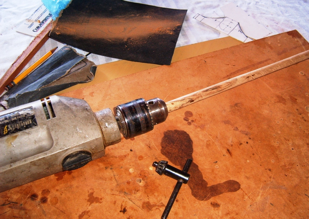

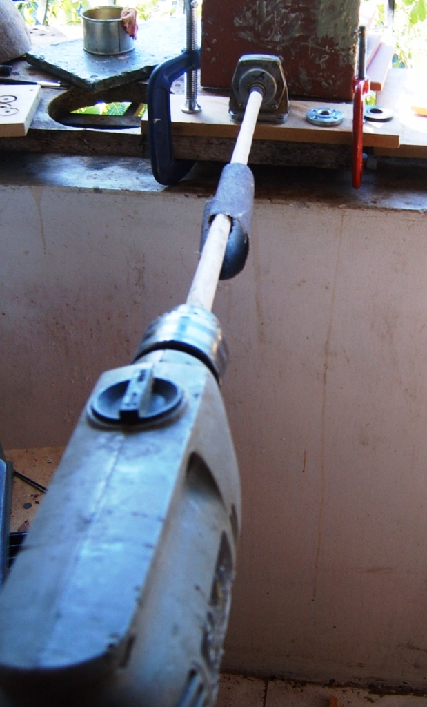

como dijo AXEL_WELLER, tratemos de hacer todo lo que podamos para no precindir muchos de los demas; asi que desempolve mi torno casero para hacer el eje de la parte delantera que ira conectado al motor.
saque mi torno, el cabezote de una pulidora de mano dañana (china), nueva duro 10 min funcionando y se daño.
en el orificio central meto el clavito
taladro viejito ya para eso no mas
armado el torno.
armado el torno.
lija 80
lija 80

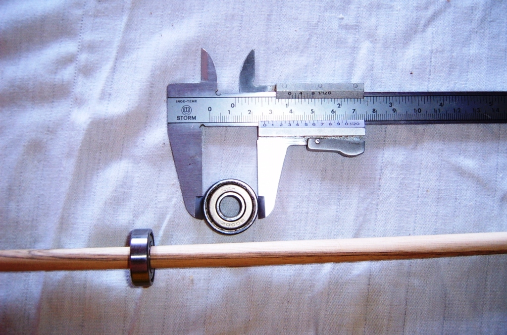

y a rebajar el eje para darle el diametro adecuado.

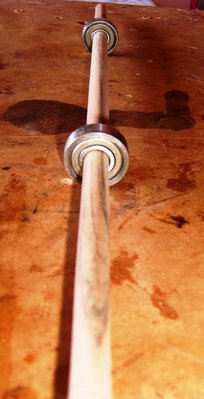

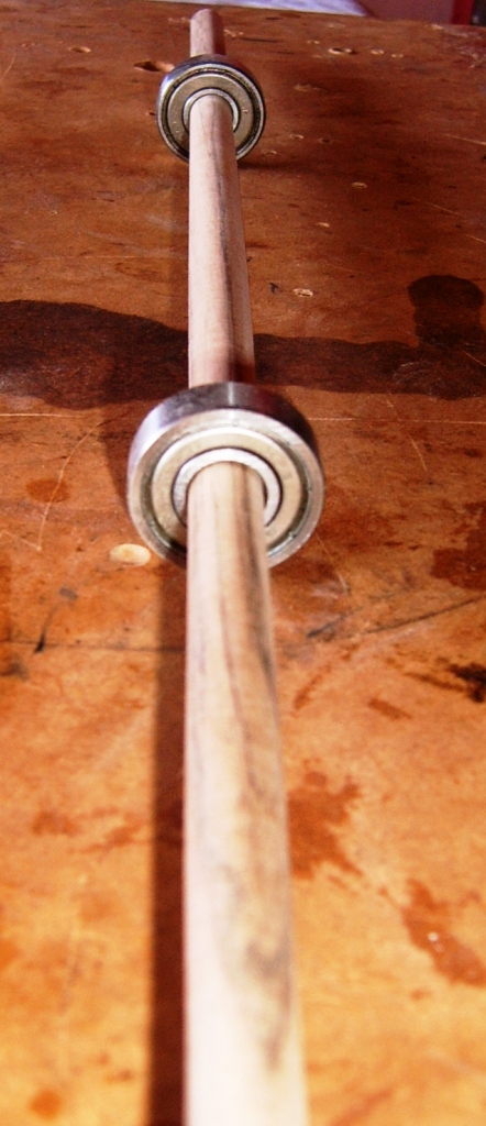

listo el eje del motor.
que queden ajustadas los rodamientos para que hagan su funcion.
falta es cortarlo al tamaño adecuado.
por si quieren saber el tamaño de este rodamiento.
hay mas pequeña las utilizadfas en licuadoras. despues que compres estas me di cuenta. para el proximo modelo.

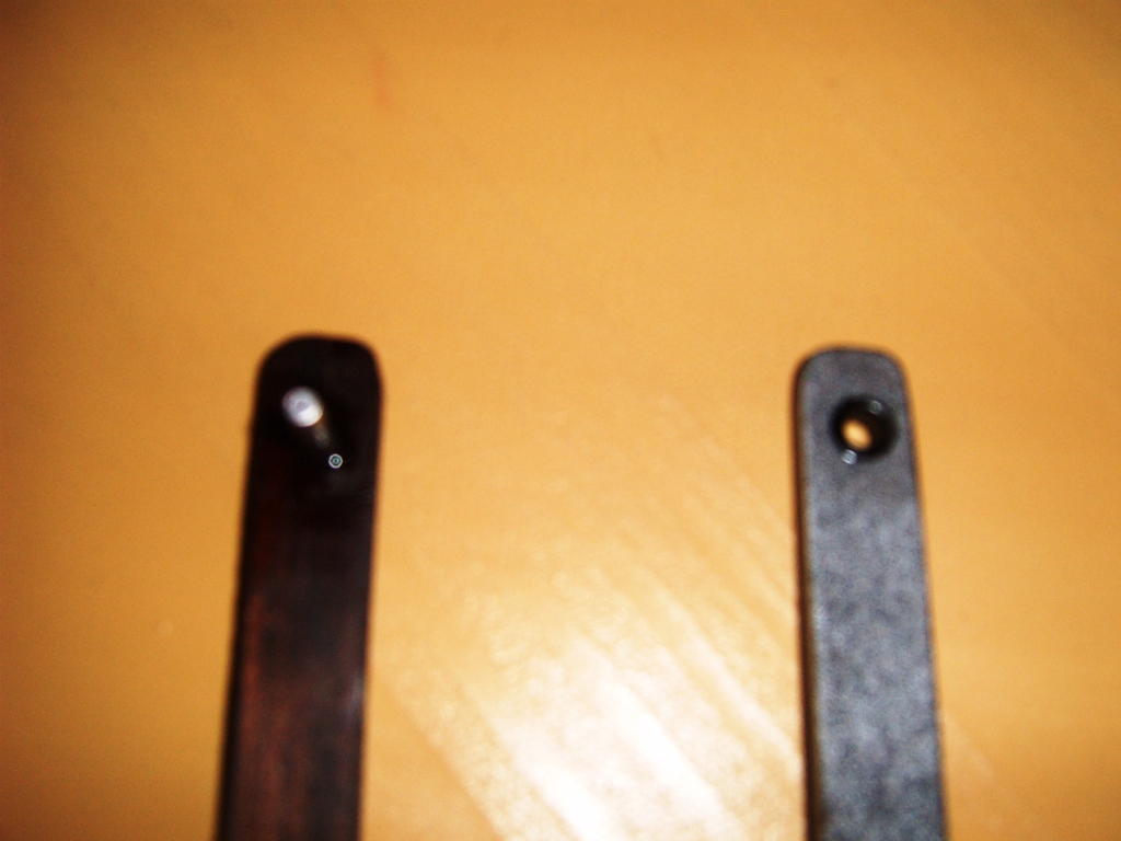

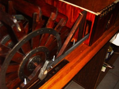

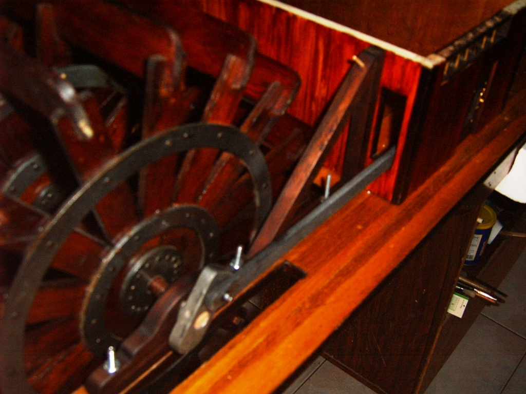

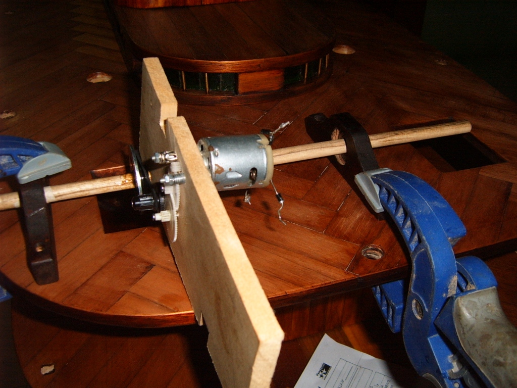

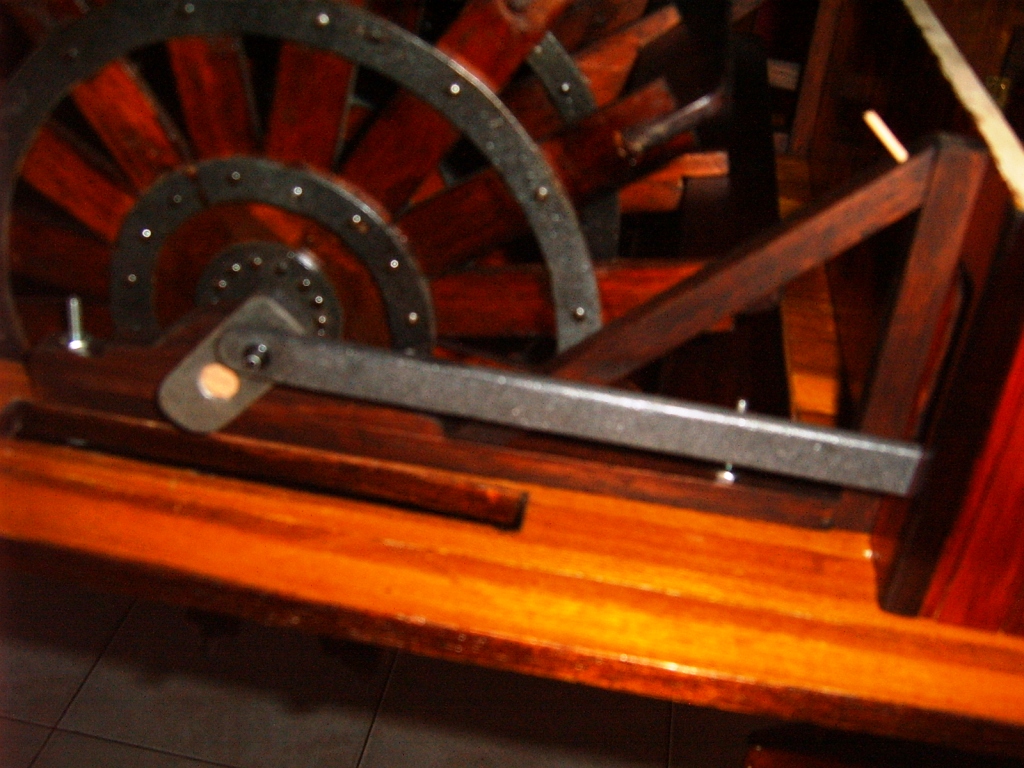

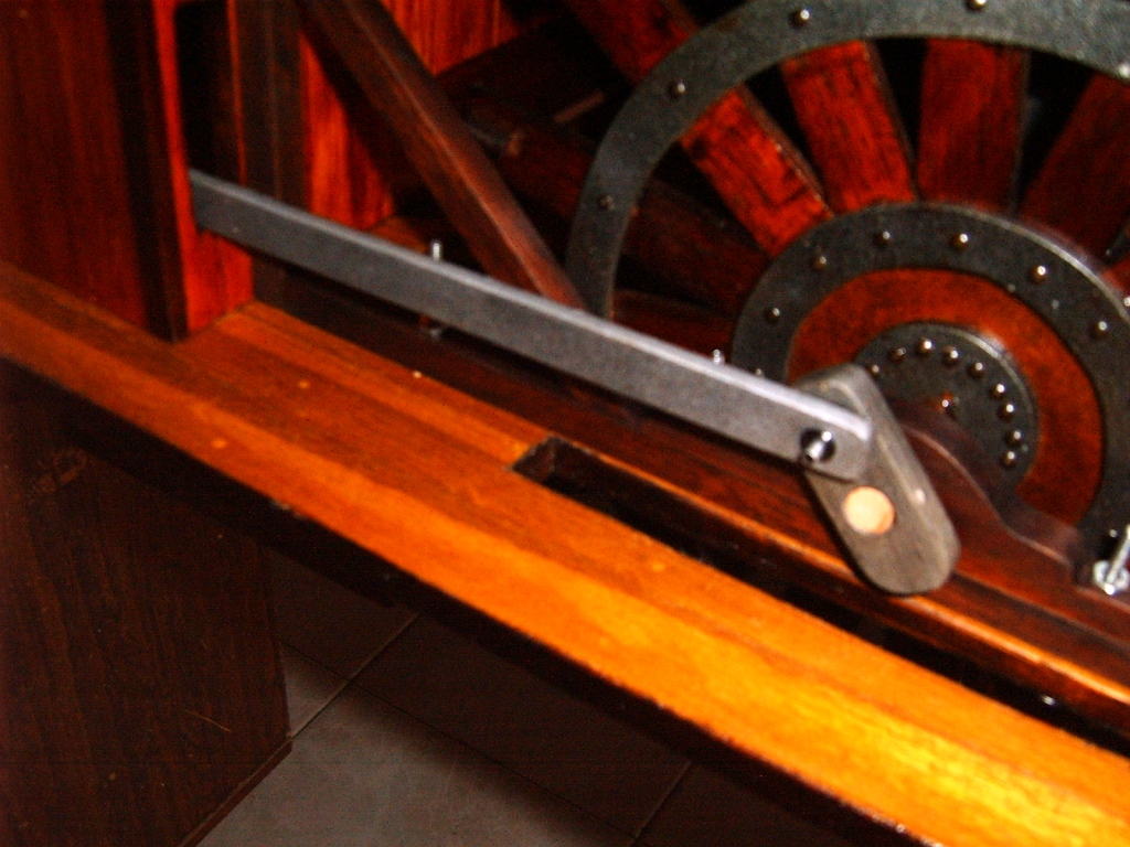

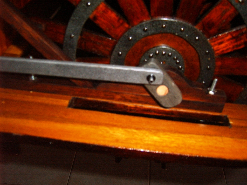

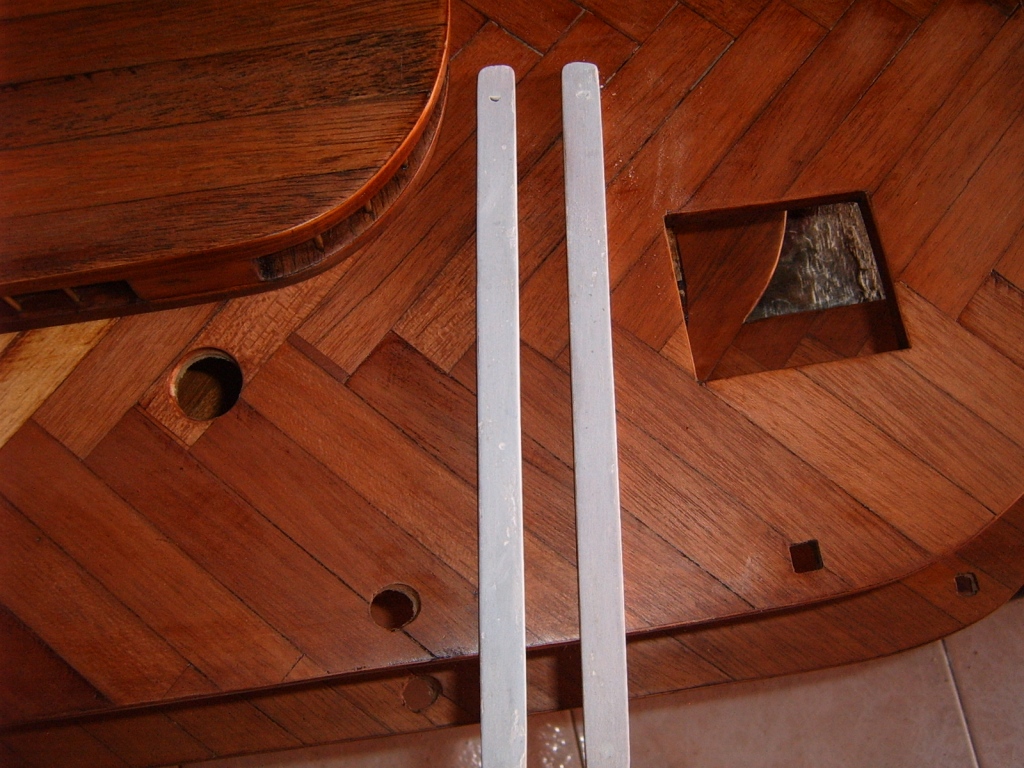

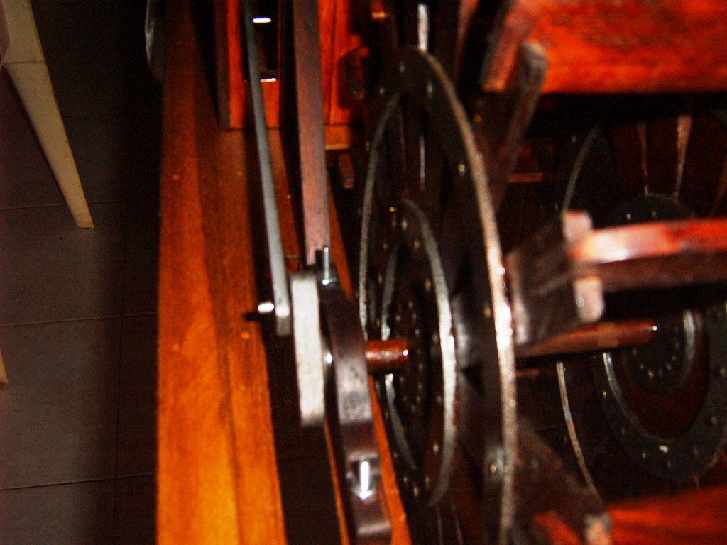

coloco pasadores a las bielas y las monto para presentarlas, como iran.
bielas largas, orificios encajan en la biela pequeña de la rueda.
y pasador para unir a la otra biela que sale del eje del motor.
aqui se ve algo mejor
montaje de las bielas

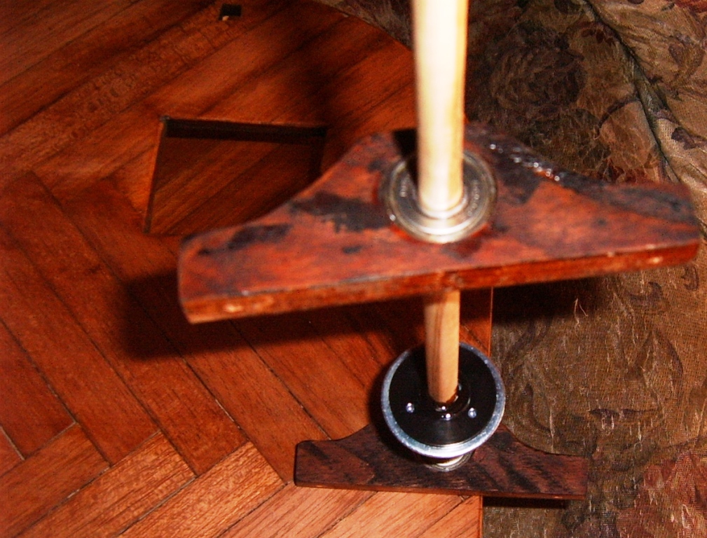

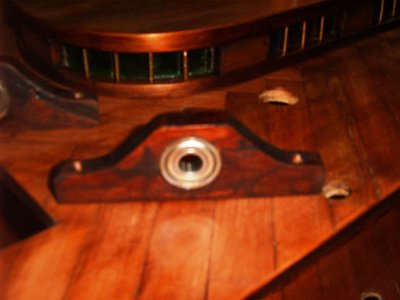

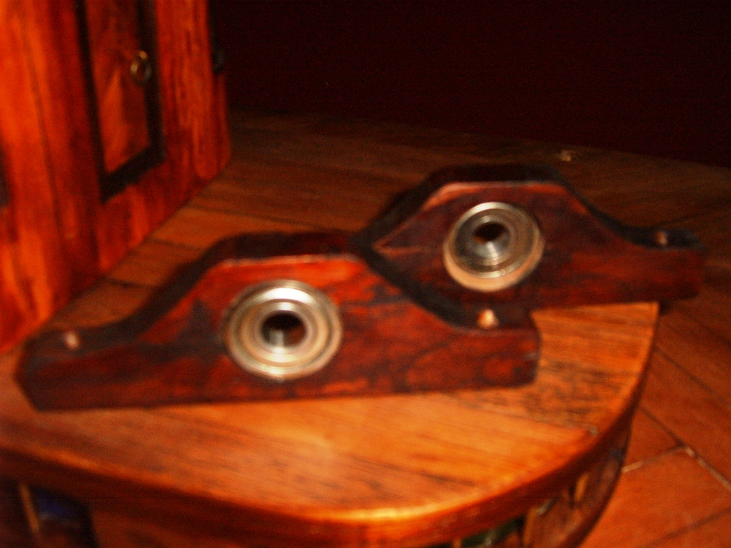

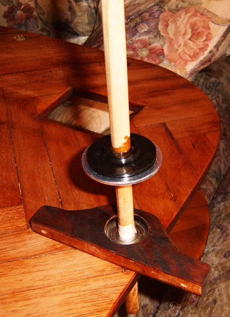

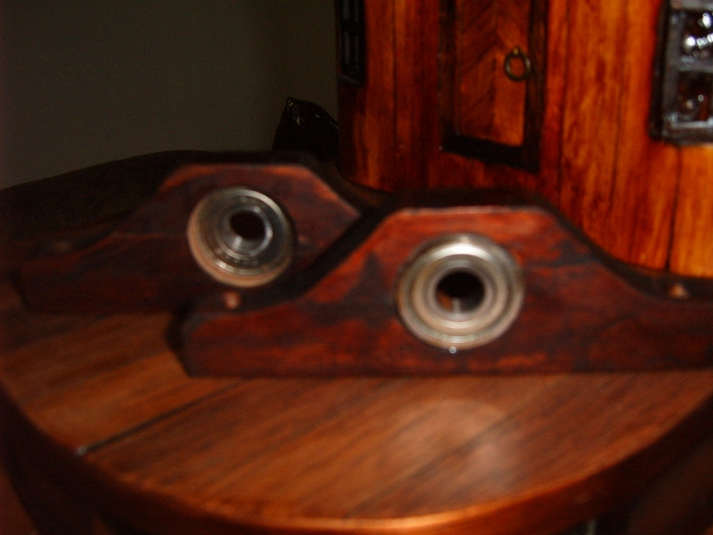

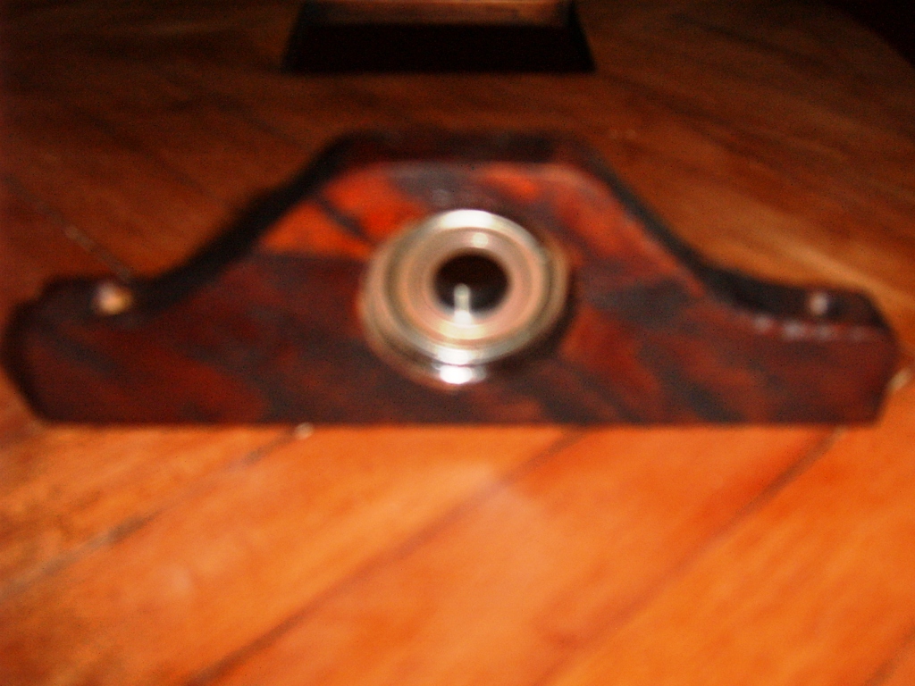

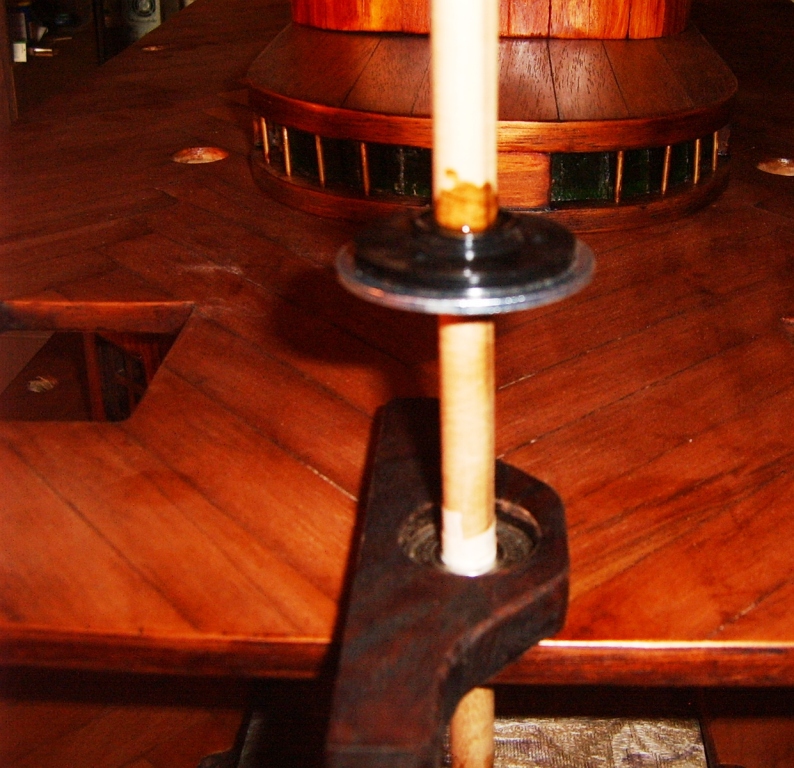

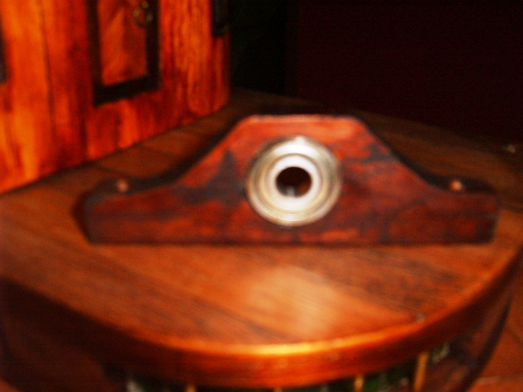

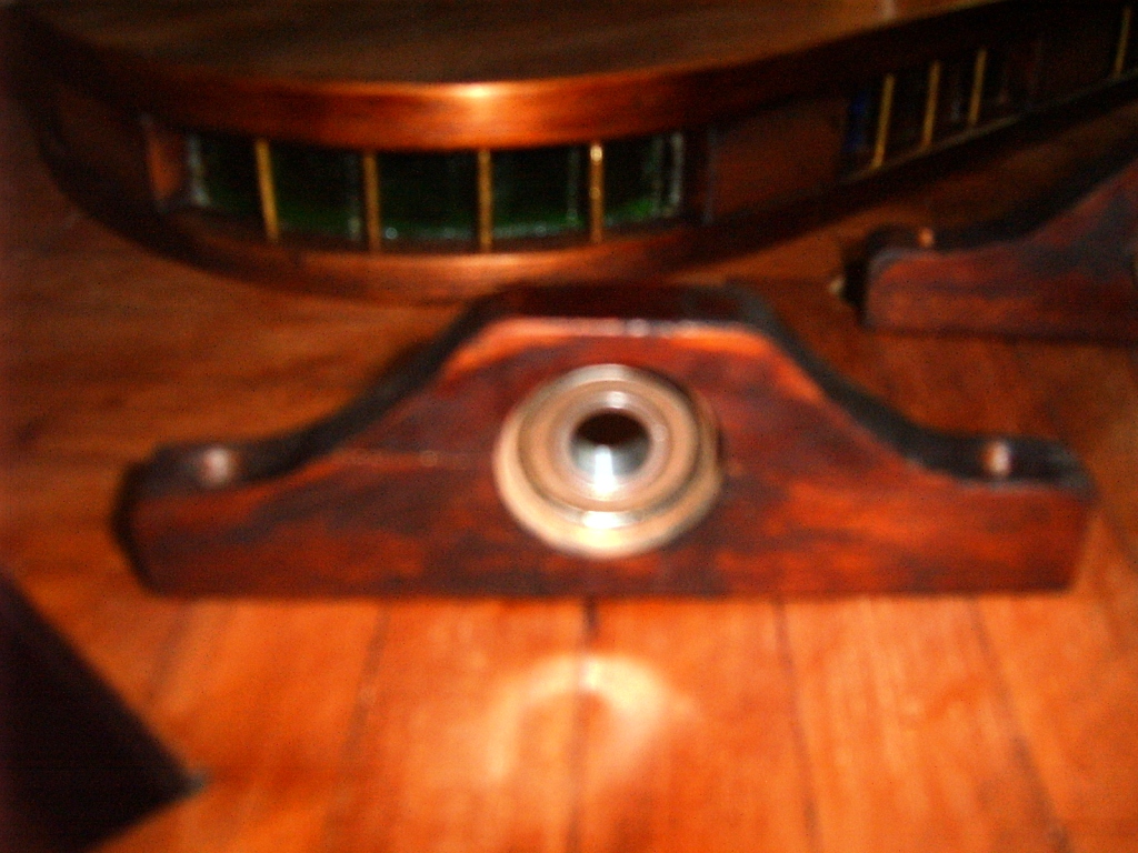

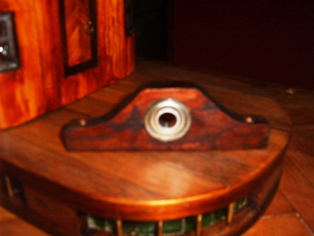

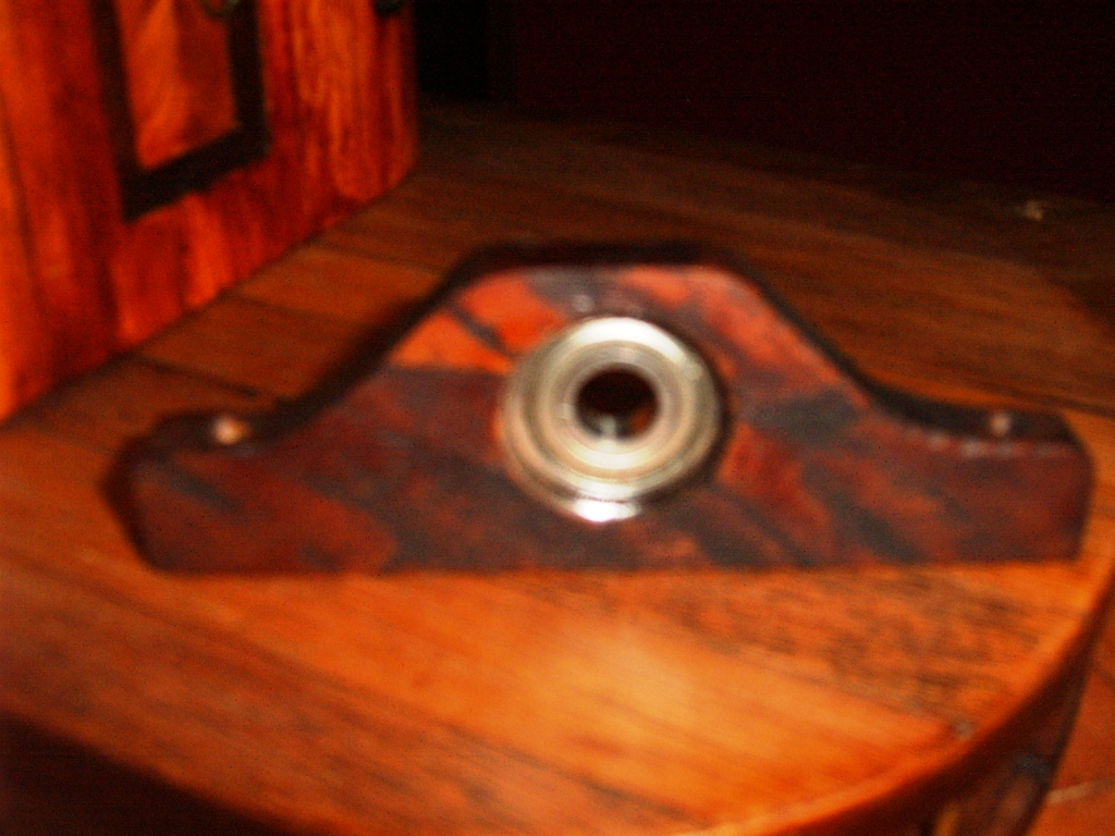

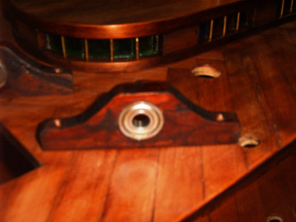

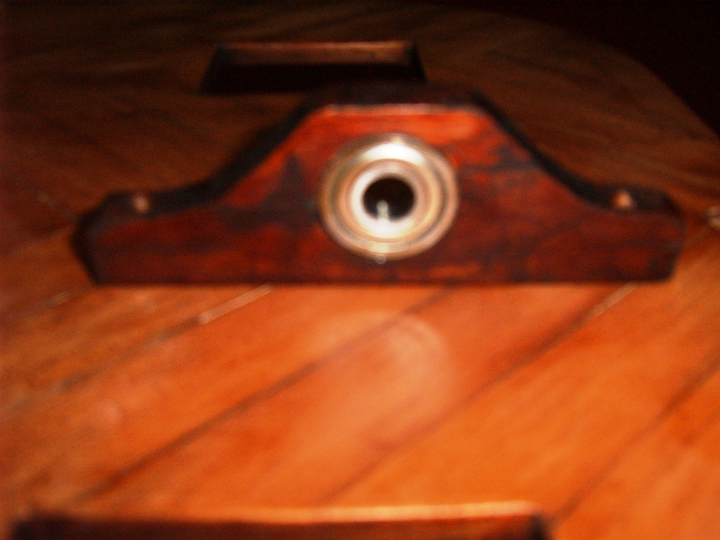

si de fotografo viviera, ya me hubiese muerto de hambre je je je :D :D :D :D ; aqui les dejo una serie de fotos bien malas, no pude sacar una buena, de como se ven los rodamientos ya colocados en la bases, con el mismo procediiento que los anteriores.

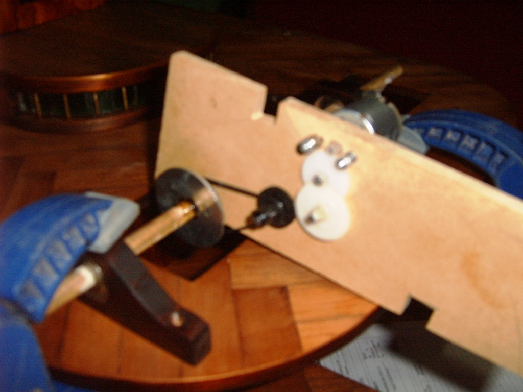

coloco al eje engranaje de correa.
es doble tiene un disco grande y uno pequeño. asi la correa se puedeo ajustar de dos formas.
prueba del eje con los rodamientos.
la proxima vez colocare un reflector para mas luz, ya que al corgarlos a youtebe, quedan mas oscuros.
AXEL, tranquilo que no me ha quedado tiempo de quitar al motor los diodos esos. pero lo hare.
