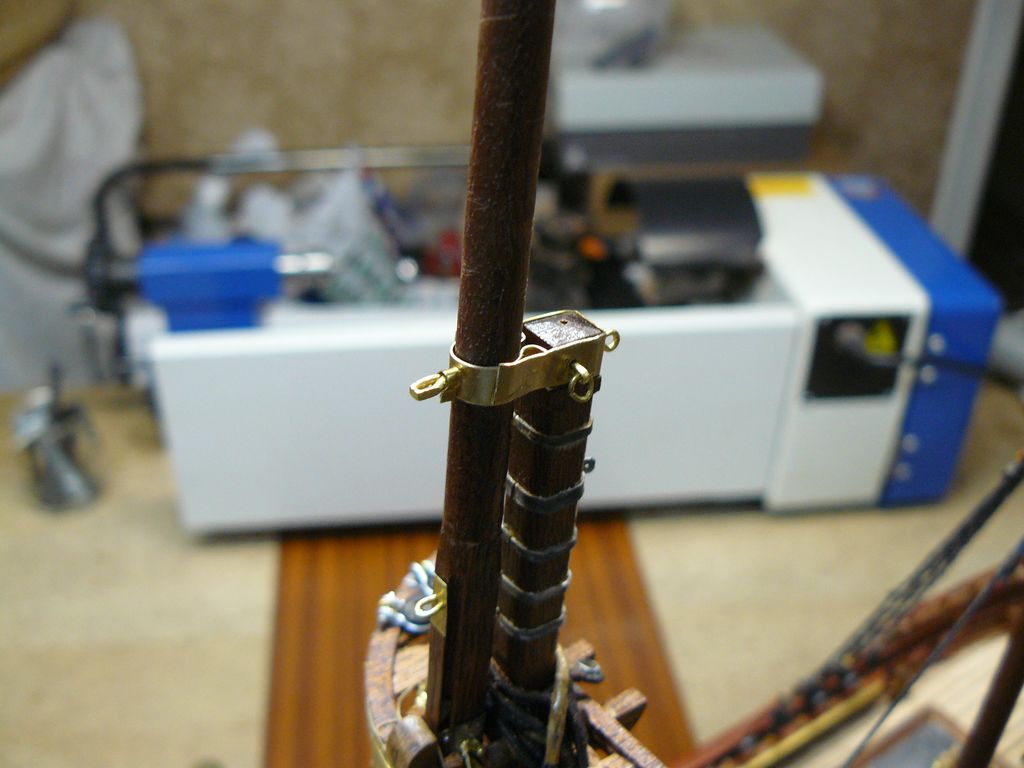

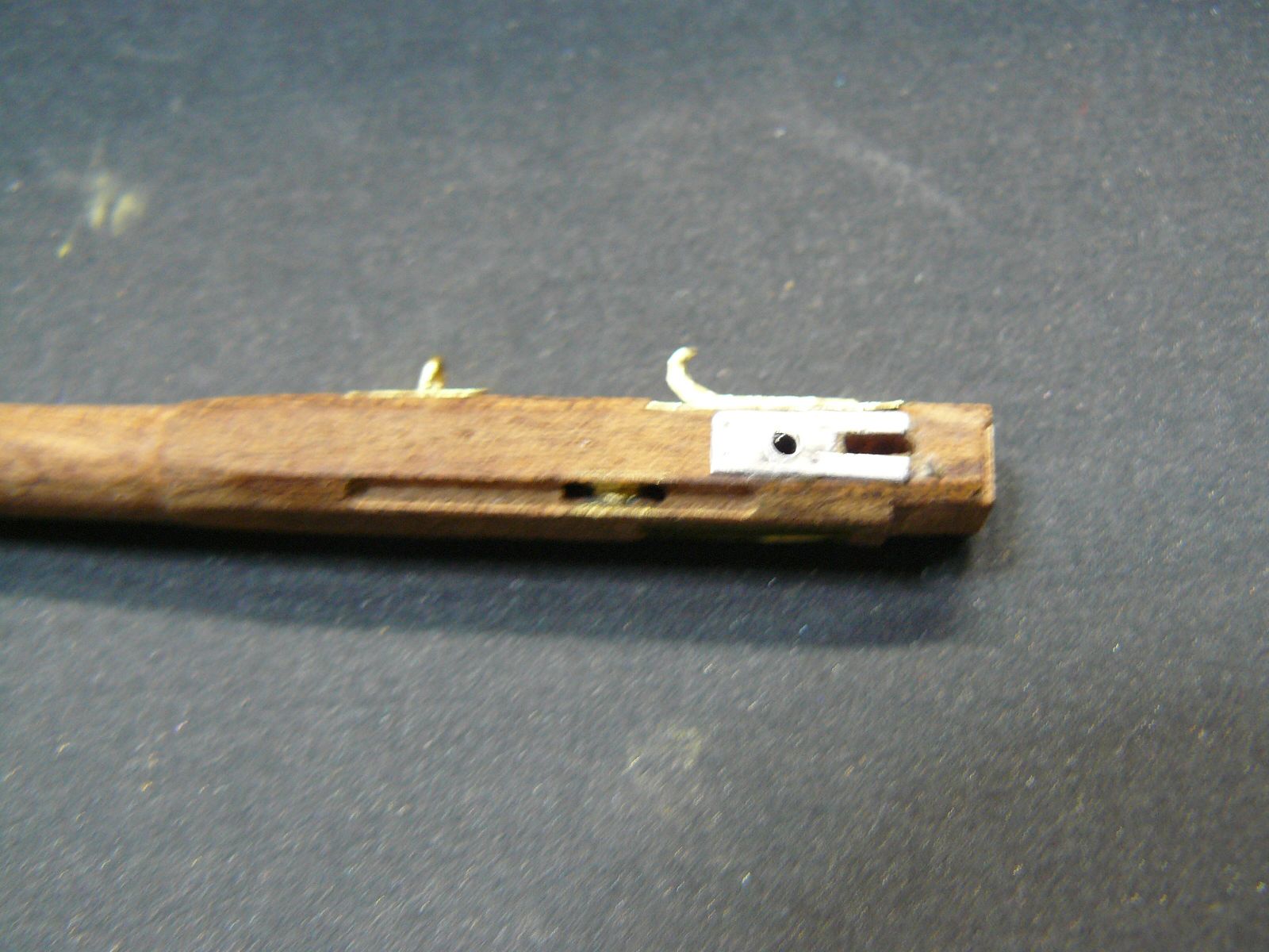

No se si lo he dicho antes, pero un detalle importante es que el ojo de la cuña debe ir protegido con una plancha de hierro

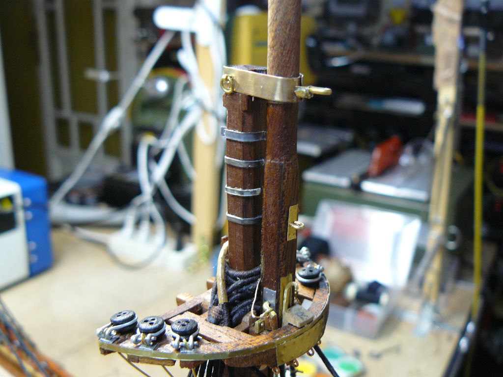

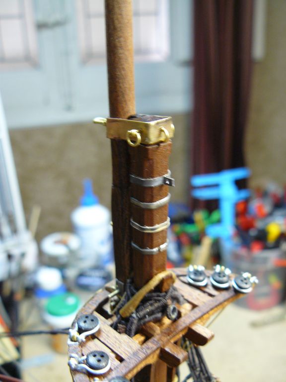

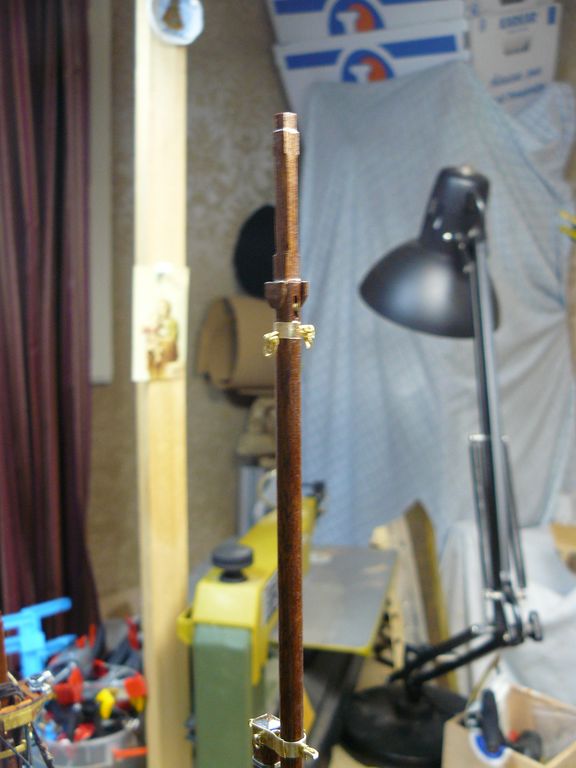

El masterlero de trinquete ya colocado en su sitio, con todos sus elementos de calzo en su sitio..
A lo tonto las dos cuñas y sus complementos de los dos ,palos principales me han llevado una semana completa de trabajo.

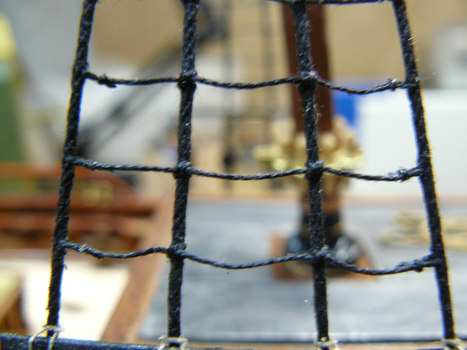

Esa caída la tiene, las fotos generales engañan mucho en ese sentido. Te pongo una foto de detalle donde se aprecia mejor.elpatron escribió:cuendo se hace un flechaste , no tiene que estr tan tirante , si no que demuestre , un poco de hundimiento como marcando las pisadas yo creo que es asi , igualmente el sistema es bueno
EL problema de la tensión del flechaste es muy delicado pues si los tensas mucho queda mal pero si los tensas pocos queda peor.
De todas formas creo que, estétciamente, en los modelos quedan la tablas mejor tendiento a tensas que a flojas. El límite lo marca el que no deformen la línea de los obenques

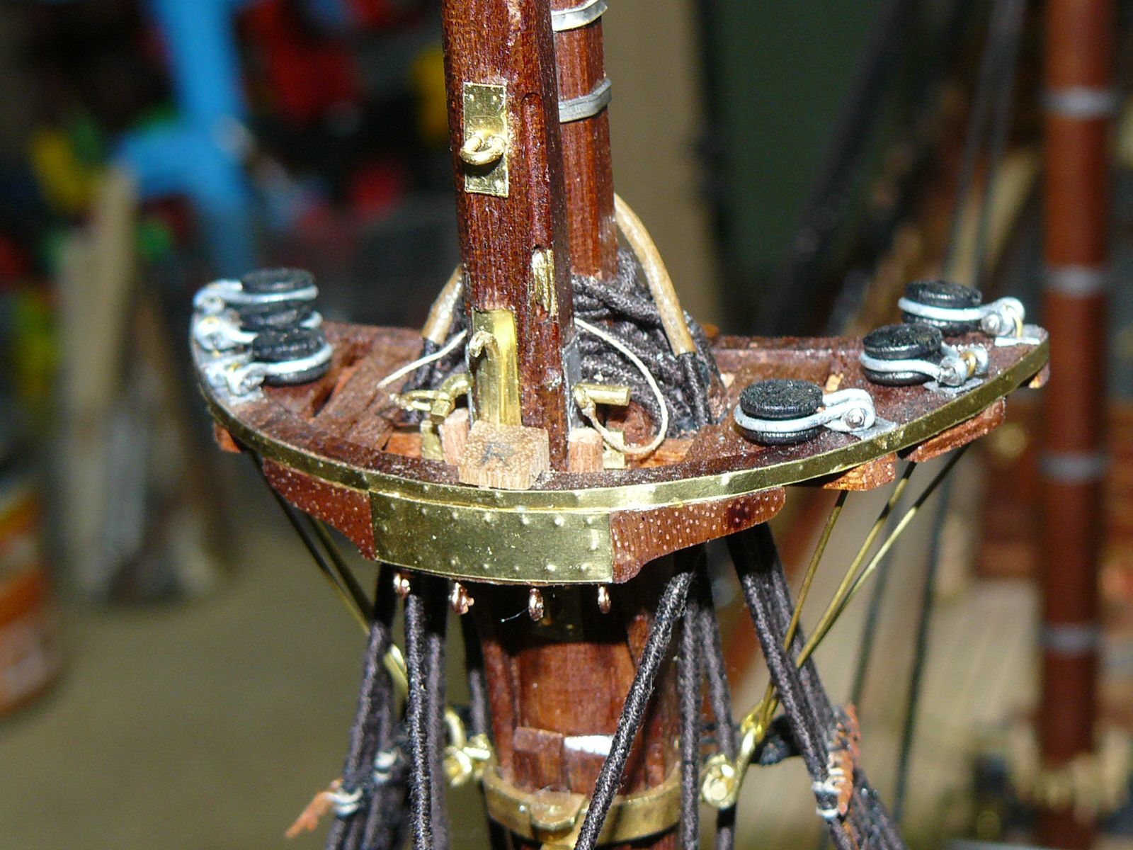

Los tamboretes son metálicos. Uno de ellos está soldado y para el otro he usado pegamento (ciano). A estas escalas y para este tipo de barcos casi me inclino por el pegamento

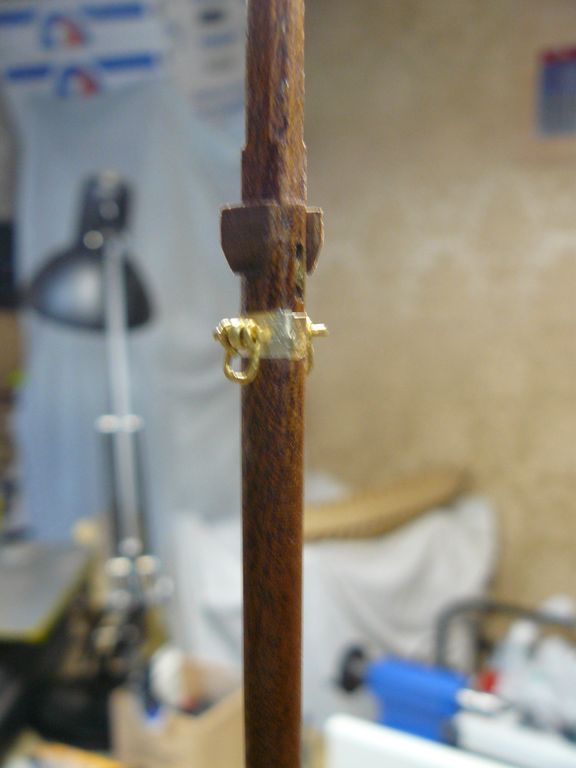

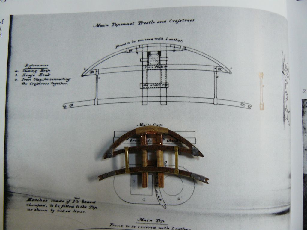

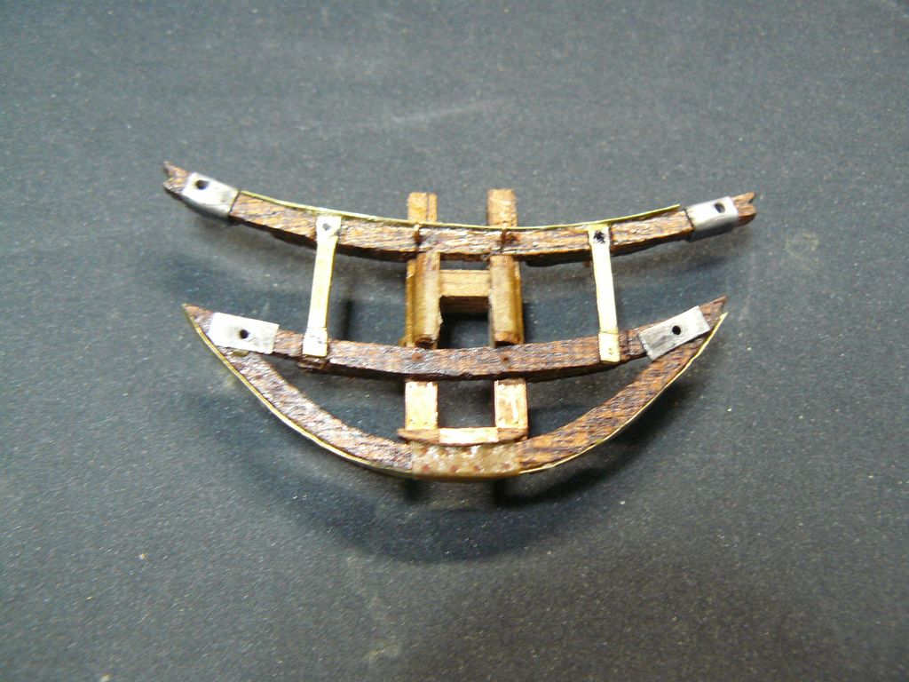

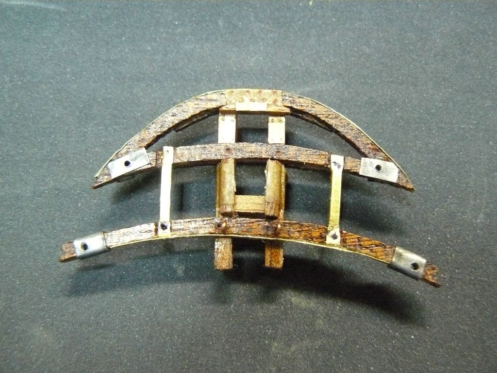

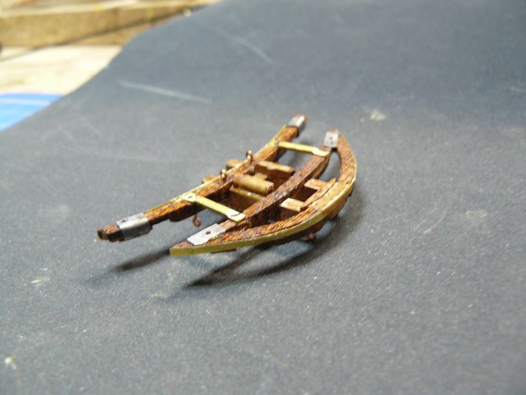

La cruceta del mastelero de trinquete ya está lista. Para esta pieza me he desviado de la del plano y he hecho un moderlo habitual en el XIX la cual describe el Lees y además reproduce un manuscrito de la época. He observado en muchas fotografias de época que este tienpo de cruceta con ligeras variaciones era muy habitual. La que traen los planos, si bien es factible, no me acaba de convencer.
- ramon
- Mensajes: 4532
- Ubicación: madrid
Este es el manuscrito (Symond) que he seguido para la cruceta. El tratado de Lees desarrolla este esquema

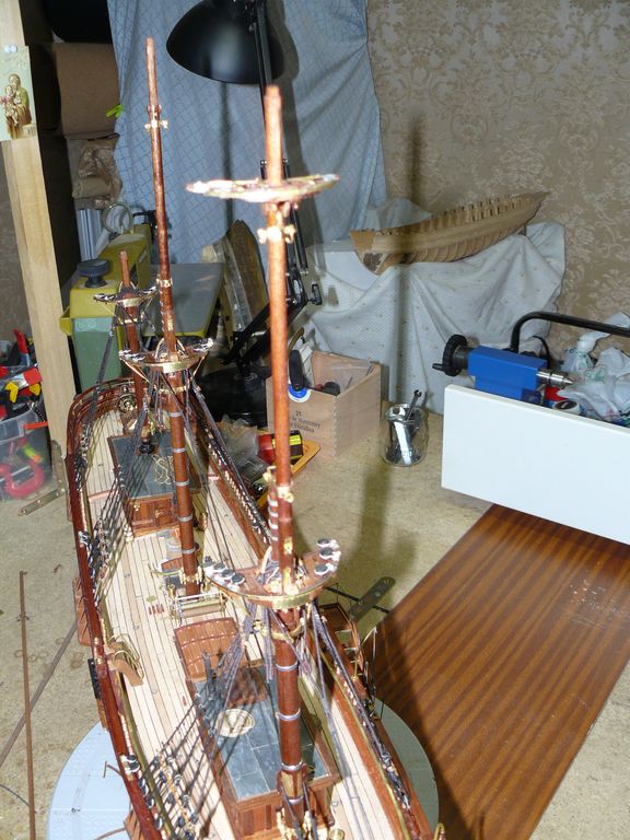

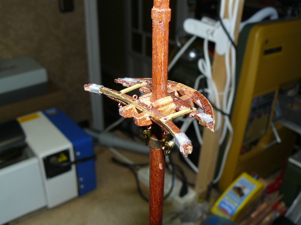

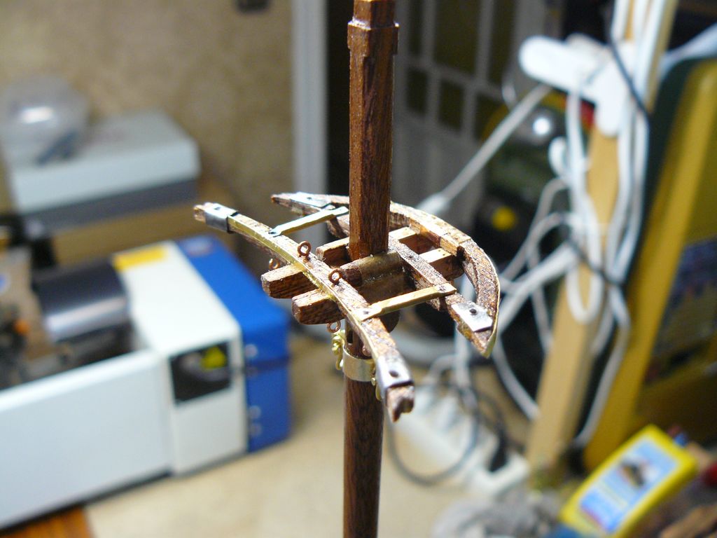

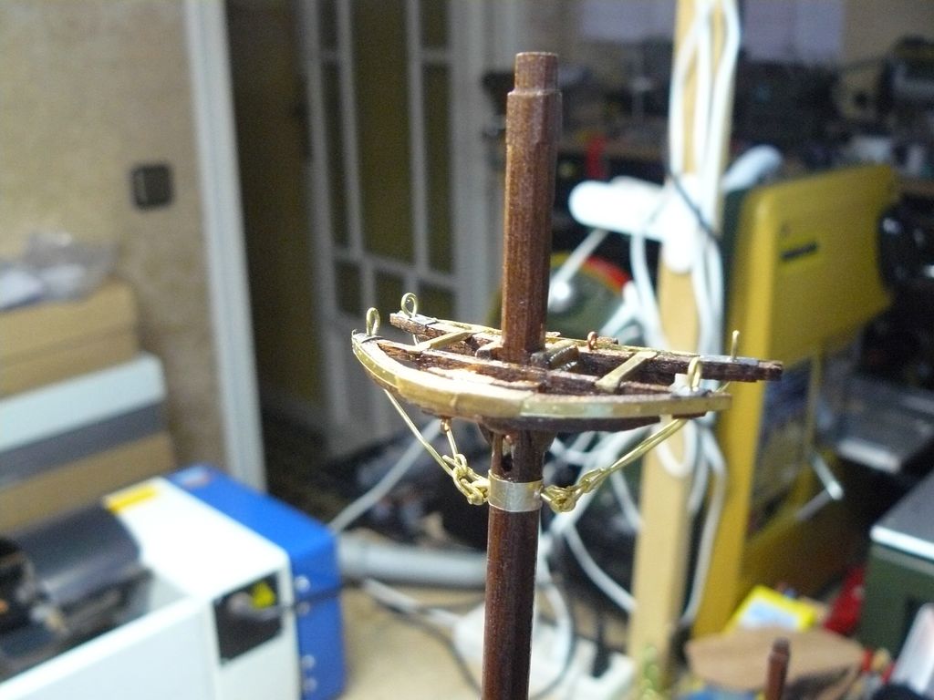

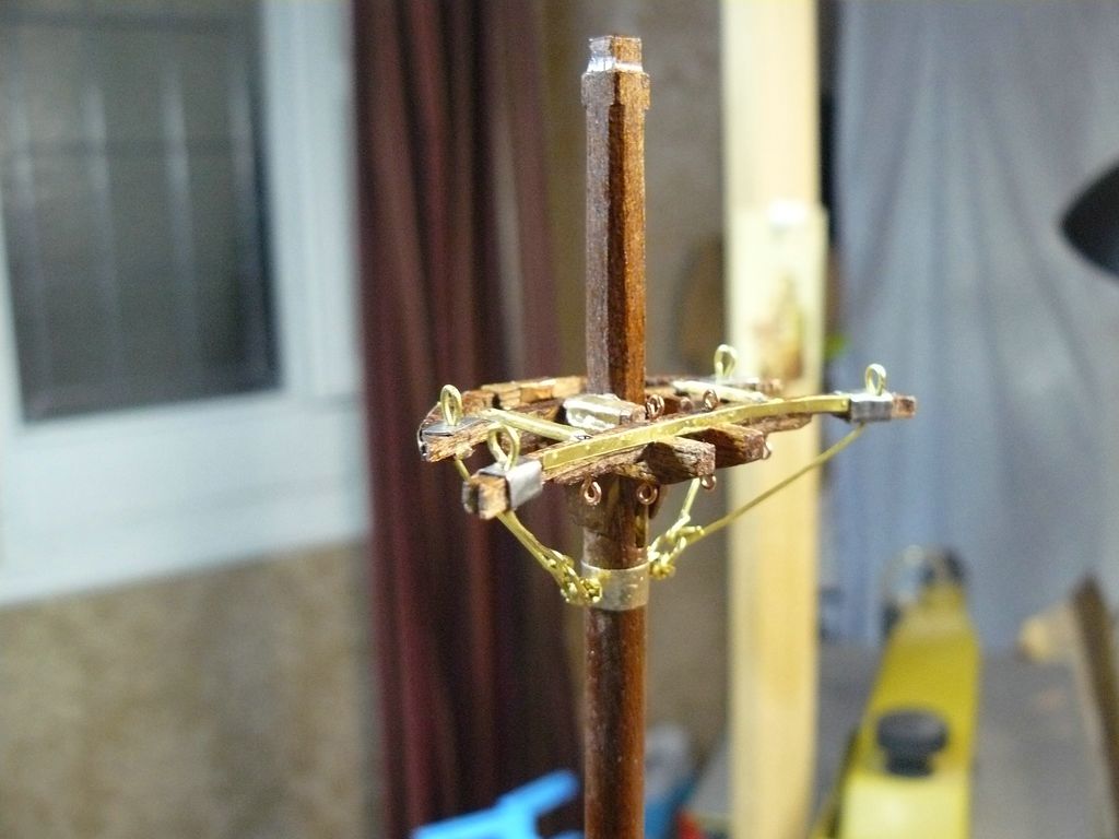

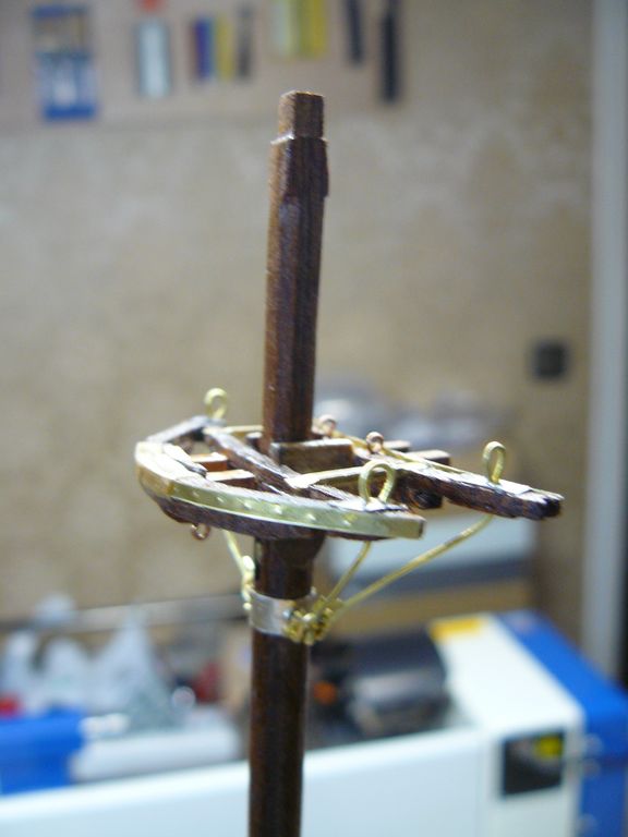

Las crucetas de mayor y trinquete ya están colocadas definitivamente en su sitio.
Le añado las arraigadas para los obenquillos de los mastelerillos. Éstos, ya lo veremos, no llevan ya vigotas sino que se tesan con unas brazadas
