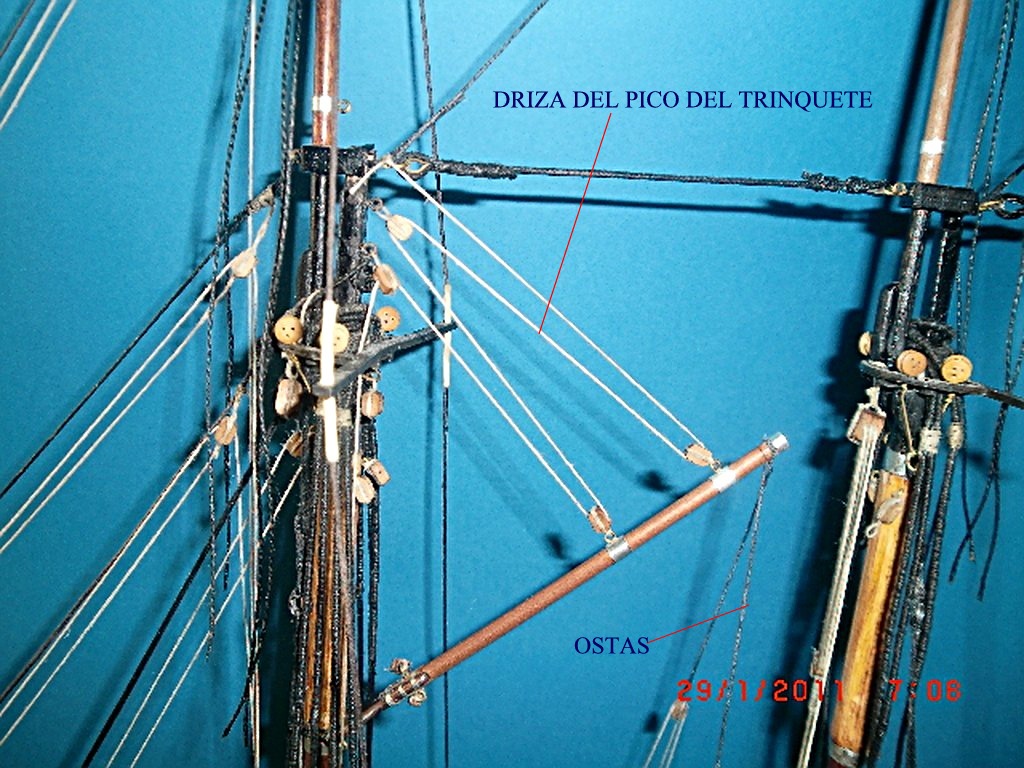

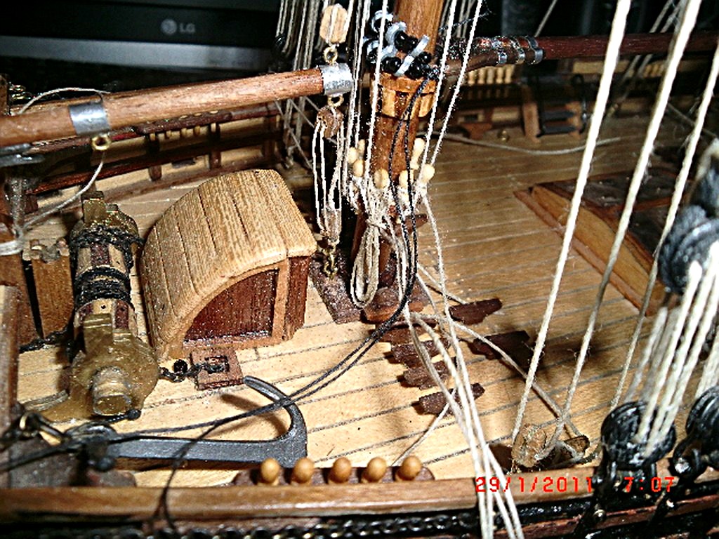

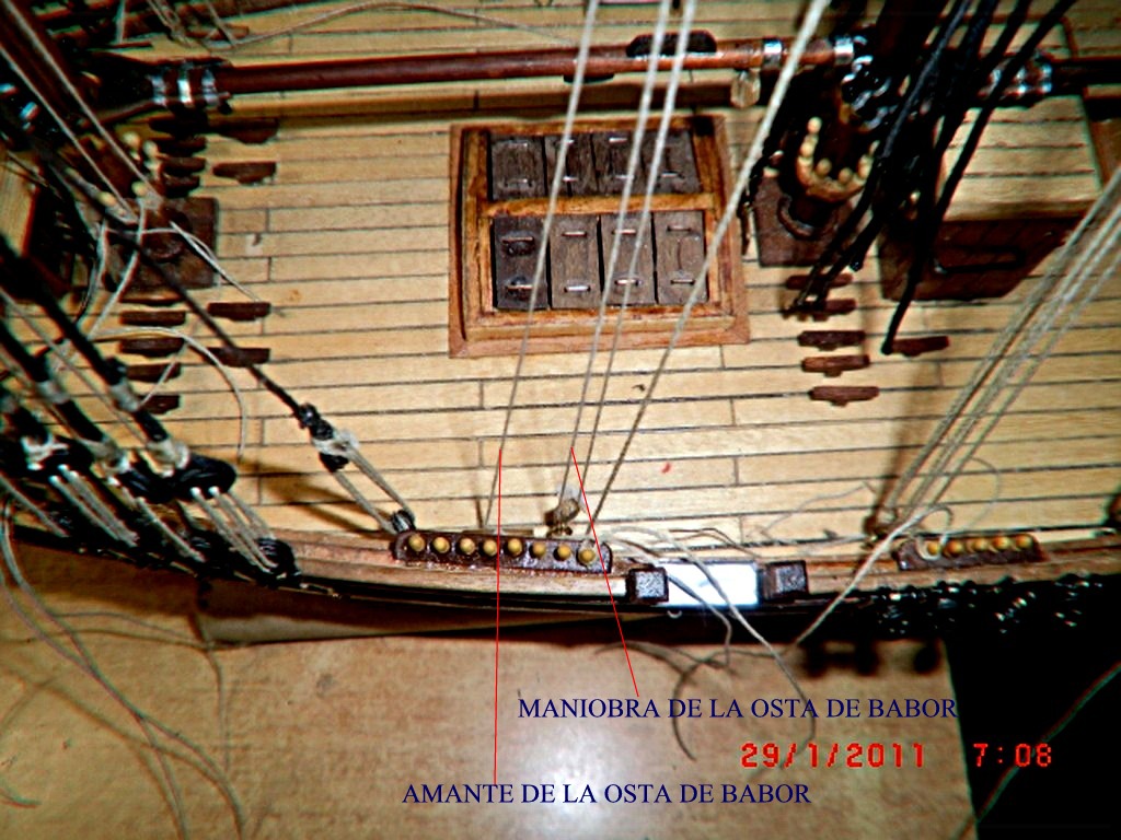

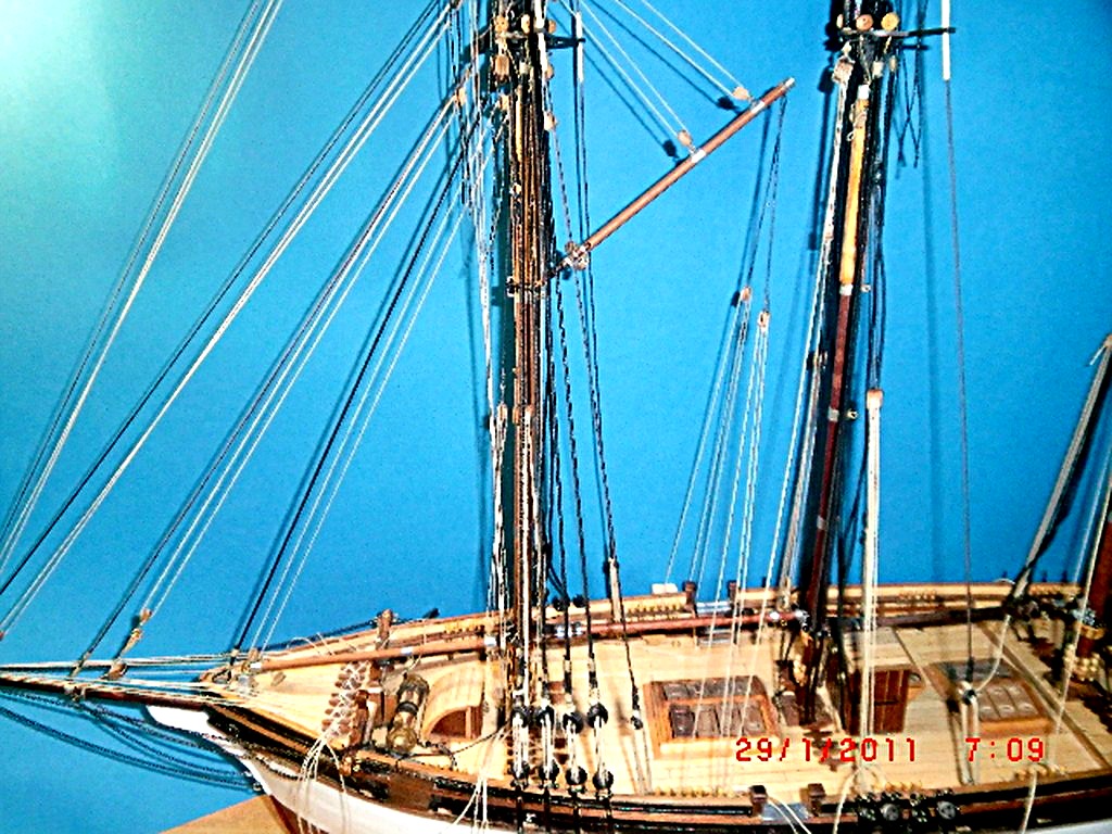

Ultimos avances de ayer: la maniobra del pico del trinquete y las ostas del mismo.
La primera aduja en el cabillero del trinquete.
la maniobra del pico del trinquete.
la maniobra de la osta de babor.
Una vista general de como va quedando.
Esto se va llenando de "cuerdecitas" (como dice mi nieta) :lol: :lol: :lol:

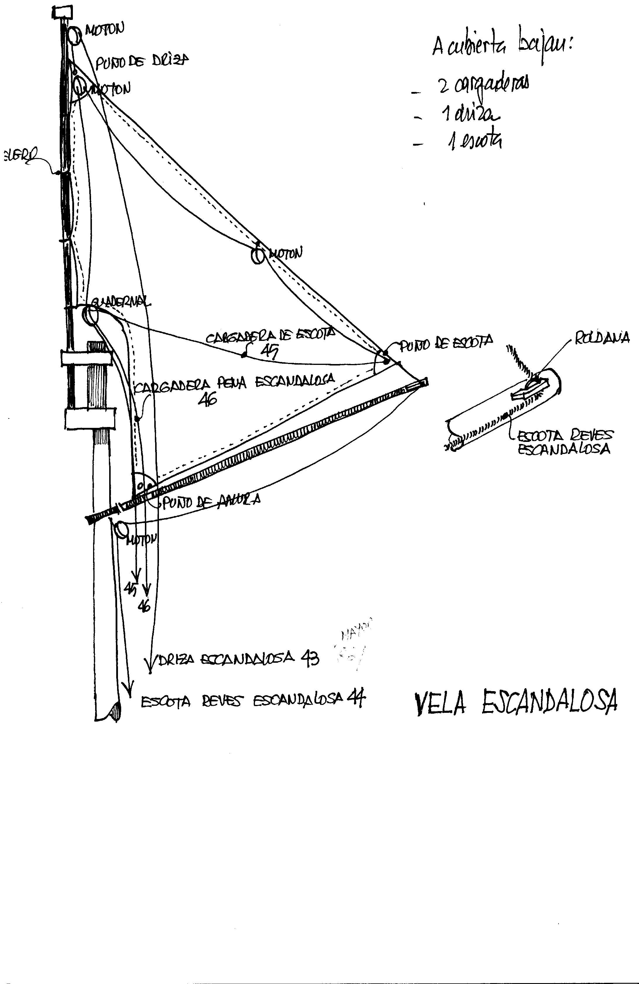

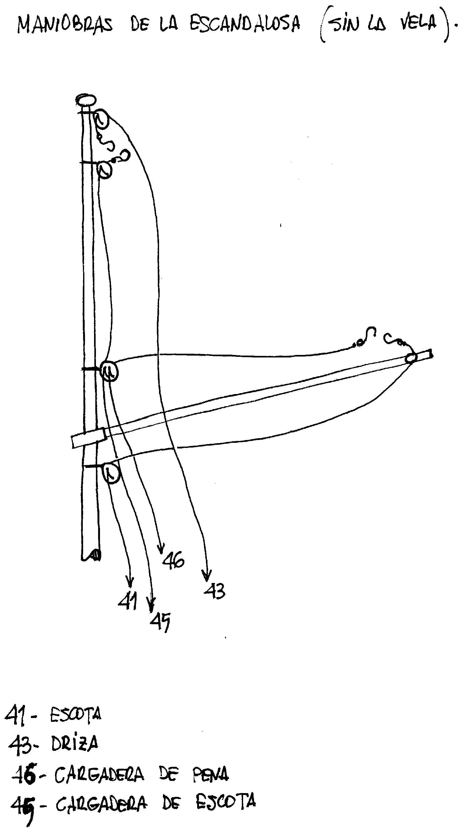

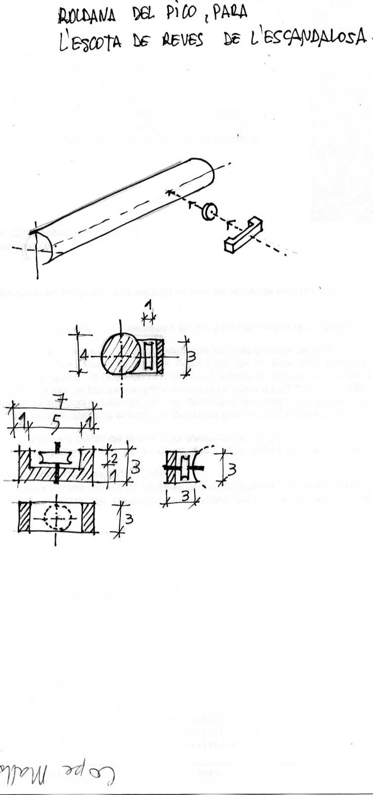

A continuación voy a elaborar las maniobras de la vela escandalosa. Como que el modelo está tendiendo a quedarse sin velas (no sé como se llama cuando no se ponen las velas), voy a emplear el mismo sistema que para los foques: poner las maniobras y al final del cabo poner un pequeño gancho.
Esta es la vela completa.
Esta es la maniobra sin la vela.
Detalle de la construcción de la roldana para la escota de revés. Otra chorradita más, pero no sé como disimular que me encanta dibujar...

Buenas tardes Juan si no me confundo leido en este foro y no me acuerdo por quien ,ruego que si lee este post me disculpe estoy muy jodido de memoria y no es broma ,no paro de hacer numeros y escribir para activarla.es en invernada y vuelvo a lo mismo que graficos mas bien hecho a ti el profe te pondria muy buena nota en dibujo a mano alzada cuando estudiabas para arquitecto.un saludo Tasso

Juan de chorradita nada si a ti te gusta dibujar a mi me encanta ver tus dibujos ademas de ser didacticos aprendemos la evolucion de tu trabajo al detalle al principio crei que los dibujos los sacabas de algun libro especializado pero desde luego tu paciencia y dedicacion es de admirar gracias por el paso a paso tan detallado y documentado que nos das a personas compo yo que iniciamos el primer viaje al rededor del mundo del modelismoo naval un saludo del grumete Epiedy

Tasso escribió:Buenas tardes Juan si no me confundo leido en este foro y no me acuerdo por quien ,ruego que si lee este post me disculpe estoy muy jodido de memoria y no es broma ,no paro de hacer numeros y escribir para activarla.es en invernada y vuelvo a lo mismo que graficos mas bien hecho a ti el profe te pondria muy buena nota en dibujo a mano alzada cuando estudiabas para arquitecto.un saludo Tasso
Gracias Tasso, creo que sí que es invernada. Por otro lado mi segundo hobby (al lado del modelismo, que no detrás) es la pintura y el dibujo :mrgreen:

epiedy escribió:Juan de chorradita nada si a ti te gusta dibujar a mi me encanta ver tus dibujos ademas de ser didacticos aprendemos la evolucion de tu trabajo al detalle al principio crei que los dibujos los sacabas de algun libro especializado pero desde luego tu paciencia y dedicacion es de admirar gracias por el paso a paso tan detallado y documentado que nos das a personas compo yo que iniciamos el primer viaje al rededor del mundo del modelismoo naval un saludo del grumete Epiedy
Gracias Epiedy. EL objeto de hacerlo de esta manera es que creo que un paso a paso debe ser lo más explicativo posible y que debe ser motivo de orientación al que empieza y no tiene donde acudir. Mi mayor satisfacción es que sean útiles, aunque solo sea a un solo compañero.
