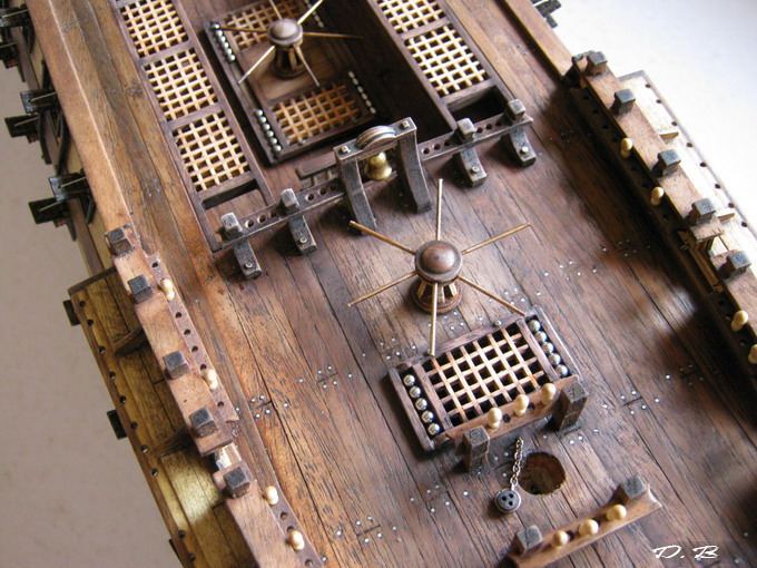

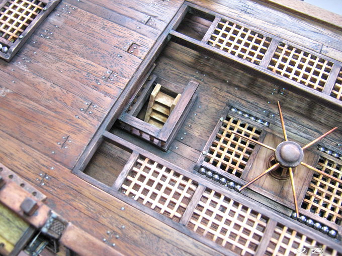

Hola amigos

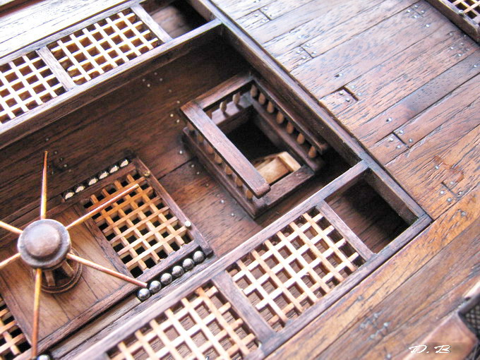

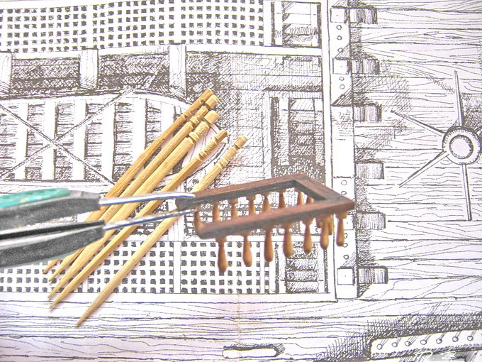

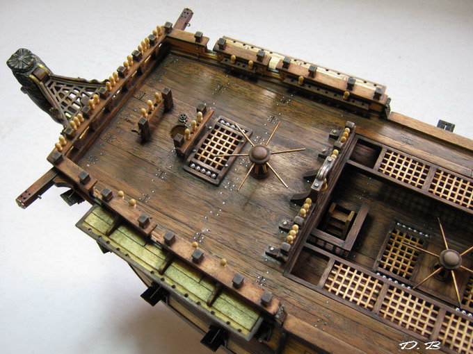

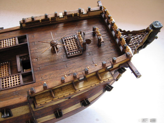

Pequeñito avance de estos dias :
Los marcos de la escotilla no me parecio , los cambie antes poner la escalera .
La logica quiere que aqui va una barandilla , lo que hice con palillos de dientes torneados a la medida tratando aproximarme del diseño de los del Kit .( no fue mi mejor dia para tomar esta foto :mrgreen: )
Colocacion de la barandilla :
Pronto :
Seguir armando las cubiertas .
Feliz dia para todos
Dominique :wink:

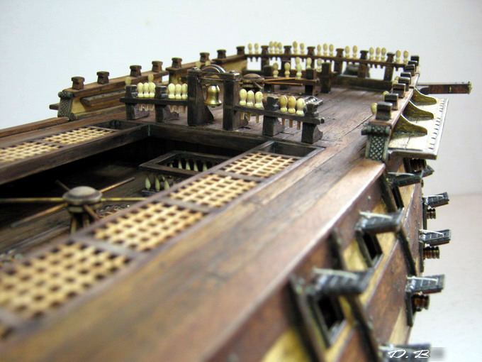

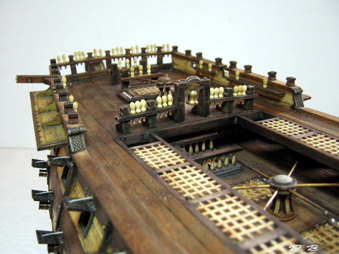

Hola amigos

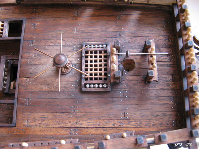

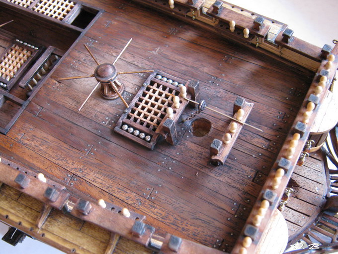

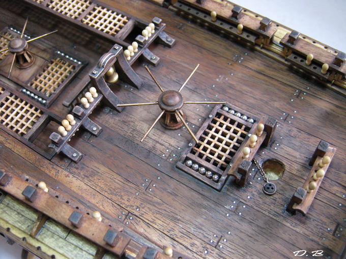

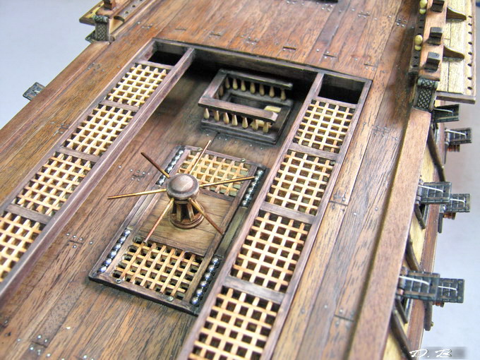

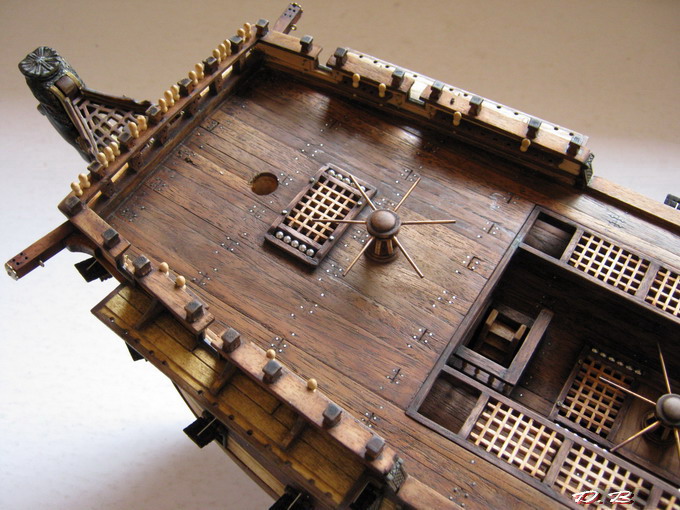

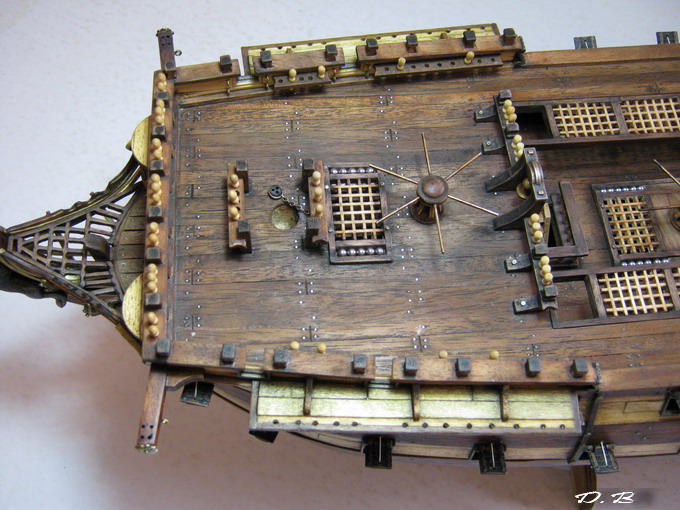

Avance de estos dias :
Realizacion y colocacion del cabrestante principal , de los cabilleros de mastil , de la vigota de estay , del campanario y sus cabilleros .
Feliz fin de semana para todos
Pura Vida
Dominique :wink:

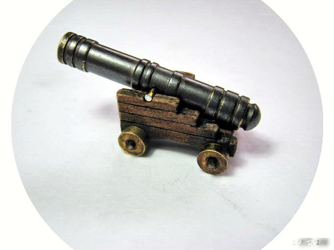

Hola todos

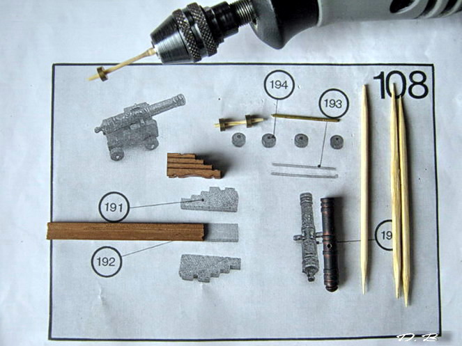

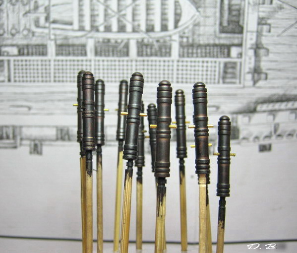

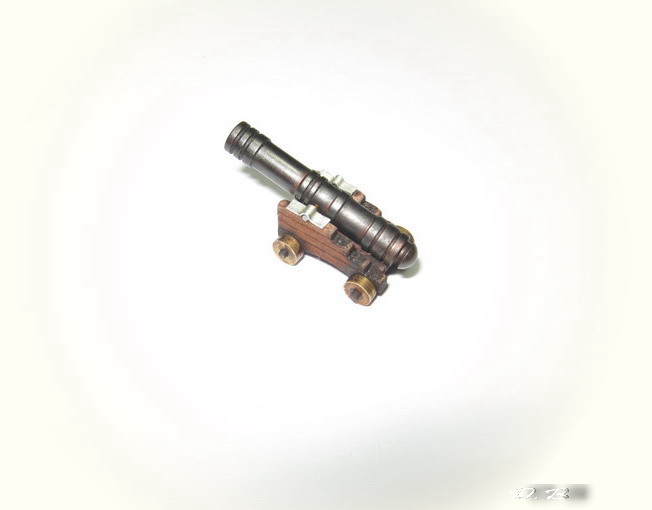

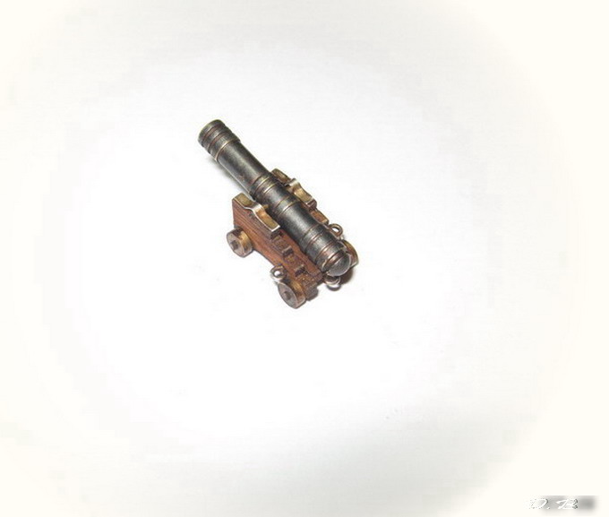

Por fin de terminar los combes estoy empezando a armar los 12 cañones que van a completar la segunda bateria .
Cambiando los ejes de metal por palillo de dientes torneado
Cañones pavonados
Cureñas tintadas y envejecidas, las ruedas van hacer mas oscuras , voy agregar concamos y intentar hacer las bisagras de los ejes de cañon .
Pruebas para realizar las bisagras
Pura vida
Dominique :wink:
Última edición por banton el Dom Ene 19, 2014 10:49 pm, editado 2 veces en total.
Re: Paso a paso del San Juan Nepomuceno de Art.Latina
me gustan esos cañones buen tono, como siempre el rey del envejecido... vamos a ver con las bisagras concluidas como se veran... :wink: :wink:

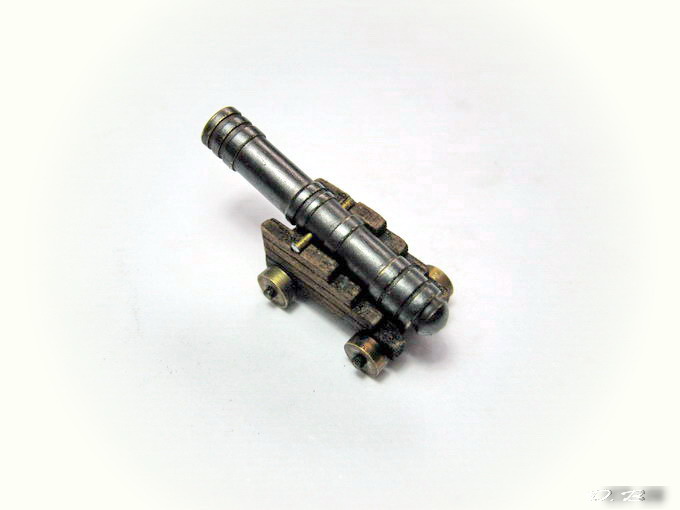

Hola amigos :D

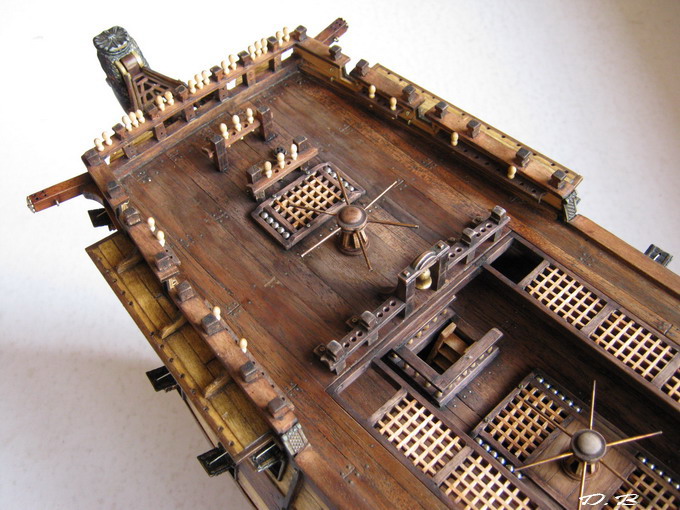

Seguimiento :
Pruebas para armar los cañones ( non incluido en el Kit )
Bisagras y cancamos de maniobras ( faltaria dar un toque al acabado puesto que hay muchas manipulaciones y cortar un poco las bisagras )
De ser asi , faltaria armar los demas ( 11 ) para instalarlos .
Feliz dia
Pura Vida
Dominique :wink:
Última edición por banton el Dom Ene 19, 2014 10:51 pm, editado 2 veces en total.
Maes, hermoso el cañon, me gusta de verdad extraordinario, una preguntilla que a lo mejor me adelanto o como no c bien como funcionaban esas bisagras, los extremos de las bisagras quedaran asi, o se le pueden colocar una cabecita de esos clavitos dorados que usa usted, en sus modelos, como para asemejar que era lo que sostenia la bisagra a la madera, (cuatro, 2 a cada extremos de la bisagra...
Saludos....
banton
Mensajes: 1501
Mensaje por banton »
gerardo navarro escribió:Maes, hermoso el cañon, me gusta de verdad extraordinario, una preguntilla que a lo mejor me adelanto o como no c bien como funcionaban esas bisagras, los extremos de las bisagras quedaran asi, o se le pueden colocar una cabecita de esos clavitos dorados que usa usted, en sus modelos, como para asemejar que era lo que sostenia la bisagra a la madera, (cuatro, 2 a cada extremos de la bisagra...
Saludos....
Hola Gerardo
No las puse ahorita pues las cabezas de los clavos son un poco grandes, me nececito lijarlas un poquito para ponerlas , pero si van clavitos 2 a cada extremo :wink:
Un saludo :wink:
MMP
Mensajes: 997
Ubicación: Collado-Villalba
Mensaje por MMP »
Magnifico trabajo :shock: :shock:
Solo una observacion, las cureñas suelen ir de ROJO, como el interior de de las amuras, por disimular la sangre en el combate.
En cuanto a las bisagras, podrias probar con grapas doradas, son bastante maleables para darle forma y se pueden pavonar bien. Y para los clavos no se si se saldrian de escala los alfileres de costura de las modistas.
Saludos a todos, Miguel. :wink:
