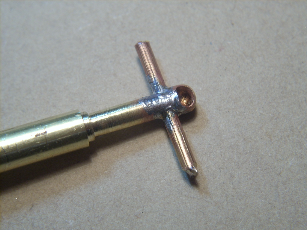

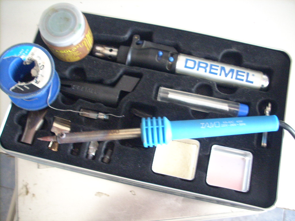

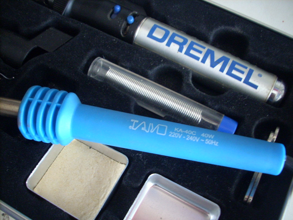

Para fidofc le dejo unas fotos de los soldadores, perdoname por no haber contestado antes a tu pregunta es que tu comentario quedo entremedio de dos subidas mias y no lo habia visto. Busque en el foro un trabajo tuyo pero no lo encontre, no se si todavia no arrancaste pero tenia entendio que querias armar el mismo modelo, despues me comentaras. Una cosa que no me quedo clara es que me dijiste si andas por aca avisa, aclaramelo si podes.
Con respecto a la soldadura el soldador que mas uso es el electrico ayudado por el fundente que es el que usan los plomeros para soldar hidrobronz, coloco un poco en la pieza, luego mojo la punta del soldador en el fundente y si es muy poco lo que se debe soldar solo toco el alambre de estaño un poquito con la punta del soldador y luego lo apoyo en la pieza, el fundente se encarga de distriduir muy bien la soldadura.
Para piezas grandes o para soldaduras chicas en piezas grandes con el electrico uso el de gas. En el primer caso usando la llama directa si es muy grande la soldadura o por aire caliente si es grande pero con poco aporte. Para el segundo caso cuando sueldo con el electrico donde la soldadura es diminuta pero la pieza grande que disipa mucho el calor la pre caliento con aire caliente con el soplete de gas.
El estaño que uso es el de radio en dos diametros, fino para piezas chicas 1mm y grueso 2.5mm para rellenos o soldaduras grandes.

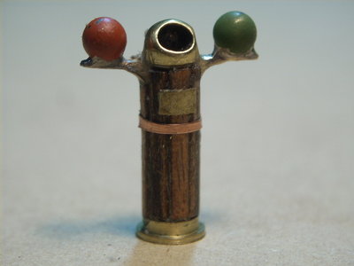

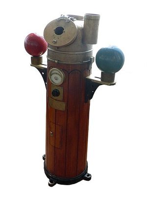

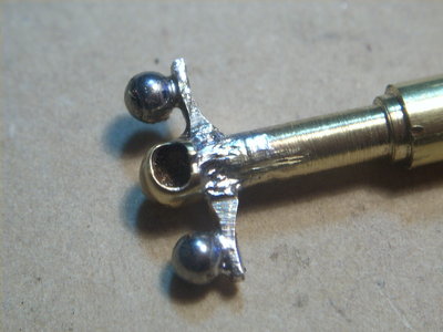

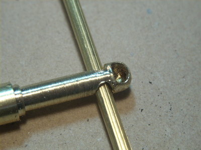

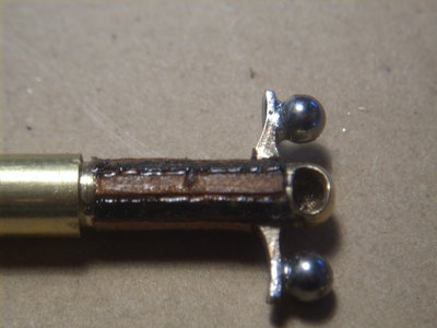

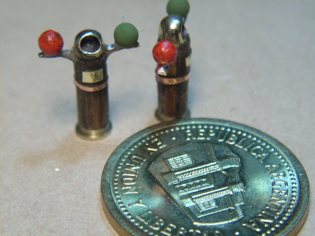

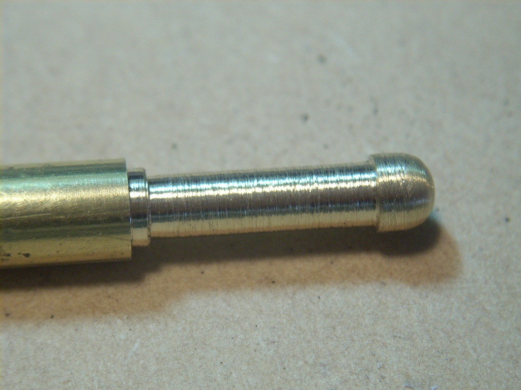

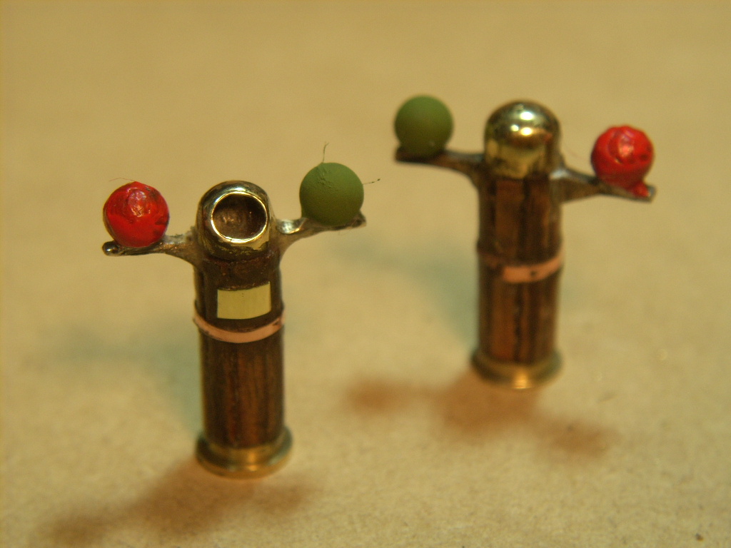

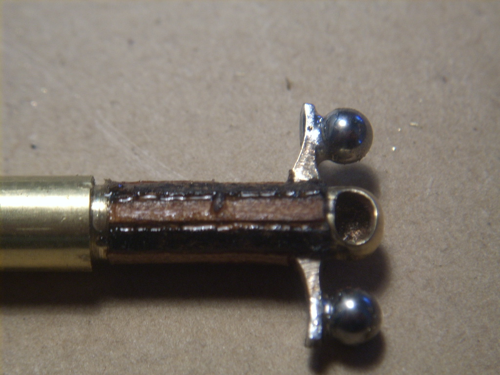

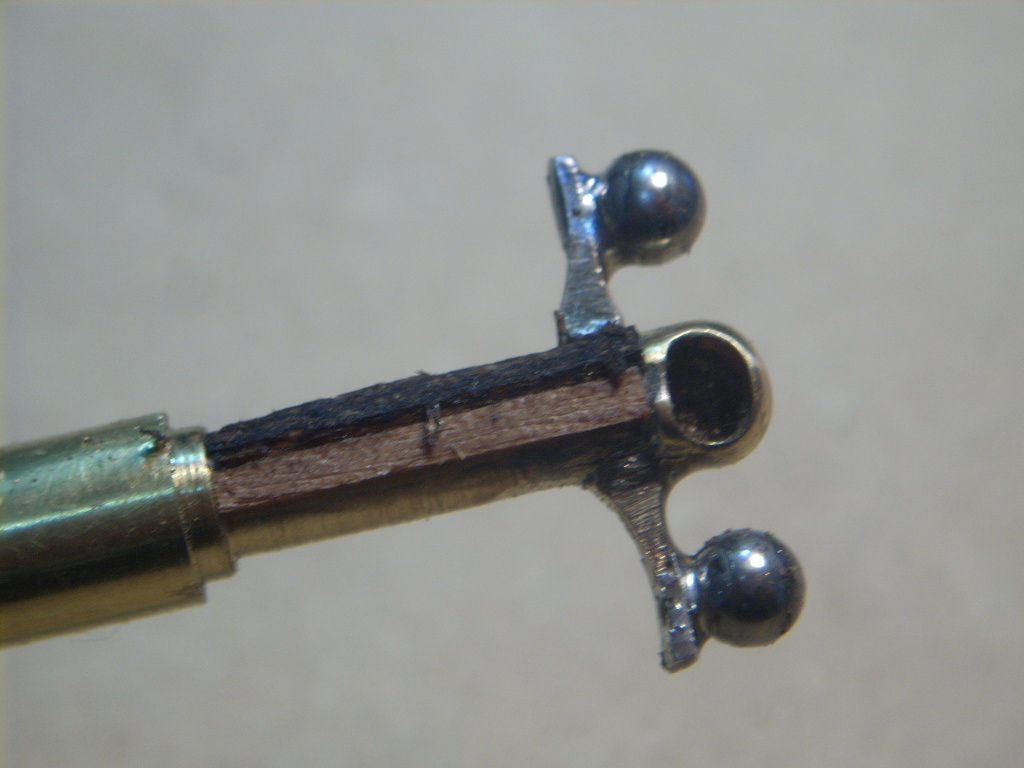

Antes de irme aprovecho que entre para compartir un pequeño avance con ustedes.
En esta oportunidad se trata de la bitacora del buque, en realidad es plural porque se trata de dos unidades una dispuesta a babor y la otra a estribor sobre la cubierta del puente de mando principal en los balcones.
Comento brevemente para que servia este instrumento para aquellos que no lo conozcan.
Se trata de un mueble de madera o material no ferroso en el cual se aloja la brujula o rosa.
En los buques de construccion metalica como el Spee la marcacion de la brujula es afectada por el material del cual esta construido el barco, que al ser mayormente ferroso afecta el campo magnetico propio de la tierra. Por este motivo el aparato tiene esta forma. En el centro superior dentro de la bitacora se encuentra la brujula, a los lados se disponen dos esferas de acero de aliacion especial pintadas de rojo y verde no por identificar las bandas del buque sino para diferencialos de sus polos "N" y "S", reciben el nombre de esperas de Thompson y compensan esta desviacion junto con los imanes que se disponen dentro del cuerpo en forma vertical y horizontal.
Esta compensacion es vital para corregir la marcacion de la brujula que de otra manera produciria una navegacion erratica.
En el interior la brujula o compas se coloca sobre un giroscopo para compensar el movimiento del buque.
El nombre de bitacora lo recibe del cuaderno de anotaciones con el mismo nombre, en este cuaderno se anotan las novedades del buque, el estado del clima, del mar entre otras cosas y en los barcos que no disponian de techo este cuaderno se guardaba en este mueble apra protejerlo del clima por eso lleva el mismo nombre.
Este es el primer elemento componente del modelo que no lo tengo marcado ni en el plano ni en fotos. Se que se disponia ahi por un modelo que vi alguna vez de tantas en las que busco en internet, pero no pude dar de nuevo con esa imagen. De modo que decidi hacer uno ajustado a la escala basado en una foto que coloco a continuacion.
Como siempre les dejo el pap y las fotos, hasta la proxima. gracias.
•1- Lantías.
•2- Esferas de Thompson.
•3- Alojamiento para imanes longitudinales.
•4- Alojamiento para imanes trasversales.
•5- Barra Flinder
•1- Lantías.
•5- Barra Flinder

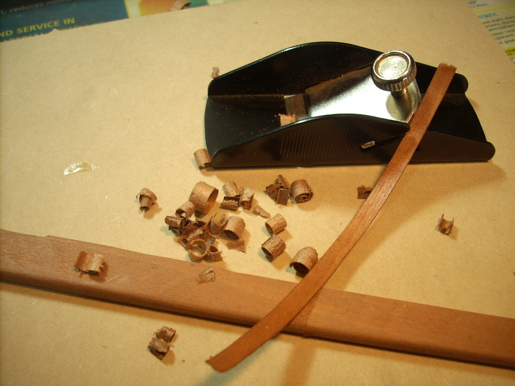

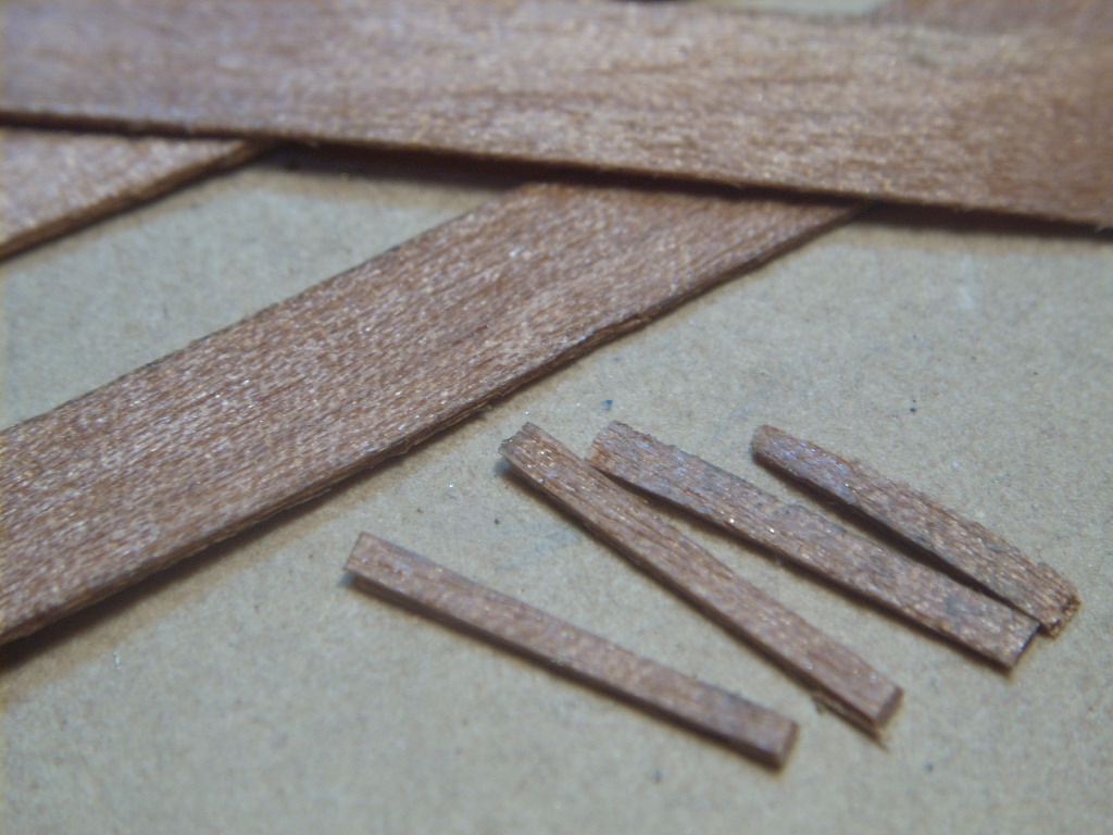

- PARA OBTENER LA MADERA NECESARIA PARA HACER LAS TABLAS QUE FORRAN EL CUERPO DEL INSTRUMENTO CEPILLO UNA MADERA DE CEDRO, LOS RULOS QUE SALEN DE MADERA LOS SUMERJO EN AGUA PARA PODER ESTIRARLOS Y A CONTINUACION LOS PLANCHO CON PLANCHA ELECTRICA PARA APLANARLOS. ES LA UNICA FORMA QUE ENCONTRE DE CONSEGUIR MADERA TAN FINA.

pequeñas, sera mejor miniaturas, pero que bien, eres bueno amigo... quedaron perfectas...
Saludos...
Saludos...

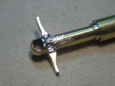

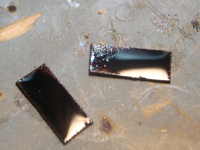

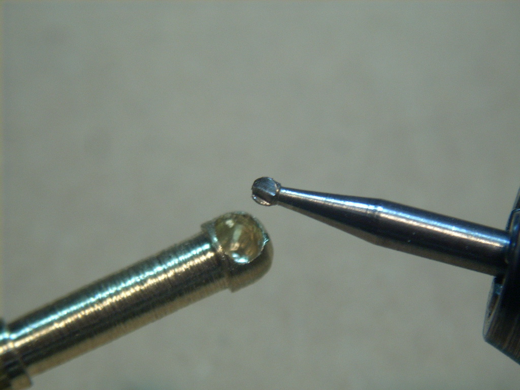

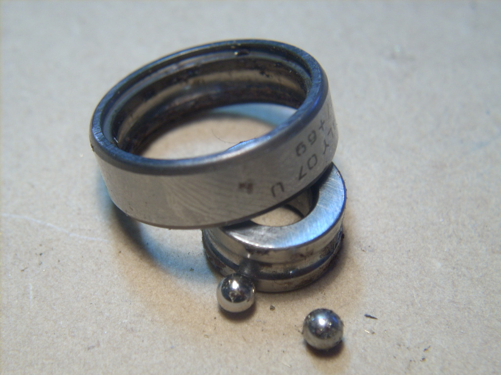

Hola Axel mi pregunta es a poco los soldo el rodamiento ke es acero inoxidable?....
- AXEL_WELLER
- Mensajes: 749
Gracias gerardo, ahi te mande por privado la respuesta a tu pregunta, revisalo.
Genaro, efectivamente estan soldadas y muy buena tu pregunta, yo al leerla me pregunte lo mismo.
Suponia que era de acero de alguna aliacion particular pero no se me habia ocurrido que podian ser de acero inox. asi que saque un caño que estoy seguro que es de acero inox y le hice una soldadura con estaño y para mi asombro se suelda bien. Todos los dias se aprende algo nuevo, no sabia que el inox se soldaba con estaño.
Muy buena la pregunta.

Comence con el cuerpo del telemetro principal de la bateria de 280mm correspondiente a la torre "A", es de similares caracteristicas del de la torre "B" ya realizado por lo que no voy a repetir los pormenores de su construccion.
A diferencia del anterior si bien es de iguales caracteristicas en su techo original se le agrego el 28 de Agosto de 1938 una estructura mas que estaria destinada al sistema de radar fumo 22, tambien en ese entonces se modifico el puente de combate eliminado los dos reflectores laterales para agregarle solo uno al frente, como mi modelo se situa posterior a esa fecha cabe agregarle esta modificacion.
De esta parte modificada no tengo practicamente nada de informacion salvo un par de fotografias tomadas de lejos y en el plano me figura solo la parte cilindrica que lo compone, el radar no esta especificado como asi tampoco describe mucho detalle del anemometro, veleta y portabanderas por lo cual tuve que investigar mucho en internet y guiarme por comparaciones de medidas para no irme de la escala, quizas un poco se me pudo ir la veleta y el farol de luz de fondeo o todo horizone pero como no tengo casi referencias me guie en este punto un poco por intuicion.
Tanto la veleta como el anemometro son fucionales, responden a la direccion y fuerza del viento como los reales y pareceria que tambien a escala.
En el portabanderas se encuentra la luz de alcance tambien funcional como la todo horizonte o de fondeo.
Con respecto al radar cabe hacer una aclaracion, he leido en internet en varios foros que el radar era fijo, cosa que es un error, el radar era movil de 360 grados ya que giraba hermanado con el telemetro optico, pasa que el radar fumo era un radar muy primitivo y experimental no como el que conocemos por las peliculas que giraba constantemente y la deteccion era presentada en una pantalla redonda marcada con los puntos cardinales y el elemento detectado era un punto barrido por una linea. El fumo era algo mas parecido a se observa en una pantalla de osciloscopio, una linea ondulada cuyos picos indicaban la deteccion. Por este motivo el radar era orientado manualmente para el lado que se deceaba explorar.
Basado en esto decidi hacer funcional tambien el conjunto radar-telemetro, para lo cual use un motorcito con caja de engranajes PAP de los usados en los difusores en aire acondicionado que son de mucha fuerza y poca velocidad, para mantener bajo el centro de gravedad lo dispuse en la base de la torre. el movimiento se transmite a traves de un eje de acero por dento de la torre hasta la cima.
El movimento no era de giro, como explique antes era movido a mano por medio de un mecanismo, el movimiento seria de va y ven con puntos medios de detencion y su velocidad seria variable respondiendo al mando del operador. Este movimento es dificil de simular con electronica convencional por lo cual decidi programar un microprocesador para que lo maneje. El micro lo instalare al final del trabajo junto con toda la parte electrica que falta.
Como siempre empesare mostrando las fotografias del barco real usadas en esta parte y luego ire eplicando cada fotografia para finalizar con la pieza en cuestion.

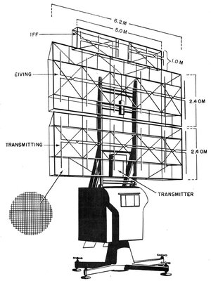

- Deployment of radar on ships began in 1937 with the Seetakt FuMO units which were similar to the Freya but operated on a wavelength of 60 cm (500 MHz). Four units were built and installed on the "Koenigsberg," "torpedo boat G10," battleship "Admiral Graf Spee," and the "Strahl." The Admiral Graf Spee used this unit successfully against shipping in the Atlantic. In Dec. 1939, after heavy fighting, the Admiral Graf Spee was severely damaged and the captain scuttled the ship in the neutral harbor off of Rio de Janeiro. The ship sank in shallow water such that its radar antenna was still visible. British photos taken of the ship showed the mattress radar antenna of the Seetakt radar. This is the first time that the British had seen radar being used by the Navy. In 1940, the British started deploying ship born radar.
In 1939, GEMA began delivery of 31 Seetakt radar sets called Dete 1 that operated on a wave length of 81.5 cm (368 MHz) - Ship2.jpg (58.74 KiB) Visto 3395 veces
- UN ESQUEMA DE UNA ANTENA SIMILAR AL SISTEMA FUMO, LA ANTENA ERA UNA ESTRUCTURA COMPUESTA POR UNA GRILLA DE ALAMBRE O MAYA DONDE SE REFLEJABAN LAS ONDAS, AL FRENTE UNA SERIE DE DIPOLOS O ANTENAS YAGIS LAS ENCARGADAS DE TRANSMITIR LOS IMPLUSOS ELECTRICOS Y RECIBIRLOS, TODOS LOS DIPOLOS ESTABAN ENFASADOS POR SU PARTE POSTERIOR. ESTE RADAR QUE CONSTRUI ES A BASE DE MUCHA INVESTIGACION E IMAGINACION YA QUE DEL FUMO 22 VERDADERO NO HAY UNA SOLA FOTOGRAFIA, COMO ERA UN ELEMENTO SECRETO EN LA MAYORIA DE LAS FOTOGRAFIAS LO VERAN CUBIERTO POR UNA LONA.

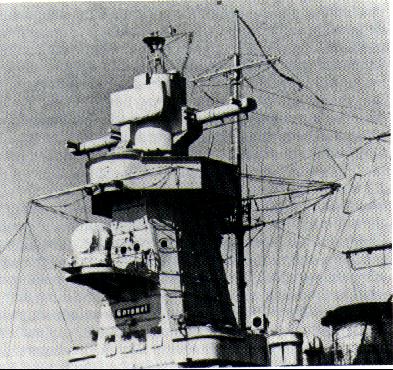

- UNA IMAGEN YA UTILIZADA ANTES PARA EL OTRO TELEMETRO
- índice.jpg (8.69 KiB) Visto 3395 veces
- OTRA IMAGEN DE LA ATENA CUBIERTA POR LA LONA

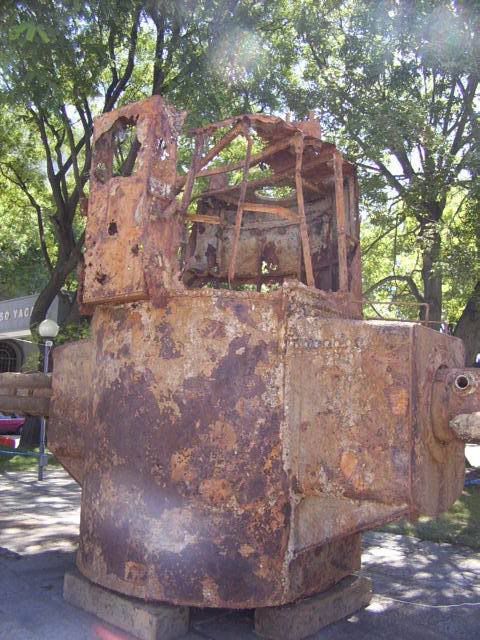

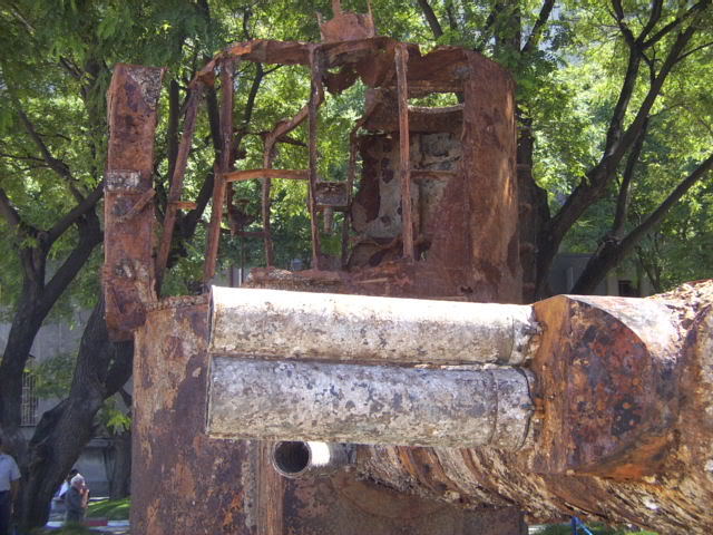

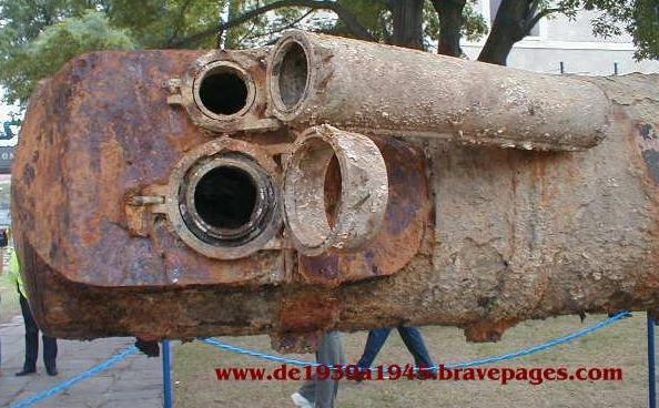

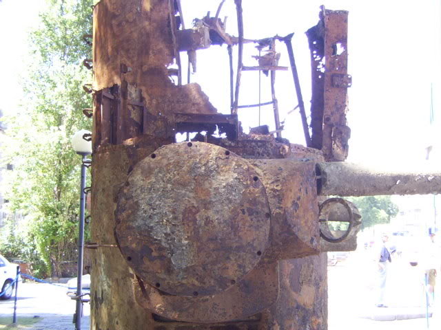

- ESTA IMAGEN ME RESULTO MUY UTIL A LA HORA DE SACAR DETALLES PARA LA BASE DEL TELEMETRO, EN LA PARTE SUPERIOR SE VEN LOS PERISCOPIOS DE OBSERVACION, SOBRE EL LATERAL LA PUERTA DE SALIDA AL PUENTE SE OBSERVACION, LA ESCALERILLA Y LA SIRENA DE ALARMA, TAMBIEN LAS CASETAS DE COMUNICACIONES Y EL ARMARIO DE MUNICION, UNA FOTOGRAFIA MUY JUGOSA, LAMENTABLEMENTE SON LAS MINIMAS.

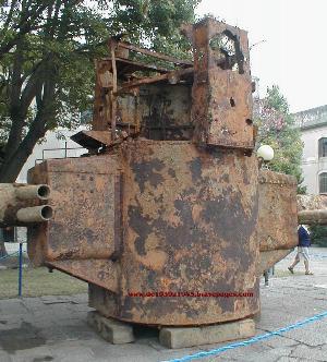

- A CONTINUACION UNA SERIE DE FOTOGRAFIAS MUY UTILES DEL TELEMETRO RESCATADO POR URUGUAY, CORRESPONDEN AL MISMO CUANDO RECIEN SE HABIA RECUPERADO.
- graf_spee_telemetro_02_m.jpg (27.63 KiB) Visto 3394 veces
- graf_spee_telemetro_09_m.jpg (23.76 KiB) Visto 3394 veces
