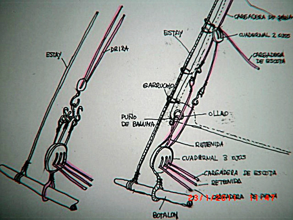

Podrías resubir la última imagen pero un poco más grande. No se ven muy bien los textos ni algunos detalles (o al menos yo no los veo bien)
Gracias

Juan, no quisiera hacerme pesado, pero sigo sin poder leer las leyendas de la mitad superior derecha.
Lo veo borroso... y no estoy de resaca, jeje
Gracias por el interés.

Ahora si
Muchas gracias y perdona.

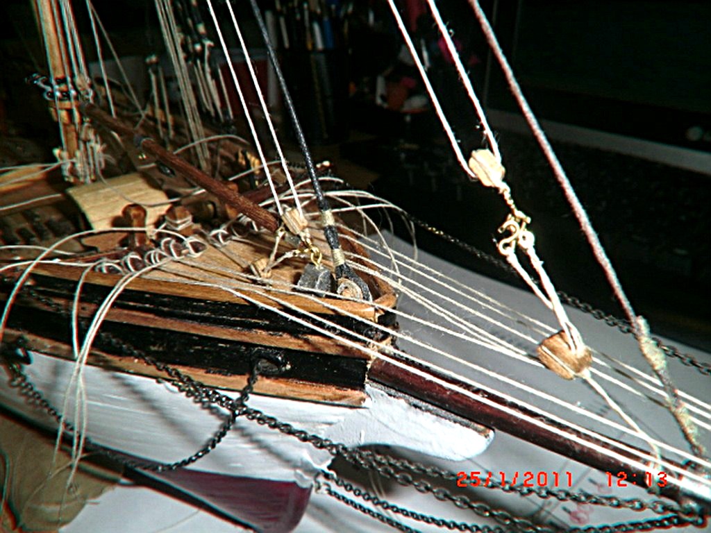

Re: Cala Esmeralda

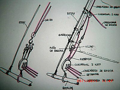

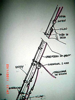

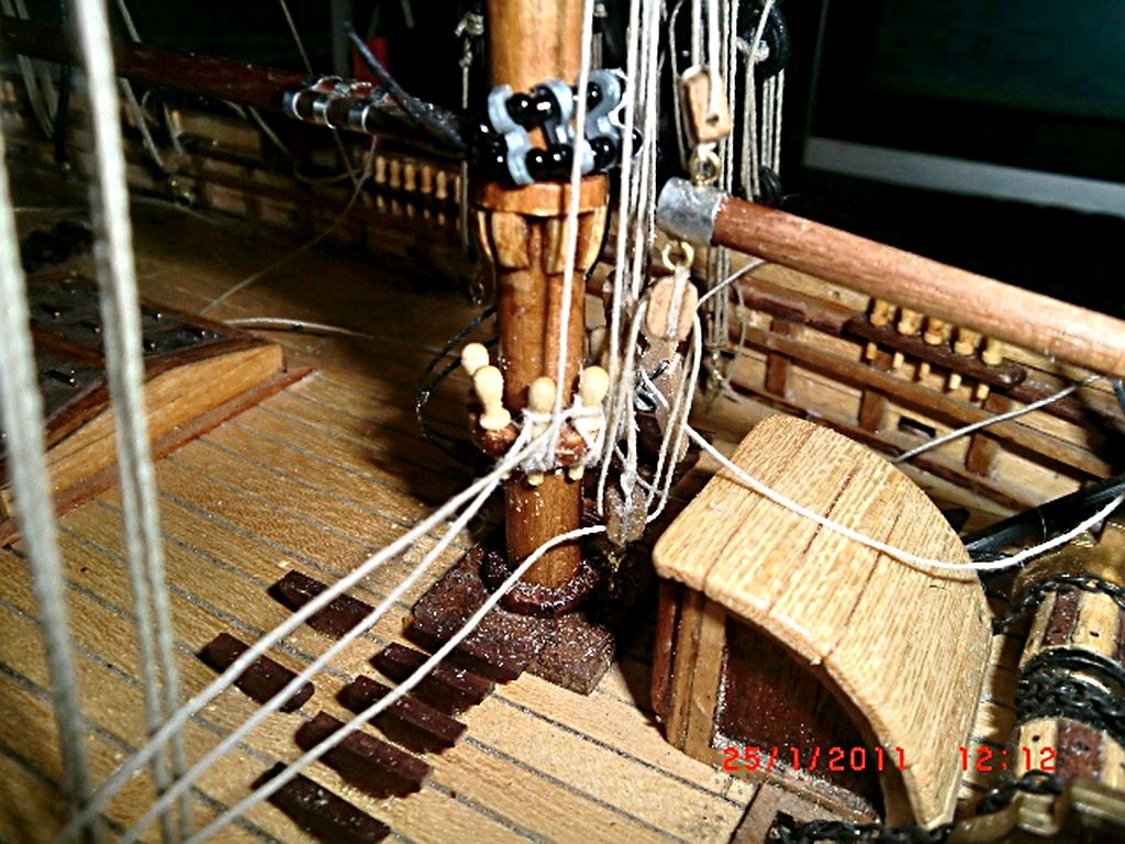

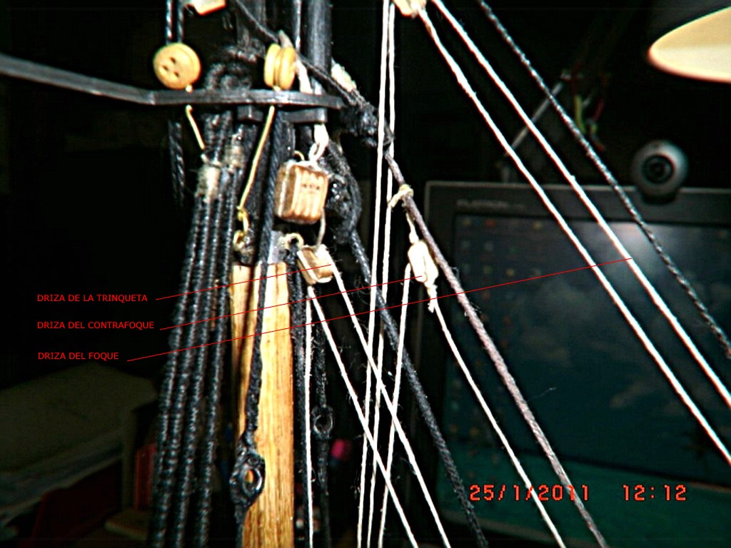

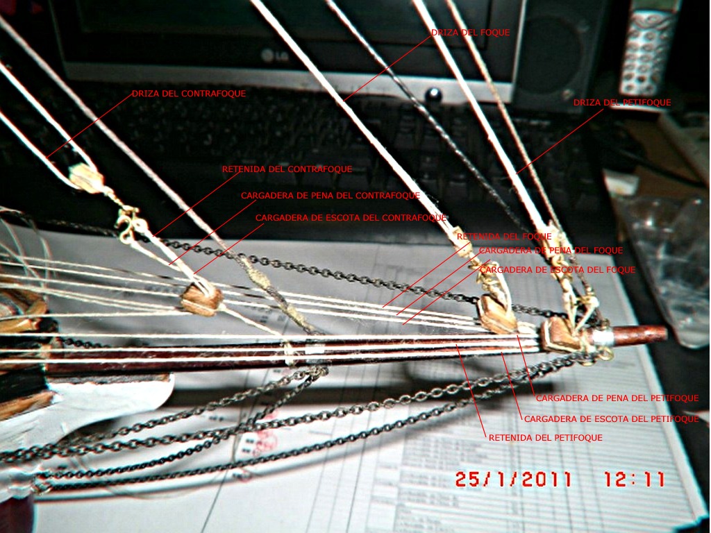

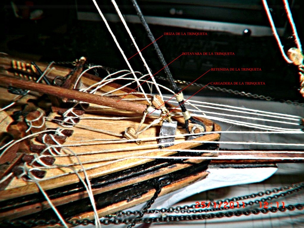

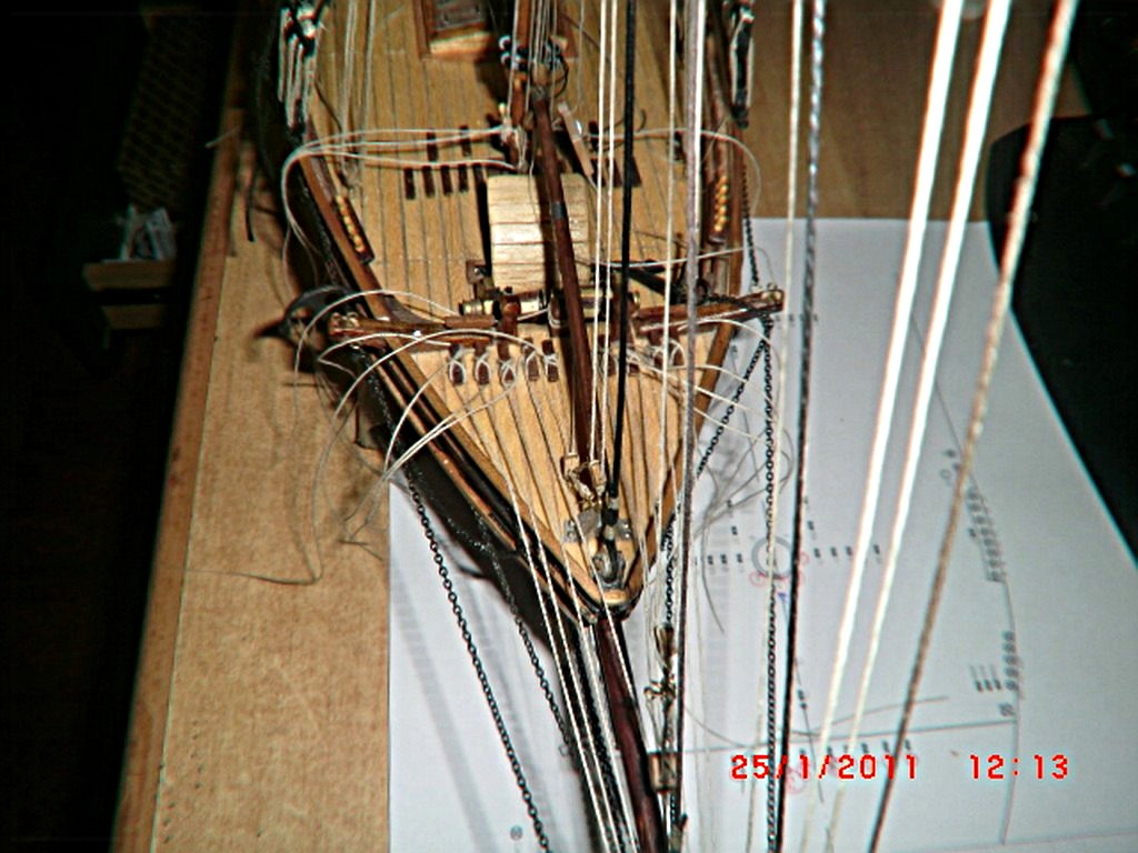

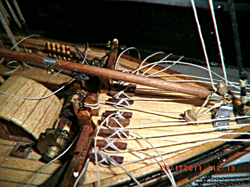

Colocadas las maniobras de las velas de cuchillo: drizas, retenidas y cargaderas. (Parecía que iban a sobrar las cornamusas
He cambiado las cabillas de los palos. Había puesto unas metálicas que venían con el kit, tintadas con Betún de Judea, que no me convencían. Las actuales son de boj de 12 mm.

Re: Cala Esmeralda
Vaya trabajo de chinos que me estás haciendo, solo faltan unos enanitos que aborden el barco y lo hagan navegar, porque navegable és.
Un saludo y muy buen trabajo y didáctico.

Re: Cala Esmeralda

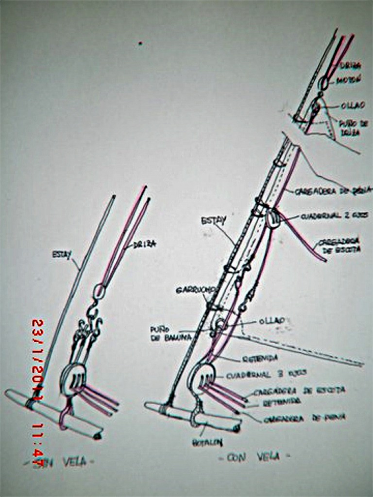

[quote="jmolinas"]Colocadas las maniobras de las velas de cuchillo: drizas, retenidas y cargaderas. (Parecía que iban a sobrar las cornamusas
He cambiado las cabillas de los palos. Había puesto unas metálicas que venían con el kit, tintadas con Betún de Judea, que no me convencían. Las actuales son de boj de 12 mm.[/quo
Excelente trabajo, como de costumbre, además de didactico.

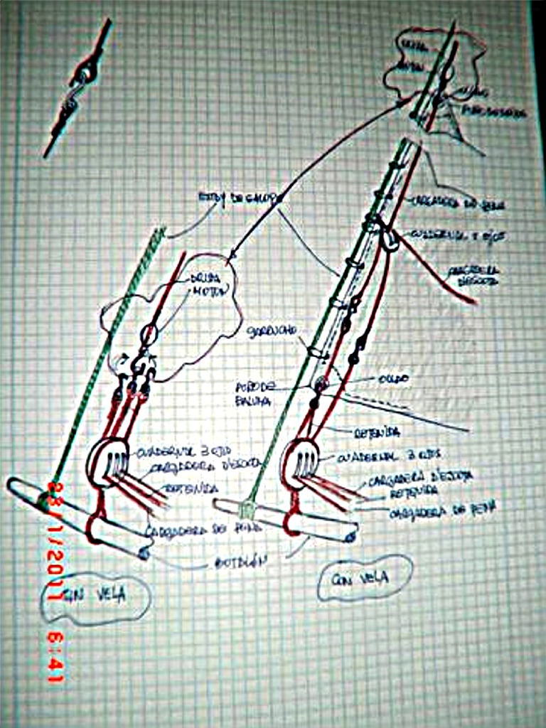

Te pregunto, de dónde has sacado los dibujos en los cuales te has basado para trabajar? Es por lo que me vendrían muy bien algo así cuando enfrente la jarcia de la Couronne, pues las instrucciones que trae mi kit son la c...... En fin pero ahí voy con mi barquito. Entre hoy y mañana pondré algunas fotos con los últimos adelantos.
Enhorabuena!!!!!!!
Salludos,
Juan M.
Enhorabuena!!!!!!!
Salludos,
Juan M.

Re: Cala Esmeralda

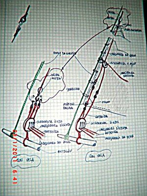

Juan: me he basado fundamentalmente en el libro de Mondfeld y en los de Petersson, además de los artículos de Todo a Babor, y otros que he ido pillando en la Red y así entre unos y otros me he fabricado mis propios apuntes. Ahora ya estoy estudiando toda la arboladura y la jarcia del Royal Caroline, que a pesar de parecer más compleja, sin embrago no lo es, pero de todas maneras se las trae. La cuestión es ésta: "¿Hasta donde quieres llegar?" Debes definir el grado de complejidad que quieres poner en tu modelo. Para mí un ejemplo excepcional es el Sebastiá Gumá por su completa jarcia y detalle.
En el caso del Cala Esmeralda, es que es un modelo muy poco realizado. Que yo sepa lo realizó un compañero forero y yo. Así que he tenido que estudiar a fondo el tema.
Debo decir en honor a la verdad, que no sé qué me gusta más: el estudiarlo y hacer mis croquis ó realizarlo
Un saludo, Juan
Un saludo, Juan

Re: Cala Esmeralda
O al menos cada cabo cumple su función...y funciona...josezerzo escribió:Vaya trabajo de chinos que me estás haciendo, solo faltan unos enanitos que aborden el barco y lo hagan navegar, porque navegable és.
