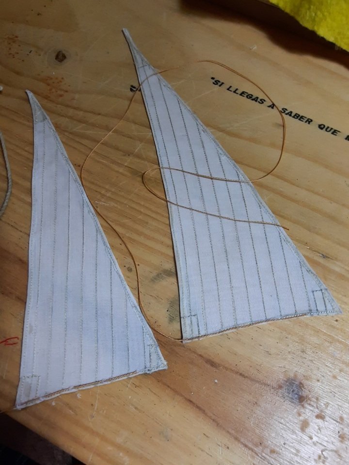

Las velas que van en los estays del bauprés y botalon, foque, contrafoque y perifoque son triangulares y van envergadas sobre los estays o nervios.
Yo colocaré solo los dos primeros.
La confección de estas es como las anteriores, pegado de la relinga y posterior cosido con sus garruchos en los tres puños.

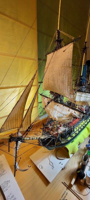

- FOQUE Y CONTRAFOQUE.
- 20230707_084129.jpg (108.1 KiB) Visto 2279 veces

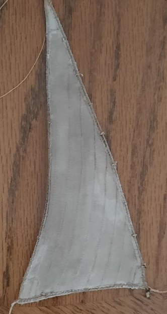

Un pequeño detalle que no recuerdo si lo he explicado, el ensuciado de la vela.
Antes de que me las cosieran las tuve sumergidas en una olla con té rojo, mucho te rojo.
Después una vez cosidas, la relinga puesta y sus rizos, si tiene, las meto en un bote pequeño con desperdicios del café y un poquita de agua. Como es un vote pequeño entra la vela muy arrugada y doblada .... un meneo y unas cuantas horas macerando.
Después la enjuago para quitar las mijillas de café y la pongo a secar entre dos papeles de cocina con un peso. Y listo.

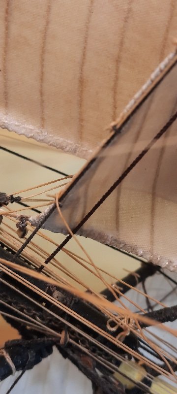

El foque se iza por un cabo llamado "Nervio del foque", está hecho firme en la raca, donde se desplaza arriba o abajo por el botalon del baupres, y sube hasta un cuadernal en el tamborete del mastelero donde baja a pie de palo.
Y el contrafoque se iza por el estay del contrafoque o estay del Velacho.

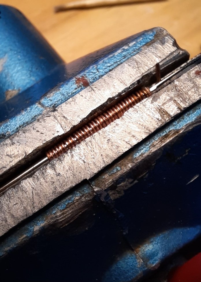

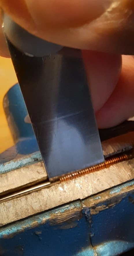

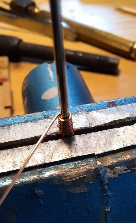

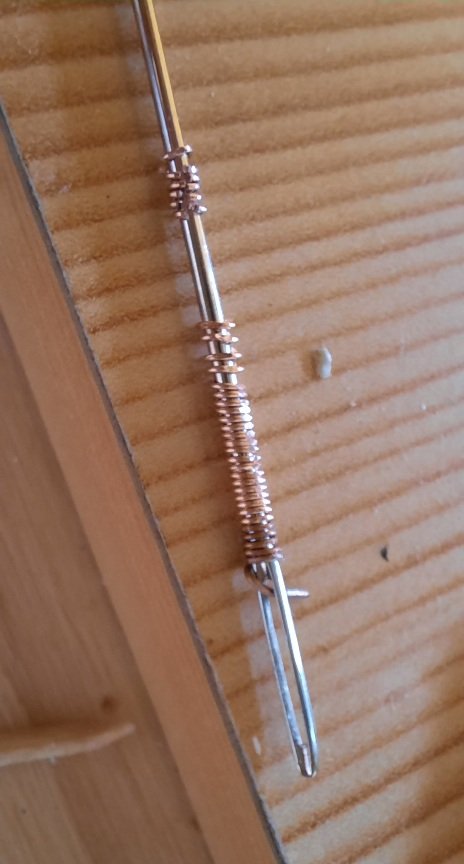

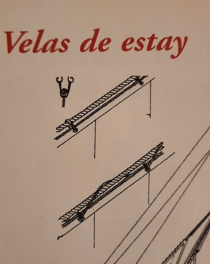

La forma de envergar son distintas, de culebra o por argollas, yo opto por la última.
Las realizo con un hilo de cobre de 0,4 mm , lo enrolle en una aguja de 2,3 mm. Luego la puse en el tornillo de mesa y bien apretado con una cuchilla de cutter plano le di unos golpes secos para cortar las vueltas.
Una vez cortadas las paso por vinagre o líquido bruñidor de metales (beretta) no recuerdo bien, el caso es matar el brillo. Y finalmente las meto en los estays, incluso en los que no voy a poner sus velas.
- ENVERGADURAS, DE CULEBRA Y ANILLAS.
- 20240420_144837.jpg (78.3 KiB) Visto 2278 veces
- CABLE ENROLLADO EN UNA AGUJA GRUESA.
- 20220623_134354.jpg (74.87 KiB) Visto 2278 veces
- BIEN SUJETA EN LA MORDAZA.
- 20220623_130850.jpg (131.38 KiB) Visto 2278 veces
- CON UNA CUCHILLA RECTA SE CORTA.
- 20220623_130927.jpg (58.33 KiB) Visto 2278 veces

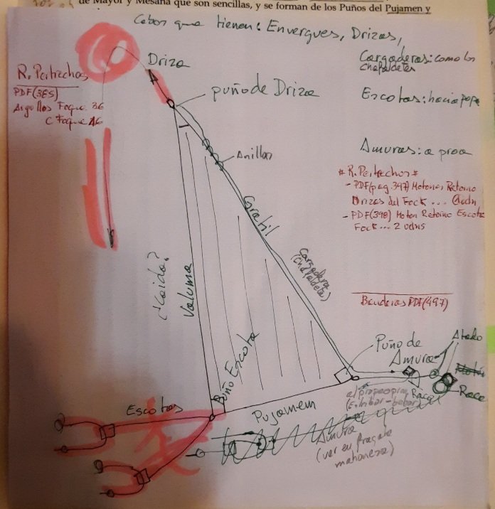

LAS VELAS.
La velas de cuchillo o estays al tener tres lados (algunas) tiene otra nomenclatura.
Como referencia la idea de un triángulo recto, los catetos son la VALUMA y PUJAMEN (parte de abajo) y la hipotenusa el GRATIL. Y sus vértices serían los puños, el de AMURA, ESCOTA y DRIZA.
También me hice un croquis de la vela con sus nombres y cabos, donde se ven los nombres anteriores.
- CROQUIS DE LOS FOQUES.
- 20240420_210846.jpg (75.99 KiB) Visto 2278 veces

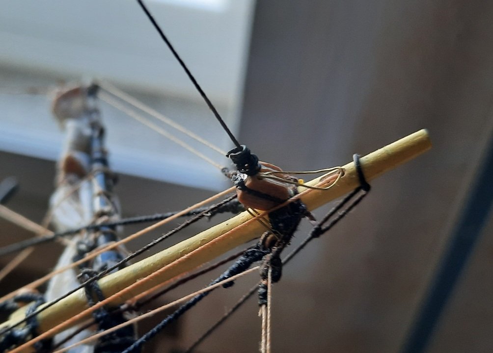

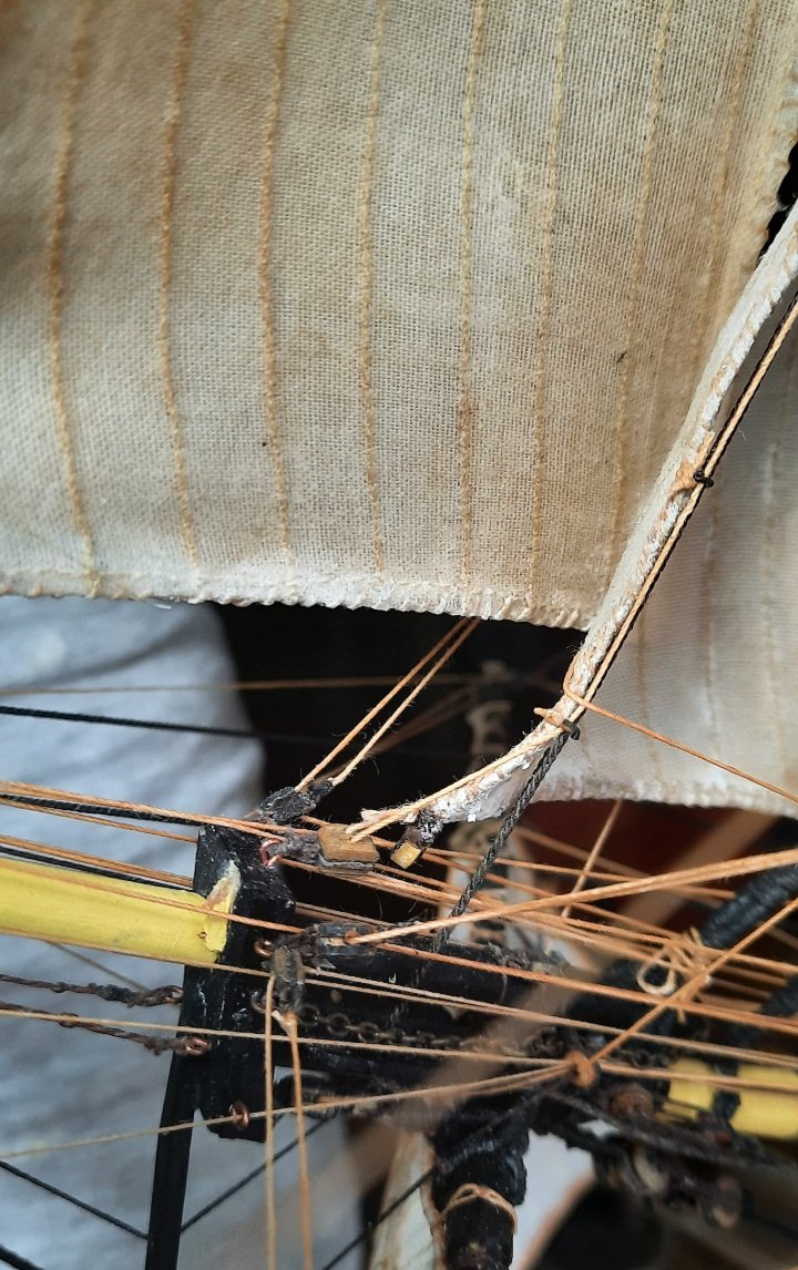

La jarcia de labor del foque y contrafoque son la AMURA, la DRIZA, la CARDADERA y la ESCOTA.
FOQUE.
LA AMURA, un cabo que sale del puño de amura y se aferra a la raca, que se puede desplazar sobre el botalon.

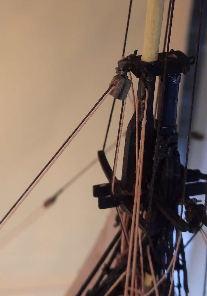

LA CARGADERA, un cabo que sale del puño de driza y recorre por las argollas hacia abajo para pasar por un motón en la raca y por distintos guardacabos del baupres se aferra en los cabilleros del frontal del castillo.
LA DRIZA, un cabo que sale del puño de driza y sube al cuadernal del nervio y baja a una cornamusa en el palo.
LA ESCOTA, son dos cabos que sale del puño de escota, uno para cada banda, y termina en un motón, por este pasa un cabo que sale de un cancamo en el frente del castillo cerca del pescante de gata, pasa por el motón anterior y se aferra en los cabilleros del frente del castillo. Esto tanto a babor como a estribor.
FOQUE.

- LA AMURA A LA RACA.
- 20240425_085032.jpg (90.8 KiB) Visto 2276 veces

- LA DRIZA SUBE HACIA ARRIBA ...
- 20240425_085438.jpg (19.64 KiB) Visto 2276 veces
- ... AL CUADERNAL DEL NERVIO DEL FOQUE Y BAJA A PIE DE PALO A UNA CORNAMUSA.
- 20240425_085327.jpg (70.26 KiB) Visto 2276 veces
- LA ESCOTA, AL ENTRAR EL VIENTO POR BABOR, LA QUE SE TENSA ES LA DE ESTRIBOR. Y LA DE BABOR, (EN LA FOTO) PASA POR ENCIMA DEL ESTAY DESTENSADA.
- 20240425_085352.jpg (55.36 KiB) Visto 2276 veces

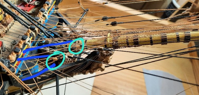

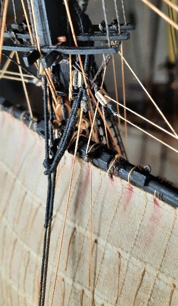

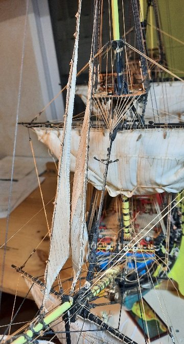

En los cabilleros de él frente del castillo ( no recuerdo el nombre correcto) me estoy quedando sin sitio para seguir amarando cabos ... algunos tendré que ponerlos uno encima del otro.
- CADA VEZ MAS DIFÍCIL METER UN NUEVO CABO Y COLOCARLO EN UNA CABILLA.
- 20240430_195431.jpg (97.31 KiB) Visto 2276 veces
- FOQUES COLOCADOS.
- 20231109_194333.jpg (77.32 KiB) Visto 2276 veces
D. Cosme Damian de Churruca

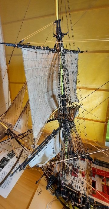

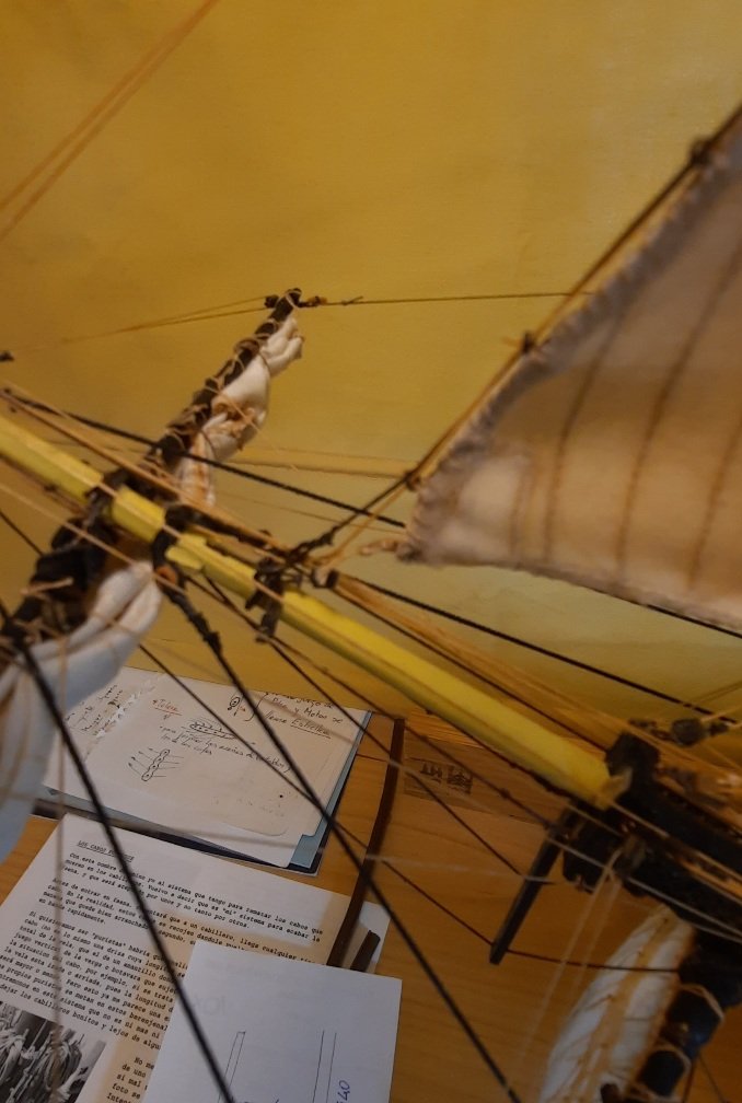

Siguiente el velacho .... ya esta puesta, pero si me dais tiempo os pondré un pasa a paso para que veáis los detalle
- VELACHO AL VIENTO.
- 20240501_140750.jpg (80.51 KiB) Visto 2276 veces
- 20240501_140832.jpg (78.68 KiB) Visto 2276 veces
