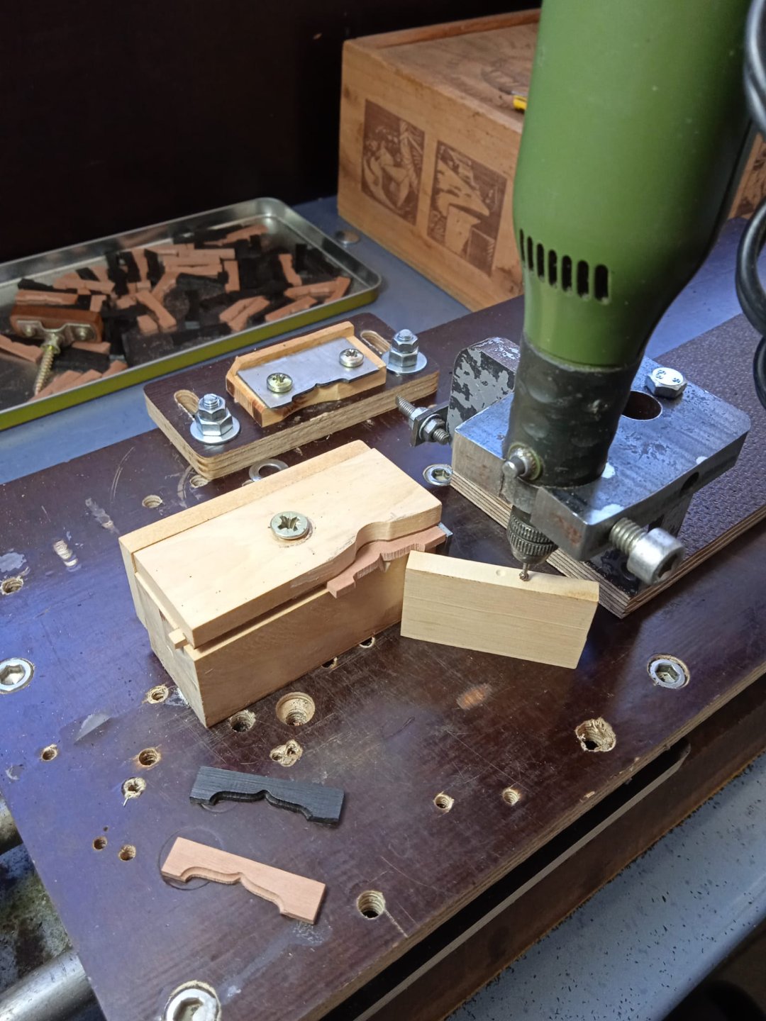

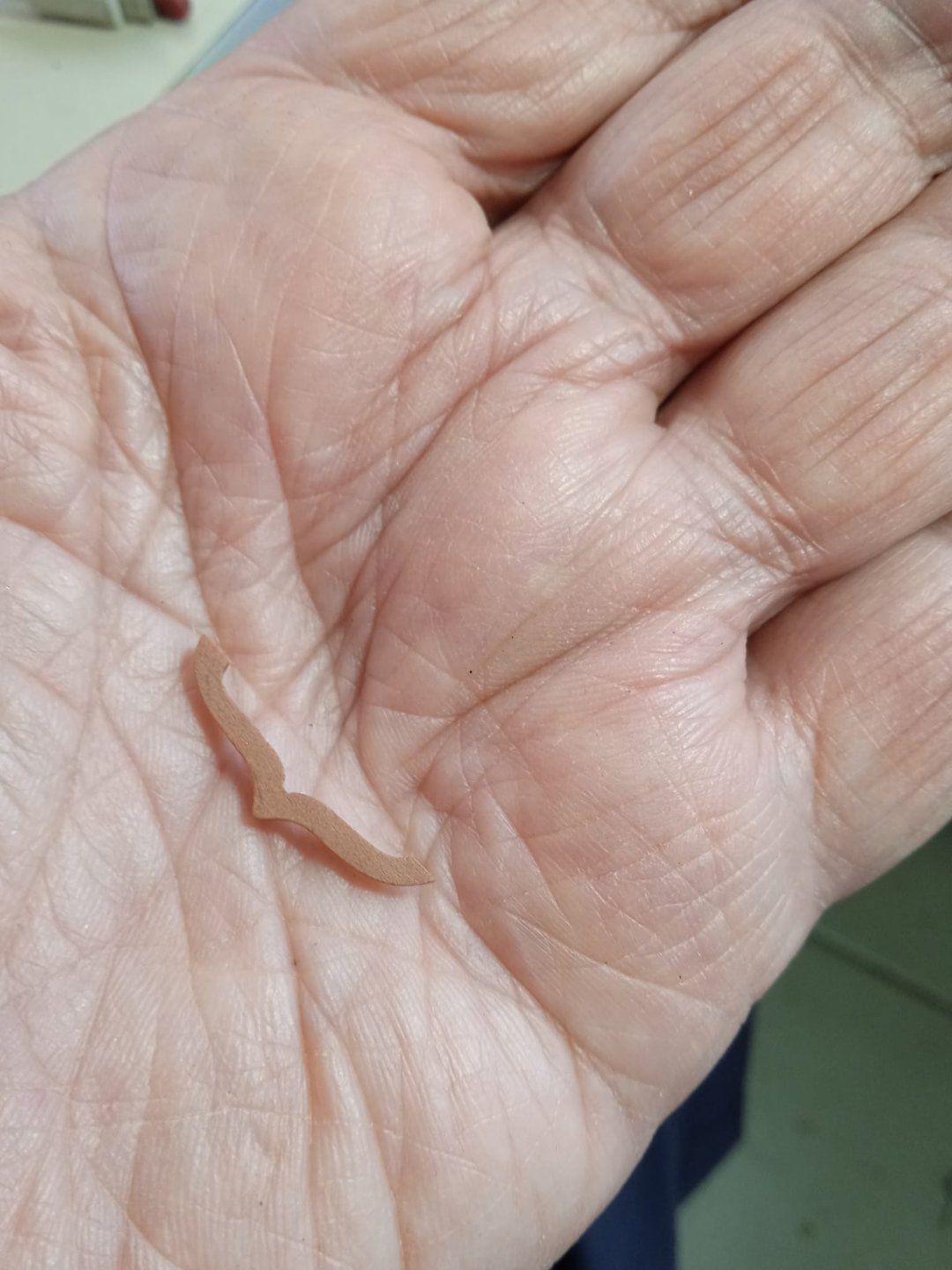

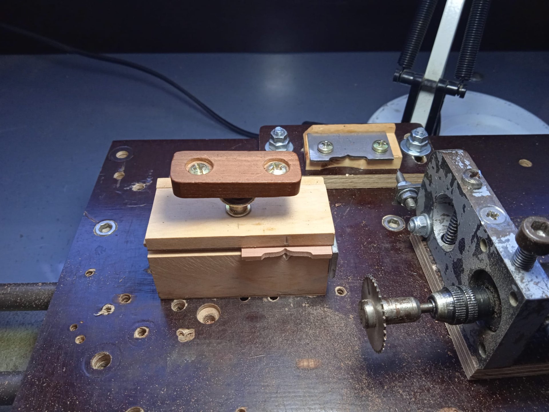

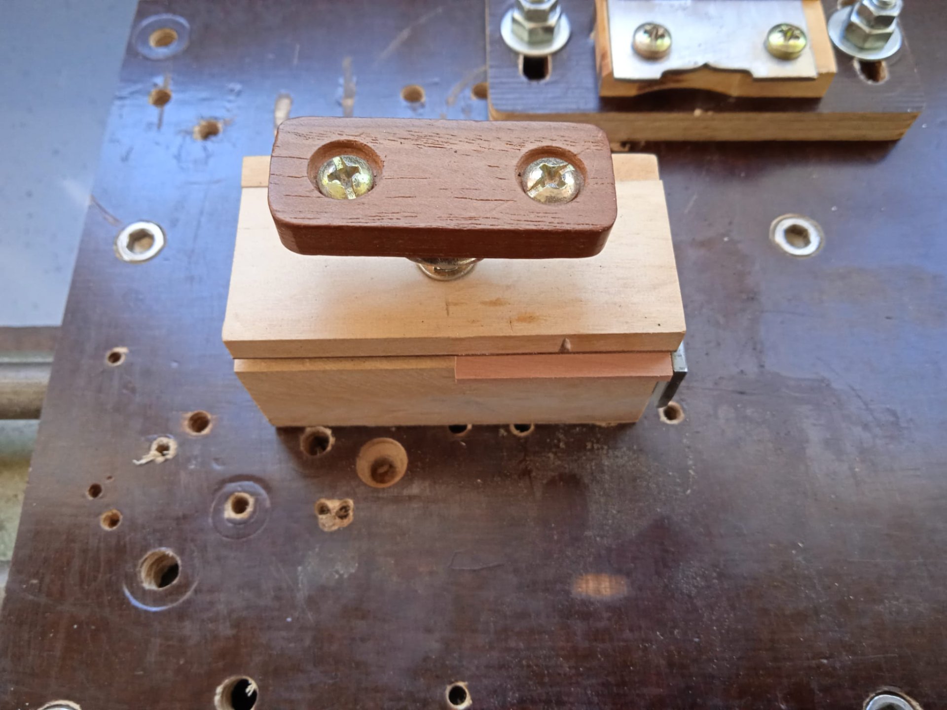

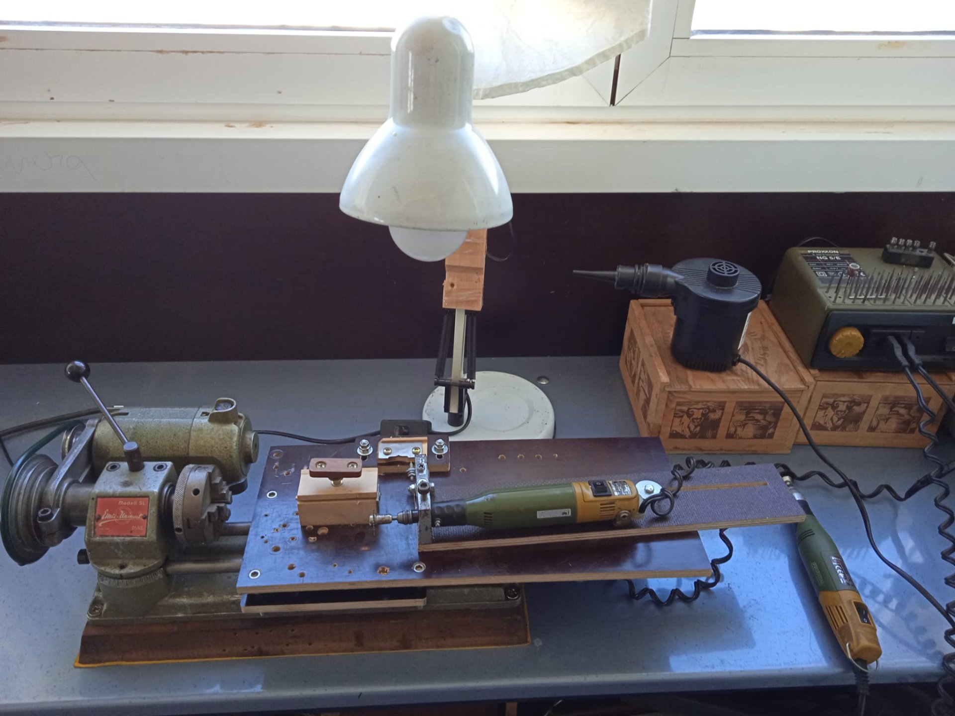

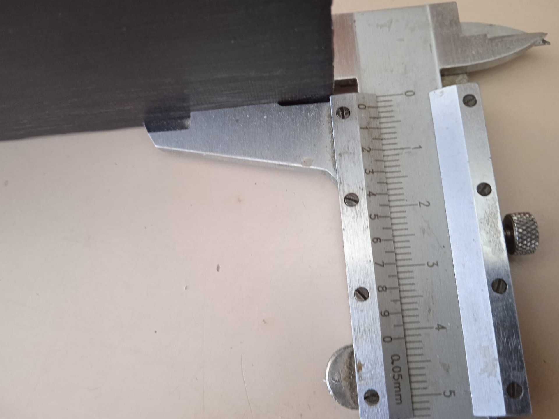

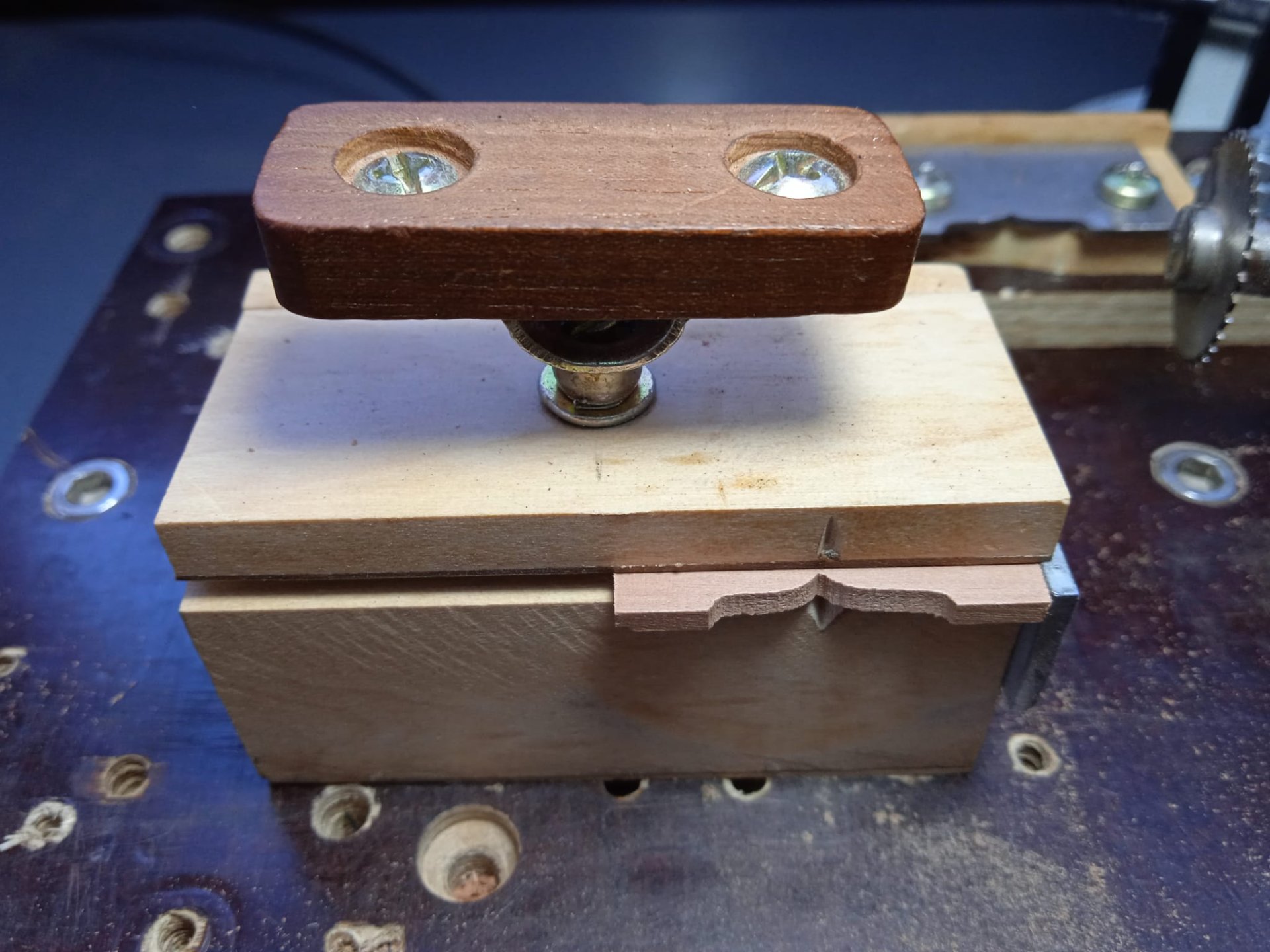

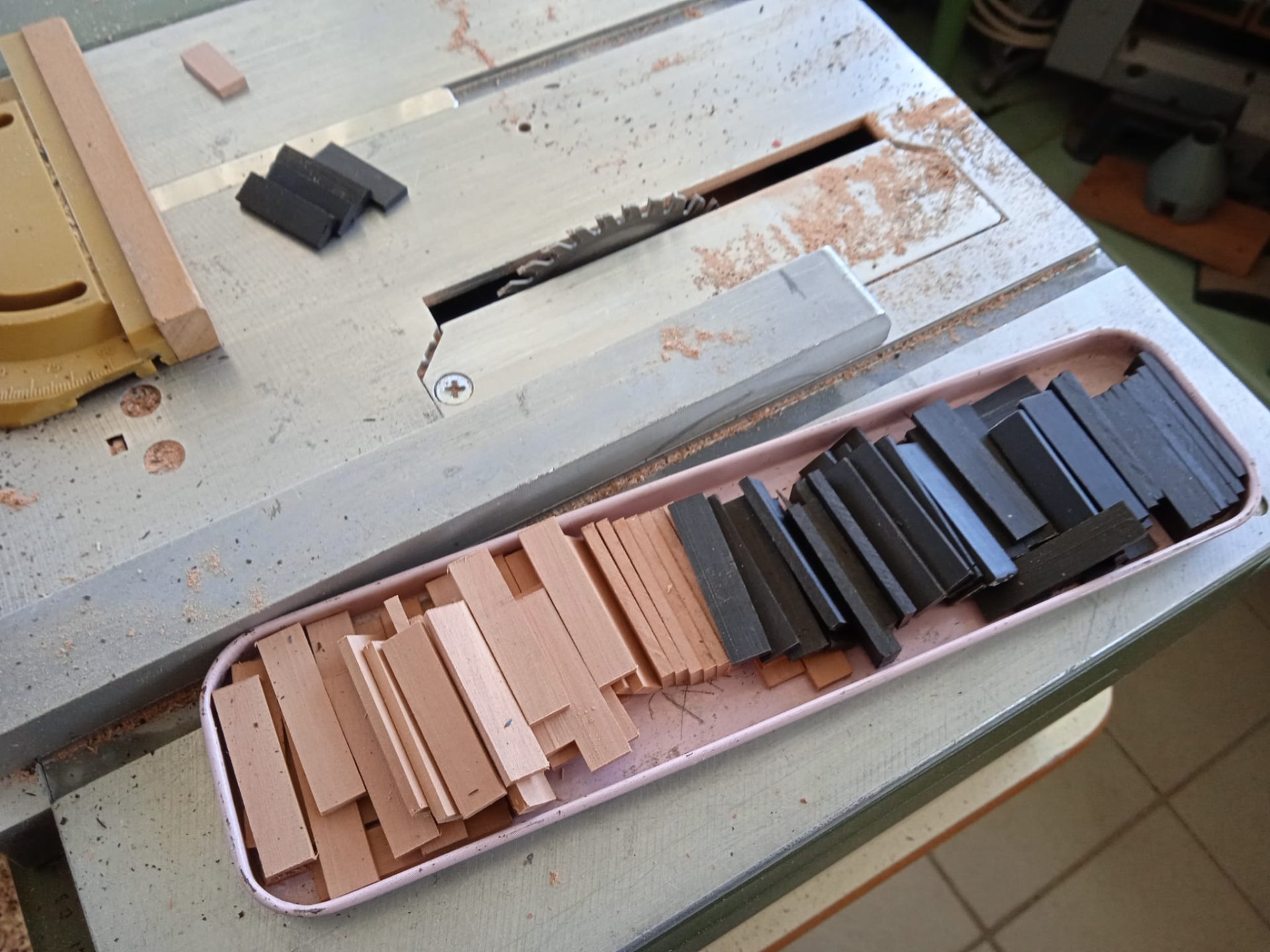

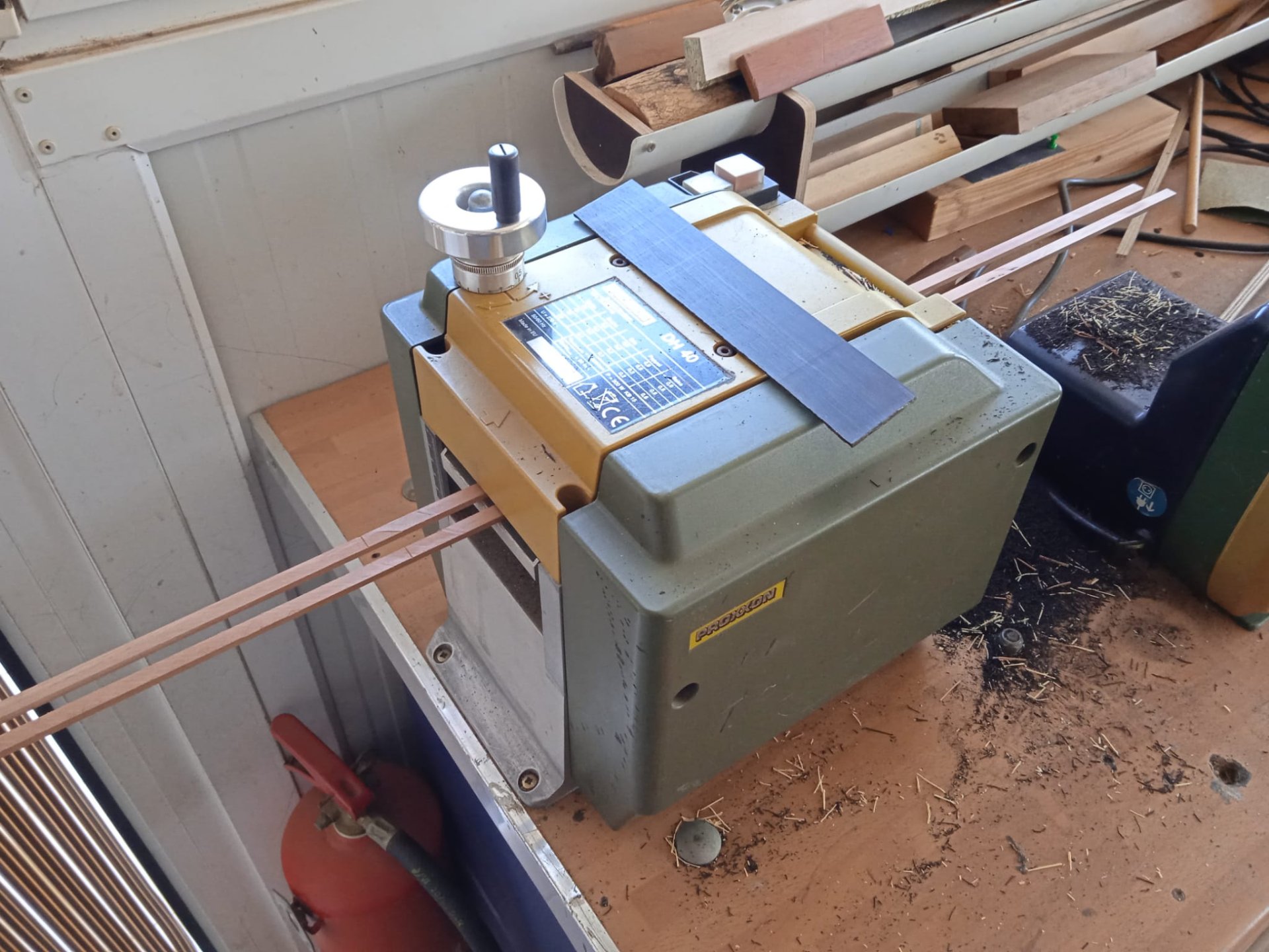

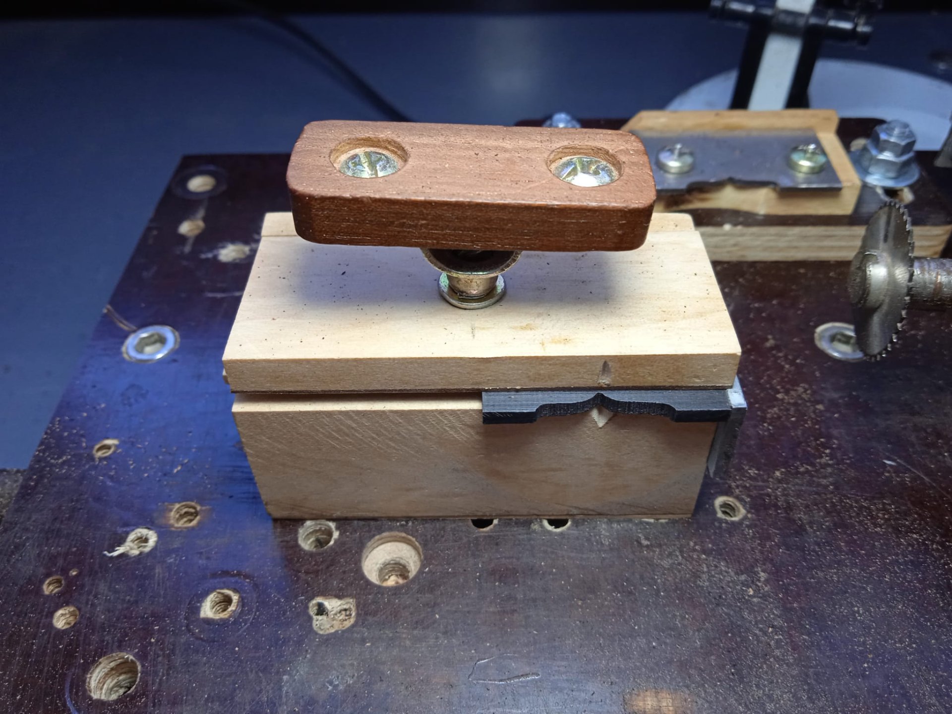

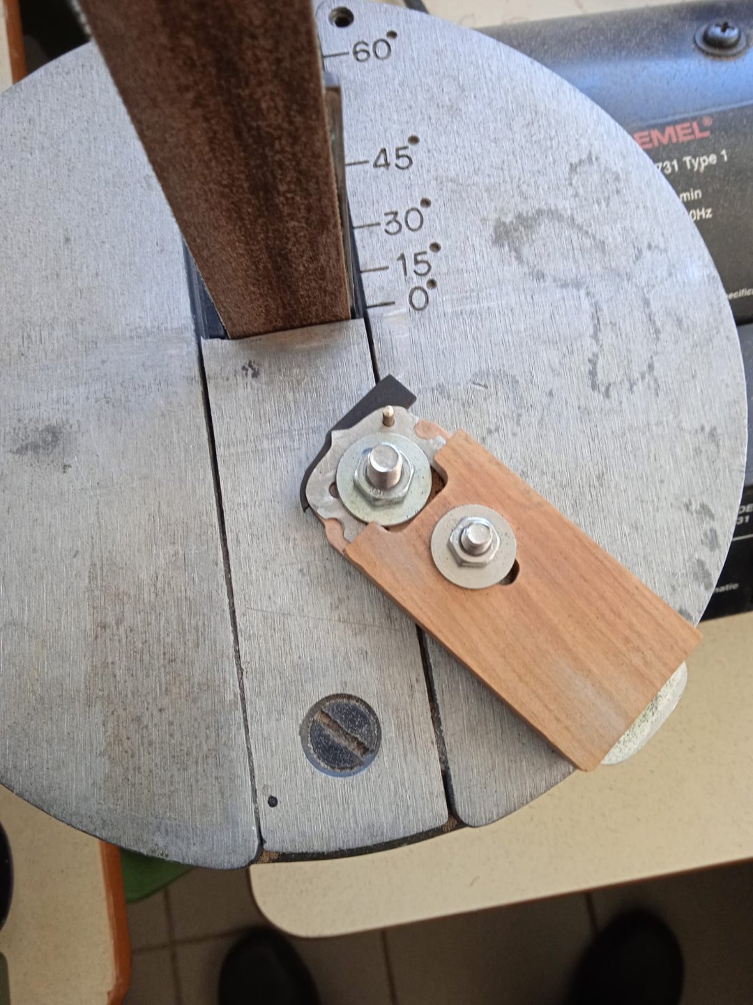

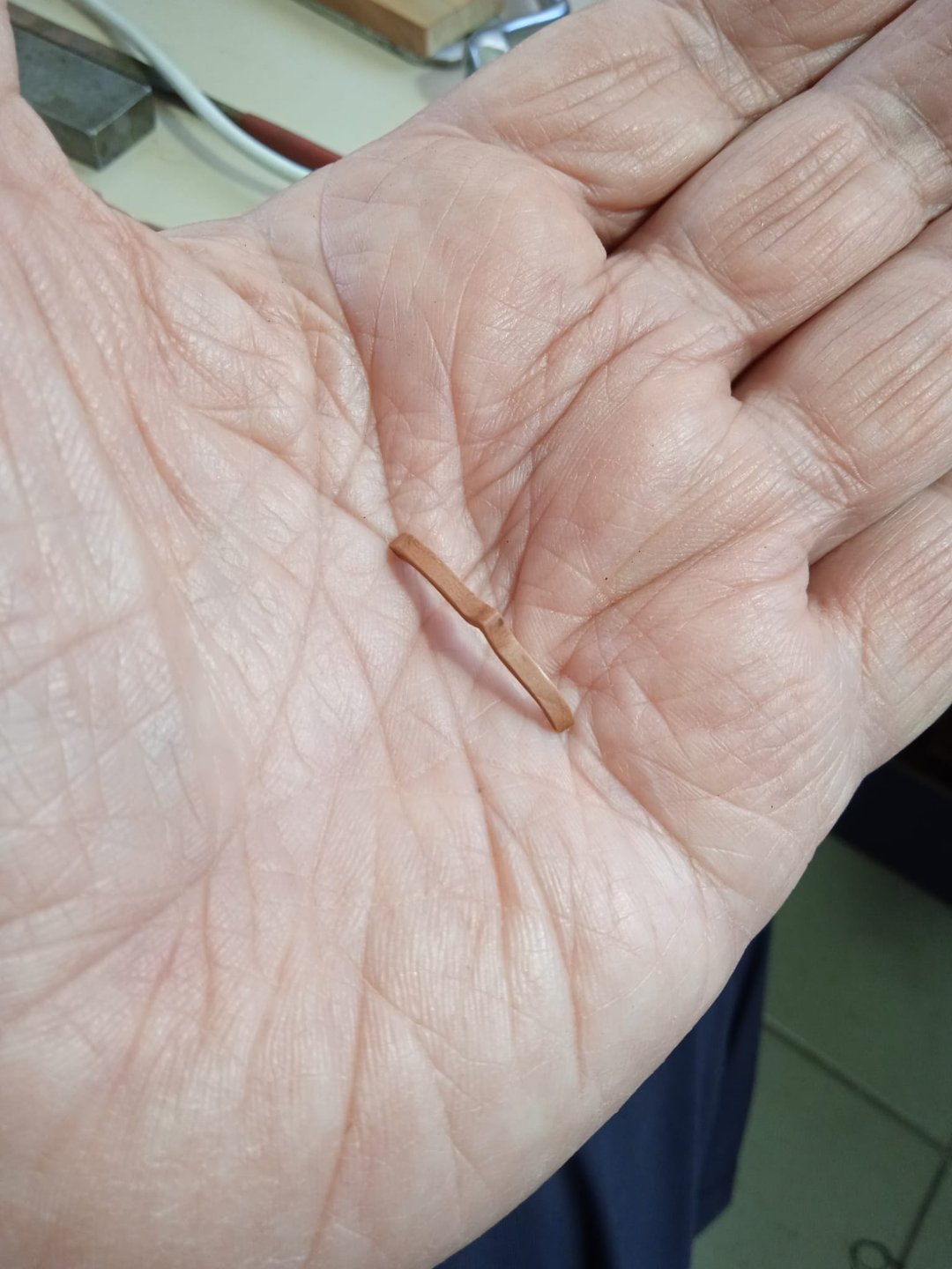

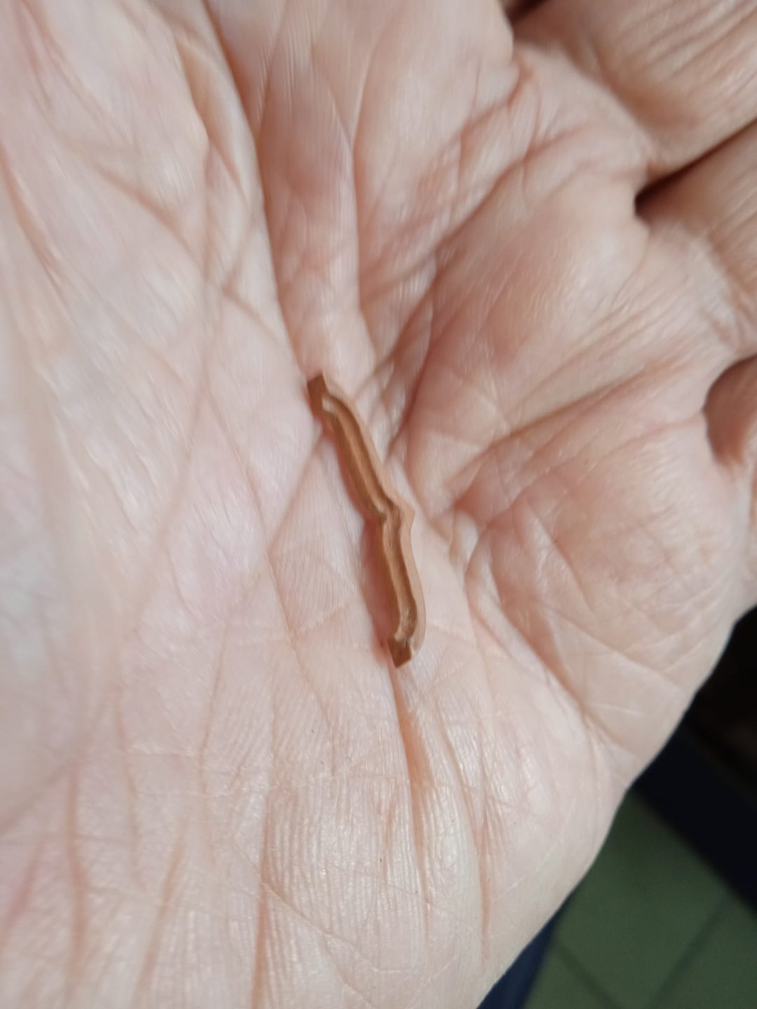

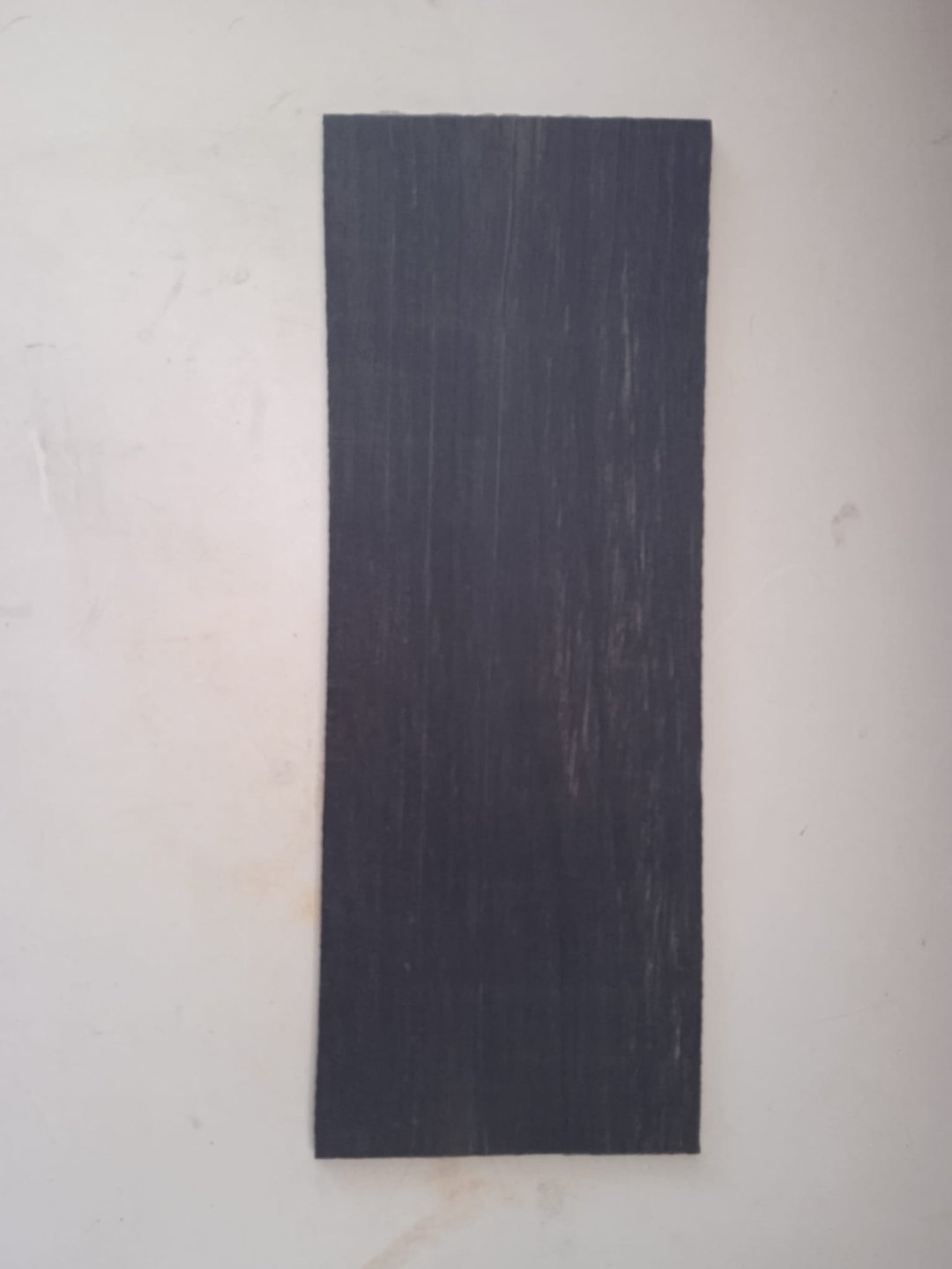

Estoy preparando los guarda/aguas de las troneras de la 1ª y 2ª batería; he preparado listones de ébano y peral, si todo va bien colocare las de ébano...paso unas imagenes del proceso de construcción.
jalbertocg... perdona que no contestara ates a tu amable comentario; de salud pues las goteras propias de la edad, pero bien gracias a Dios.
- 001.jpg (266.3 KiB) Visto 3832 veces
- 002.jpg (243.46 KiB) Visto 3832 veces
- 003.jpg (170.67 KiB) Visto 3832 veces
- 004.jpg (331.44 KiB) Visto 3832 veces
- 005.jpg (57.74 KiB) Visto 3832 veces
- 006.jpg (167.8 KiB) Visto 3832 veces
- 007.jpg (352.3 KiB) Visto 3832 veces
- 008.jpg (334.18 KiB) Visto 3832 veces
- 009.jpg (254.33 KiB) Visto 3832 veces
- 010.jpg (367.79 KiB) Visto 3832 veces

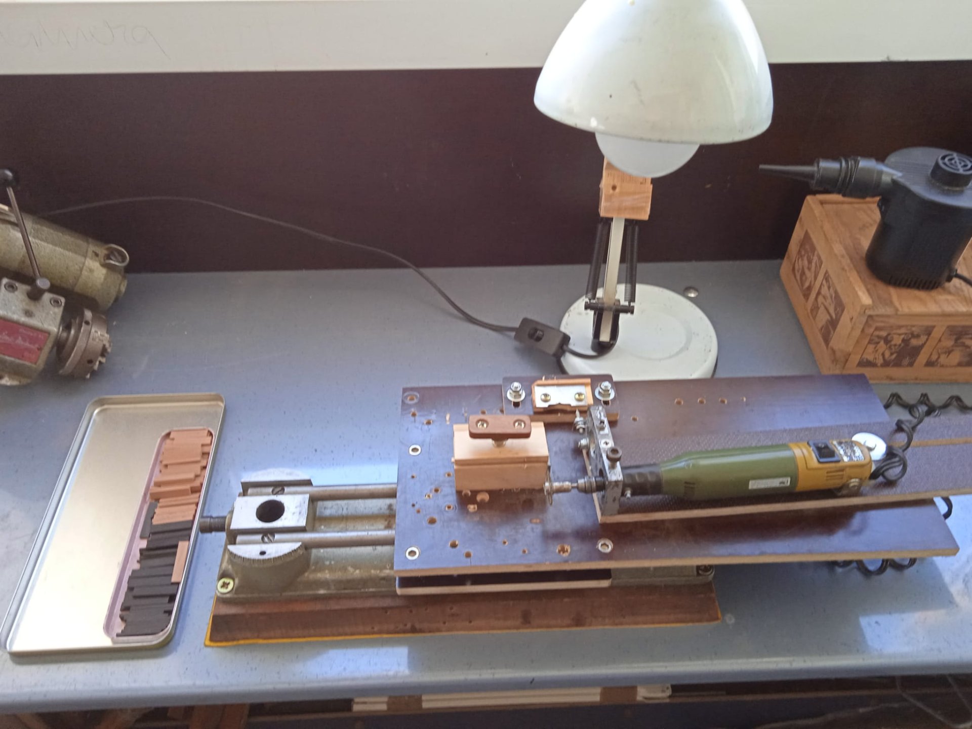

Otras imagenes...ya seguiremos, salud y bienestar para todos.

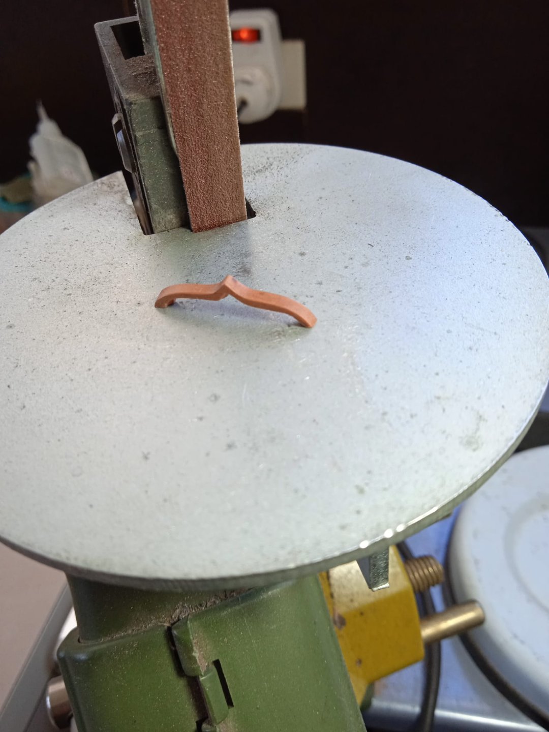

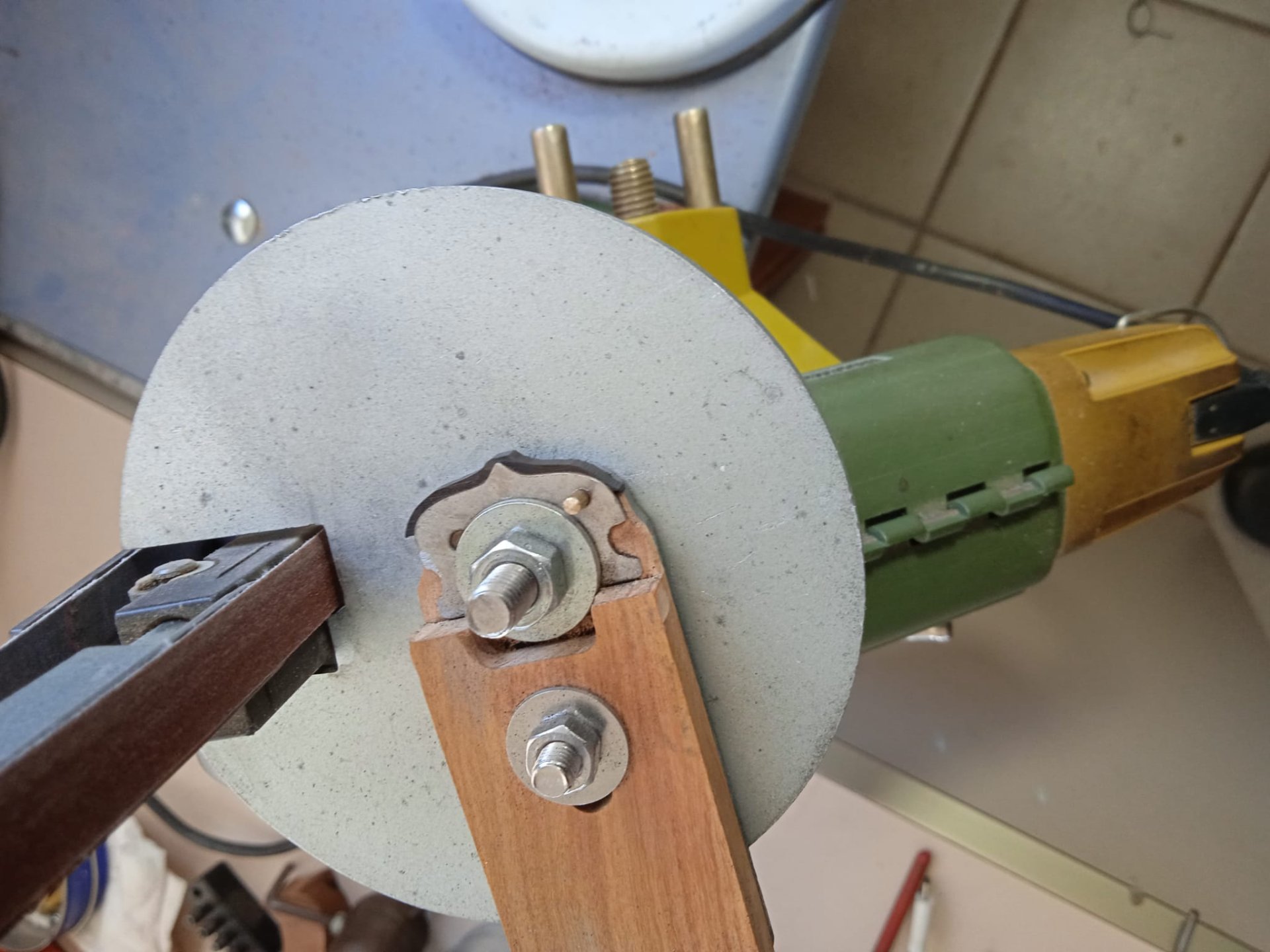

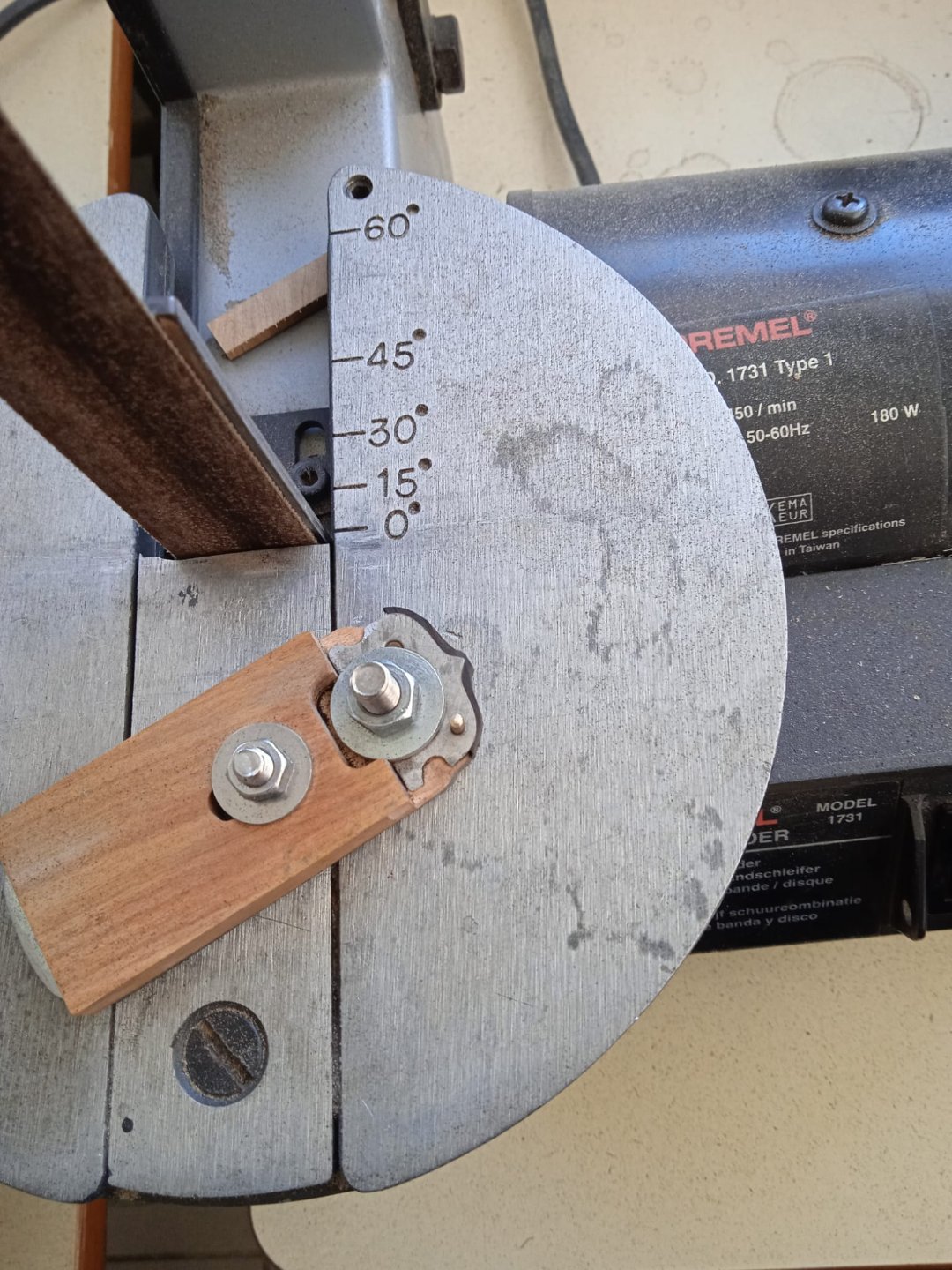

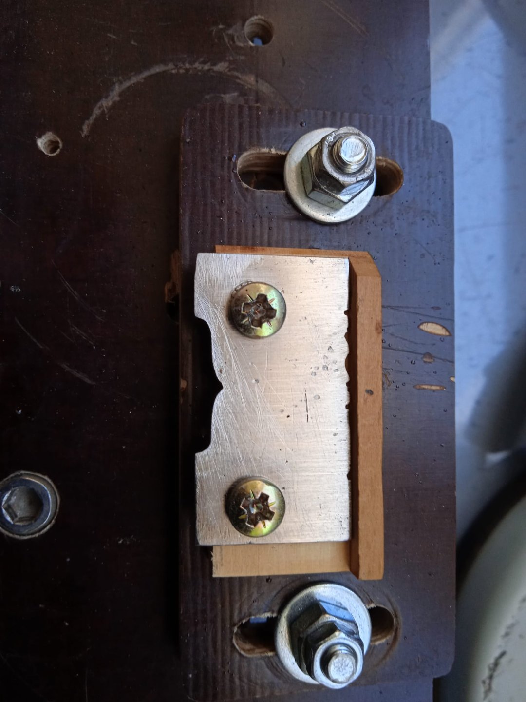

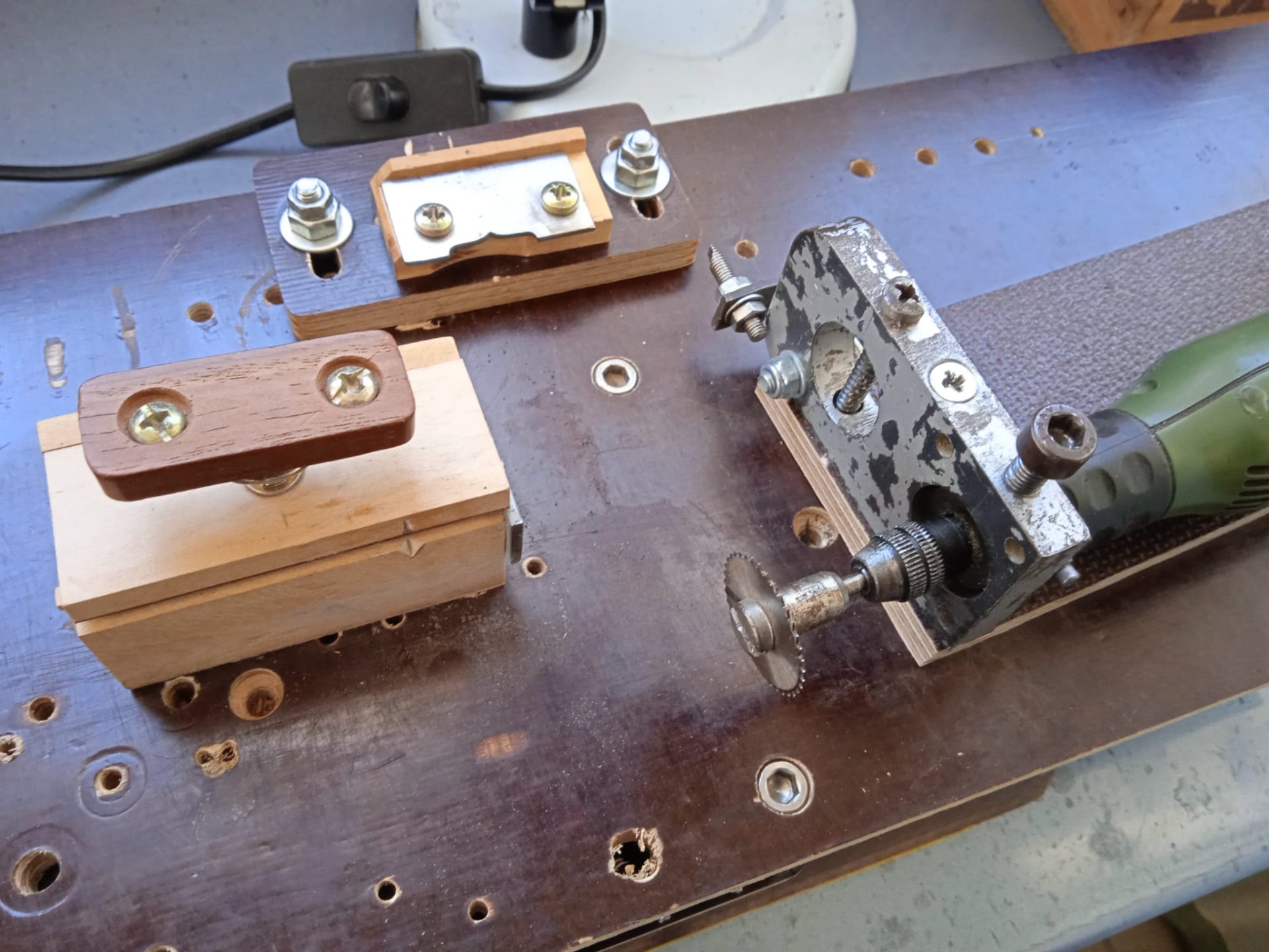

No veo cómo haces el contorno exterior, veo la sujección de la pieza y la plantilla metálica que la sujeta y da el contorno exterior, pero luego presentas una foto en la lijadora de banda estrecha que no parece adaptada al tallado de la forma exterior. De todas formas el trabajo es admirable, Frolich se habrá quedado con la boca abierta. En ese modelo hay cosas como los balaustres de popa que no se habían visto en ningún sitio. Ni se verán , requieren más ingenio del que se dispone actualmente.
Lp
Lp
Re: Santísima Trinidad 1769 / 1805
Creo que está imagen te dará la respuesta @Leopoldofran Una vez hecha la parte interior, usa una plantilla metálica psra con la lijadora, quitar la parte exterior que sobra de dicha plantilla, espero no equivocarme
. Si que es cierto, que parece que no es lo más adecuado para contornos curvos, pero es lo que entiendo. Por cierto, archivos recibidos, cuando acabe las vacaciones en el ordenador los pego un vistazo y te digo si lo entiendo.
Maestro @Liberto Amate , que gran trabajo, minucioso y de calidad, me quito el sombrero ante ello...ojala llegue algún día a tener la mitad de calidad que ustedes.

Gracias Cristóbal, no me acordaba de que la lijadora puede hacer lijado cóncavo con la punta, hace años que se me murió esa maquina como el resto de proxxonetas.

Efectivamente Leopoldo y crisjaca, me falto deciros que este sistema de dejar los guarda/aguas terminados con las lijadoras de banda, no es el definitivo, se terminaran con el copiador; estoy a la espera de recibir unas fresas especiales para dejarlas terminadas espero que por lo menos igual, pero mucho mas rápido.
NOTA: En esta cuatro imagenes veréis dos lijadoras de banda una mas grade para quitar las partes más bastas y la pequeña de Proxxon con la mesita que ya conocéis, para terminar de labrarla, y dejarla acoplada a la plantilla.
Ya seguiremos un abracico Liberto
