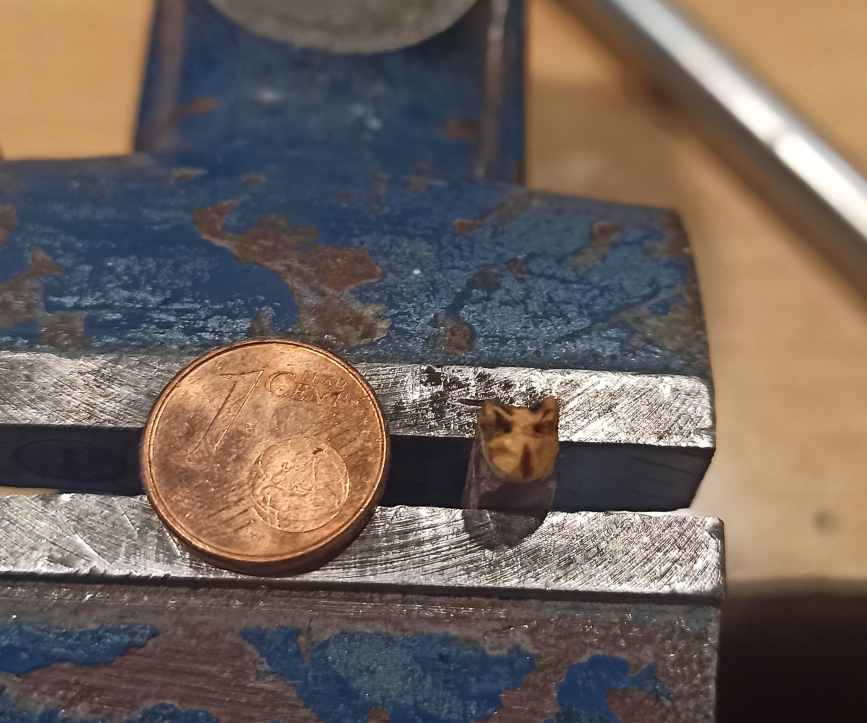

Leopoldofran escribió: Mié Dic 02, 2015 8:03 pm Como últimamente aparecen estos detalles hechos con impresors 3d, en plástico, por si todavía queda alguien reacio a esas cosas, pongo cómo hacer las cabezas de las gatas que van en la punta de las serviolas.
Es un trabajo corto y gratificante, ( a mi mujer son lo que más le gusta del barco), al alcance de cualquiera.
Hay que pegar unos trocitos de madera de grano fino en la punta de dos listones del tamaño de las serviolas. Pegar con un pegamento celulósico de verdad ( UHU cola universal es el que yo uso) para despegarlo al final con acetona. En mi caso la sección de la serviola es de 6x6 mm., pero las gatas las he hecho de 5x5 porque los extremos de las serviolas van achaflanados, como casi todo en un barco.
Se puede tallar directamente en las serviolas, lo he hecho otras veces, solo que si algo falla se estropea todo.
Los trozos de madera los pongo con la veta perpendicular al palito.
Explico los pasos de los dibujos.
En 1 se marcan y taladran los ojos , según el croquis acotado.
En 2 con el listón sujeto en el banco y unas limas recortamos la silueta.
En 3 con el taladro pequeño y una fresa vaciamos un poco las orejas, hacemos un ligero vaciado para los ojos procurando que tengan algo de oblicuidad y limamos la parte superior de la cabeza para poder acariciar a la gata.
En 4 he dibujado media cabeza seccionada para que se entienda, con la fresa diamantada de unos 2 mm. de diámetro y acabada en ¿esfera? damos un poco de perfil, o mucho si es de nuestro gusto y redondeamos el mentón.
En 5 repasamos para dar oblicuidad y sombra a los ojos y con un formón pequeñito hacemos los cortes en V de debajo de la nariz. Pasar un cepillo rotatorio para pulir un poco barnizar y ya está.
Yo hago primero una y luego otra y me salen aceptablemente parecidas, de todas formas no se ven juntas en el barco.
Estas me han llevado media hora, dedicándole más tiempo se pueden mejorar pero hay que trabajar con lupa ( yo por suerte las hago sin gafas)
Y que conste que un león es lo mismo un poco más grande.

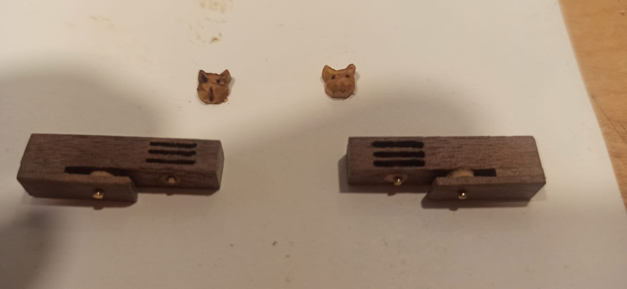

Gracias amigo @Leopoldofran para ser las primeras y de 4x4 el listón a decorar, ni tan mal, no? jejejeje.
