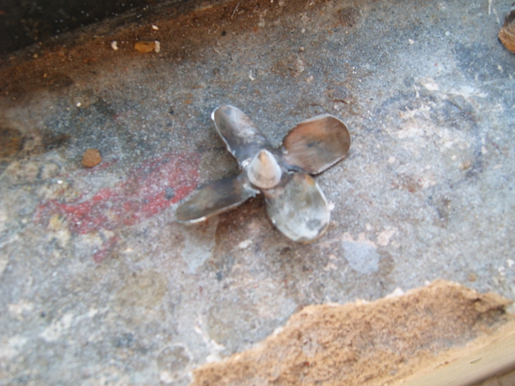

bueno amigo, luego de una larga vacaciones que no fueron tales vacaciones, ya que el RG.-65 me dio lidia, pero trajo como fruto, conocer nuevos amigos, (dalogo, Carlos, trinchatripas), lastima que no visitan este paso a paso, porque lo de ellos es vela RC, y adquirir conocimientos, ya puedo hacerme un velero RG-65 je je je, veremos cuando lo navegue si aprendo a no voltiarme...

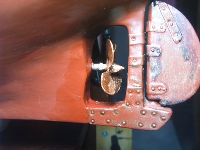

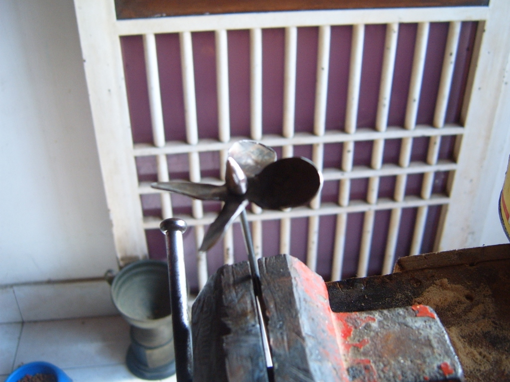

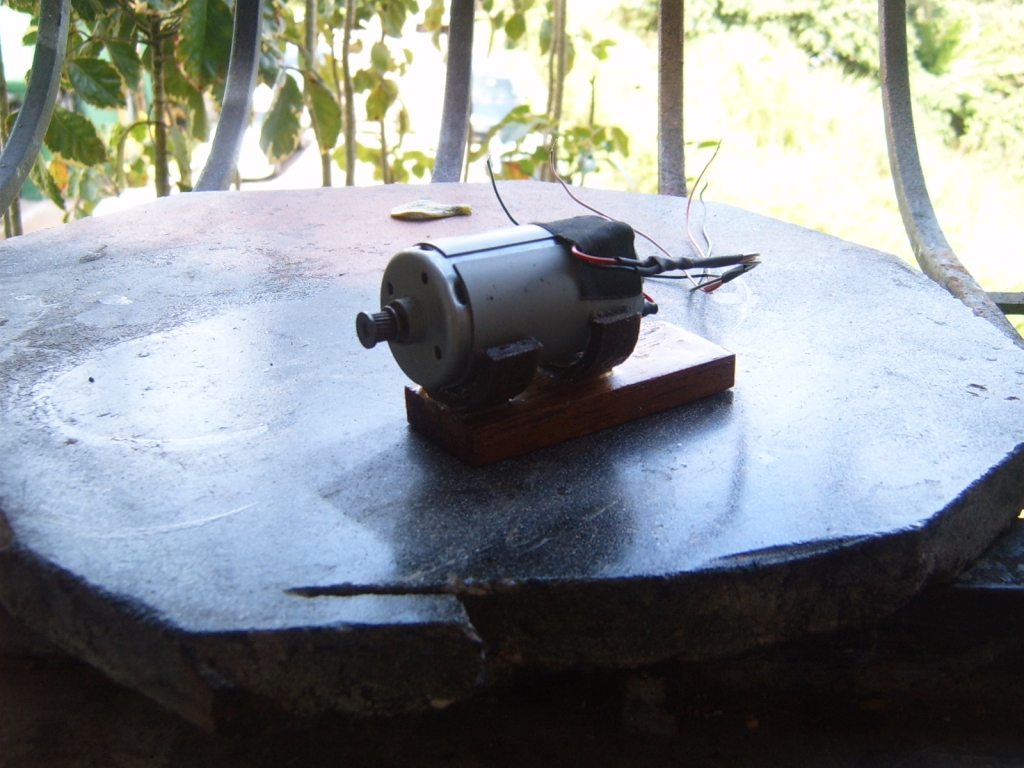

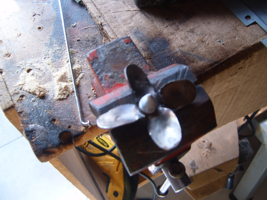

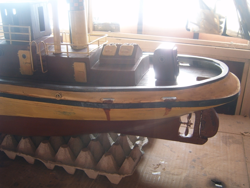

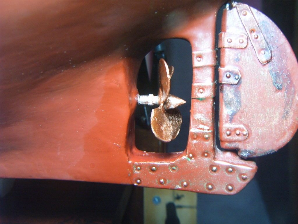

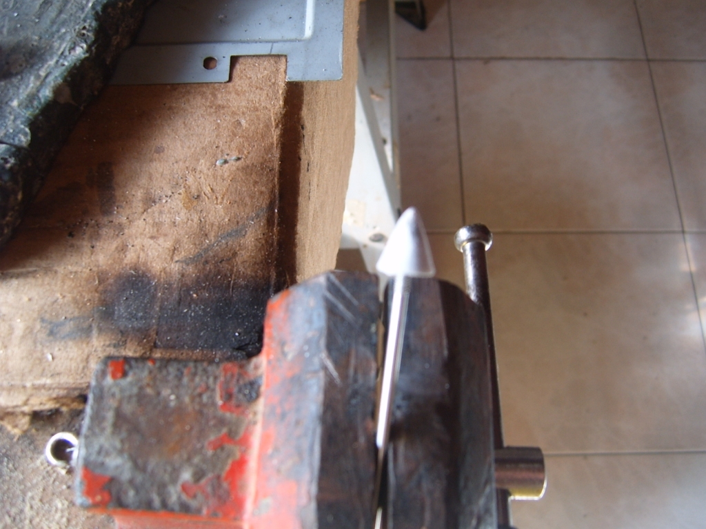

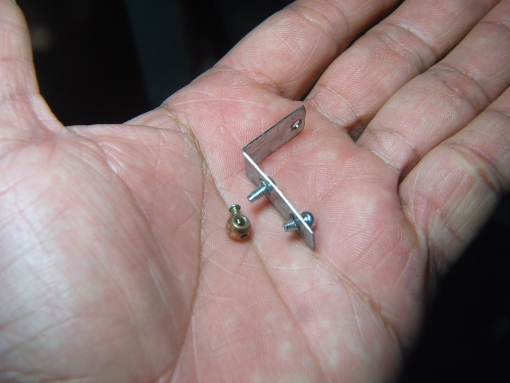

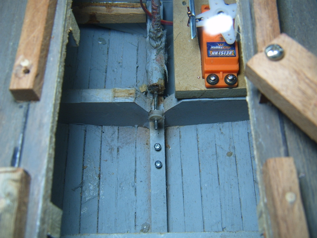

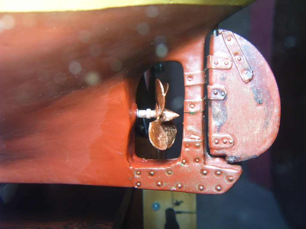

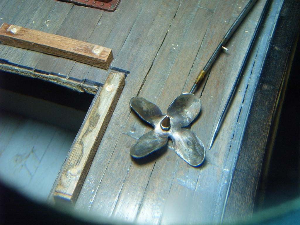

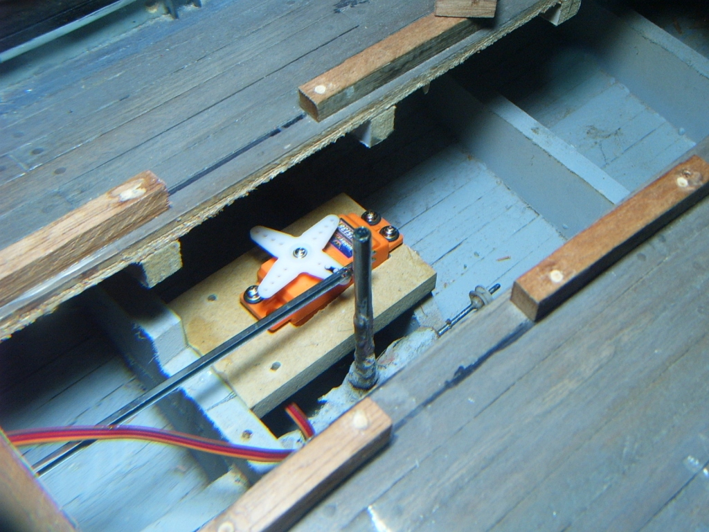

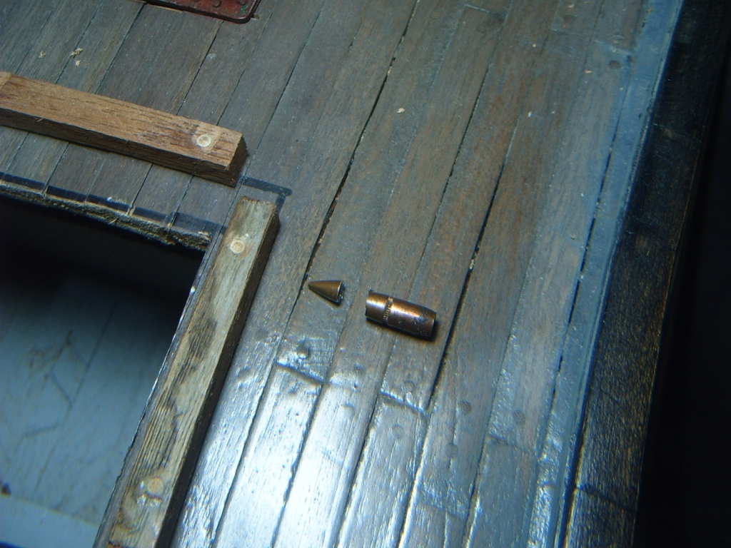

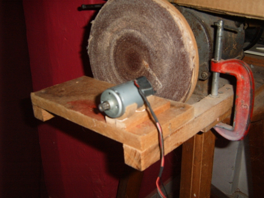

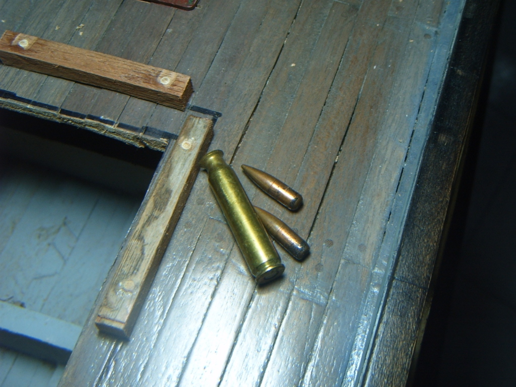

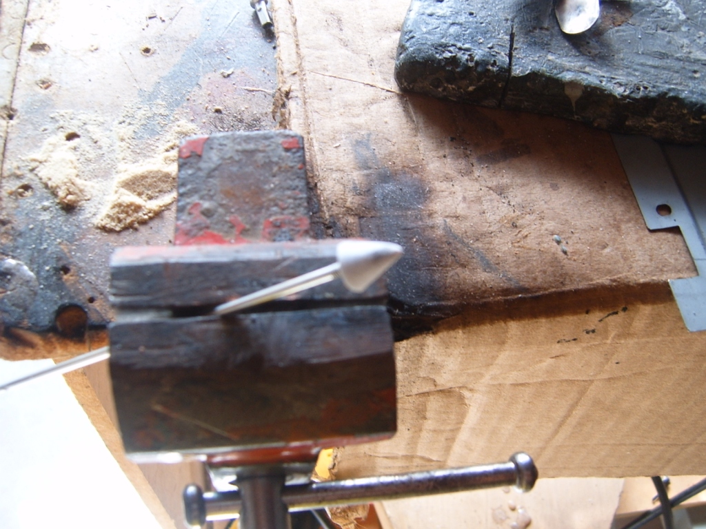

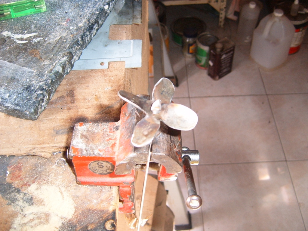

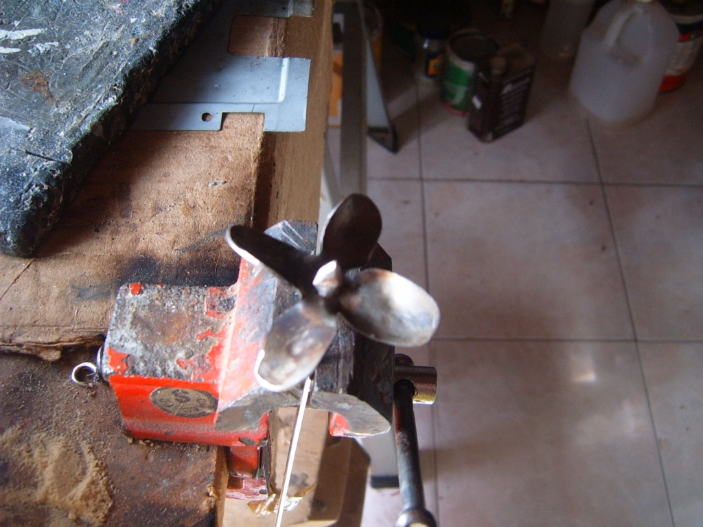

.....bueno metiendonos en lleno este fin de semana, arregle la helice que hice, la pinte, coloque una base al eje para retener la helice, a la tuerca le pegue un cono, use para ello la punta d euna bala de fusil que me regalaron hace tiempo, coloque una platina con un retenedor para que el eje gira pero no se vaya hacia adelante y atras, coloque el servo del timon, y hice la bancada del motor, coloque el motor e hice las primera pruebas, dejo fotos y a lo ultimo enlade de cuatro videos corticos de lo hecho...
Saludos a todos y sigo trabajando en el hidria a cada noche...
:wink: :wink:

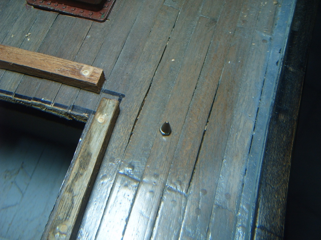

una bala de fusil
una bala de fusil
corto la punta o ojiba
esta parte la soldare a la tuerca con plata..
para que mequede asi..
y sostendra la helice al eje, recordar que la helice ya tiene una tuerca soldada, osea doble tuerca quedara..

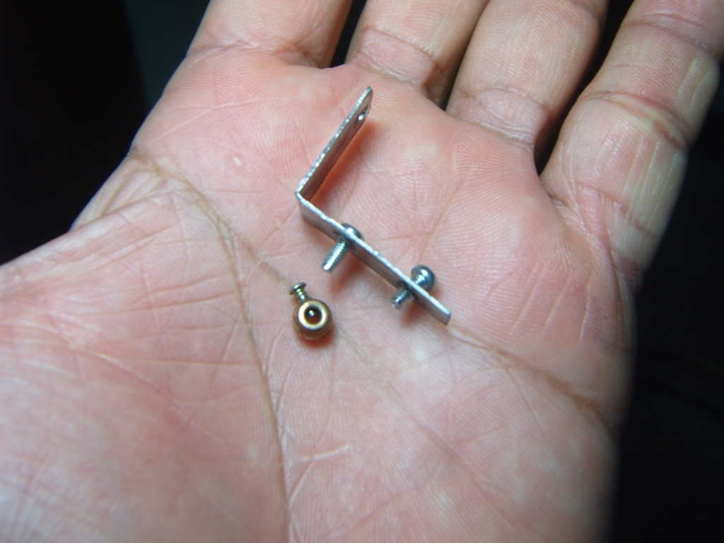

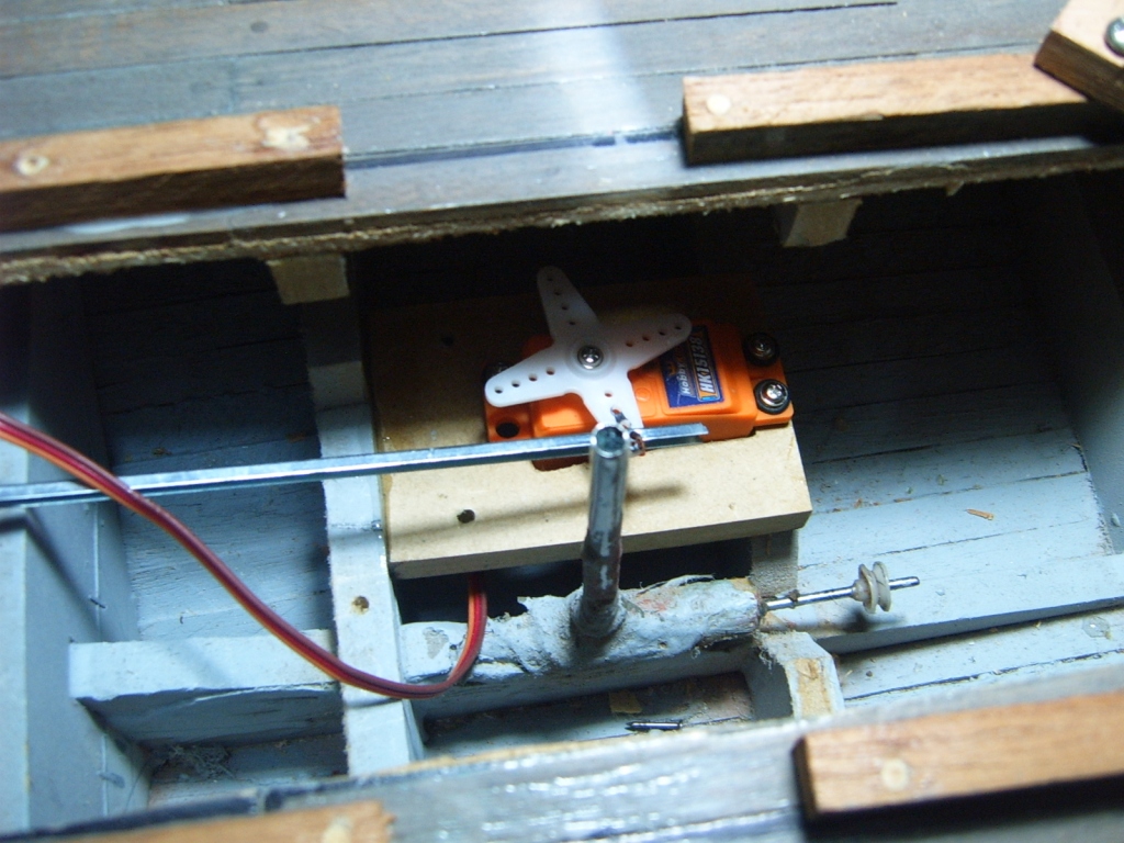

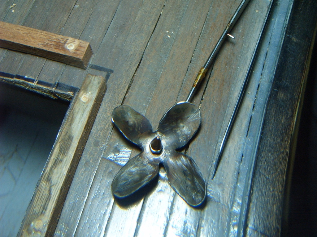

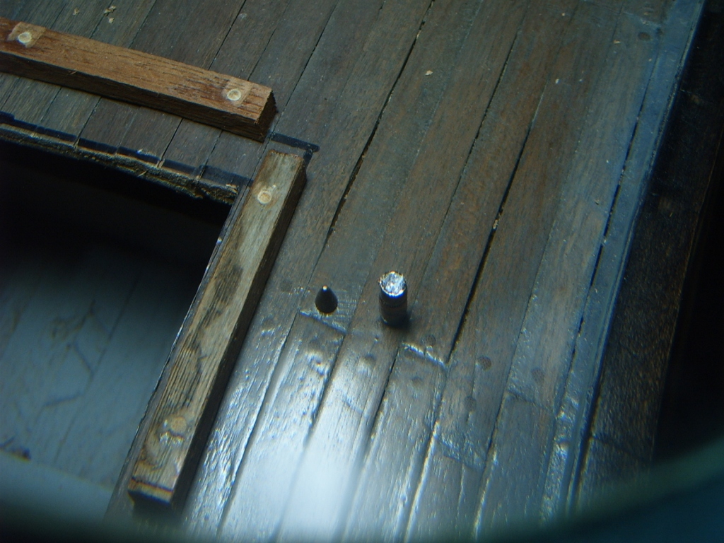

y en el eje un cuello de un  lapicero con arandela a ambos lados, asi al girar no comera la madera de la (roda je je je) se me olvido esa parte como se llama, pero buscare ahora vosotros sabes.

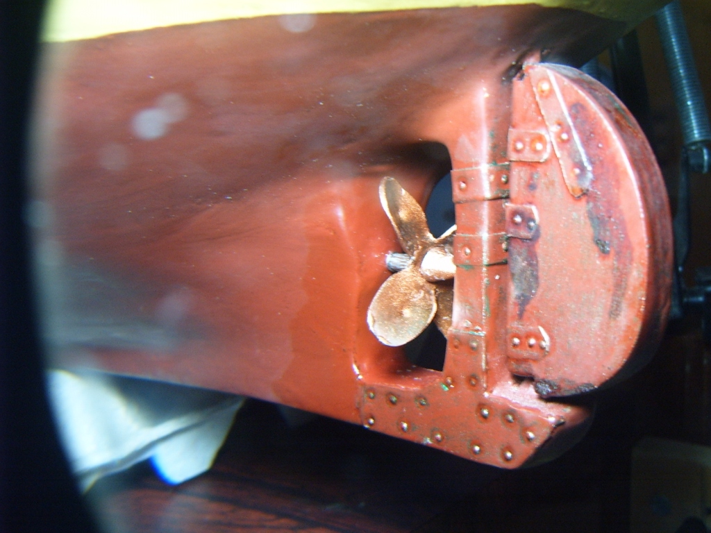

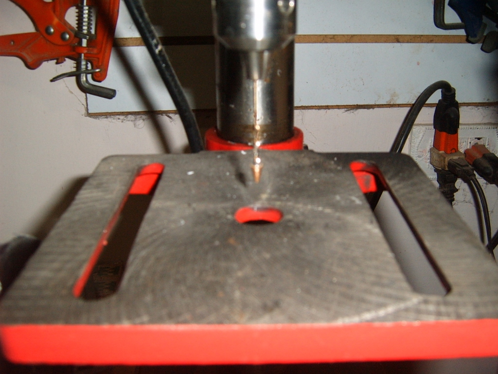

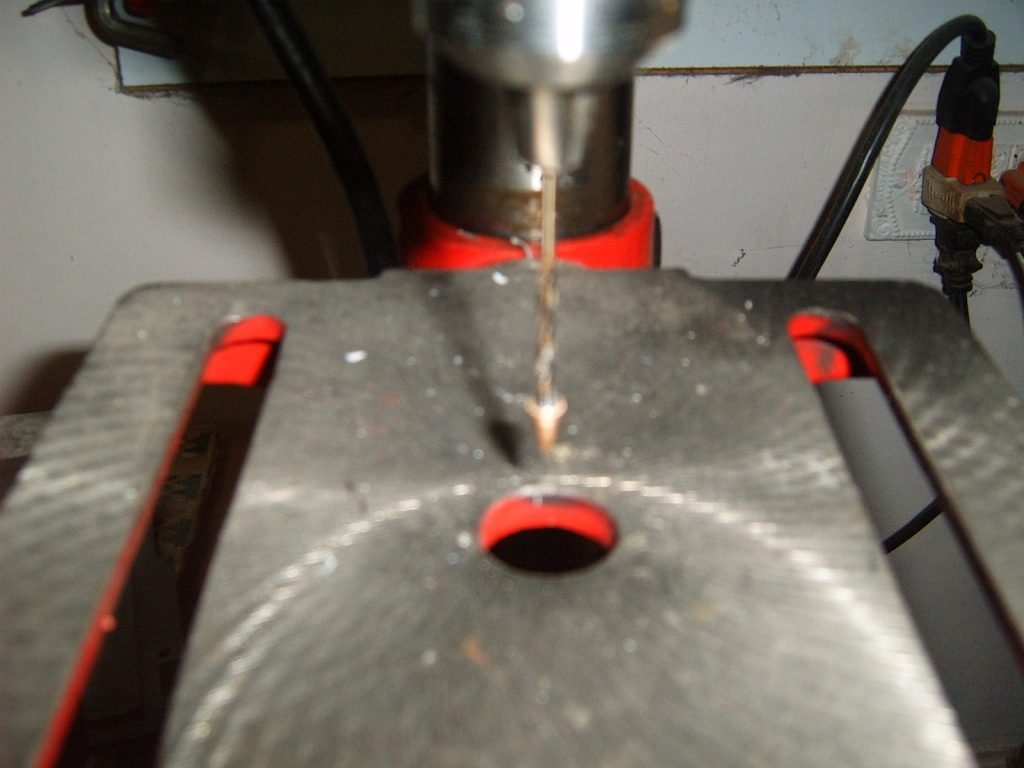

al cono de la bala perforo y hago rosca igual que el eje..
asi quedara en la helice..

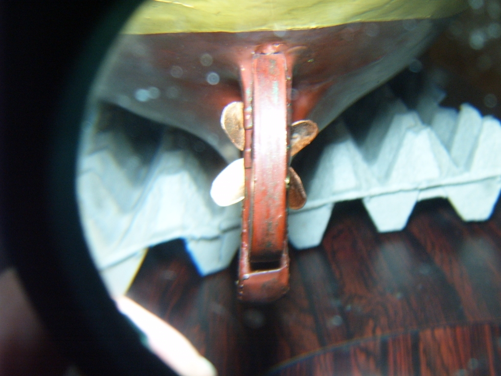

colocando la helice...
:wink: :wink: :wink:
aqui la vemos mejor.. tampoco se ahoera como se llama la punta de la helice... pero buswuen en googe je je je..
aplique un poco de macilla y lije al cono
al secar lije..
al secar lije..
aqui lo vemos mejor
aqui lo vemos mejor

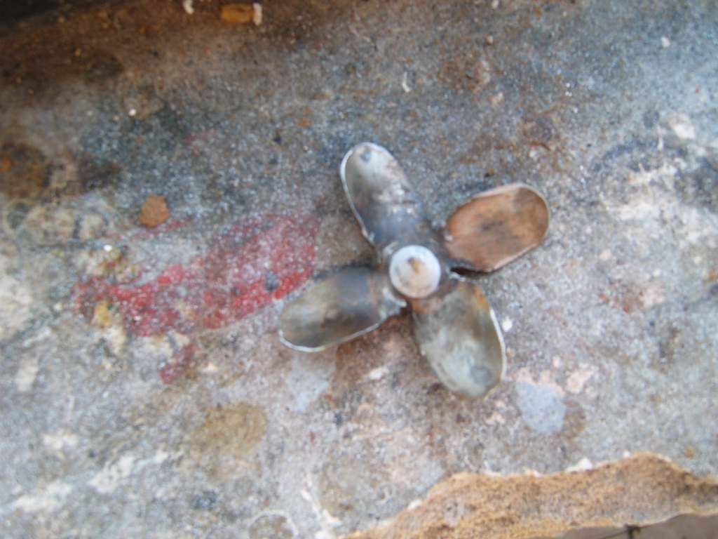

pintada en color cobre todo el conjunto y atornillada al eje..
mas grande la foto, ojala losdegoya o luis no la vea, me va a regañar, pero luego tratare de hacer una mejor, es que no he podido hacer la base para tener las plas y poder soldar sin que s eme caigan.. prometo luego hacer una mejor helice..

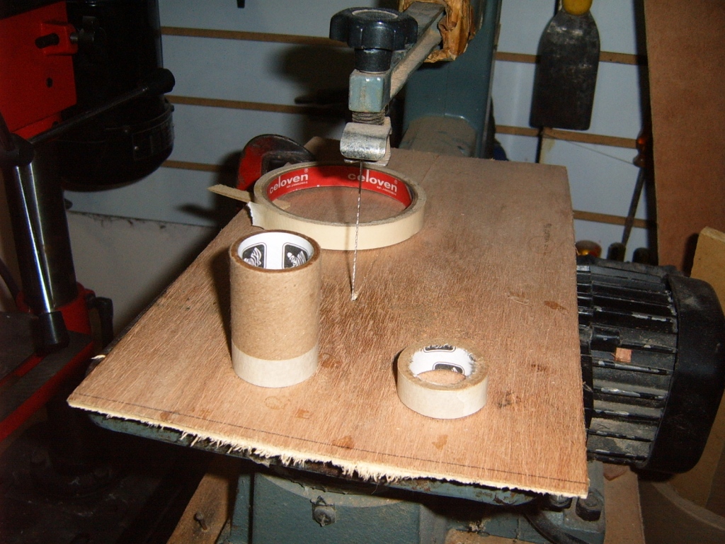

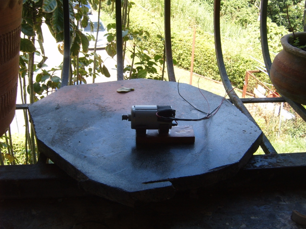

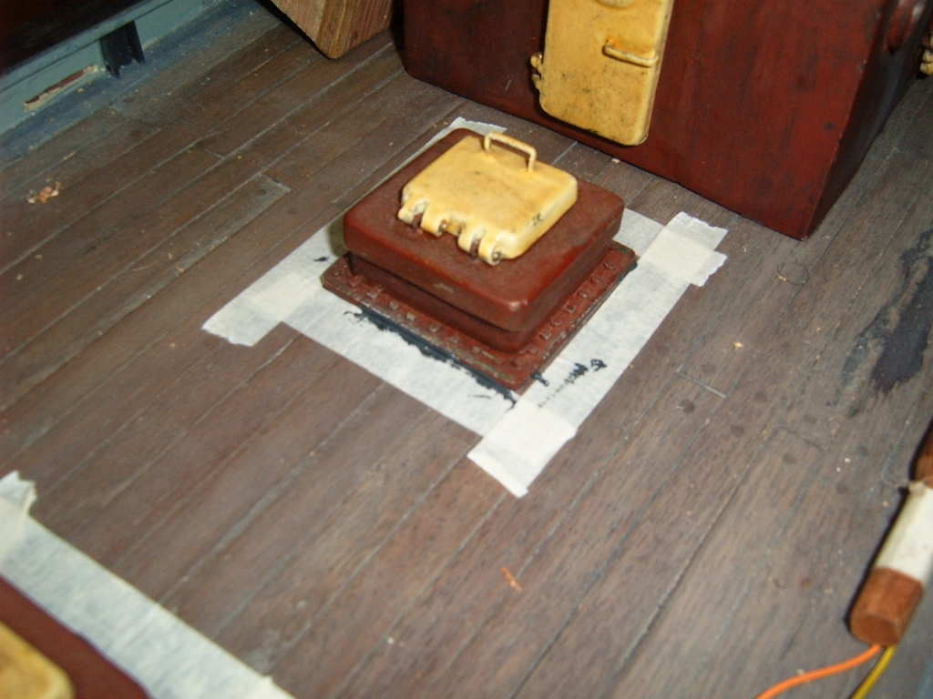

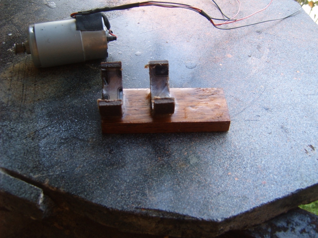

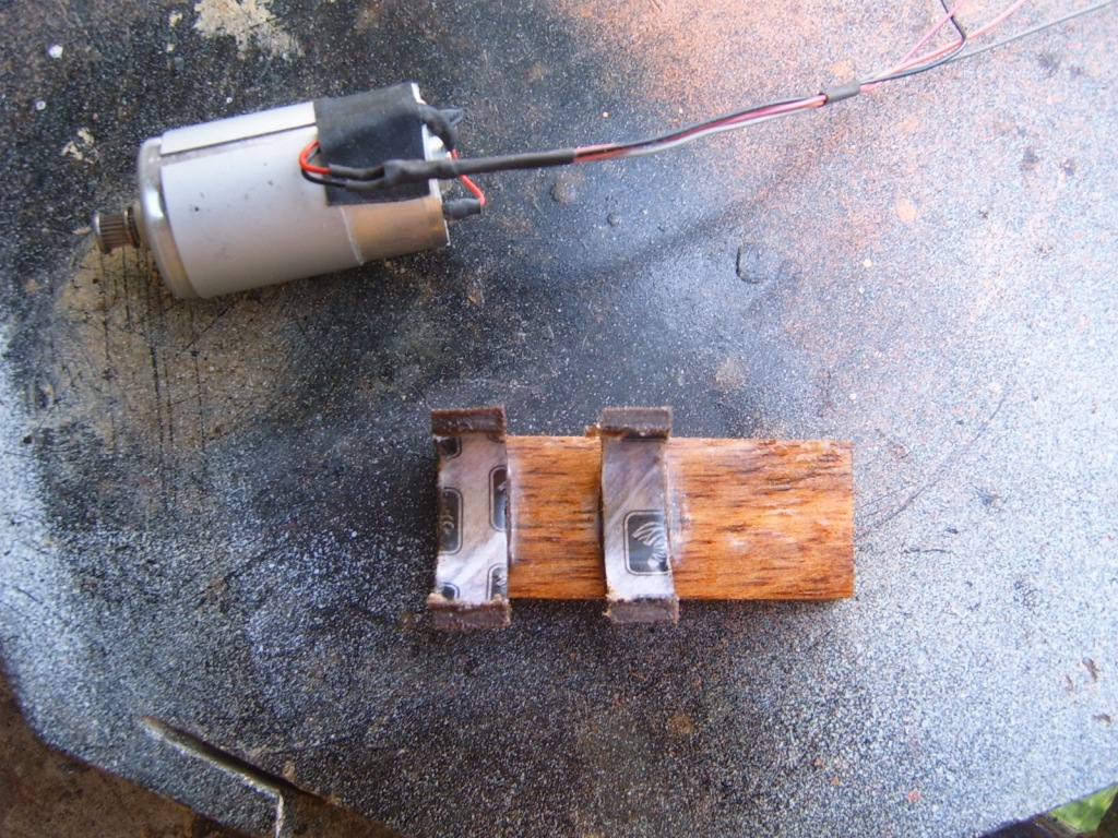

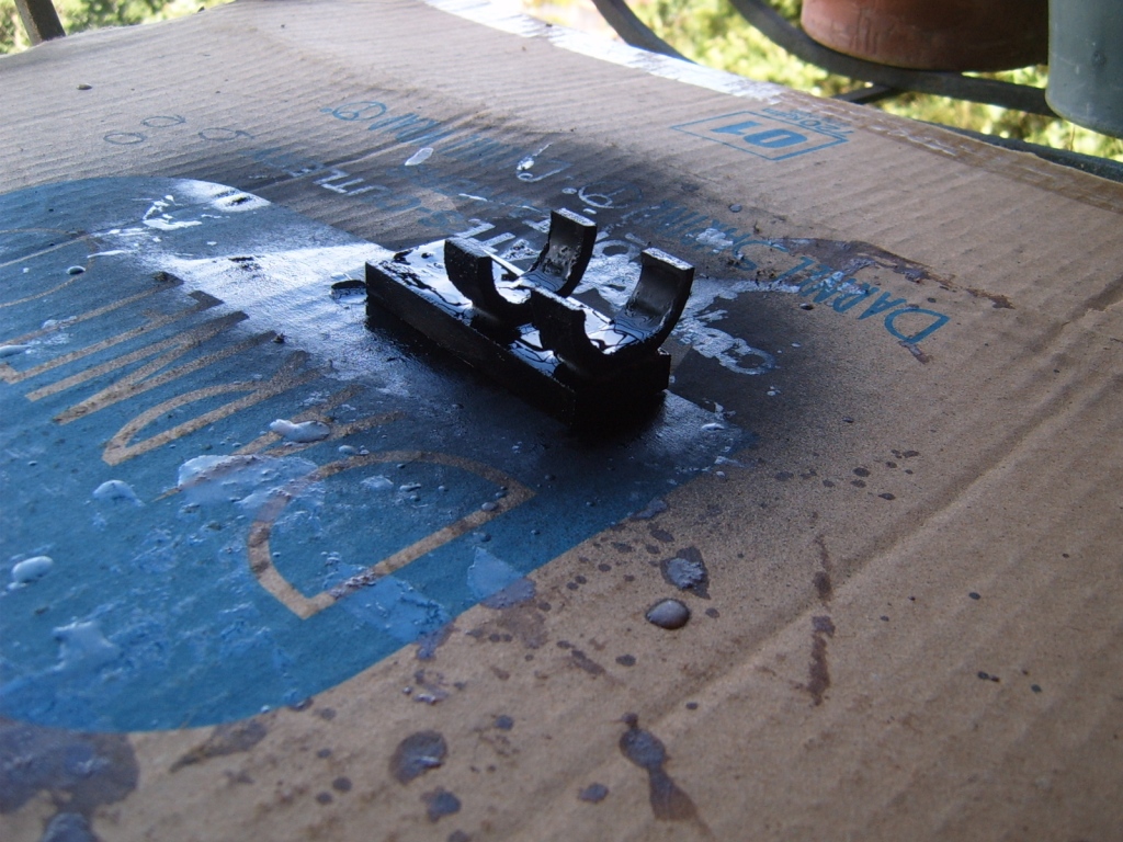

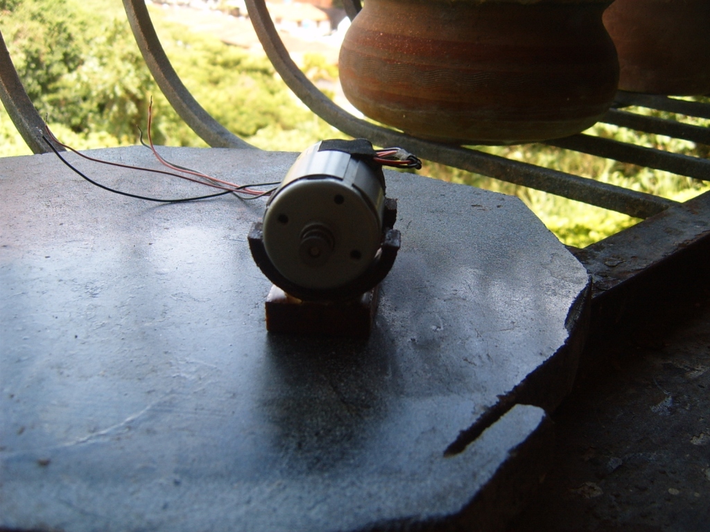

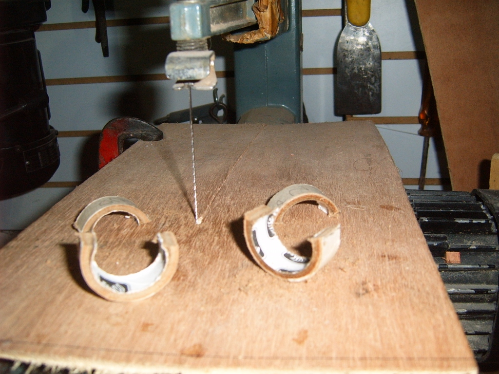

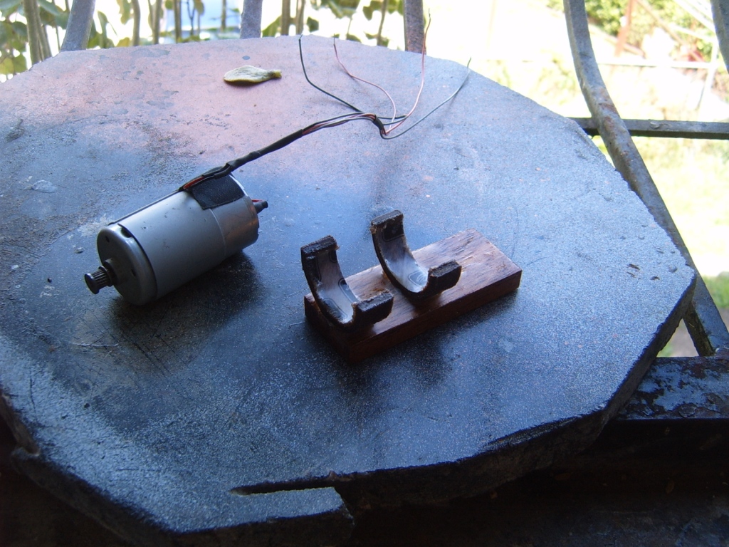

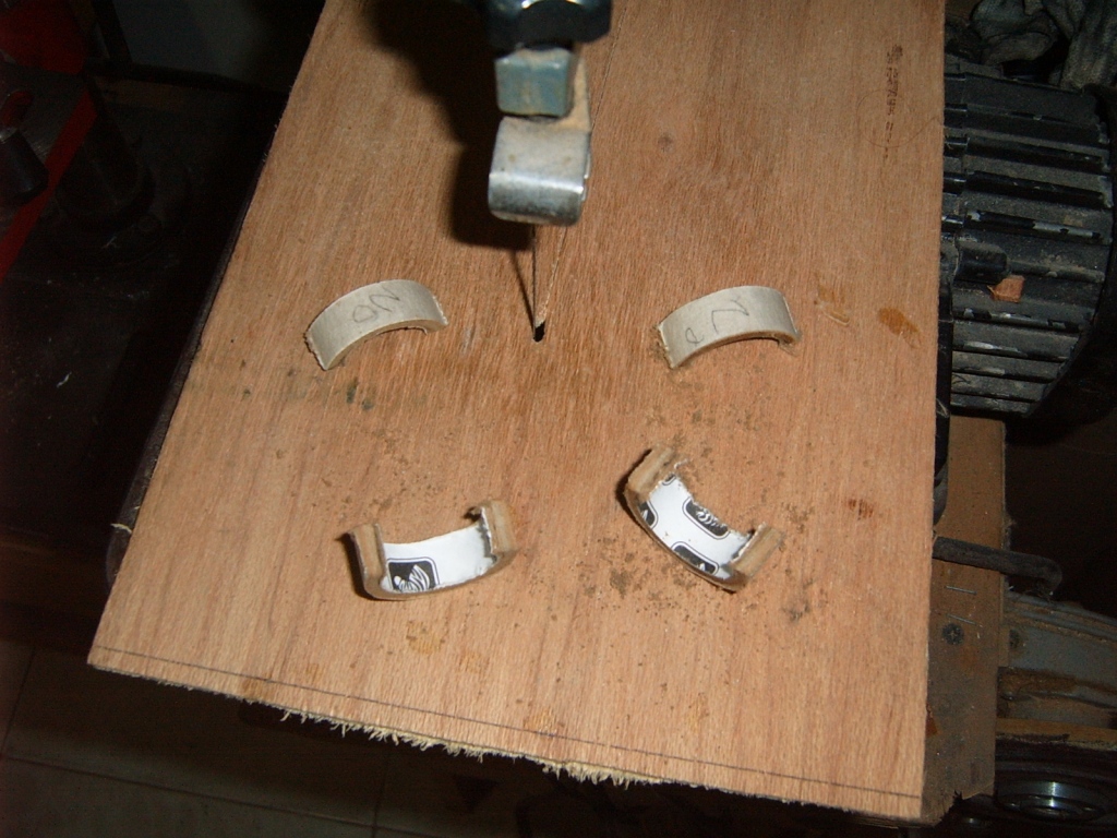

bancada o base del motor, una tabla de madera, un carton, goma de zapatero, y resina...
rollo de carton duro...
lo corto en arandelas, coloque cinta d enmascarar para sacarlos igual del ancho..
sera la bancada o base del motor..
con pega de carpintero lo uno a una tabla de madera previamente cortada.. del tamaño requerido..
dejo secar
dejo secar

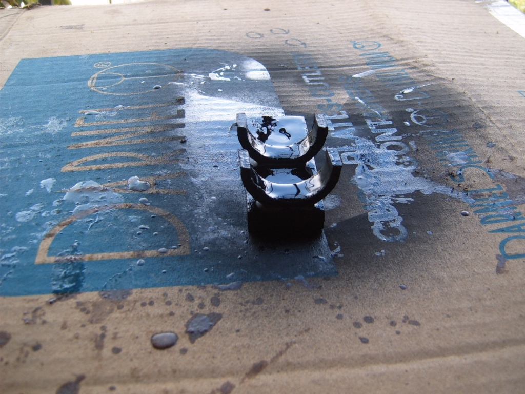

y apliquw resina a todo el conjunto abundante resina para que me quede bien rigida la pieza..
deje secar toda la noche

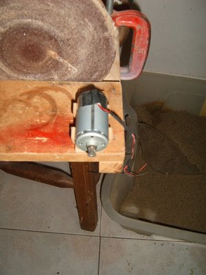

Hidrias

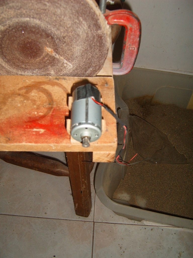

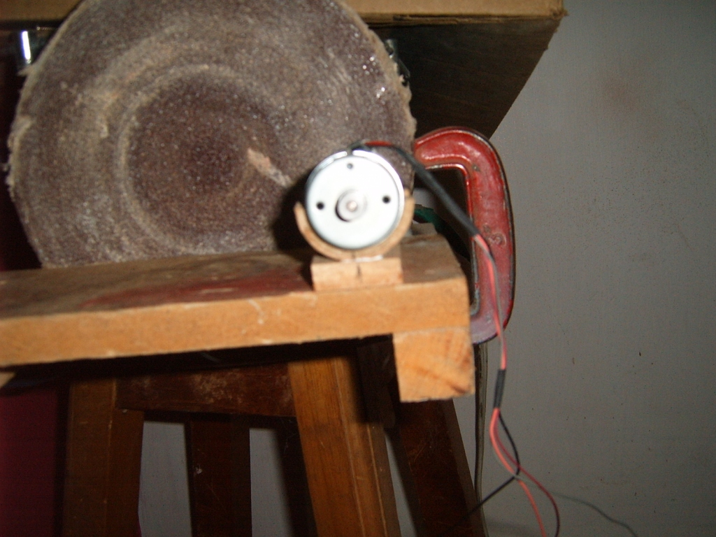

aqui les dejo los enlace de la prueba del motor y timon, queria preguntar si me sirve como reductora esa polea como la hice o obligatoriamente tengo que colocar engranajes, o hacer la caja reductora, es que tengo tan poco espacio en el interior para acoplar la caja si me toca hacerla, :?: :?: el motor es de ventilador de pelo, funciona bien, no lo detengo con la mano, quise colocar el de impresora, pero la verdad creo que necesita 24V y tengo lugar para la bateria que ven de 12V..
seguimos mañana.. :wink: :wink:
seca la resina, quedo como un cacho duro..
pinto de negro mate..

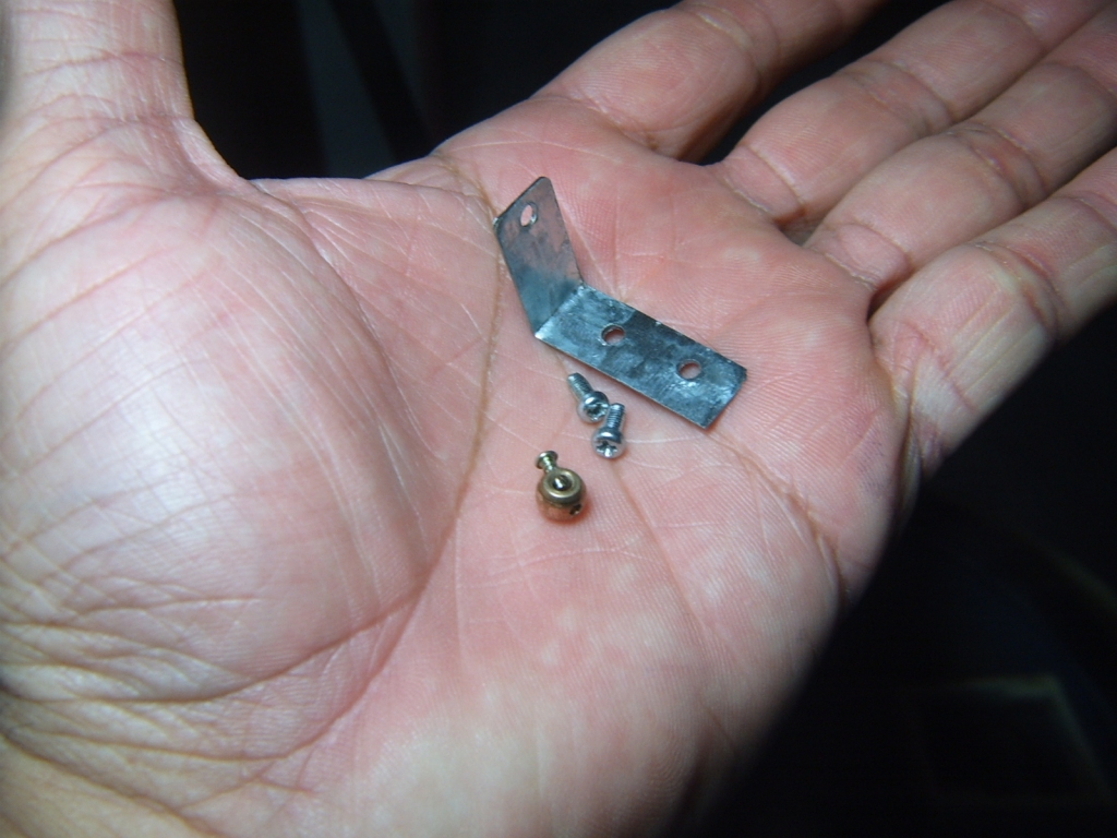

retenedor para que el eje no se mueva hacia el frenta o atras y roce la helice con la madera
en el video veran la pieza puesta..

Gerardo, el motor que tiene 4 hilos, es de impresora. Es un motor paso a paso. No te sirve.
Regula bien el servo del timón, ese barco para babor no tiene giro o lo parece en el video.
Mensajes: 6438
Re: Hidra version Aljibe..,
araola escribió:Gerardo, el motor que tiene 4 hilos, es de impresora. Es un motor paso a paso. No te sirve.
hola araola, si el de impresora ya lo descarte, estoy cuadrando el servo como me dices y en cuanto al giro del motor, aun no he hecho el inversor para cambiar el voltaje y dar giro al lado opuesto, estoy buscando un diagrama para ver como lo hago y que lo pueda acoplar al variador de "Axel", que es lo unico que tengo al alcanze por el momento...

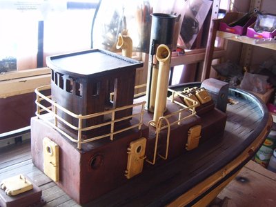

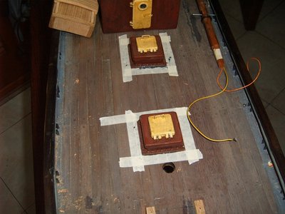

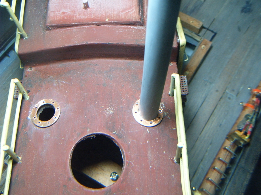

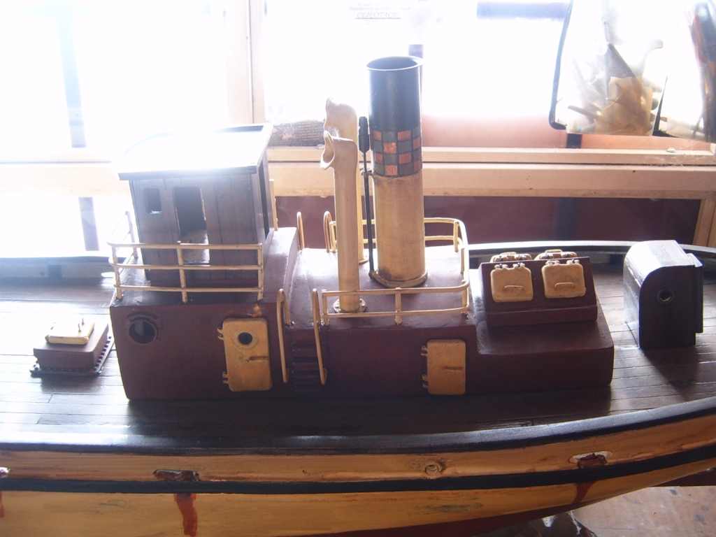

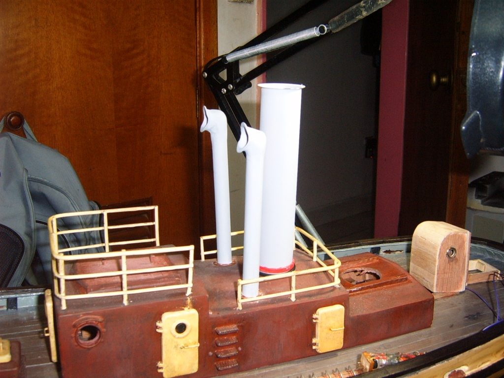

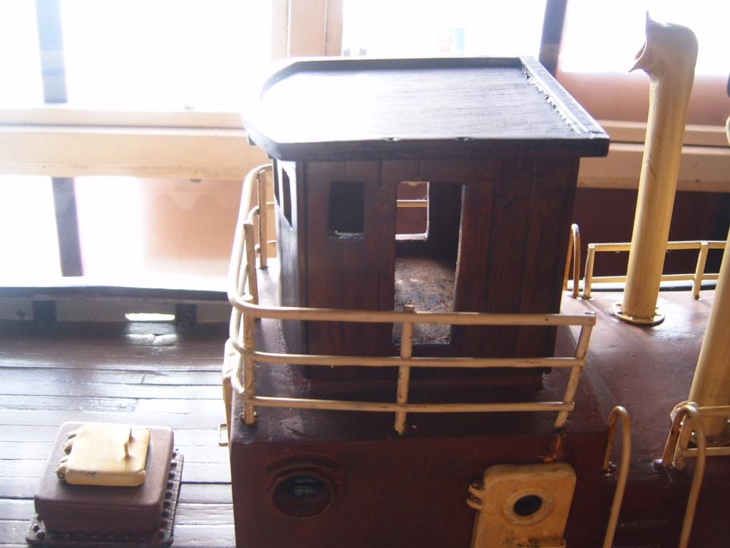

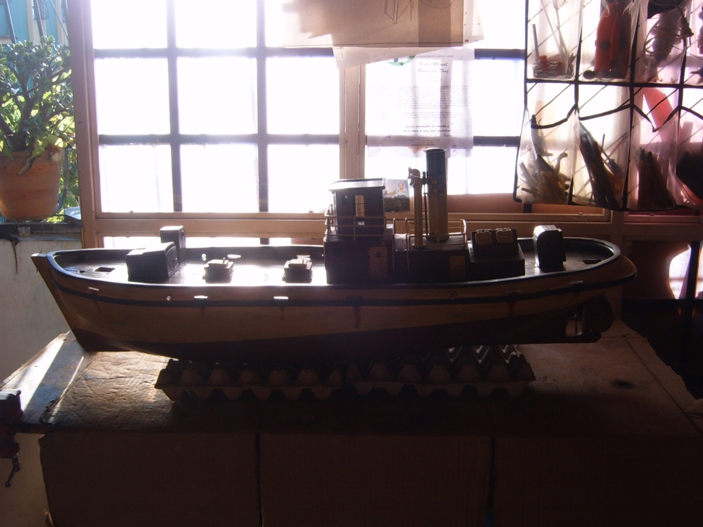

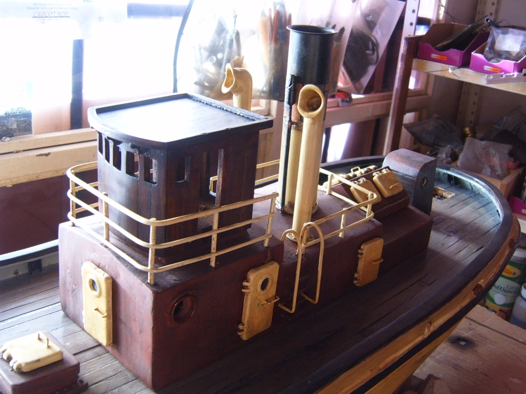

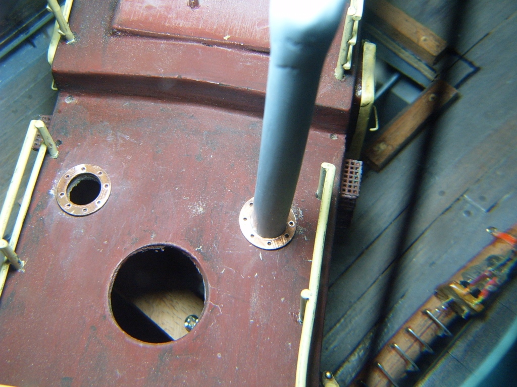

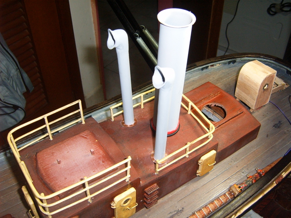

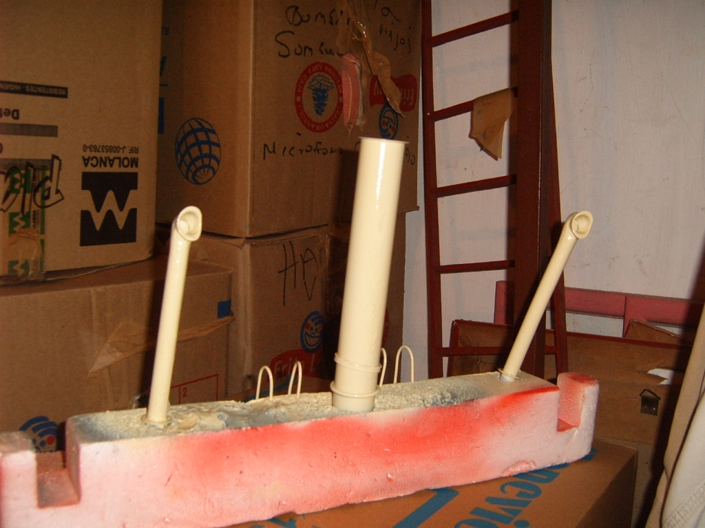

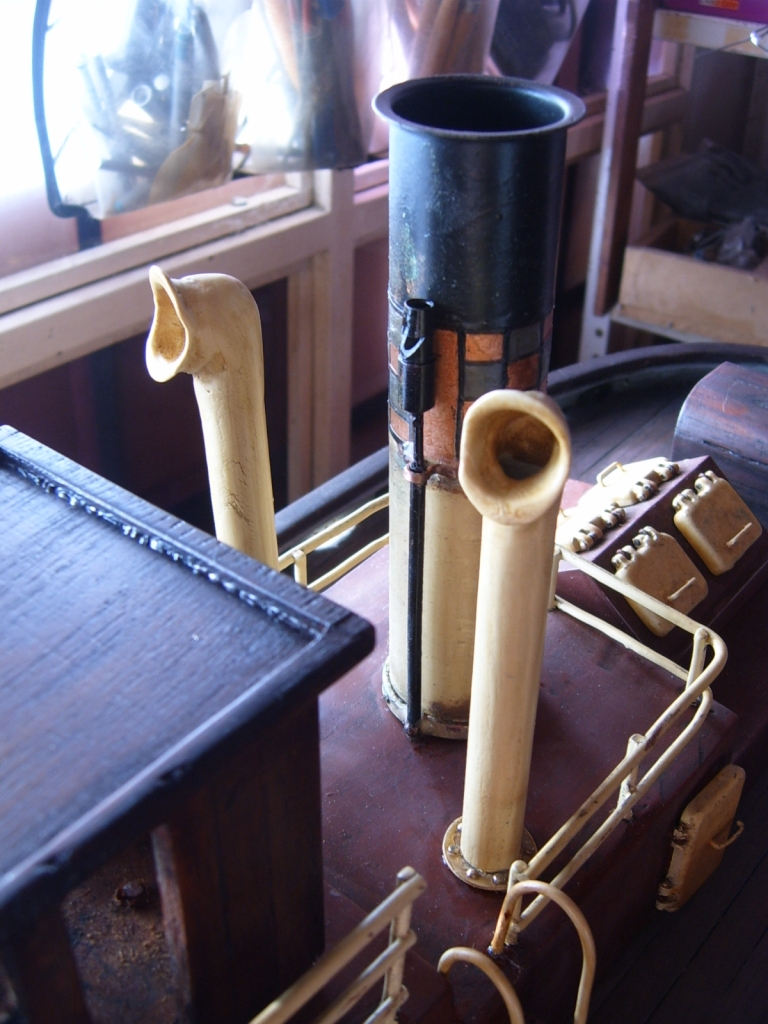

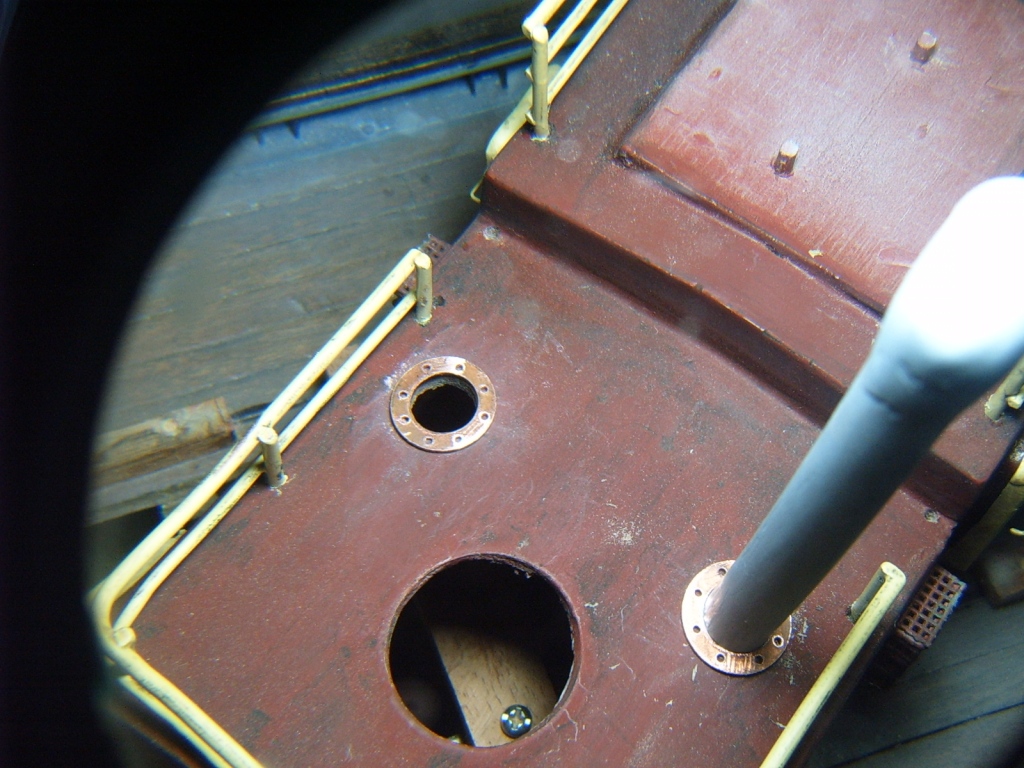

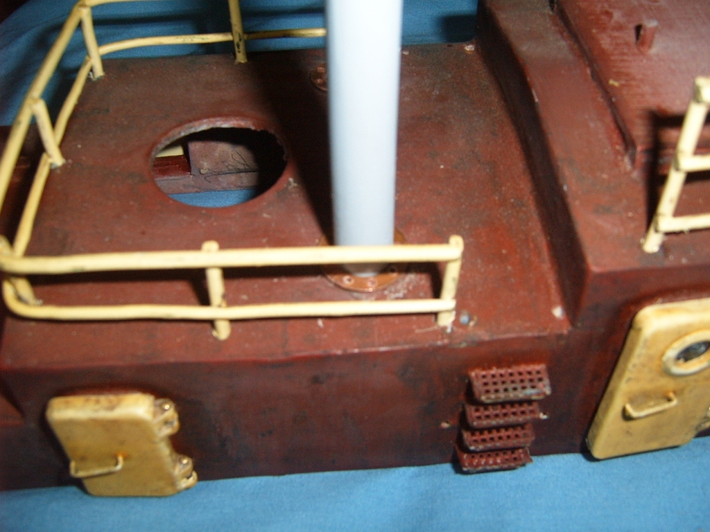

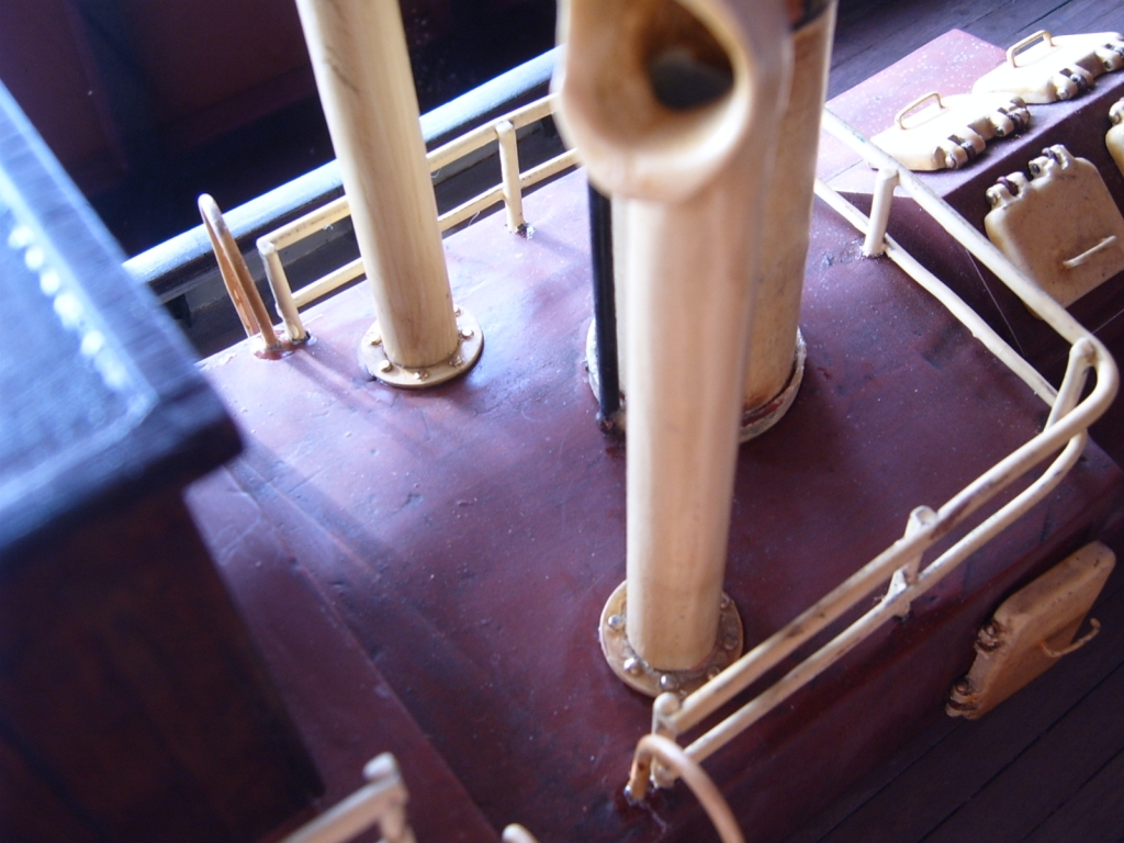

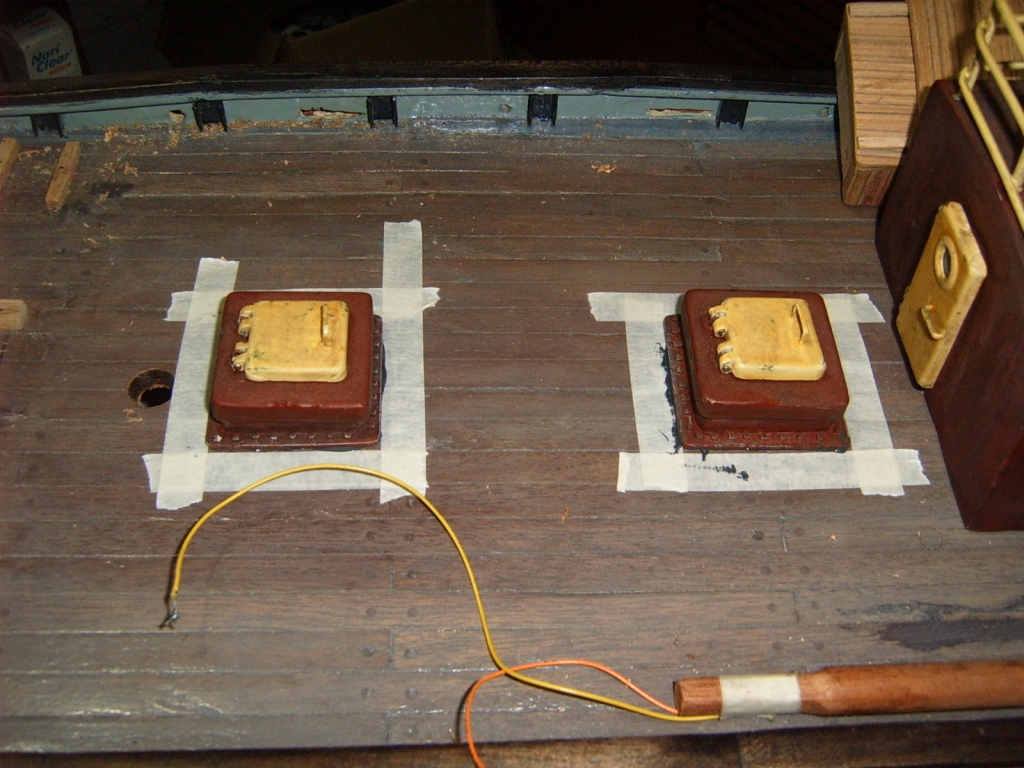

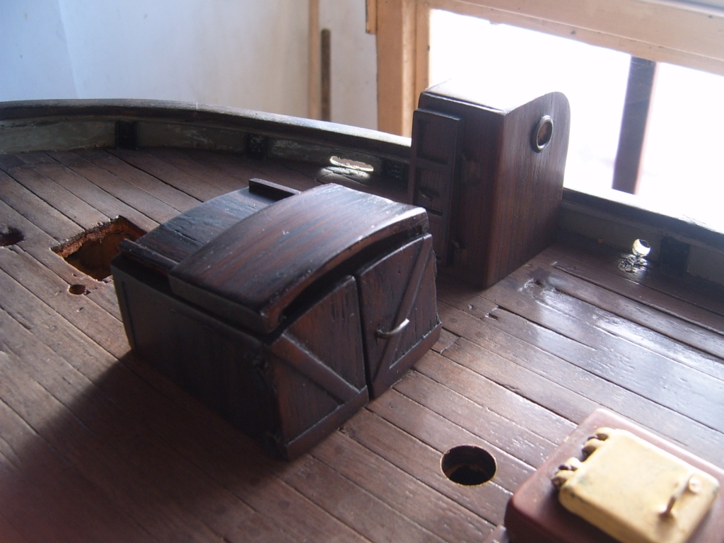

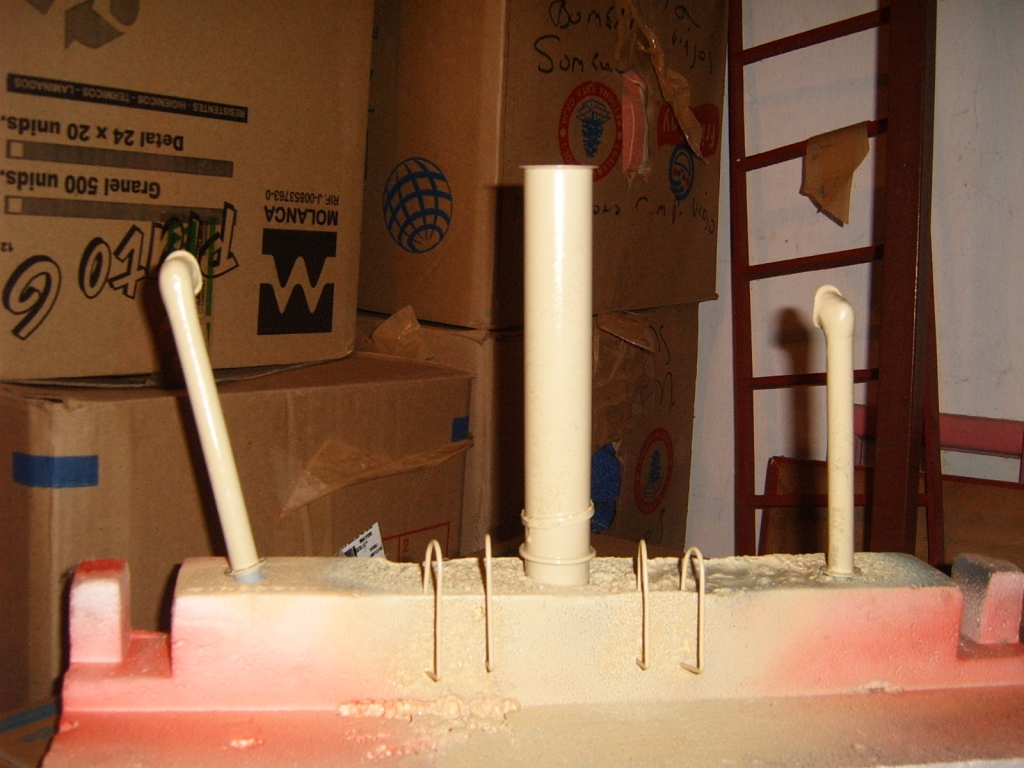

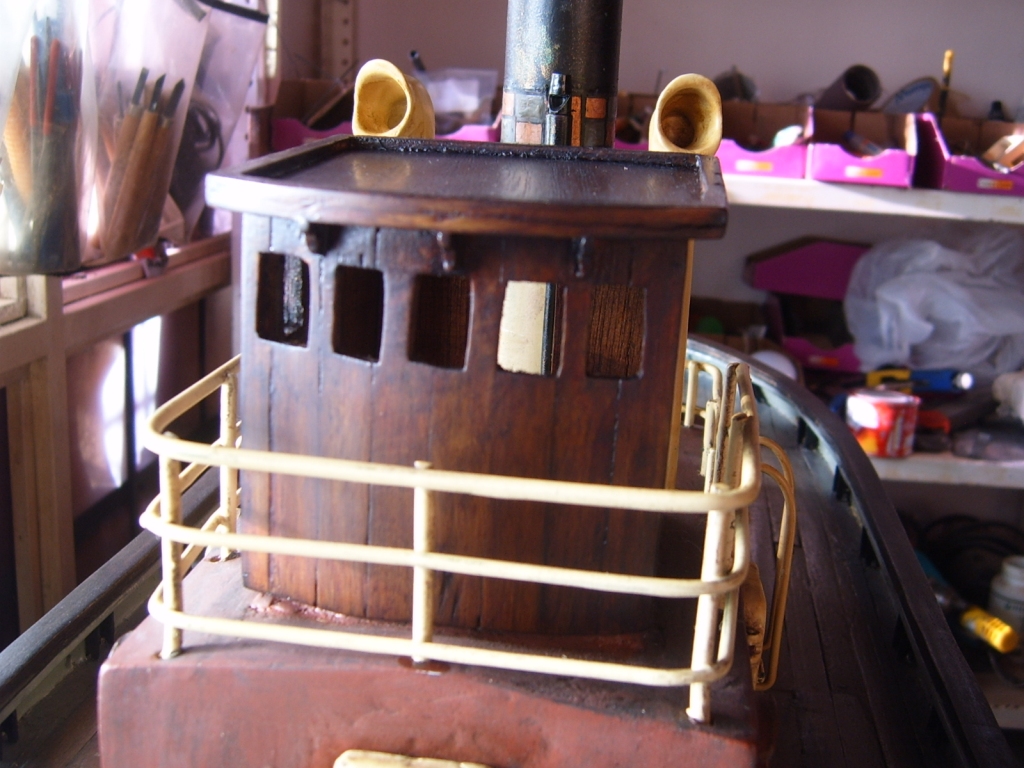

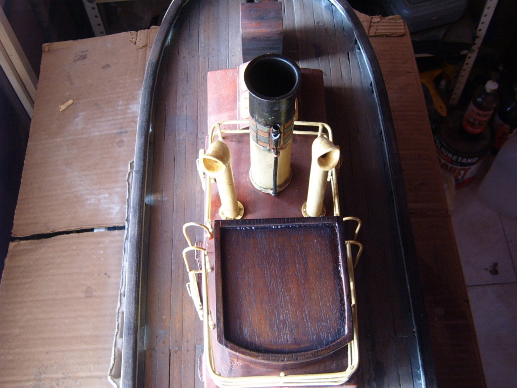

pude pegar con epoxi (negro) la base de los tanques de almacenamiento, el color negro, es para que me quede como efecto de brea en el pegue de la base, (evitar oxido)..... y pinte en amarillo la chimenea y ventilacion, aplique ya sellador a las partes que dejare en tintilla..
todavia estoy esperando a ver si alguen me ayuda con algun diagrama electrico para el inversor y que sea aplicable al variador de "Axel", en la pagina del variador de AXel, hay uno pero no lo entiendo muy bien...

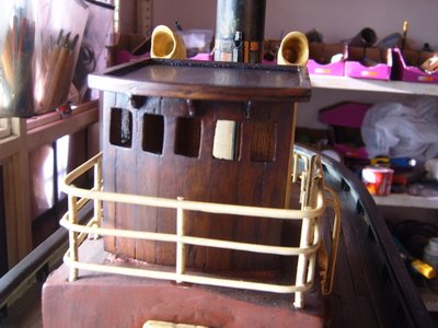

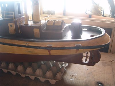

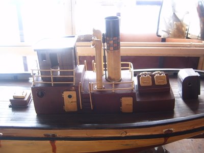

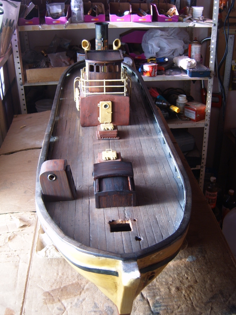

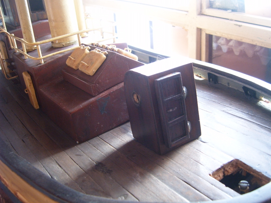

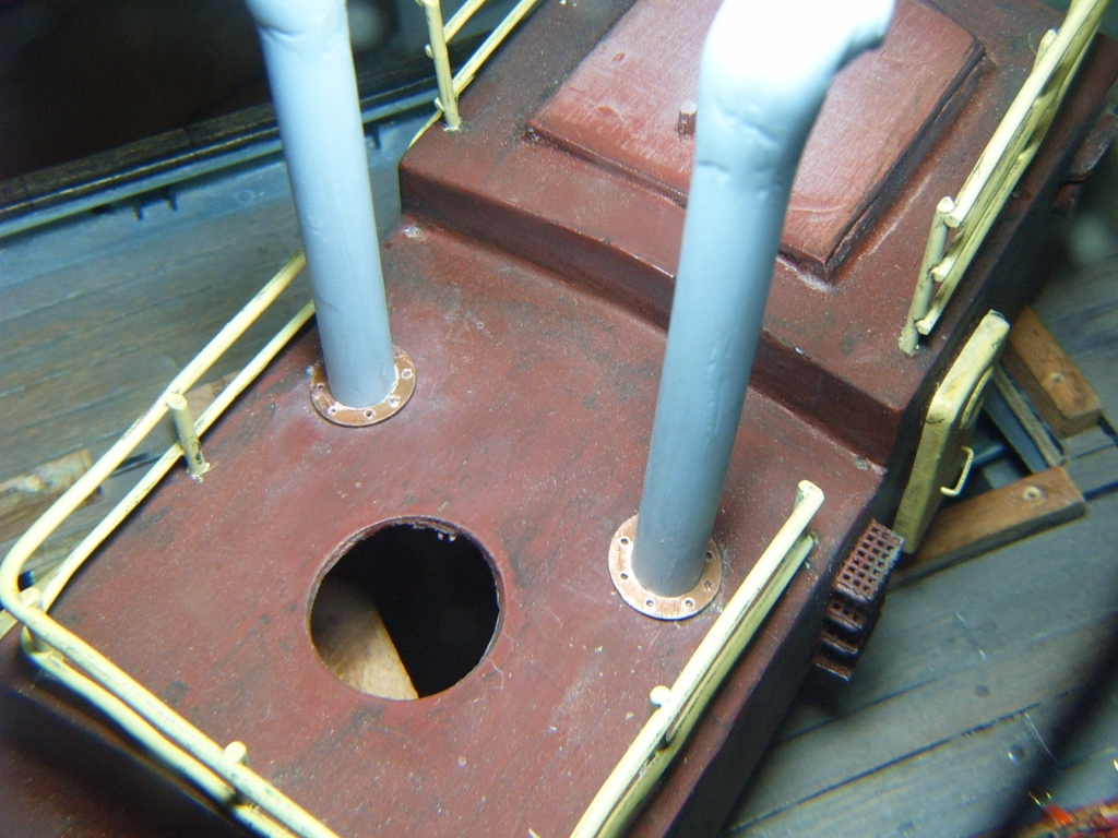

estos son los adelantos del fin de semana, :wink: :wink:
