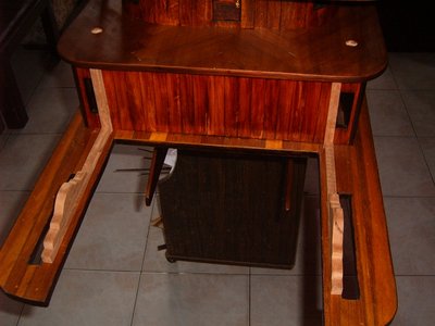

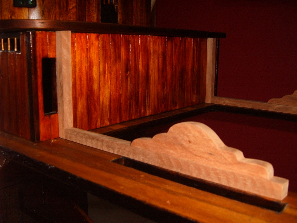

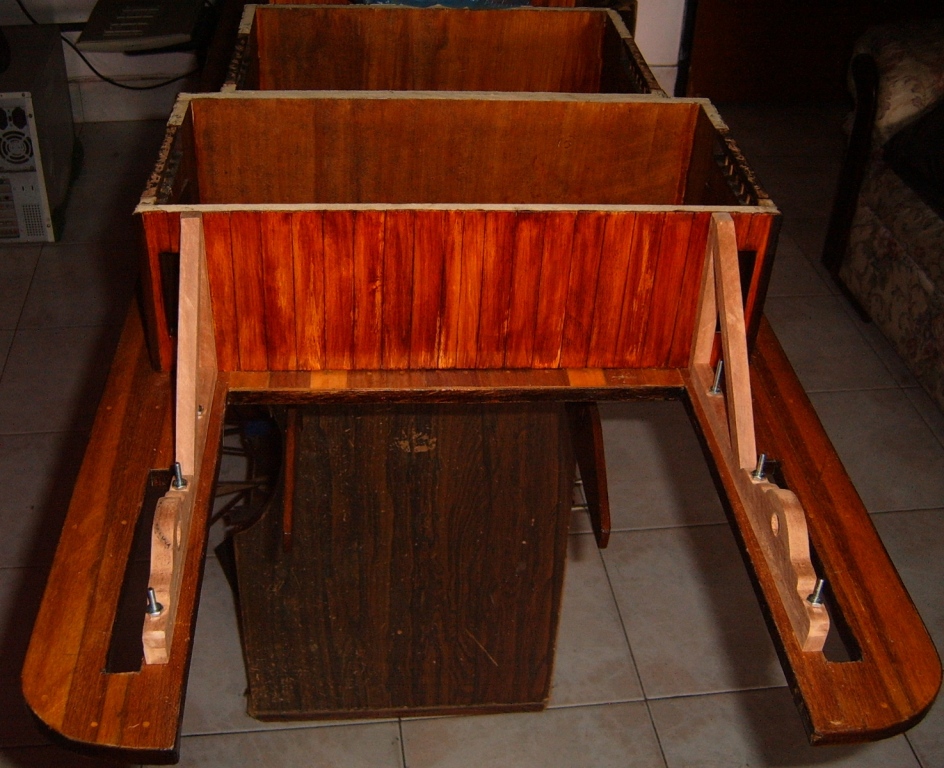

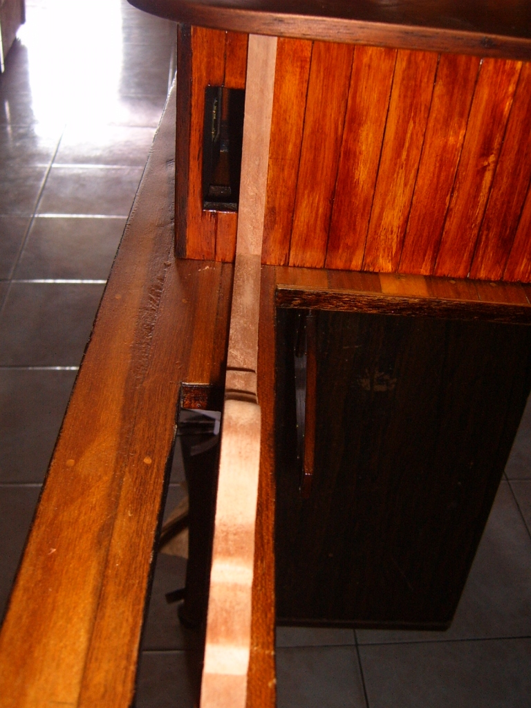

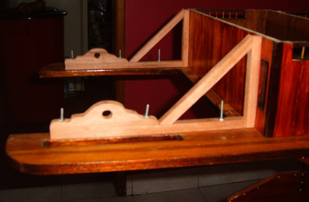

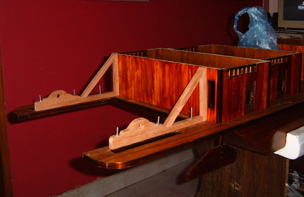

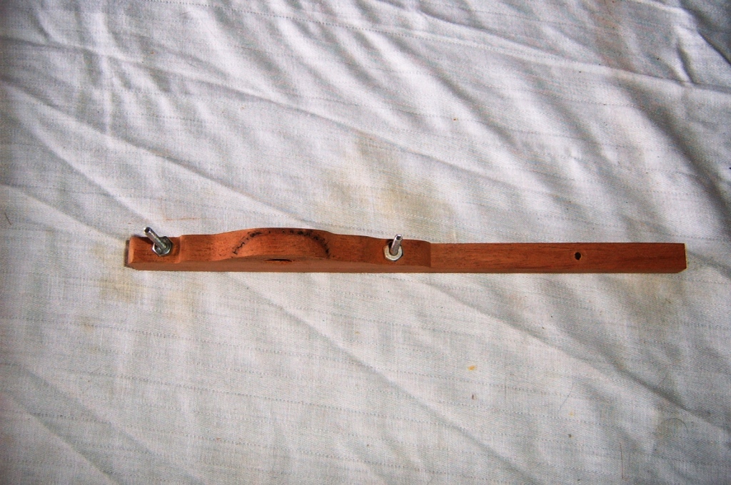

base para montar la rueda

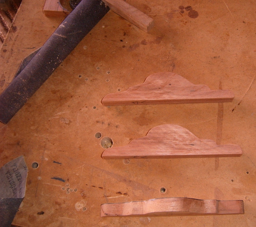

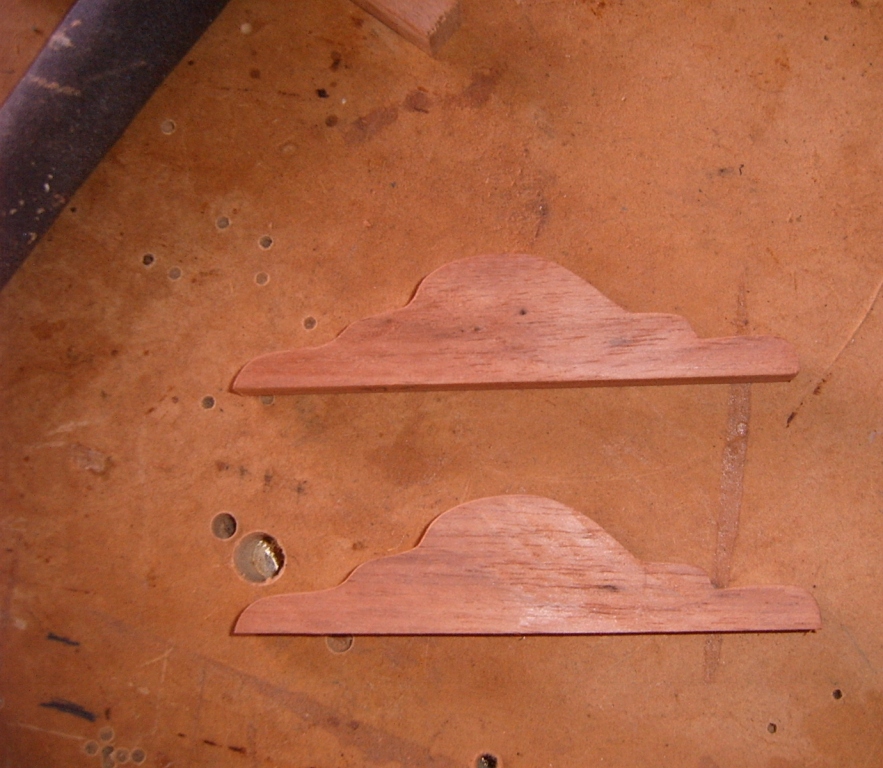

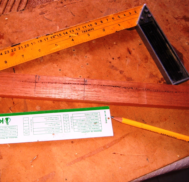

liston de 12mm de grosor, para marcar las bases
marcadas y cortadas
marcadas y cortadas

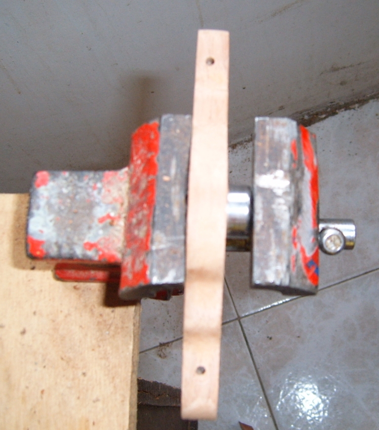

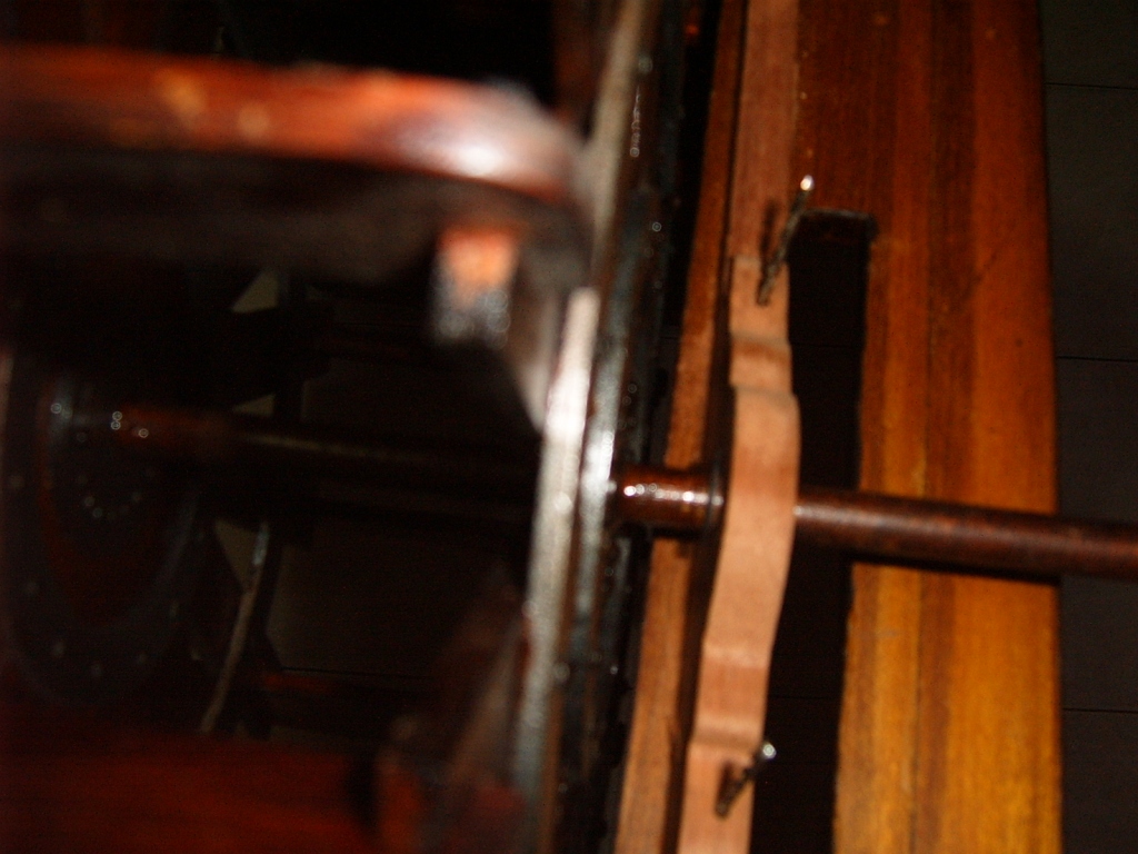

hago una especie de zanjita, para encajar una arandela de presion, para que la rueda al girar no valla hacia los lados.

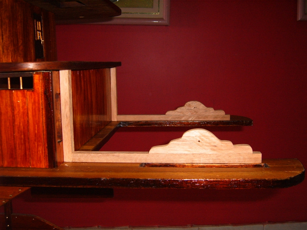

Re: el rey del misisipi

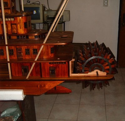

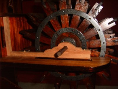

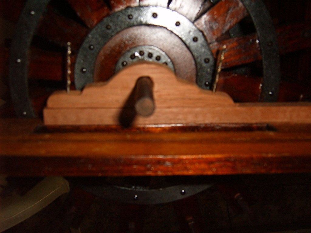

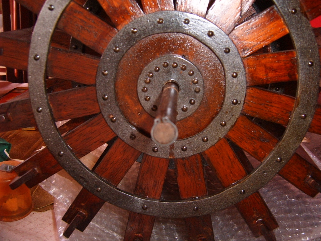

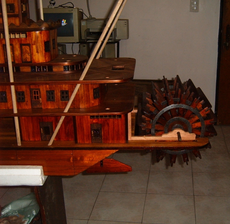

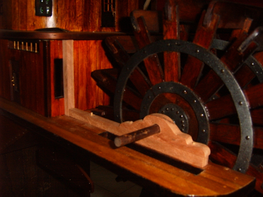

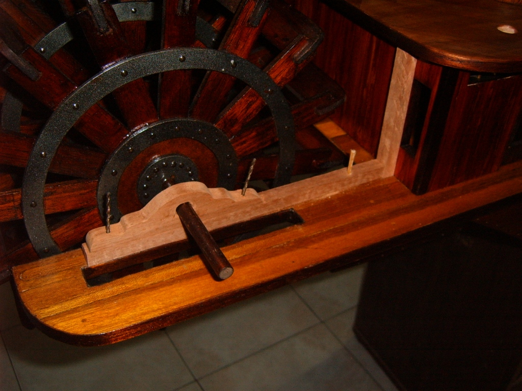

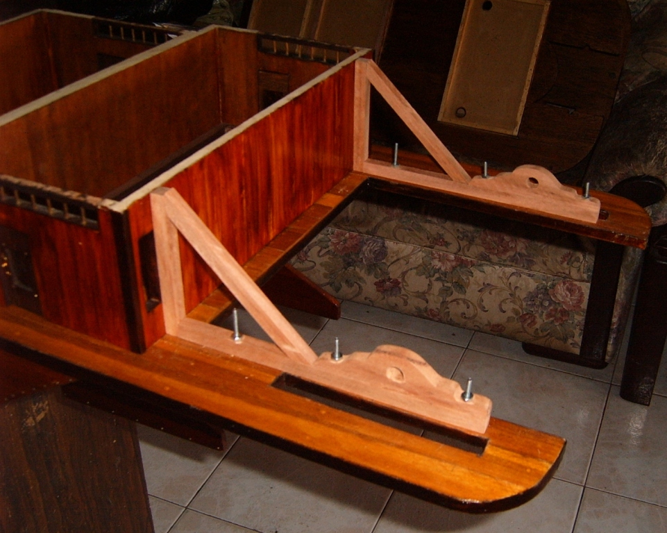

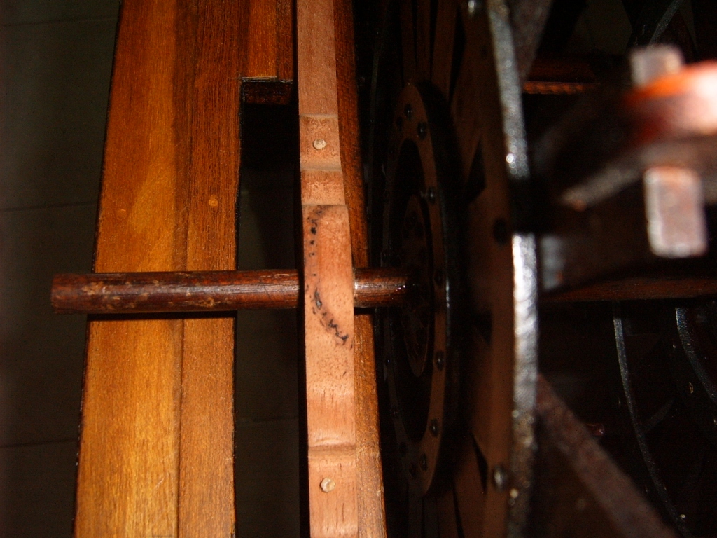

se monta la rueda, y se prueba que quede bien centrada, ya falta terminar de cortar soportes diagonales y pulir las bases con el repectivo lijado, tapaporos, tinta, y barniz marino.
sera mañana....

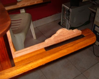

se me mejor la ranura para encajar la arandela

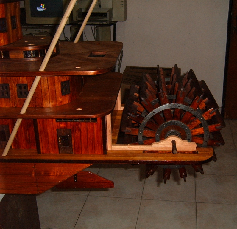

la rueda montada
la rueda montada
asi debe quedar la arandela, para evitar que deslice hacia los lados y pegue la girar con los bordes de la cubierta.

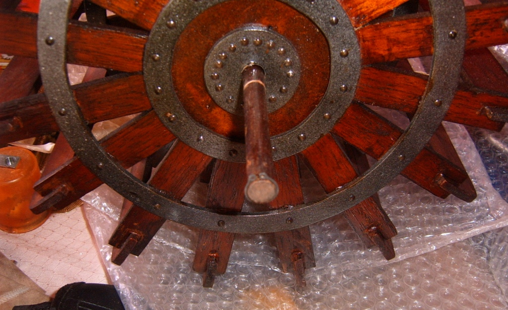

movimiento de las palas en su eje...
mañana tratare de colocar mas luz para grabar los videos, al colgar el video en youtube, se oscuresen no se porque cambia la resolucion mucho, el original esta mas claro.

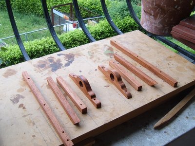

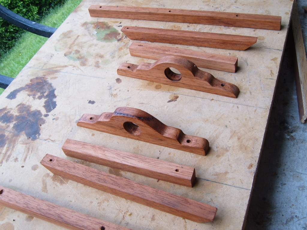

empiezo a pulir las base donde reposara la rueda.

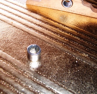

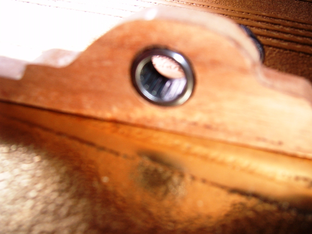

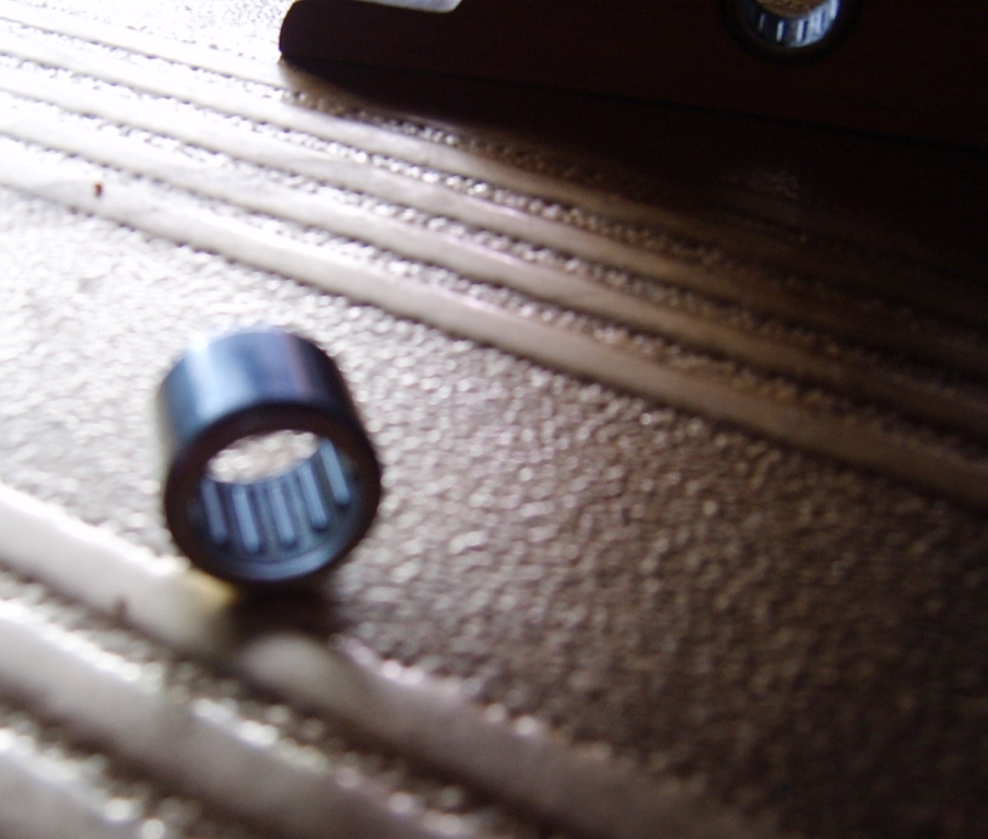

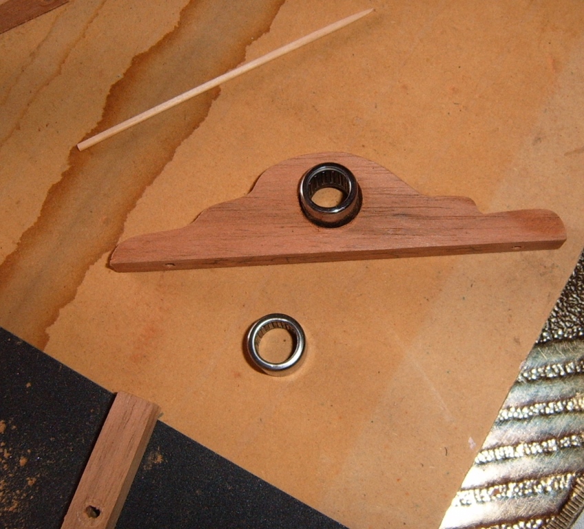

para facilitar el giro de la rueda de palas al momento de motorizar, le voy a colocar unos rodamientos de palas se denominan asi aqui, me lo dijeron en la venta de repuesto.
rodamientos tipo palas se llama aqui. eso me dijeron en la venta de respuesto.

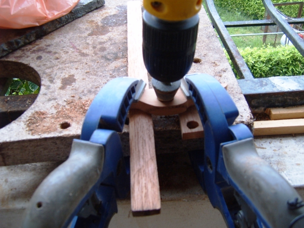

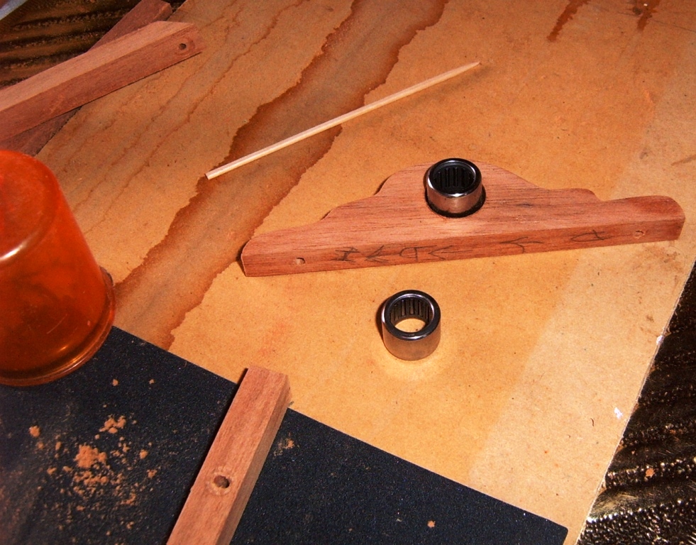

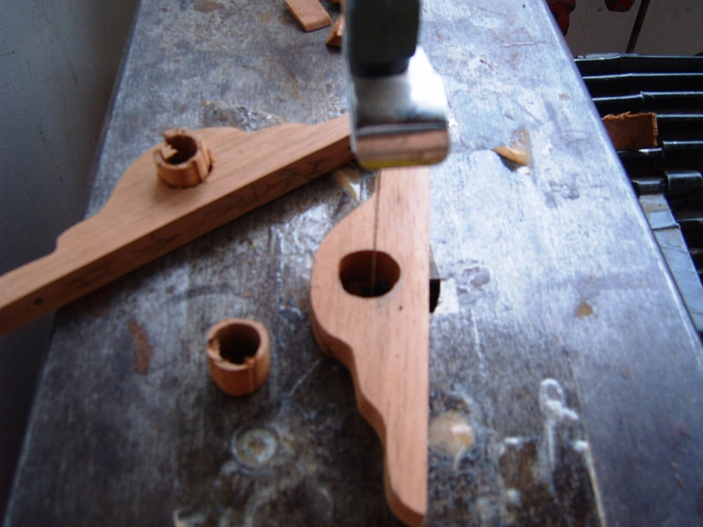

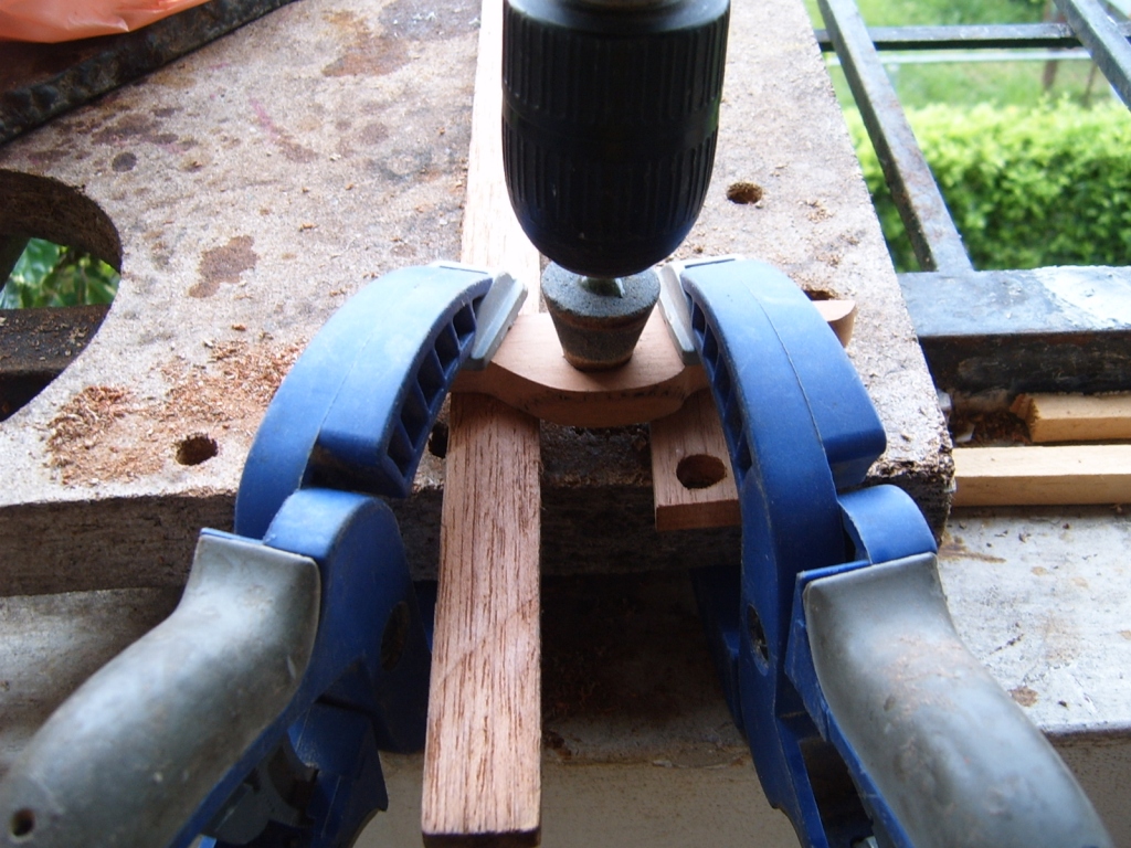

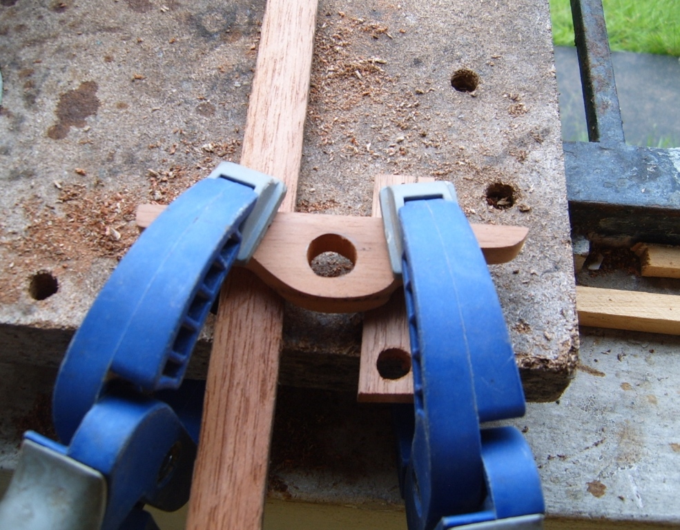

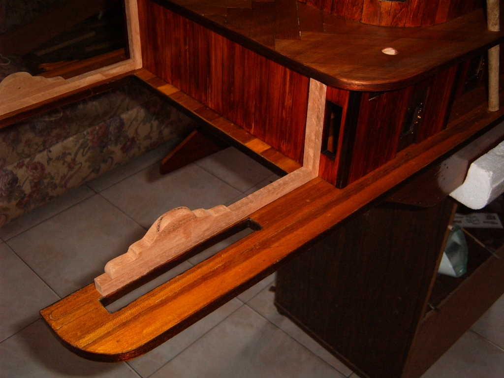

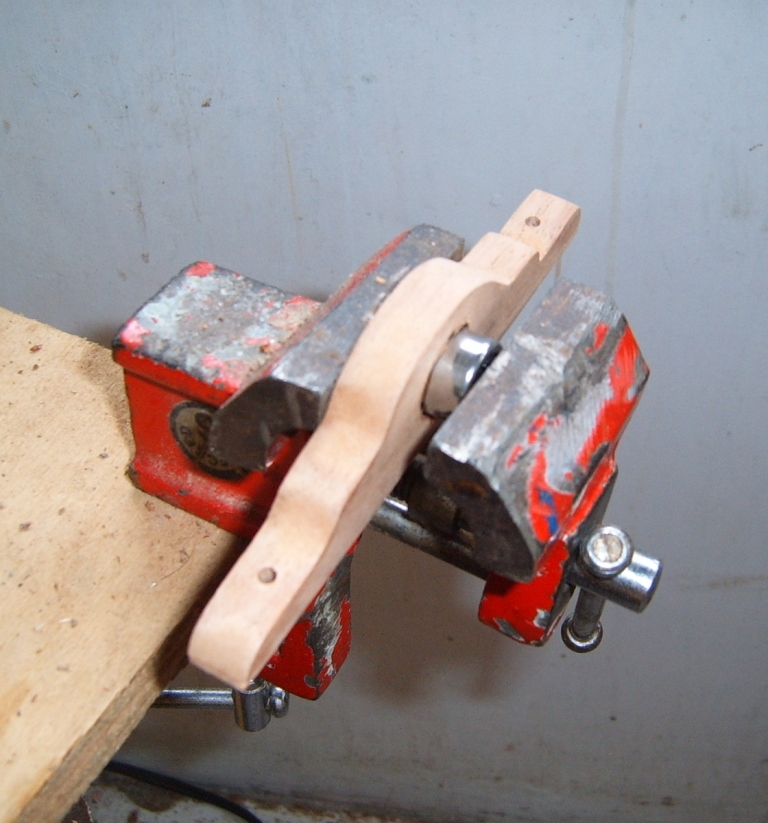

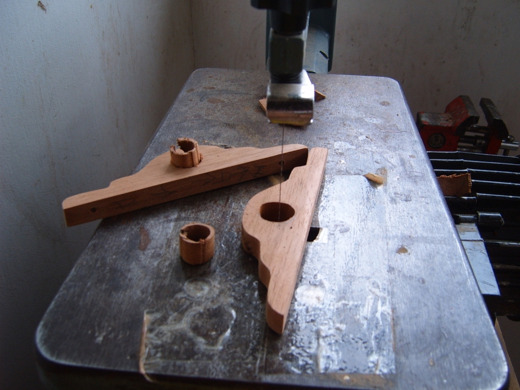

marco en el centro de la base del eje y con la caladora recorto el boquete.
la prenso
la prenso
con el taladro repaso el circulo usando una piedra de lijar.
hasta que vea que entra ajustado el rodamiento.

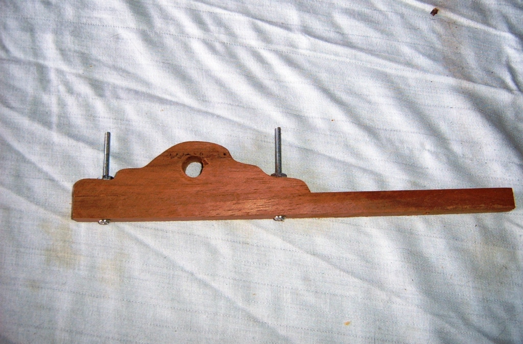

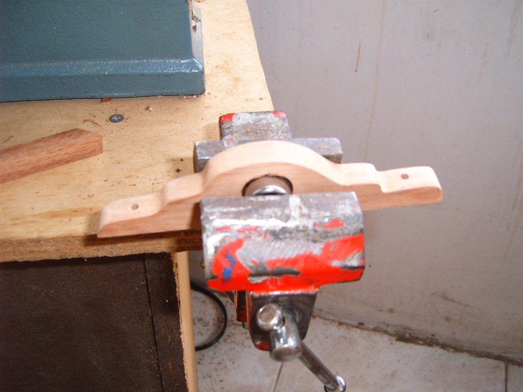

esta pieza es un molde de la original para explicar como metere el rodamiento.
ayudado con la prensa lo voy introduciendo a presion.
explico como introducir el rodamiento en la base, utilizo un molde de la base, para no dañar la pieza original, ademas luego de entintar y pulir es que los metere, para que el rodamiento no se dañe o pierda viscocidad con el sellador, tinta, barniz.
voy apretando poco a poco la prensa cuidando que no se tuerza el rodamiento
que entre bien derecho, o mejor dicho bien centrado.

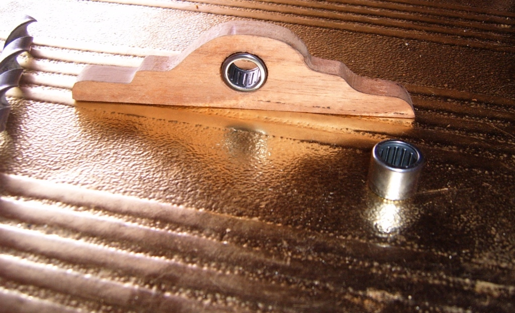

asi quedaria
asi quedaria

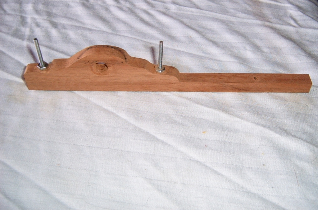

la parte que va a encajar la biela pequeña sobresale mas un poco.

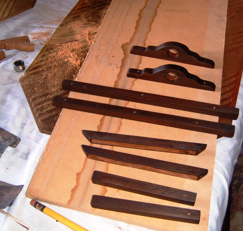

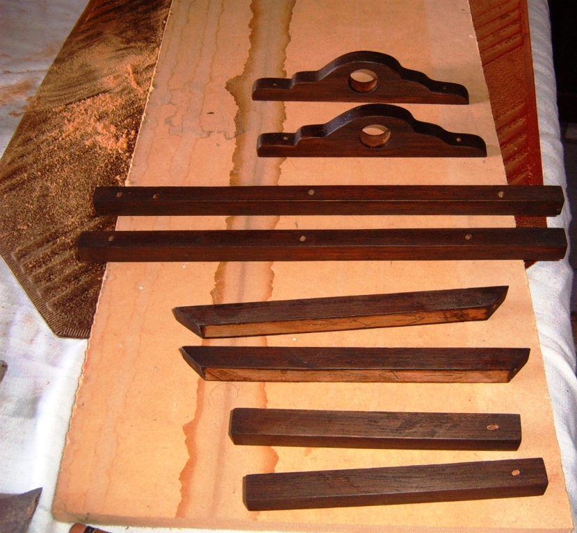

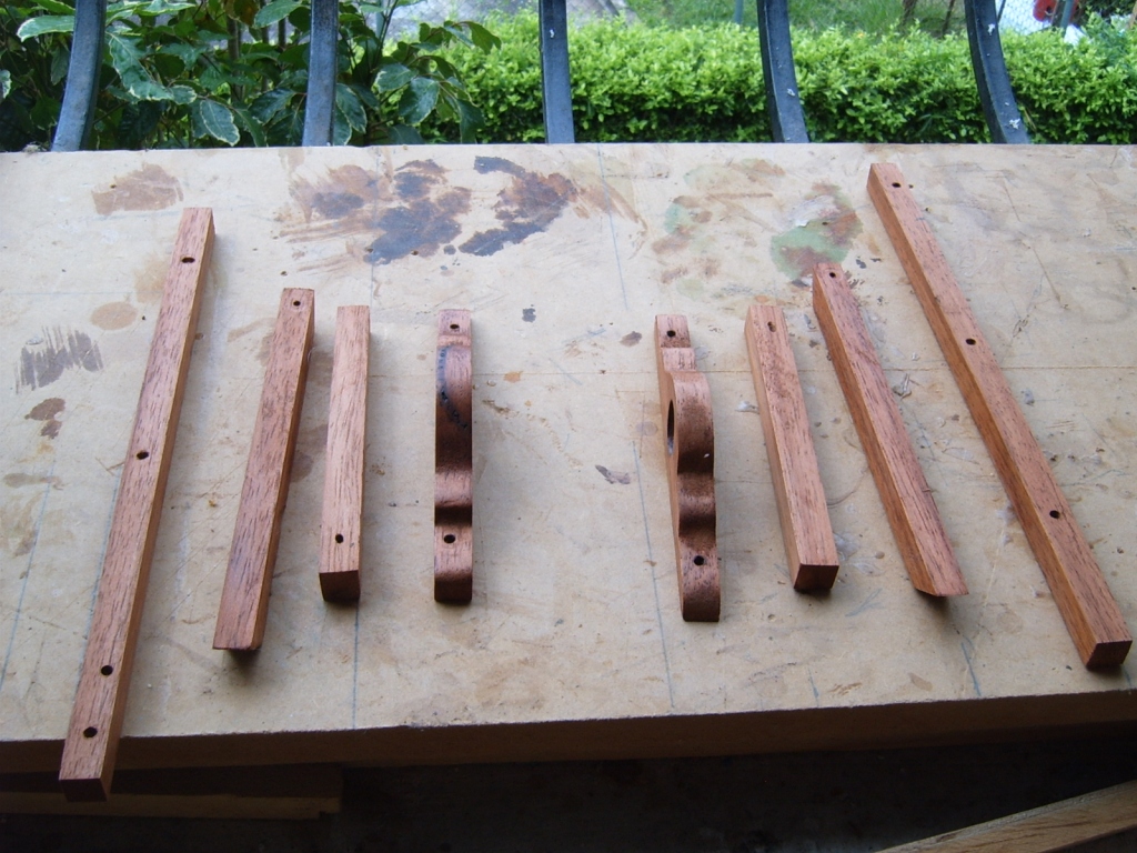

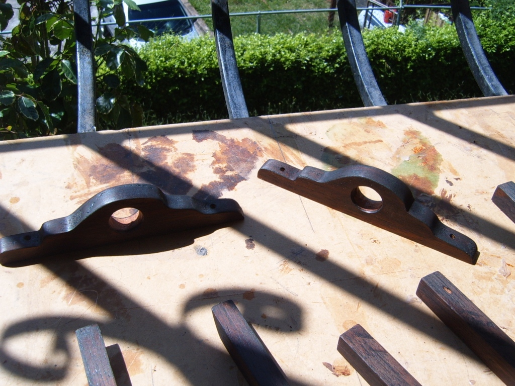

ahora si empezamos a aplicar sellador a todas las partes de la base de la rueda.
luego lijamos
luego lijamos

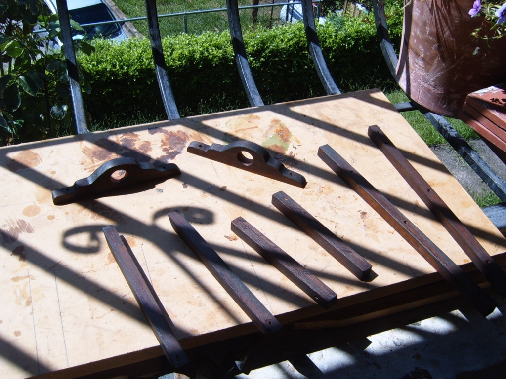

aplique tinta color nogal. varias manos la queria bien negritas las piezas.
asi quedan con la tinta.
